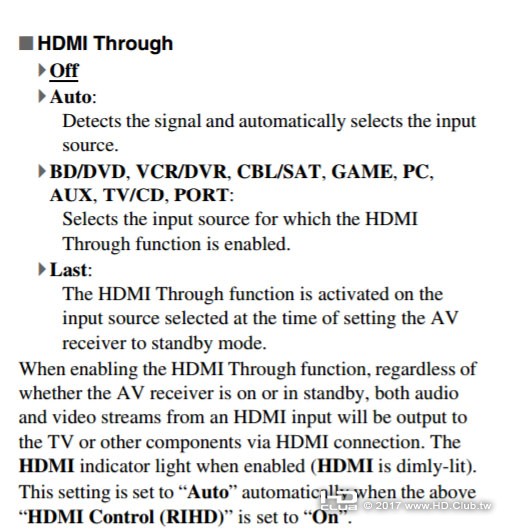

根據 官網 使用者手冊
http://redirect.onkyousa.com/red ... DTR-30.3_En_web.pdf
第五十六頁
請樓主依照手冊上的說明, 設定擴大機關機 Standby 的情況下, 將指定的 HDMI 輸入埠 輸出至 電視 HDMI
 樓主| 發表於 2017-2-24 21:25:58 來自手機 | 顯示全部樓層
謝謝 KOBSS 依照你給的說明方式設定成功,如我所願。很高興
再次謝謝你,祝你一切順心 平安
