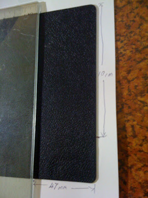

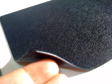

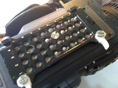

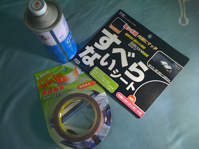

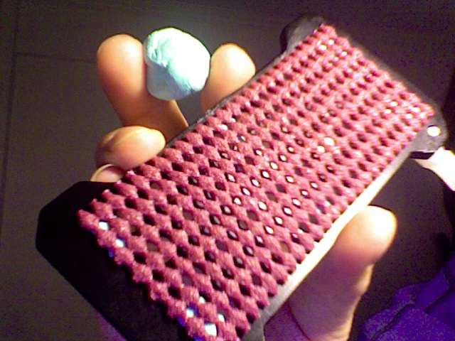

DIY_快拆板的防滑片_感謝JohnsonChoa
材料:
1. 主材料:汽車或廚房用防滑軟式墊片
2. 黏著:雙面膠或無痕膠
[ 本帖最後由 BlueMark 於 2010-4-29 17:51 編輯 ]

最好還是3M抗天候透明富彈性雙面膠帶(汽車用品店有售,撕下也不留痕跡),不然很容易脫膠或者遇水失去作用,防滑墊有一種日製超薄(汽車用品店有售200元左右一大片,很像皮紋黑色),而且另一面可自黏性(不是膠黏可重複使用黏貼),其好處是攝影機一置放上去,會沉得很薄,產生密合真空黏著性,當鬆開螺絲時,整個承接座還會依附著攝影機底部不會掉下來,可以完全確定攝影機與底座的完全密合,而且材質也較美觀,測試後的效果也最好,這樣穩定架激烈運動或不小心碰撞也就不會因承座與攝影機底部產生旋轉性位移而令穩定架平衡失準的問題發生(尤其5D2底部接觸面積本來就小)。

感謝 johnson_choa 兄提供資訊
這是個解決好方法~~
來去汽車百貨找看看~~

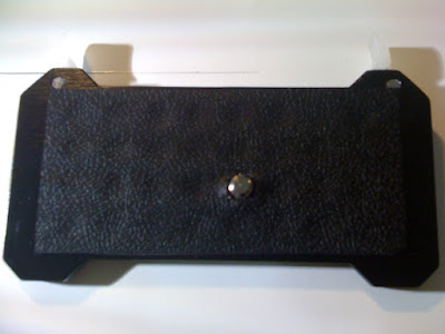

因為mincam沒有水平器,完全靠目測調整,當您的做法在四角處張貼膠著物,此時攝影機放置鎖緊,其偶合平面已經跑掉,反而製造出新的每次結合的水平面公差問題,如此並非把變數減到最低,當然可能影響不大,但是我較龜毛,寧可把任何變數減到最小,剃除任何可能的影響,而且花費也只幾百元,不會有掉落或者任何不可預知的變因,這樣可以更放心於拍攝,再則也好看多了,那質感也是無價

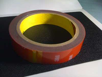

bluemark您的實驗積極度真強,一個轉眼又換裝了防滑墊,本來以為您會撐到脫落得不耐煩時再改裝,但手腳沒想到這麼快,看您的成品真的漂亮多了。但3M雙面膠帶有分兩種,如圖紅色的是屬於泡棉型的,防水耐候性沒有白色膠面透明性的好,那個膠是完全透明,像果凍一樣。不過應該也沒差啦,一樣可以黏的不錯。LCA所言的方式我試過並不會比較穩於穩定架承座上,而且重量與高程都變成另一個穩定調整的問題。我想經過這樣小改裝應該使用起來會有明顯的穩定性差別了,您想扭動攝影機與承座的密合只要是已鎖緊,那將是不容易的事,而且螺絲還不會掉,減少螺絲掉落難尋的機會。阿里山的櫻花已經開的不錯了,順便告訴大家上山去獵花。
[ 本帖最後由 johnson_choa 於 2010-3-19 10:13 編輯 ]
我那是失敗的作品...
<br>因為防滑墊的底面有活性離子,不受黏,
<br>而那一款泡綿膠帶本身黏性不是很好,可隨時撕下無殘膠,
<br>兩個東西黏在一起效果不大,根本黏不住,而且厚度太超過,
<br>最後一張可以看出來泡綿都擠到變成球狀...
<br>我後來的解決方法是把這兩樣東西分開單獨使用,
<br>各有特色,也都不錯用。
