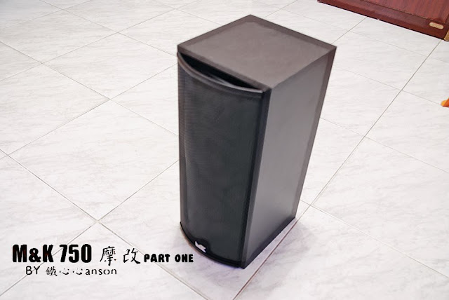

玩左750一段時間,覺得本身效果很好,不過都有佢缺點,因為係小弟系統組合上,它都是比較注重分析力的表現,中頻和低頻此終是單薄了一點,雖然已經用了線材同其他方法
改善,但為了追求更平衡的高中低,我決定改一改調一調750的聲底,這樣改一改的改變是比換前面器材的線等等更明顯,但也需要耐心聽一聽,因為有改變不等如有改善,事前要知道自己想要什麼,事後聽聽它是否做到自己滿意的要求。
首先我拎前置黎改,改好後覺得岩聽先再改中置。
其實之前都拆過它來看一看,已預算左要用的接線。而當然今次part  one第一步我會改左接線先,因為不要睇少這少少接線,它對聲音影響很明顯,是系統中的最後一道防線,任你之前用左什麼好線材,好器材,它們最後通通會經 過喇叭內容的接線再入分音器再到單元,可能你會問搞咁多野不如升級換新喇叭,但我覺得新喇叭回來都要調聲去配合自己系統,例如你系統冇高音,換新喇叭都是 沒有高音,就算換高分析力的喇叭後也有機會少了低音或中音,所以到最尾都要調聲去平衡,所以不如大刀一揮改左隻喇叭去夾自己的要求,平衡三頻的分佈或取悅 自己口味取向。
好易就打開左喇叭插座,這時需要焊甩接線。
甩左,好易搞。
到單元的接線了。取出單元後會看到分音器的。
分音器上的零件只是一般貨式,但我想還是一步一步更換,會不易迷失。
取出分音器,焊甩接線。
事前準備左tara lab 8N銅接線。

小心焊上。
大功告成,立即開名聲試一試先,心情比換新機更興奮CC
小REPORT:
摩左對前置接線後,之後聽左好耐a/b test,聽左好耐整體冇出現問題,冇少左野同出怪聲,
但問題只係好聽左,佢一開聲我就覺得唔同左個低頻,又潛又實又勁
估唔到750出到咁既低頻,都叫人安慰。
聽樂器真實左,有質感左,人聲厚左同密度高左,聽管弦樂個氣勢同動態好正,
而高頻好似冇什麼分別,只係中低改變左,不過我本身就係要中低去改善m&k個薄,e家厚又keep到分析力,但感覺音場冇之前咁深同離箱,應該要再去run in 50小時先。
玩a/b test去試摩左同冇摩的分別,明顯未摩的是比較墟同薄,低頻也薄。
而摩左的750出結他聲會有彈性的尾音,樂器實在又有質量左。
taralab 8N果然好厚聲
用喇叭內接線調音果然好明顯
RUN IN後
前置RUN左30個鐘,E家聽CD真係好正,
D高音有力又鬆帶飄散,有tara lab風味,
分析力比之前剛開聲好左,音場前後感都提升左D
PART ONE 完。
