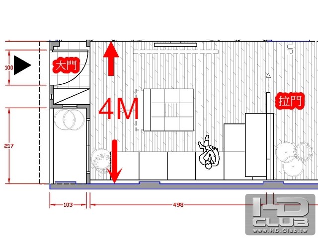

各位好,小弟剛才加入不久,每天看各位的文章,實在是羨慕之餘也在想到底自己可以做到什麼程度,今年年底小弟要結婚,家裡又有一棟18年的老房子~一開始像個無頭蒼蠅,還好有一些好朋友相助!所以裝潢的部分目前已經進入規劃與設計的階段,唯獨家庭劇院部分,想聽聽看各位的意見,和各位請教請教!
1F
1F
上面為設計圖,比例是1:50 (CM)
客廳長約為4M,目前是有些小想法,主要為看電影為主,希望是5.1聲道。請各位指教!
投影機:目前是想optoma HD20,還是各位有另外的建議呢?
布幕:使用電動幕,但還沒決定品牌,各位有什麼好建議嗎?(100吋好還是120吋好?HD20投的到那麼大嗎?)
擴大機:未決定
後級 :未決定
主喇叭:想使用USER的系列
中置:未決定
後環繞:未決定
重低音:未決定
P。S 喇叭也有考慮wharfedale,各位認為呢?
以上列出器材預算為140K左右,感謝各位的建議!:">
 樓主| 發表於 2011-6-3 17:58:29 | 顯示全部樓層
HC-4000團購的名額已滿了不是?@@ 小弟現在買的話要到大概九月才能裝,這樣OK嗎?
是小弟表達方式錯誤嗎?上圖的寬度有4M投100吋也不行嗎?
sam大我不太瞭解需求的意思?
小弟希望的是可以偶爾聽聽音樂 ,主要是假日跟老婆看個電影。大概就是這樣了吧!
至於擺放方面那是因為有設計師朋友的規劃,所以才採取這種方式!
SAM大有什麼建議嗎?
感謝回答!:">
 樓主| 發表於 2011-6-3 18:43:22 | 顯示全部樓層
sam大說的是!是小弟給的需求太少了!
門往中間移的話會犧牲門下方的那個空間,那個空間會種一些小花(那是老婆的夢想==)
喇叭佔在進出的動線sam大說的沒錯!本來是想說像一些版友做個小平台(在電視下)
順便放一些遙控接收的機器,或是喇叭放在平台上,但是又想到落地喇叭放置於平台上就高於人耳,所以行不通。這些部分都還在跟設計師朋友討論,不過設計師又能懂音響擺放等等的其實想的不多,所以才想跟版友們互相交流,感謝sam大!
小弟目前是生活在桃園,不知道 sam大或是有桃園版友有空的可以指點指點小弟,小弟非常願意請各位吃個M(不是妹,是麥當勞):">,或是到各位的劇院去作客。一起聽個音樂聊個天。
發表於 2011-6-3 20:37:25 | 顯示全部樓層
小的覺得將電視跟沙發位置對調會不會比較方便~
在用類似屏風的東西隔開大門跟沙發~
另外要考慮怎麼擺或買什麼機絲之前~
請先想好怎麼拉線或埋線~
 樓主| 發表於 2011-6-3 21:03:07 | 顯示全部樓層
感謝TEHWA大的指教~如果電視沙發對調的話~大門一進來就是沙發會不會很怪?
另外,其實沙發的左邊是一面大落地窗!如果是這樣的話,到時投影布幕要遮光,就要使用窗簾類的
方式!目前新家是規劃使用木頭百頁~(老婆很懶==很怕窗簾髒)
其實小弟對器材也是多少有些了解~所以拉線埋線應該不是問題(小弟之前是當PA的)
不過有時候要弄一個家真的是不容易阿!頭腦常常鈍掉!而且小弟也明白外場器材跟HI-END還是有
很大不同的~所以才想聽聽看各位HI-END資深玩家的看法~^^

發表於 2011-6-4 06:22:47 | 顯示全部樓層
本文章最後由 小許 於 2011-6-4 06:36 編輯
在桃園!
很近~~
首先 先恭禧您今年要結婚,即將步入人生另一個階段。
如果不嫌棄的話,一起出來聊聊。
小許會建議您先將整個單元平面(整間的傢配圖)先秀出來給大家看一下。
光從客廳實在看不出來該如何建議。
其實您的客廳不小很好發揮。
但您的深度約4米,看100吋實在有點吃力~
考慮看看92吋或是8x吋欣賞起來會比較舒服。
您的空間不見得一定要落地,
書架型喇叭有時在對的空間~也許能夠事半功倍。
無法明確知道網兄對聲音的要求為何!
所以在器材的部份請網兄舉例說明,
聽過那些、看過那些~認為滿意、合乎要求。
也許在聊天過程中雙方能啟發不少新的想法與思維也說不定。
設計能說他是死板板的家庭空間規劃、也能說他可實現您天馬行空的想法。
別局限空間的使用。
換個思考方式~~~~出來圖面會大不同。

發表於 2011-6-9 09:32:43 | 顯示全部樓層
HC-4000團購的名額已滿了不是?@@ 小弟現在買的話要到大概九月才能裝,這樣OK嗎?...
liuyuchihlove 發表於 2011-6-3 17:58
3個月後才能裝/使用的話,建議到那個時間點左右再挑機器。
也許三個月後會有更多新的投影機(或是3D版)可以選擇。
距離3公尺左右用投影機打100吋,如果您只拿投影機來看電影/BS等純高畫質FULL HD/1080i高流量等影片,100吋的投影是OK的,而且效果會非常非常好。
但如此設置的話,投影機就不適合拿來看第四台/DVD等,除非將投影範圍縮小。否則影像低流量的粗糙感會非常明顯而看的很難過。
如果是3公尺看80吋的話,上面的使用情況就不會有那麼多限制,但相對的大畫面的感動就要坐近一點觀看才體驗的到。
sam + 10 + 10 您才是熱心助人
