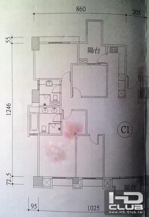

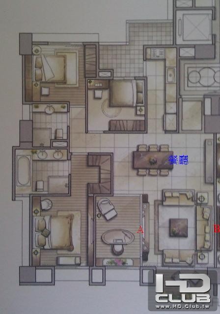

小弟對音響是一竅不通,現在家裡用的是onkyo TX-SA605,音響是wharfedale入門劇院喇吧,投影機是SIC 的mkII,主要是看電影跟動畫和電玩,所幸小弟是木耳,用這樣的配備看電影已經是心滿意足,現在因為要準備結婚,決定從20幾坪的樓中樓換到比較大的房子,不過也是室內37坪4房的房子,空間上還是不能有專屬獨立視聽室,希望以客廳為主要視聽空間,現在的問題是新家是預售屋,但是已經蓋到9樓,小弟是買在12樓,所以要客變可能已經來不及,但是還是希望盡快規劃好後去跟建商凹看看能不能客變,但是有很多問題想請教各位板上先進
1.小弟現在的視聽環境看電影的時候有時候會開踢屁屁,震動的時候連地板都在震,所幸樓下的住戶我認識,他們的那個位置是書房且週末都去台北看小孩,所以5年多並沒有被樓下抗議過,但是新家可能就沒那麼好運了,所以如果要避免踢屁屁和重低音吵到鄰居,客廳地板又是舖80*80的凹光石英磚,有什麼好辦法嗎?
2.如圖左是空間平面圖,圖右是傢俱配置參考圖,可大概看出空間大小
新家平面圖
新家平面圖
平面傢俱配置參考圖
平面傢俱配置參考圖
因為現在的音響櫃位置的關係,要在擴大機或是ps3,xbox360後面的訊號線要插拔的話要整台搬出來非常不方便,於是打算新家把電視和音響放在牆A,我打算從背後的書房開洞類似有門可以隨時打開直接整理音響的線或是更換,問題是A.如果考慮到音響會吵到鄰居,若是音響放在A牆,發出的震動跟聲音會往B的方向擴散,剛好是隔壁鄰居的客廳,是否把電視和音響放在B牆比較不會吵到鄰居?(但是放牆B我覺得對於整理線材會很不方便,而且客廳空間會因為音響櫃的深度被壓縮,若是牆A因為背面書房可以隨時打開背面整理,故音響櫃深度可以不用那麼深)B.不管是哪一邊都有走線的問題,我看板上大多建議要埋管方便抽換線,但是舖拋光石英磚又是來不及客變的情況下,只能走天花板了嗎?有人是埋在拋光石英磚下的嗎?
3.若是客廳天花板做隔音,餐廳天花板不做隔音的話效果會差很多嗎??
小弟財力不像有些大大那麼雄厚,希望能在有限的預算解決,敬請各位前輩給點意見!!
感謝!!

不管是放A牆或是B牆,
都一定會吵到樓下或是隔壁的鄰居,
因為低頻穿透力非常強,而且會往下潛~
除非你的調整出了問題。
至於線糟是不是可以埋在地下~
答案是肯定的,
不過要考慮到一個問題!
拋光石英磚施工完後在牆邊都會留下伸縮縫,會以踢腳版修飾。
要如何讓線糟與伸縮縫結合而且美觀,就要動一下腦筋畫一下圖!

關於拋光石英磚施工完後在牆邊都會留下伸縮縫,是"一定"都會有踢腳板嗎?
若是線槽上方是離地15cm的電視櫃的話,是否就不需要修飾?
考慮到後環繞也需要一些空間,沙發可能不會貼牆,會留約30cm距離,也是做離地15cm櫃體的話,應該也是可以遮住線槽吧??
另外,若是請建商地板留溝槽再舖石英磚可能會不願意配合,若是等建商全部舖好後再把經過部分的石英磚敲開再挖溝槽會不會很困難且傷荷包?目前有找到一個solution是超耐磨"軟木"地板,好像吸音防震的效果比一般地板好,不知道是否有人做過效果如何,這樣可以在原有的拋光石英磚上架高後舖上,底下自然有空間可以走線,而且鎖扣式軟木地板可以拆卸重複使用,可隨時打開抽換線材,只是一坪要價6500起跳,若是只做客廳應該還負擔的起,但是好像沒人提起

吸音~~
千萬使不得!
在還未確認器材於該空間中會有何種表現時,千萬不要吸音~
我們假設一串數字
1、2、3、4、5、6、7、8、9、10
如果抽掉雙數
1、 、3、 5、 7、 、9
這樣就不是一個完成的字串了
吸音同理
該有的你還是要讓他有,但是太多的想辨法讓他減少
這才是吸音他伴演的角腳。
施工後再將拋光挖掉!
其實不太建議啦。
超耐磨木地版~可以做,不過要做就做全室
不然真的很醜!
如果前面是音響器材,
其實小許會建議您直接做 6-8cm高的線糟~
未來如果線糟空間不夠!要加大也比較方便。
反正線糟藏在音響架後面,你看不到。
至於伸縮縫要不要用何種材質修飾,
用石材小許也不反對啊!
但是伸縮縫一定要留,
在拋光舖設完成後,裡面一定還會有空氣殘留~
這些伸縮縫包含地磚和地磚中間的縫都是給地板呼吸用的。
台灣是個海島型的國家,氣候潮溼~
地磚容易澎拱!
如果起磚舖貼石材那就比較不會有這方面的問題囉。

發表於 2011-6-7 21:26:44 | 顯示全部樓層
本文章最後由 小許 於 2011-6-7 21:28 編輯
不要破壞地坪。直接將線糟做在地版上。
不要做崁入式的。
長寬各6-8CM左右的線糟,
現在市面上賣的喇叭線、電源線、訊號線都很粗。
也許再做大一點的線糟也無所謂。

回覆 13# 小許
小許大的意思....
沿著A.B牆那個線槽直接做在地板上可以理解,因為上方會做離地15cm櫃體遮住,但是後環繞部分的線必須垂直穿越A.B牆之間,也就是會橫越整個客廳和沙發下方,難道也是整個做在地板上沒有遮蔽嗎??
發表於 2011-6-7 23:12:14 | 顯示全部樓層
本文章最後由 小許 於 2011-6-8 07:27 編輯
後環繞只能延著天花板走~如果有做漸照的話!
走裡面,
如果沒有~只能壓線版走牆邊。
