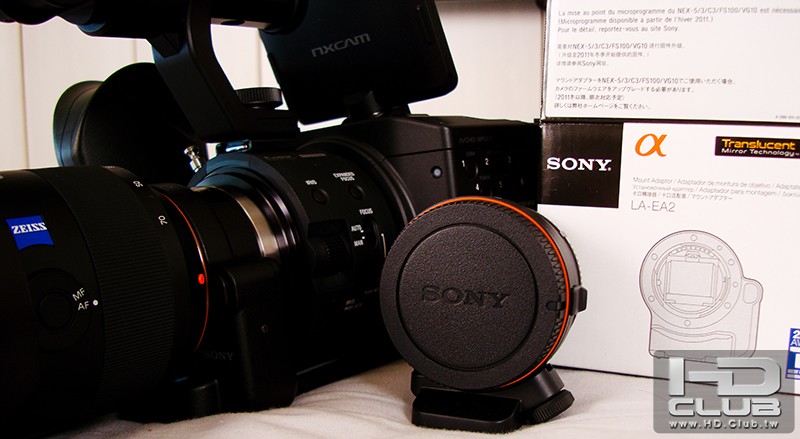

昨天第一次去台中sony旗艦店,玩了好多鏡頭好爽
可惜 A77 收起來沒擺出來了,可能是缺貨吧...
帶 LA-EA2 回家給 FS100 溫存一下..今早就又拿去退貨了..
主因是裝上 FS100
1.沒法自動對焦. (已知問題)
2.!!!光圈也無法動作,手動也不行..!!!
基於第二點,就先退貨了,因為軔體那時會出來還不知道,就先用回 LA-EA1 了,等軔體有了後,再次去帶它回家

只有zeiss鏡頭不能動嗎? 您有沒有測試其他的sony 鏡頭 ?

leo999: 沒有其它鏡頭可試 , 所以只試了這顆 24-70za .
sendoh0605: 這顆是 e-mount 轉 alpha 接環喔, ex1 我不曉得是那種接環??
hoiman417: 拿去退時,店員說功能完全正常的只在 nex-5n,其它的要等更新軔體,那時候呢???年底..不確定...

請問樓主,這個轉接環裡的那個半透明反光鏡,約會有多少光圈的損耗呢??謝謝!
 樓主| 發表於 2011-11-3 00:34:30 | 顯示全部樓層
jyc3: Sorry 我只有測試一下功能是否正常,但因光圈手動也無法變換,且也讀不到光圈值,我馬上就拆掉了
,所以抱歉無法回答這問題.
