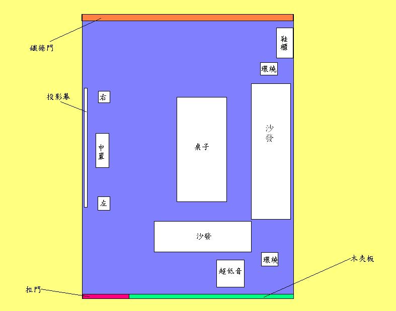

我有一顆15吋的超低音(三單體式,,一顆超低音單體+兩顆輻射式單體)
想詢問一下大家該如何擺比較好。
我家的配置圖如下:
我家是長型空間,在一樓,所以有一出入口(鐵捲門),空間三面都為水泥牆(其中一面用木夾板封起來,為了隱藏拉門)。我的超低音放在圖中的右下角,單體面向木夾板牆。圖中左下角有一個拉門,為了隱藏拉門,所以將圖中下面的牆整個用木夾板封起來,所以實體水泥牆與木夾板間有一空隙。我發現這樣擺都有木夾板的震動的聲音,以及我的臨聽位置在右邊沙發的皇帝位,而另一沙發會檔到超低音,所以我發現超低音都由圖中下方比較多,不易擴散出來。
看網路上的文章說超低音要放在角落,所以我打算放在圖中右下角的地方,單體面向角落,這樣不知好不好?仰或大家有更好的位置建議?
另外我有一台anti-mode 8033,我想要找個好地方擺好超低音後,再開始使用anti-mode 8033。

小弟是建議您 先將側邊的沙發移到主沙發的右手邊
如果要擺在後方
再將重低音擺在主沙發左手邊
如擺在前方的話則擺在左方聲道旁
距離較長較有力低頻的延伸

感謝雷奧大的回覆
我已經將沙發搬至右側
然後超低音放在主沙發左側的角落
超低音單體面向投影幕這樣可以嗎?還是單體要面向人?

超低音特性皆不盡相同
通常有輻射式單體大多為密閉式超低音無氣孔 擺位比較方便
低頻比較容易沉 但效率較低
主單體朝人 或方向可以多試看看 (每個空間的反射擴散因素不同)
您有拉門 和鐵捲門
鐵捲門因為關節多 低音作用時比較容易被影響
所以我建議擺左邊
這2個門穩固性要做好 對聲音會比較好
因為我不知道您是哪種拉門 單片式還是摺疊式
可以在聆聽時
在下門縫 塞海綿或是毛巾當防震材
為了出入方便 或那種單片式 可以用重物將門頂住
減少震動

單顆超低音放前方一列 是最理想, 非不得已 (妨礙動線) 才放後方
單體朝向, 試用幾個角度擺擺看, 左右木板,鐵捲門 最少共振為原則
相位要調整到與 "中置" 同步, 聽感像中置鐵槌.
