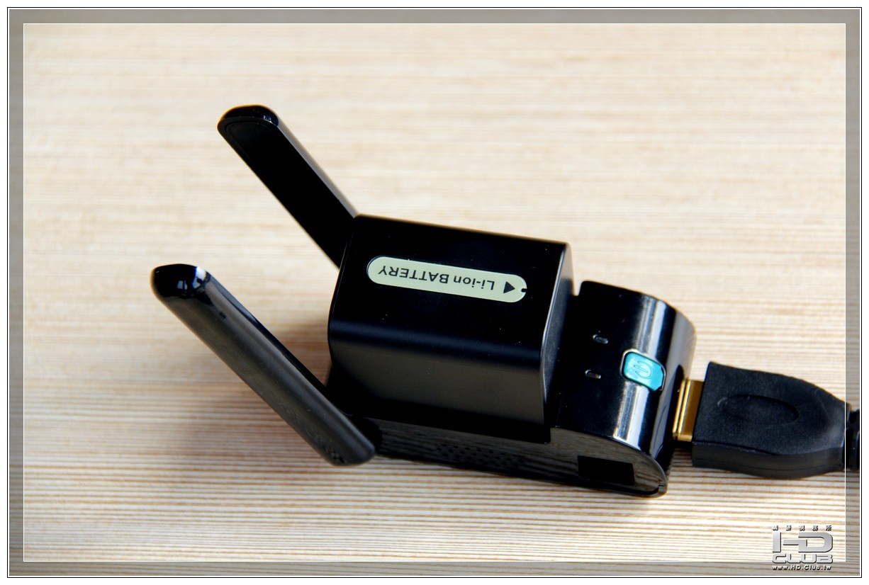

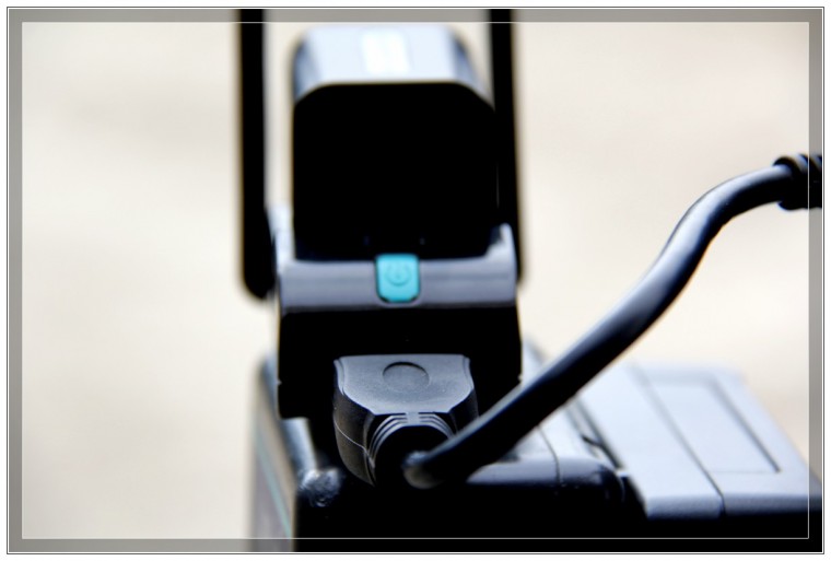

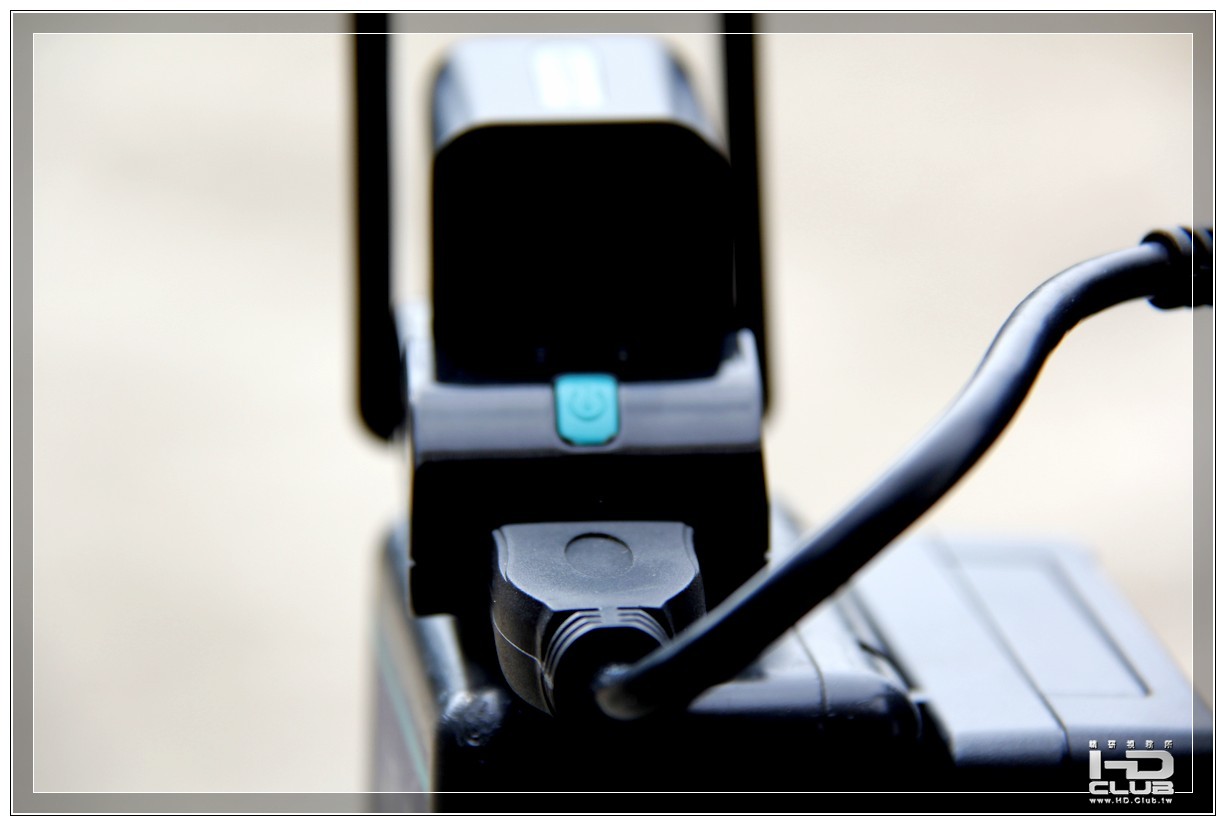

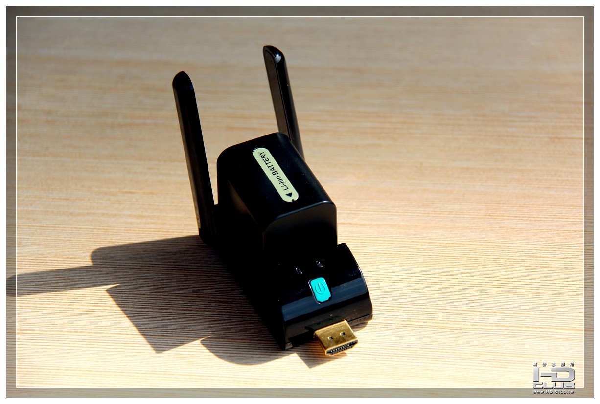

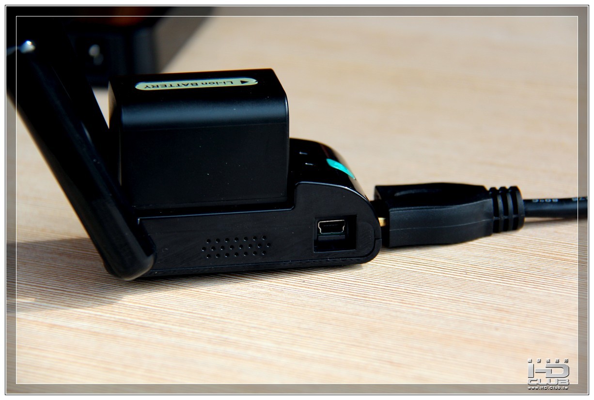

發射器和電池,背部可連接熱靴座的設計,方便直接固定於相機或攝影機上面。

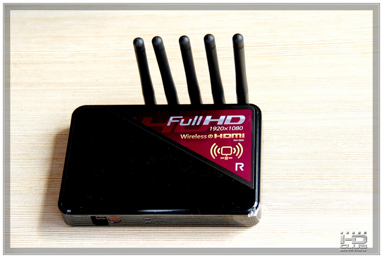

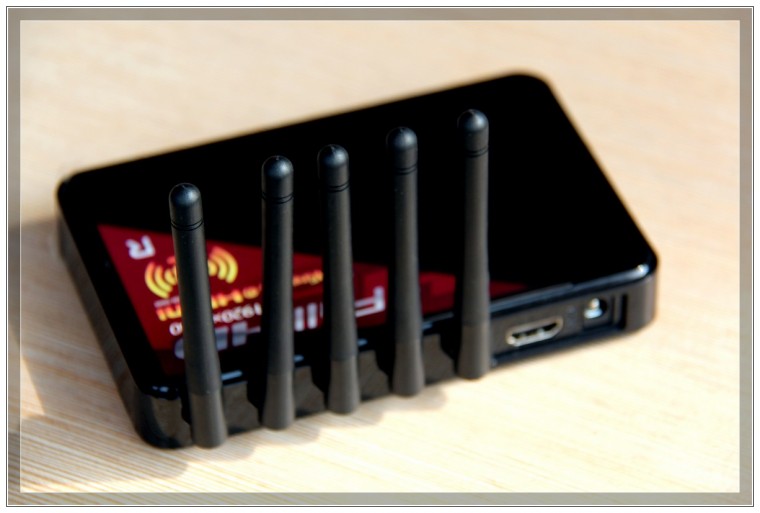

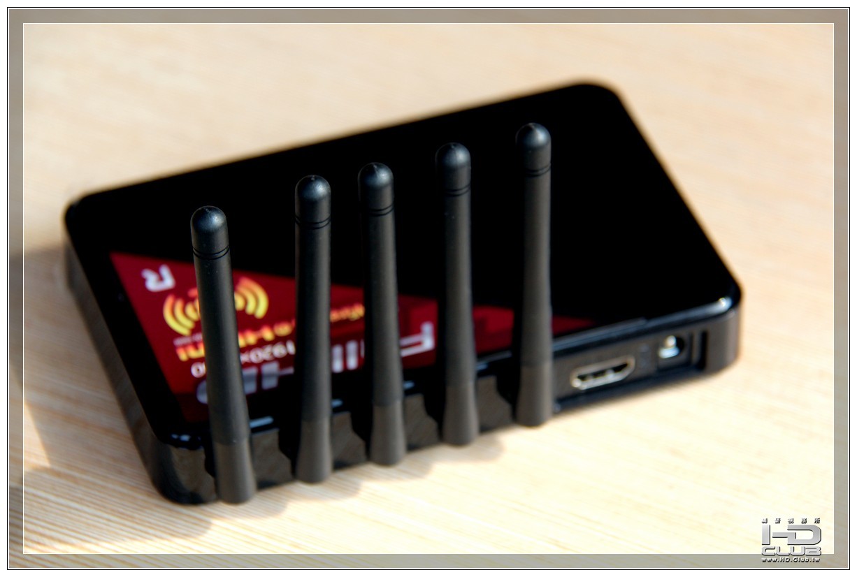

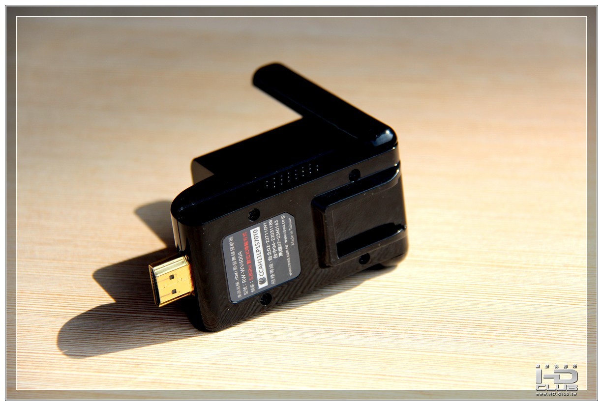

接收器:五根天線的設計,讓收發的電波更穩定

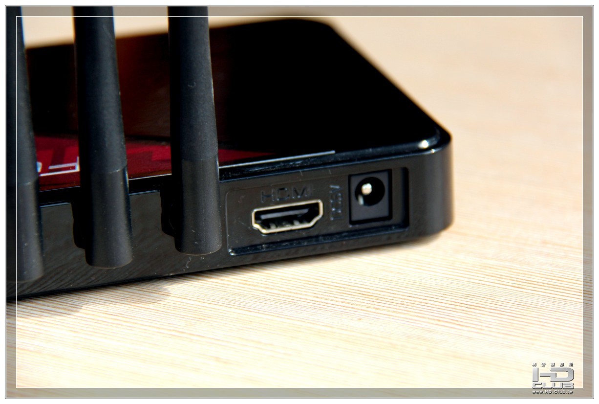

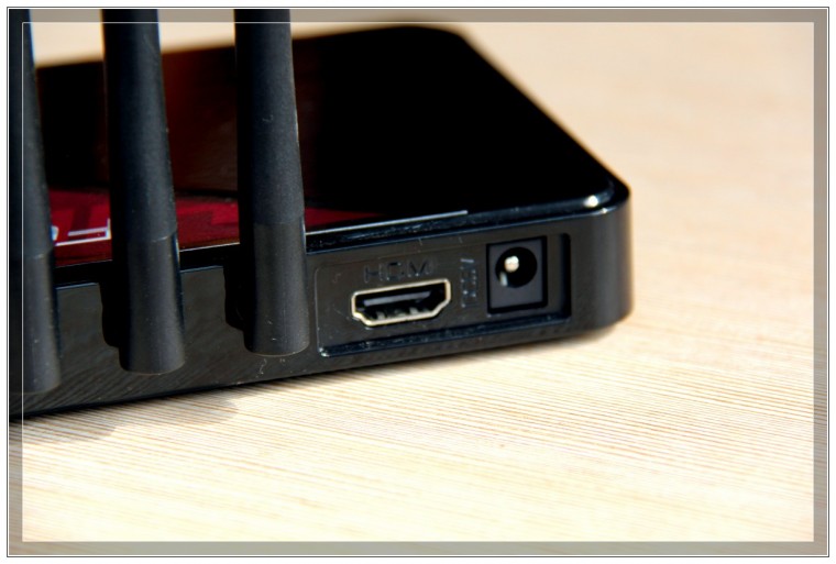

HDMI輸出接頭和直接電源輸入(5V)

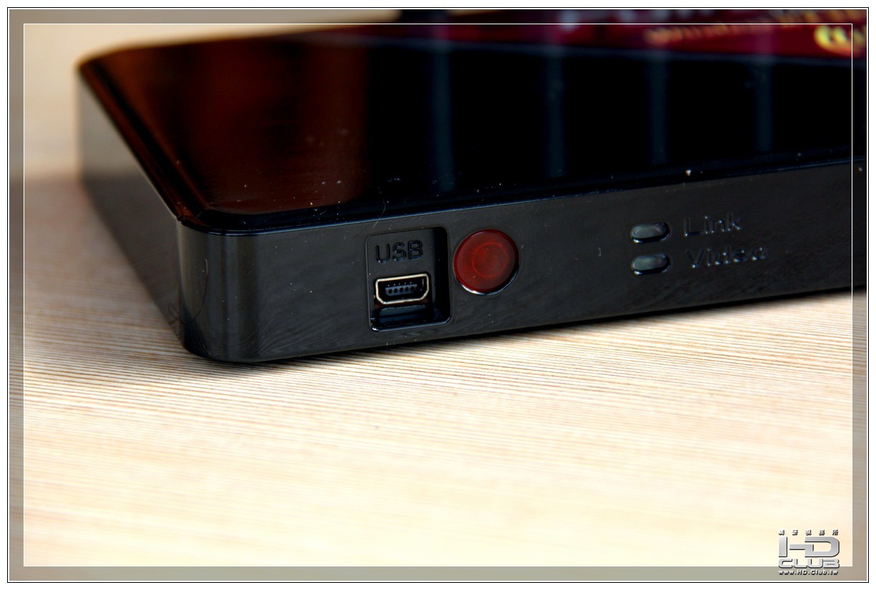

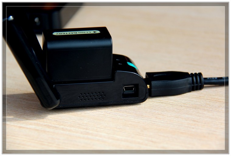

USB供電輸入,可使用行動電源的電力來供應。

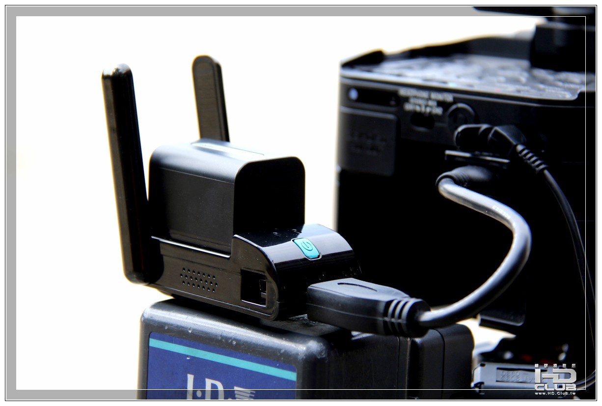

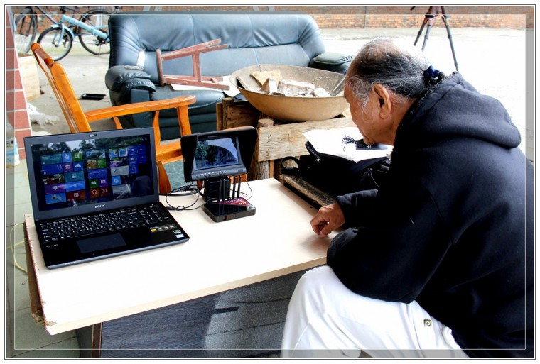

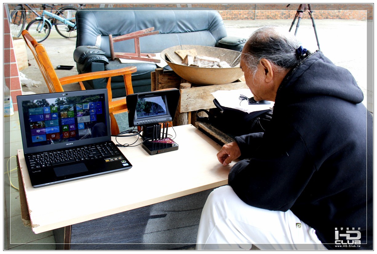

無線影音(HDMI)傳送器,連接大型攝影機輸出即時影像。
陳武正大哥正在即時監看同步於攝影機的畫面

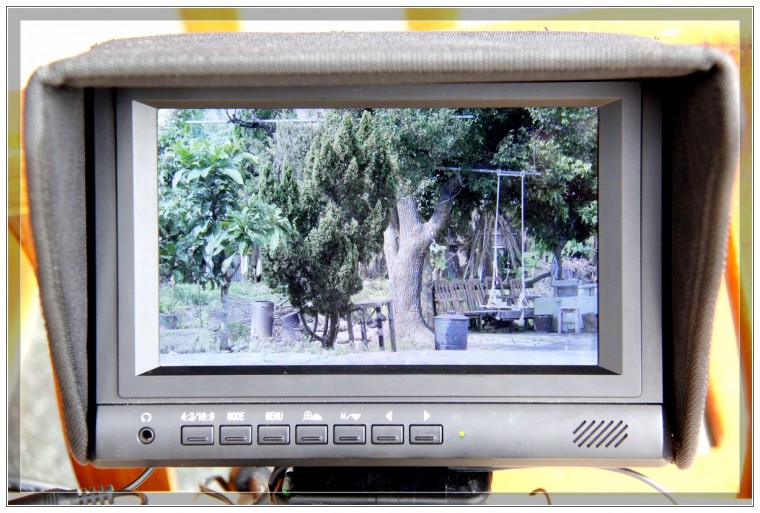

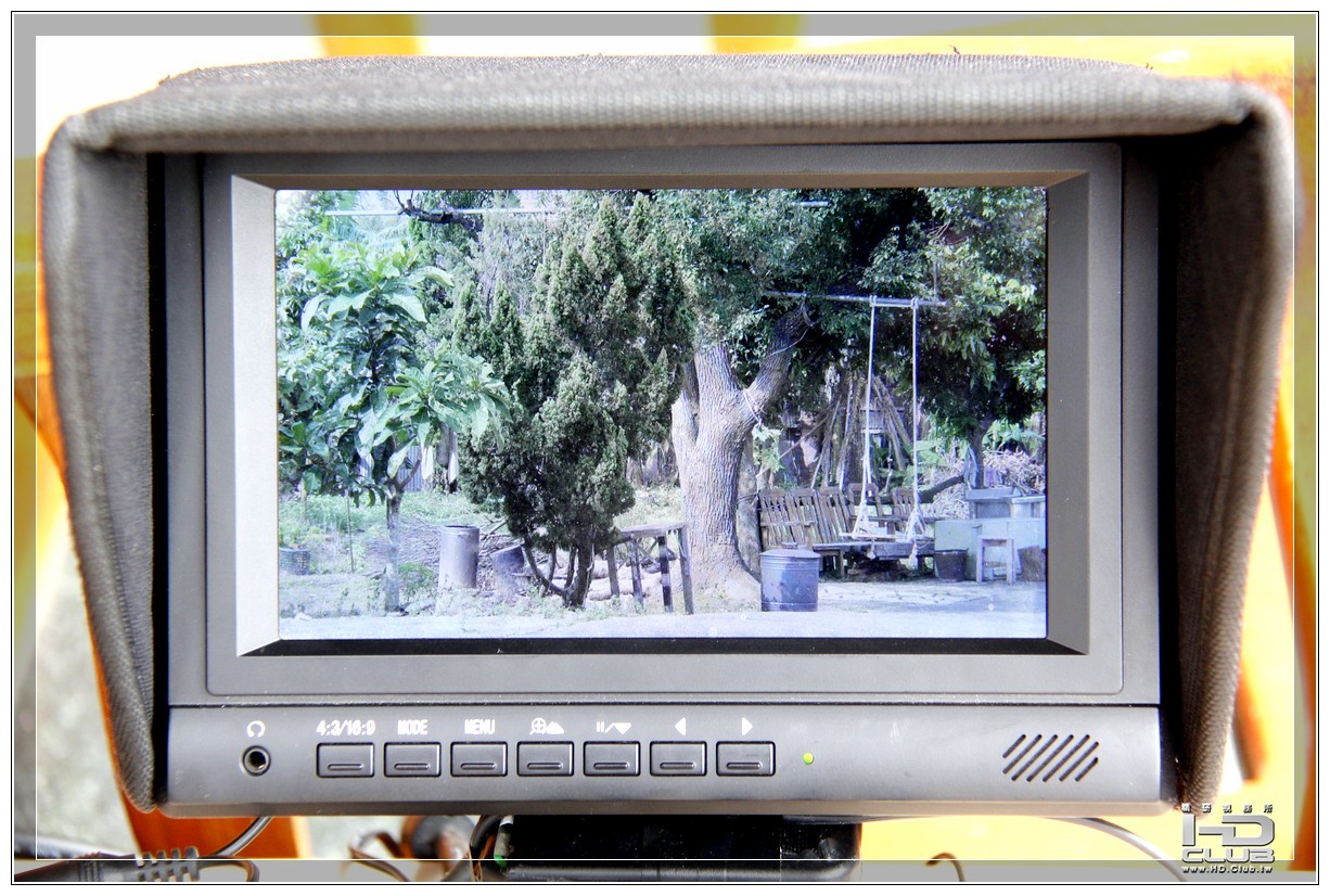

從接收器HDMI輸出的畫面
(在實際測試約15公尺內,還不會出現雪花,或是畫質劣化的情形,超過這距離會漸漸出線接收雪花,直線無遮蔽的情形可以到30公尺)

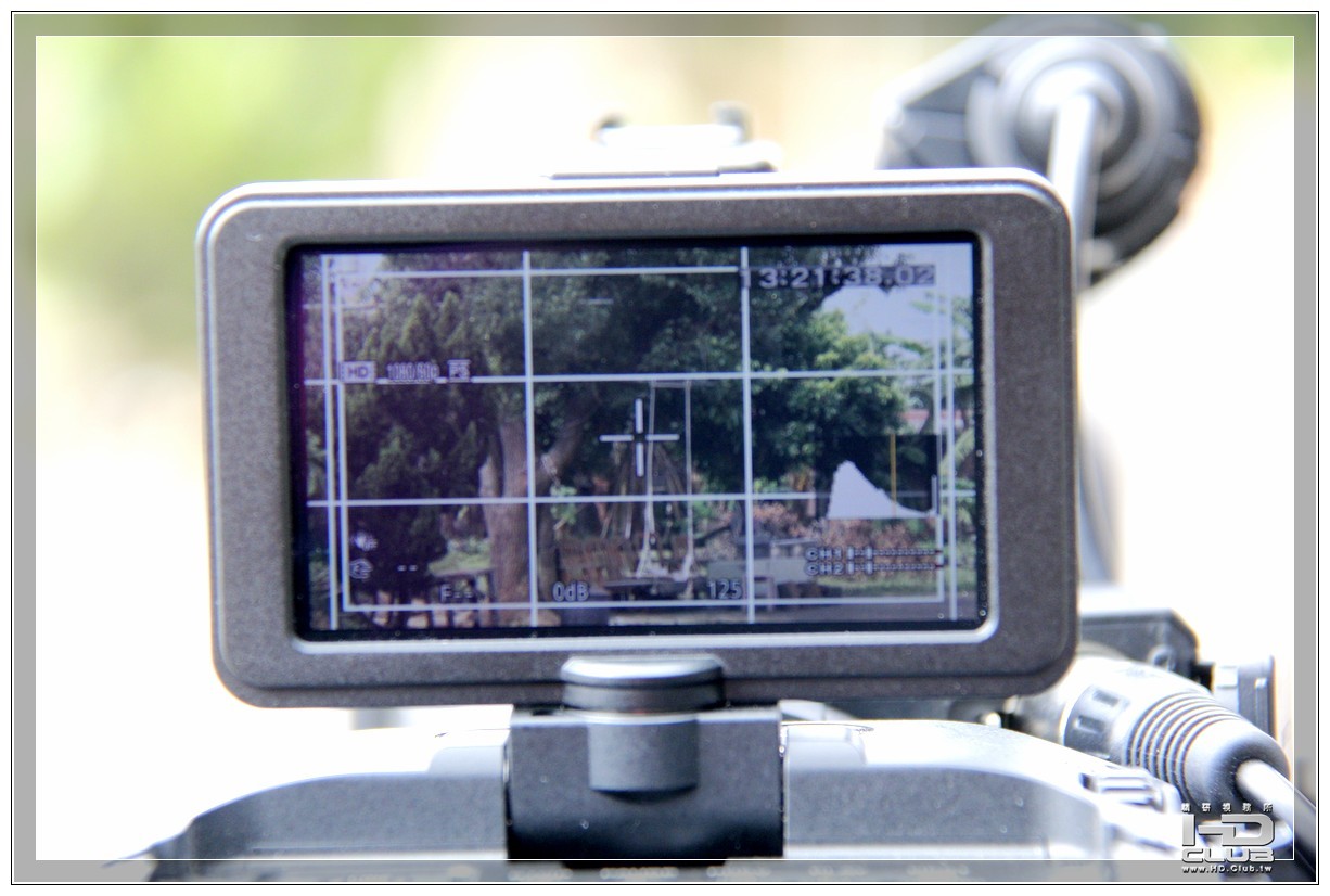

攝影機的監看視窗畫面與接收畫面完全同步中。

這款機器原先意圖應該是做為家用影音傳送用途,只有HDMI(標準)接頭(公),不過實際應用之後發現,限於實際各款機器的輸出端子,機器本體結構的關係,要直接插入使用,會預到一些無法插入的情形,會卡到邊邊的發射器本體,最後還是要使用到延長線來接。
在接收器端,如果做為戶外使用的話,只有5V與USB供電輸入;兩個選擇,如果能夠讓輸入電壓範圍更大些,例如5至12V皆可,那麼做為戶外拍攝的無線監看端也是相當理想的方式。

發射端那顆電池需另外取下充電嗎?
看到接收端可用USB供電輸入
那投影機如果有USB接口的話
不知有無可能直接用投影機那端來供電?
發表於 2012-12-27 19:40:08 | 顯示全部樓層
距離可以再長點更好,非常好的產品。
 樓主| 發表於 2012-12-27 19:46:23 | 顯示全部樓層
j3013301 發表於 2012-12-27 12:40
發射端那顆電池需另外取下充電嗎?
看到接收端可用USB供電輸入
那投影機如果有USB接口的話
如果USB電力夠的話,當然沒問題,發射器端的電池也是充電式的。
