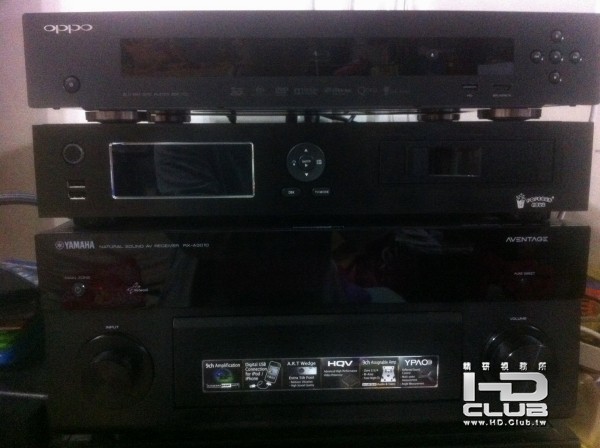

兩台都很有高階機的質感,POPCORN的質感像BDP-450,OPPO的髮絲紋更細,質感更好,畢竟價格貴一倍以上,
這是很正常的,不過平常日要上班,下班還要陪小朋友,沒什時間和機會可以好好試機一下,小試一下操作介面
和操作順暢度,103真的是我目前用過機種中操作最順的,按鍵按了馬上反應,C200也蠻順,但仍小輸103一點點,
調整影片中的字幕和音軌,也是103切換上最方便,一般播放機都是按字幕鍵後一個一個跳,他是按一次後全部的
字幕都會出來,你可以自己選要哪一個,C200可以自己選字幕的編碼,103沒試出來,但目前103也還沒碰到什麼
字幕顯示不正確的,目前測試了幾個檔,C200在播我硬碟中TAKEN2的藍光原檔時,會出現A,B區的問題無法播放,
但用103可以正常播放,還有我有一個泰國片有內嵌字幕,我分享的這幾台機器中,只有103可以正常讀出,顯示
中文,其他台都無法顯示
     畫面方面,目前只有先用47"的LCD TV測試一些,這兩台的畫質在顏色的鮮明度和畫面的層次上都比N8好一些,
可能用投影機來測會比較清楚,但還沒時間試,103在畫面的層次上最好,畫面感覺比較有立體感,但顏色可能我
都沒有調整,鮮明度C200還好一些,不過如果好好調整應該會差不多或更好吧
     聲音方面,因為還沒辦法開大聲來好好測,目前聽起來,兩台的聲音細節都比N8再好一點,103在同樣的音量
下,明顯大聲了不少,而且重音音的能量比較充沛點,待好好測一下再來補充好了
     C200不虧是經典機器,聲音、畫質都有一定水準,而且也蠻穩定,103單那個操作流暢度,界面人性化,聲音
跟畫面就不用多贅述了,絕對值得他的身價,我很少用網路,所以也還沒測到這一部份,後續再來玩看看再補充吧

C200這台有光碟機嗎??還是純高清機功能??看圖好像沒有@@
對這台還蠻感興趣的說~想要敗一台便宜的放在房間用
大大方便的話再麻煩PM一下價格
另外大大用103要注意一些細節
HDMI 1輸出需接電視,影像才會是最好~HDMI 2沒有QDEO影像優化
HDMI 解碼要設源碼
動態範圍要關閉,才不會做夜晚聲音壓縮導致聲音悶闷的
另外可以試試HDMI in玩玩看,我是接MOD,效果不錯!
 樓主| 發表於 2013-1-24 09:02:36 | 顯示全部樓層
baudi 發表於 2013-1-24 02:15
對這台還蠻感興趣的說~想要敗一台便宜的放在房間 ...
       這台沒有光碟機,但有看過討論可以加在右邊的硬碟抽取盒那,安裝方式就像在裝電腦的光碟機一樣,外接USB的不知可不可行到是沒研究,我有想過加裝,有空時再來研究一下,我是收版友售出的二手機器,新機的話我也不知道多少錢@@,你可以詢問一下PCHTW兄,他那邊應該可以給你需要的協助
       感謝baudi兄提供103的資訊,習慣性機器送來都不會改太多的設定就直接用,因為懶的看說明書,邊使用才會邊調整,晚一點再來依你提供的資訊設定看看,不過這台103是借測的,我也只有幾天可以玩看看
