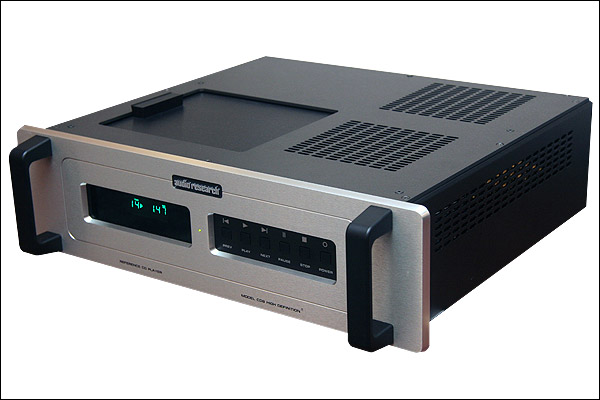

因此在收到遙控器進行下階段3D測試後,我會讓他取代目前音響系統中的ARC CD7,以全平衡方式透過純音響系統發聲,看看分數如何。欲知後事,且看下回分解......

將ARC CD7先下架,OPPO 105順勢占據了CD7的原位置,線材採用與CD7完全相同的小林Golden Reference電源線與平衡訊號線,將訊號送給Gryphon Sonata SE與Gryphon Antileon後級,再交給雅瑟Dancer CP8871 II鈹高音喇叭發聲,對了,CP8871 II上頭還有一對JBL UT025超高音輔助泛音的再現。
OPPO 105 XLR平衡輸出的聲音較HDMI輸出好得多,經由XLR一倍電平的優勢,權威感當然也好上不少,很奇妙,聲音的特質與數位輸出是一致的。
