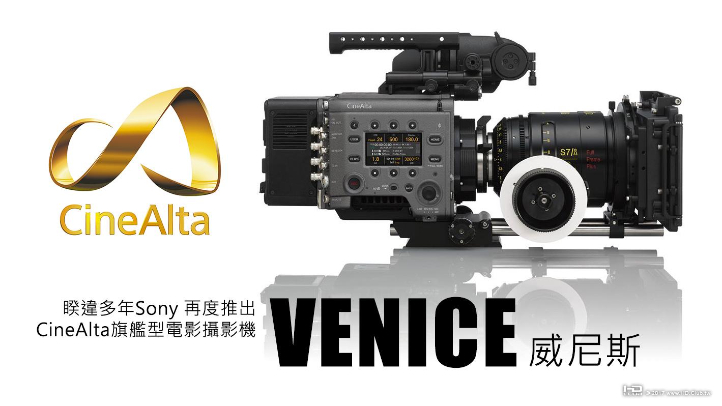

Sony,睽違已久,將推出前瞻性劃時代的全片幅感光元件、採用了非凡的色彩重現技術和直覺操作介面的旗艦型電影攝影機系統,「VENICE ~ 威尼斯」。(是的,它沒有型號,它就叫VENICE。)

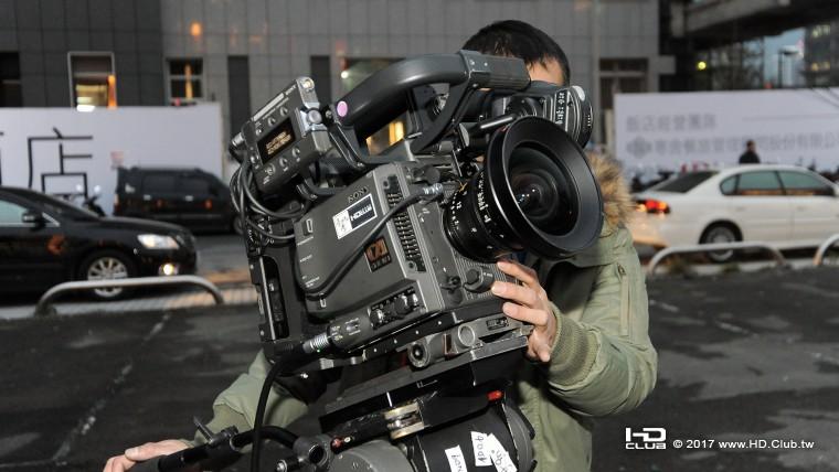

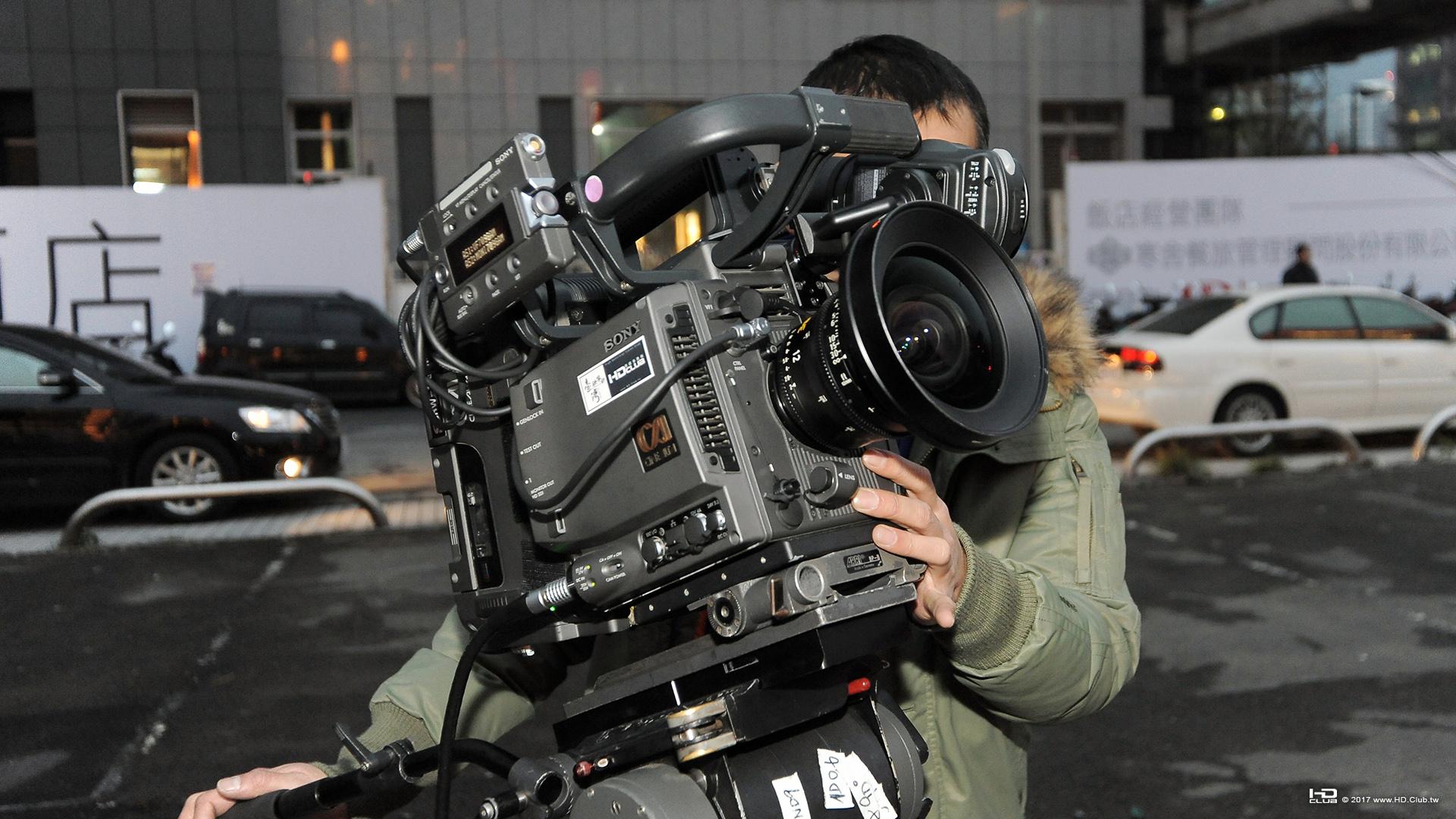

腦子瞬間閃過了 SRW-9000..F23..F35..F65...F55
那些年Cine Alta 走過的足跡
SRW-9000
F23
F65
PMW-F55
