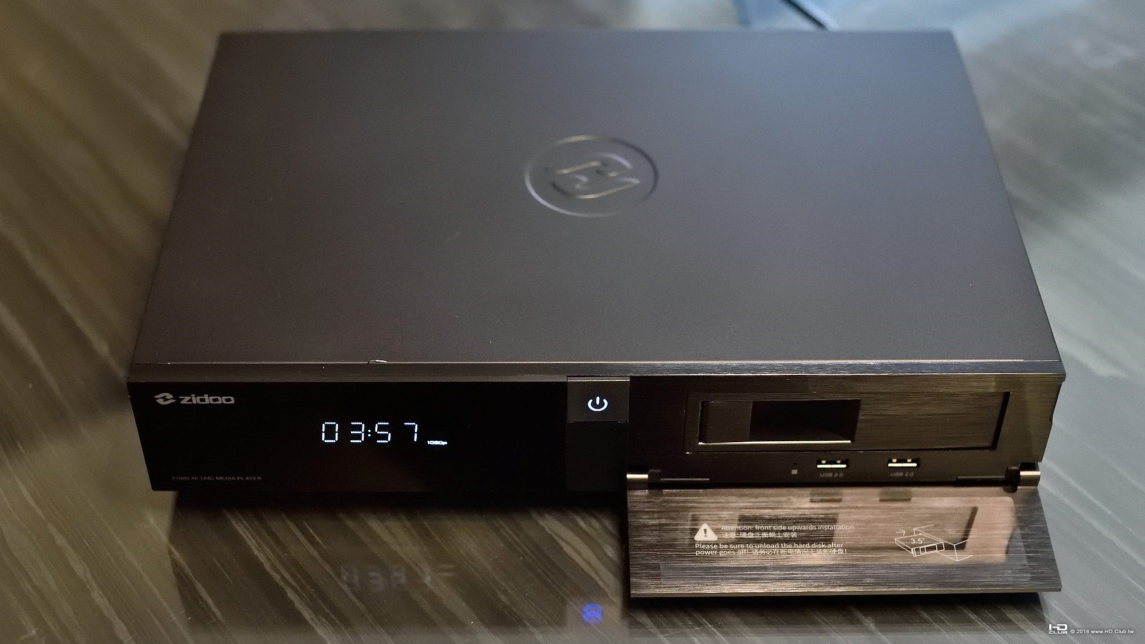

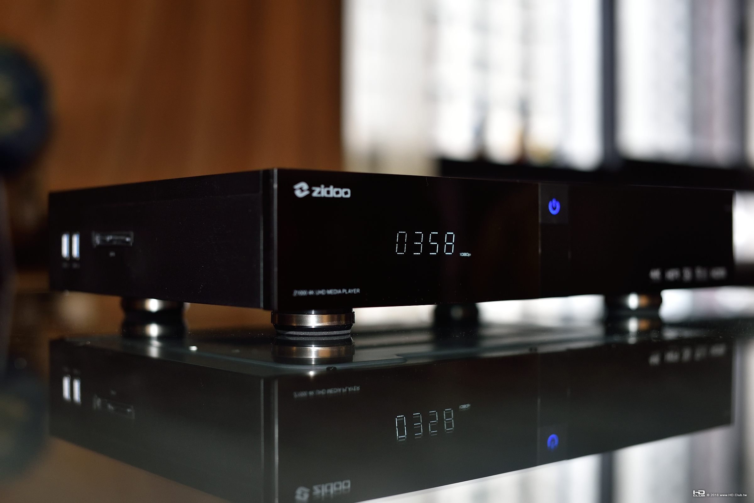

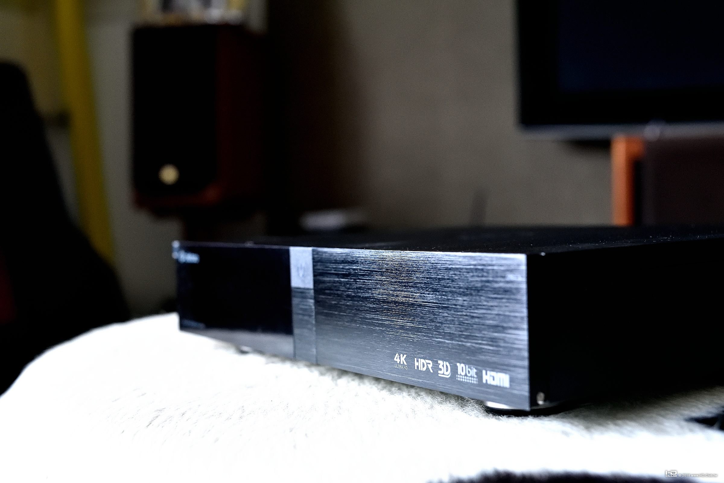

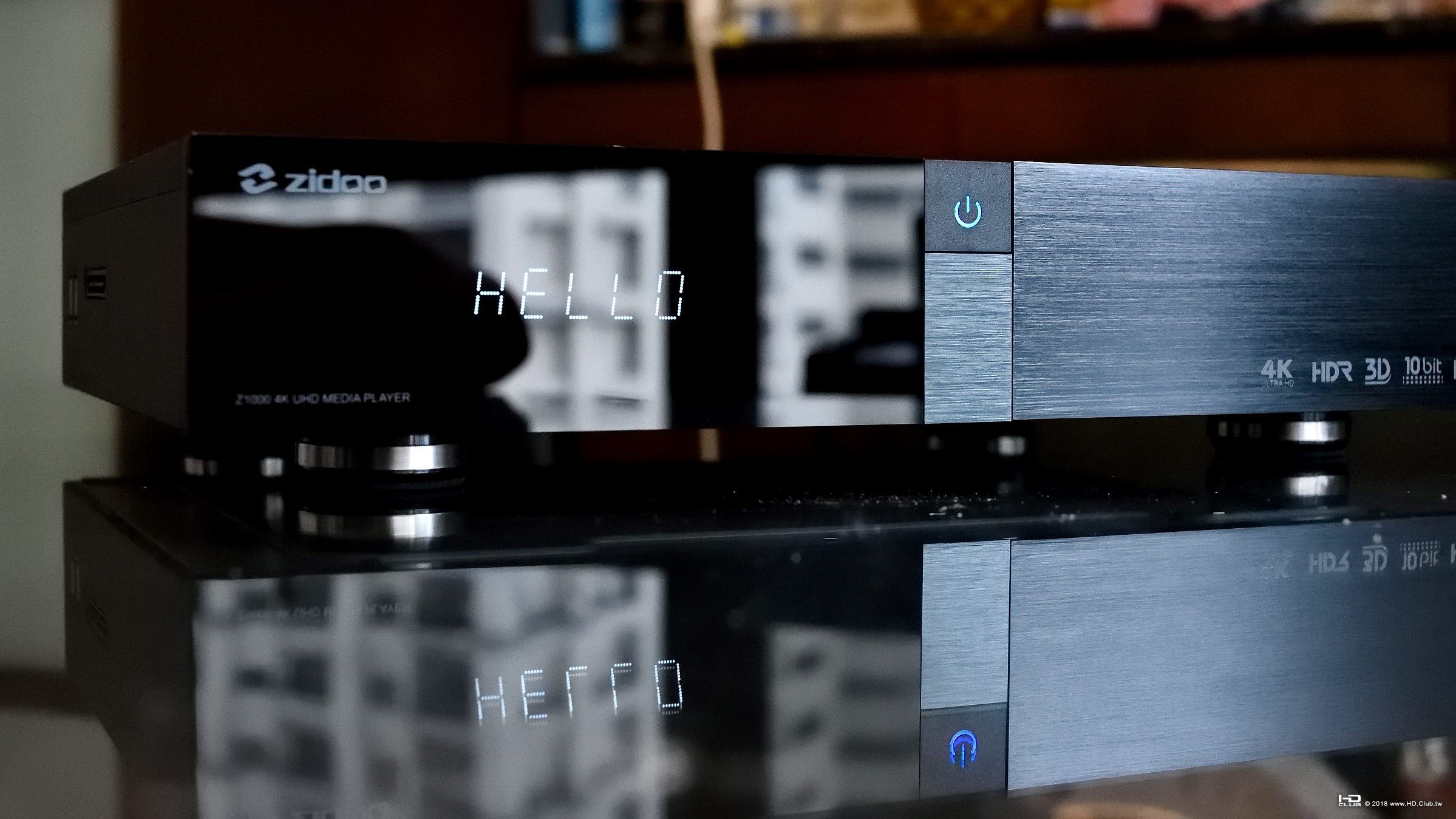

首先先來看看它的外觀,基本上zidoo  Z1000的外觀走的是蠻大氣的設計走向,機體尺寸為寬35x深24x高6 cm,這意謂視聽玩家將zidoo  Z1000放在視聽櫃或音響架上,能融入一體而不顯得唐突。在前方面板架構上,它左邊是鏡面處裡的LED顯示屏幕,右邊則是可下掀隱藏式面板,內有一組可快速抽取的NSS專利的HDD抽取架,可讓用家直接裝入支援SATA3.0的3.5吋硬碟來使用。面板中央為電源按鍵,整個機體外殼採黑色航空級鋁板材質,並於面板處作金屬拉絲處裡,整體前方面板簡潔清爽,讓其外觀走向朝向Hi-END器材設計的質感。

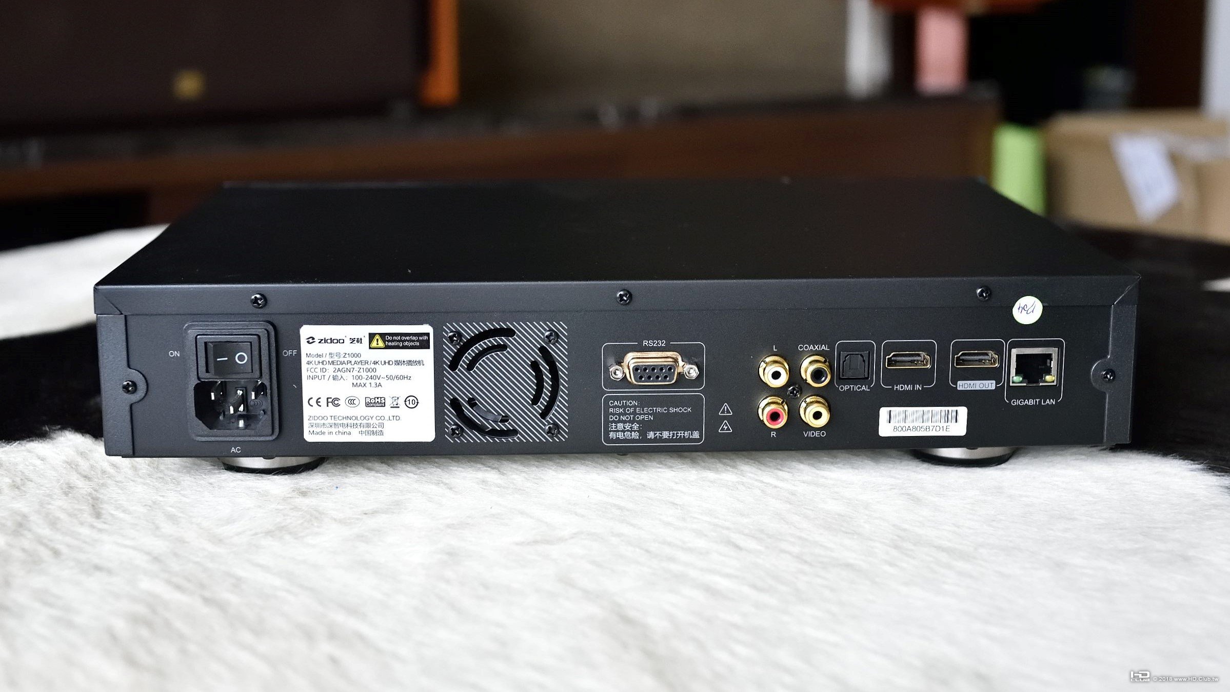

轉過來看其背板,大致上該有的端子它也都具備了,視訊方面保留最入門的Video同軸視訊端子、到支援2.0a的HDMI端子輸出與2.0的HDMI端子輸入各一組,音訊輸出端子方面則有著最基本的類比兩聲道、SPDI/F數位的光纖與同軸也都具備,當然若是AV玩家基本上只要使用一組HDMI 2.0a輸出這組,就能享受目前4K藍光最高的的4K@60fps 10Bit的視訊輸出規格以及目前UHD BD規格中3D物件導向的音效規格(如 DolbyATMOS、DTS:X),還有各種無損Hi-Res Audio的音頻輸出,皆可透過Z1000所提供的HDMI 2.0a輸出這組來達成!
此外廣泛的使用於電腦序列埠外設連接的RS-232連接pin、支援達Gigabit的乙太網路有線連接埠也在背板其中,另外此次的Wi-Fi無線網路採用全新的模組隱藏於機身內,使外觀更為簡潔、更方便放置於音響器材層架中,而此次的Wi-Fi無線網路最新級數的IEEE 802.11 a/b/g/n/ac 2T2R MIMO867Mpbs,最高支援到5GHz的頻寬,能讓用家在觀賞線上影音串流服務時享受到順暢的傳輸品質。

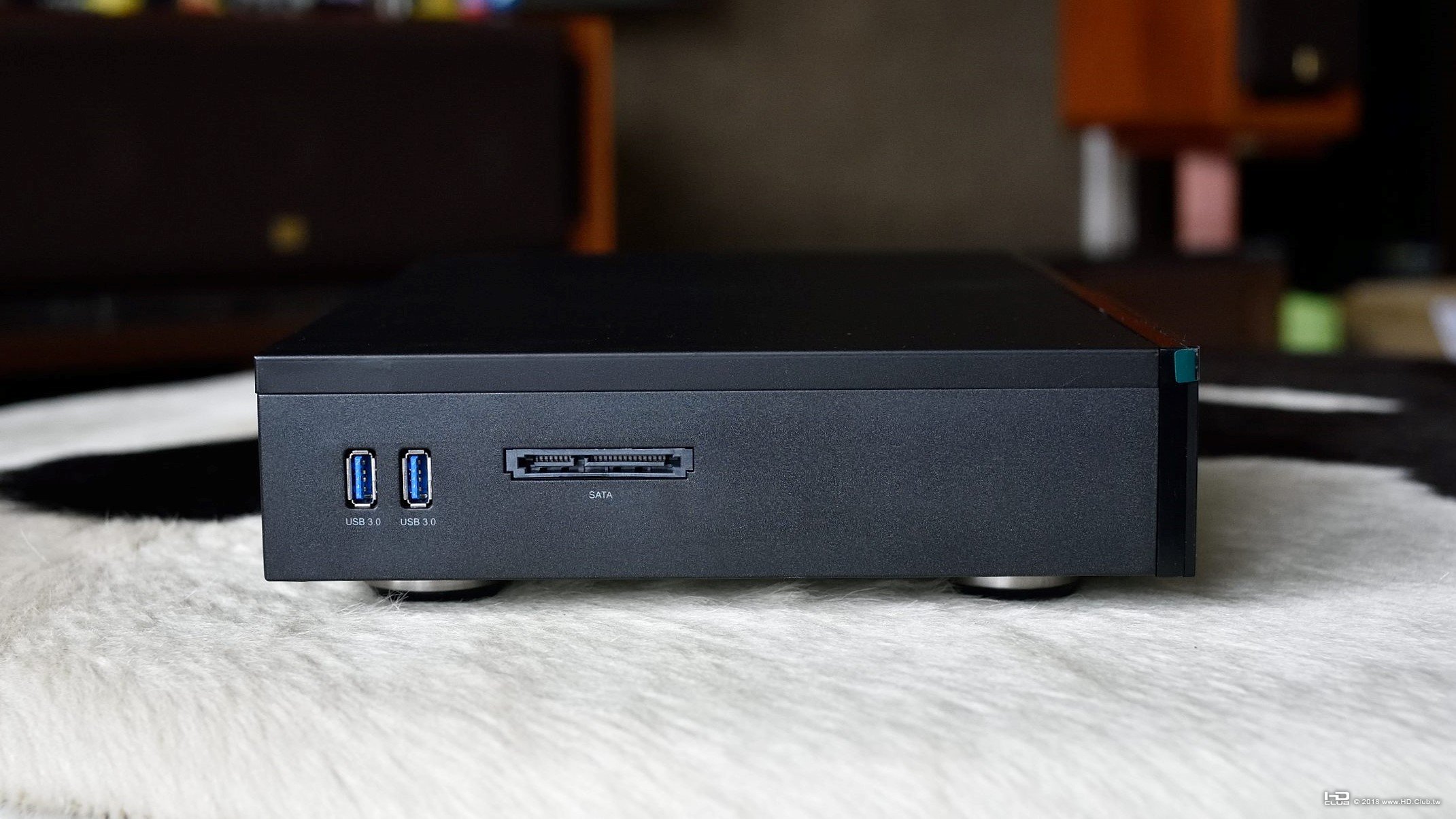

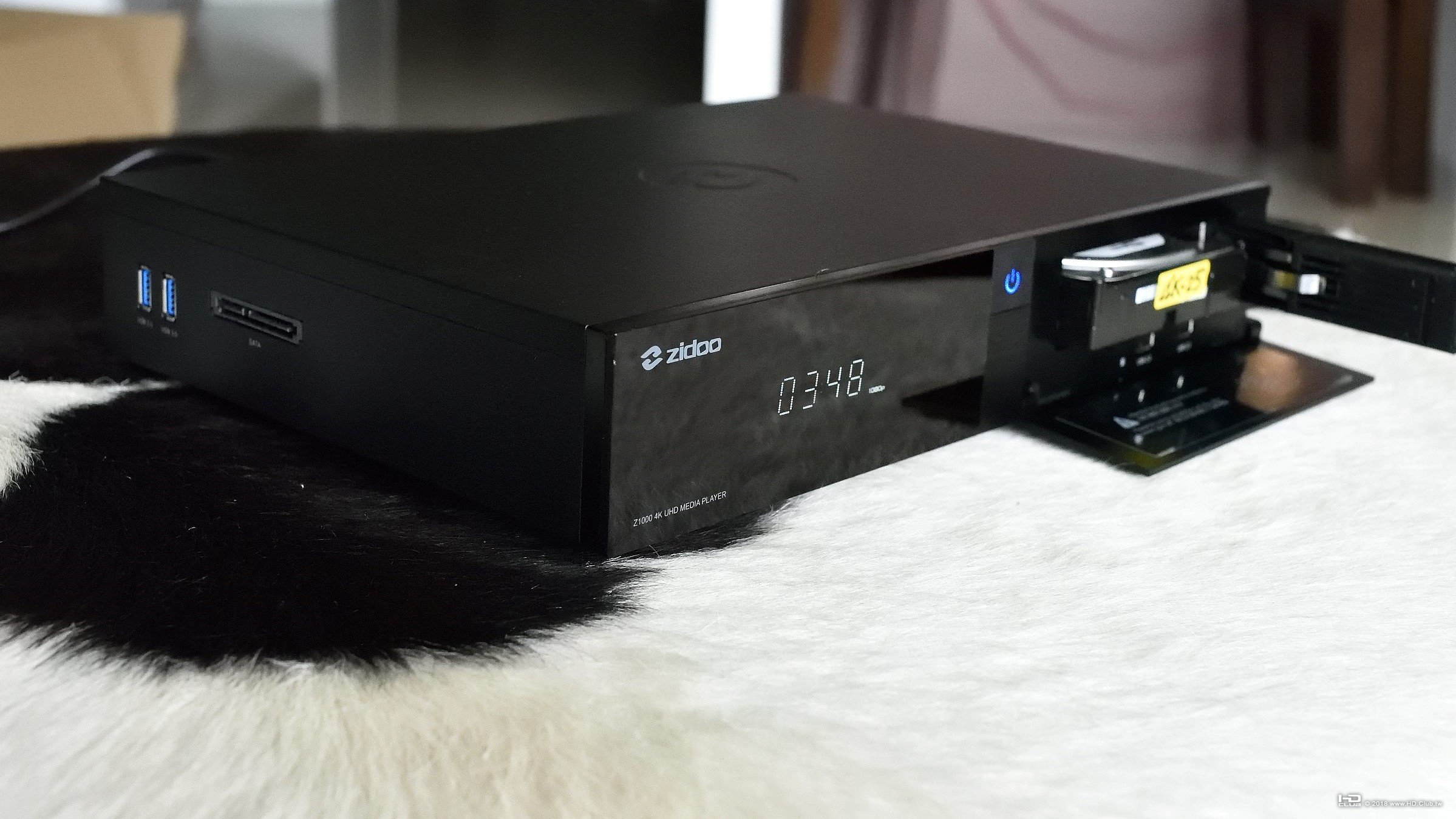

為了發揮其最大的外接擴充性,前方隱藏下掀式蓋板內還有兩組USB 2.0的連接端子,機身左側則還有一組e-SATA 3.0跟兩組USB3.0的連接端子,若連同內建的一組硬碟抽取盒來算,夯不啷噹的算起來最多可同時連結六組外接硬碟來作播放工作,這樣的擴充性也算是驚人了!

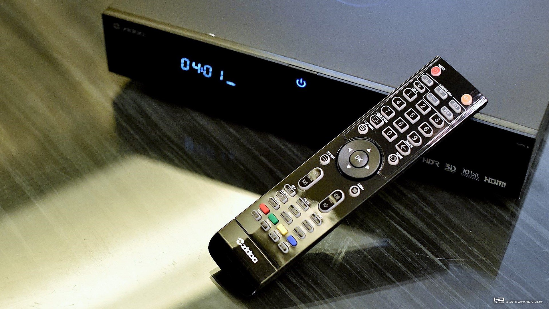

在遙控器方面,Zidoo也很有誠意的為Z1000配上一隻目前在高畫質播放機裡等級較高的機種裡所採用的評價高且具有背光功能HELLO的HOF-50E款式的全功能學習紅外線遙控器,這支遙控器款式歷經多年來,始終能深得各廠牌指定用於高階機種,自然也是因為其觸感與按鍵設計頗符合操作工學設計得宜所致,基本上在給用家得體驗感受上就能得到一定的保障。

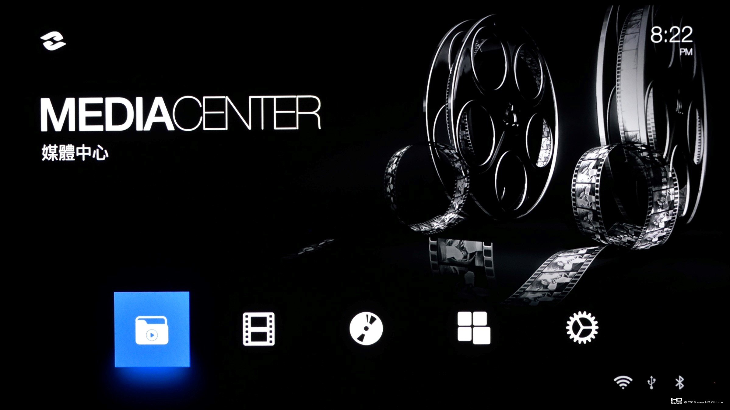

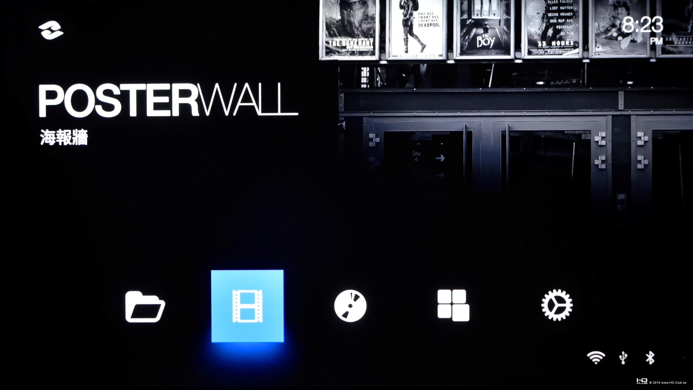

優美的UI畫面,從左至右依序是「媒體中心」、「海報牆」、「音樂撥放器」、「APP全部應用」與「設置」共五大頁面。

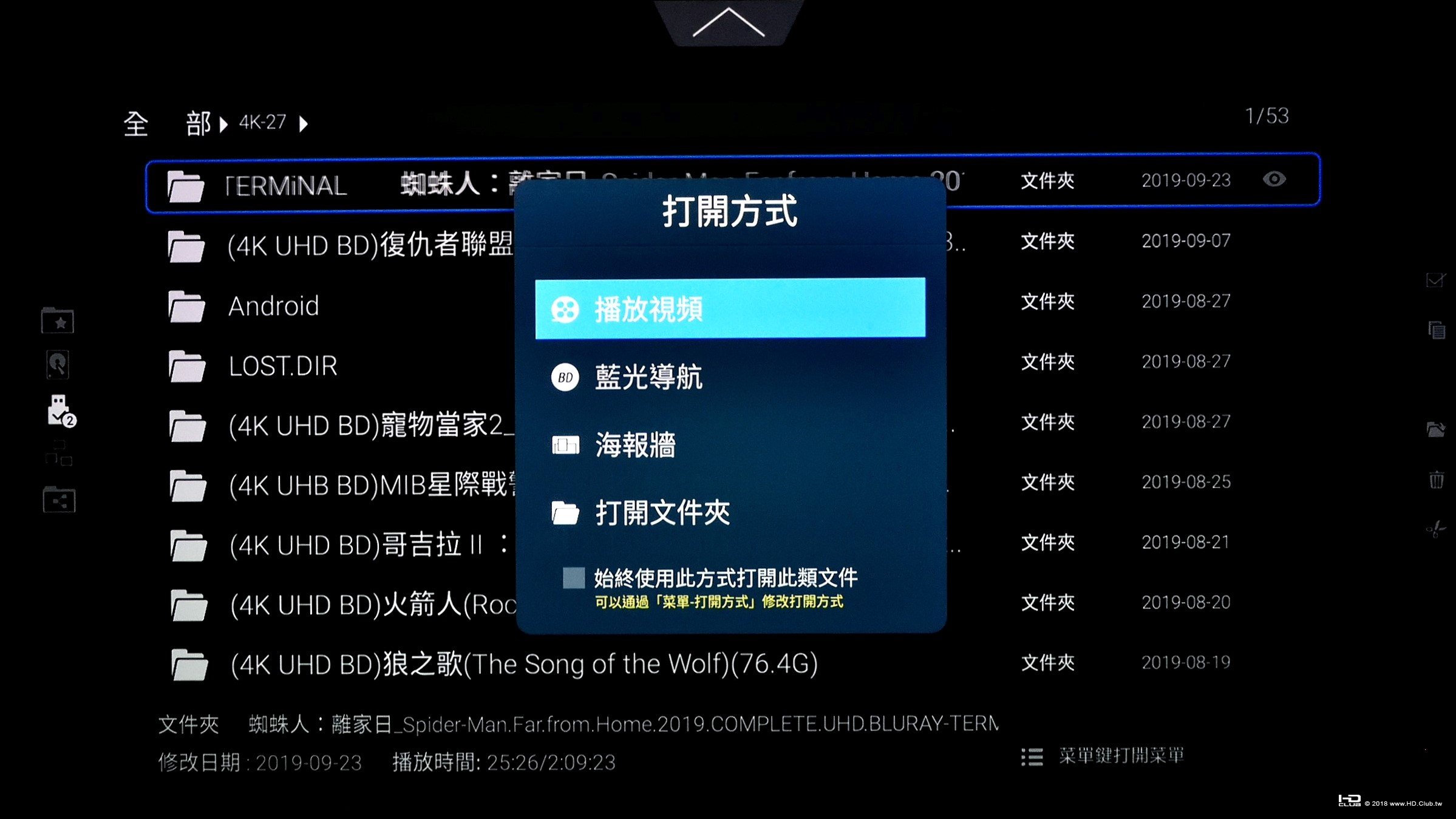

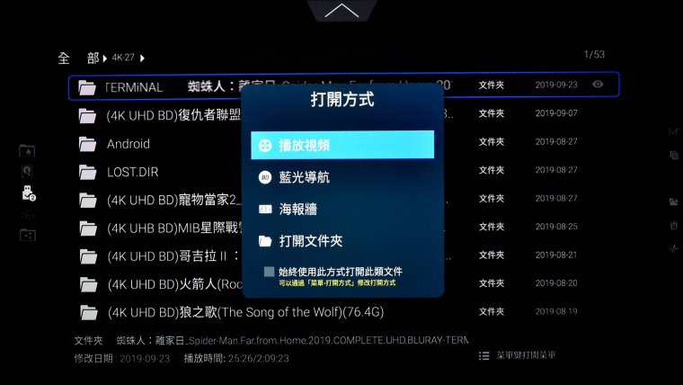

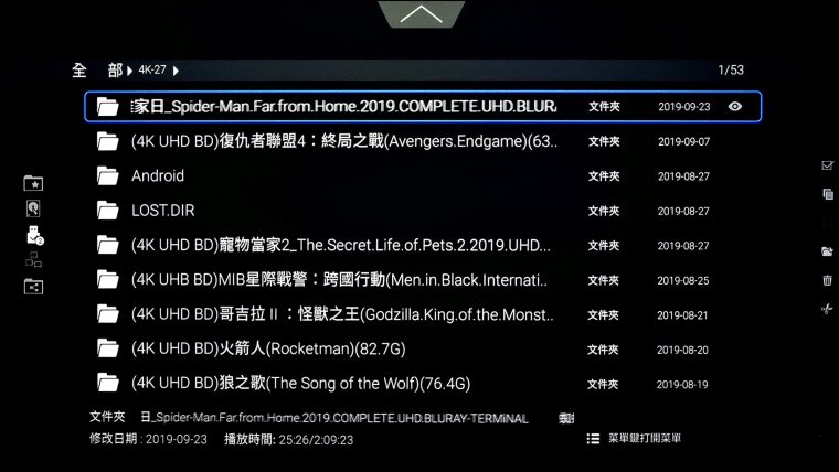

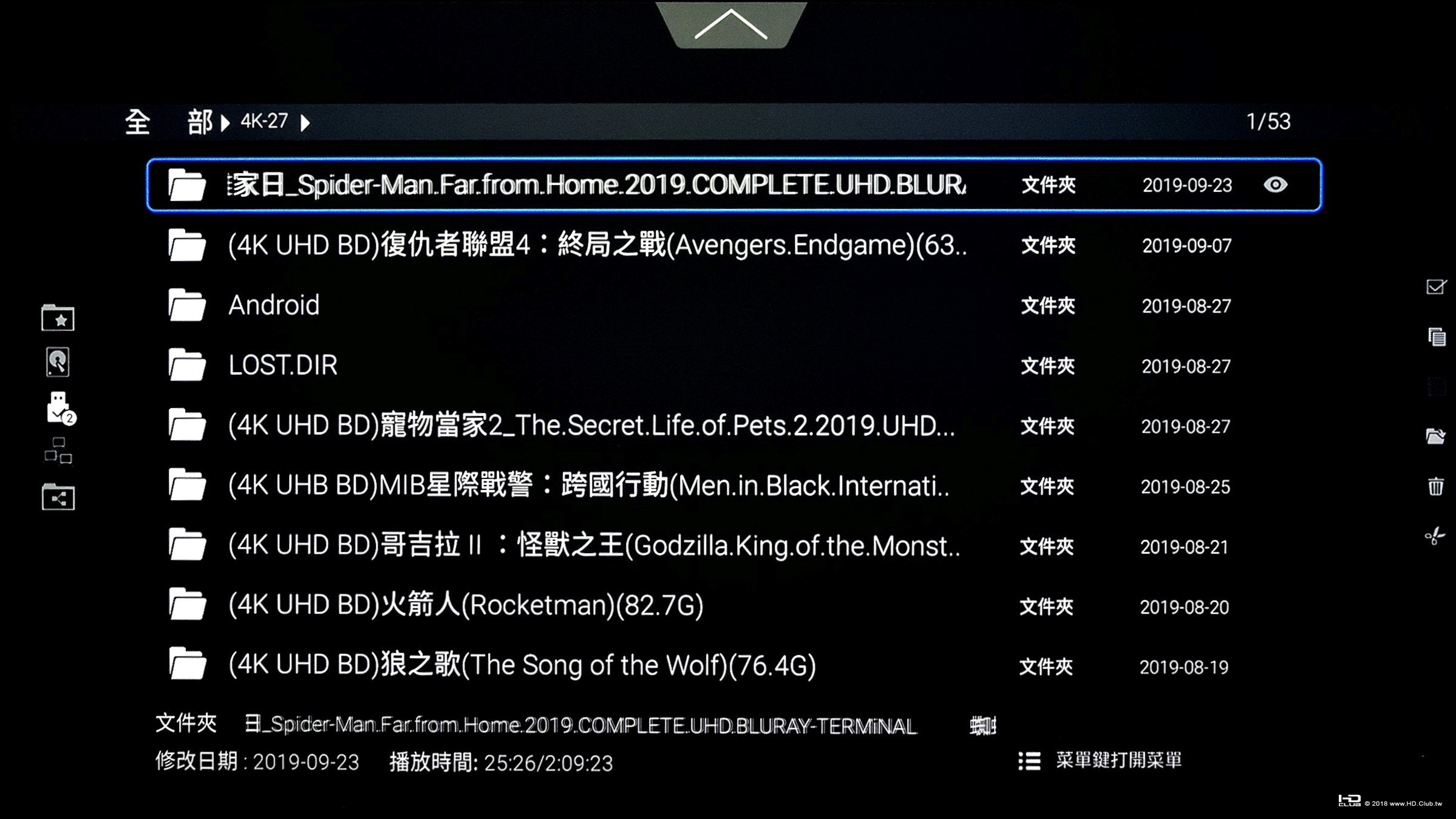

首先進入「媒體中心」,可以看見所選的HDD內所有檔案名稱與格式,舉凡影像檔、音樂檔、照片檔或是字幕檔等,都可在此瀏覽並直接開啟檔案格式。
在這種方式下,若是若要播放BDMV 或是BD ISO的檔案,還有幾種開啟方式,像是直接「播放視頻」方式進行影片播放,或是選擇「藍光導航」打開藍光選單的方式來完整播放藍光影片,也有使用「海報牆」的方式進行播放(下面會針對該方式作介紹)以及「打開文件夾」如同瀏覽電腦檔案的方式來進行點選播放。

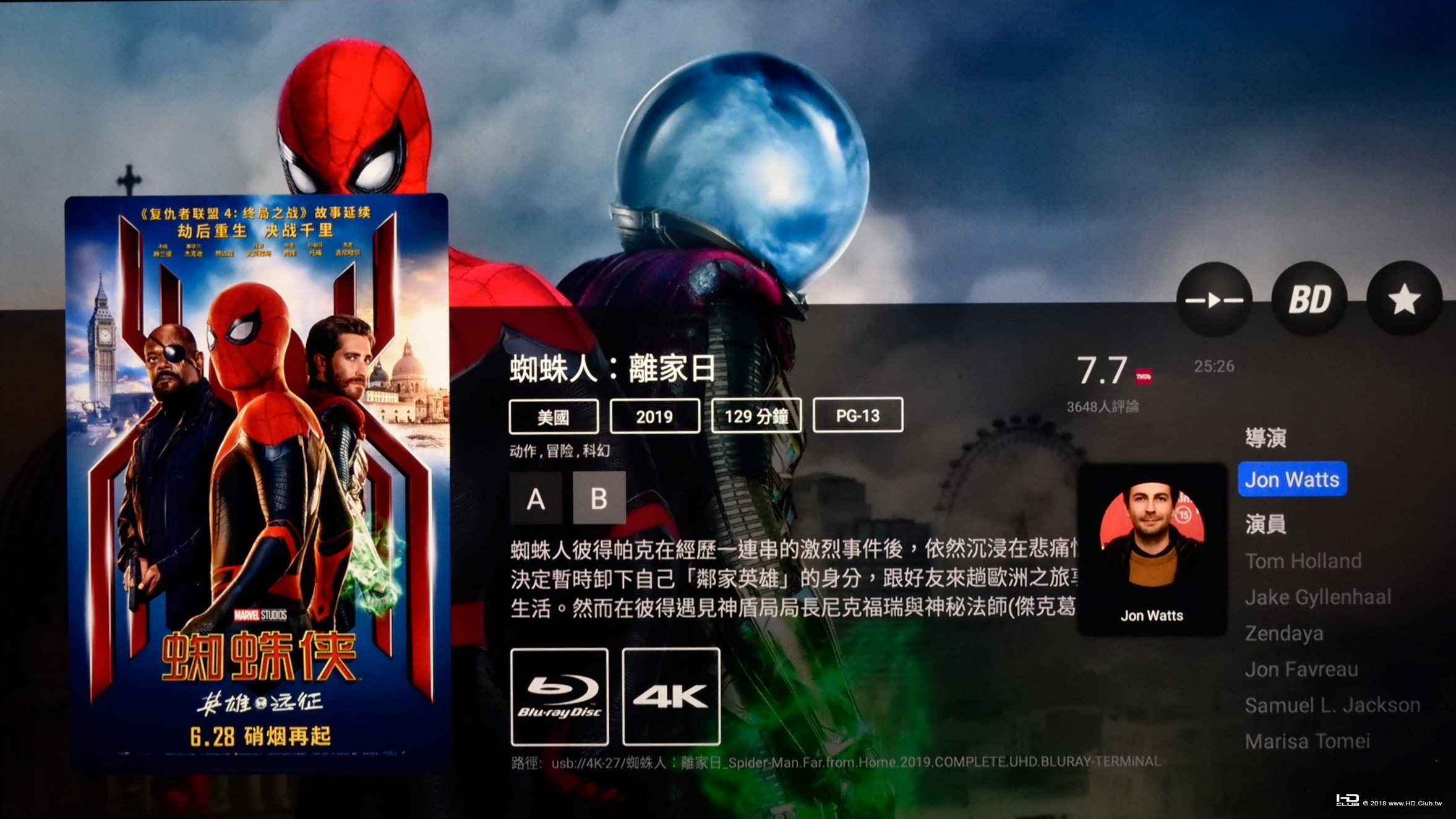

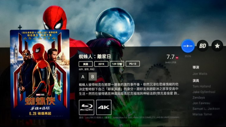

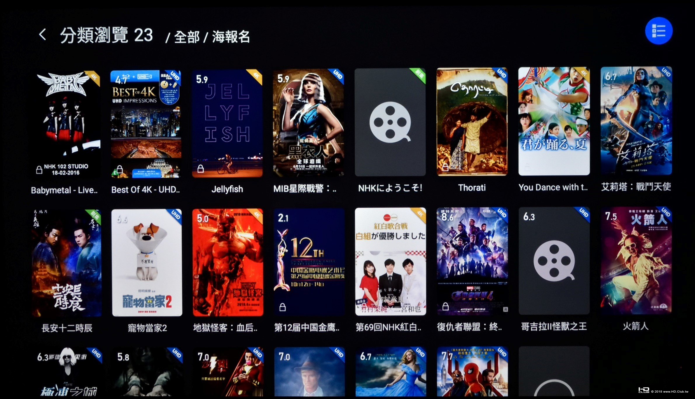

「海報牆」則是針對影像格式的檔案,藉由網路連線到某個影音後台,它能針對該檔案的名稱作分析(主要是電影類),並找出該影像檔案是哪一部電影,將其相關的電影海報作海報牆格式的排列,擺脫生冷的檔名顯示方式,直接讓用家按圖索驥的來選擇想觀賞的電影!經實際使用的結果,電影類的檔案成功辨識能力ˋ達八成以上,算是十分實用的功能。

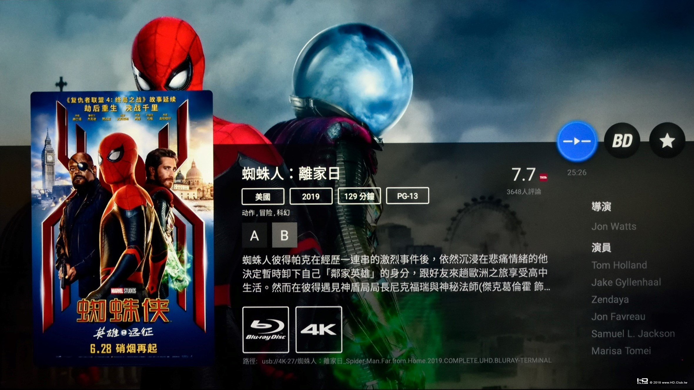

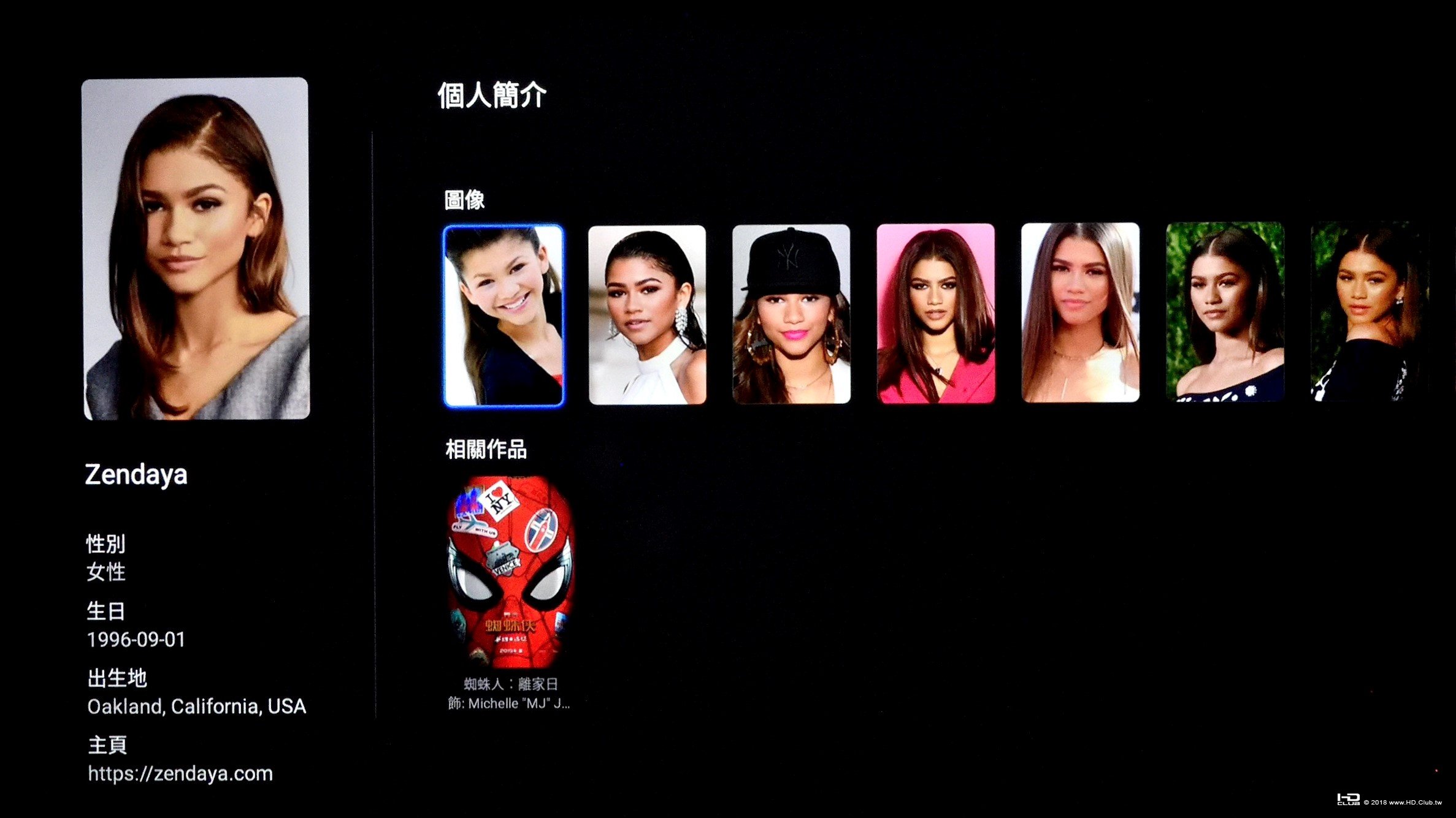

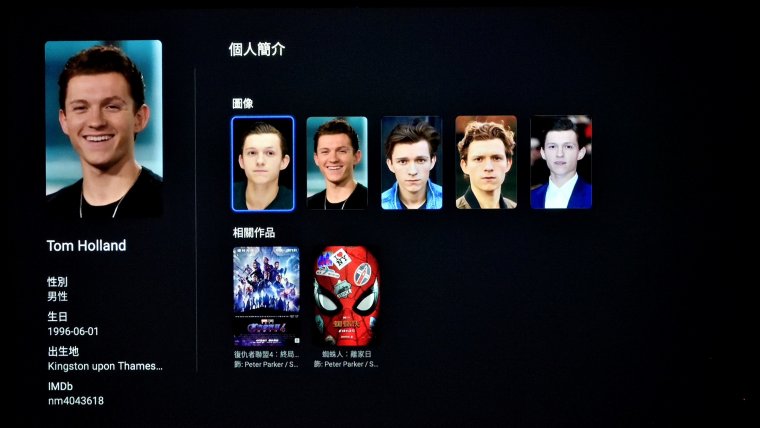

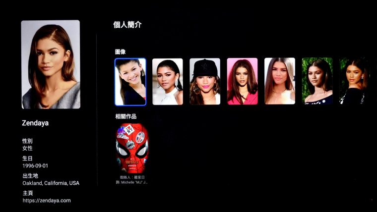

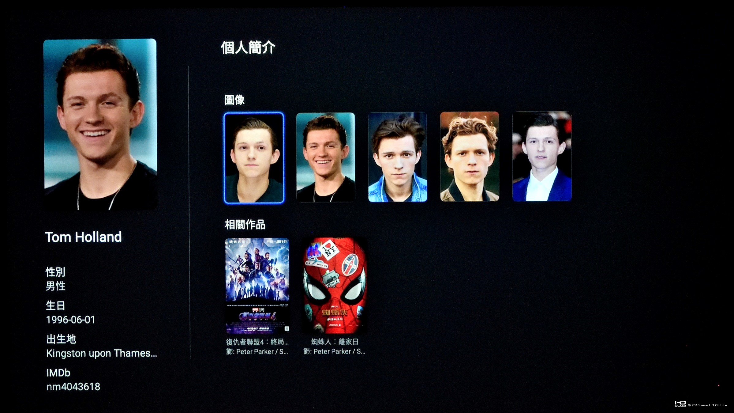

而點選該電影海報之後,以下列電影【蜘蛛人:離家日】來示範,則會開啟另一個頁面,裡面除了有一張電影海報之外,另還包含電影劇情大綱、片長、美式分級制度(美國好萊塢電影)、檔案格式(Blu-ray、4K),還看到影片評分(但不知是哪個評分網的資訊),不僅如此,最誇張的還有導演以及演員的介紹,點選後會出現它們的相關資訊如照片以及相關作品之類的訊息,這會讓用家在影片觀賞前能更進一步的了解這部作品的相關訊息之後,再來決定要不要花時間來觀賞。

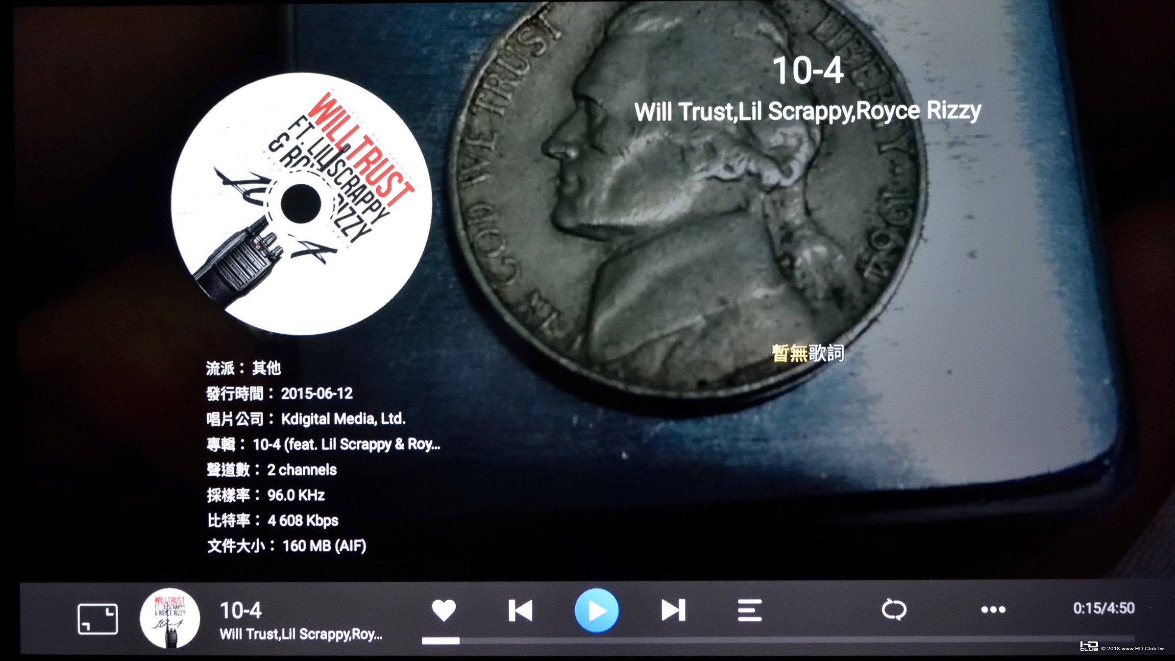

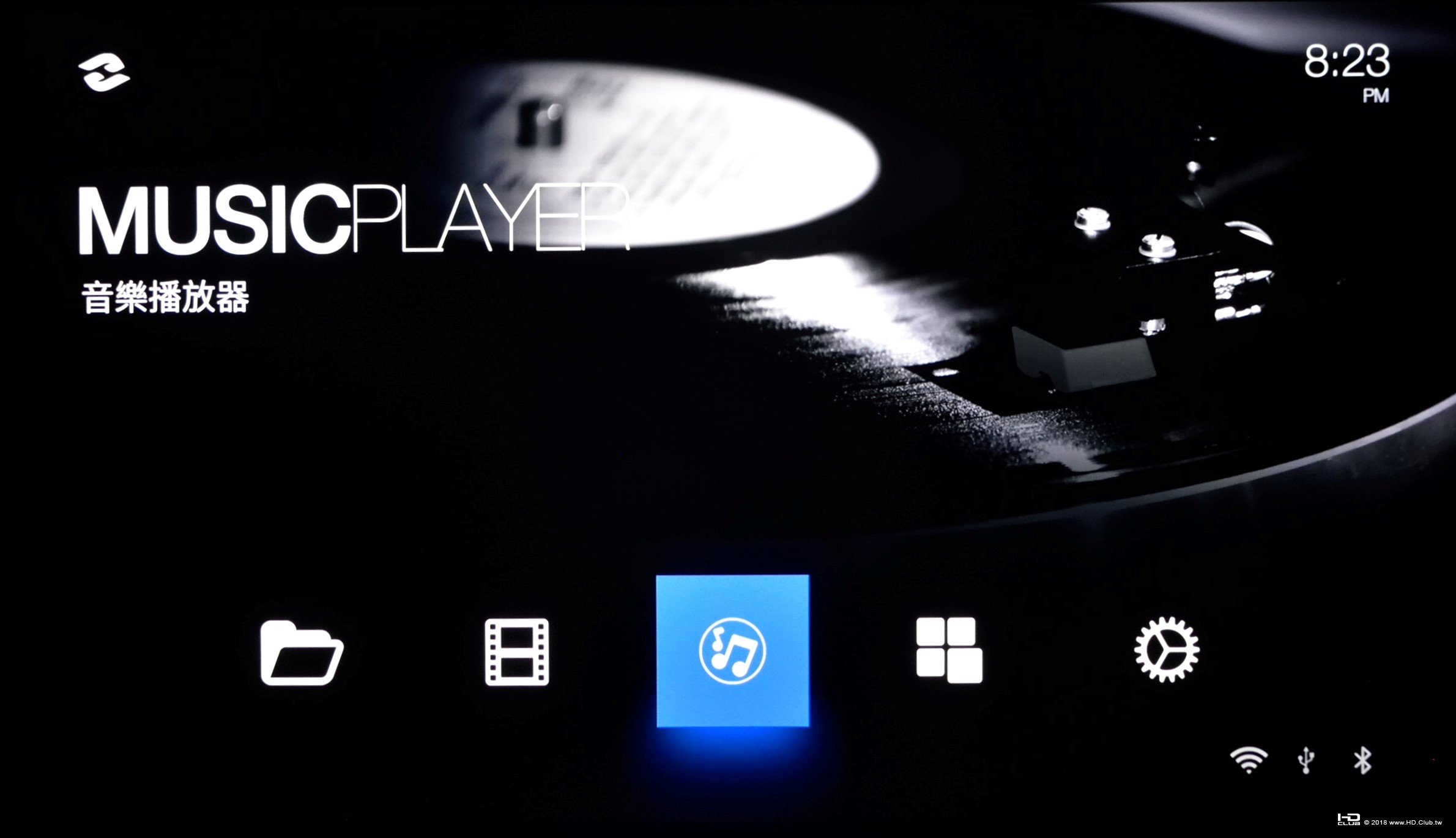

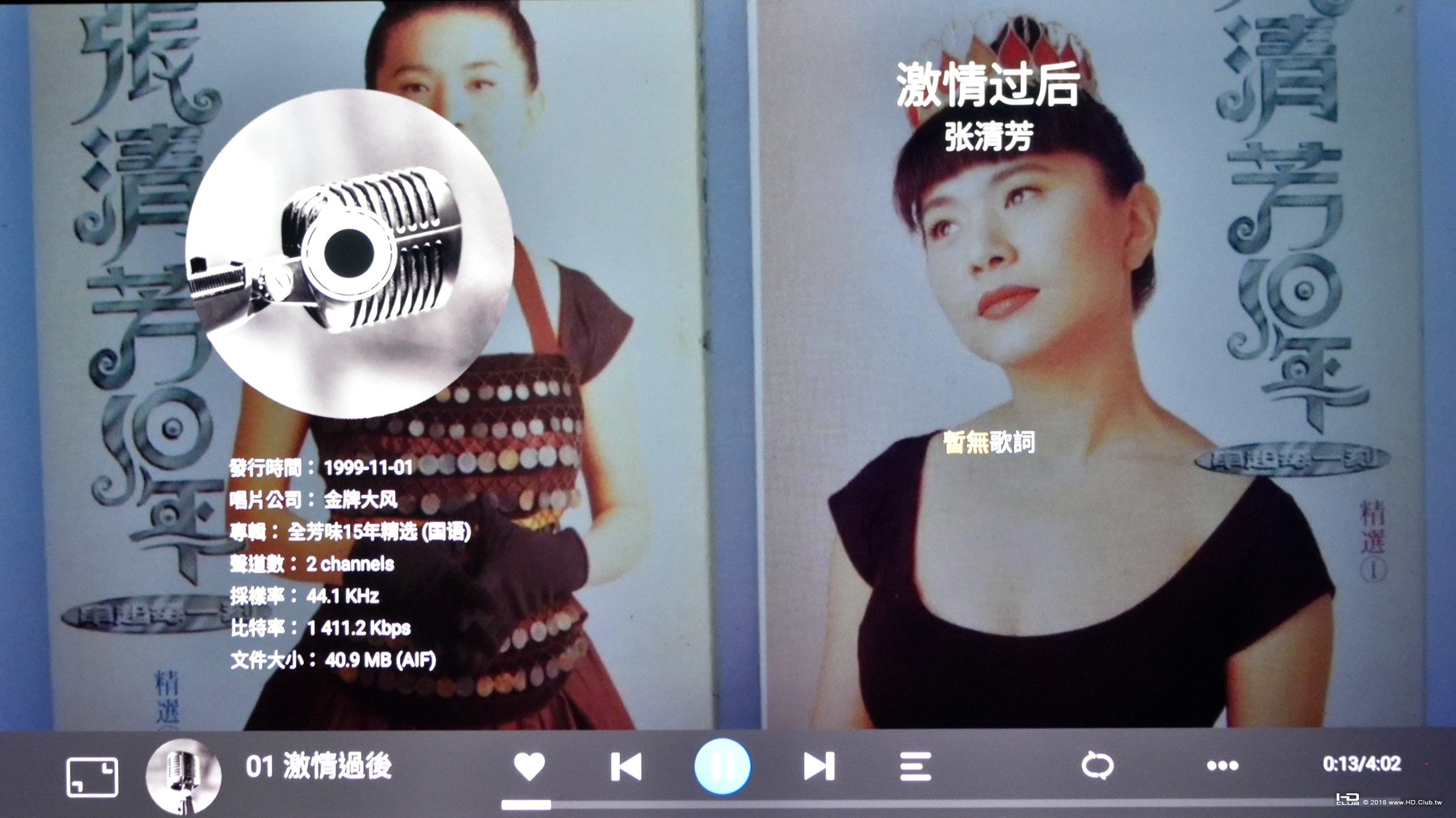

而「音樂撥放器」則有類似海報牆的功能,點選音樂檔案後,它一樣會分析歌曲名稱後,找出匹配的專輯,裡面會有歌手與專輯照片、發行公司與日期、該檔案的取樣率、Bit數以及聲道數,若是歌曲而非只是樂曲,還會依後台搜索的能力來顯示該曲歌詞的撥放,類似卡拉OK的跑動方式,非常的酷!以內建的「音樂撥放器」來聆聽Hi-Res Audio高解析度音樂檔案,它可支援SACD、DFF、DSF,APE、FLAC、WAV等無損壓縮格式(最高支援192KHz高取樣率),用家亦可把ZidooZ1000當成一台數位流撥放器來使用,畢竟它除了可外接硬碟檔案之外,還可透過網路、NAS來撥放音樂檔案及串流音樂服務。另外透過手機App來操作音樂的播放,也是本機強調的重點之一。

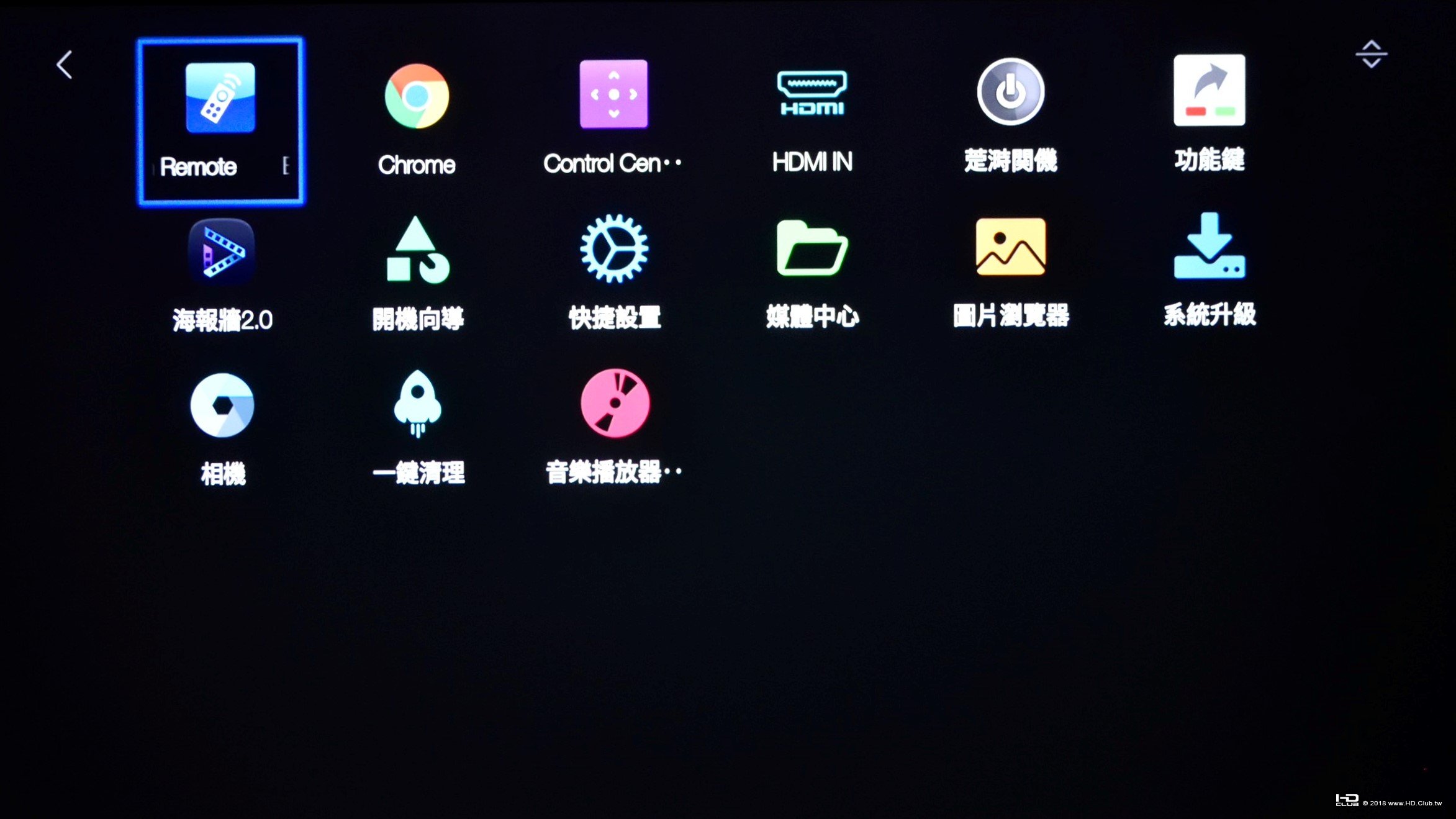

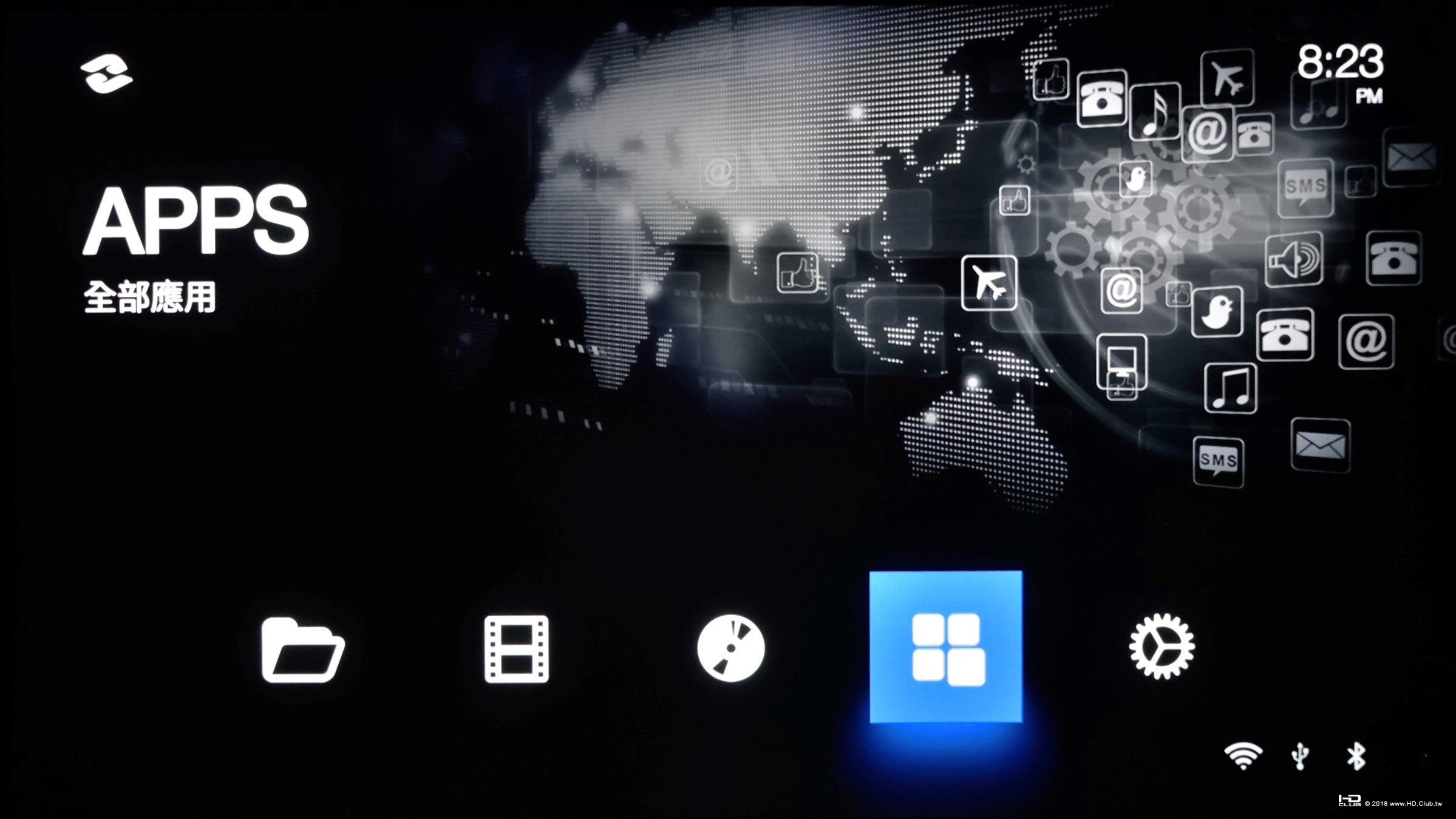

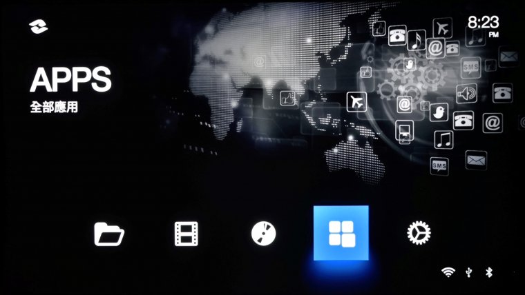

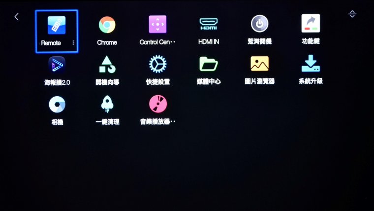

「APPS /全部應用」則是透過安裝的App應用程式,來讓Z1000成為一部具備多功能性的家庭媒體中心,檢視其中以安裝好的App。

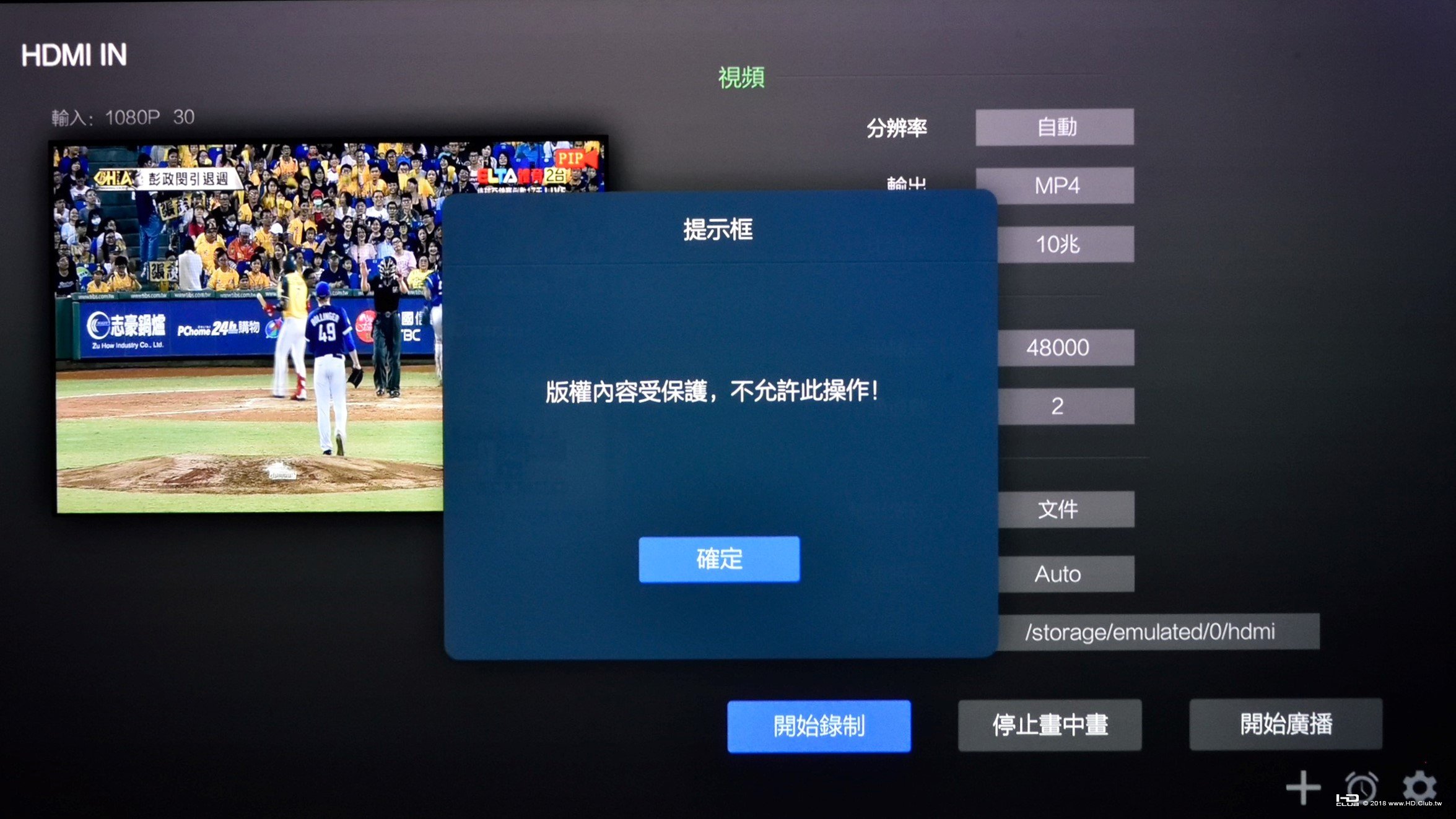

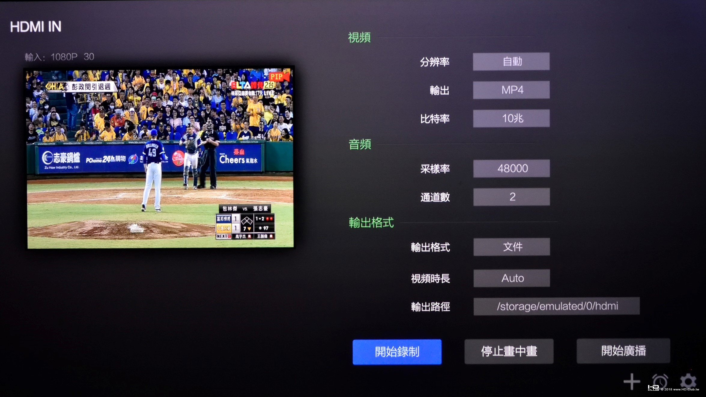

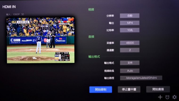

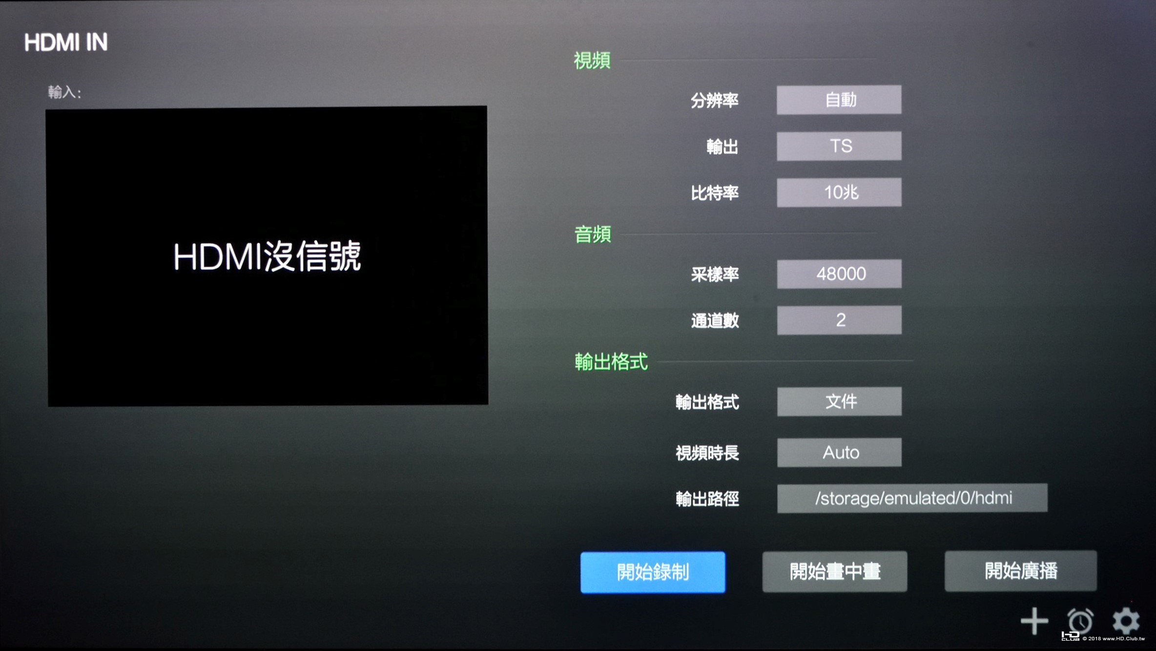

其中一項App :「HDMIIN」是裡面較特殊的功能,它主要支援機器背板HDMI IN 輸入端子,可以輸入最高1080p(2K)的訊號輸入,若輸入的是4K訊號,一樣是會強制降無2K訊號,輸入後能支援畫中畫(Picture In Picture),亦可支援側錄到指定入徑的外接硬碟,但必須注意的是必須是無防拷保護的訊號,(或是因為器材本身不支援HDCP的關係?)有版權保護的DVD、BD那自然不再話下,就連中華電信的MOD也不行,另外輸入後音訊在播放跟側錄都會轉為兩聲道,那麼或許有人會問阿比,那這個所謂的「HDMI IN」的功能限制重重,到底有何合適的用途呢?關於這一點,阿比必須坦白告訴你,我也不知道…。

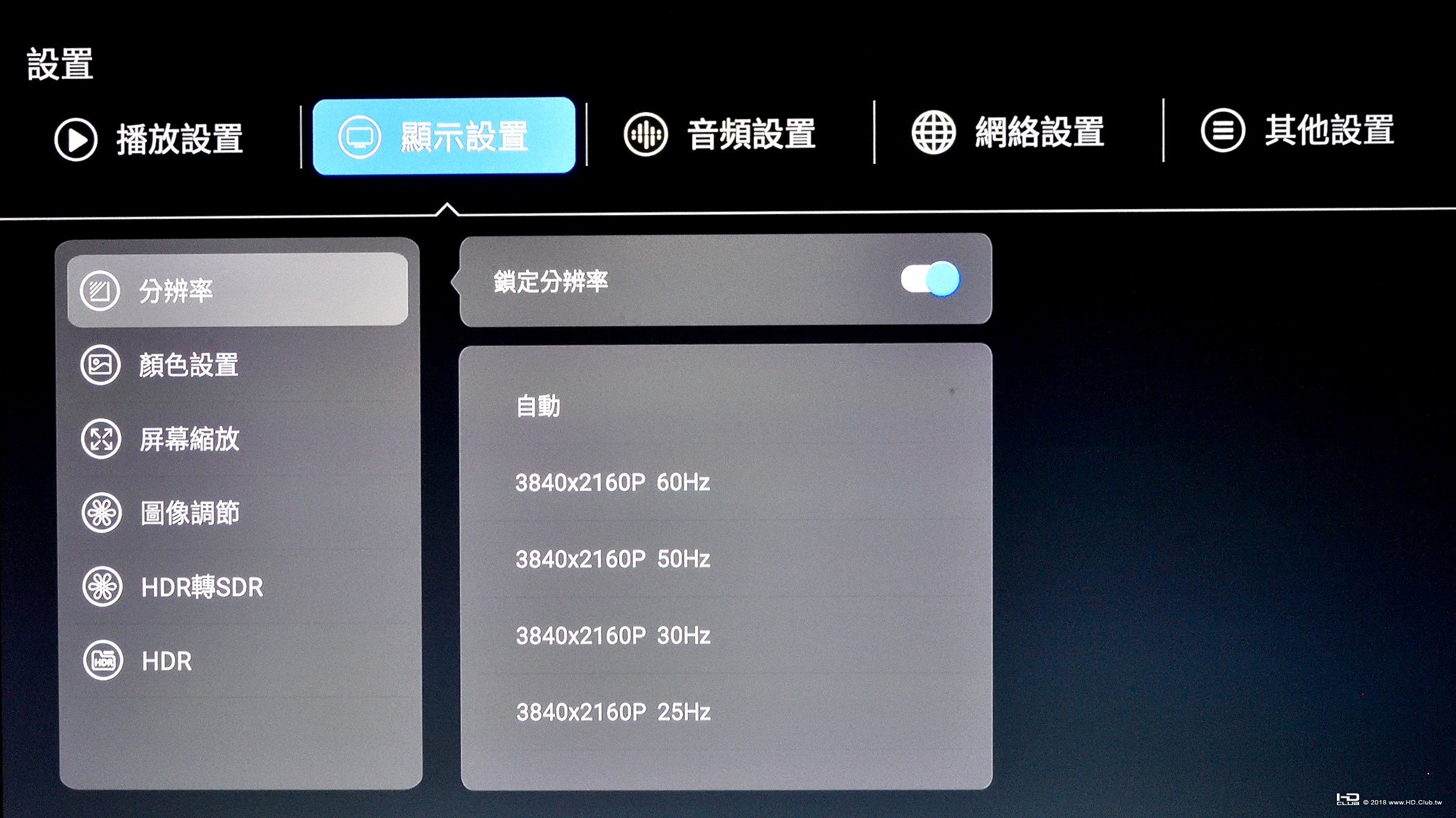

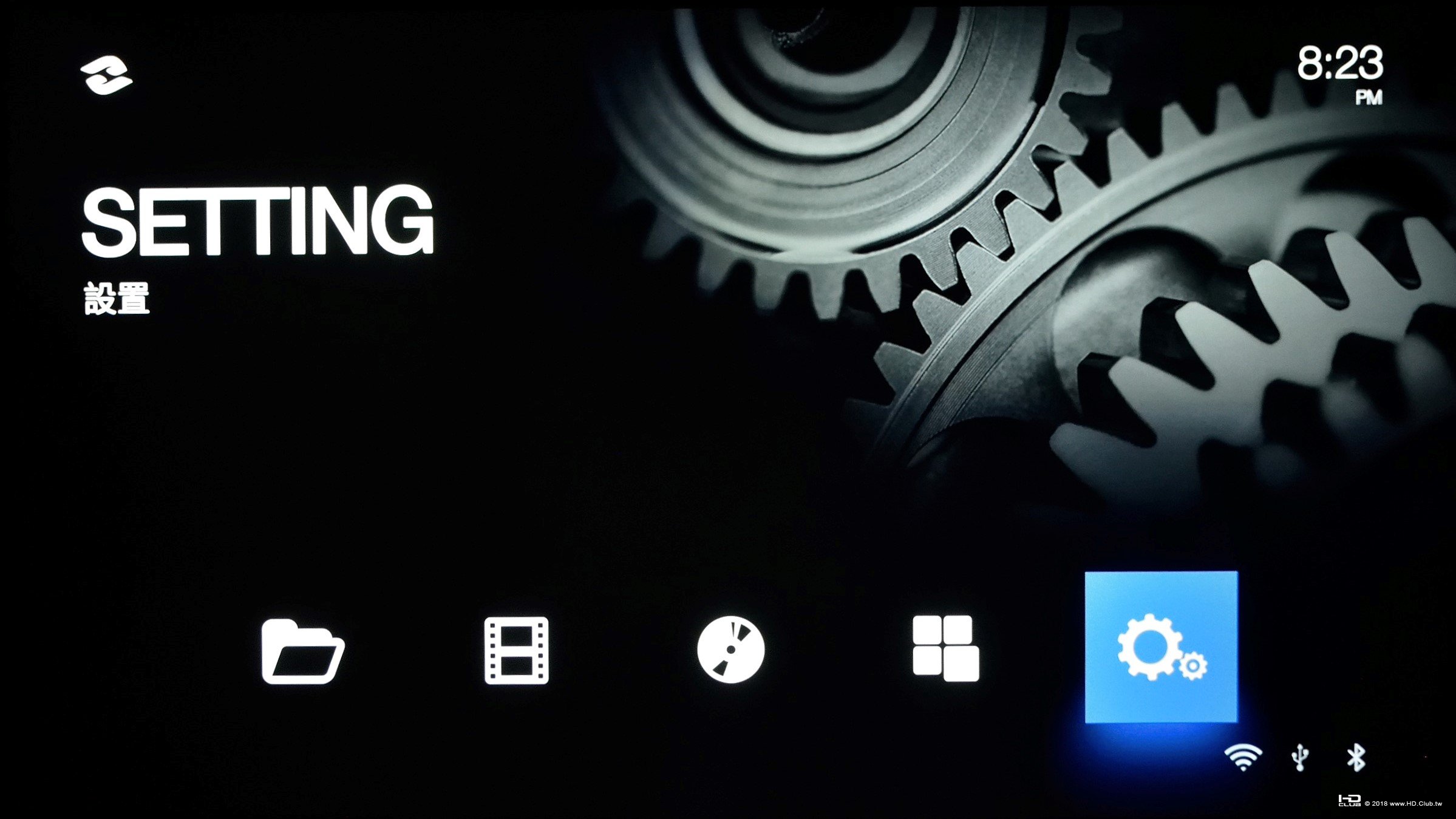

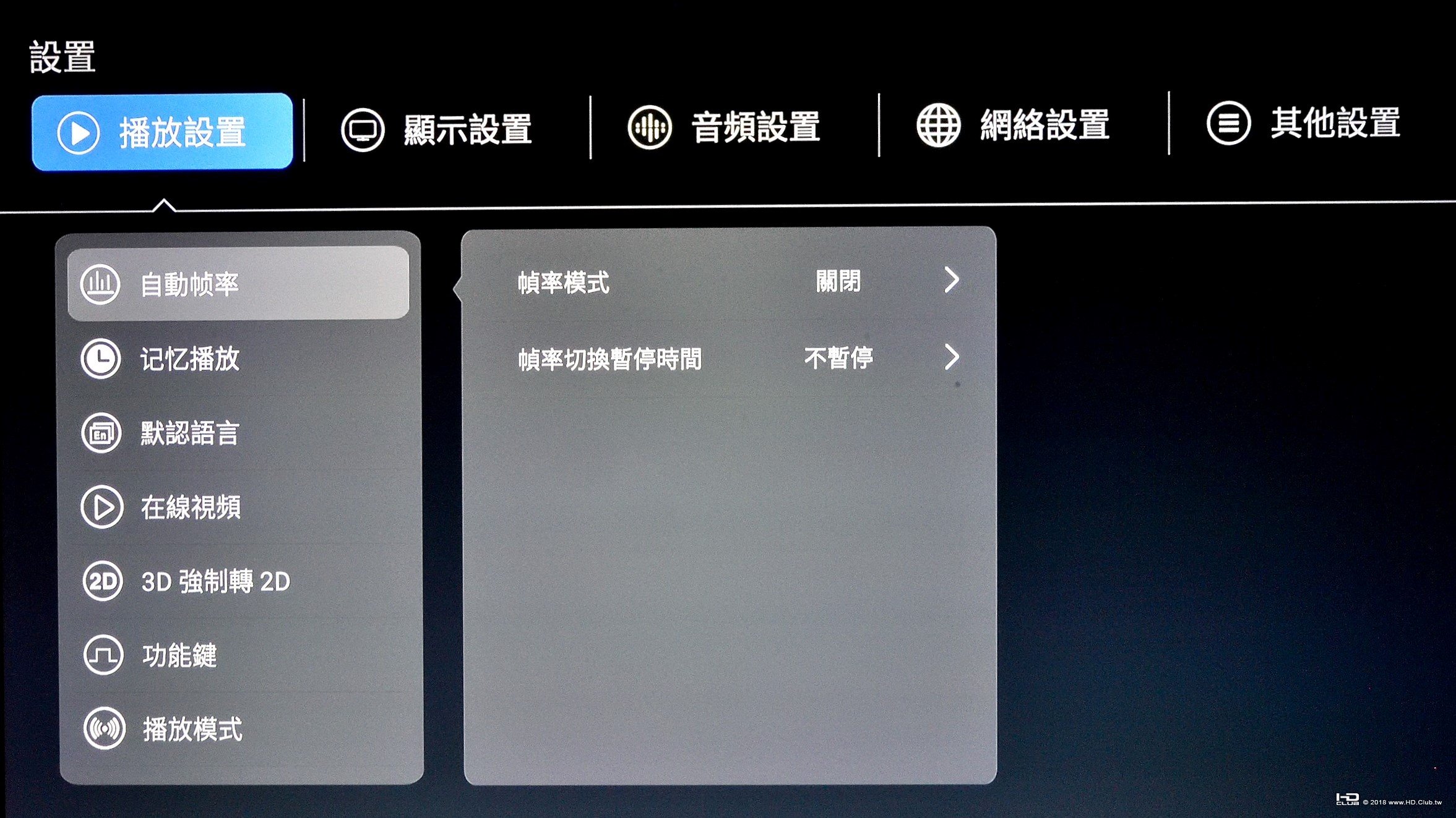

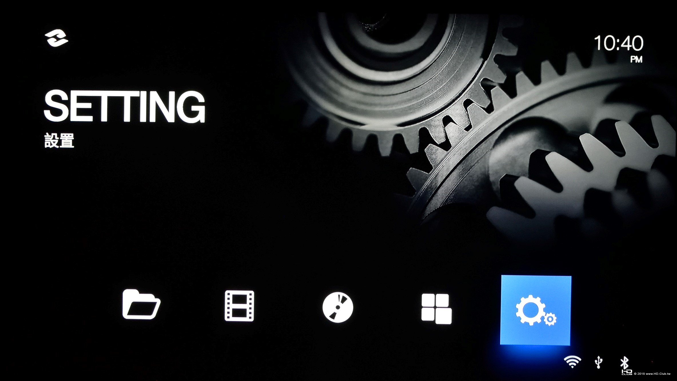

最後在第五個項目「Setup /設定」裡,絕大部分的設定項目都與一般播放機的設定項目雷同,在此阿比就挑幾個比較須注意的設定介紹給大家了解。

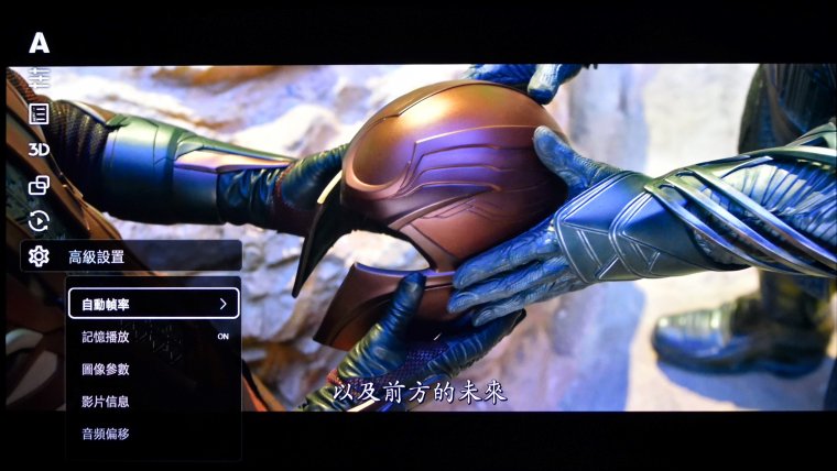

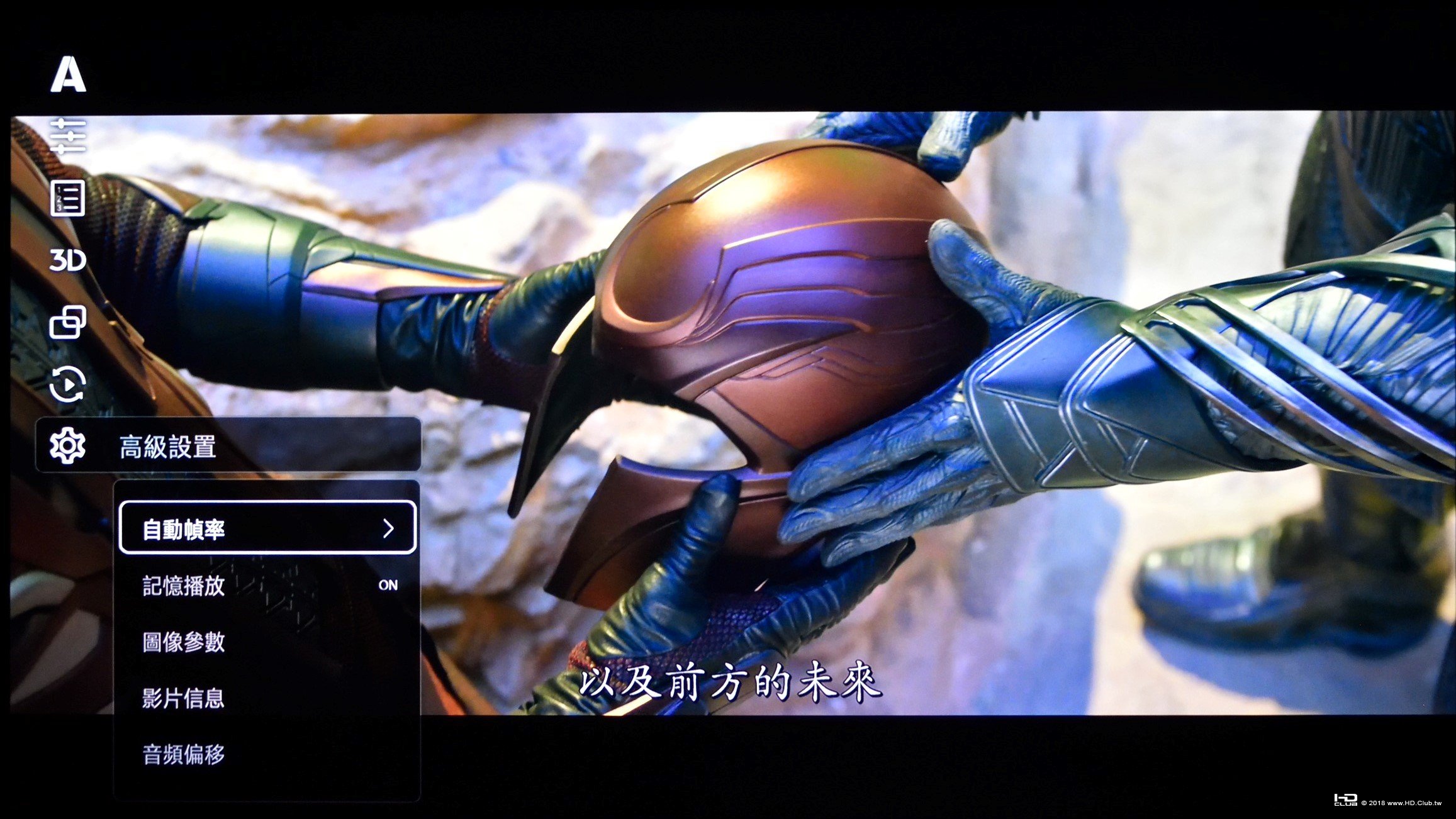

1.     自動幀率與分辨率的設定,也就是訊源本身解析度與是24P(fps)或是60P(fps) 幀率的自動偵測設定,若是投影機用家這裡我會建議用家在自動幀率這項設在「關閉」,分辨率(解析度)設在「鎖定分辨率」以利縮短播放機與顯示器材之間握手(Handshake)的時間,當然若顯示器本身握手時間很短,那就開啟吧!

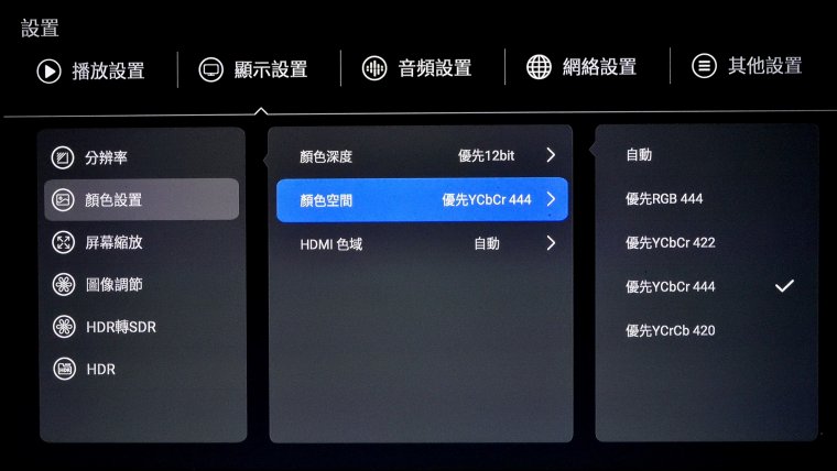

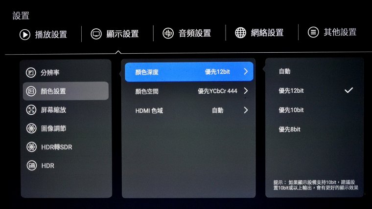

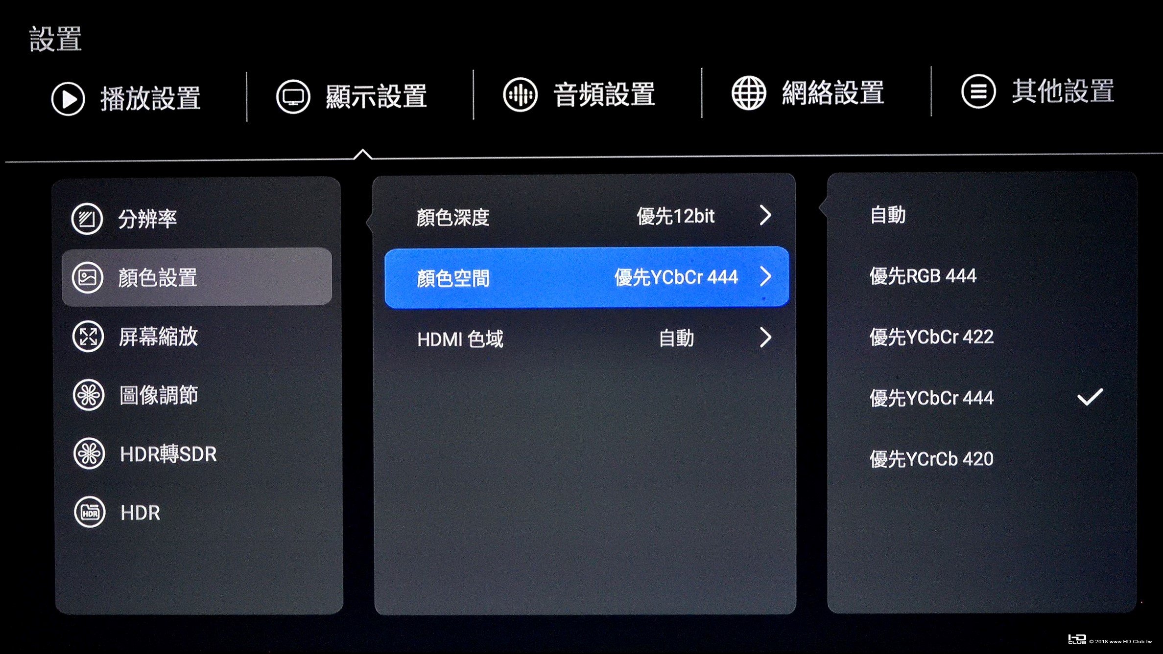

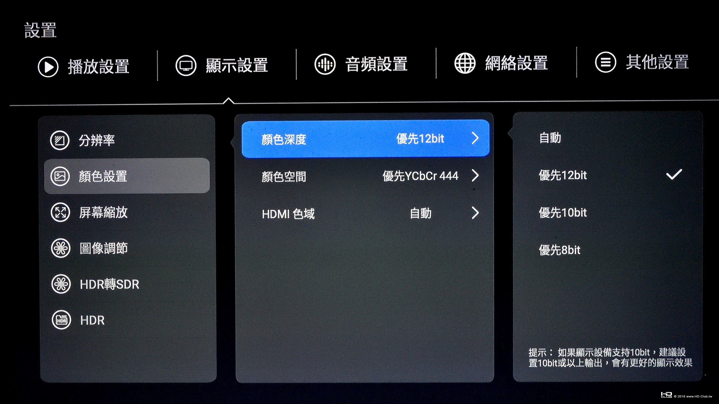

2.     顏色深度(Color deep),選單選項中最高針對顯示器可支援12bit的設定,但目前4K BD的HDR10只支援倒10bit,而只有Dolby Vision支援12bit,那是不是代表Zidoo Z1000能支援Dolby Vision呢?由於阿比的投影機不支援Dolby Vision,即便有Dolby Vision的影片可以測試,我仍無法證實這點,而且重點是若顯示器能支援12bit那才有意義吧!不過經阿比將此設在12bit輸出,最終結果顯示器的info依舊是做10bit顯示,關於這點日後帶阿比有機會在作證實吧!

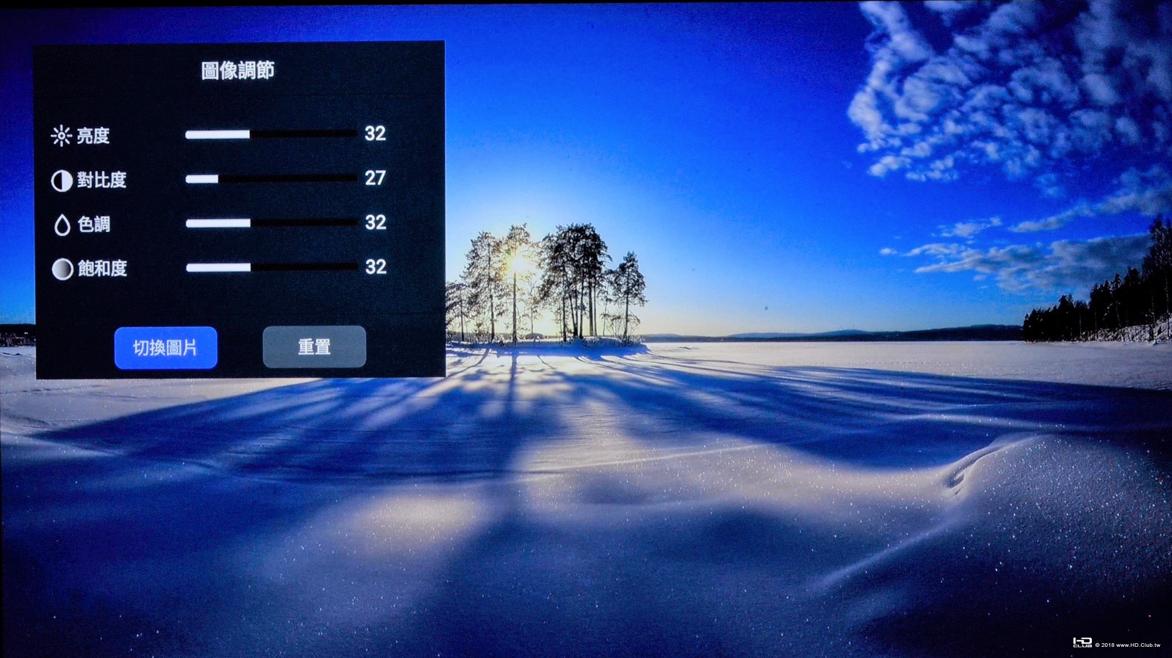

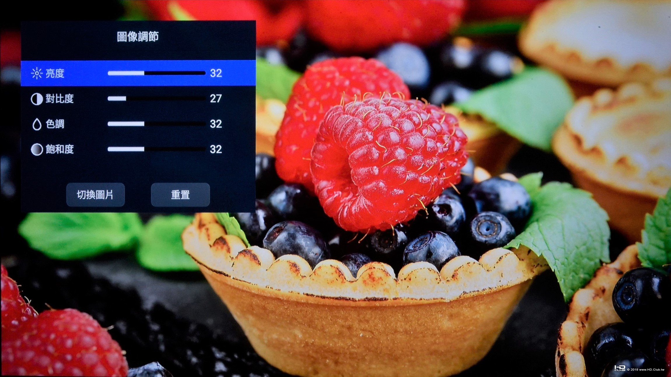

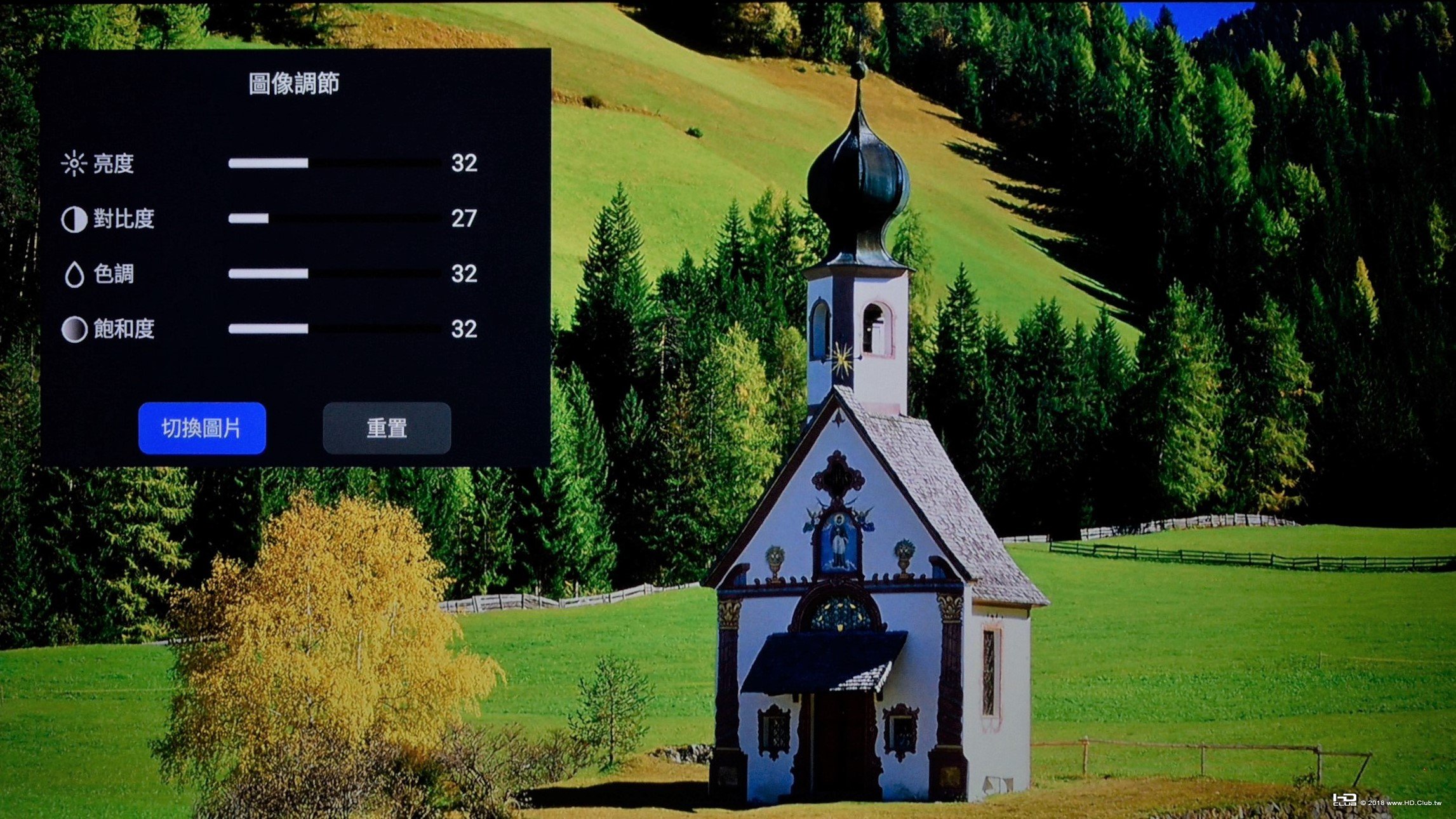

3.     在許多播放機上,一旦遇到開啟HDR後是無法做到的影像的基本調整功能,但是Zidoo Z1000無論是在SDR與HDR模式下,皆可開啟「圖像調節模式」,不僅如此,Z1000也貼心的準備「紅」、「藍」、「綠」三原色的色系圖片作為讓用家作微調使用,項目共有「亮度」、「對比」、「色相」、「色濃度」這幾大項,對於針對較早期的HDR不同訊源產生的差異來做微調可說是極有幫助的。

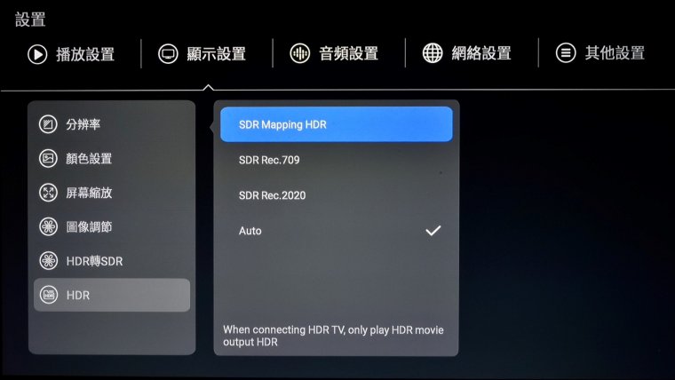

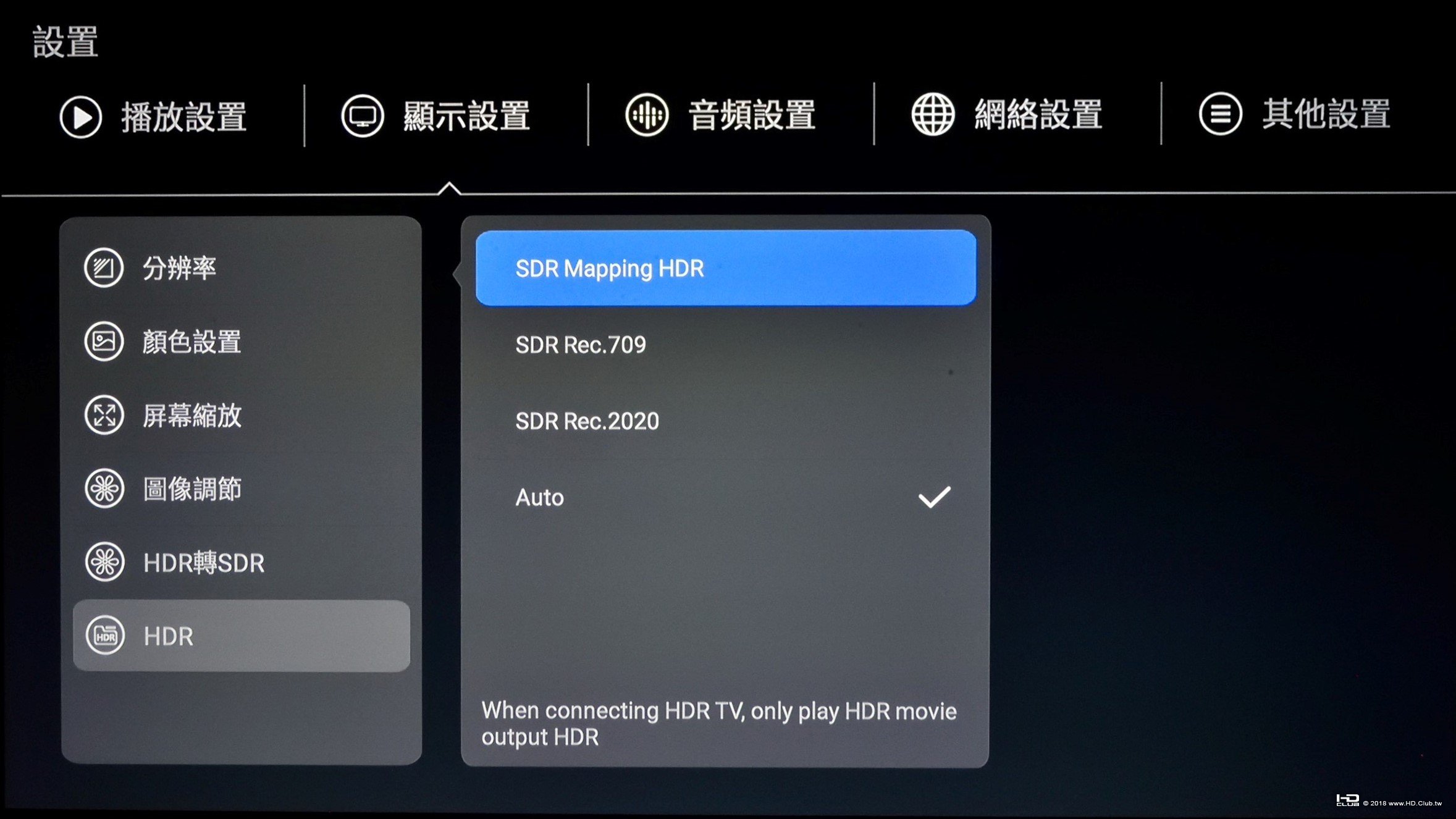

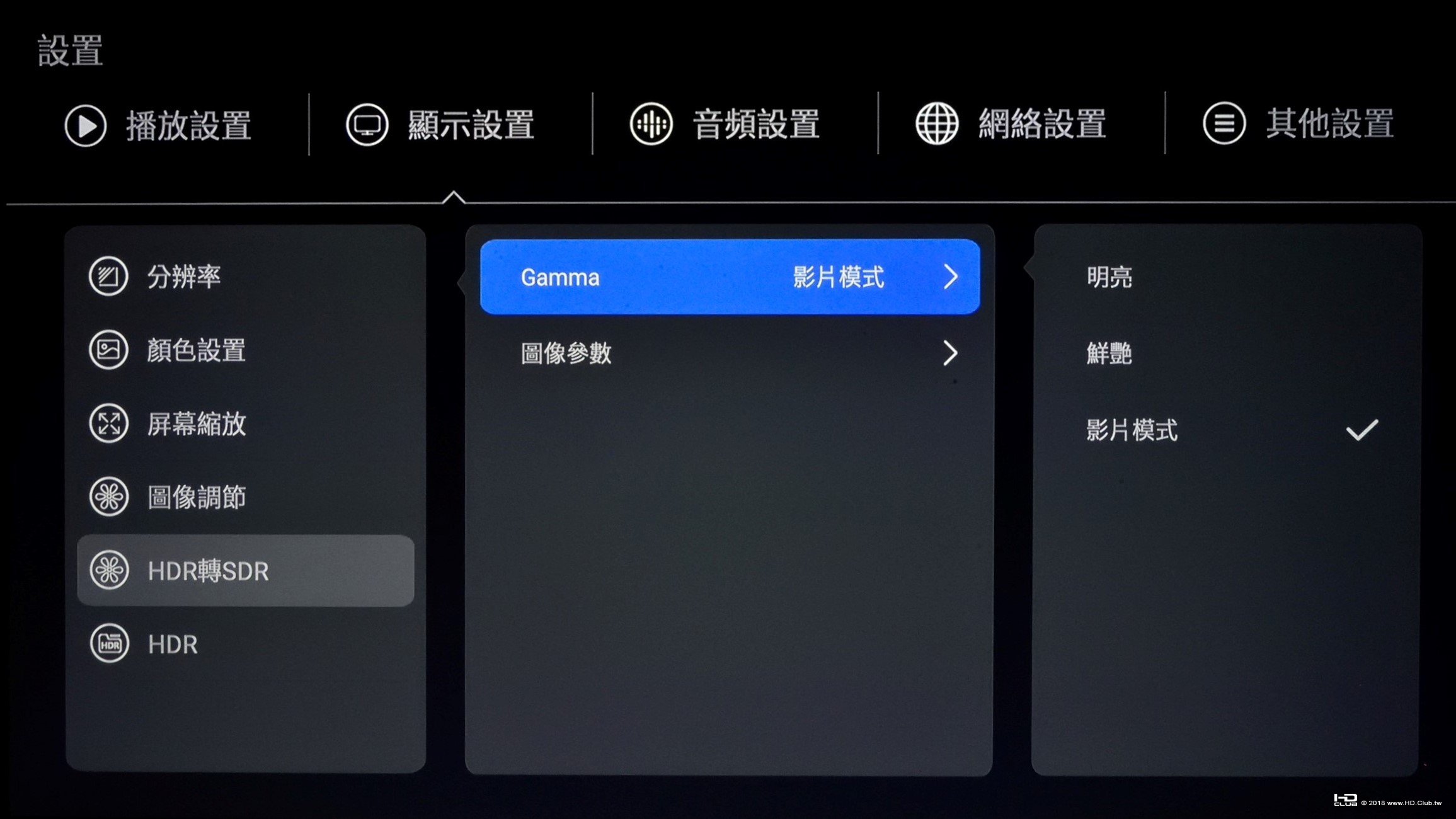

4.     實用的HDR的功能。分為「HDR」與「HDR轉SDR」兩項。HDR裡有一個很實用的功能「SDR Mapping HDR」是針對SDR訊源轉換成類似HDR的曲線來藉使顯示器也可強制開啟HDR曲線模式來使用,以往使用某些播放機的經驗是內部輸出時將SDR強制套用HDR的曲線(或說模擬HDR的曲線)通常顏色會非常濃稠、對比反差會拉的過大而層次盡失,基本上這樣的套用轉換是無實用性可言,但這次Z1000卻真正做到能將SDR訊號做到十分接近HDR的高亮、高反差對比的高動態特色,卻又不會產生怪異不協調的調性,實用性算是蠻高的,而且此功能下還提供「Gamma」與「圖像調節」兩個功能供用家使用,基本上從玩家的角度來看,的確會是很完善的考量。
而與上述功能相左的功能則是「HDR轉SDR」,這是針對一些用家顯示器(尤其是最早上市的那一代4K電視與投影機)不支援HDR輸入,過往遇到這類顯示器,只能將有HDR的訊源透過播放機降為SDR輸出,但這時又出現個問題,一些播放機只是單純關閉HDR訊號就直接送出給顯示器,也未確實將BT.2020轉成Rec.709的色域轉換這工作,導致產生色彩層次黯淡、一片死灰的畫面,而Z1000則透過全新的影像優化技術,重新演算HDR轉SDR的畫面,做了正確的色域轉換工作,讓用家在無HDR支援的顯示器上還能看到至少是正確無誤的SDR畫面色彩。

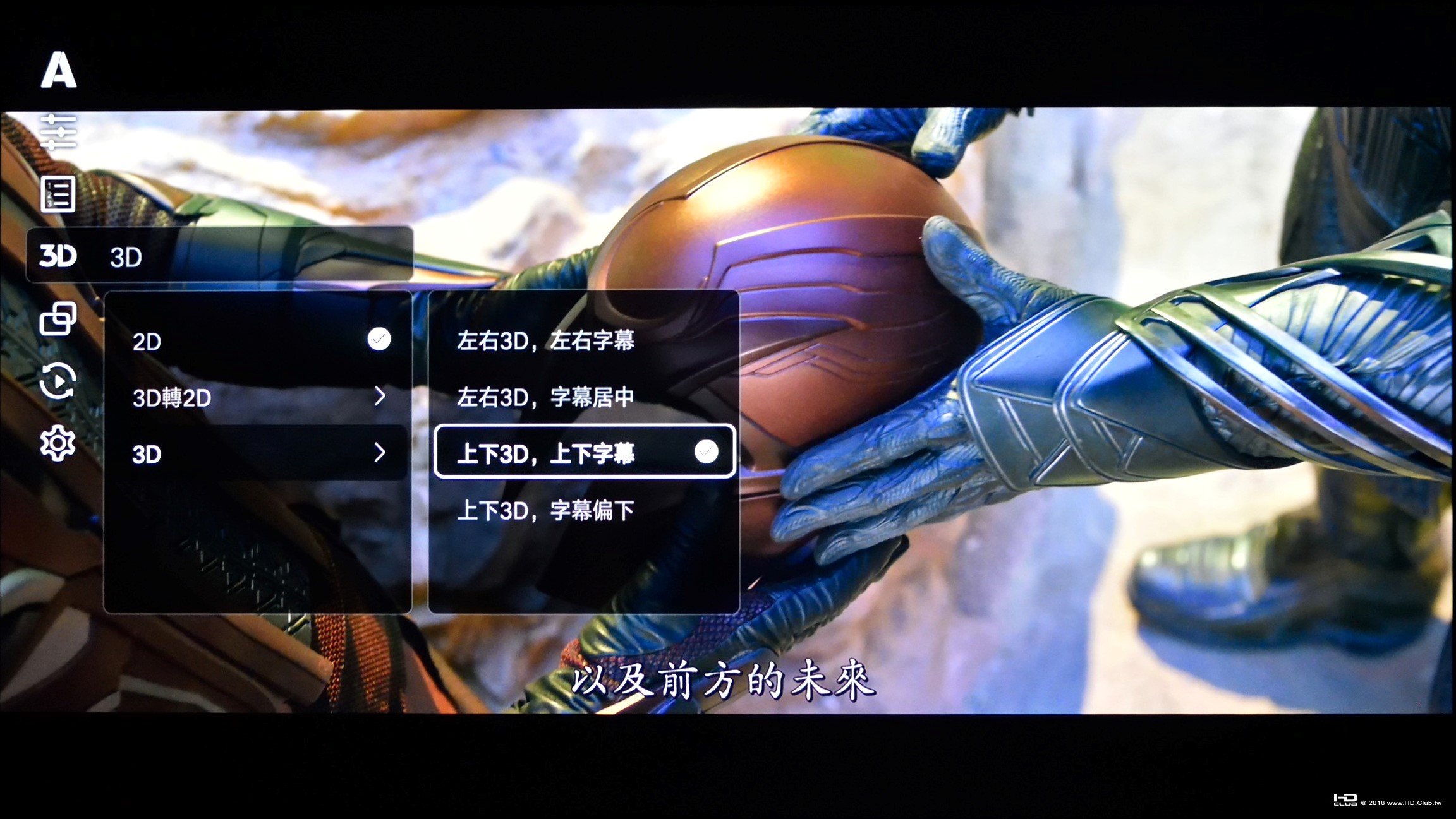

5.     完善的3D播放支援功能。不知還有多少用家像阿比一樣,還是衷心期待有一天UHD BD能將4K 3D給制定入規範之中,這一天何時來我們不知道,但至少Zidoo Z1000還沒放棄3D愛好者的玩家群,舉凡3D撥放、3D轉2D還有3D外掛字幕的種種功能,(除了雞肋般的2D轉3D功能)Z1000都還是不吝給予支援,雖然上面說的3D功能當然只有2K 3D,但已經算佛心的支援度了。

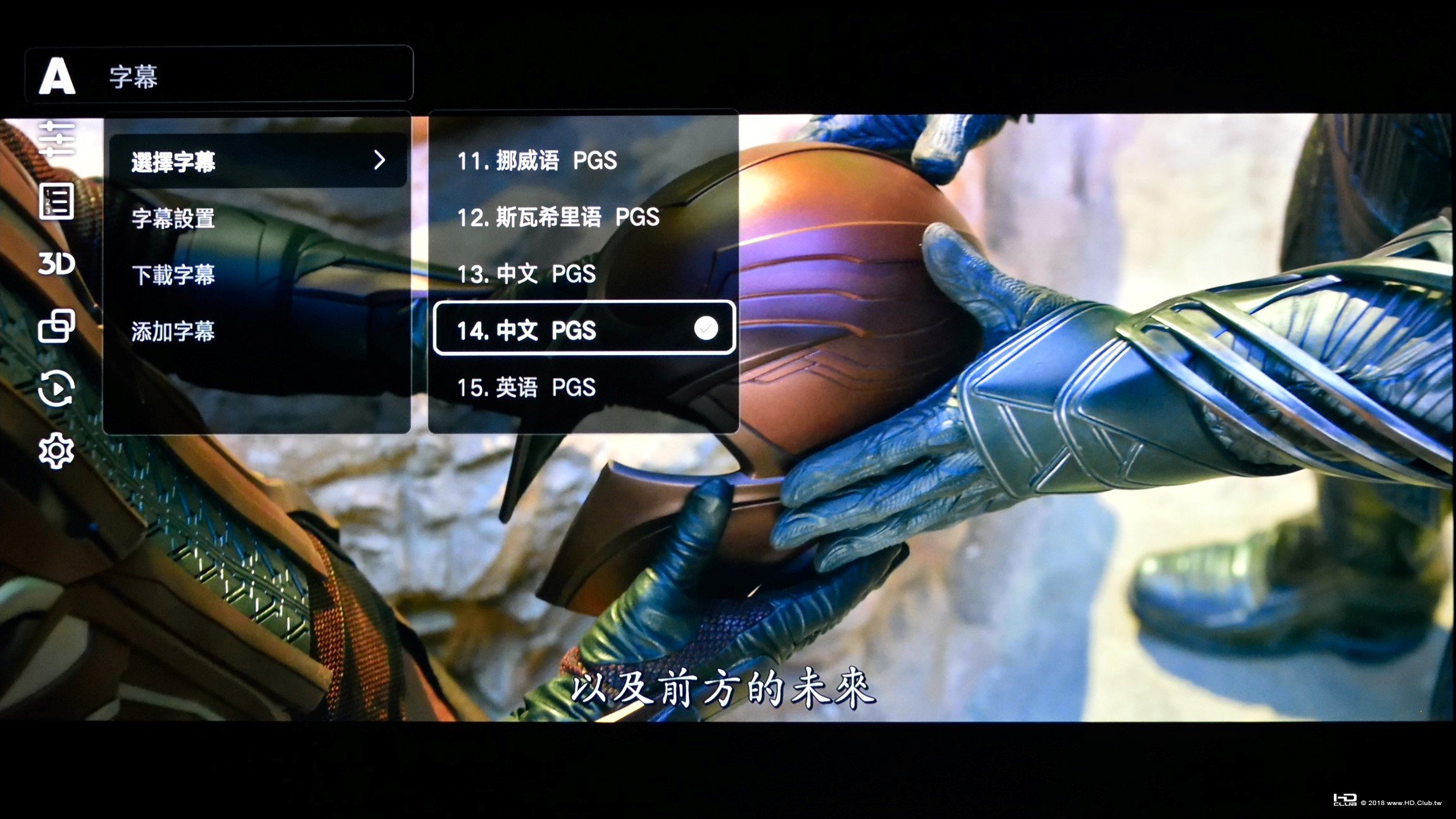

6.     最後來提一提關於Zidoo Z1000在字幕使用上的強大支援度好了。支援PGS字幕、支援外掛字幕(包括常用的SRT、有特效的ASS字幕)、在字幕的設定上一般常見的它都有,但是神奇的是不是只能套在外掛字幕上,還能改變BD內建的PGS字幕,除此之外,亦可在指定內存記憶體內放置用家自己喜歡的TTF檔的向量字型來當作你要外掛顯示的字型,另外還支援線上直接搜索外掛字幕使用,(雖然目前搜索成功率必須說還不太高、仍須加強)但依上述介紹來看,應是目前市面上字幕支援度最強的播放機之一了!

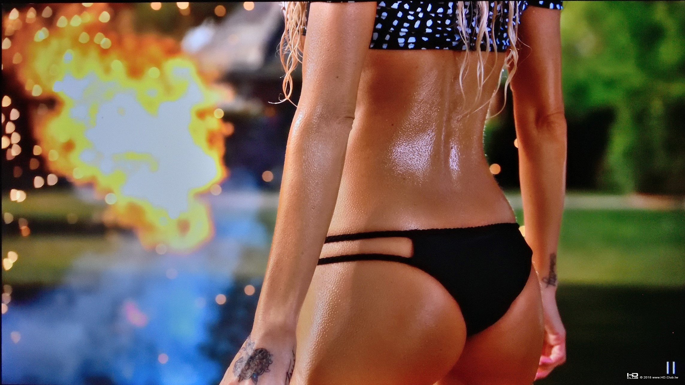

先說結果好了!事實上當阿比一放幾段熟悉不過的測試片段後,阿比幾乎毫無懸念的可以確定此次Zidoo Z1000的影音表現明顯優於之前看過的機種!

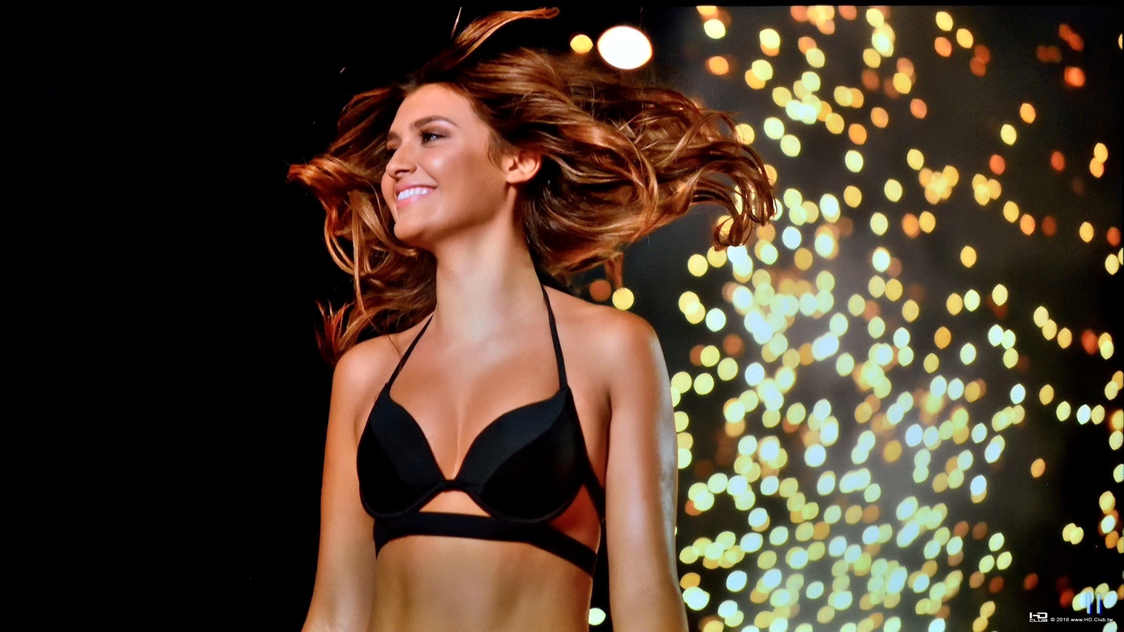

首先來看HDR的4K Demo影片,可以強烈的感受到畫面的光影張力更加的強烈,彷彿投影機的最高亮度又再往上提升了許多,這對於使用投影機的用家而言,無異是個好消息!畢竟投影機的畫面不像是直視型顯示器(如電視)是自體發光,而是透過投射在銀幕上來形成顯像的畫面,若畫面亮度不足,在觀看HDR的畫面時,就會無法完全展現HDR所需展現的畫面光亮的衝擊感!

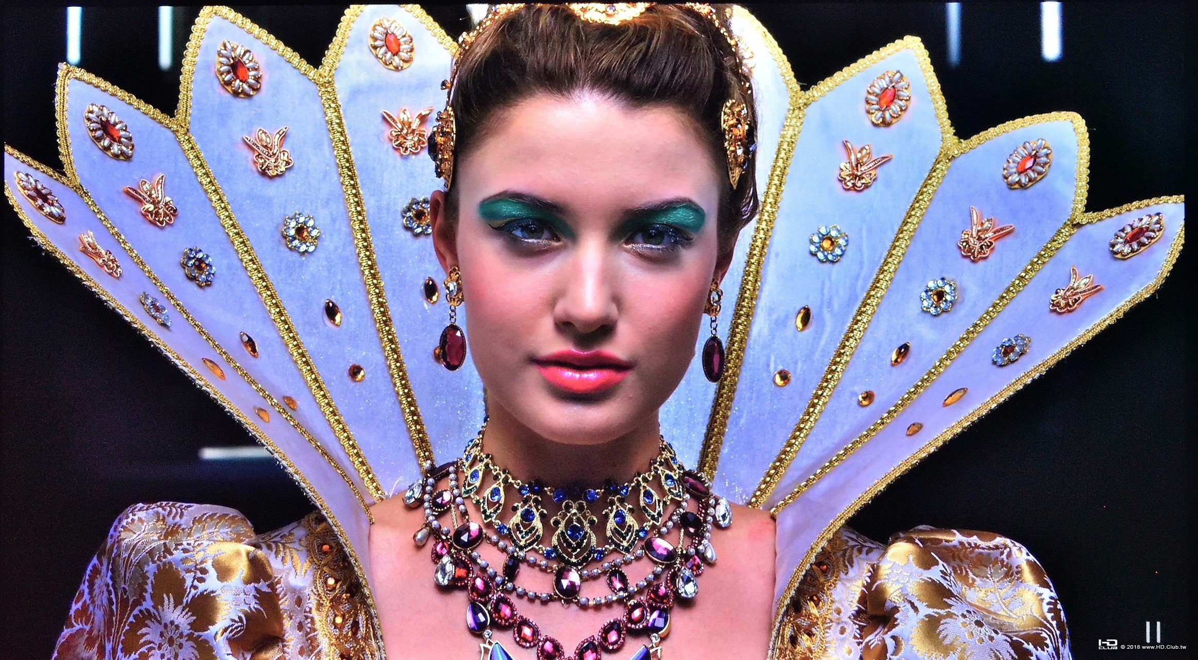

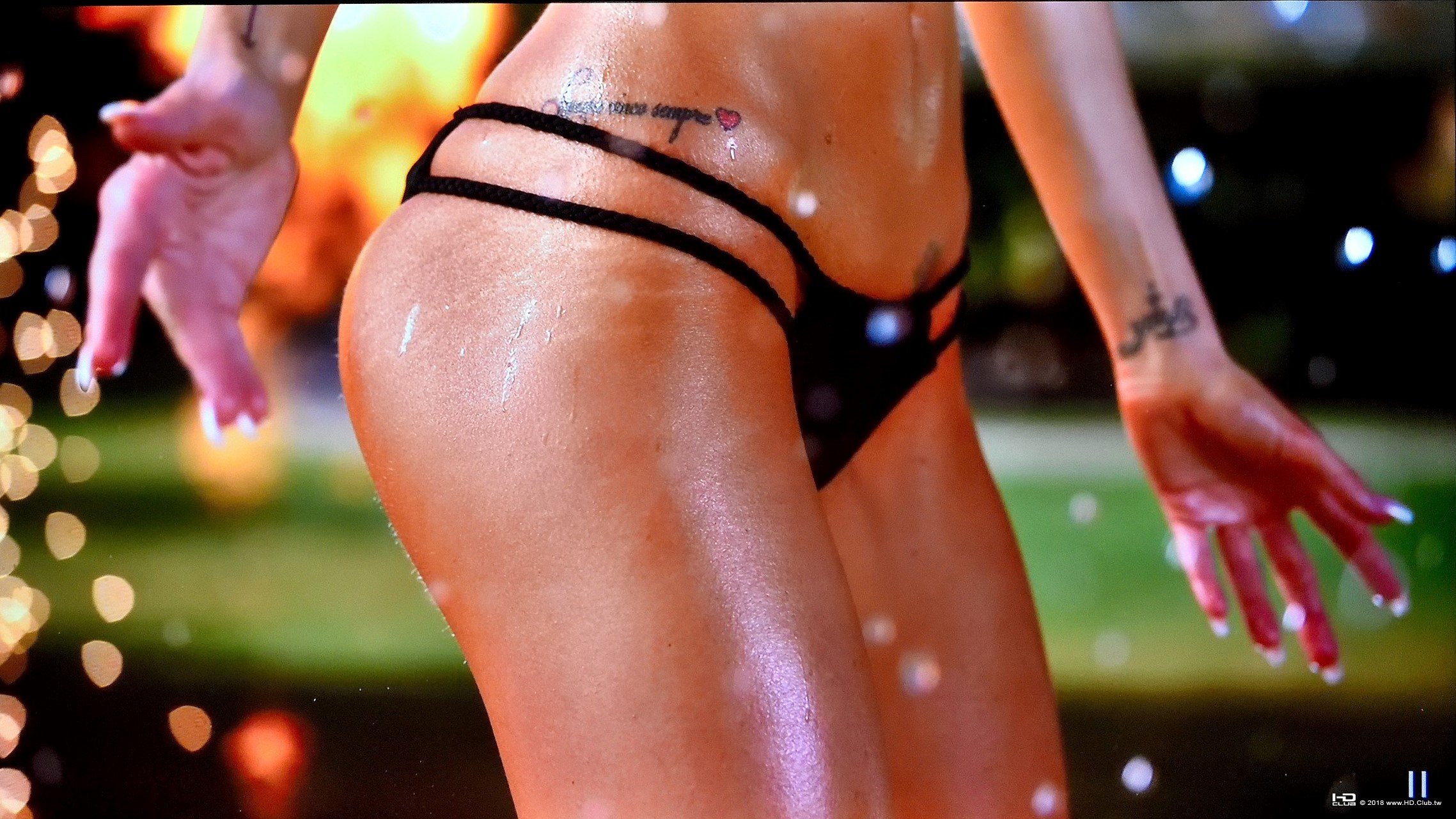

而透過Zidoo Z1000的播放,居然又將HDR的功力往上提升,實在令阿比非常驚艷!LG這部『Chess_HDR』用來展現它家OLED電視的HDR測試片,片頭那位著宮廷裝的仕女,右頸肩上的種草莓紅印子、臉上撲粉欲蓋掉的痘痘,眼睫毛上綠眼眼上的汗毛細節,都清清楚楚的被挖掘出來,身上帶的鑽石珠寶首飾所散發的強烈光澤感,讓人眼睛為之一亮!

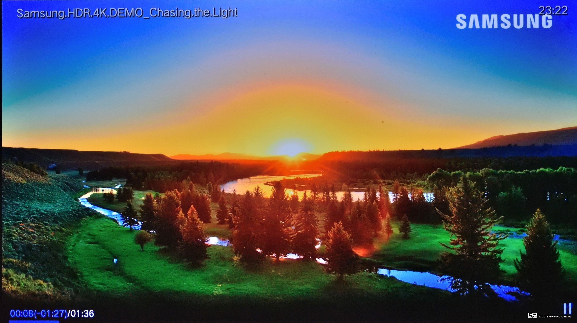

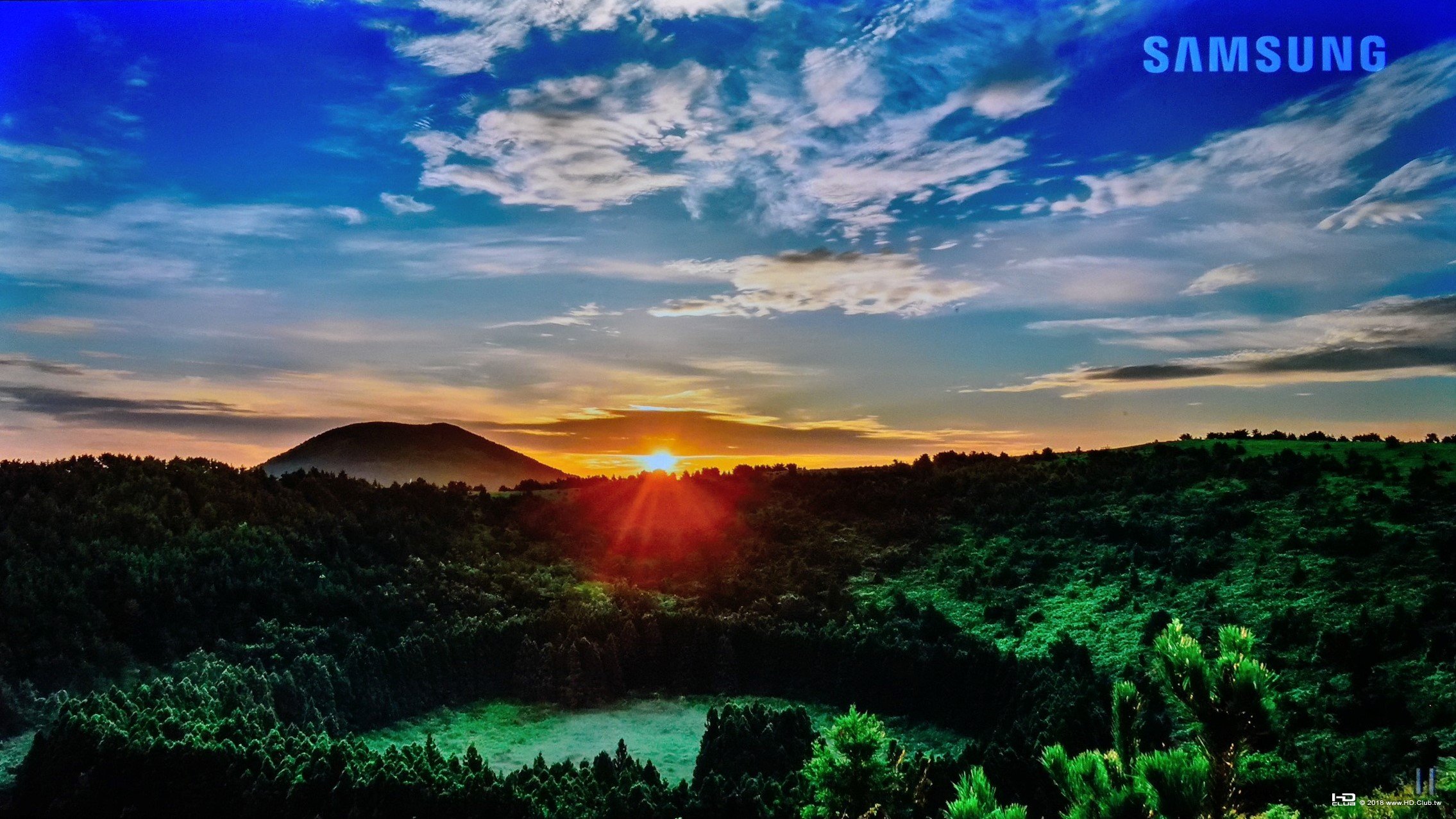

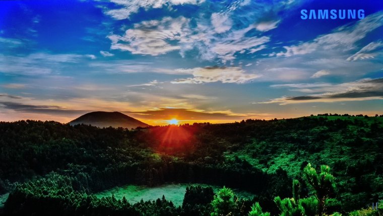

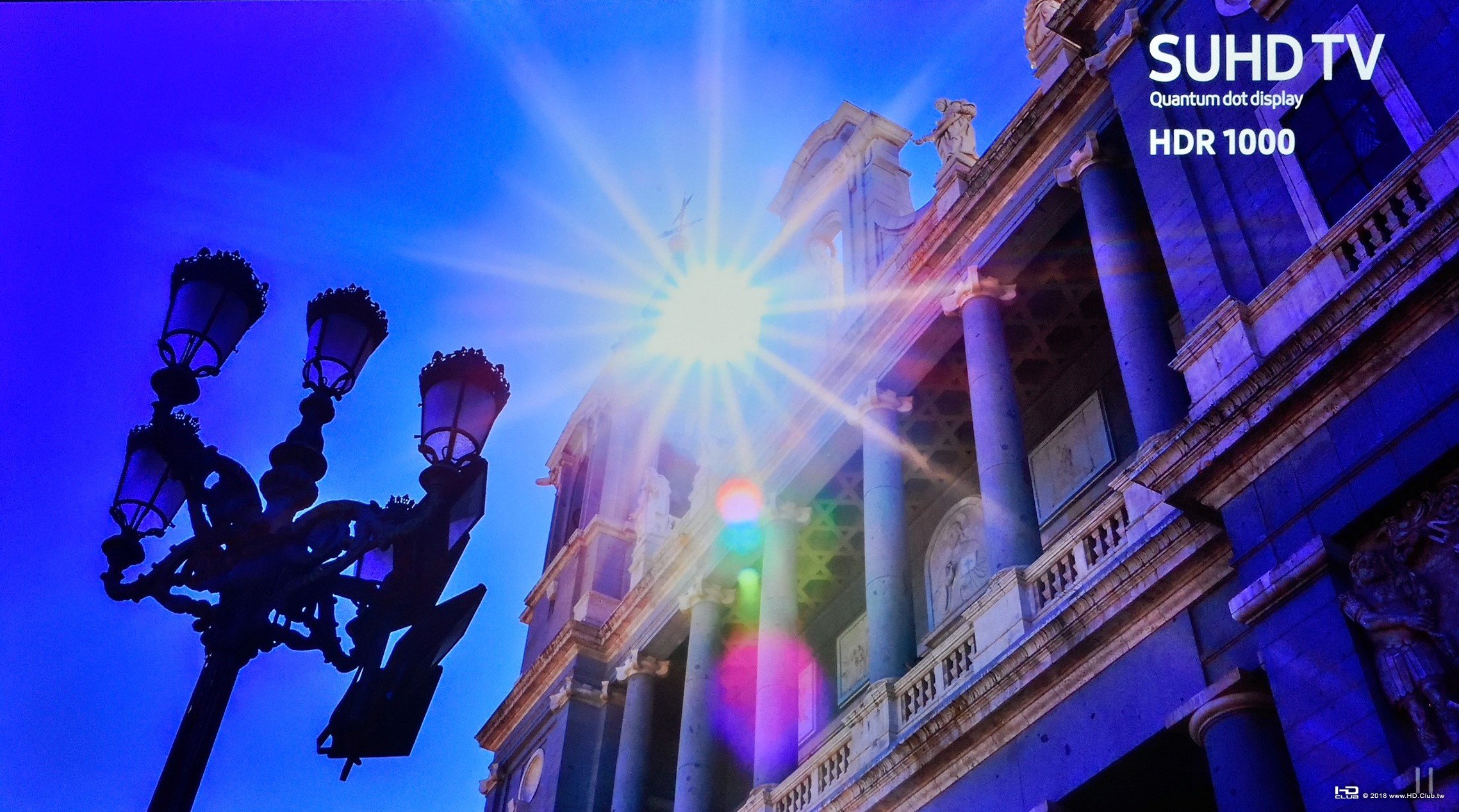

SAMSUNG 這幾個展示HDR10最高可達1000 nits所拍攝的示範片,高亮、高反差的畫面在此充分表現出來。

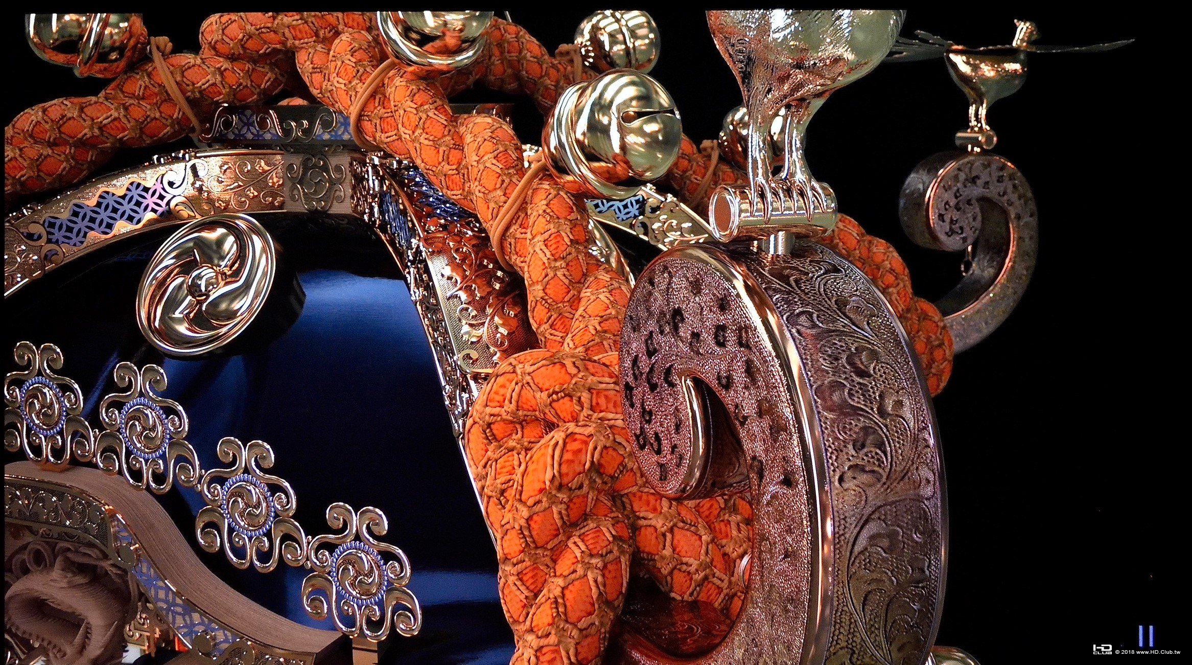

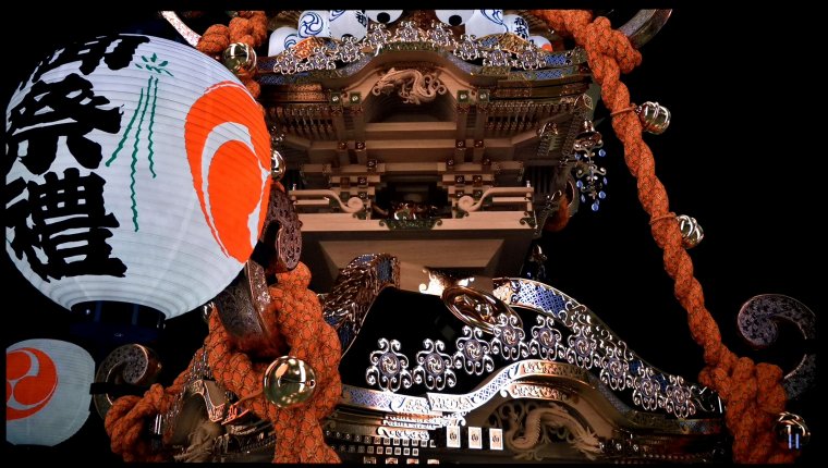

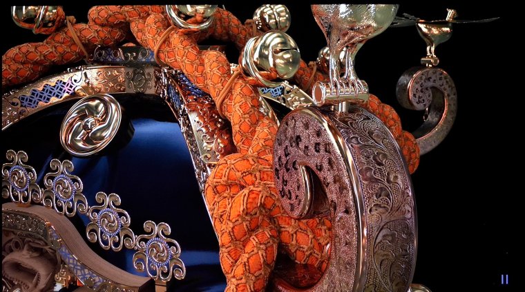

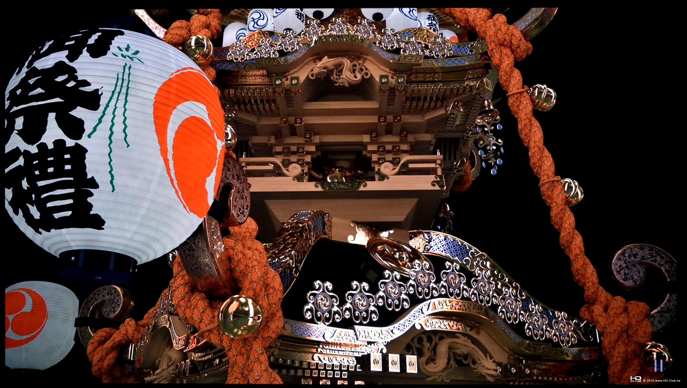

在『Mikoshi』日本神轎,這段由CG動畫製作的HDR展示片段,在神轎上漆器上的金箔閃耀著光芒的質感,表現得非常真實,很難相信式CG動畫製作出來的!

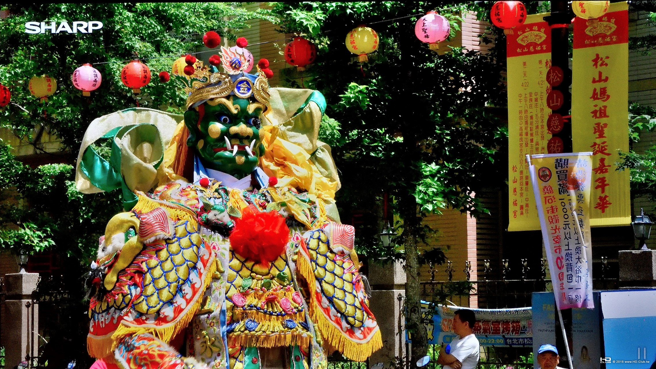

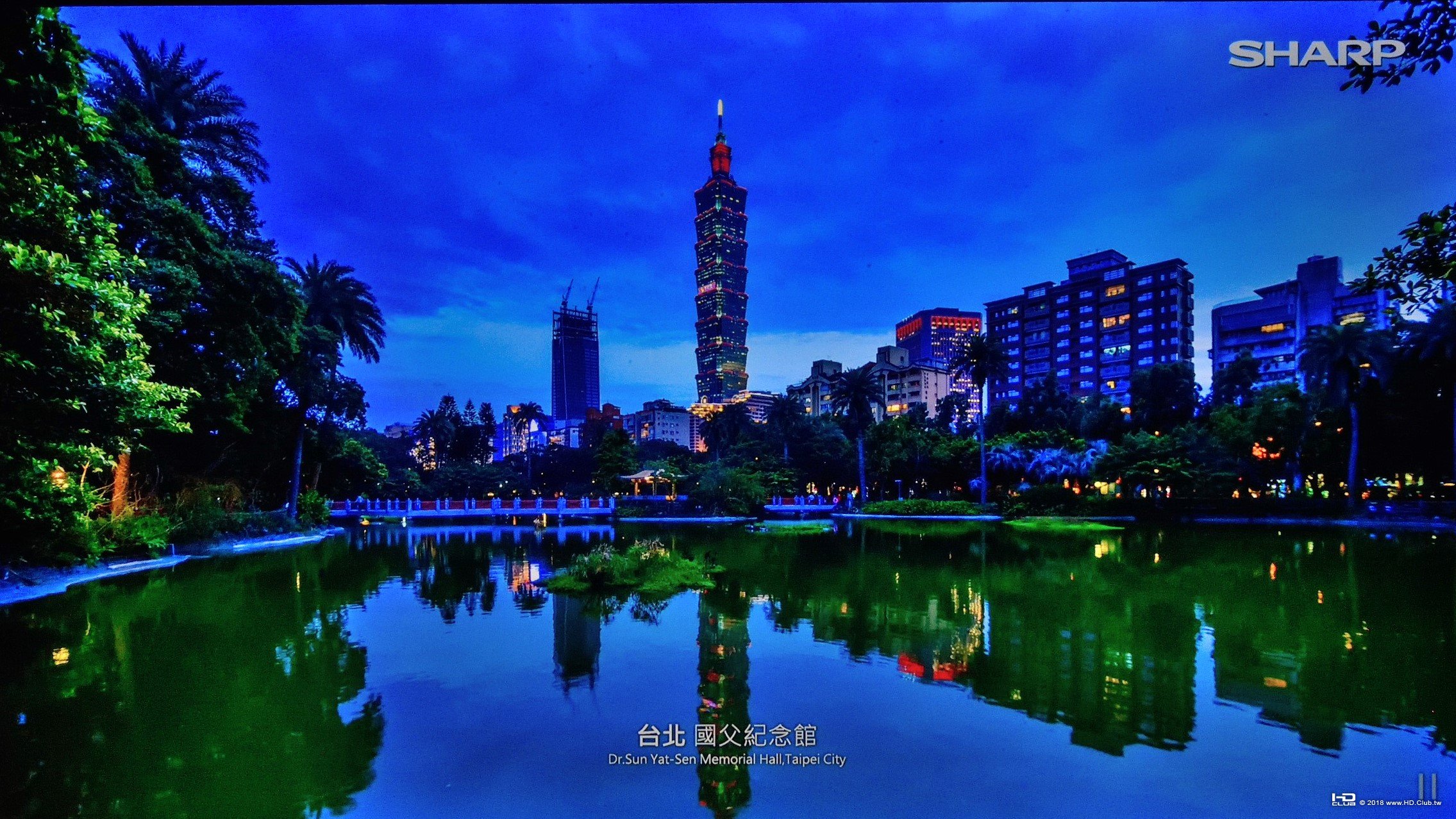

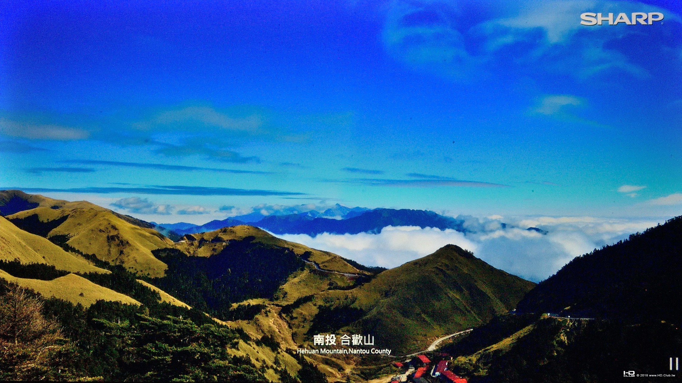

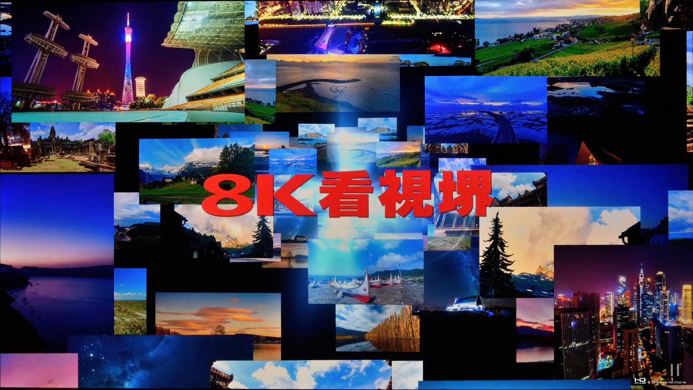

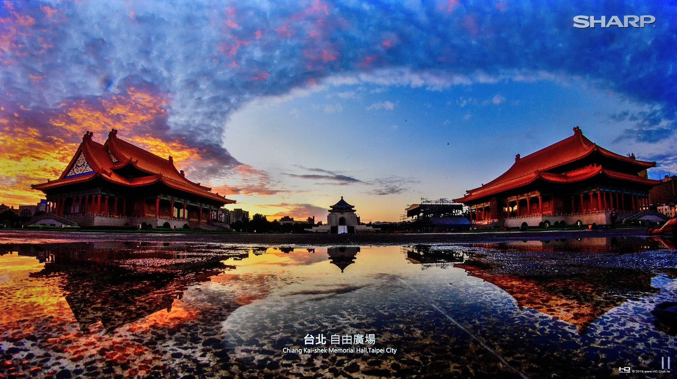

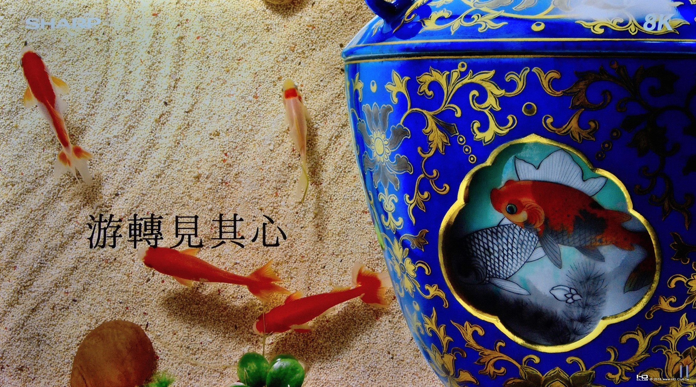

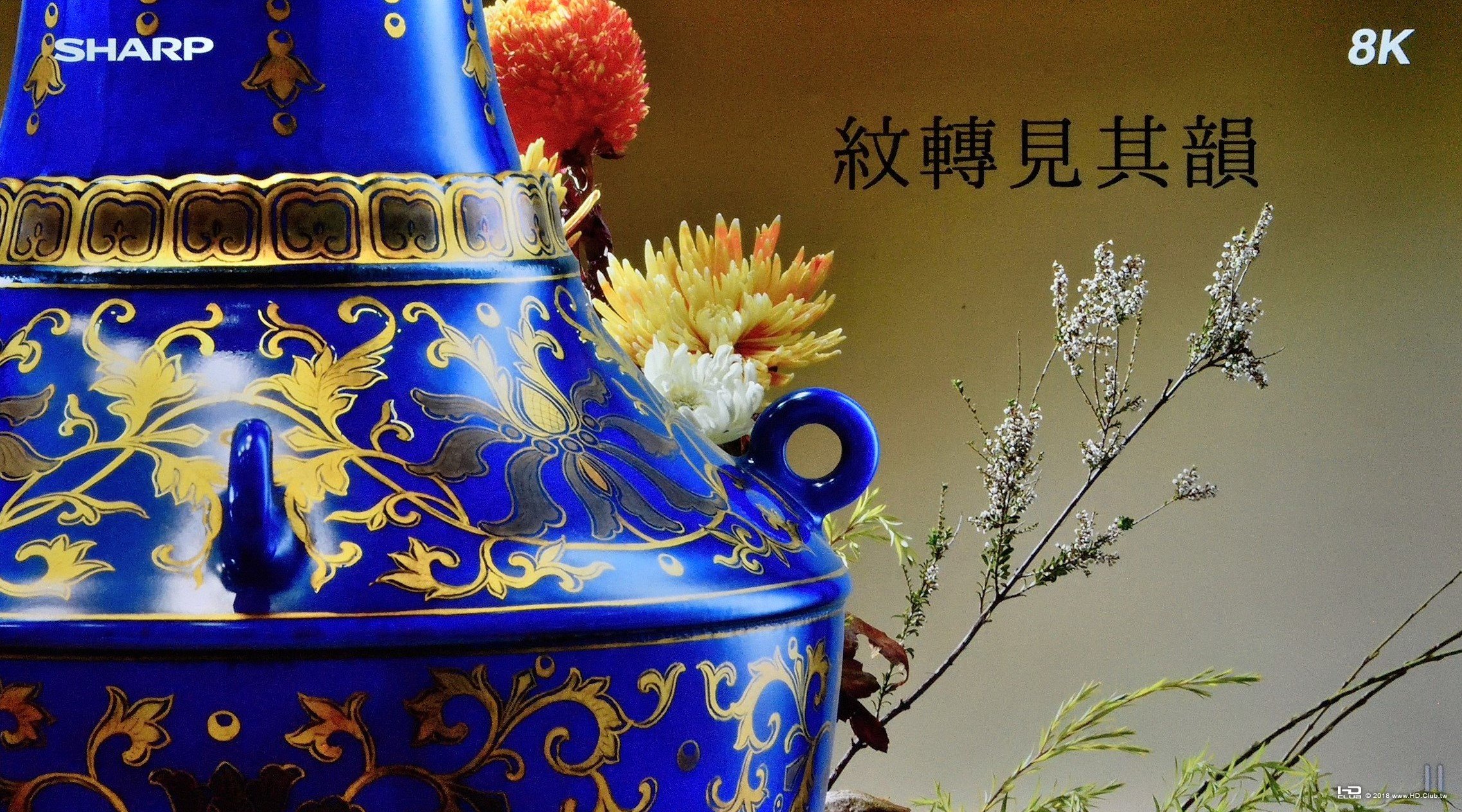

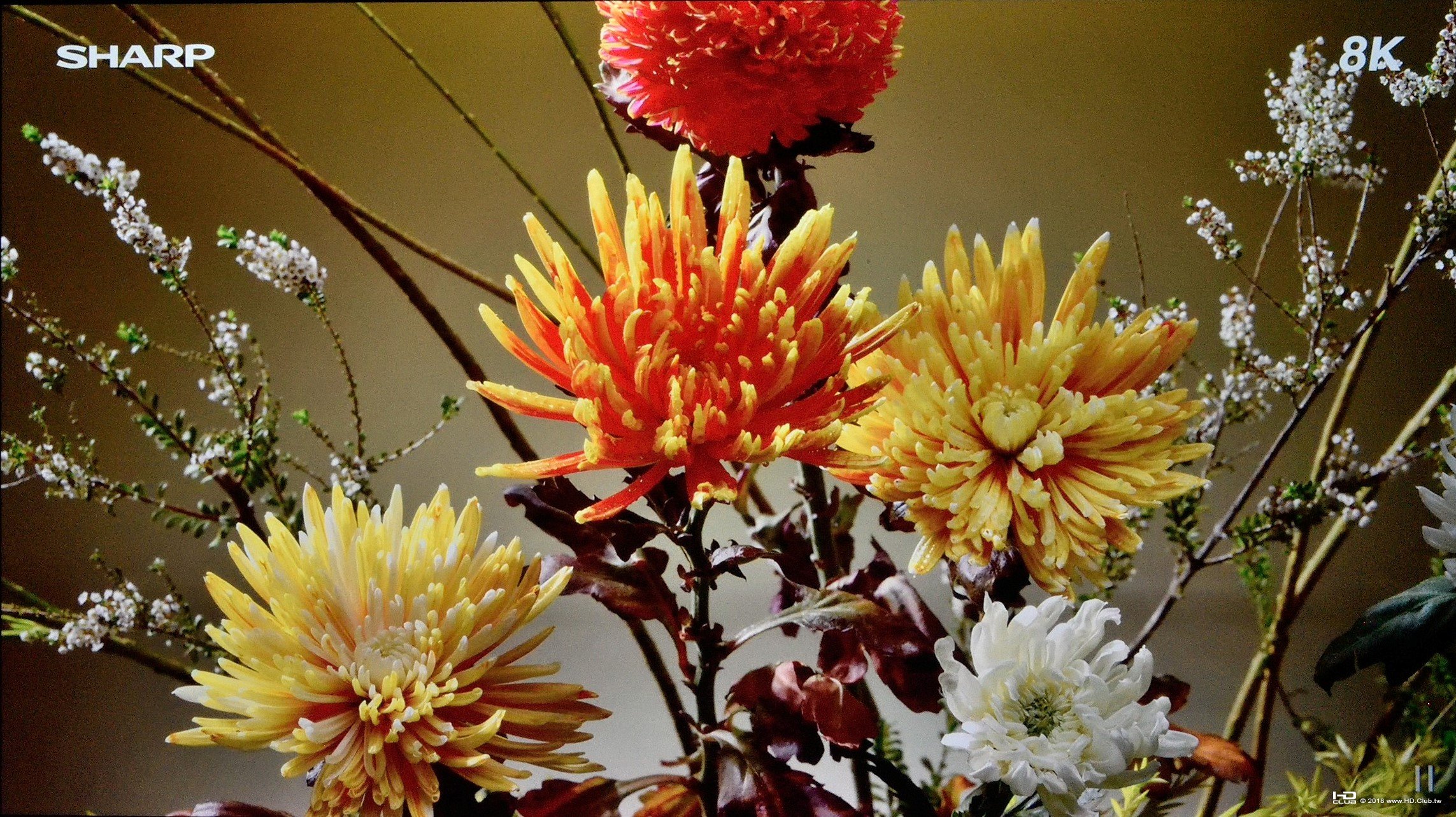

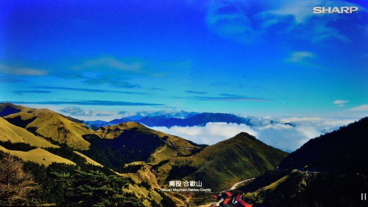

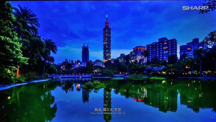

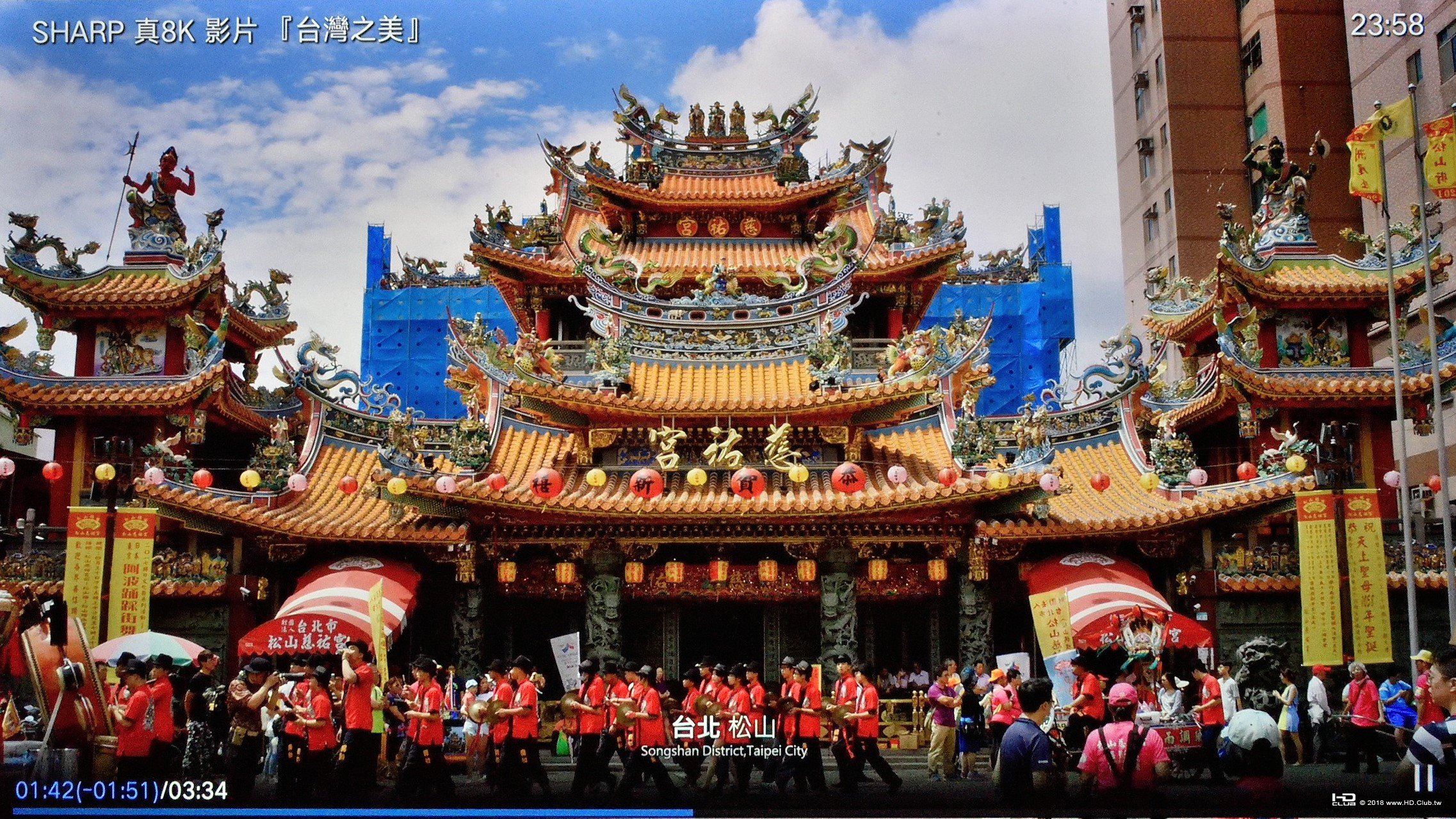

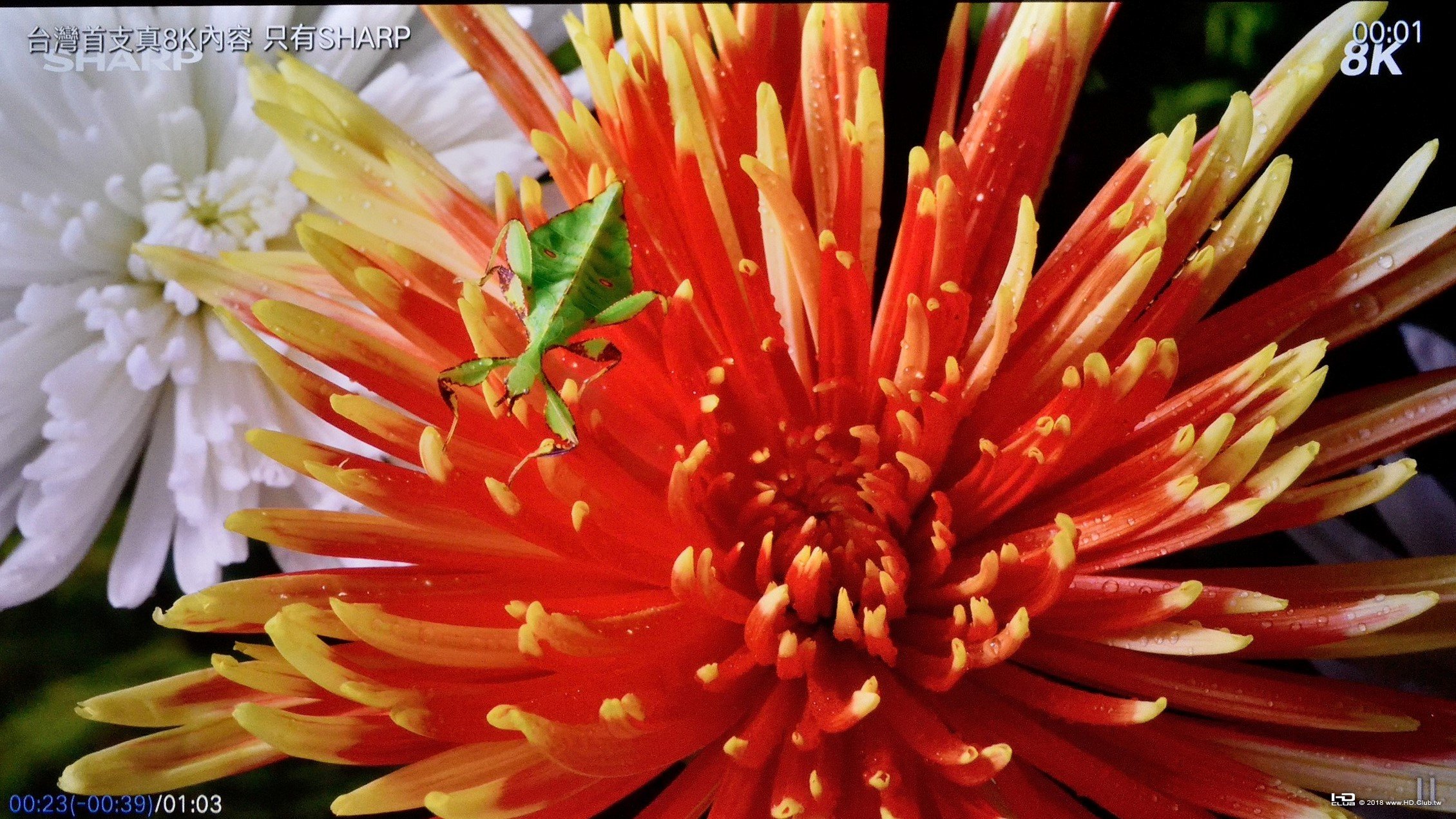

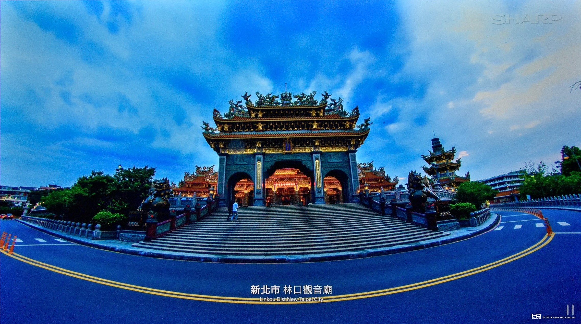

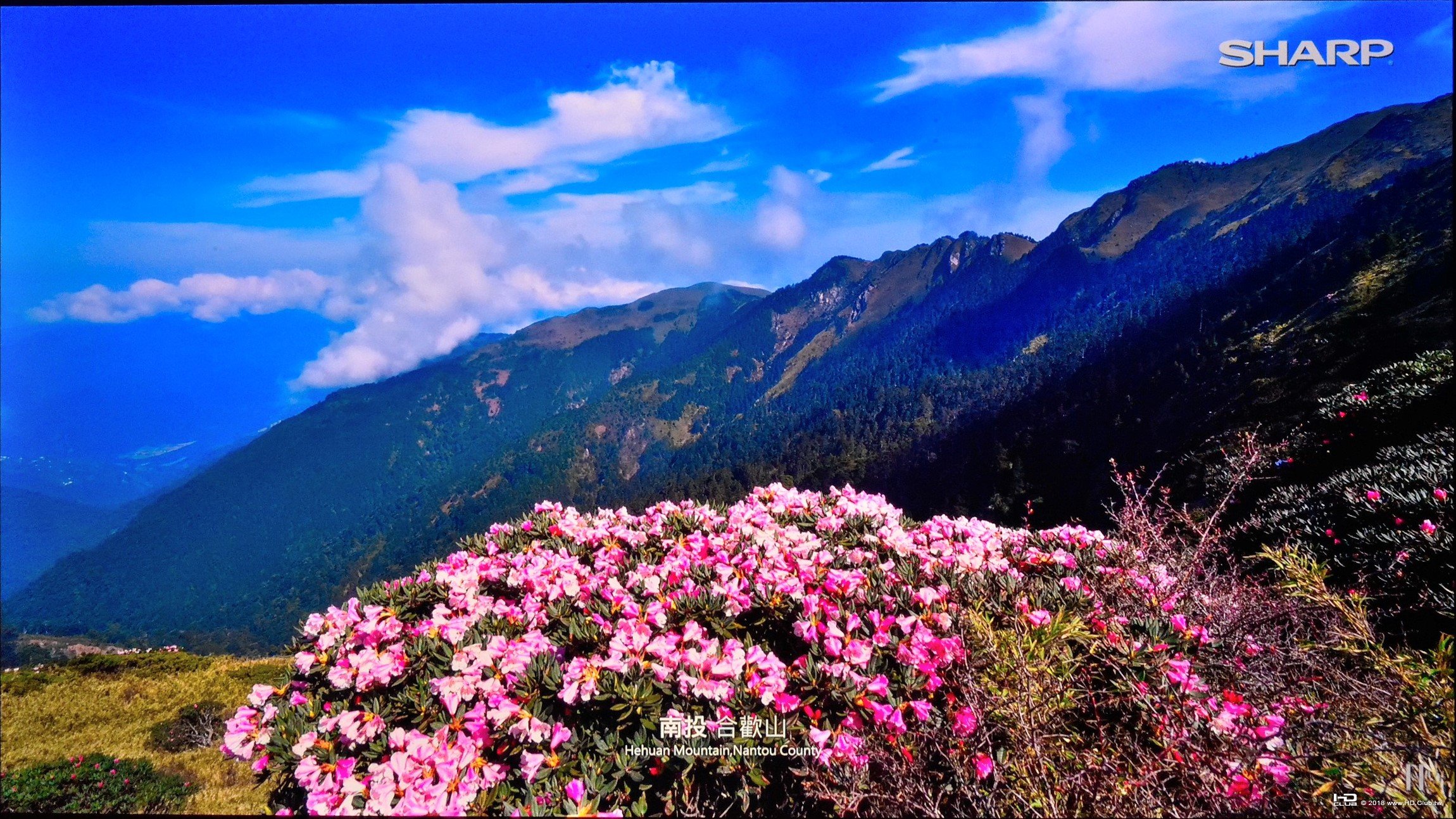

第一階段是觀看精研視務所西楓站長為Sharp所拍攝的『8K看視堺』等幾部8K Demo片,片源取得則是YouTube上的無HDR的4K版本,雖然只是4K版本,但原始母帶是8K拍攝,透過ZidooZ1000撥放,良好的訊源展示可以看到原始8K母帶的解析力是如此的驚人,阿比翻拍的畫面只能僅僅呈現出實際上觀看時約5成不到的表現而已。
DSC_3983.JPG    DSC_3984.JPG    DSC_3985.JPG    DSC_3988.JPG    DSC_3989.JPG    DSC_3990.JPG DSC_3991.JPG    DSC_3993.JPG    DSC_3994.JPG    DSC_3995.JPG    DSC_3996.JPG    DSC_3997.JPG

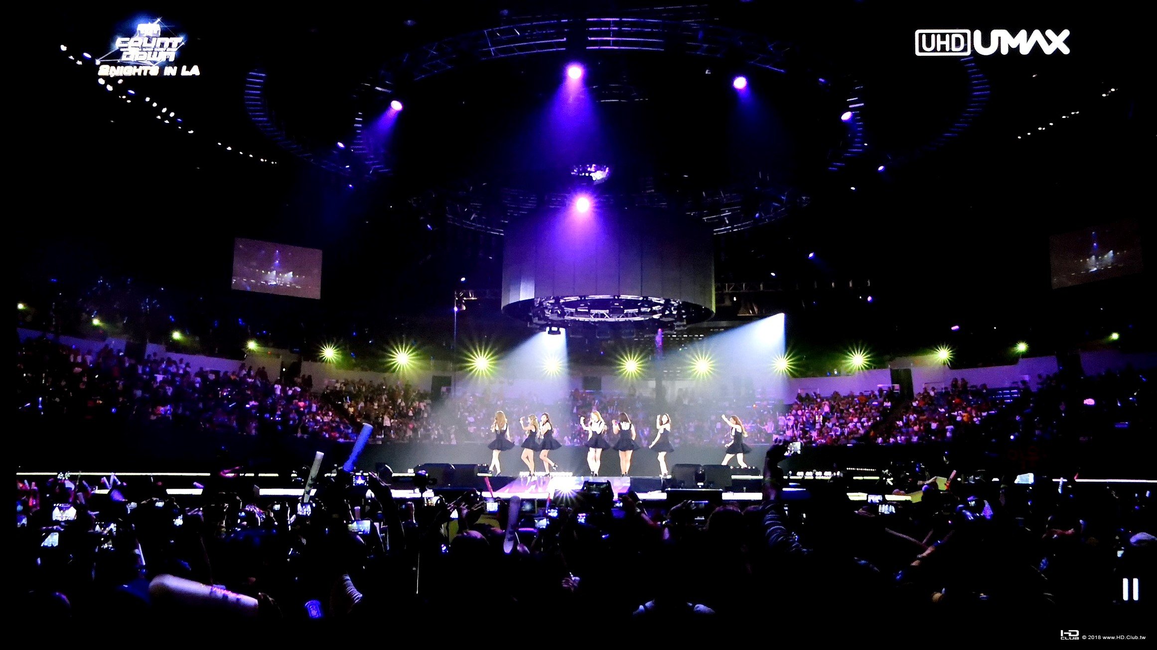

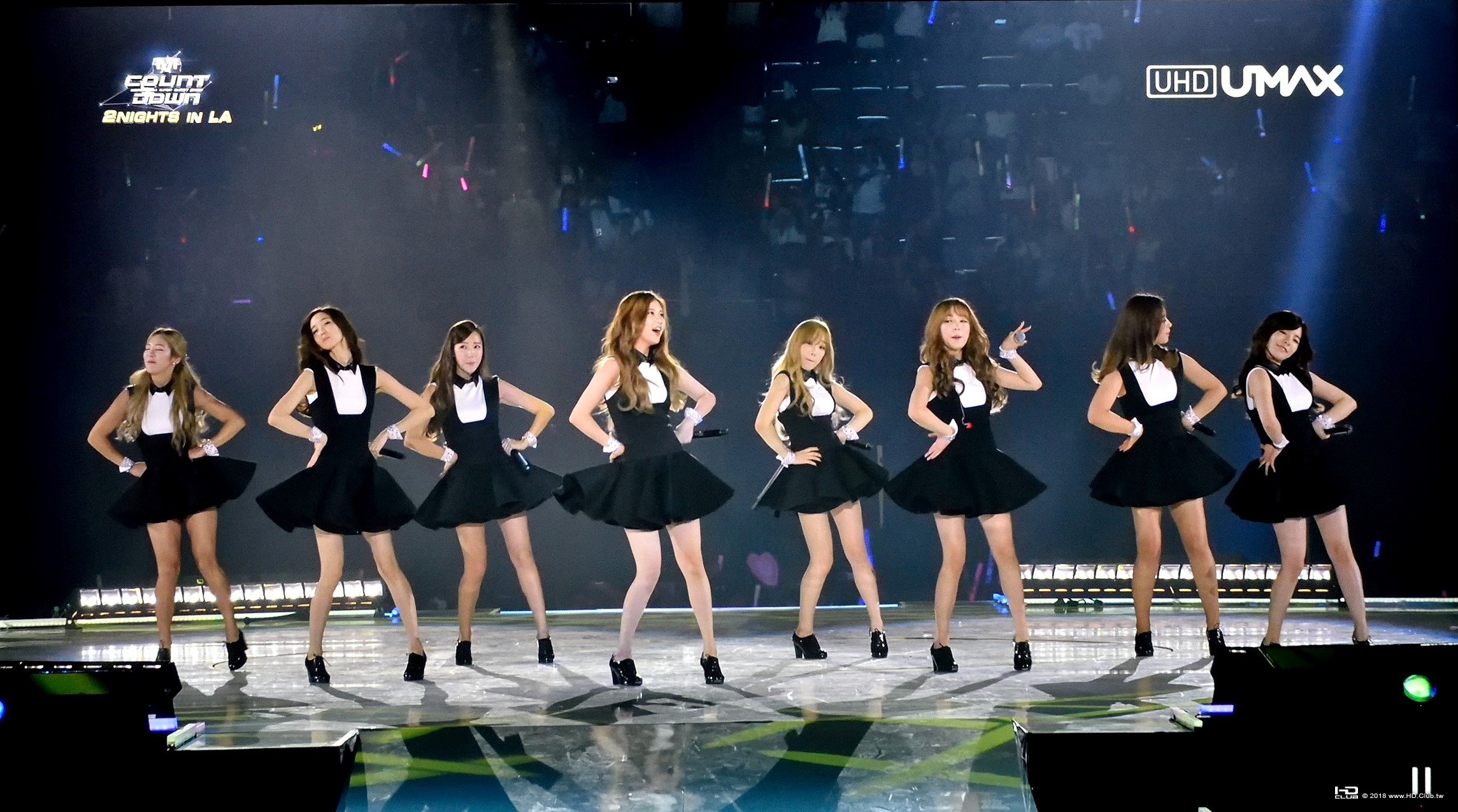

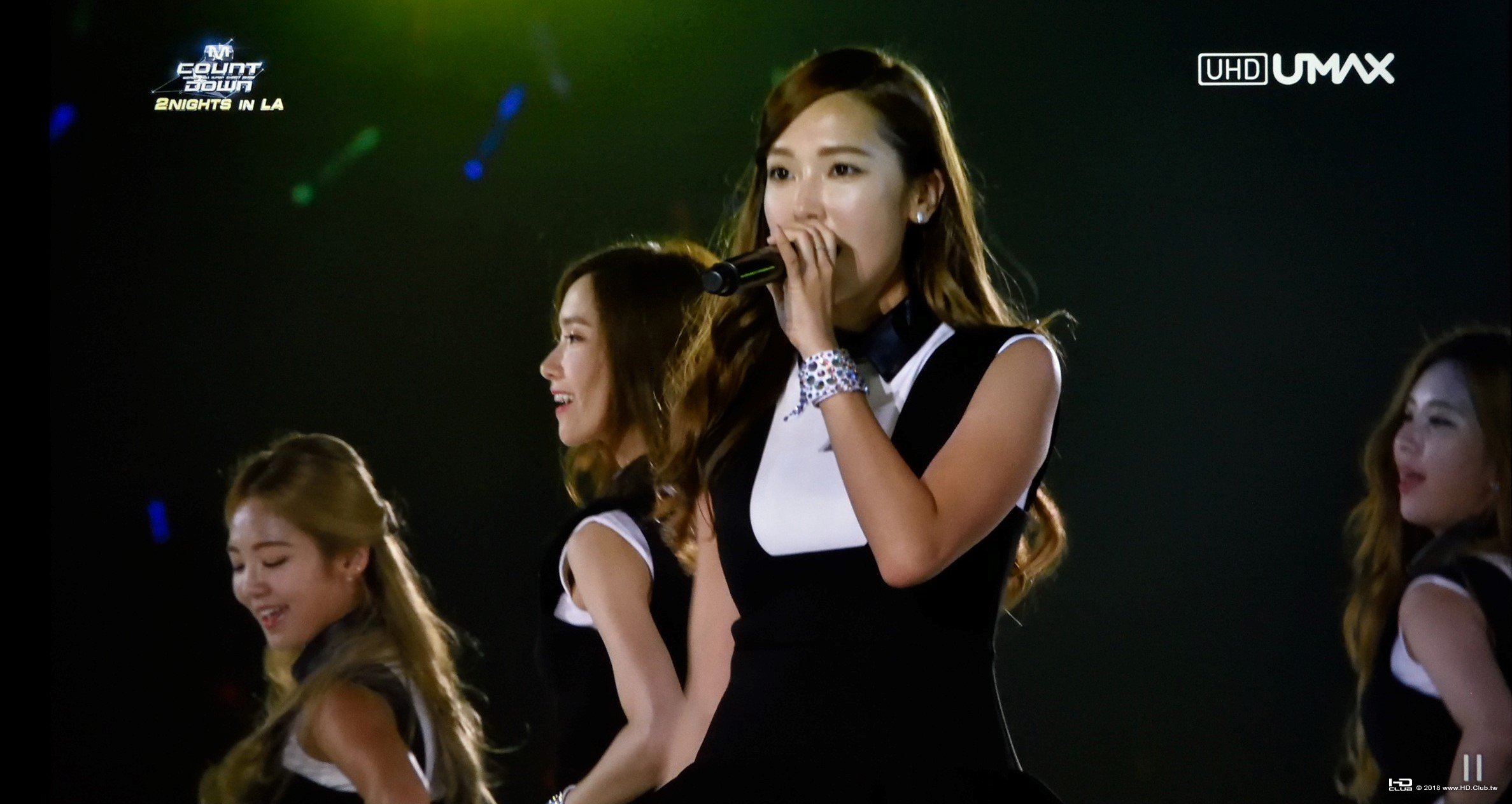

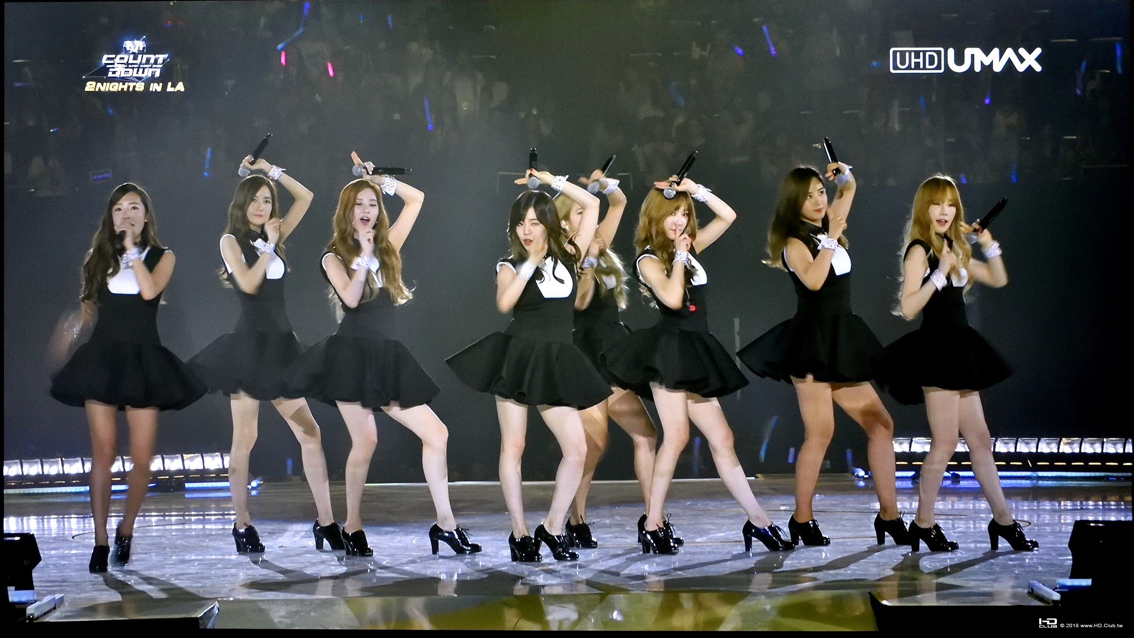

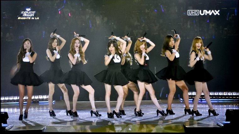

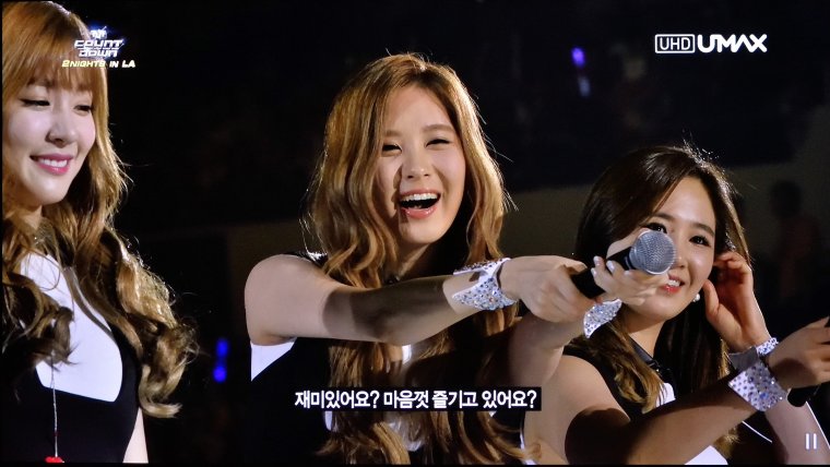

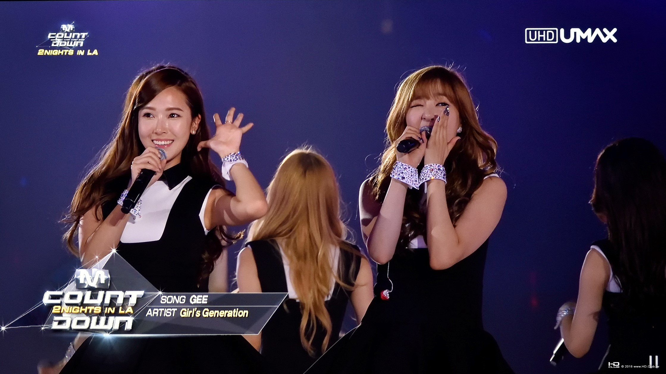

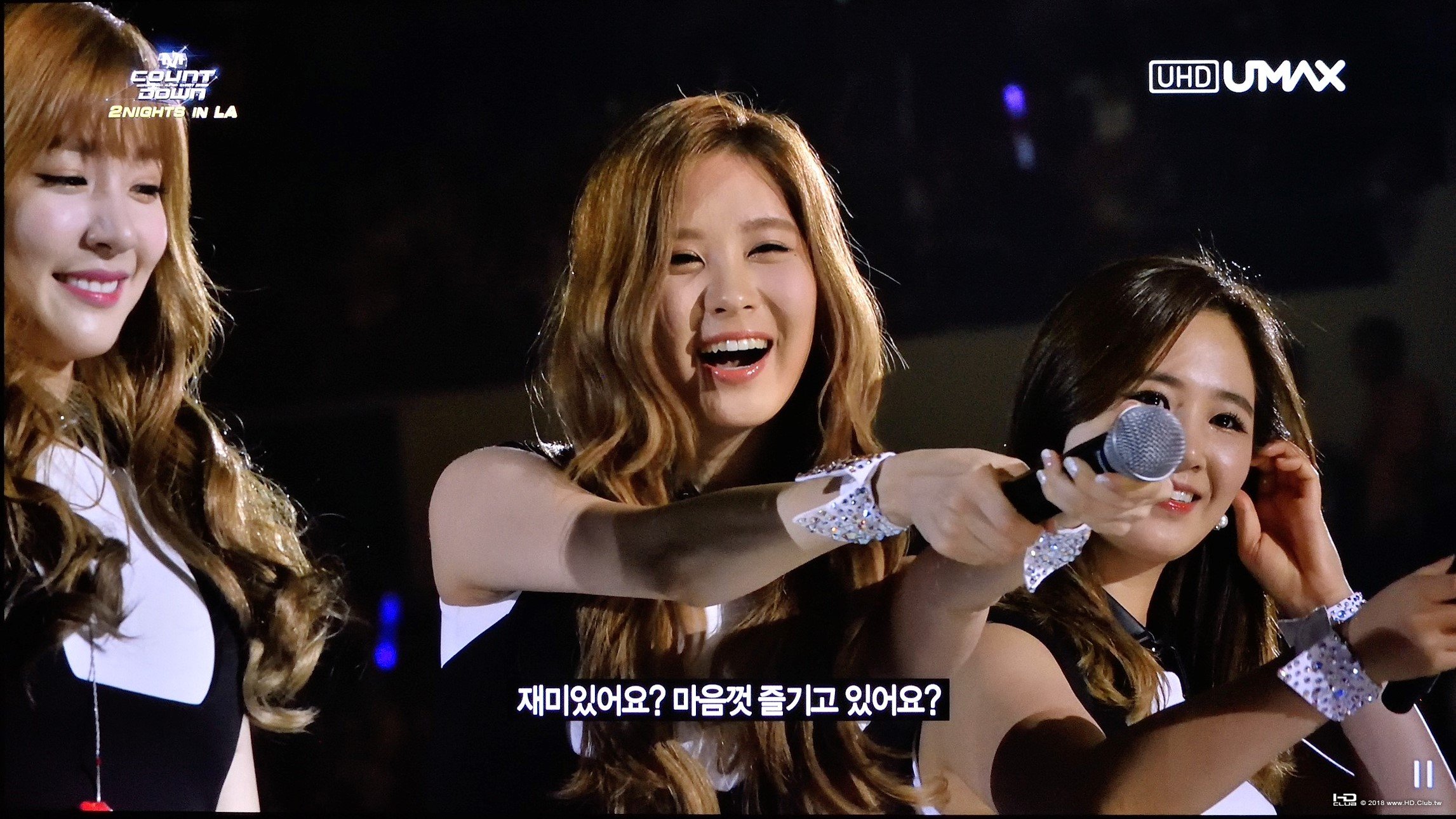

少女時代演唱會的片段,向來是阿比在測試4K影片時,最常拿出來測試的一個片段,演唱會中明暗場景的迅速轉換、少女時代成員快速轉換走位跳舞,都是測試畫面對比能力與快速移動時物件的動態解析力是否夠水準的依據,而透過Z1000的撥放,畫面在燈光部分更為明亮、舞台下則顯得更為深沉,讓阿比看到更具舞台張力的畫面,當然少時成員大跳靚舞時,流暢的動態表現令人更有沉浸在演唱會之中的感覺!
DSC_4083.JPG    DSC_4086.JPG    DSC_4098.JPG    DSC_4100.JPG    DSC_4104.JPG    DSC_4109.JPG

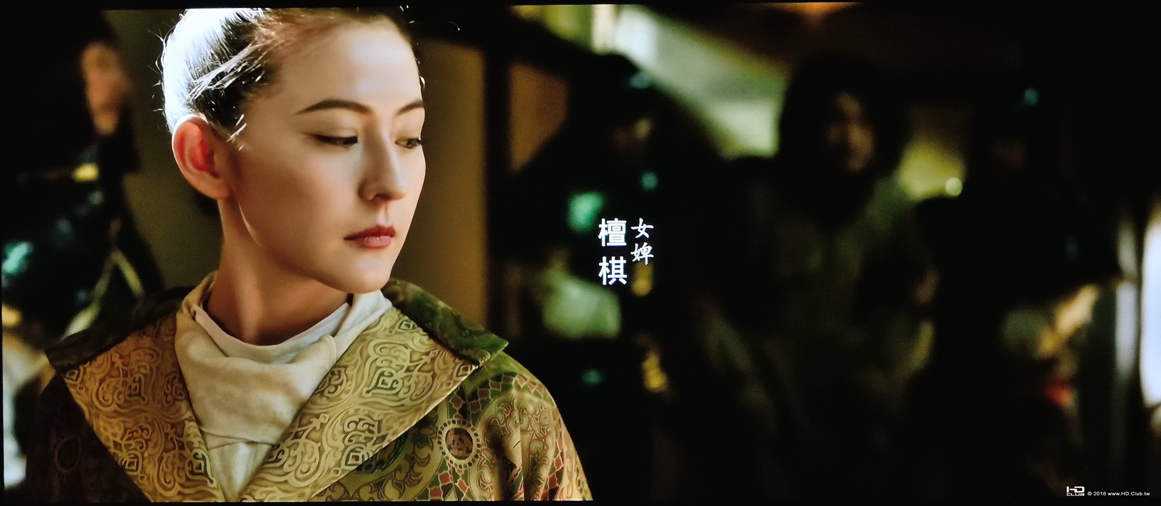

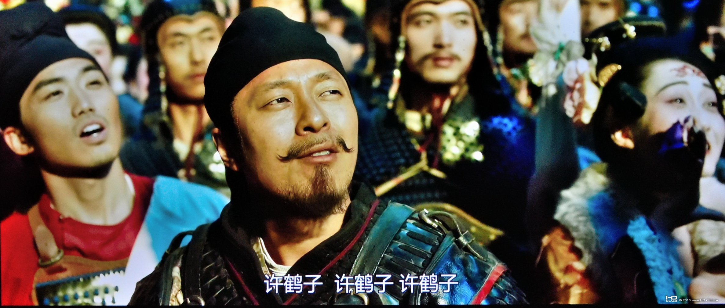

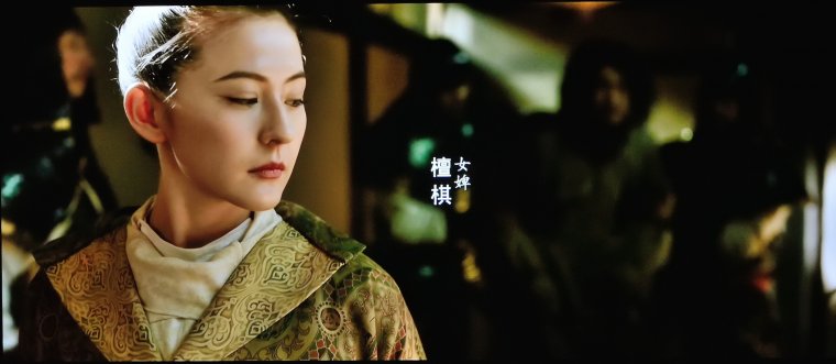

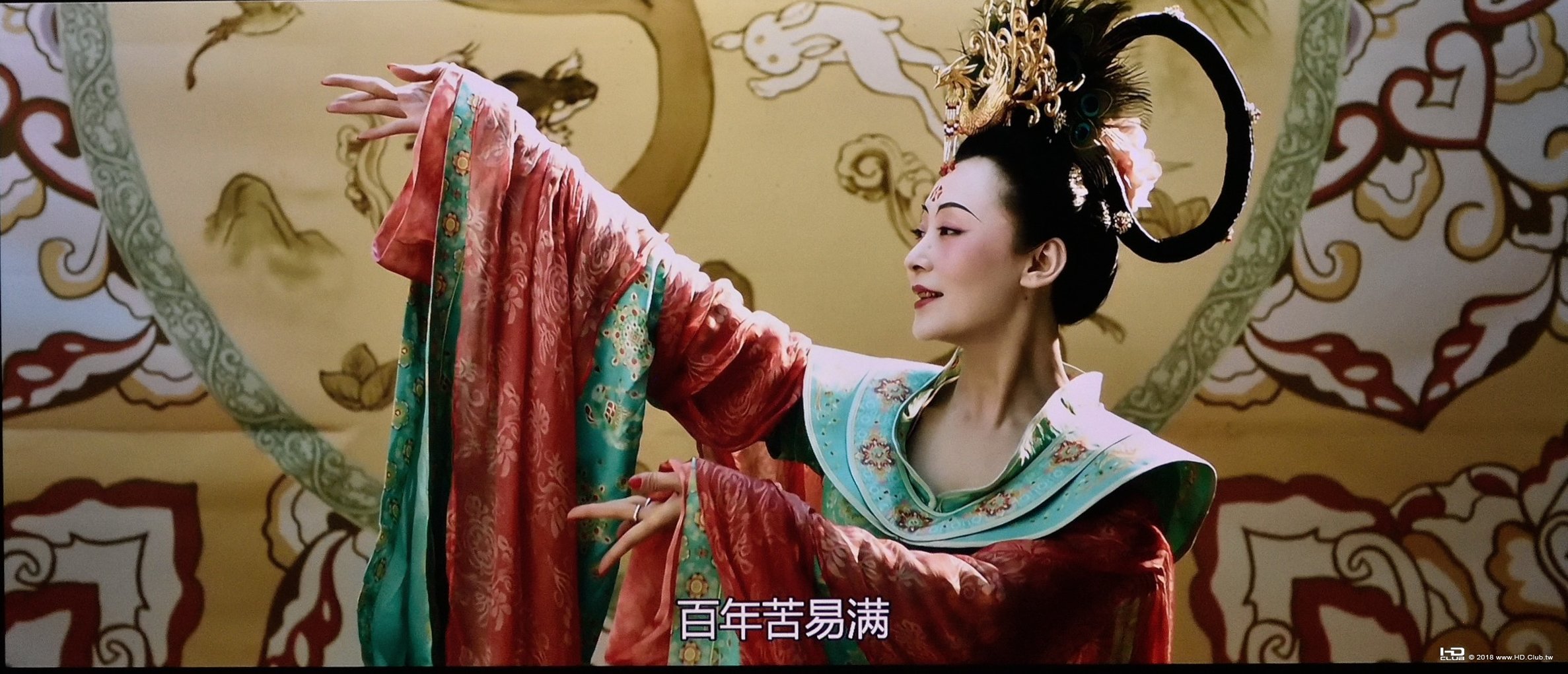

『長安十二時辰』,這部號稱唐朝版的24小時反恐任務的古裝反恐神劇,透過Zidoo Z1000,將可完整呈現劇中對於大唐盛世的想像力,無論是人物的衣著、妝貌,劇組細心考究還原打造出長安建物的輝煌場景,都能讓用家在觀賞時彷彿回到了大唐天寶時期!

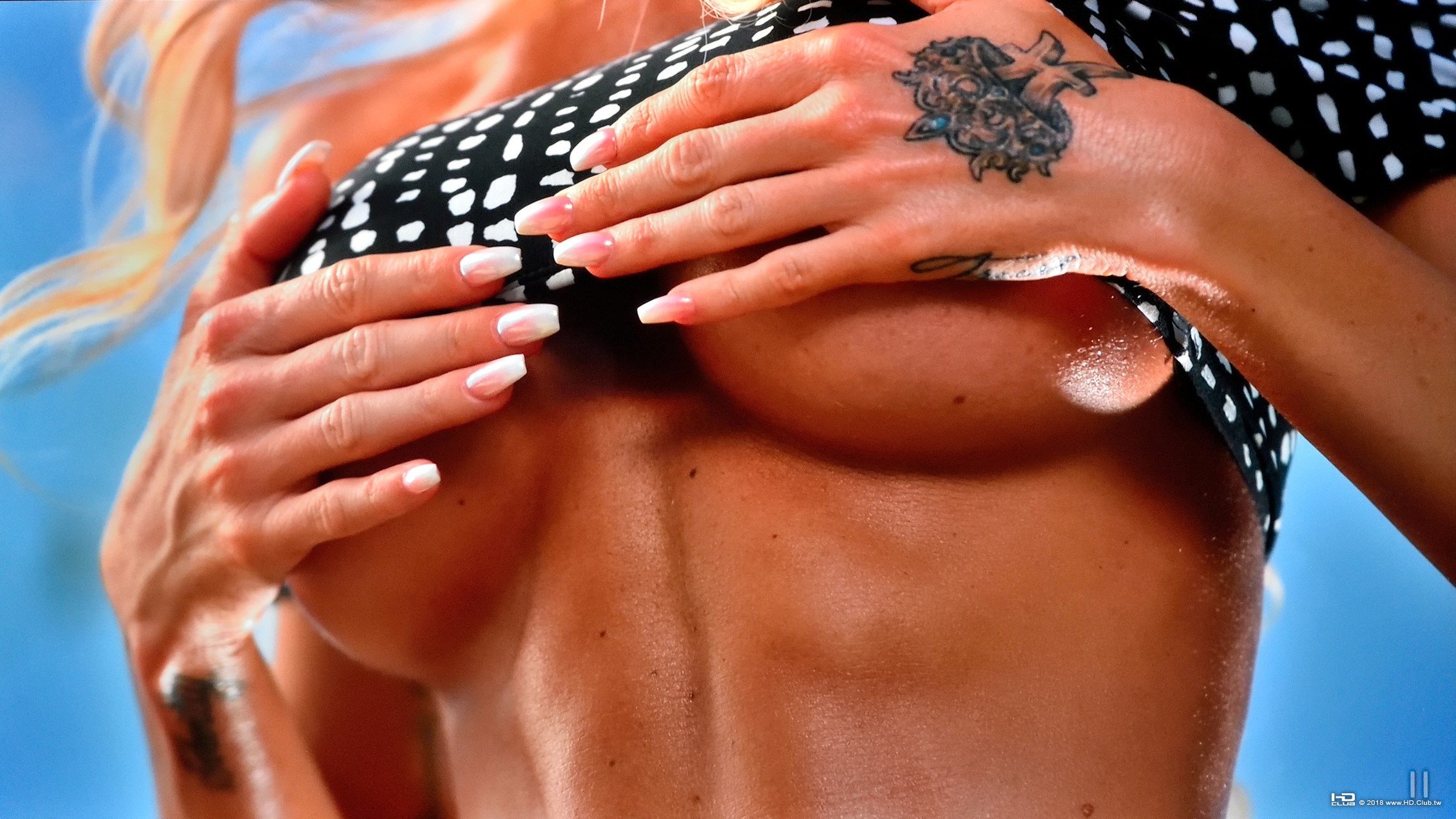

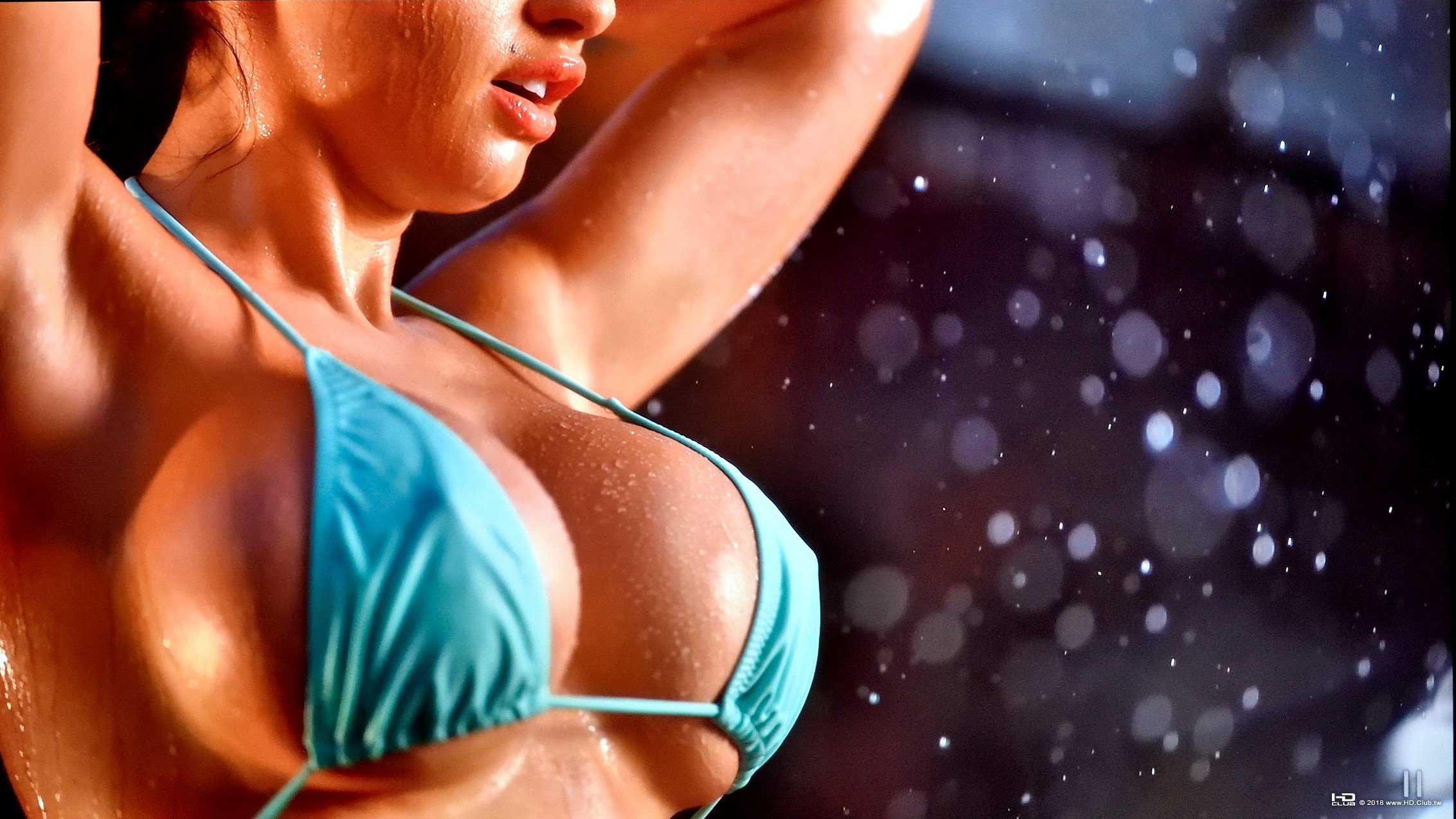

最後再來一部阿比強力推薦於YouTube上的4K影片(採用VP9的壓縮編碼格式)『The Man Show Tribute: 4K UHD 1000FPS』,這支透過4K/1000 fps高速攝影展現出力與美的運動影片,影片中身材姣好的模特兒,身上的毛細孔、汗毛與不斷律動的身形,透過近距離特寫與高速攝影讓觀眾一覽無遺的看得清清楚楚,完全是屬於熱血男兒必看的一支影片,當然透過Z1000撥放,該看的點則完全不會遺漏掉任何細節!(阿比就這麼來回看了好幾回而忘了時間)
DSC_4005.JPG    DSC_4007.JPG    DSC_4023.JPG       DSC_4033.JPG    DSC_4036.JPG    DSC_4037.JPG

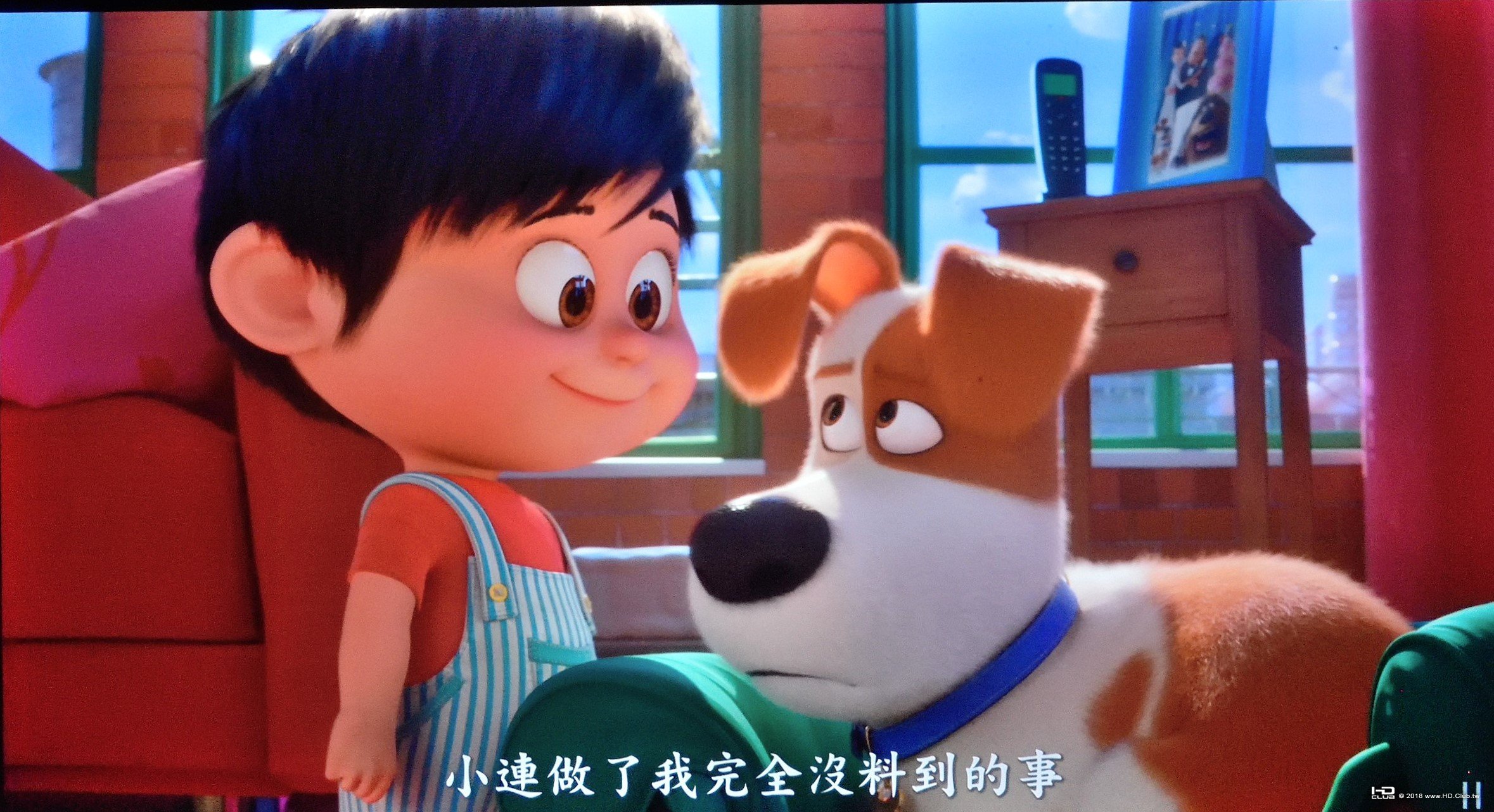

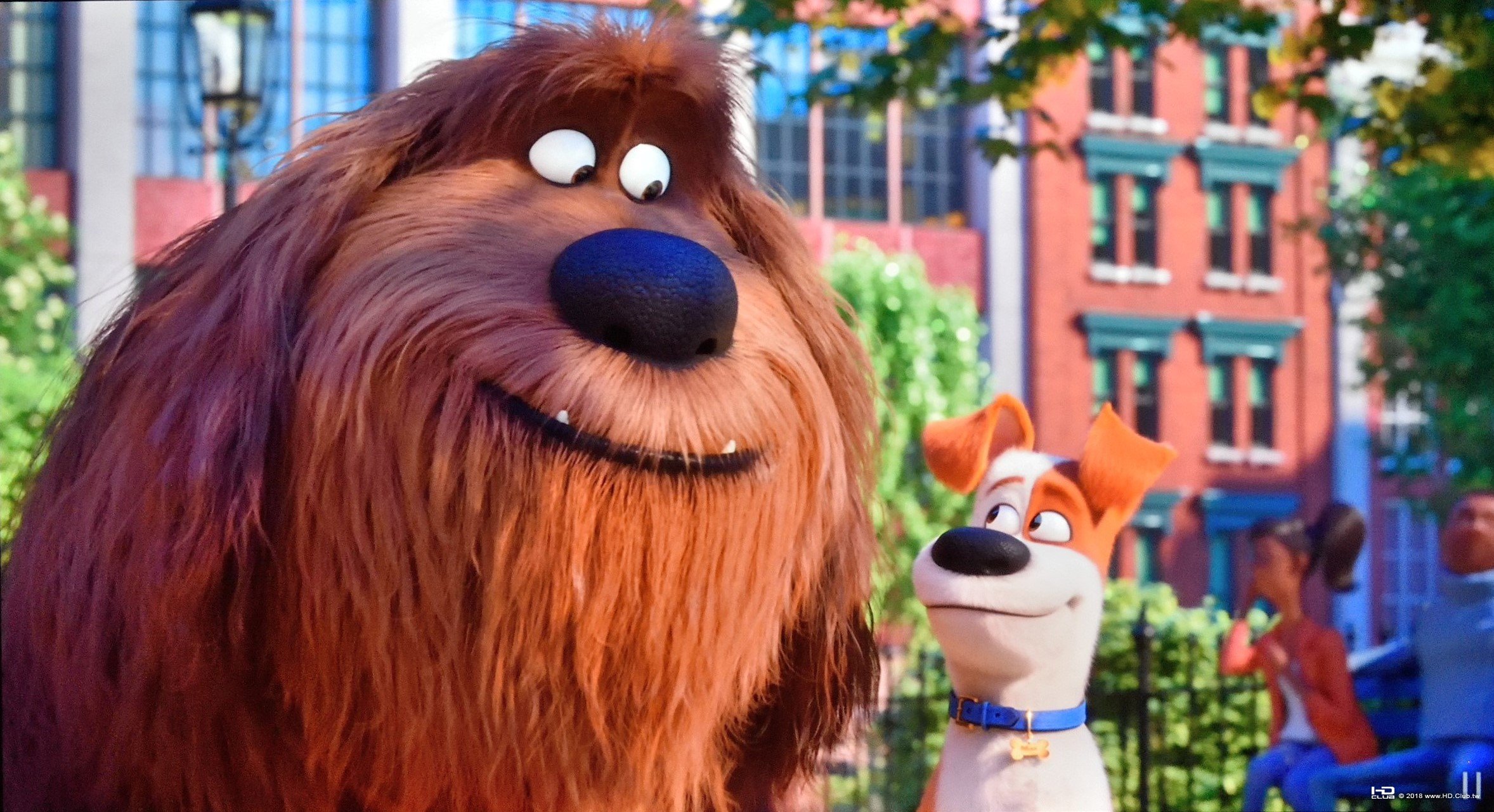

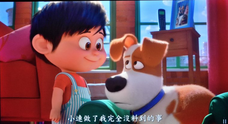

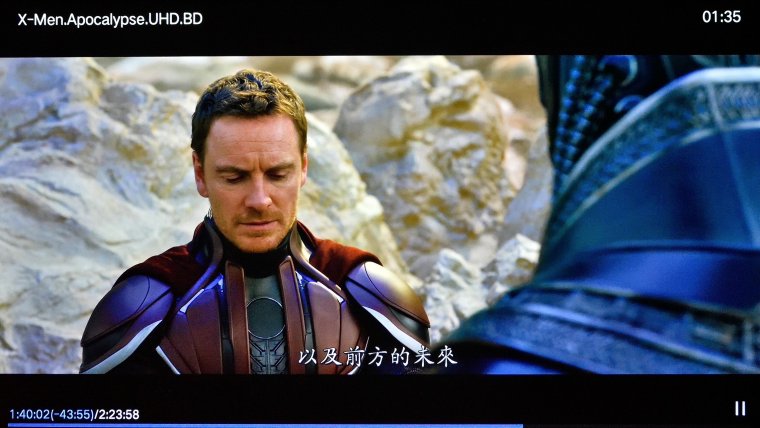

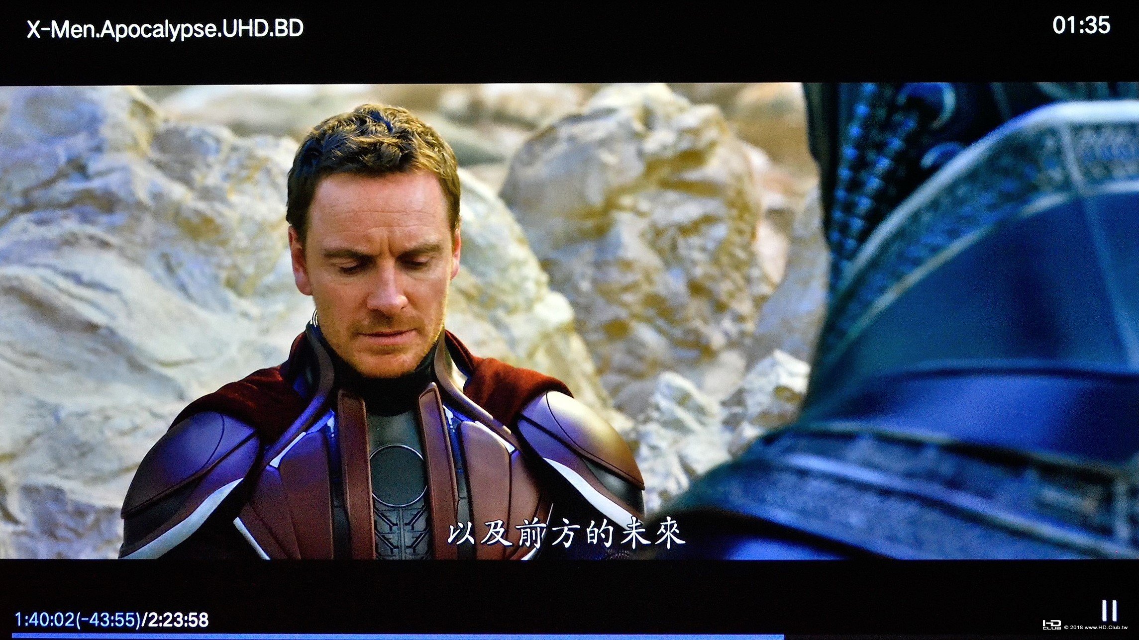

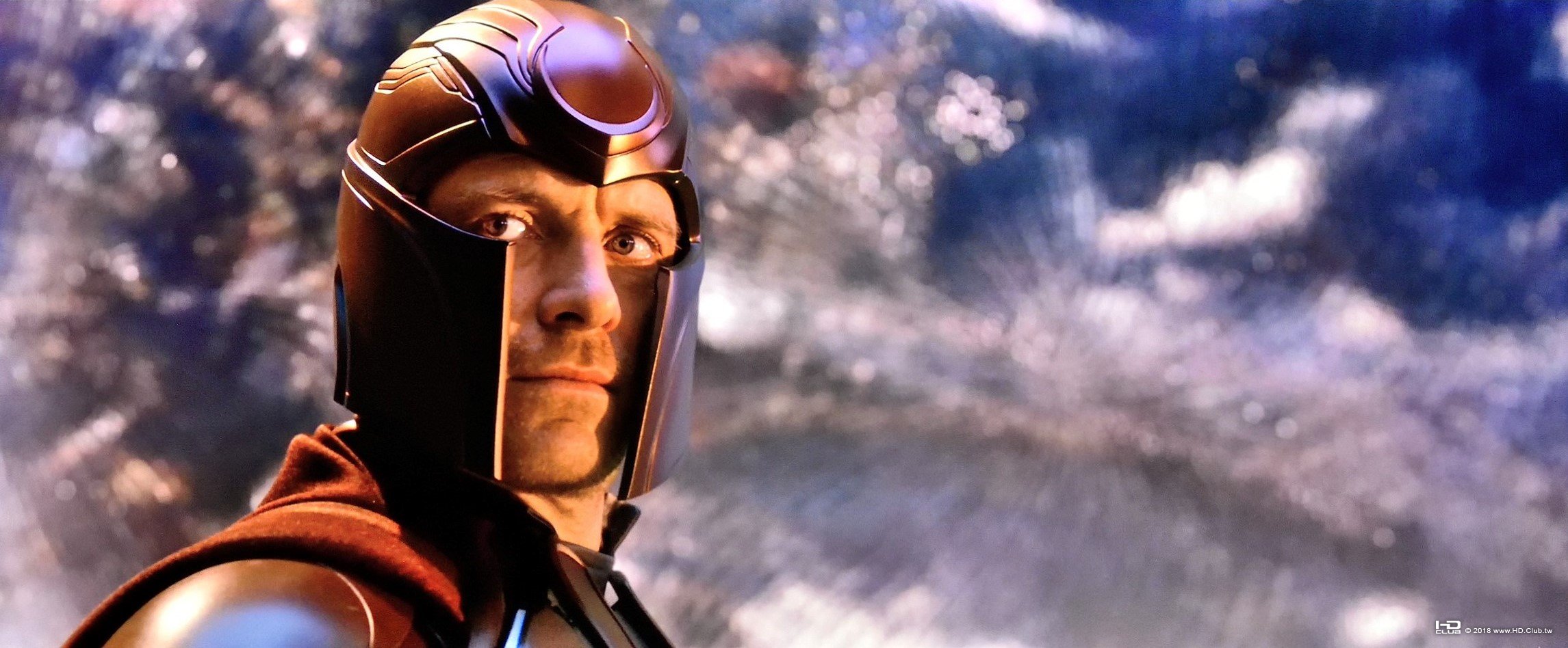

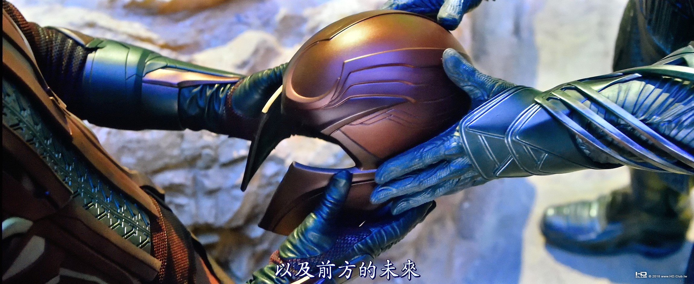

先來看看較近期拍攝、年份較新的幾部4K BD好了,不論是【X戰警:天啟】裡面萬磁王或是天啟身上的盔甲物件質感,還是【寵物當家2】中CG動畫師精心繪製的寵物身上的毛髮質感,透過Z1000可以說是達到完美還原的地步,看起來頗為擬真、寫實,可以說你餵給Z1000越好的訊源,它就能提供你更棒、更優化的畫質!

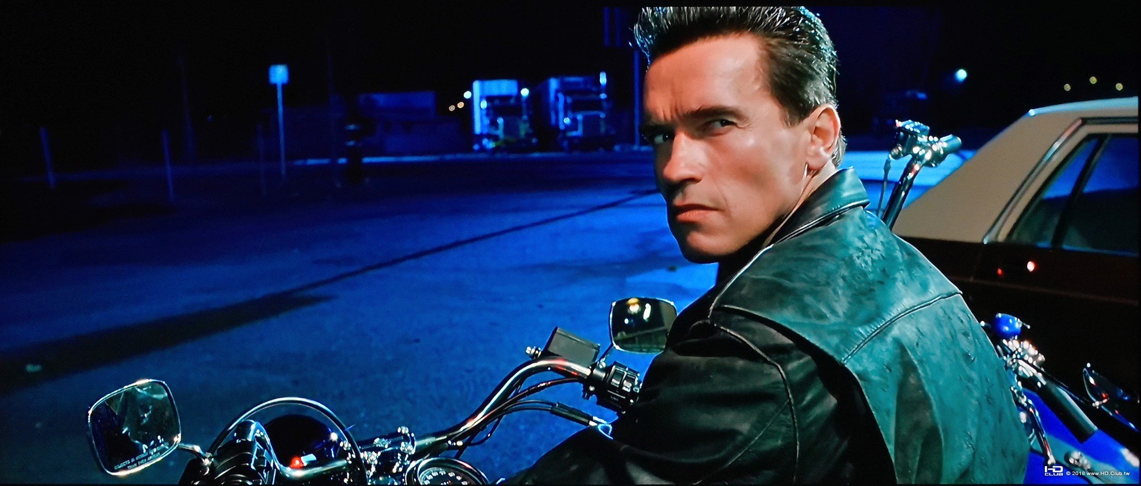

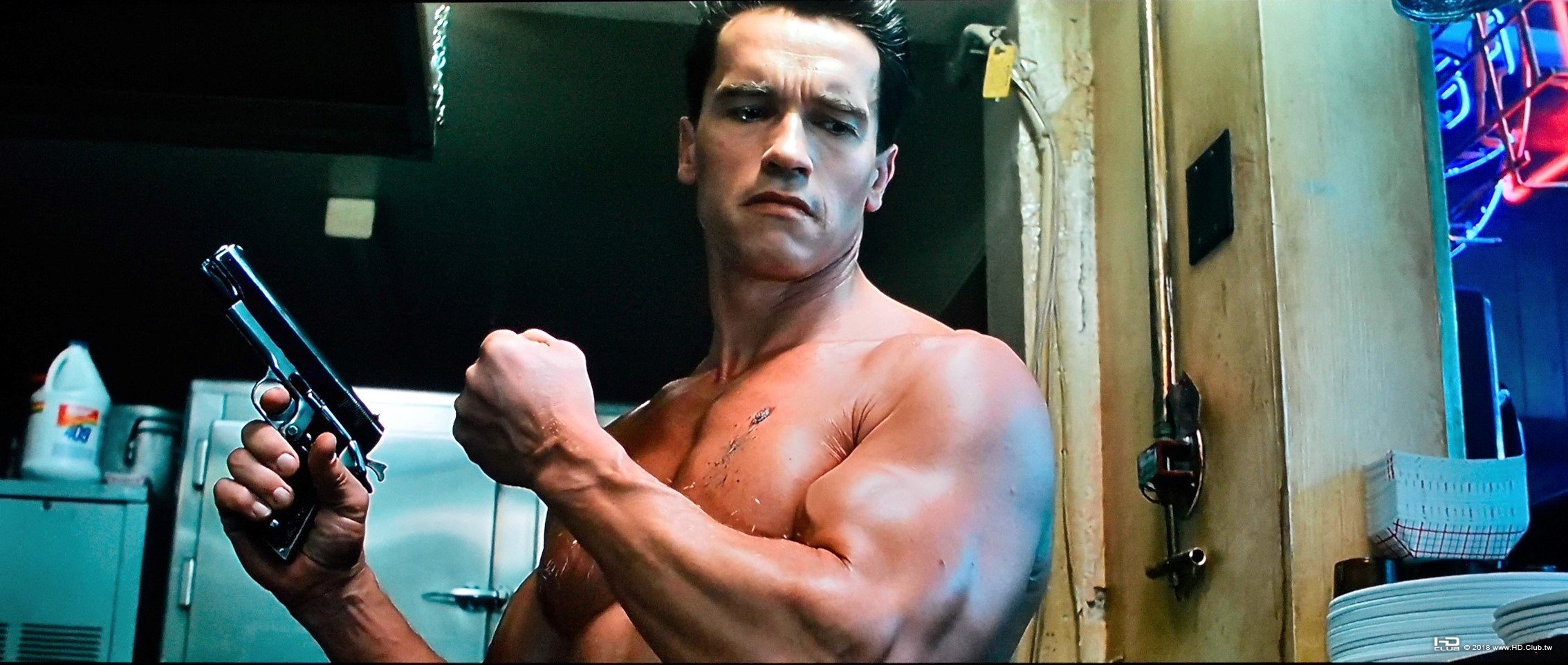

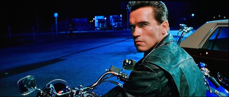

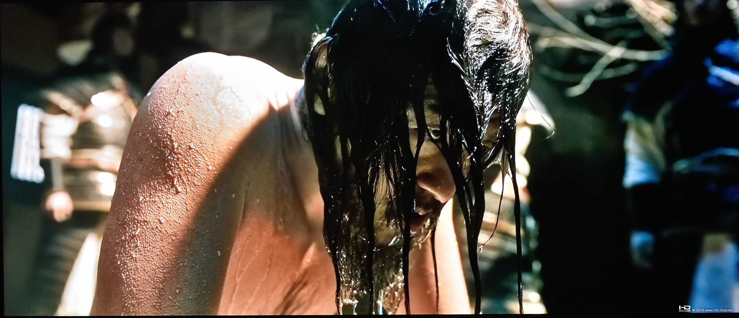

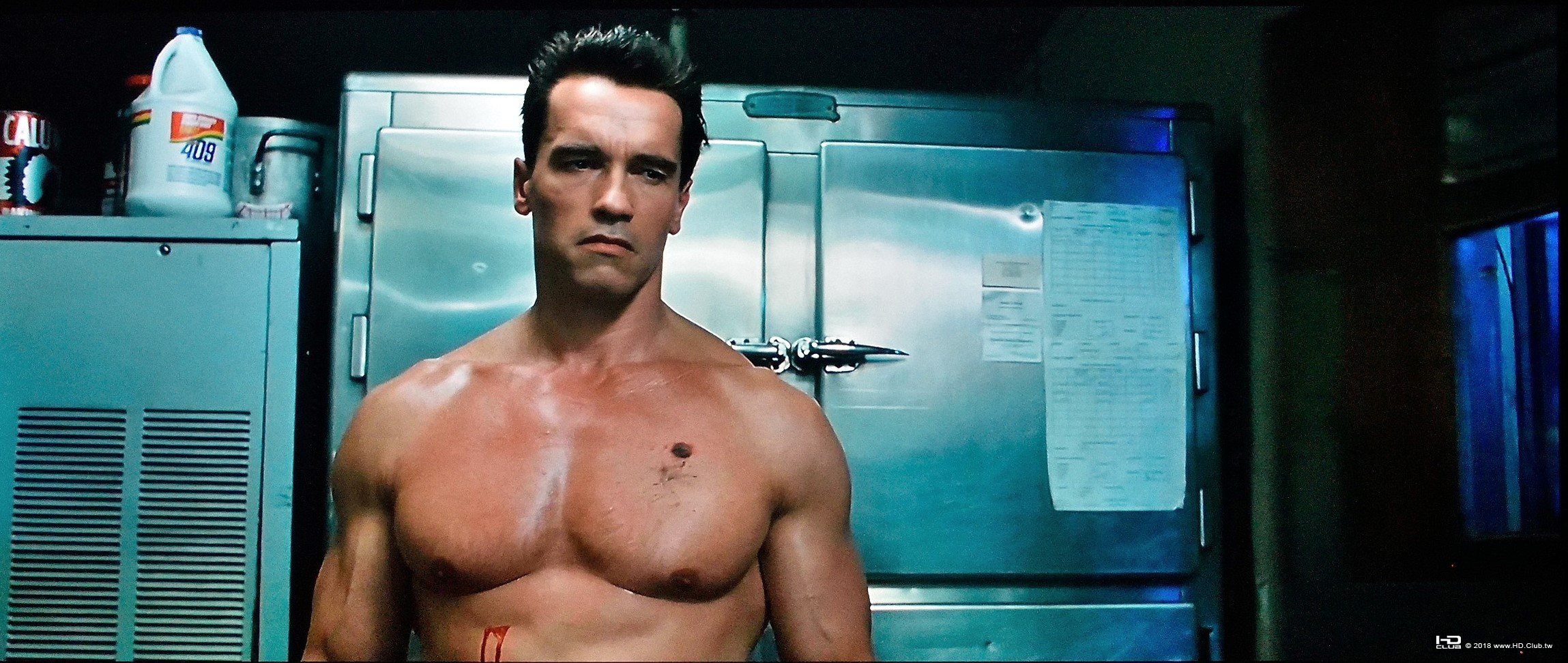

接著來看看老片修復成4K的經典科幻電影【T2魔鬼終結者2】還有阿比的最愛李安大導的【臥虎藏籠】,這兩部的經典老片在透過Z1000的撥放後,表現又是如何?以T2來說這部28年前的老片來說,4K版修復程度可算是頗高,而透過Z1000,甚至可以看到阿諾胸前在以往從LD時代到2K BD的各種訊源版本都不曾看到的”胸毛”被挖掘出來,實在令人咋舌!

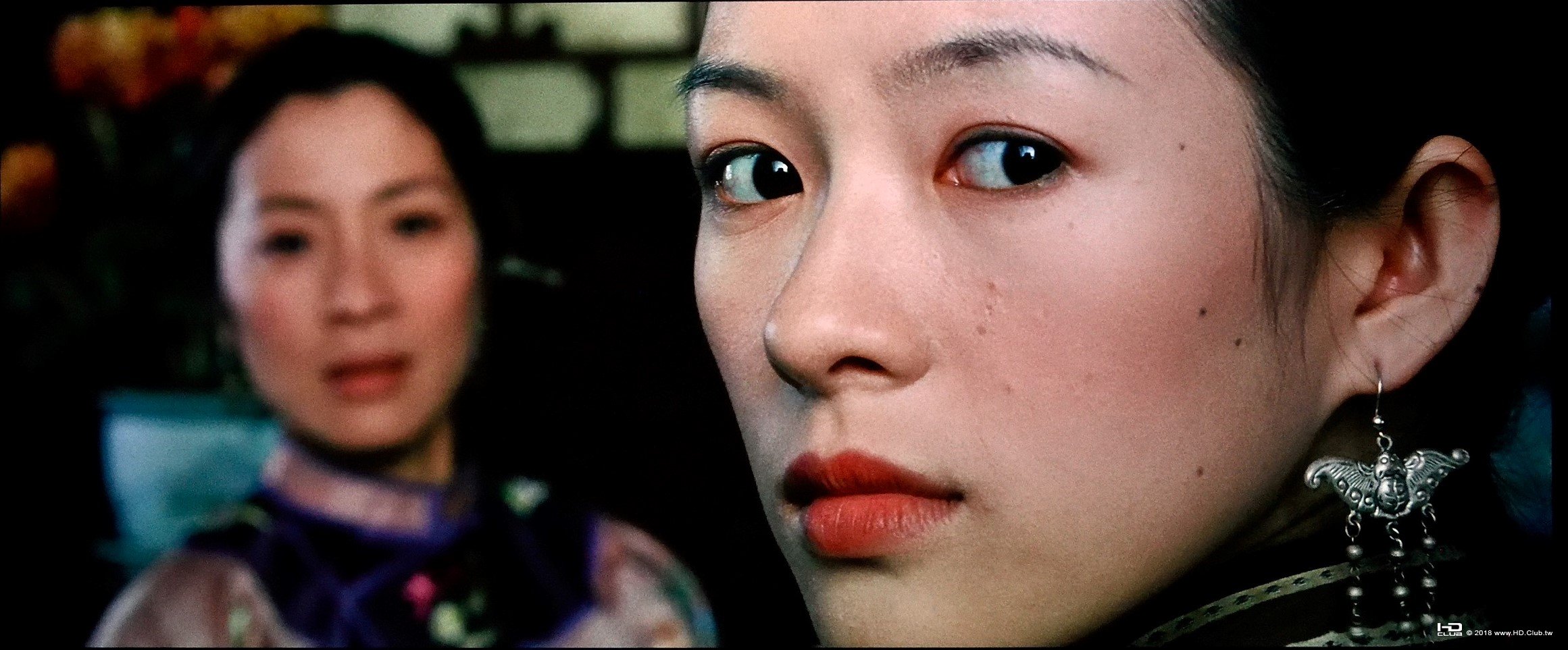

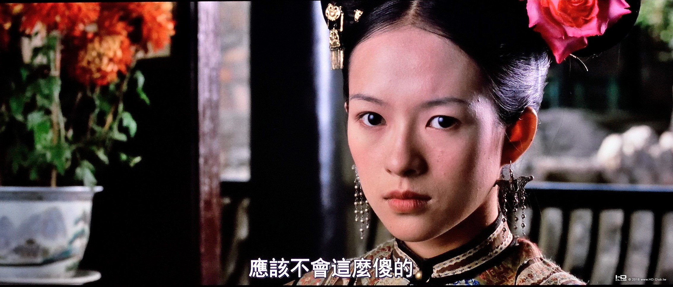

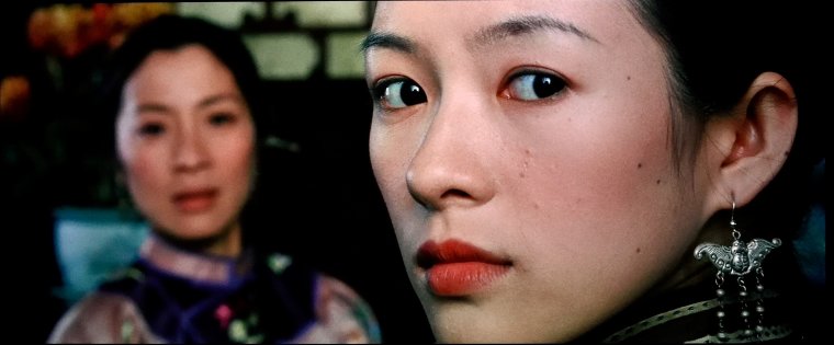

而臥虎藏龍這部拿下第73屆奧斯卡最佳外語片、最佳攝影的華語經典武俠電影,在4K BD版上,那段玉嬌龍與俞秀蓮在涼亭中對話的畫面,可以細細品味膠捲拍攝的菲林感之美,毫無疑問這段當然在Z1000上展現出來的畫面依舊是可圈可點,讓人開始懷念純膠捲底片拍攝的電影曾經擁有的美好時光…。

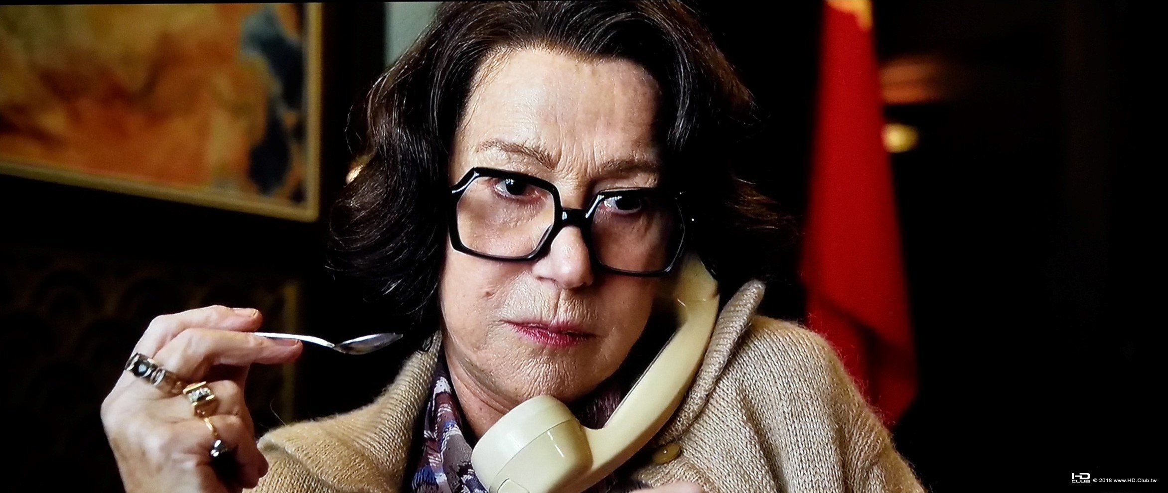

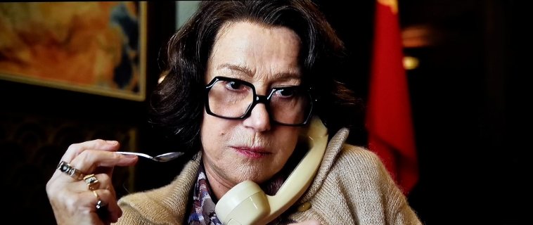

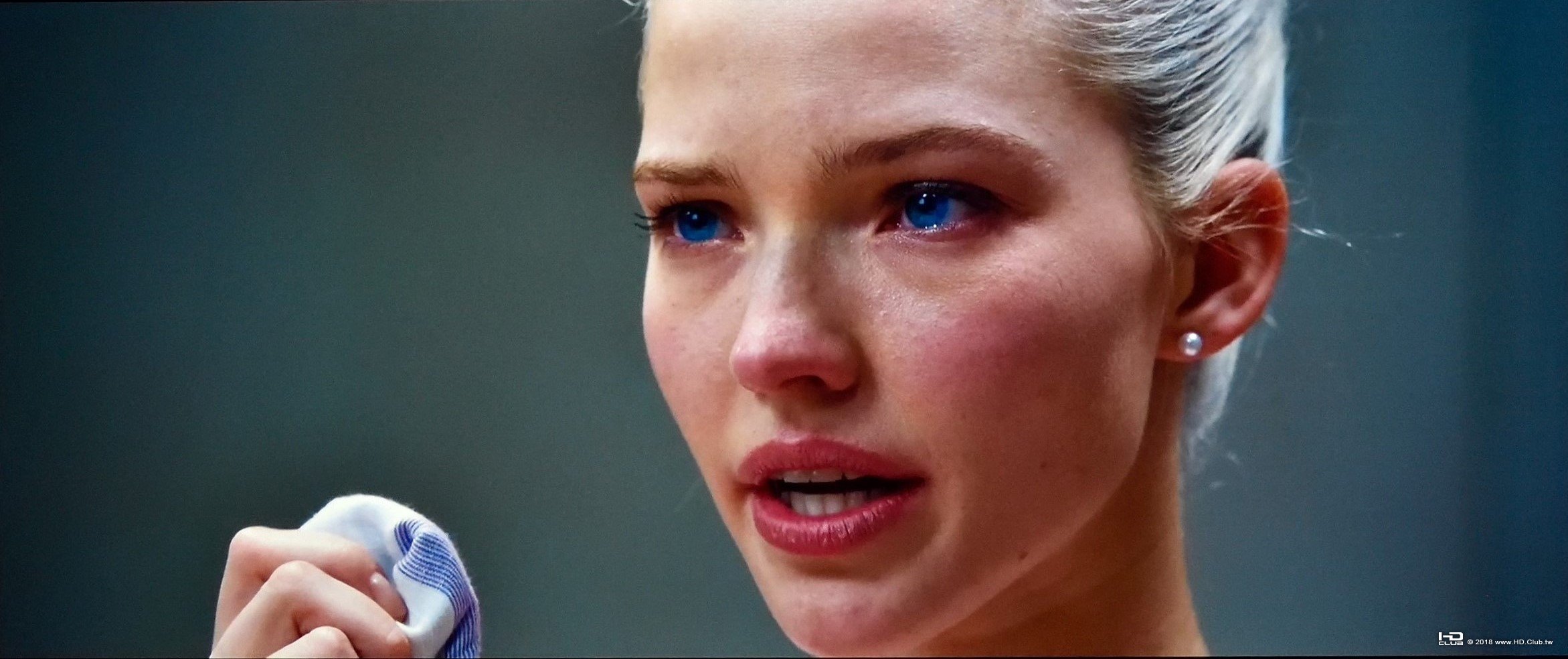

結果很令阿比吃驚的,像是這個盧貝松新片『ANNA』1080p版,容量僅只有2.27GB,但是透過Z1000轉為4K輸出,它看起來居然沒有2K的粗糙感,反而會讓阿比有種看4K的錯覺?!

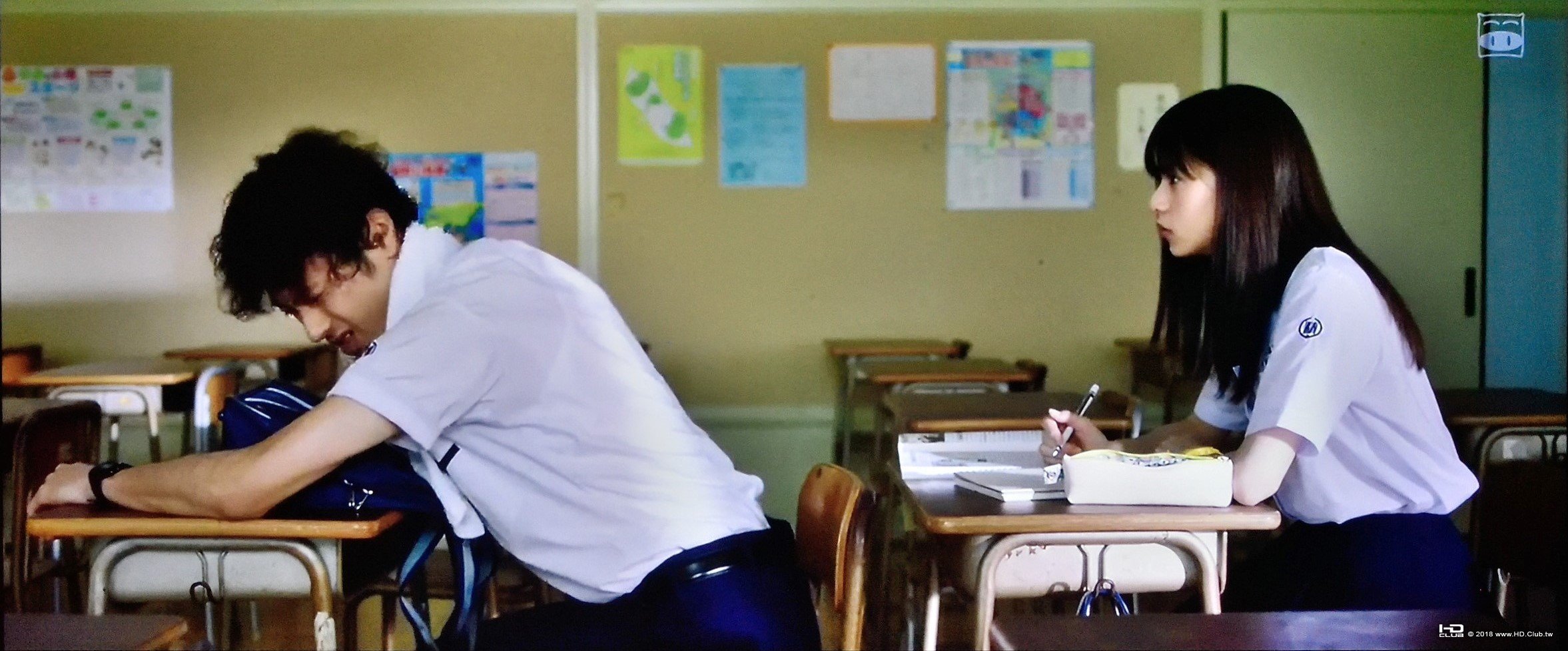

再來過份一點的,阿比找來日版『那一年。我們一起追的女孩』這部翻拍自九把刀原著電影的日本版電影,而手上這個版本只有720p版,影像傳輸位元流量(Bit Rate)約在1000 kbps上下,當然上轉4K輸出後的畫質上基本上不可能有類4K的觀感,但是在阿比視聽室120吋的銀幕上觀看,已經有類似優良2K畫質的水準了,忘了說,觀看距離還只是3米、約2H的銀幕高度觀看距離而已,相信若是在大部分的直視型電視上,在60吋上下觀看,這畫質的差距可能還會再縮小不少…。
