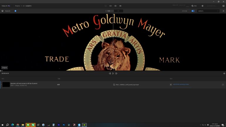

最近因為工作的關係,需要把之前拍攝的4K 29.97fps的作品升頻為60fps,為花不少時間研究TopazVideoAI。最新的7版本更在 AI 模型精度、處理速度與使用者介面方面進行了重大升級。實際操作後,發現效果真的很強大,索性搬出吉卜力工作室的BD作品試試水溫,成果非常滿意,畫面處理後,以MKV封裝原有的章節、音軌,順便加上台灣配音與搭配台配的字幕。在大畫面上欣賞,爽度滿分!!建議對影音品質有強烈龜毛症的朋友,一起來玩玩
以下就以老電影轉換為 60fps 4K 的方式與大家分享:
將老電影從 24fps HD 轉換為 60fps 4K 是一個非常考驗 Topaz Video AI 的過程。老電影通常帶有膠卷顆粒(Film Grain)、噪點或是柔焦鏡頭,這與現代數位影片的處理方式不同。
如果選錯模型,人物會變成「蠟像」(皮膚過度平滑),或者動作會出現詭異的變形。
針對需求,目前 Topaz Video AI 中效果公認最好的組合與設定建議:
第一步:畫質修復與升頻 (HD -> 4K)
老電影最怕「過度銳化」,因此要避免使用針對現代數位清晰影片的模型(如 Gaia HQ)。
推薦模型 1:Proteus (最推薦,萬用型)
  • 適用情況: 絕大多數的老電影。
  • 優勢: 它提供了手動參數調整,能在「修復細節」和「保留原始質感」之間取得平衡。
  • 參數建議 (Manual Mode):
    • Revert Compression: 20-30 (修復壓縮瑕疵)
    • Recover Details: 20-40 (不要太高,否則會出現假細節)
    • Sharpen: 10-20 (老電影不適合太銳利)
    • Reduce Noise: 視噪點程度而定,建議 20 左右。
    • Anti-Alias / Dehalo: 0-10 (除非畫面邊緣有光暈,否則少用)
推薦模型 2:Iris (針對人臉優化)
  • 適用情況: 來源片源畫質較差(720p或更低),且重點在於「人物特寫」。
  • 優勢: 這是 Topaz 目前最強的人臉修復模型。它能奇蹟般地重建模糊的五官。
  • 缺點: 有時會用力過猛,讓背景看起來像油畫,或者人臉過於現代感。
  • 參數建議: 設定為 Auto 通常就很強,或者手動將 Recover Detail 調低一點以保持自然。
❌ 不推薦的模型:
  • Gaia: 容易產生「塑膠感」或過度銳化的邊緣。
  • Artemis: 雖然是全自動,但在處理老電影的複雜紋理時,容易抹除細節。
第二步:幀率補插 (24fps -> 60fps)
將 24 格補到 60 格意味著 AI 需要憑空「猜測」出原本不存在的 36 格畫面。
推薦模型:Apollo (首選)
  • 優勢: Apollo 是目前處理非線性運動(Non-linear motion)最好的模型。對於電影中常見的複雜運鏡、鏡頭切換,它的表現比舊模型穩定,較少出現畫面撕裂或鬼影。
  • 設定: 選擇 Apollo,並開啟 Sensitive to Scene Changes(對場景變換敏感),這能避免鏡頭切換時畫面糊成一團。
備選模型:Chronos / Chronos Fast
  • 適用情況: 畫面動作非常簡單、緩慢的文藝片。
  • 注意: Chronos 在快速動作時容易產生「光環效應」(Halo Effect)或物體周圍扭曲。
第三步:關鍵的「決勝設定」 (極重要)
處理老電影時,這一步比選模型更重要,能避免影片看起來像廉價的手機錄影。
1. Add Noise / Grain (添加噪點/顆粒)
  • 為什麼要做: 升頻(Upscaling)會抹除原始底片的顆粒,讓畫面看起來像拋光的塑膠,非常不自然。
  • 操作: 在 Output Settings 裡,務必開啟 Add Grain
  • 建議數值: Size 1-2, Amount 3-5。這會讓 4K 畫面看起來更有電影質感(Film Look),同時能掩蓋 AI 運算產生的細微瑕疵。
總結:最佳工作流 (Workflow)
為了達到最高品質,建議依照以下順序設定(如果顯卡夠強,可以一次輸出):
  • Input: 導入你的 24fps HD 影片。
  • Video Type: 如果是 Progressive(逐行掃描)選 Progressive;如果是 DVD 轉錄可能有交錯(Interlaced),需先去交錯(但通常 HD 數位檔是 Progressive)。
  • AI Model (Enhancement): 選擇 Proteus (手動微調) 或 Iris (人臉優先)。
  • Resolution: 設定為 3840x2160 (4K UHD)
  • Frame Interpolation: 選擇 Apollo,目標幀率設為 60fps
  • Grain: 開啟 Add Noise (Size 2, Amount 4)。
  • Preview: 一定要先 Preview (預覽) 30秒! 檢查人物快速移動時有沒有破圖,以及皮膚是否太像塑膠。
小提醒: 24fps 轉 60fps 會產生「肥皂劇效應」(Soap Opera Effect),讓電影看起來像電視劇或新聞現場。如果你是為了絲滑感這沒問題,但如果你想保留電影的「厚重感」,其實轉到 4K 但維持 24fps (或僅轉到 30fps) 可能是比較耐看的選擇。
