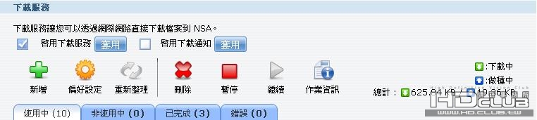

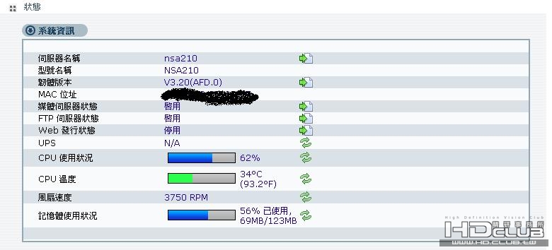

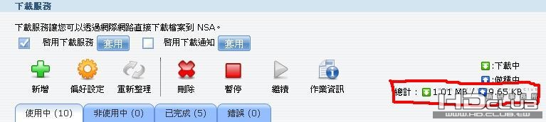

 樓主| 發表於 2010-6-21 18:33:16 | 顯示全部樓層
今天早下班想說開來試一下其它的功能
沒想到竟然發現BT滿速在跑
連平常桌機+uTorrent2.0.2也只有跑8xx k左右
這台直接改名下載機好了啦
當英倫貴族遇上法國大腦與
