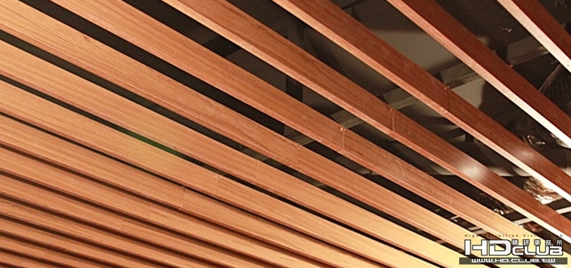

小弟天花板 要做成下圖那樣 但會做成波浪 不規則型
但是 發現一篇部落格 上講說 厚度不超過2公分

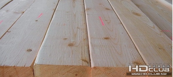

可是小弟卻叫到 3.8公分厚 現 也覺得不妥
該把它換成 1.9公分的嗎 14公分寬 松木材質
原本我是叫 3.8x8.9花旗松
發表於 2010-6-30 18:38:43 | 顯示全部樓層
該把它換成 1.9公分的嗎 14公分寬 松木材質----換
3.8cm厚做成格柵會太笨且重,14公分建議可以剖成兩片,會比較剛好!
 樓主| 發表於 2010-6-30 19:28:51 | 顯示全部樓層
cc00992002 發表於 2010-6-30 18:38
14剖一半 經費少一半 這個我喜歡
可是寬度的資訊 找不到
剖一半不會等於7
會略損 被鋸子吃掉的部份約一分
這材料規格 也都是制式  無法客製
我趕緊做一下功課...

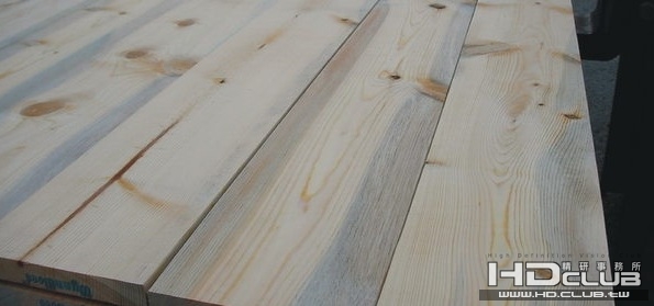

 樓主| 發表於 2010-7-1 16:19:44 | 顯示全部樓層
用松木 似乎又太軟 剛跑一趟工地
找以前 師傅頭(班長)研究
我想做活動式 中間的"叼阿" 無法打釘子進去固定
如果用松木下去做 1.9X14CM  絕對會有問題 靠兩邊 I  I 撐一  一 絕對出亂子
所以 我還是用厚度夠的 花旗松 卡穩
發表於 2010-7-1 20:33:48 | 顯示全部樓層
看你的木條間距及高度,一般高度7公分間距大約也是7公分,建議你先在地面上擺放一下,看看感覺,做上去要改就麻煩了!
 樓主| 發表於 2010-7-1 23:32:42 | 顯示全部樓層
cc00992002 發表於 2010-7-1 20:33
是的 今日下午 去工地
問師傅頭 也是 要我先模擬一下
我自己 大概也懂了 知道該如何下手^^

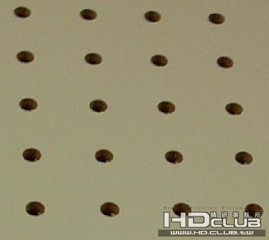

本文章最後由 apbt 於 2010-7-2 07:38 編輯
珍珠板 我沒用過 感覺這材質 像是美耐板 裝飾用的
那些木頭訂金 都付了 所以要勇往直前了 而且我也喜歡那種風格
格子狀假天花板
是指 輕鋼架嗎
