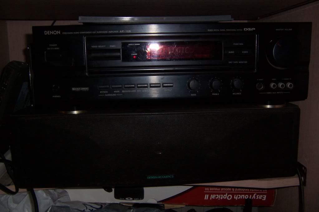

以下是 amp 和 中置的相片~
擴音機 的圖:
中置的牌子和資料:
我想這些都係很久遠前的前朝遣物吧~
我都試過應不可以自行關掉某些聲道~但可以各聲道調整音量吧~
如5.1 我會因為冇後置而聽少了聲音~那我的中置又可以如何用到它呢?

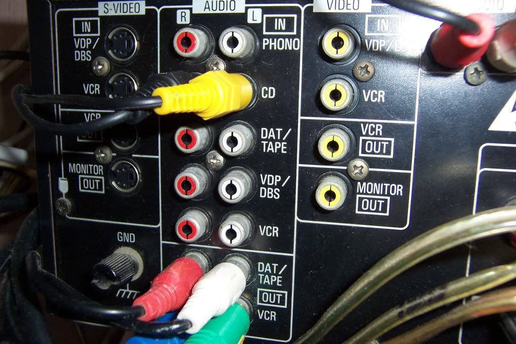

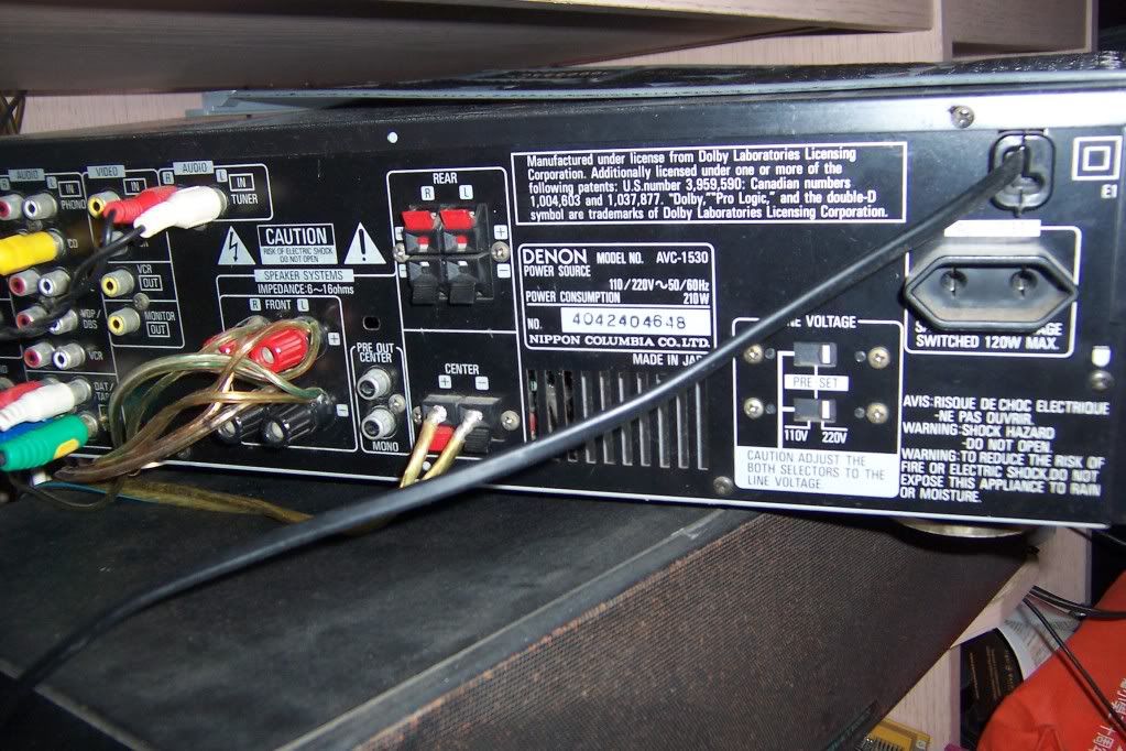

 樓主| 發表於 2010-7-28 21:25:13 | 顯示全部樓層
多口一門 我的擴音機後的pre out center (圖4)又係有甚麼作用的呢~
用來輸出在甚麼地方的?
GND (圖3)又有甚麼作用的?
發表於 2010-7-28 23:24:20 | 顯示全部樓層
pre out center  中置喇叭可以輸出到後級擴大機 的RCA接頭

而我的重底音都接上了在 vcr ( out ) 的那個位置~(正是色差的那條線)
因為我都試過接上了mono 的那個端子~ 但接上那端子重低音的聲盡管開到最大聲但都不是會太大聲~
都不太做到震撼的效果~而因為大細聲了~所以我都接上了其他的 output 端子了~
而我接上了 vcr 的out 端子後就大聲後多了~
其實為甚麼會這樣?我現在的接法是否才正常??(下圖)
