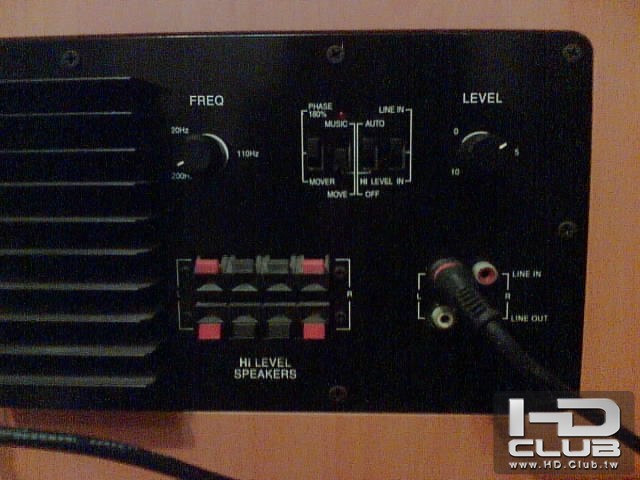

快把我氣死的主動式重低音箱~請幫幫我
發表於 2011-2-18 00:04:27 | 顯示全部樓層 |閱讀模式
我的重低音箱是感應式開啟的
也就是說當有訊號給它它就會自動開啟,沒訊號就會關閉
看似不錯~但是...
有訊號不是馬上開啟,所以當電影看到一半,如果劇情比較不激動
它就睡著了,緊張的時候卻醒不過來
我得拔起訊號線用手接觸一下它才會醒
我的擴大器是YAMAHA-V467
請問跟設定有關係嗎??開如何處理呢?
還是我重低音箱上的開關設得不對~有點複雜請幫我看看

2# sam
如果不調到AUTO就根本不會啟動
這台重低音沒有開關

發表於 2011-2-18 06:51:37 | 顯示全部樓層
訊號線似乎太短, 拉太緊, 也有可能裡面銅線斷了導致接觸不良
端子看來氧化蠻嚴重的, 也清一清再試試看

 樓主| 發表於 2011-2-22 23:27:50 | 顯示全部樓層
本文章最後由 s_hakertw 於 2011-2-22 23:30 編輯
非常感謝各位前輩的指導
我去買了一條一對二的RCA
但是情形並沒有改善
如果加一條喇叭線到重低音
有用嗎??是接到HI LEVEL嗎?

s_hakertw 發表於 2011-2-22 23:27
喇叭線是Hi Level In沒錯
RCA訊號線是Low Level In
不過兩者只能選擇一種方式來接
