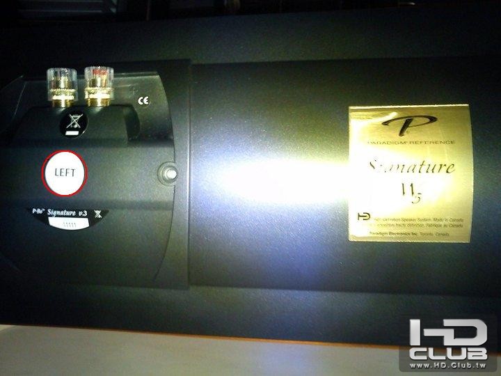

 樓主| 發表於 2011-3-16 22:11:18 | 顯示全部樓層
W5 到貨, V.3 版本 外觀看不出與 V.2 ㄉ差異.

網路找不到 W5 背面接頭圖, 店家沒進過此款, 也不知道.
終於看到現貨,  Paradigm speaker 一向 bi-amp 設計, 兩組接頭
W5 就一組而已. 兩支喇叭分別標示左右.
