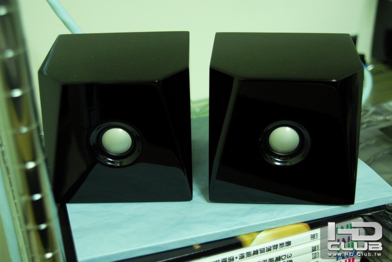

發表於 2011-3-2 09:34:43 | 顯示全部樓層
補一下我家裡土炮DIY超高音的照片
單體材質是陶瓷
記得是台中的店家出售的
我現在在網路上搜尋不到資料(可能沒賣了)
可能因為指向性的關係吧
他有建議說要擺在主喇叭上
而且單體前緣對其主喇叭單體前緣
但我現在沒法裝上去試

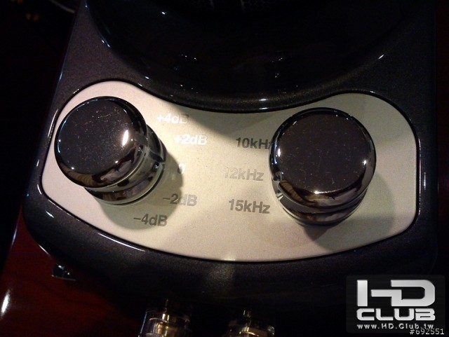

 樓主| 發表於 2011-3-2 13:36:47 | 顯示全部樓層
小弟的香菇頭, Sam 大說的那顆 , Elac 4PI Plus.2
可調整分頻點 & 音量
