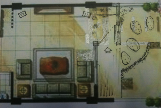

各位前輩您好
小弟預計規劃客廳為劇院 , 預計使用器材為下述 , 因空間侷限 , 有點煩惱 , 想向大家請教 ,
感謝大家不吝賜教 ^^"
器材 :
BDP : Pioneer 320
擴大機 : Pioneer LX52
後級 : 評估中
喇叭 : M&K S-150 LCR SS-150 MX-350
喇叭 : Dynaudio S3.4
投影機 : 評估中
布幕 : 評估中 預計 120"
因為客廳主牆被門檔到 , 寬度剩 50 cm , 後續預計應該不會坐釘死的櫃子
知有否熟習擺位的前輩可以針對這個空間給小弟一點建議 , 感謝
希望提供 , 主牆設計與喇叭擺位 , 布幕與投影機的建議 ^^"
客廳高度為 3.2 m

 樓主| 發表於 2011-5-16 06:18:24 | 顯示全部樓層
回覆 2# sam
    不知道這樣的空間擺雙系統會不會太貪心了 , 左方算是半開放空間 , 是透天房 , 右邊是窗戶 , 專線已拉好~~

發表於 2011-5-16 20:55:59 | 顯示全部樓層
門不能改為外拉嗎?? 如可以....問題就解決了
喇叭建議用細長一點的. 覺得沒必要用雙系統

發表於 2011-5-16 23:15:03 | 顯示全部樓層
連棟透天的罩門 ...........
大門一開就吃掉   電視牆寬度 or  沙發區寬度
前院許可的話, 外推一個採光罩玄關出去
可以用白膜強化玻璃.
 樓主| 發表於 2011-5-17 06:33:55 | 顯示全部樓層
回覆 9# ai_0301
    結構體應該無法變動了 , 因為有女王 -.- , 爬文後 , 目前想以幸福空間設計圖
    的電視牆下方當參考 , 墊一個高度起來 , 左右前置擺上面加支架 , 或者在設定位置
    高度上左右在設計一個架子放前置 , 然後下方放器材與中置 , 壁掛一台電視 ,
    然後電動式120吋布幕 , 左右應需 250 cm 寬度 , 如果設定觀賞距離為  4 m
    不知道兩組前製要距離多少較適當呢 ?
    因為是首購屋 , 小弟想法是在現有空間下盡量向前輩請益 , 讓他發揮較大的價值
    我想這樣的格局可以讓很多新手當參考 , 也感謝這麼多前輩給小弟意見 ~~
    不知道環繞要離臨聽者位置後宜多少較佳呢
發表於 2011-5-17 10:02:55 | 顯示全部樓層
本文章最後由 Dustin 於 2011-5-17 10:05 編輯
回覆 10# jackybear
jackybear你好:
  透天厝前有空地應該是很好發揮,如有外觀相片較容易構思變更
以下附圖將現狀稍作更改提供你參考
IMG_01.jpg    Dustin老林

發表於 2011-5-18 08:07:57 | 顯示全部樓層
本文章最後由 THXman 於 2011-5-18 08:50 編輯
標題以求助....破題,當以良議而執,否助議無執便無益,所求何焉?
但見JustinWang 兄之題,不議論其規劃.設計.施工.調校...等是否良善,然願行執,其求尚有益.
弟直言以助,若有得罪,望兄海涵.
1.客廳不是作為視廳室或音響室的良善空間,既然樓主有透天屋厝一棟,當整一區做較佳的良善規劃.
2.av視聽與音響有若大之特性差異,切勿貪求,擇一.
3.樓主此客廳對於作為av視聽室過小了,有不錯的器材,若真如此規劃實是可惜.
4.樓主所示之圖乃室內設計之法,非聲學設計之法,若樓主所需僅是要如一般室內設計,看起來有個樣子,而非真求於視聽室,那請您的室內設計計依你喜愛之風格設計便可.聲學一事皆非室內設計師之能,毋須多慮.
發表於 2011-5-18 09:04:44 | 顯示全部樓層
我是覺得如果空間不大
就賣掉Dynaudio S3.4
買一台後級
用S150聽音樂就好了
