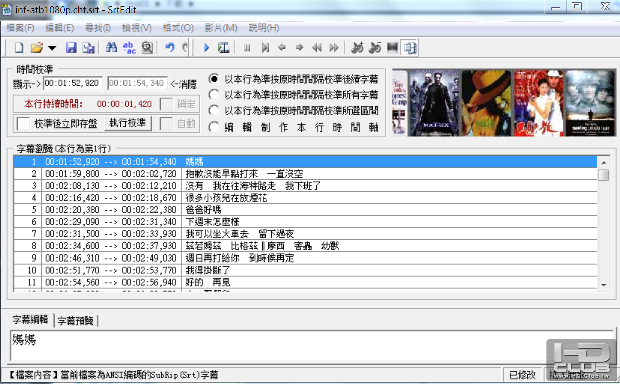

一:上下格式
用SrtEdit打開一個正常的SRT字幕。

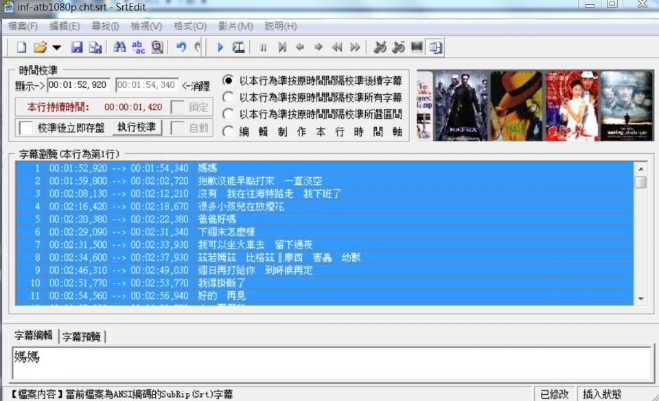

然後全選

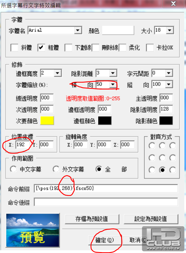

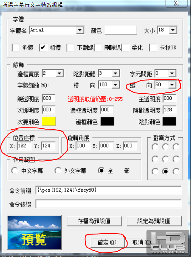

在字幕區按一下右鍵打開SRT特效編輯
將字體縮放的縱向改為50%,位置座標X改為192,Y改為124,確定。

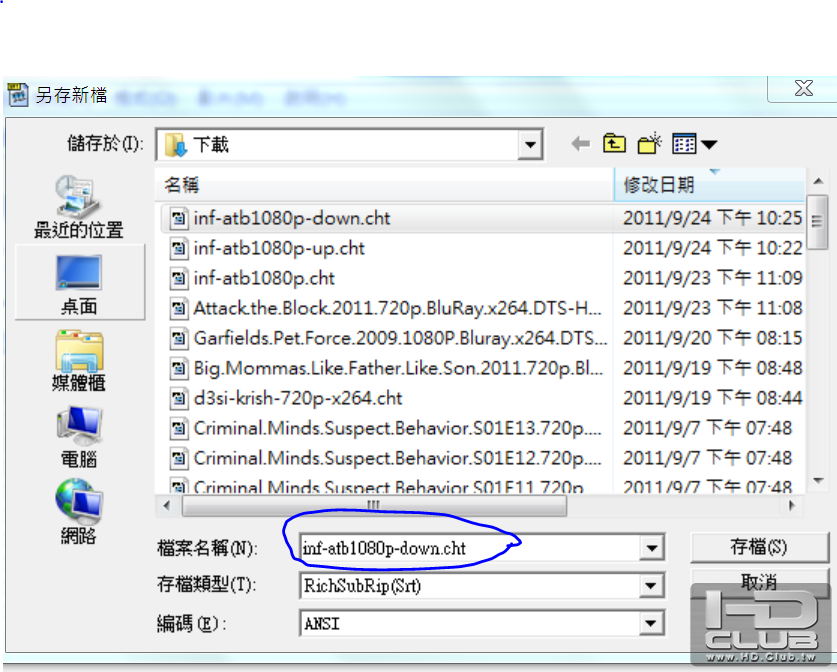

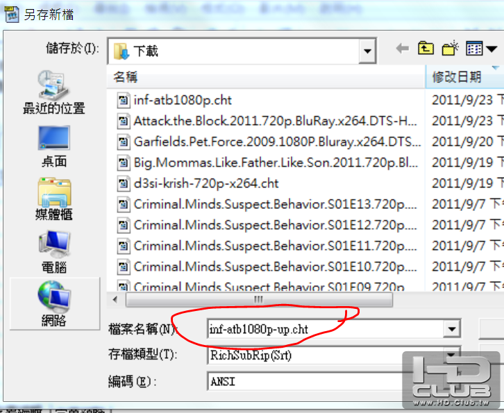

將改完的檔另存為一個新的檔,這就完成了上半部字幕。

然後打開SRT特效編輯

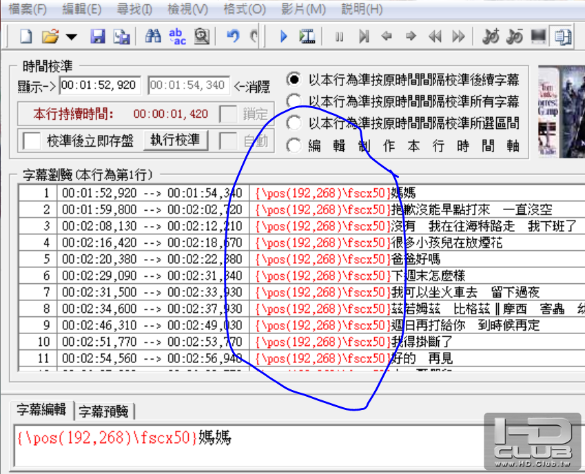

將字體縮放的縱向改為50%,位置座標X改為192,Y改為268,這時候你會發現Y最多只能輸入到255,怎麼辦?
在命令列那裡輸入268,如圖所示。
      直接按下"確定",會見到下面的成果。
     然後另存新檔---確定,完成了下半部字幕的製作。

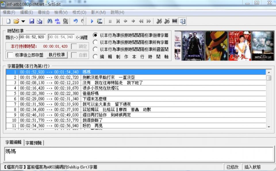

最關鍵的一步來了,就是上半部和下半部的字幕整合到一個字幕檔裡面
找到功能表列的檔-追加字幕檔,打開剛才已經做好的上半部檔
保留原軸時間這裡一定要打鉤,切記!然後按確定。
一個上下格式的字幕就製作好了。

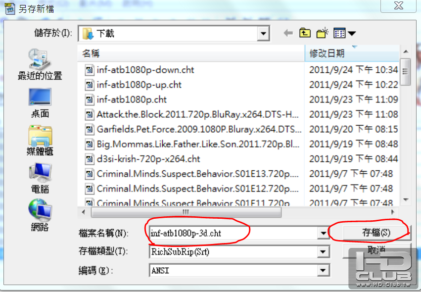

將改完的檔另存為一個新的檔,這就完成了右半部字幕。

然後確定,完成了左半部字幕的製作。

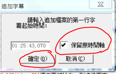

找到功能表列的檔-追加字幕檔,打開剛才已經做好的右半部檔

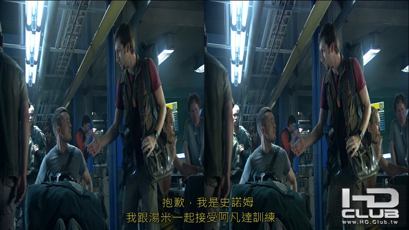

感覺上播放器好像也有一點影響,小弟用 Splash PRO EX播放器播放,字幕依然還是在中間,小弟影片為side-by-side,顯示如下:
另用VLC media player 及 Potplayer 二種播放器都看不到字幕,很奇怪!

經過幾天的反覆測試,很奇怪,在電腦重灌後,現在只有在PotPlayer可以依阿貴兄的教學做出3D字幕,在VLC和Splash Pro二種播放器中都會只有螢幕中間(如#6圖示),目前只能在看3D檔案時用PotPlayer啦,看2D檔案時就用Splash Pro囉,習慣嘛!

發表於 2012-4-4 14:46:23 | 顯示全部樓層
樓主你好依指示:做下半部字幕。
然後打開SRT特效編輯
在這裡時,好像你圖表裡卻是畫在橫向50%的格子裡,請問哪裡有誤呢?
或是我個人沒弄明白誤解你意,謝謝你,因為真得很想學會,不然看字幕真得很累!
