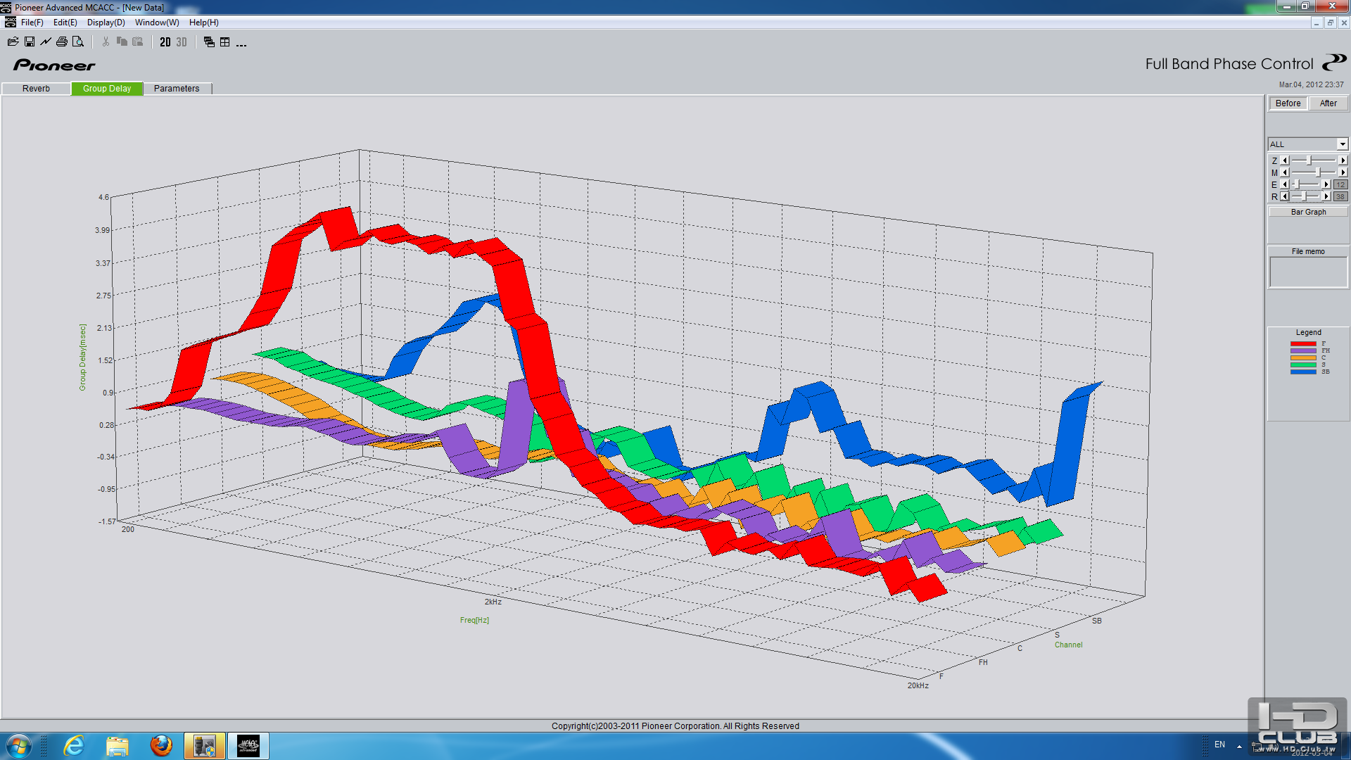

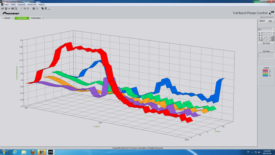

這是宅爸 MCACC Group delay data, 哈 !  每支喇叭/每個頻段 到聆聽位的時間差, 各聲道差真多 !
主聲道兩支 (紅線) , 中低頻 就比 高頻 慢半拍到達 sweet spot.
1. 找一片音響測試 CD , 這類 CD 有刁鑽的樂器頻響與動態, 口味之重 好比 "酸辣湯"
2. 設定 Extended stereo, 讓 9.1 全部大鳴大放 , 俾充分暴露缺陷 if any
3. On/Off Full band phase control  作 A/B test    (Off 時 AVR  Full band phase control 指示燈會熄滅)
    數毫秒的小小變化 , 即聽得出 focus shift
    全頻控制後, 相位差降到最低, 音量無形放大, 結像力理論上超越人工調整.
p.s
    沒有科技輔助, 宅爸懷疑 "人工" 能解決這個時間差  ?  2~4 ms
    可它牌 AVR or  兩聲道綜擴  似乎都未處理這個問題 ?    有點怪.

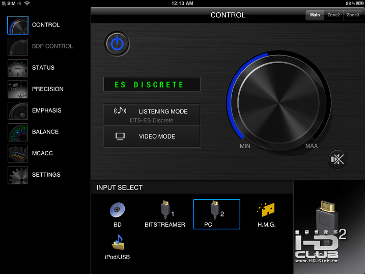

這是啥 ?  不是電影喔 !   ans. DTS 編碼的 wav
雖然用 Pure direct , 擴大機 DTS 直接點燈
喇叭則變成  2.1 輸出  ?   重低音有聲 !
DTS 編碼ㄉ音樂 , VLC player 音效比 Foobar 要好  大家可以試一下

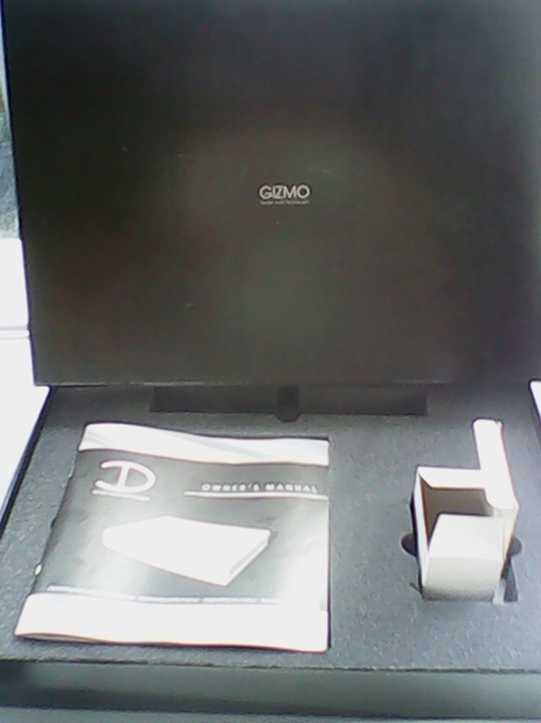

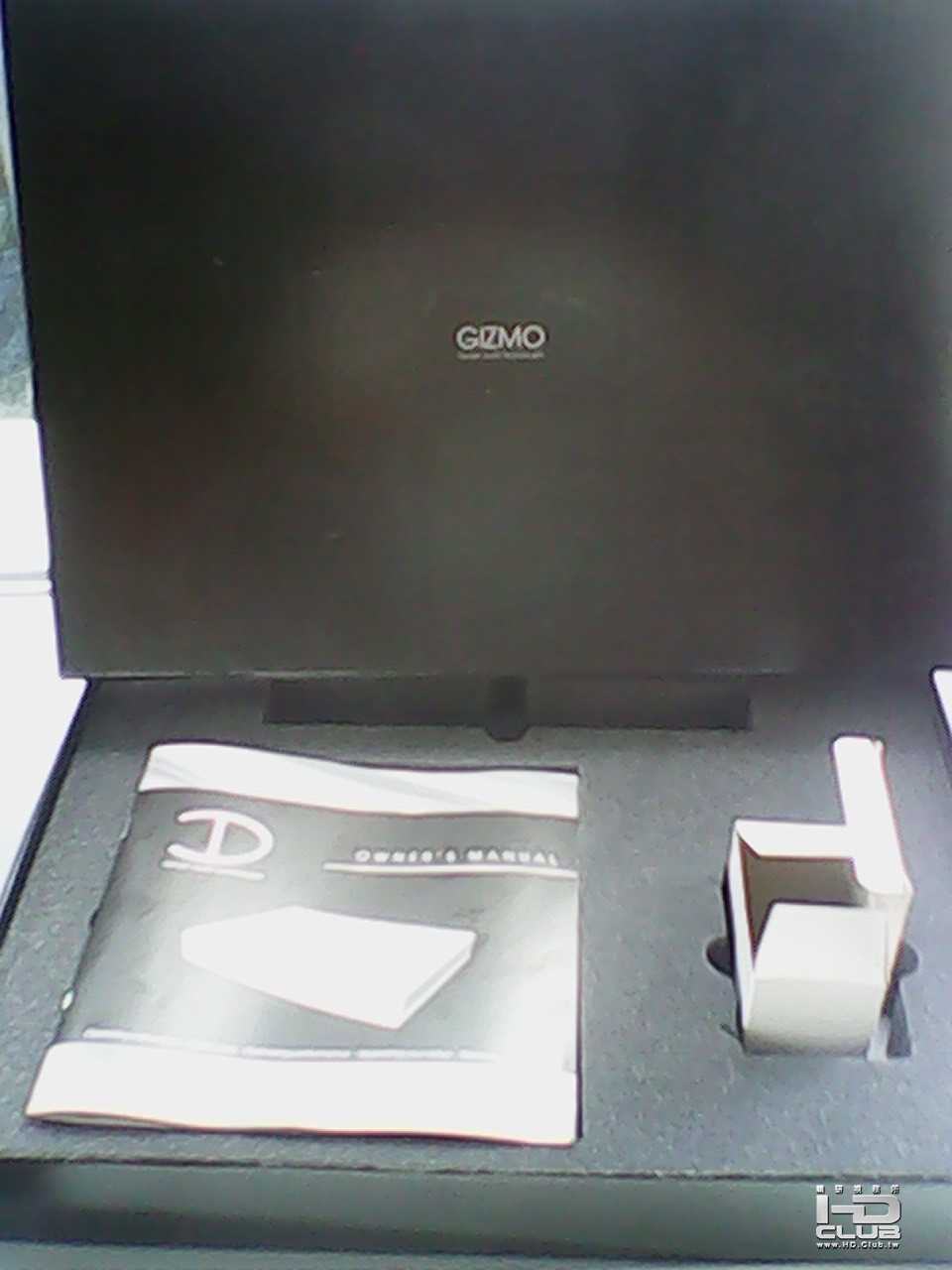

兩聲道 發燒友 一定不陌生 Gizmo   =>  精緻的 factroy remote
標配 DNRG 兩件式的 B-275  成為宅爸的新前級  (原 SC-57 專心放電影用)
新的數位流路徑   NAS -> Denon Net player -> Densen B-275 -> Anthem statement M1  -> Mains
