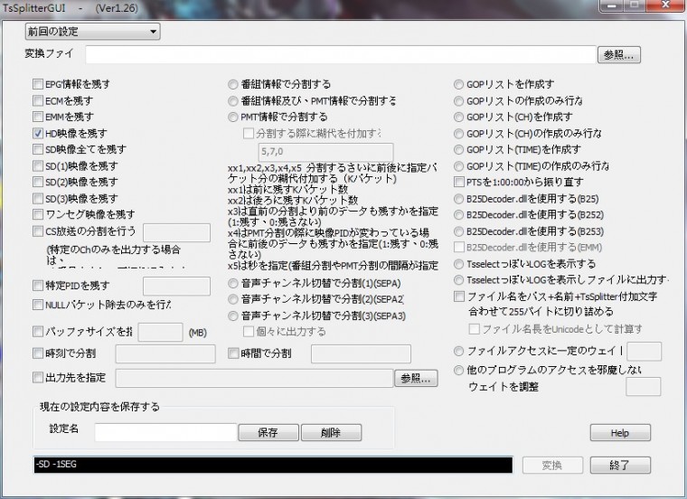

首先下載 TsSplitterGUI 3 ~4 ~% r& y' H/ {! U  U
$ Q- ^: ]/ i4 n4 @0 ~日文系統orApplocale執行介面無亂碼! x" s' s! o2 l/ P+ f1 I8 s) e
: w) U/ Y4 ]. h7 K) k" }8 _4 o4 ^) z
" K5 }& P2 Z! O5 m( m+ g0 Z6 g繁體中文系統下執行 有亂碼但是可正常使用& ?+ Z+ s. d! s
, C& z% k: i: B, ^
4 ^+ P( }& ~1 `9 S9 U' I
首先將「HD映像を殘す」的選項打勾,接著! m; N# f+ l! g1 N; m
參照 → 導入ts → 变換 會得到一個相同檔名_HD的檔案 這樣就ok了.
: _: n: ^0 y& f) c0 p9 P) p" G/ A
變換的過程中會跳出一個轉換進度的視窗 轉換完畢須點右下角的按鍵.
+ i1 P3 X' y/ V5 @. N ! m, o! x2 D! I9 M& I7 a
4 q2 u  r* _" N3 M" Q
其實這整個過程只是將ts中內含的1seg訊號源消除 (1seg就是日本當地使用手機播放的訊號)
4 ~6 ~9 Z; I' C畫質完全沒有影響,還可以減少檔案的容量,上傳也可以少傳一點,一舉數得!
7 x8 B' n1 L4 P3 o. Y; k這個方式與使用tsMuxerGUI重新muxing是同樣的意思,但是tsMuxerGUI對有些h264ts就不太適合,影片會破格。
) ^0 Q' k7 C. a3 K2 b(減肥後也可以使用DGIndexNV,剪接廣告也很好用,即時輸出ts不破格)

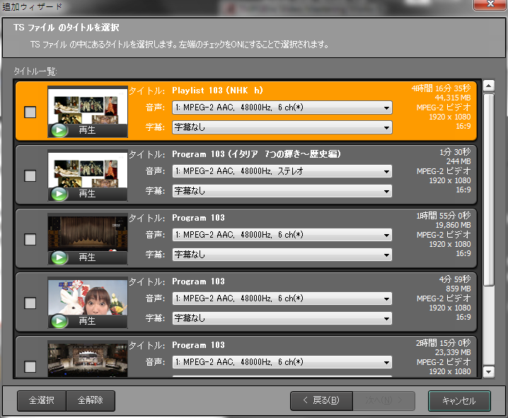

6 S) z; U9 Y% N- a  {& a  H. B4 R. k什麼情況之下需要減肥?先使用mediainfo查詢一下影像資訊,如果有2個video、2個audio以及menu就需要減肥了。4 `/ c  p2 q. Y+ E
但是會有特殊情況,例如NHK紅白歌合戰會有「副聲道」連同1seg的話,就有相當多道的音軌,! {: a, F6 c. e/ p
遇到這種情形就看個人是否願意保留了。, ^+ y/ S/ t( P, \$ I8 g

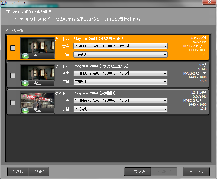

% a( U3 C  X& e2 x. otsMuxerGUI 過水影音不同步,會不會是音軌delay的部份有變動到,- p# S4 r, F9 d, O# W1 l
或是有種鮮少的可能性是判讀到其他的音軌了,0 s  [1 A$ g$ c9 G3 N, V' d
因為在mediainfo之中能辨識的僅是Vidoe 與Audio,! q: y2 J& M& b5 b# G
實際上,如果以MPEGreader去讀取,則是以program Playlist去算,* p* p! w% a5 U
簡單的說一個節目裡面有很多"組"影音,這部分則是tsMuxerGUI所辦不到的限制了,6 ^" m# t3 a: o, {
這當中還有許多專業知識還是有蠻多不甚了解之地方,只是知道怎麼用比較ok ^^"8 i  Z" _7 w: R# d9 H6 B
所以日後"純"過水用TsSplitterGUI,會比較方便& G) x9 f( o+ i( i/ {+ p  Q
或是終極解決方法 抽出影音之後 先把音軌轉換一遍讓delay 還原為0.
% U# c1 C4 E# O% j: n還有一個比較少網友知道的,如果節目有隱藏字幕,即使用TsSplitterGUI仍然是抽的出字幕軌,5 i/ t7 A4 `. E* s+ N7 p  @7 B2 S
但是tsMuxerGUI 過水之後就什麼都沒有了。3 ]6 _+ t2 f7 Q9 d# e
9 ^" @" k7 m) z; L
murdoccut 操作不易,導入檔案前還得讀取GOP(影像群組),速度緩慢
$ `7 p- c# E- d幾乎沒有機會去使用到這個軟體.+ Z; i7 n, P! `' M
0 M) t: O/ F; @8 K  d. |

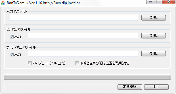

順便再提供一個小軟體 ,「映像と音聲の開始位置を同期させる」 打勾,這日文的意思並不是「同步」; e1 d. }- W* G! t* a; I
而是影像與聲音同一時期輸出。(可是跟同步意思也差不多= =), k" S, u' V( B6 O
把音軌變成沒有delay,影音就在再不會有不同步的情況了。
8 ^! @( Y8 r# _' {7 X, ](目前還沒100%確認 是否能夠 0 delay 純粹提供方法之一)
7 @6 E% A2 V* z; I9 l5 O
BonTsDemux/ h; R" {8 f5 ]3 w0 V, C
) ~7 {6 j8 a- h3 p5 V$ @  V4 N/ D9 x3 F+ @0 r
program Playlist ↓
. }) x* S& J) \4 U4 F 01.png $ m; S, d8 f% n/ T* M+ I
( d6 }; o8 T- V5 @& [' gNHK紅白歌合戰 更多組program Playlist

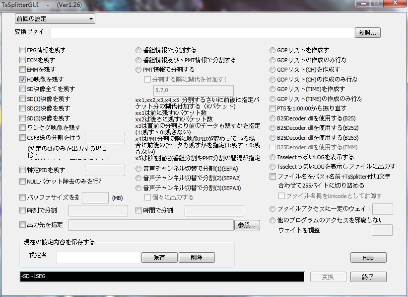

01.jpg ( q( q; V6 E1 f$ n
% K* Y5 Y$ R4 F* s' I: tTsSplitter Ver 1.266 u3 o+ \. }, q  N6 @' \: `. S

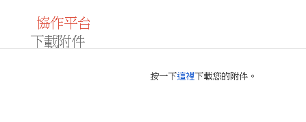

 樓主| 發表於 2013-9-3 21:23:27 | 顯示全部樓層
連結是正常的....進入網頁後還要繼續再點這裡4 a- b# s/ p: Y5 C/ [4 J) D; c
01.png ! i/ v6 w! ^+ D$ z
