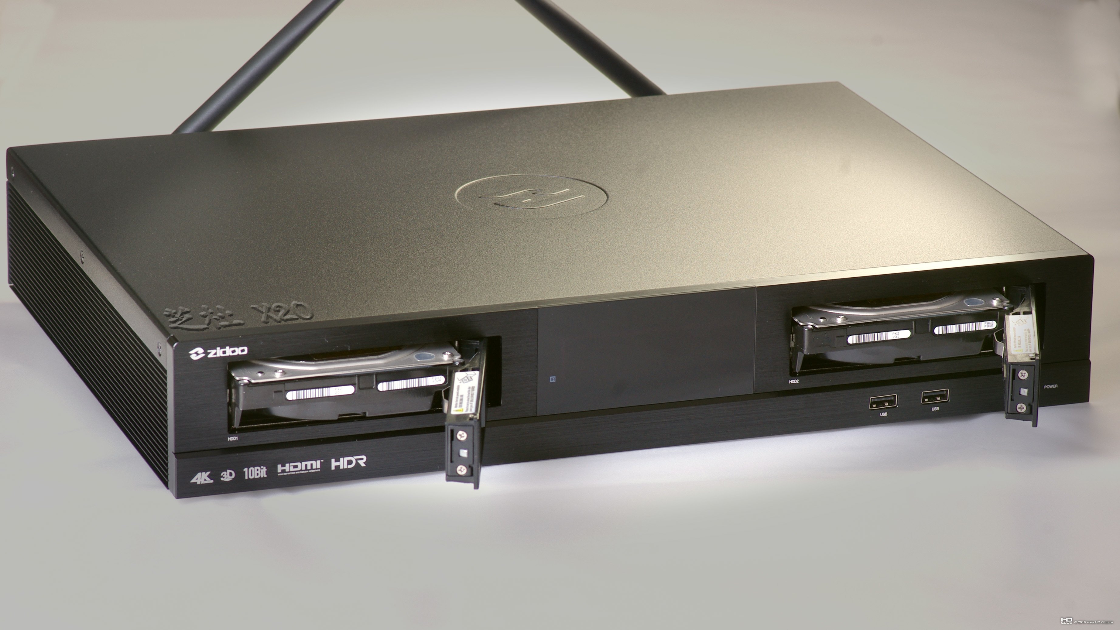

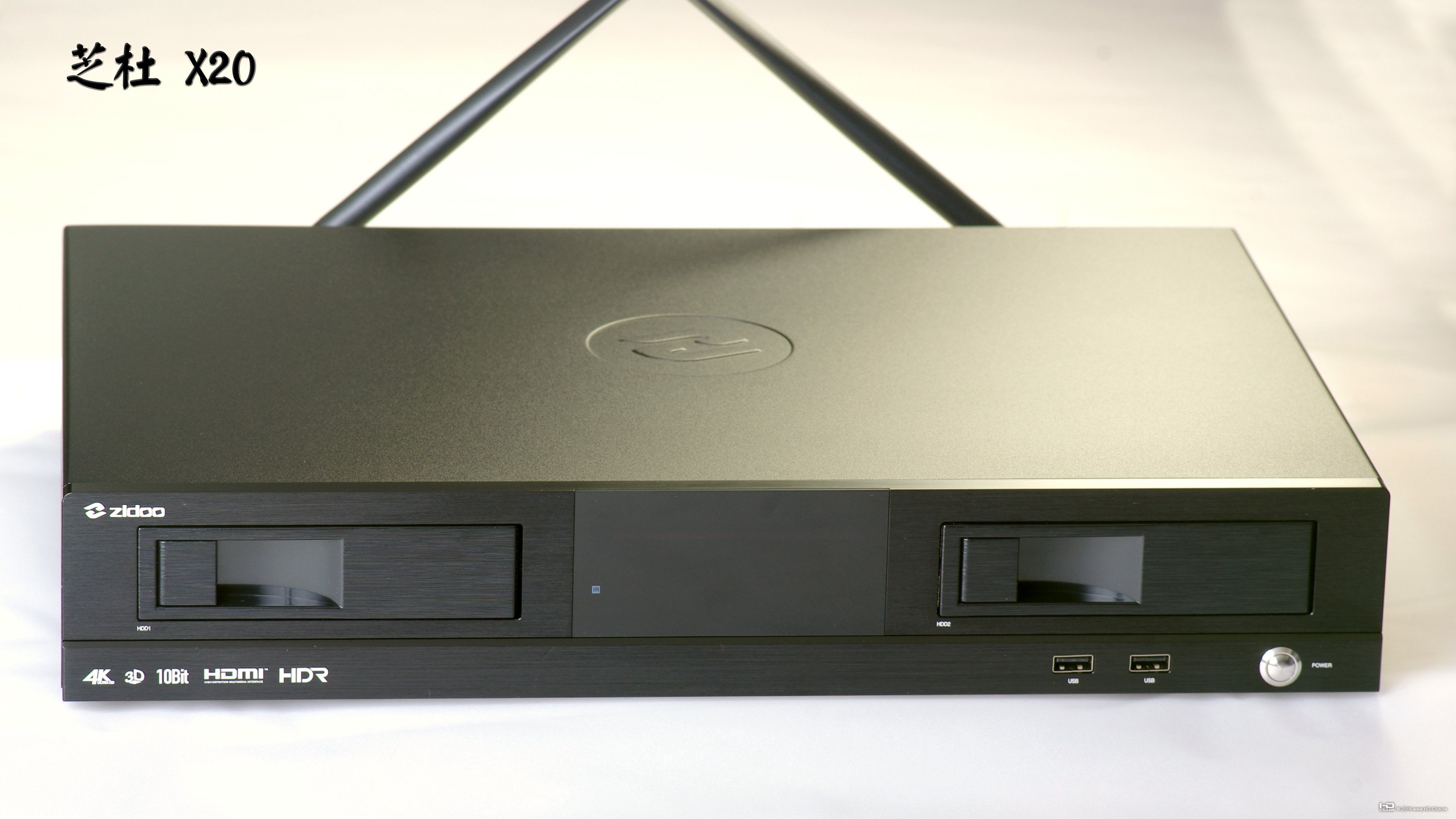

略過冗長粗魯的開箱步驟,直接看機。

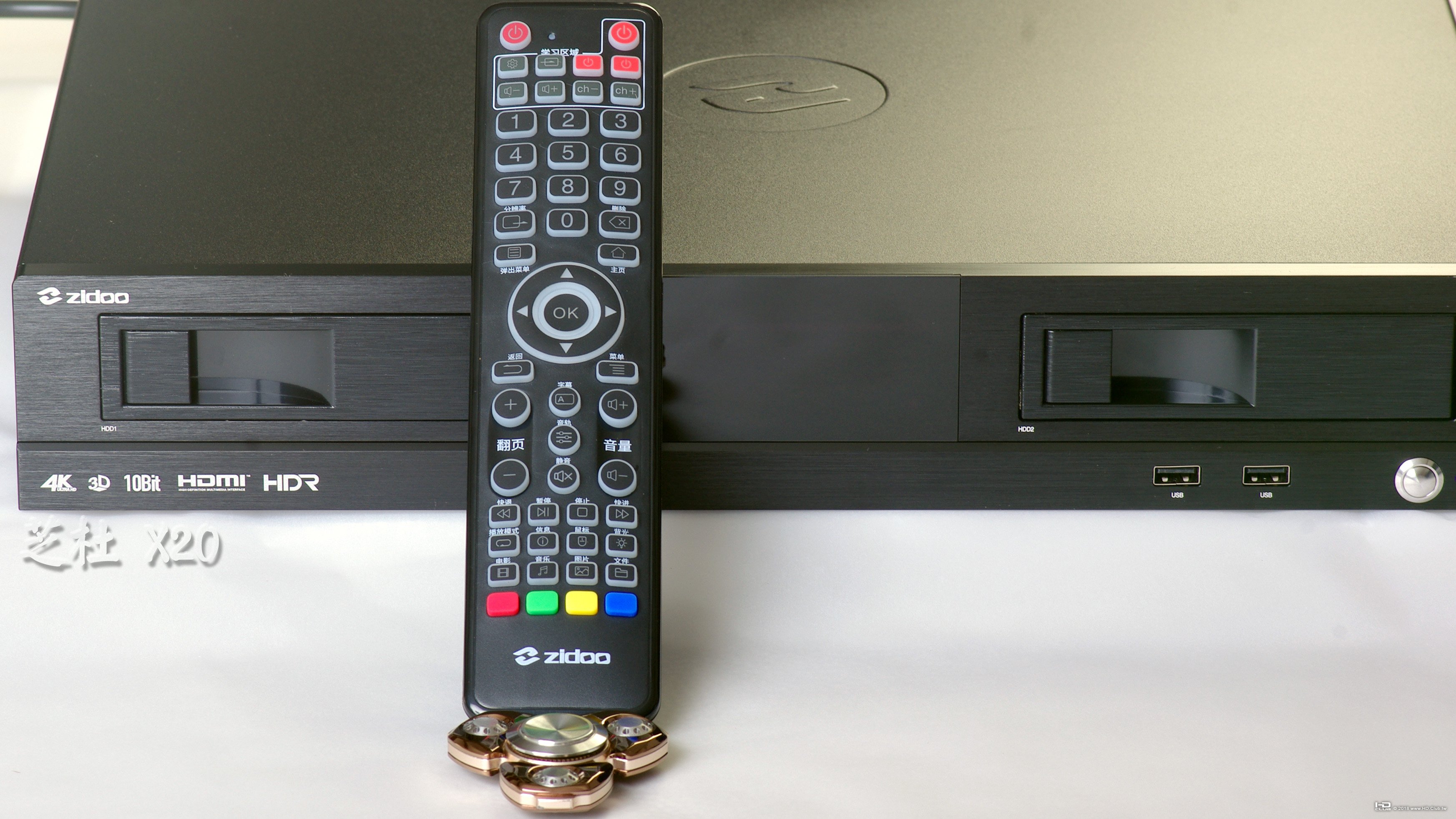

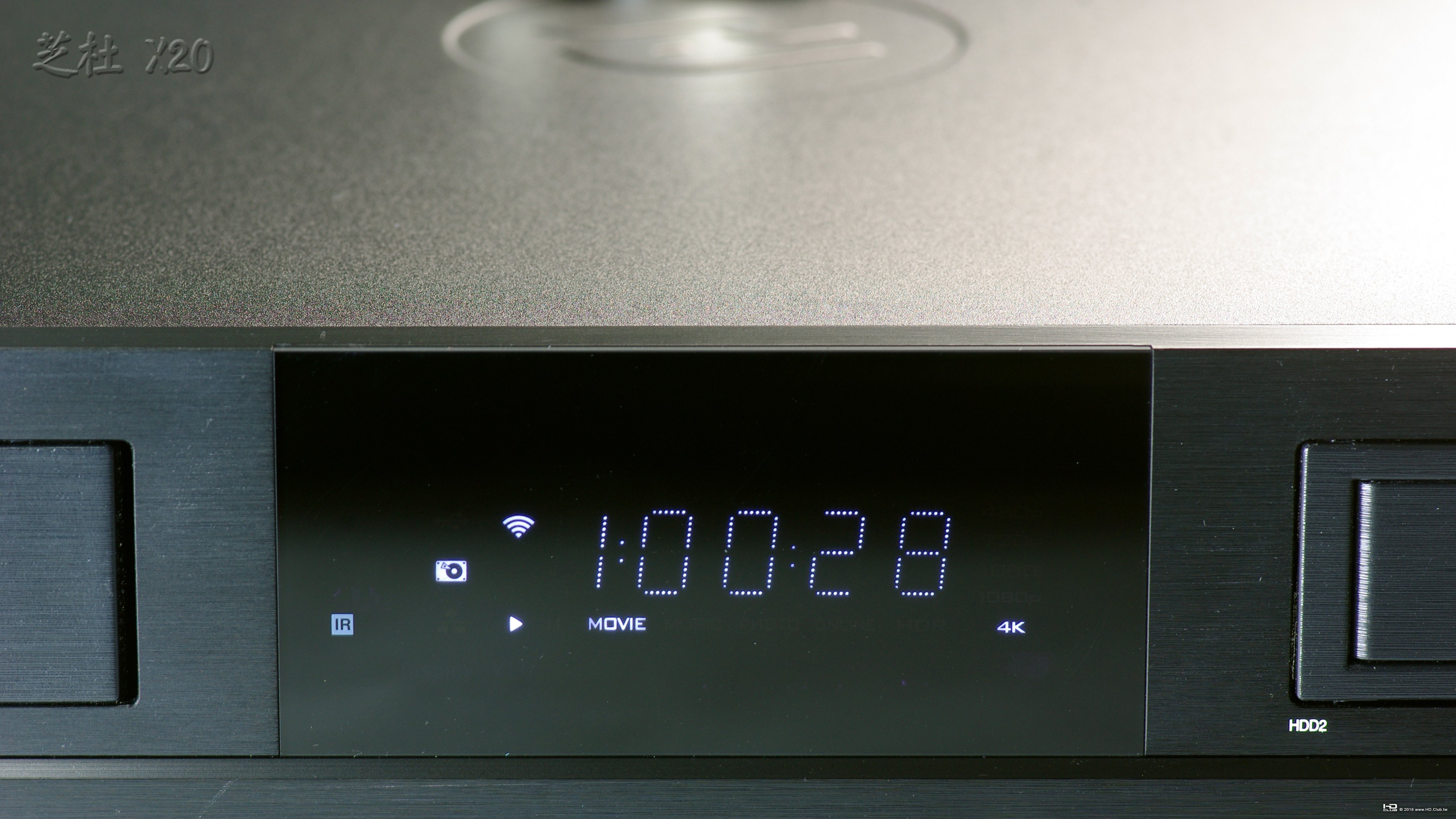

酷酷的黑金剛造型
屏顯豐富
正面整體外觀
可以雙飛哦
藍牙紅外遙控器

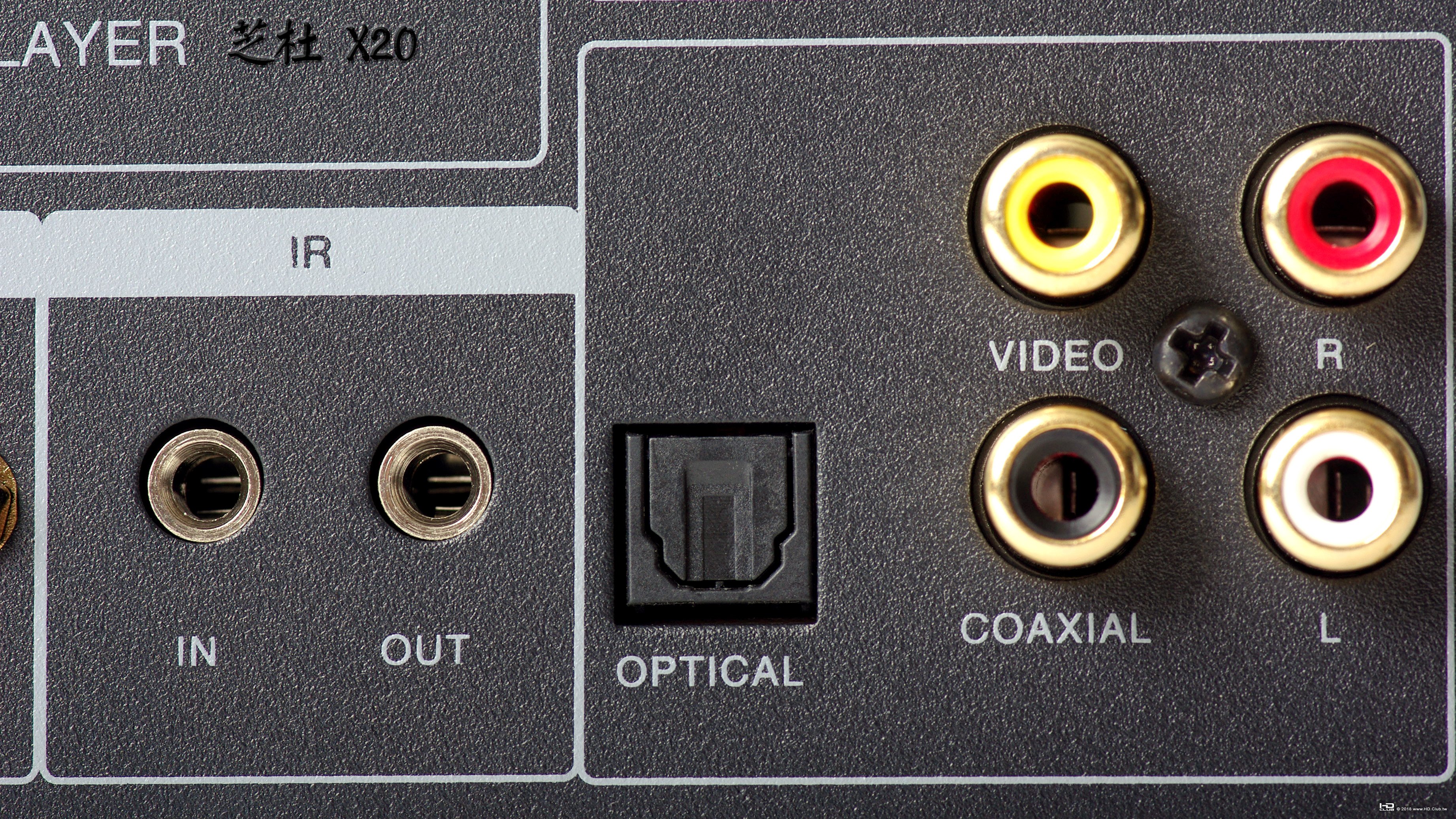

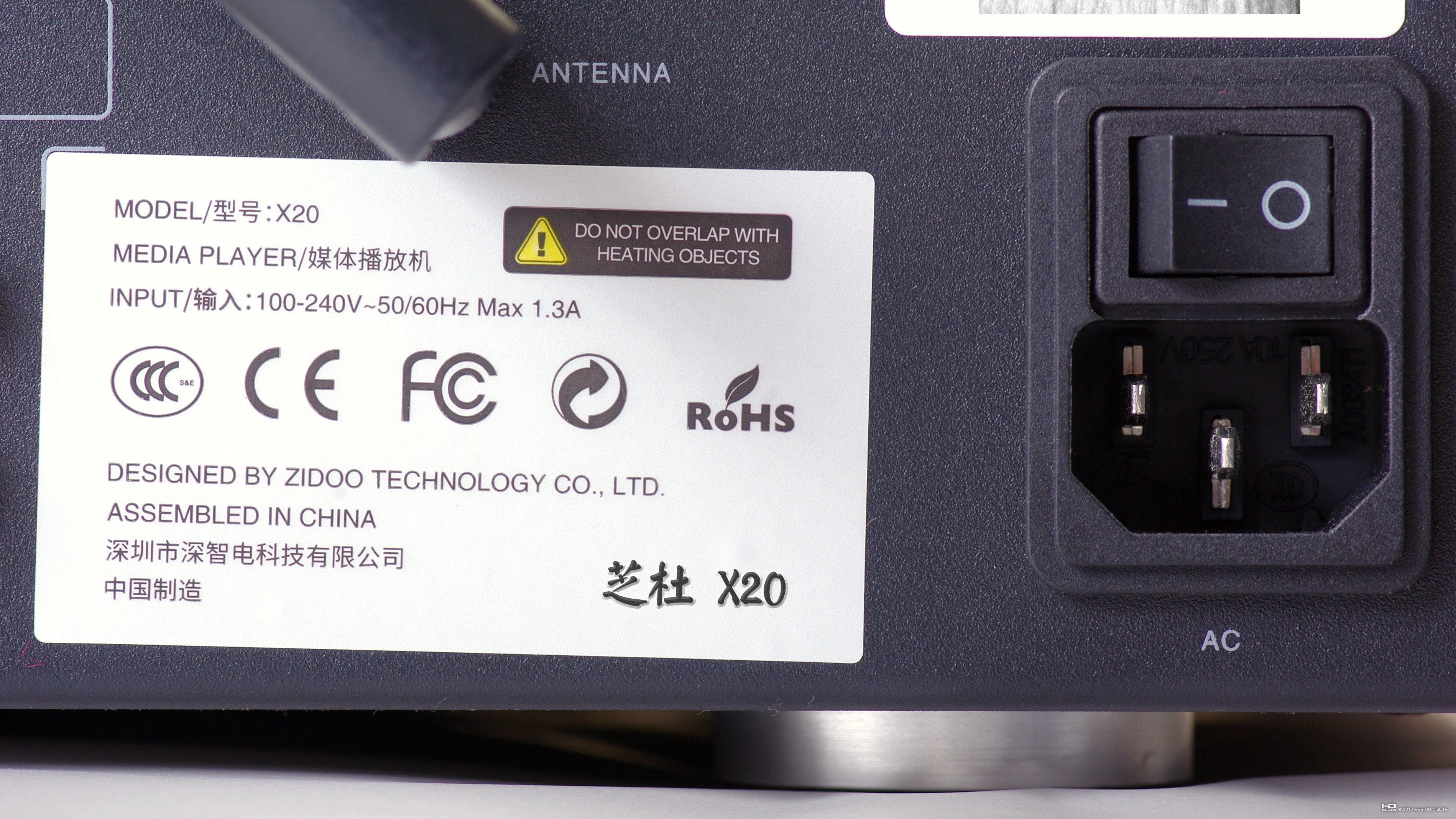

背面整體外觀

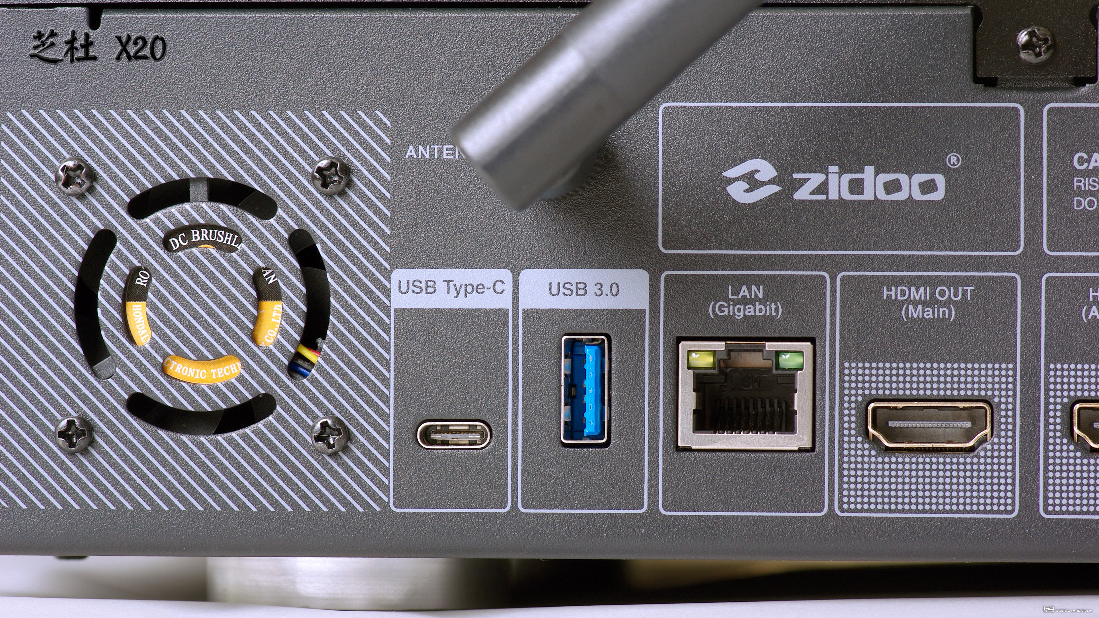

接口細節

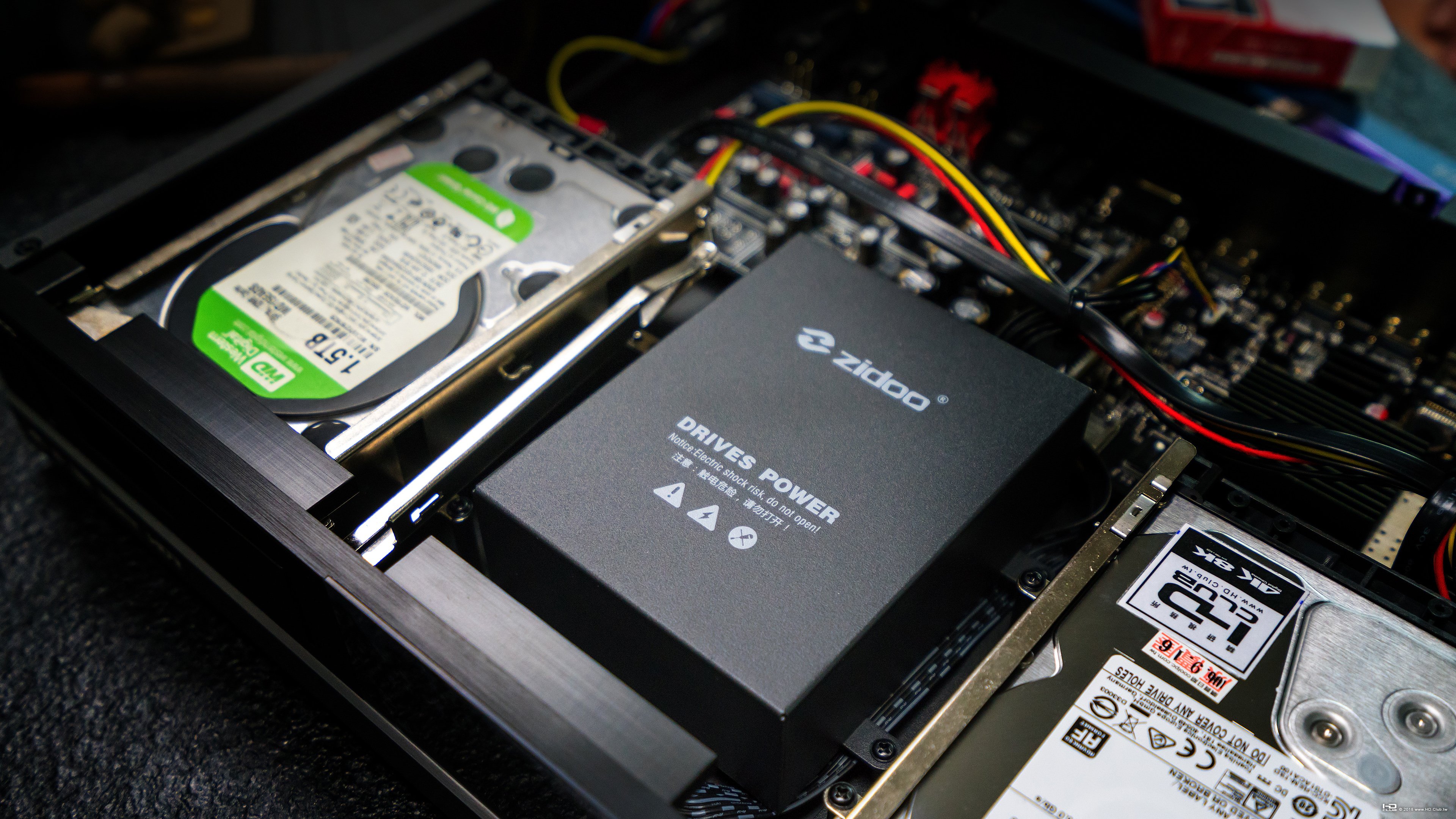

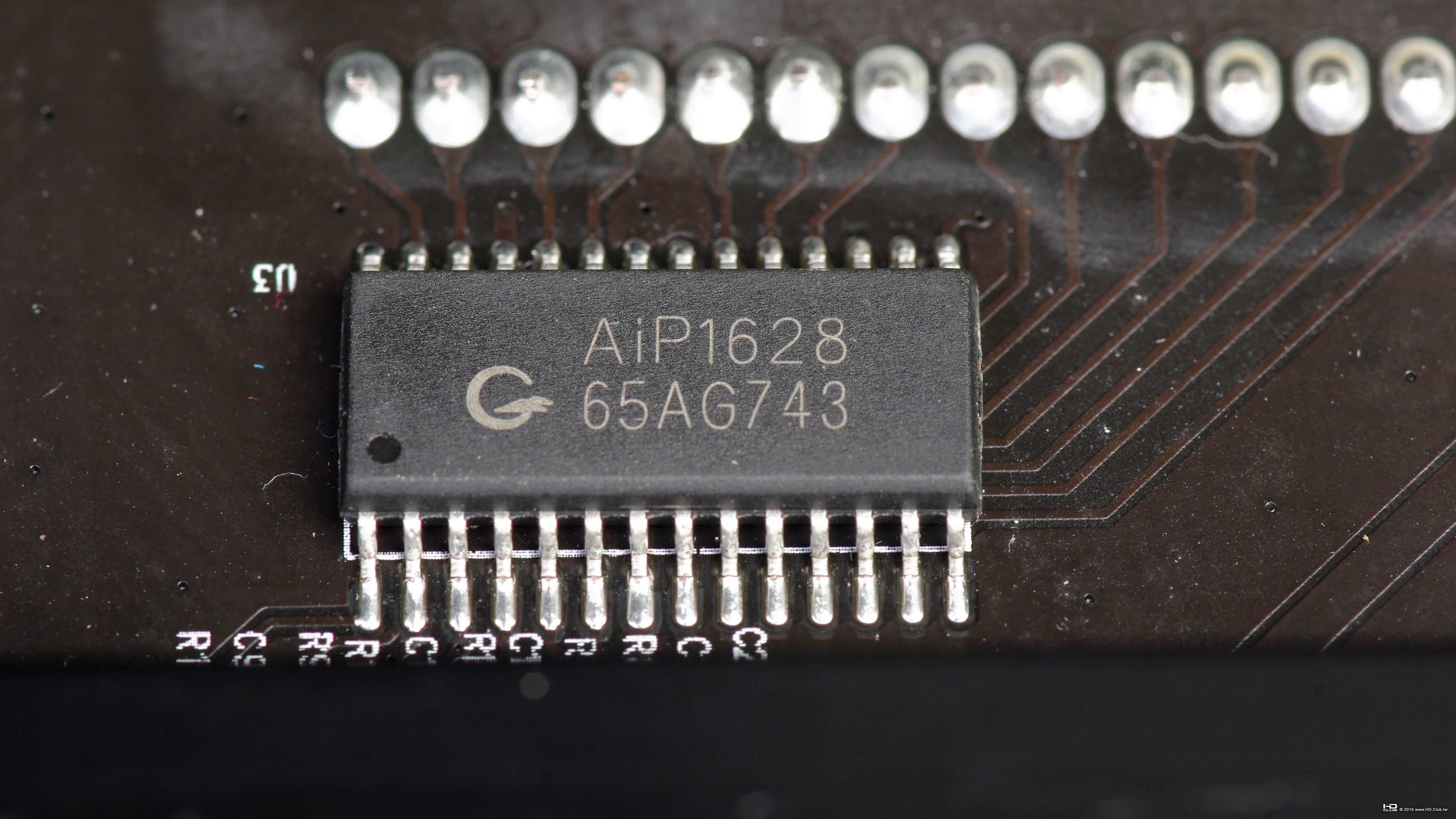

掀起妳的蓋頭來
RTD1296主控板

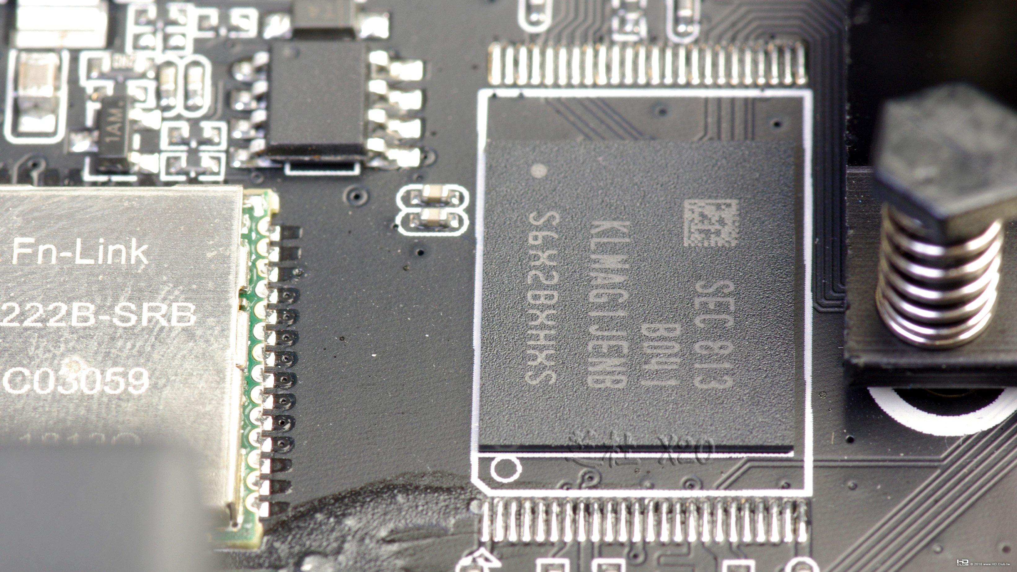

16GB NAND Flash

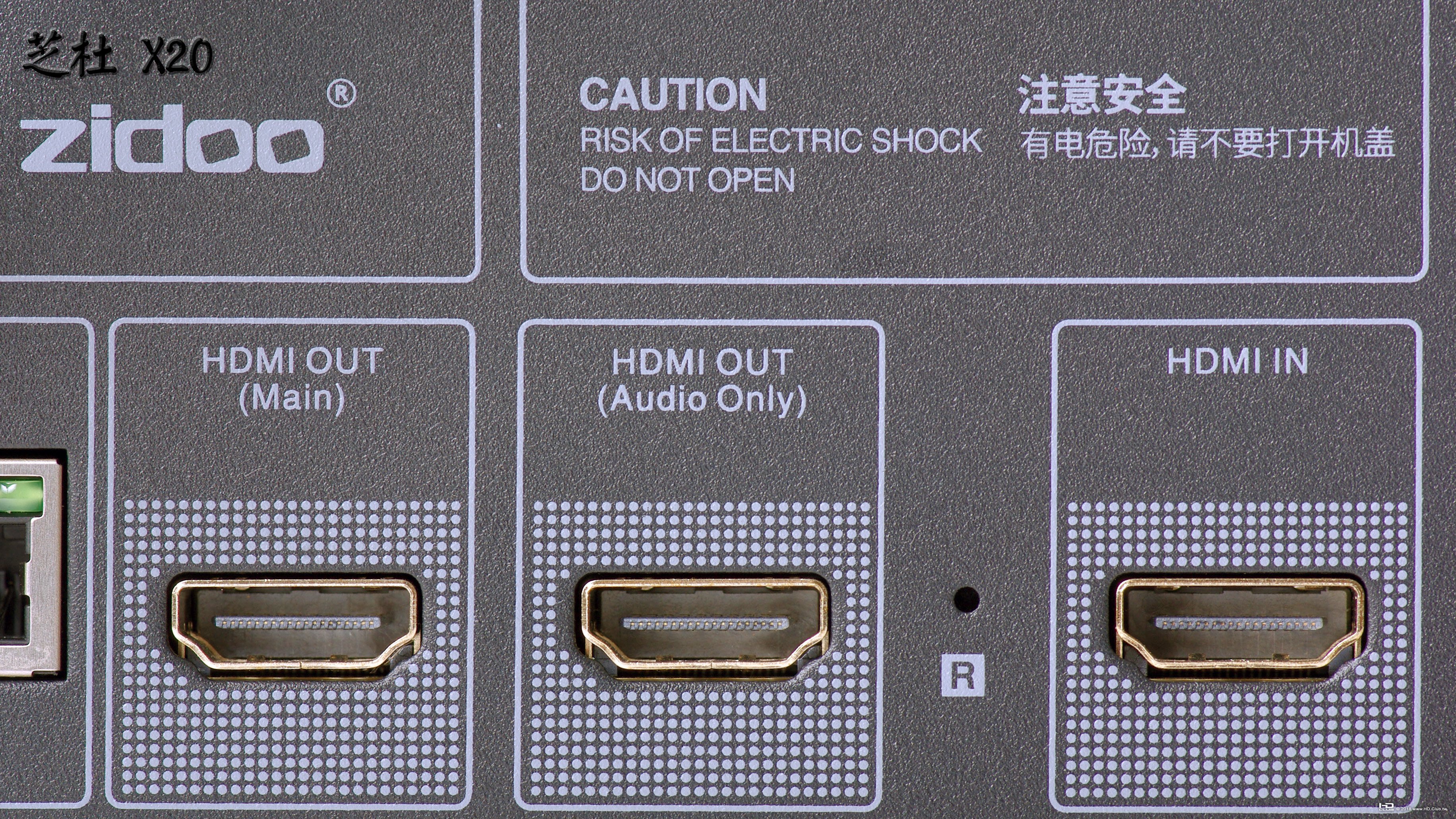

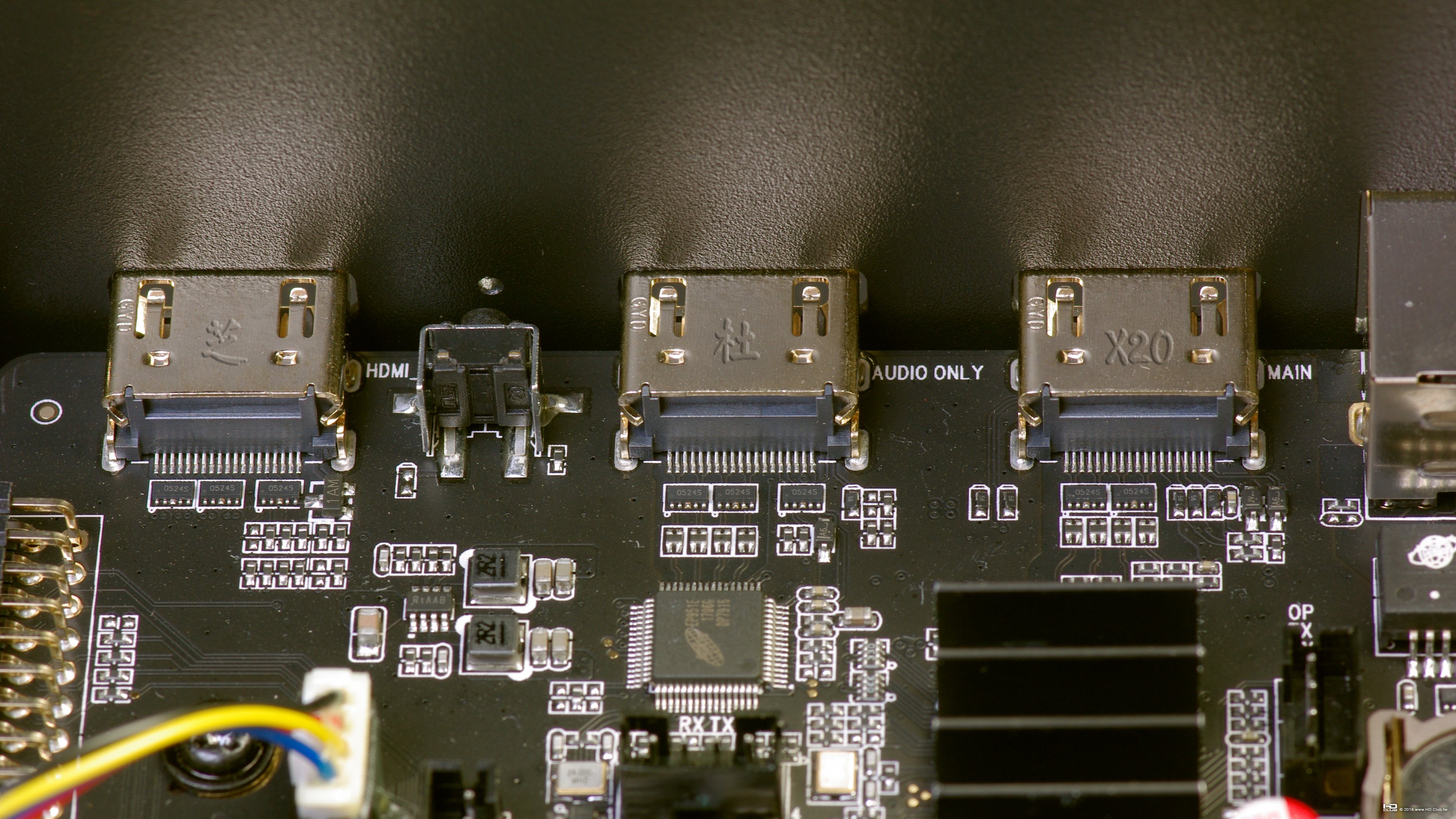

HDMI*3 像不像三雙眼睛
HDMI Transmitter?
音頻及接口板
串口轉換晶片
音頻驅動放大IC

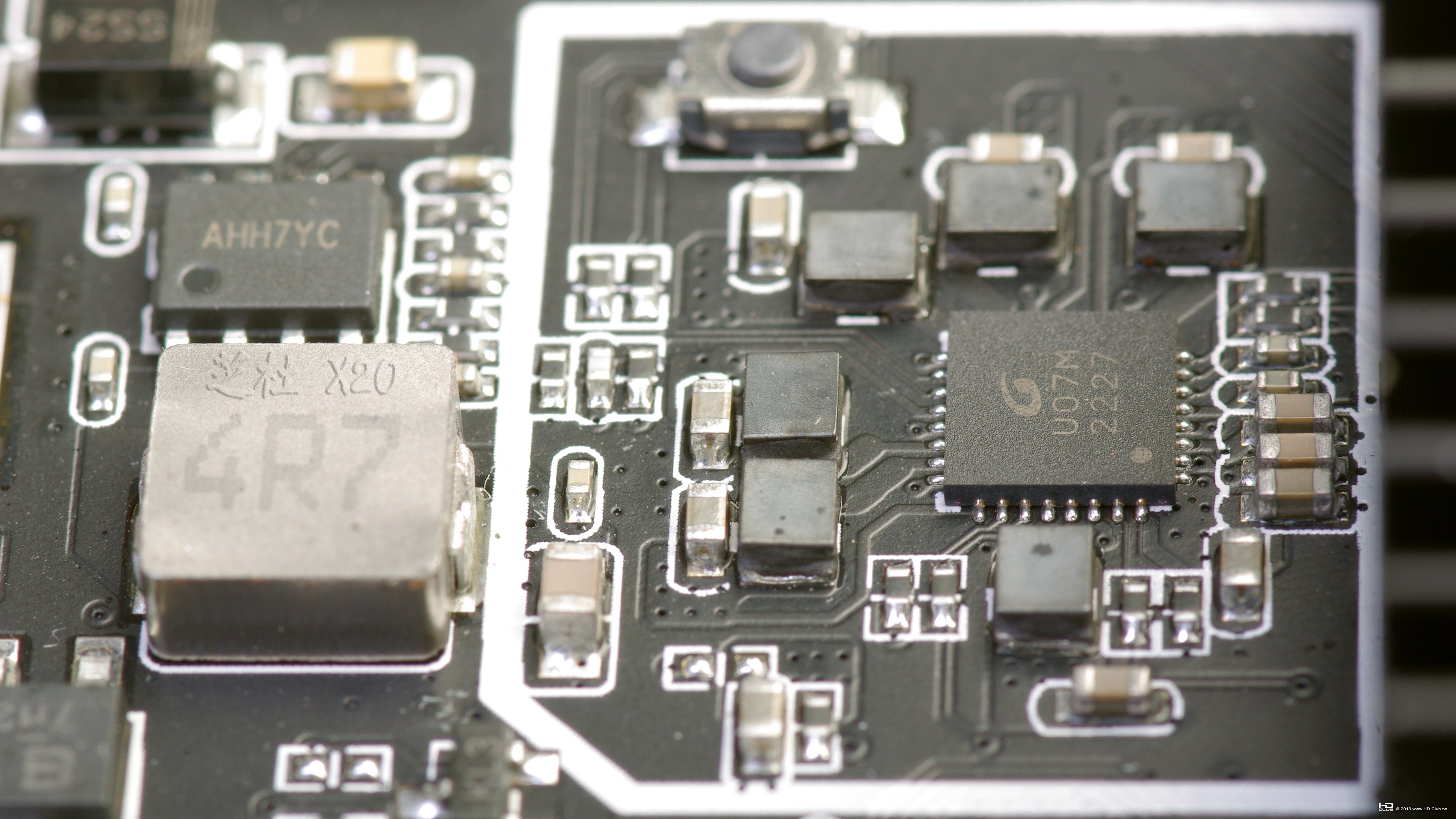

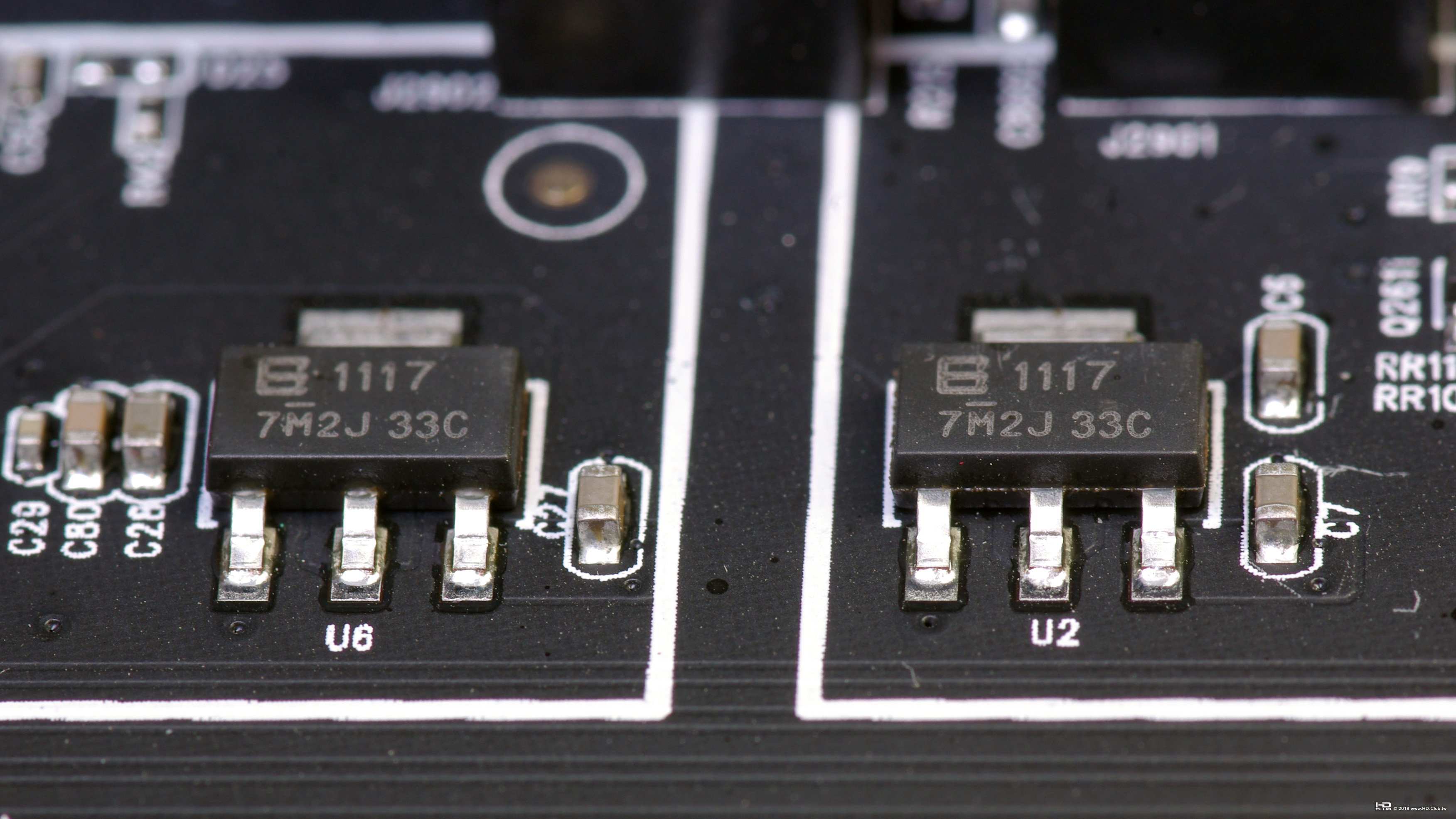

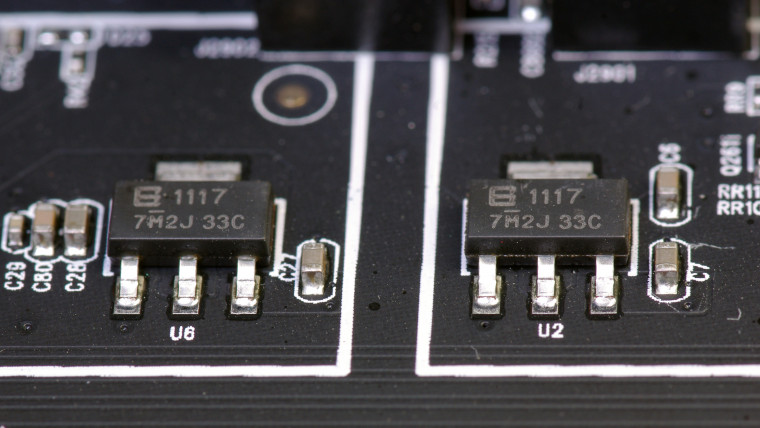

3.3伏穩壓

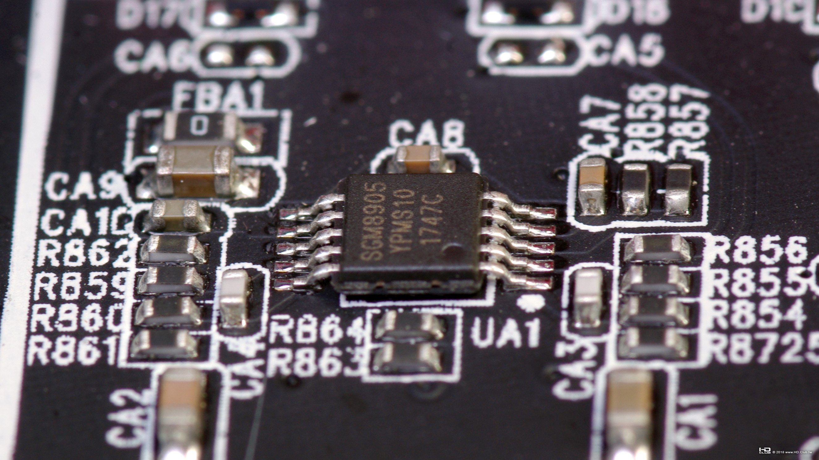

未知晶片,哪位看官識得它?
5伏三端穩壓

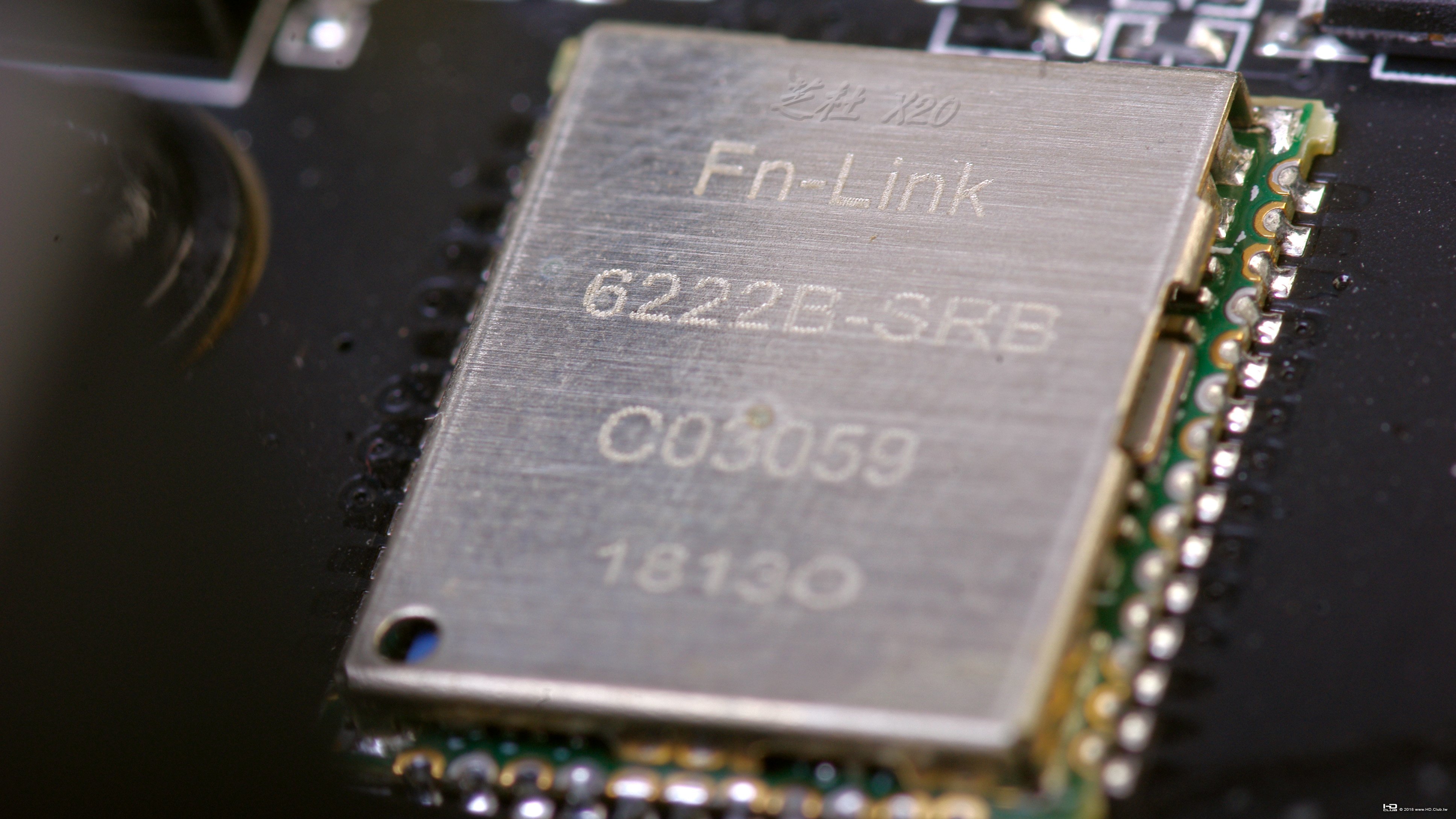

藍牙WiFi模塊
電源管理IC
LED驅動控制IC

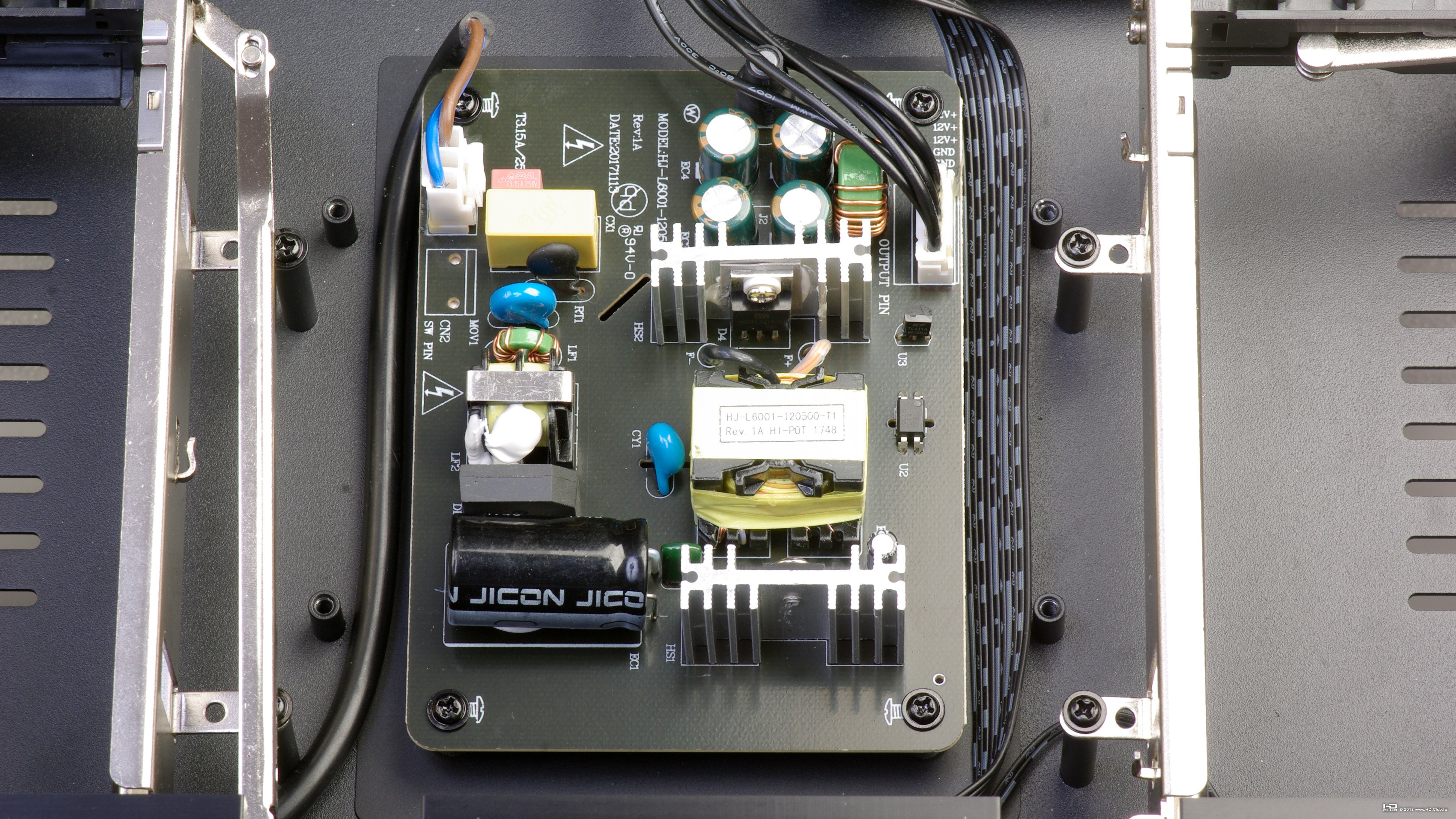

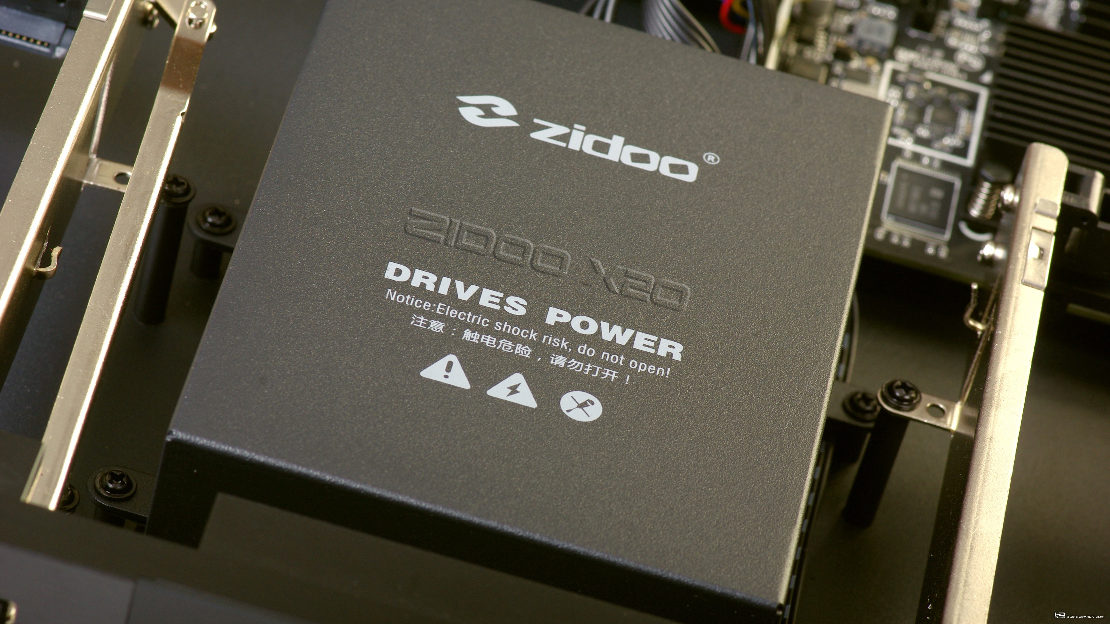

電源

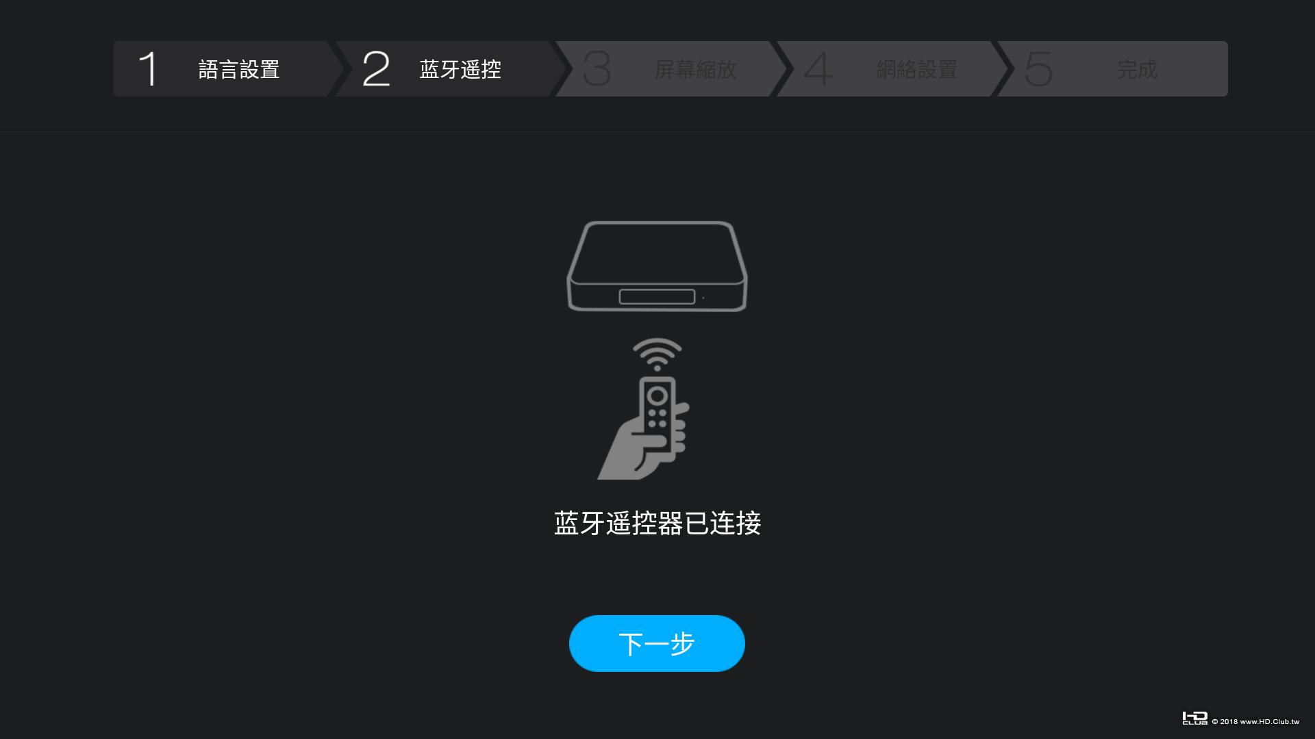

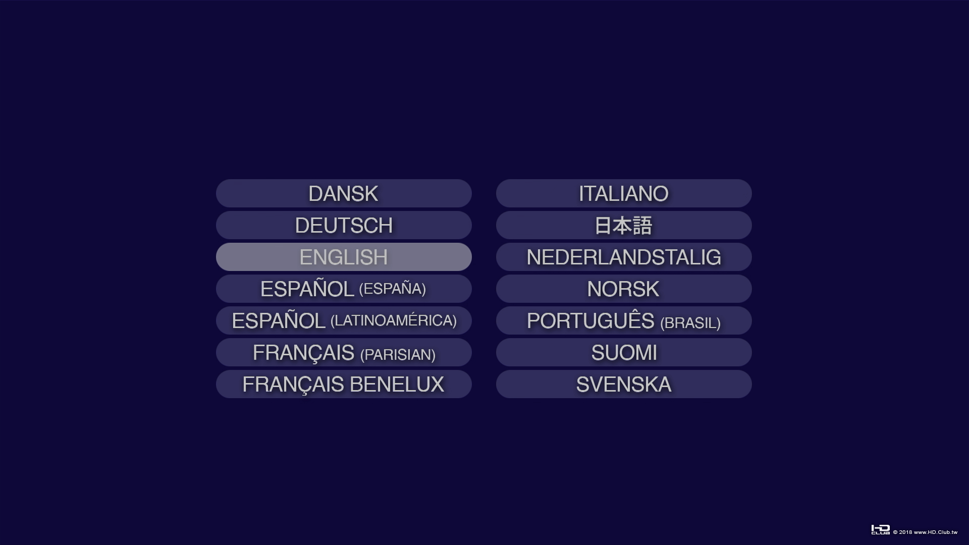

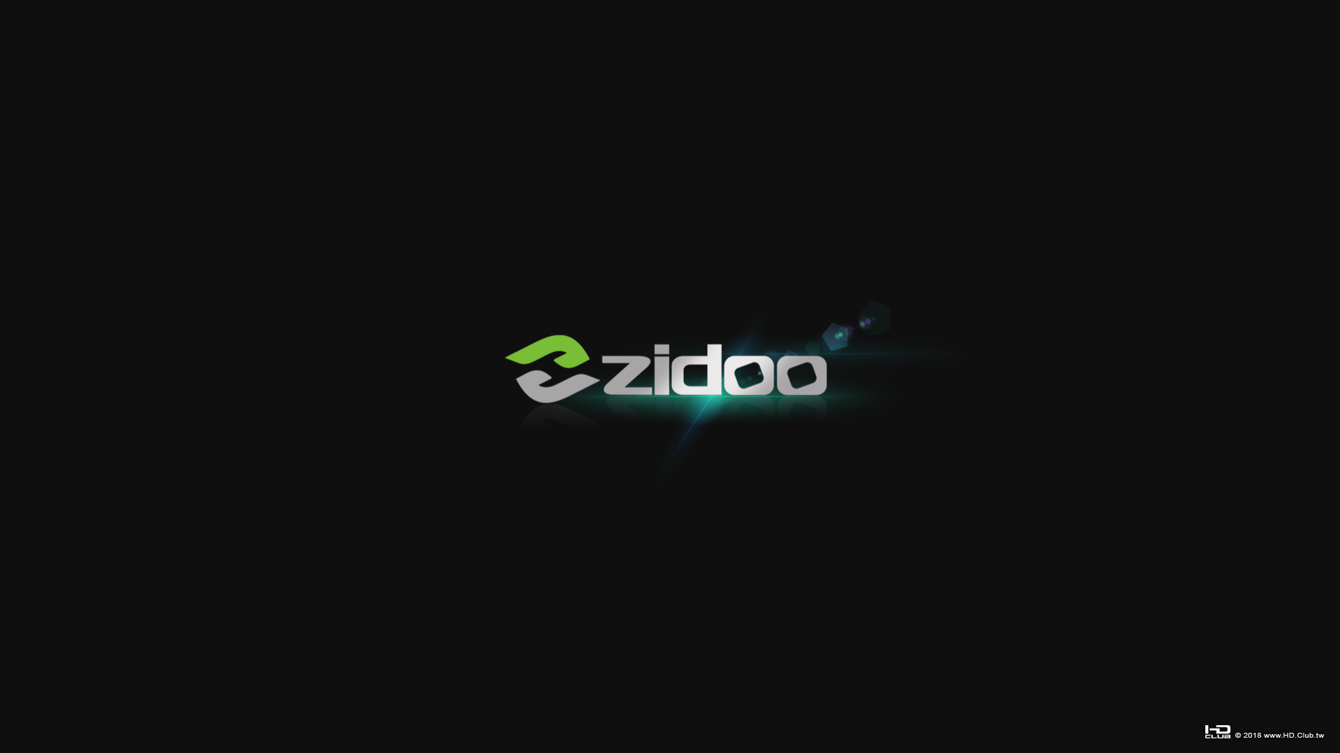

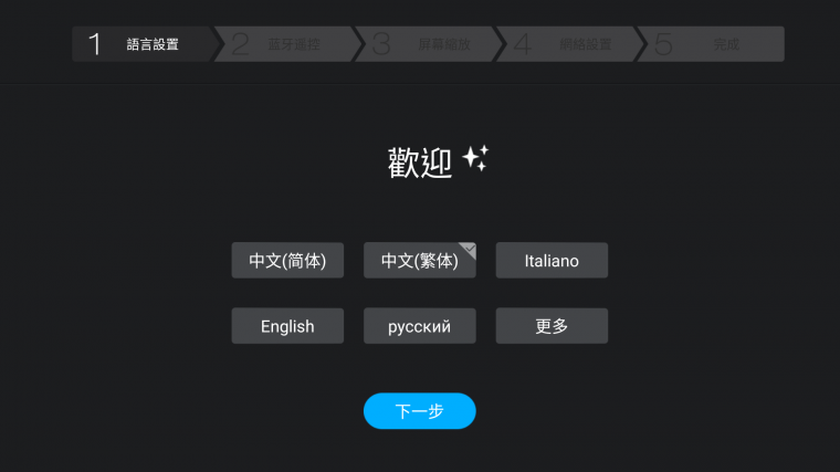

開機了,熟悉的logo..

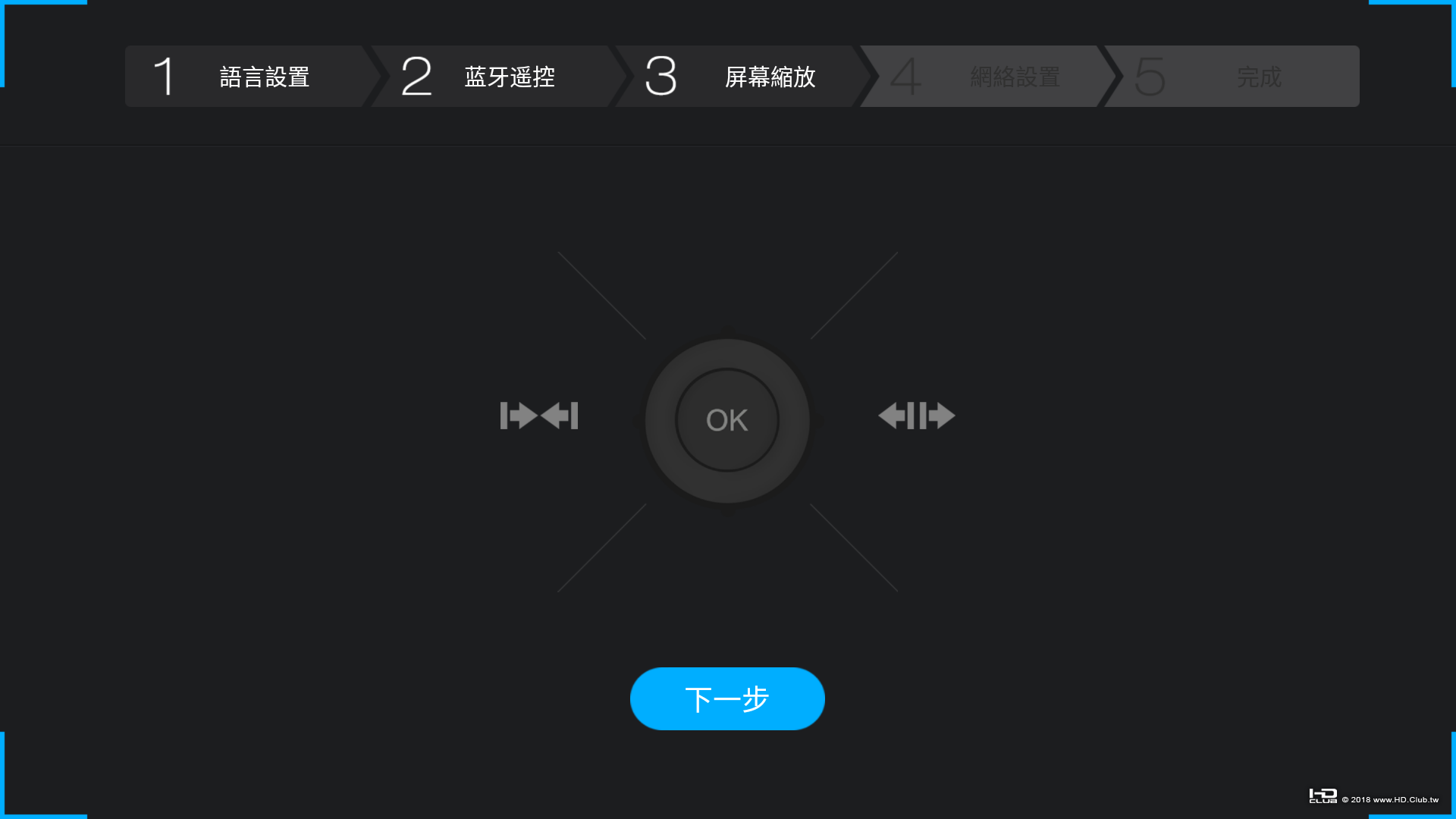

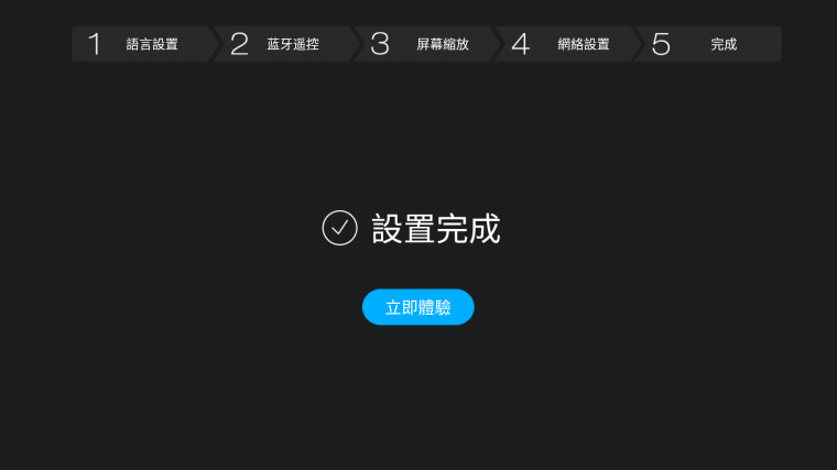

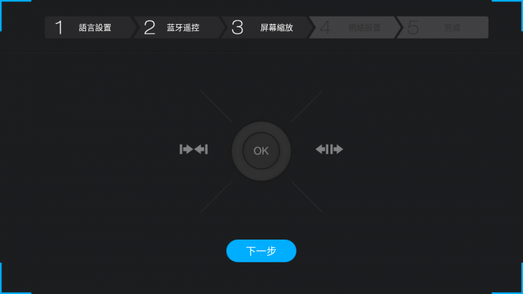

我們還是從開機嚮導開始吧

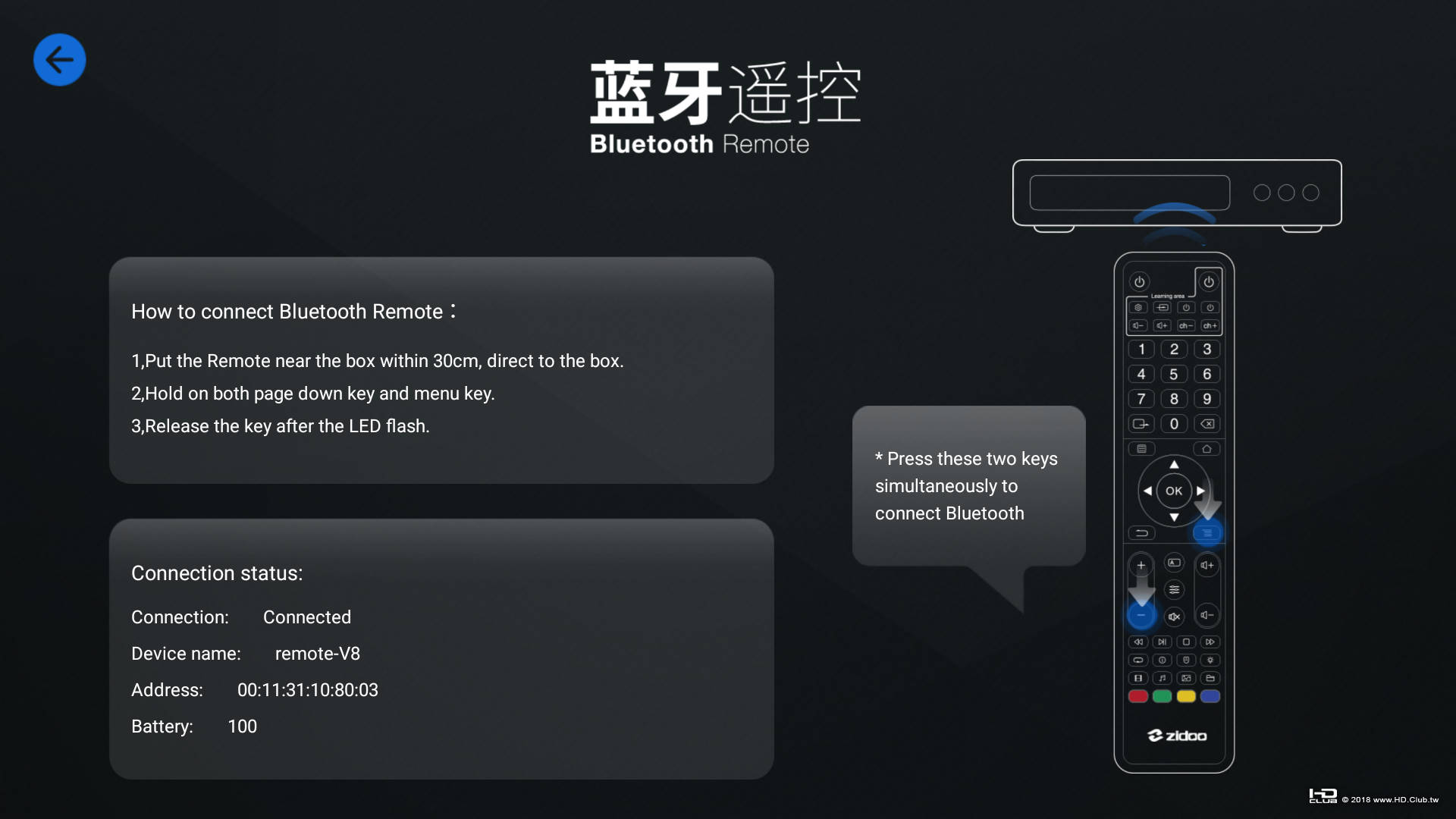

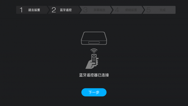

連上你的藍牙遙控器
繼續..
連上網路
OK完成

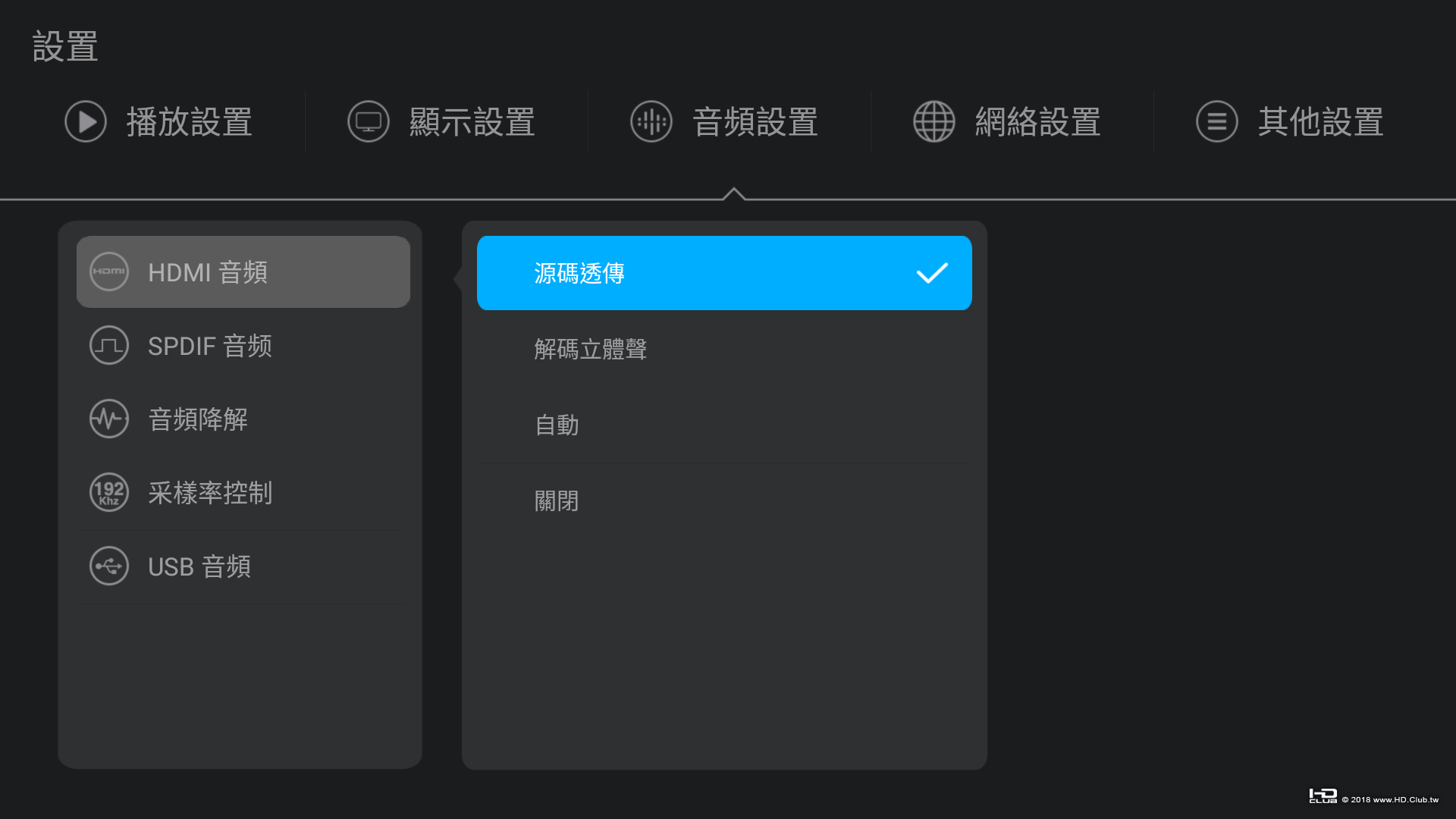

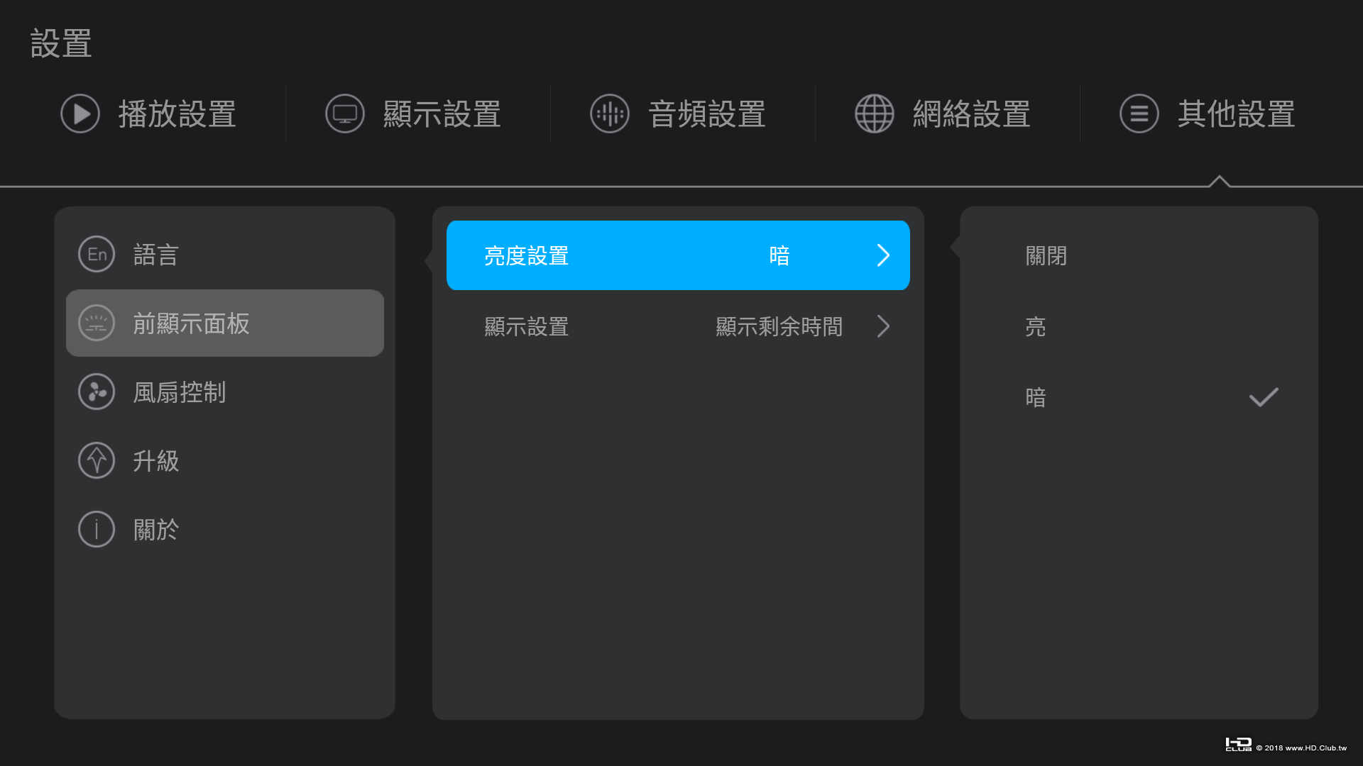

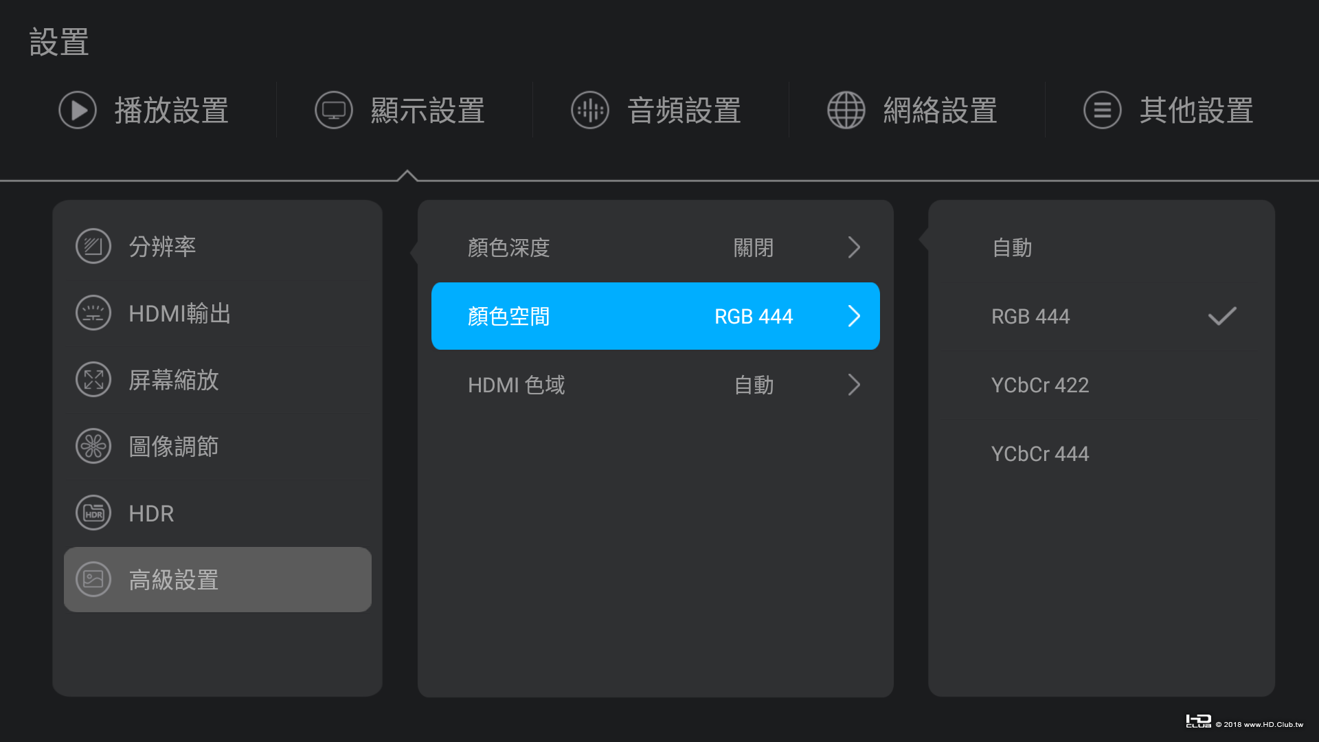

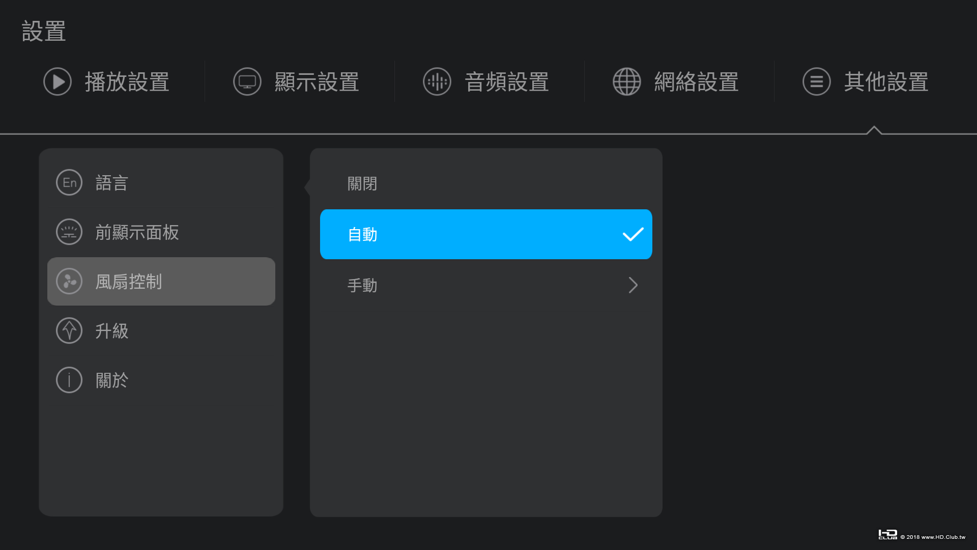

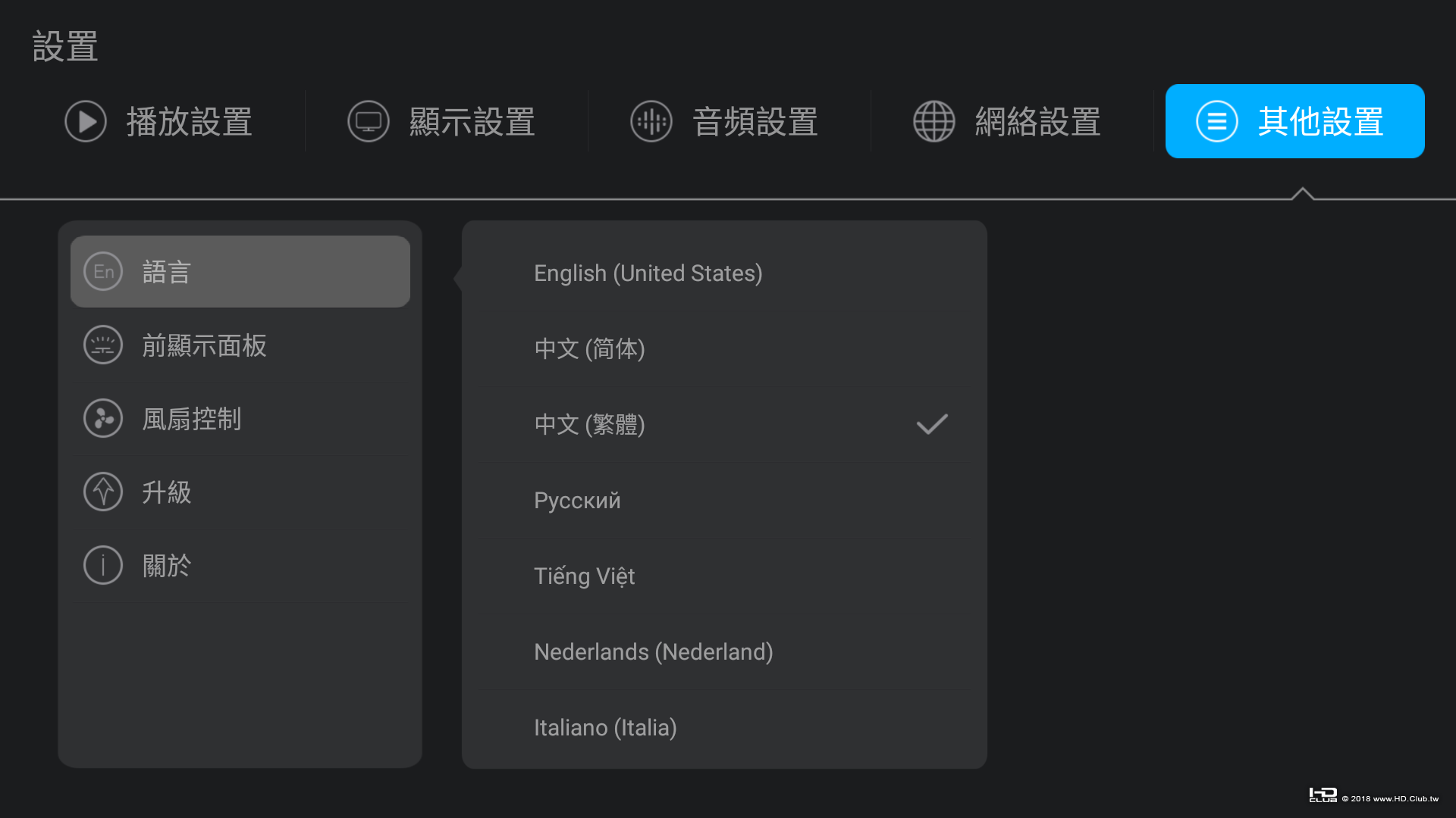

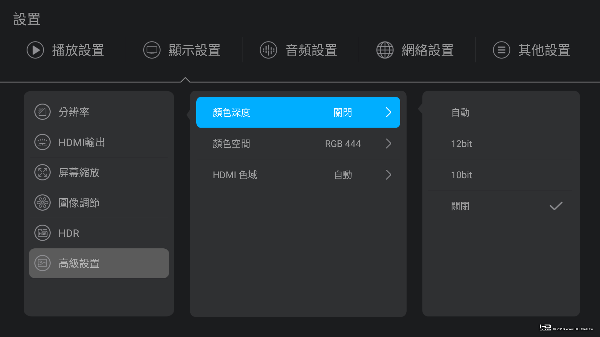

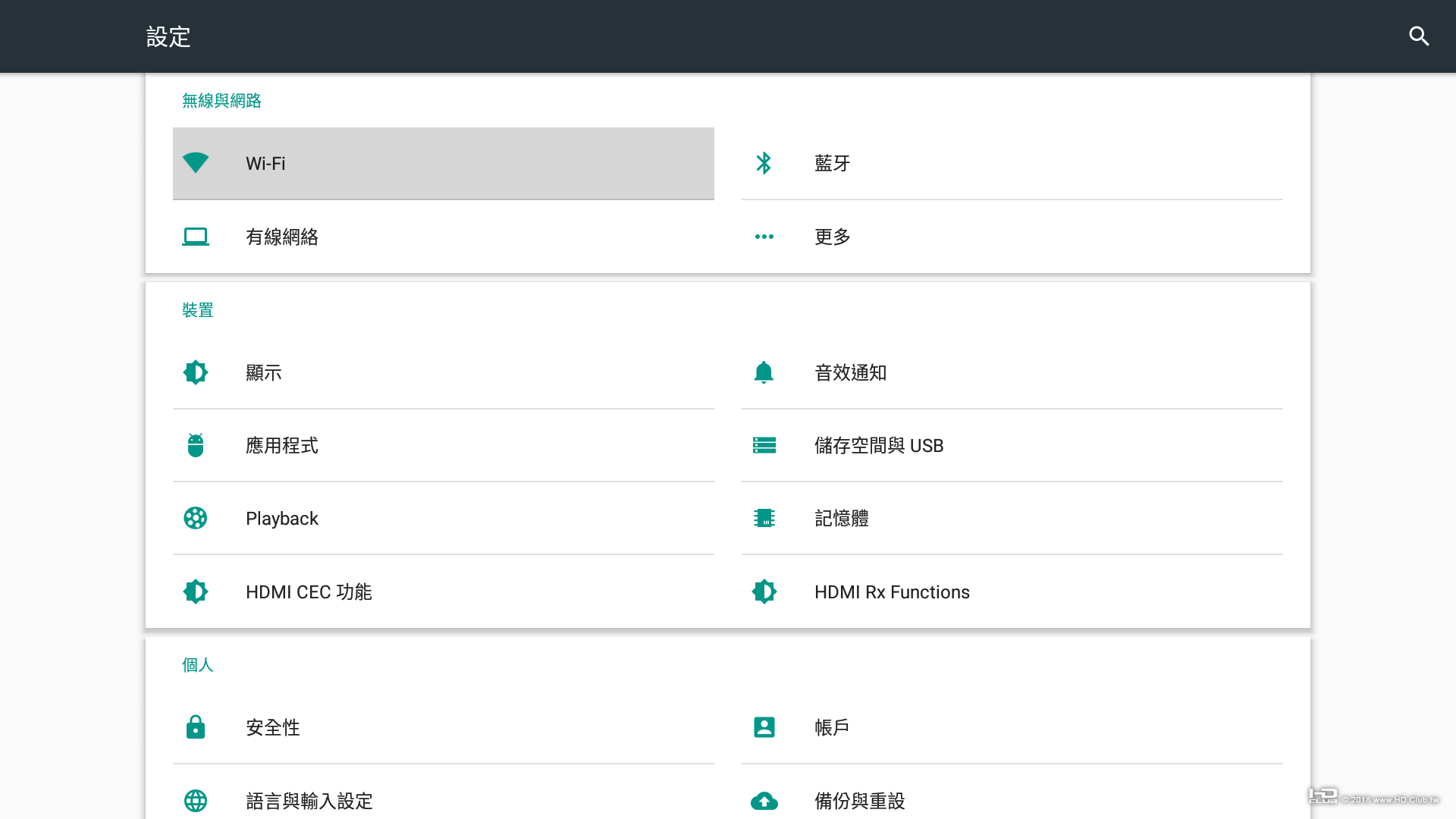

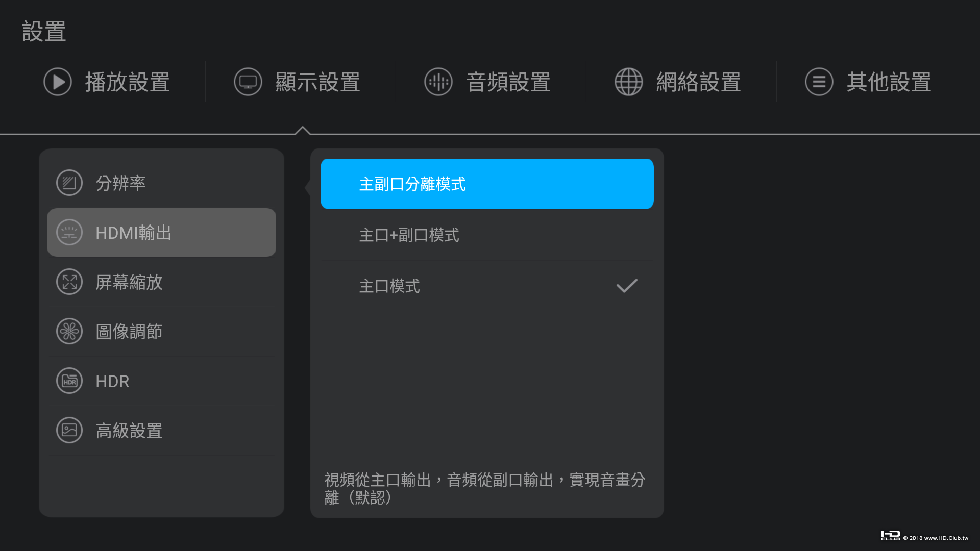

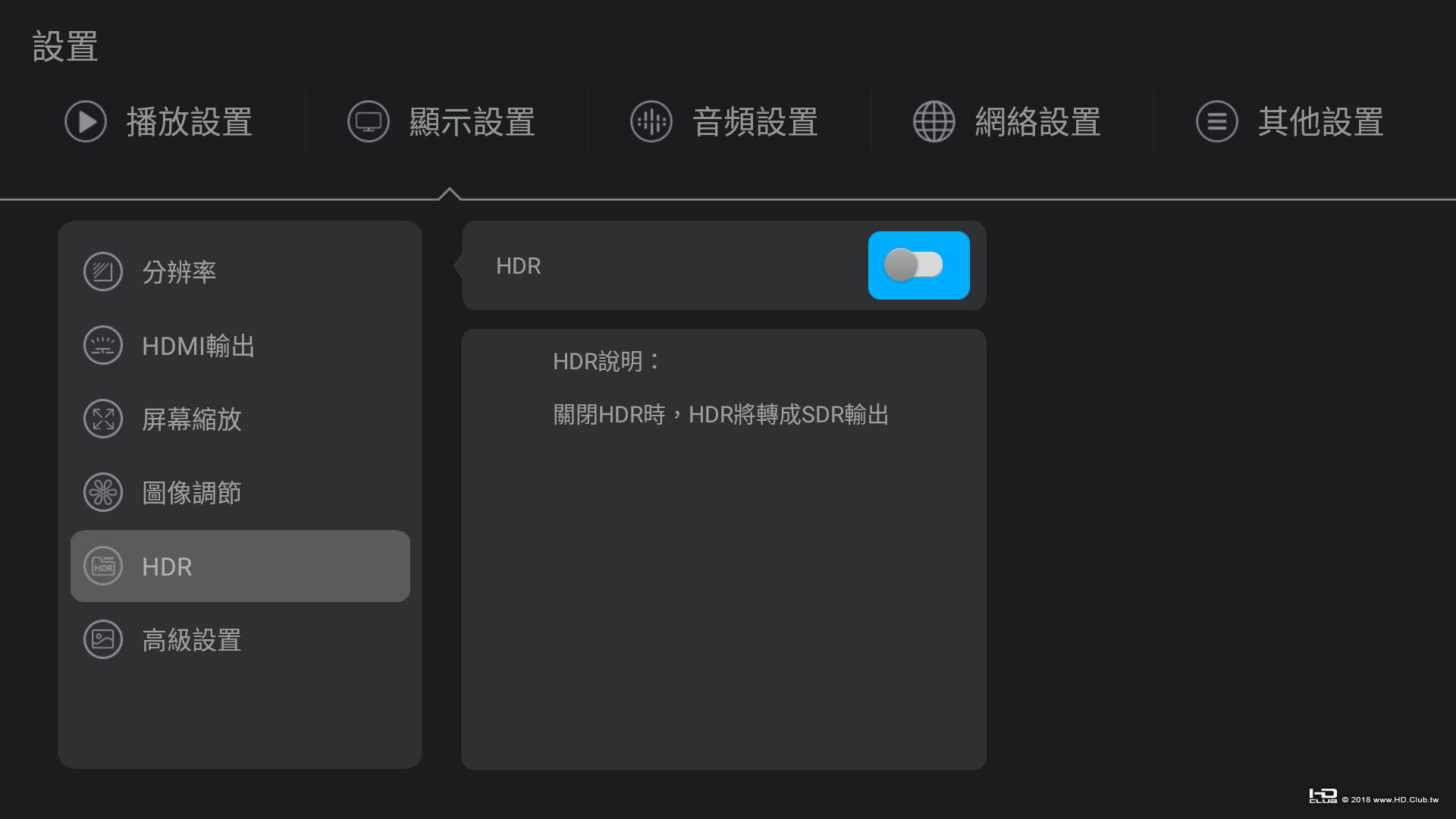

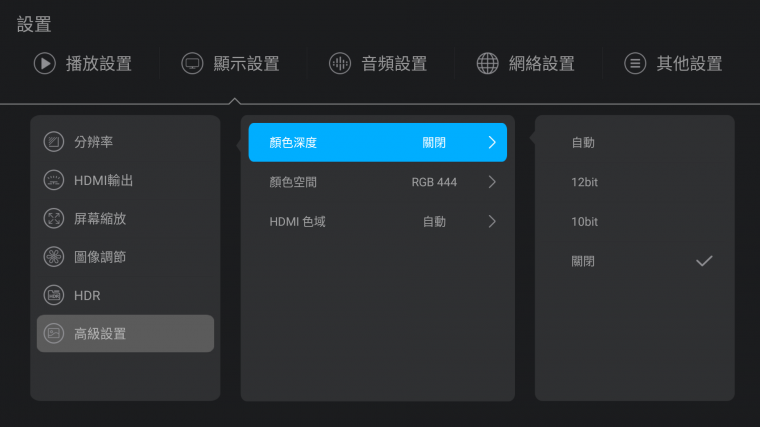

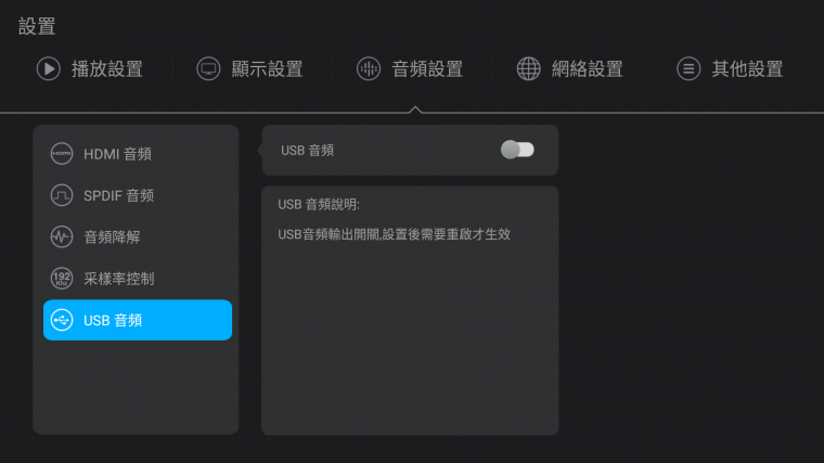

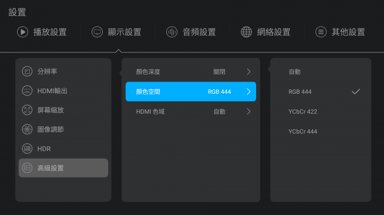

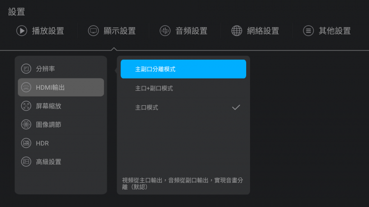

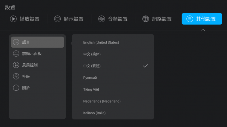

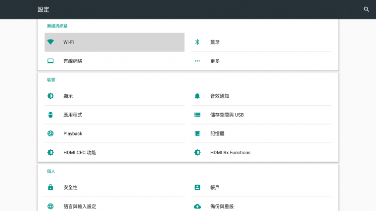

先看看設定菜單吧
高級設定也貓一眼

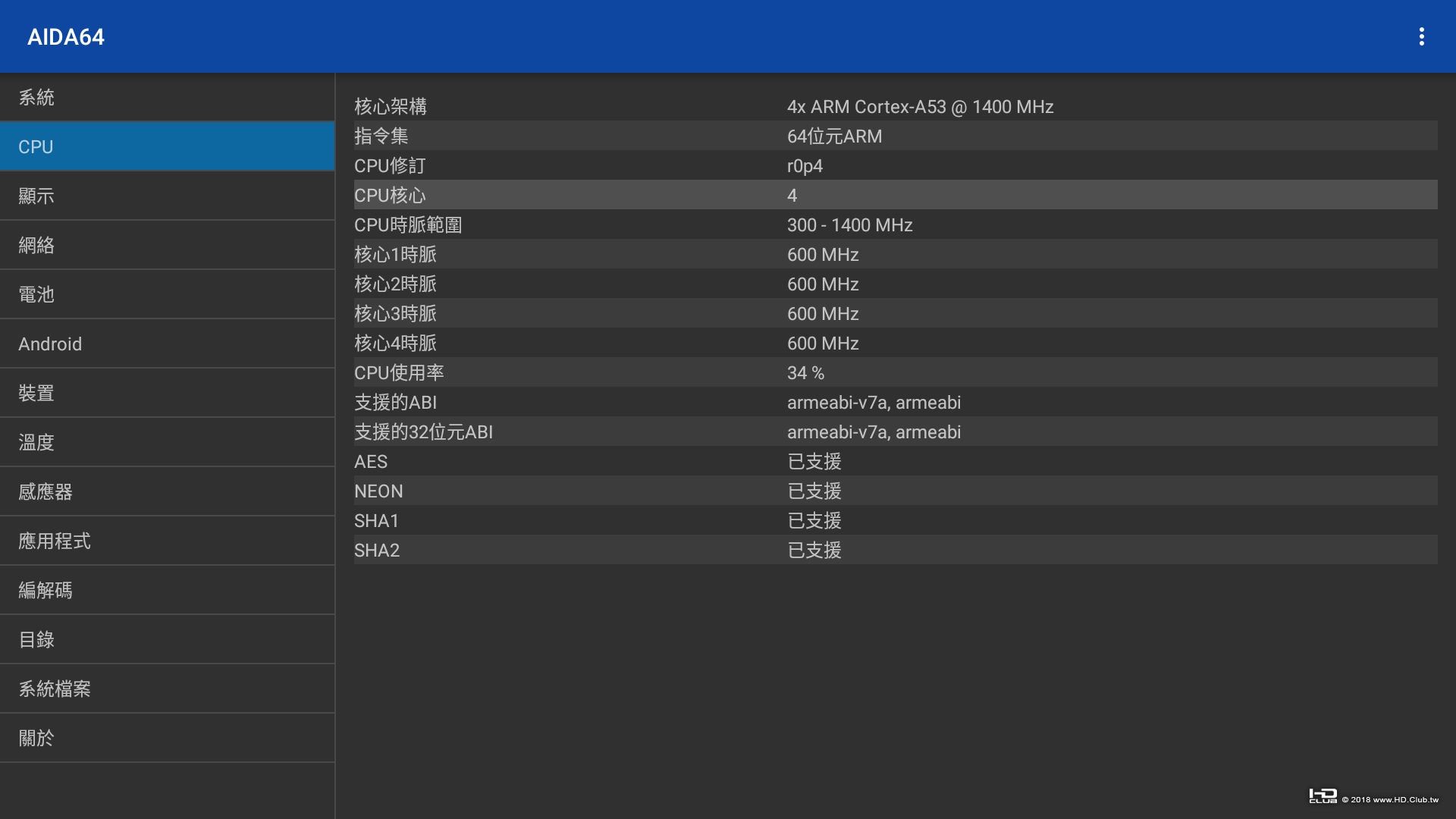

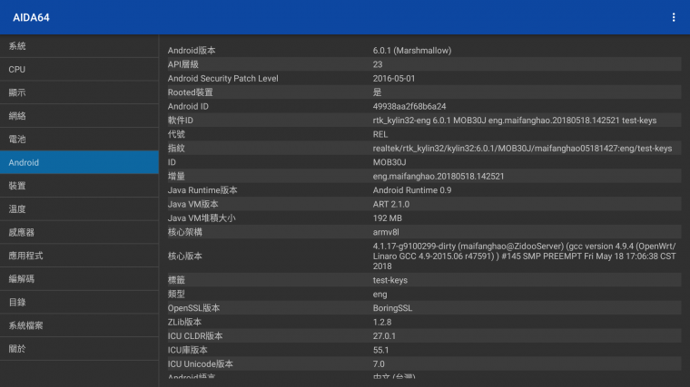

接下來例行檢查

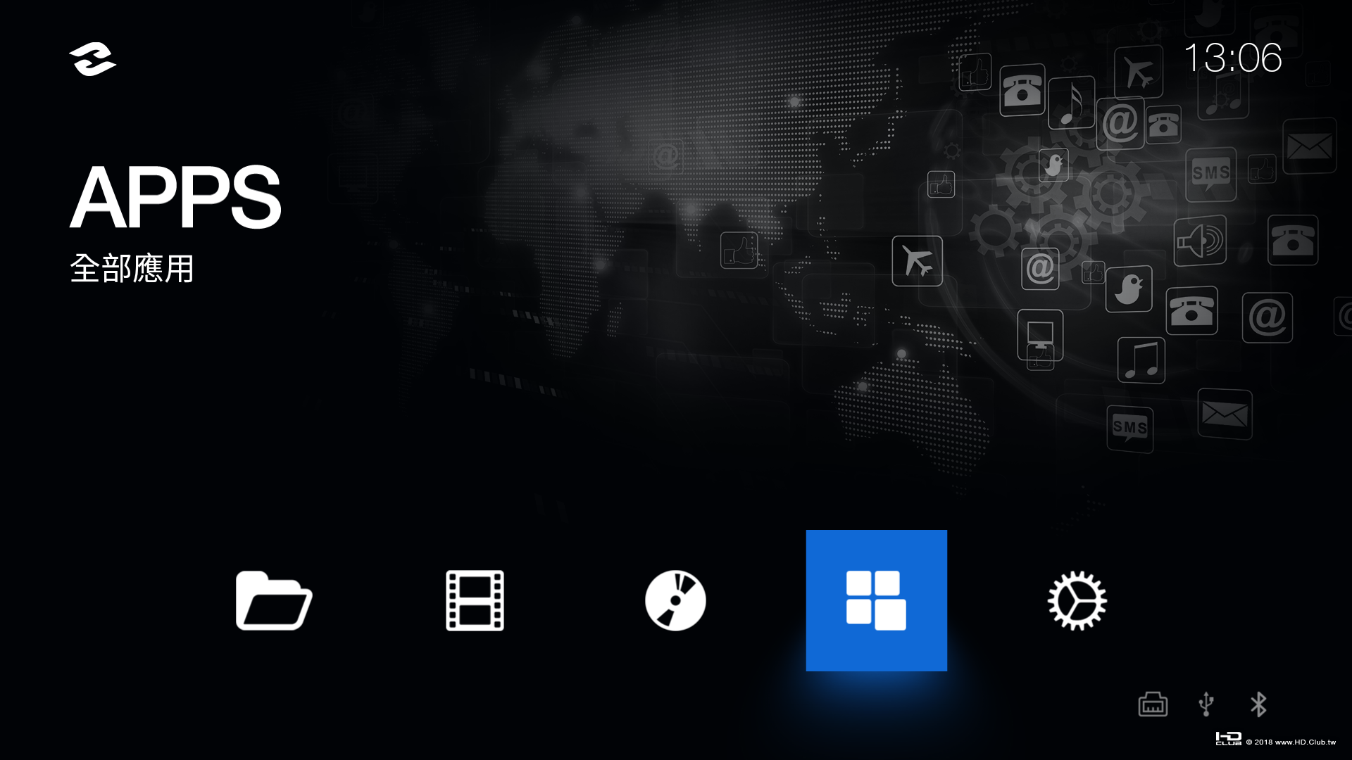

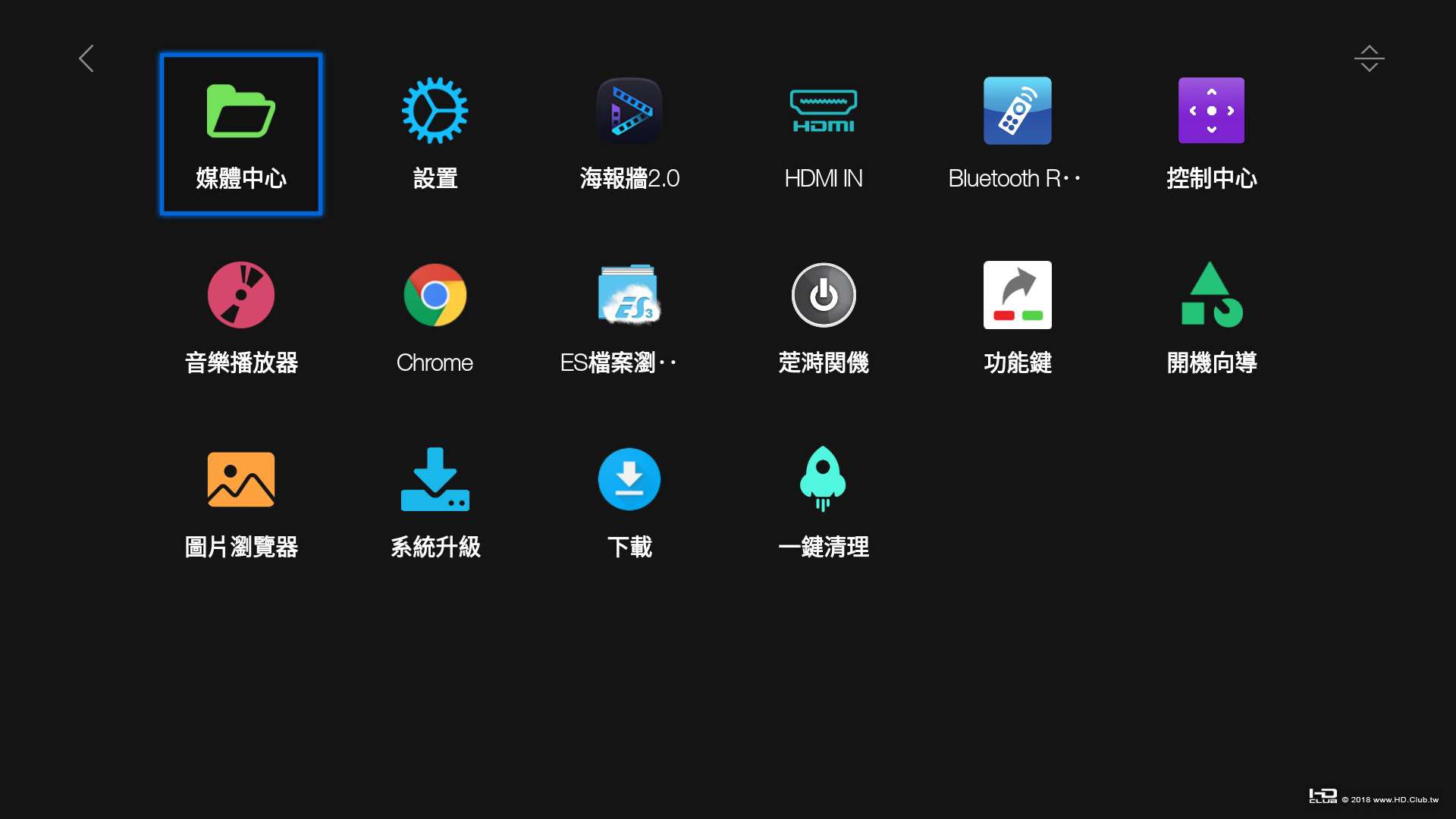

檢查完畢,接著打開全部應用瞧一瞧:
怎麼樣,夠精簡吧.
藍牙遙控app

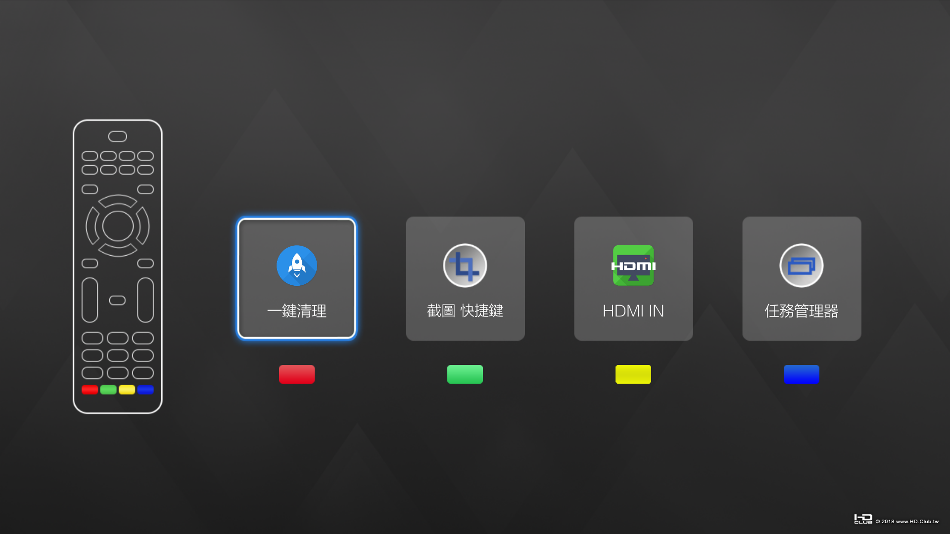

功能鍵設定app

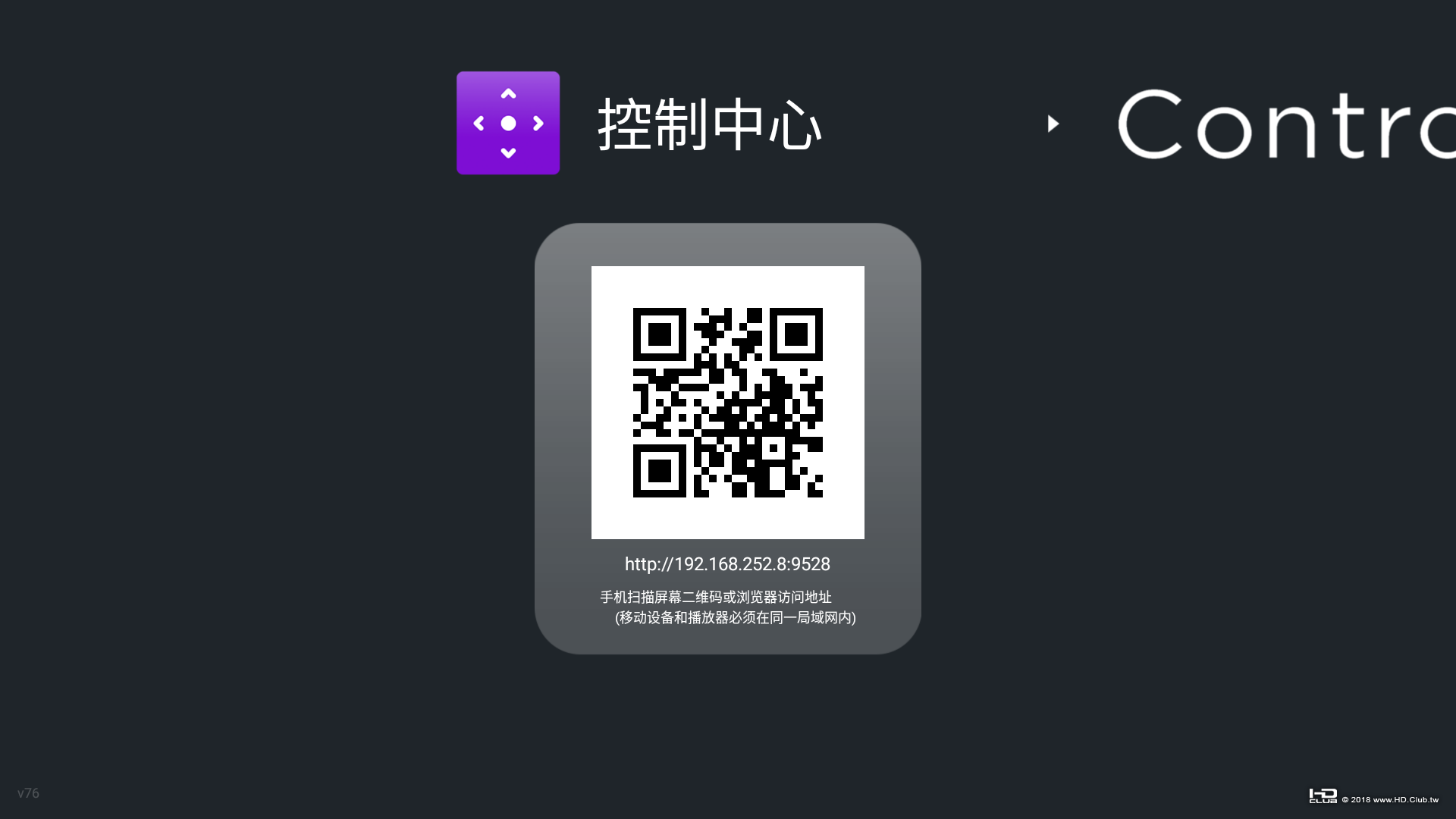

控制中心,這個強大了,可以使用智慧終端掃二維碼,進入WEB控制中心,這個咱們稍後再講.

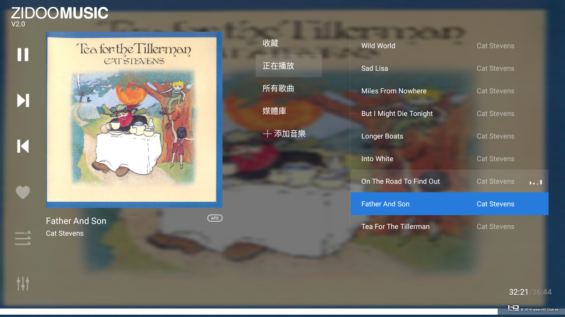

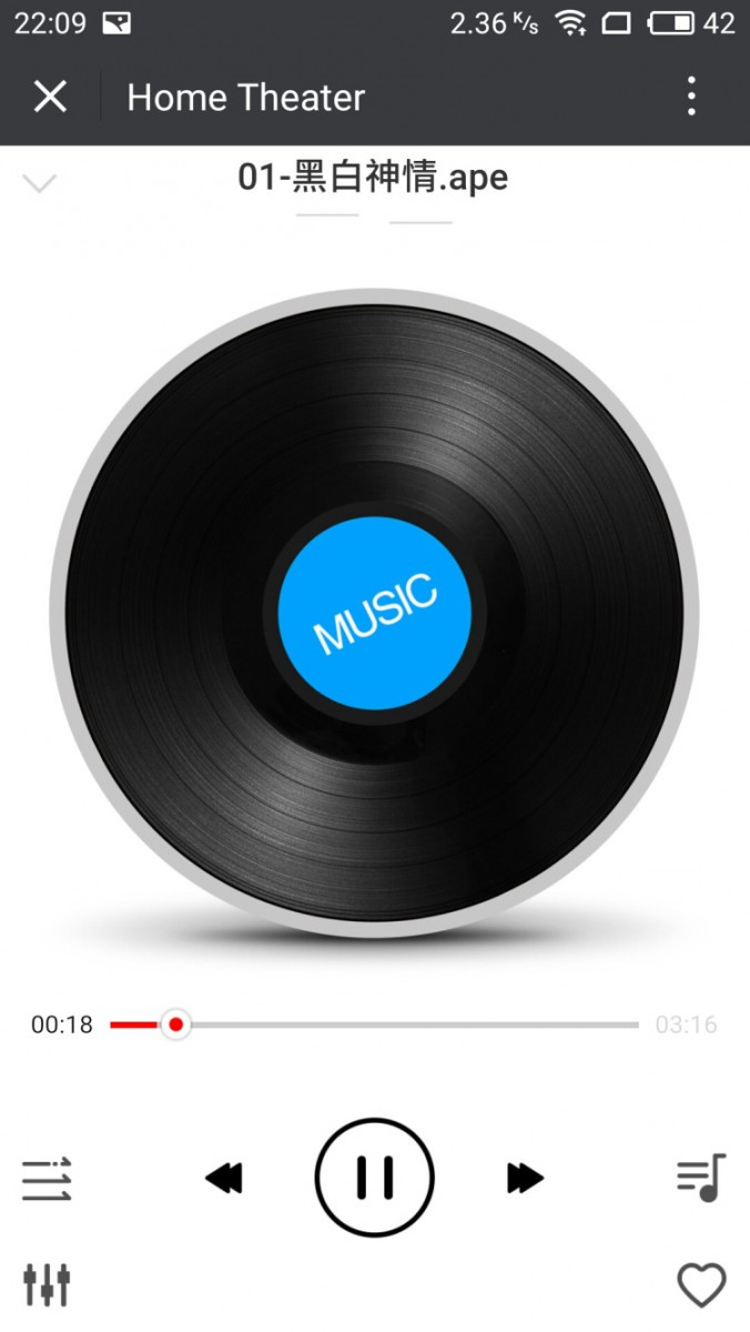

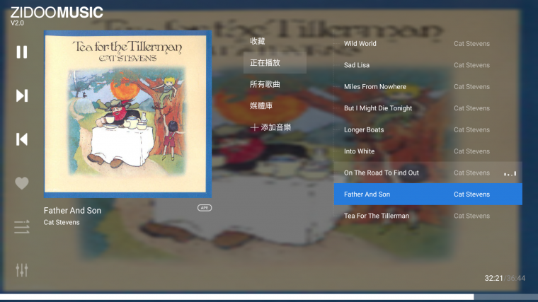

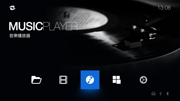

是的,打開音樂播放器後,X20就變成一台數播,無損,DSF、DFF、SACD ISO都不在話下.
上面這首歌出現在星際異攻隊2中,特別有味道.

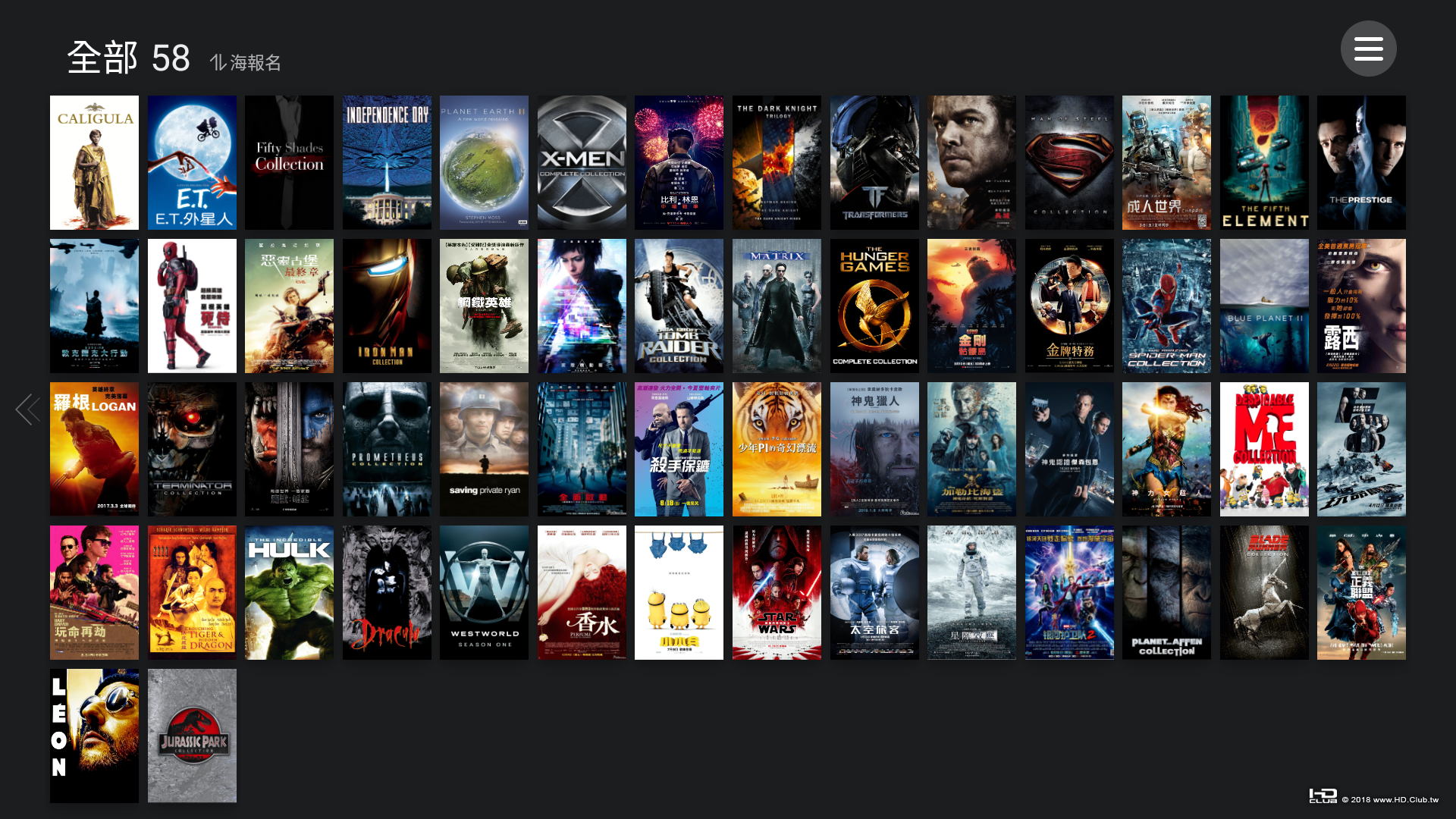

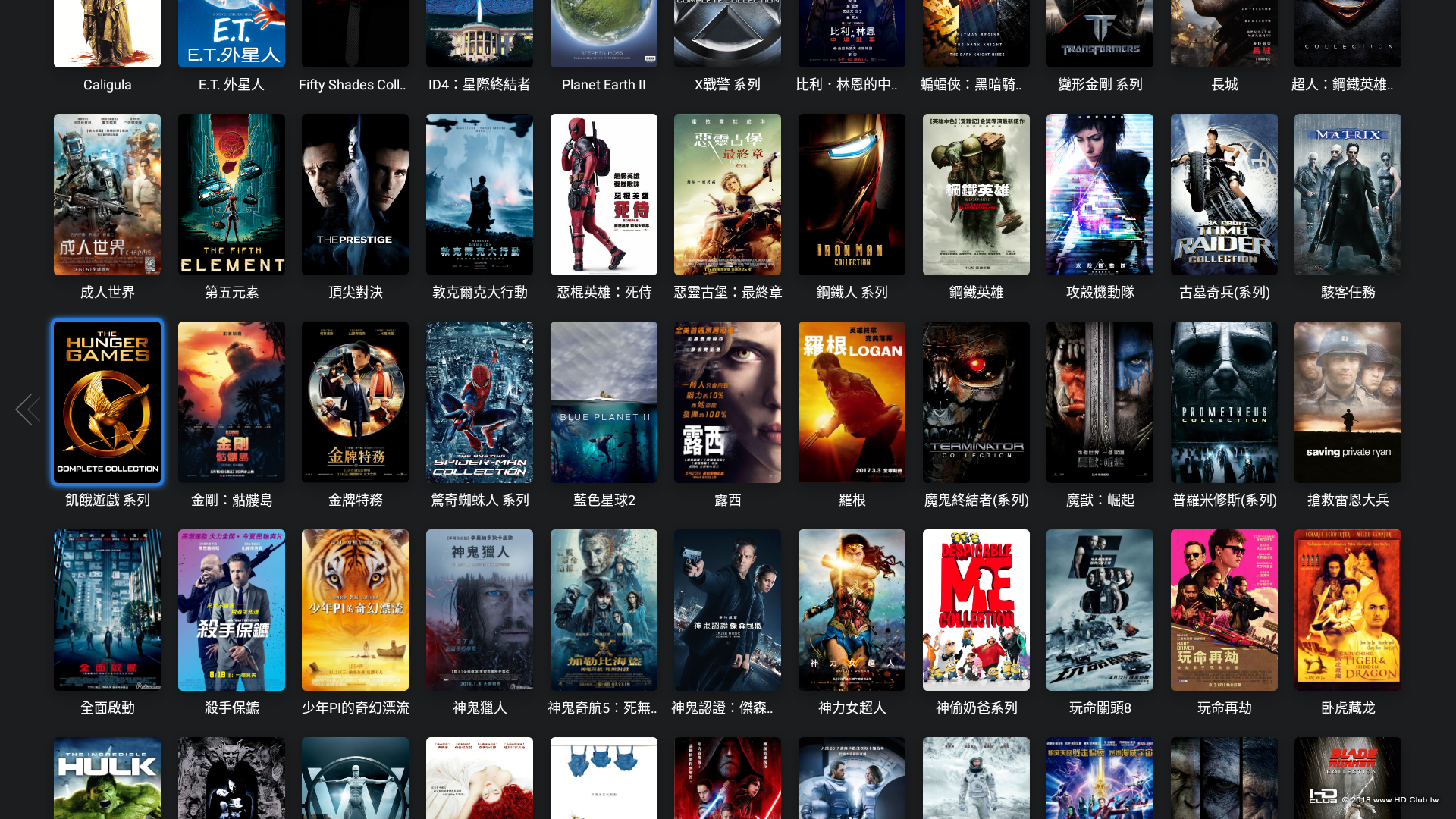

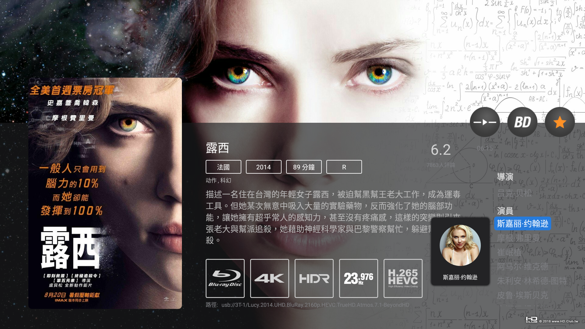

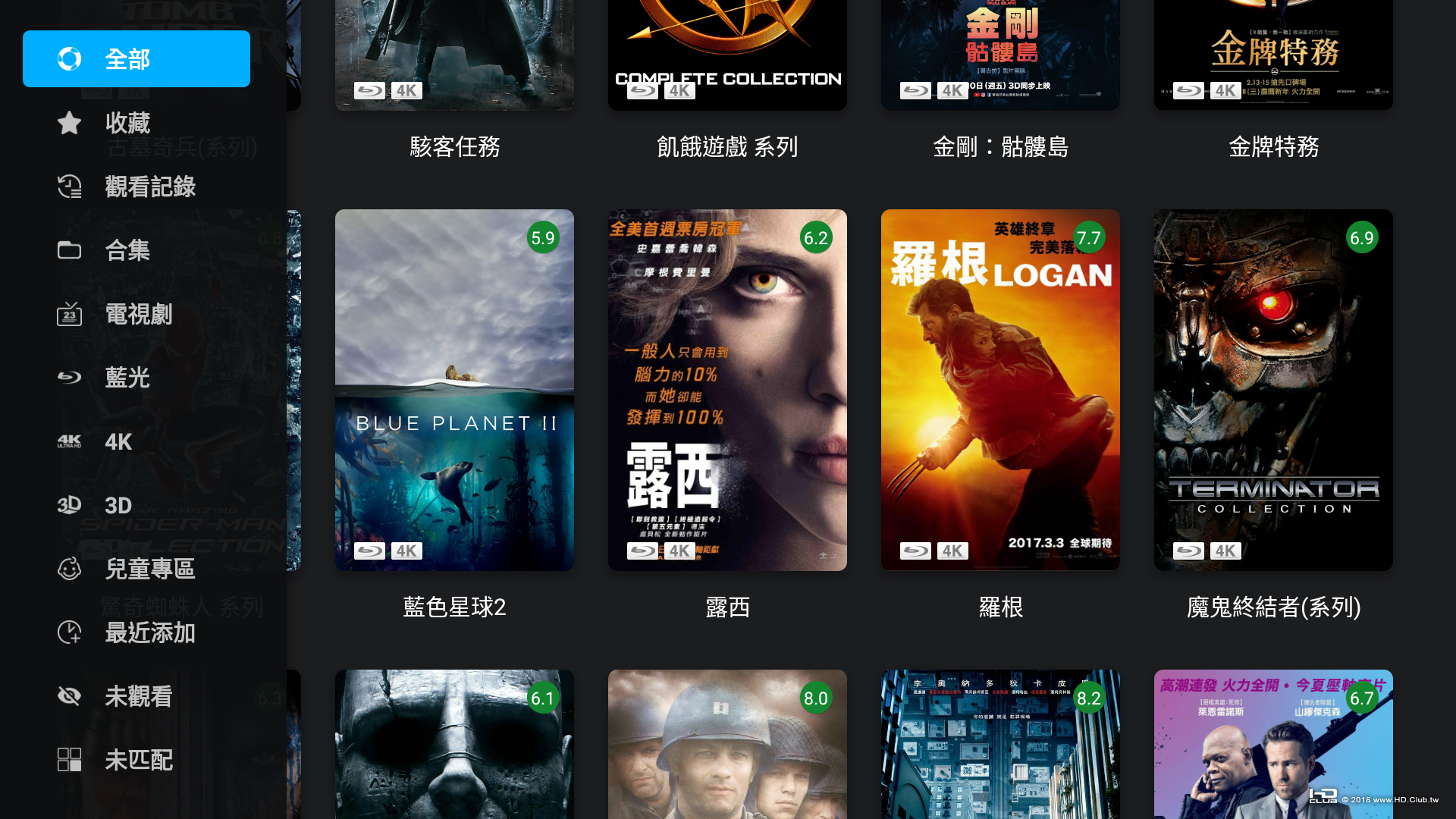

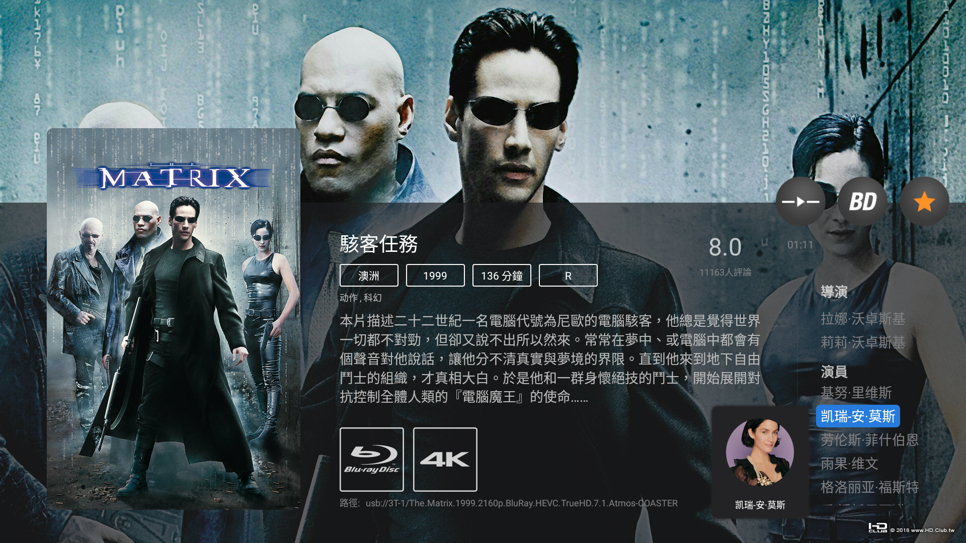

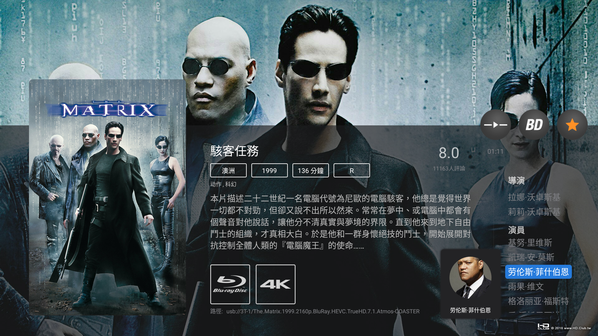

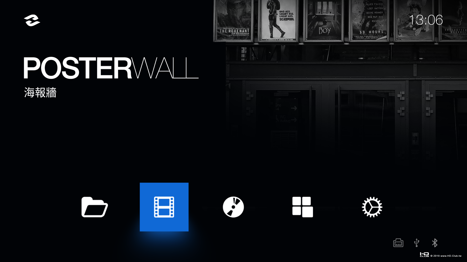

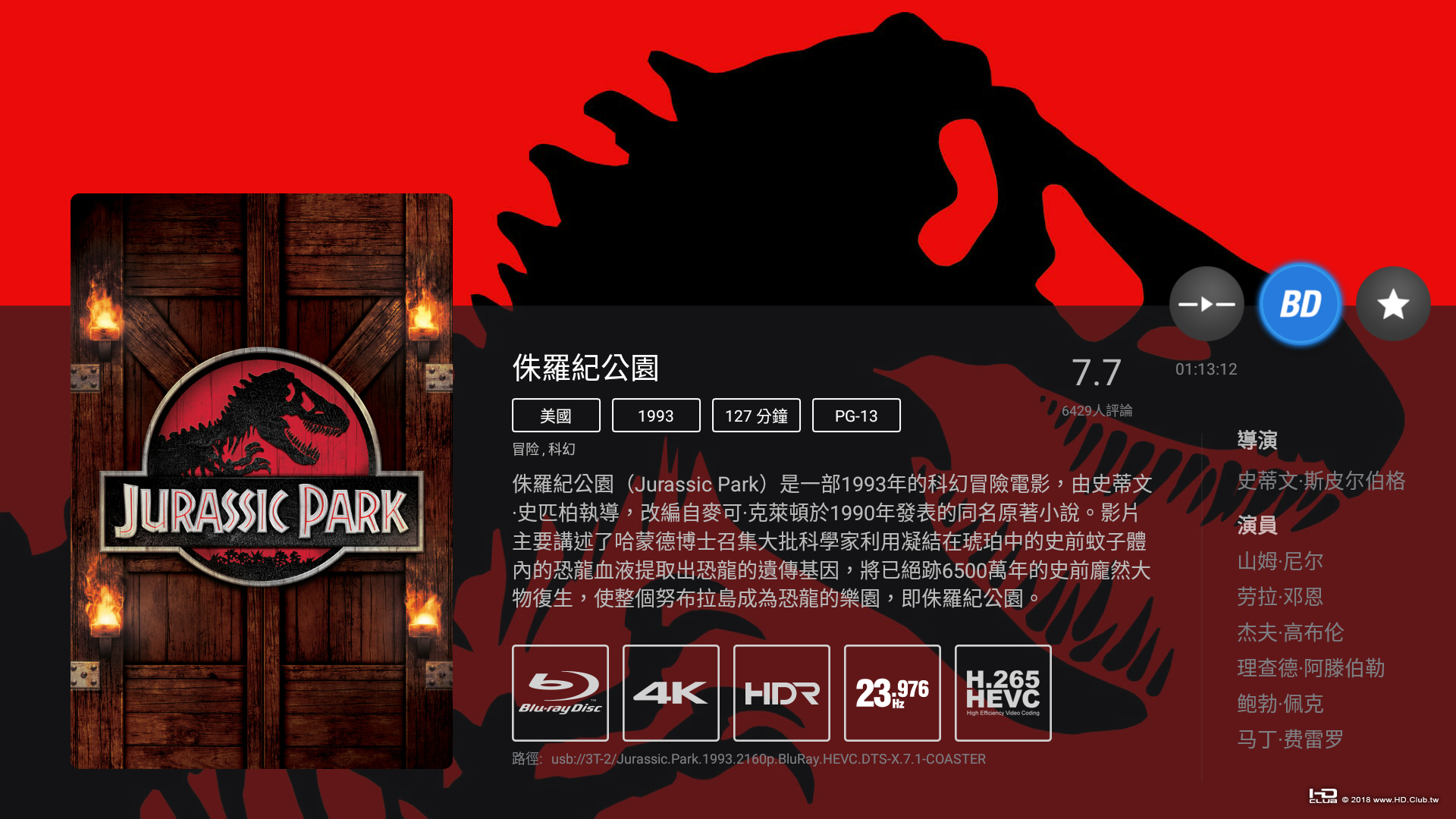

重點來了,強大的海報墻:

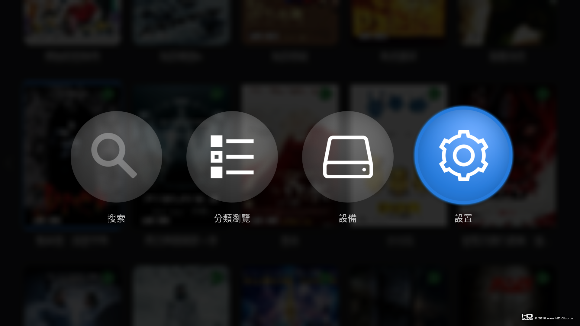

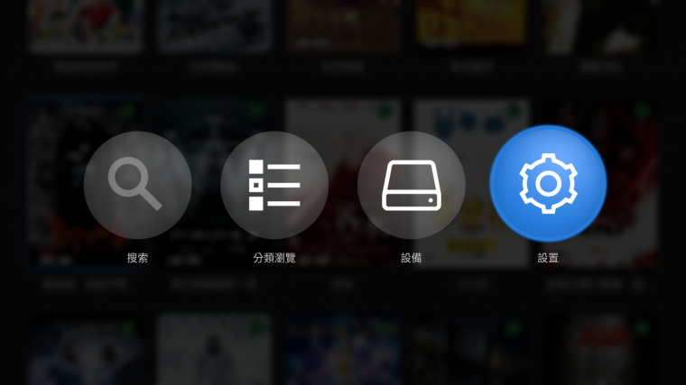

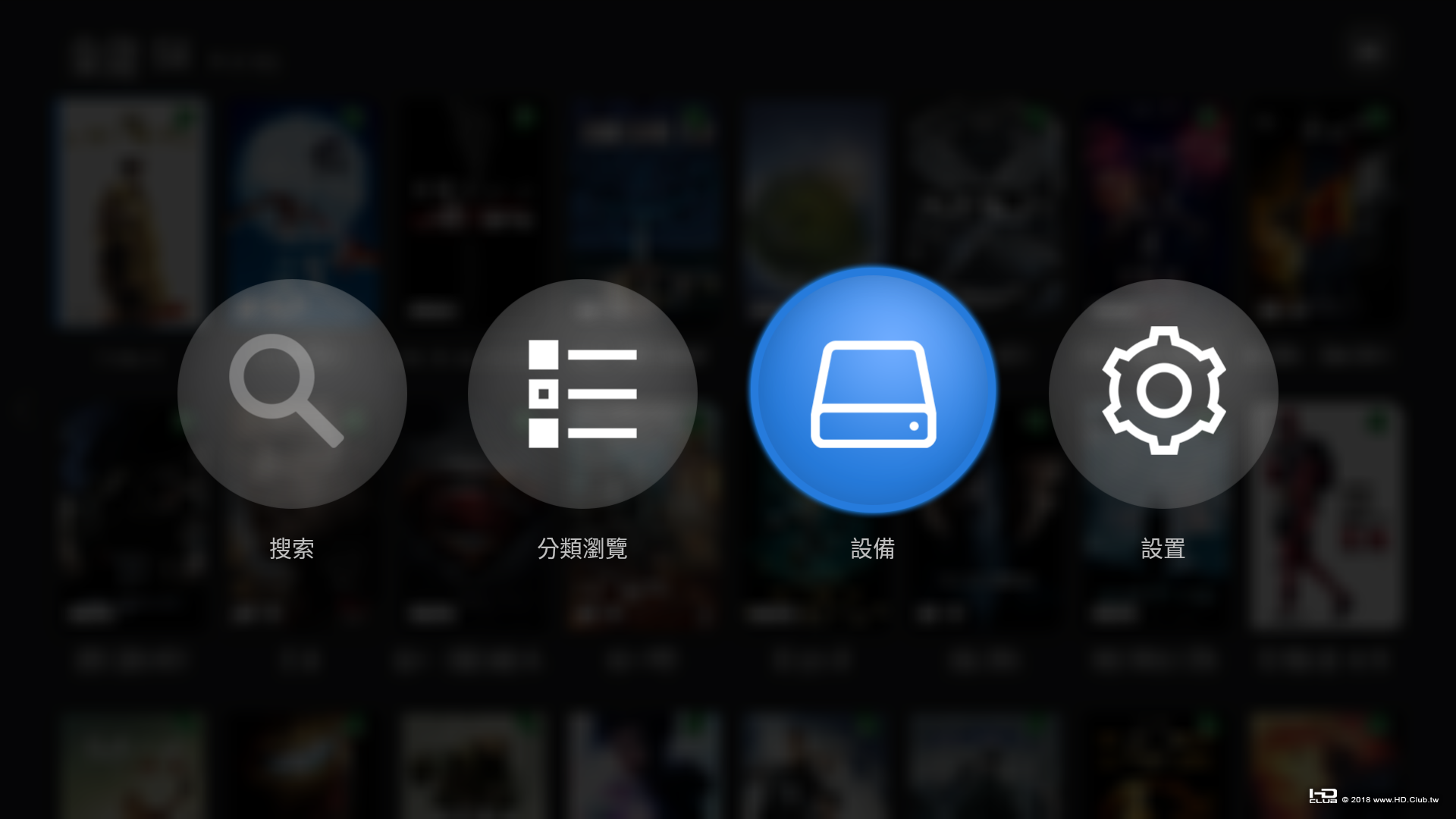

展開側邊欄
進入設定
海報大小可選
海報圖片保存路徑設定

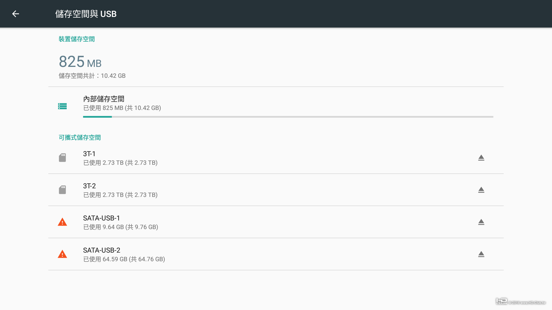

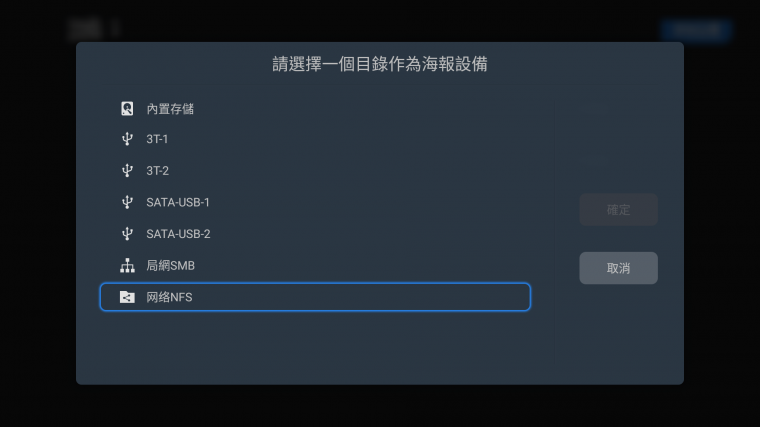

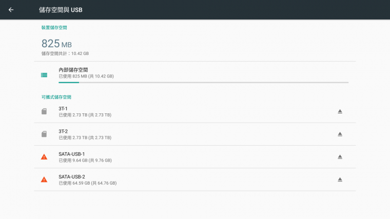

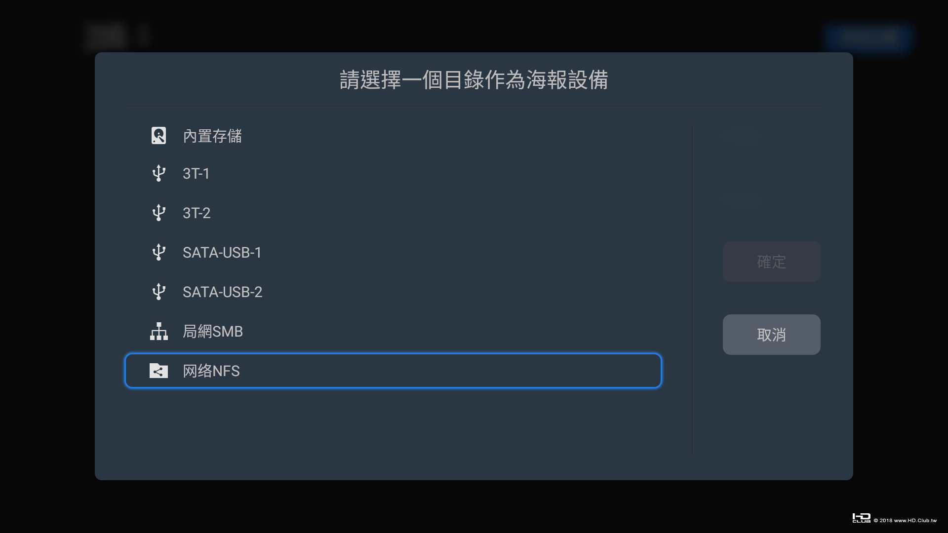

使用海報墻必須事先添加設備
支援各種來源
大號海報是每行5張,中號是每行8張:
小號效果:
鋪滿效果:

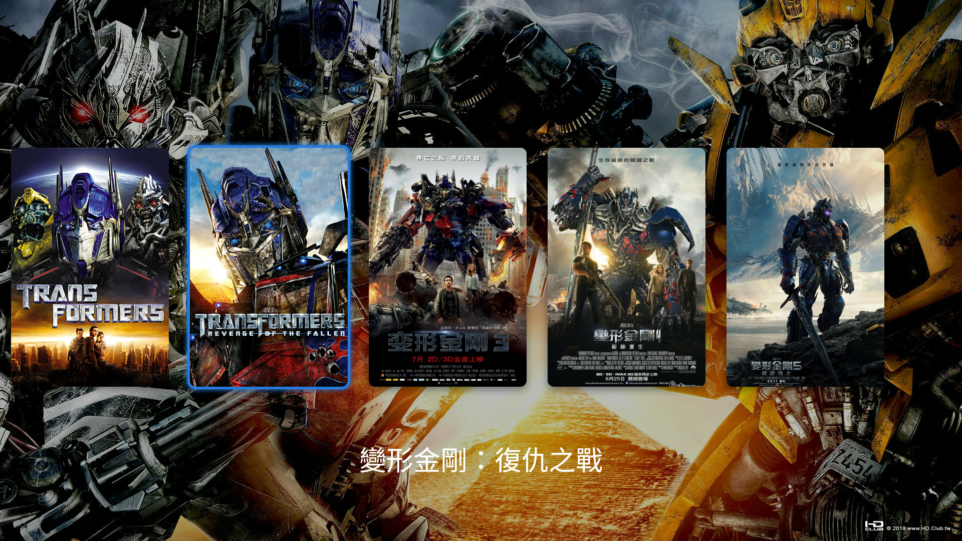

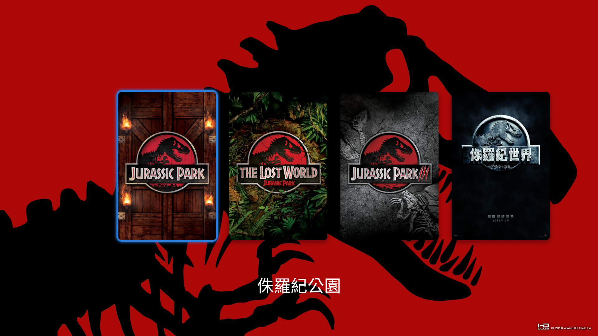

打開合集效果
打開影片效果:
演員簡介
點進去有更多內容
選中圖片可以全屏欣賞哦

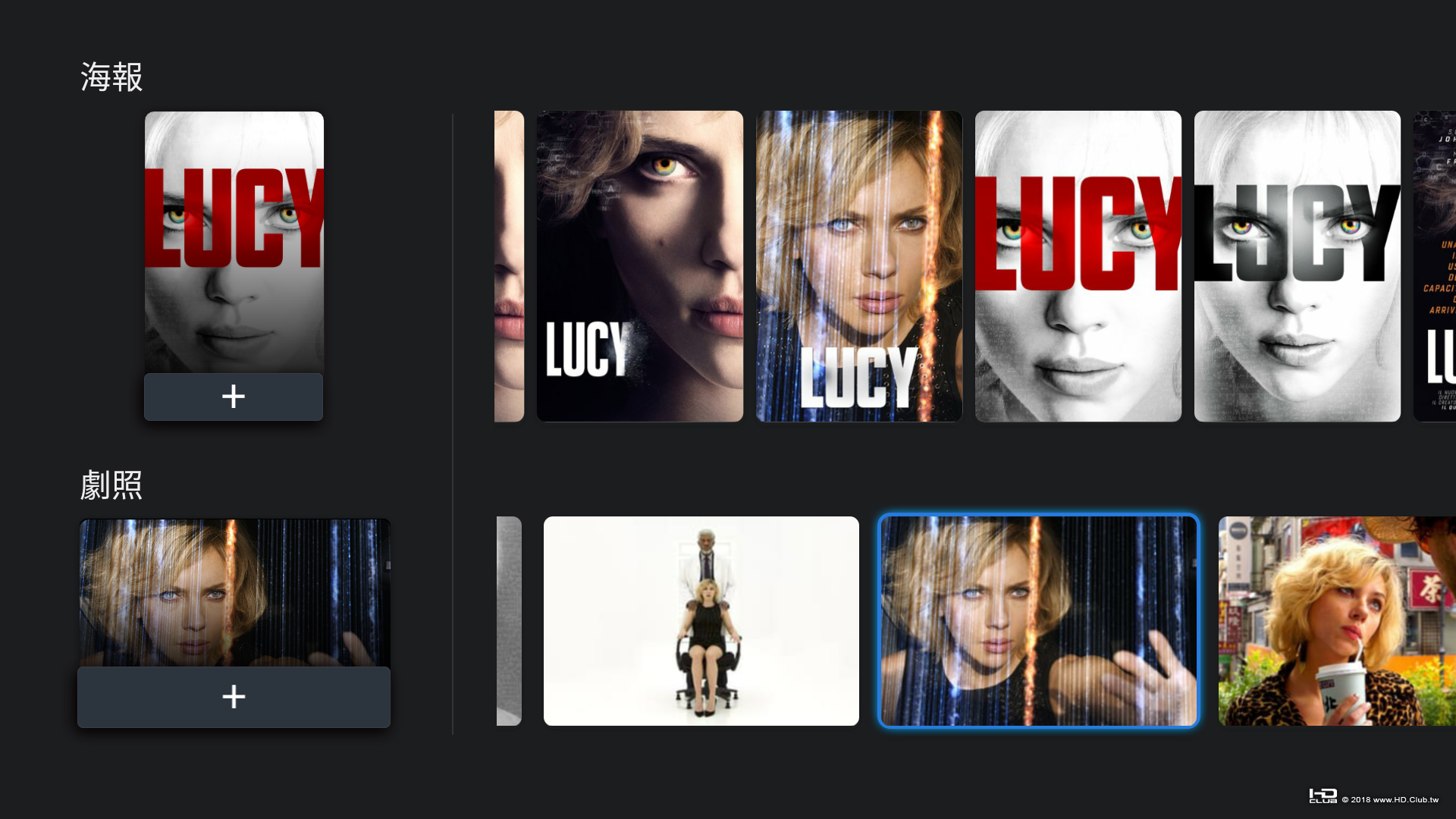

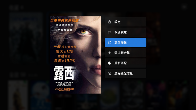

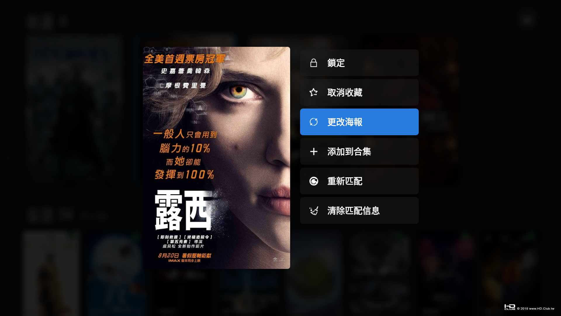

選中任意海報,長按遙控OK鍵,可以呼出海報編輯菜單:
更改海報圖片
更改後的樣子
加入到合集功能,比方說同系列影片可以加到一個合集當中.

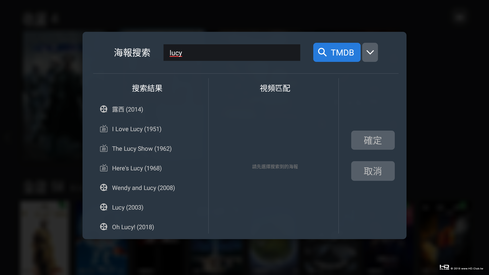

重新匹配功能,如果自動識別錯誤,可以輸入片名進行手動匹配.

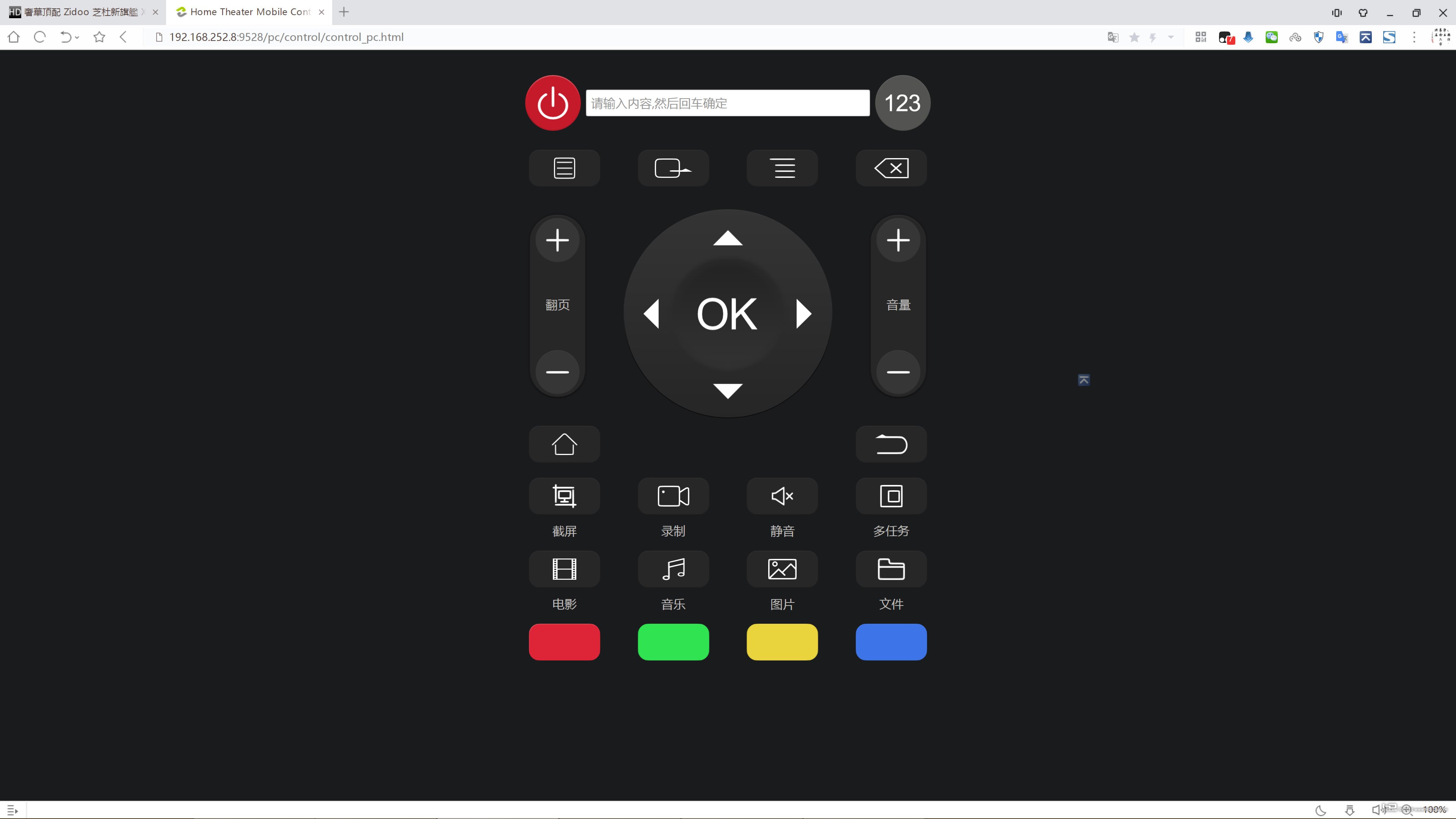

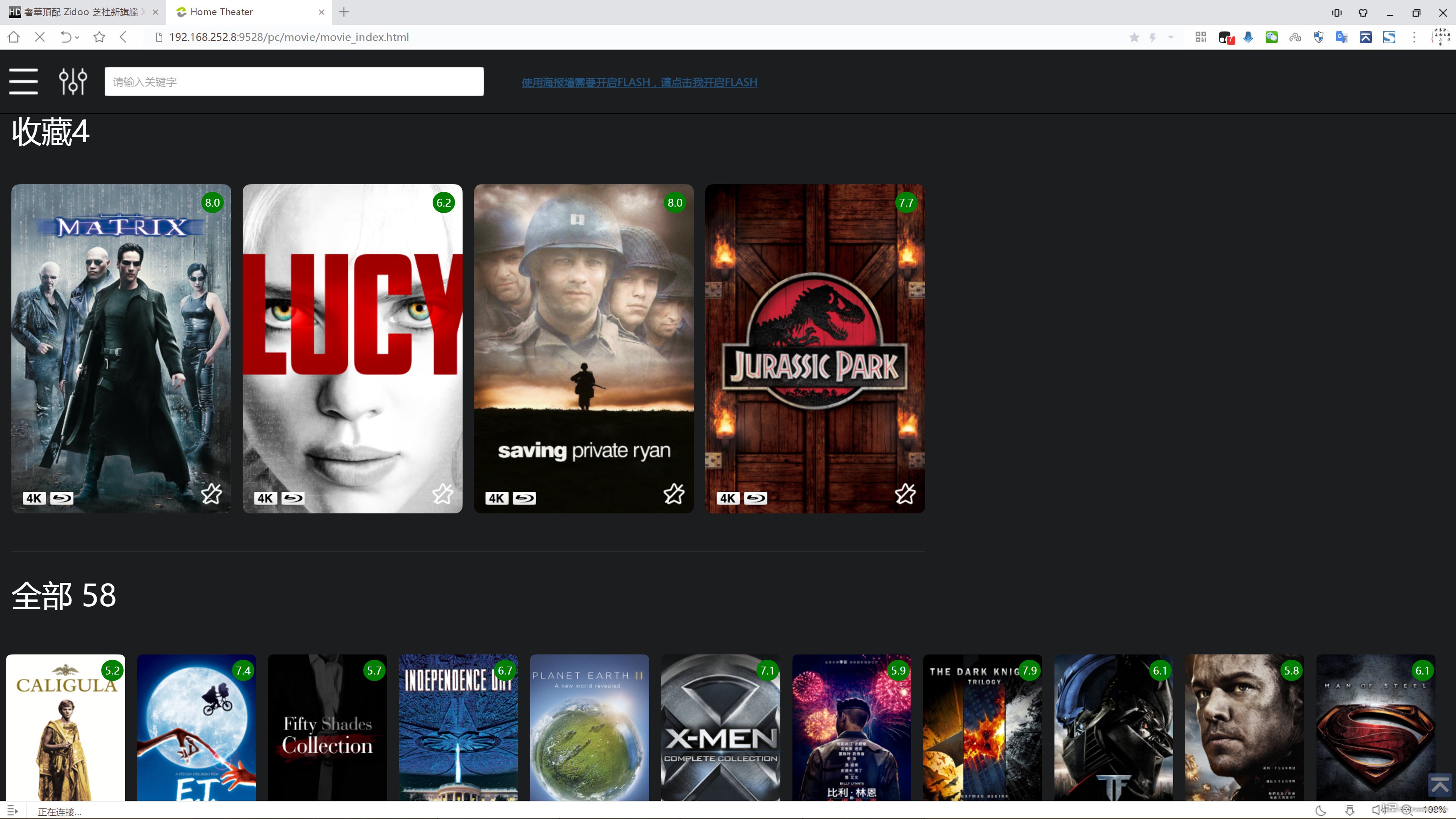

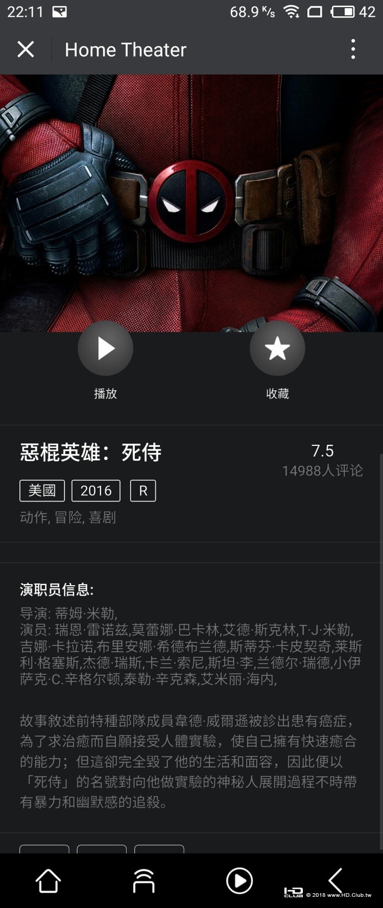

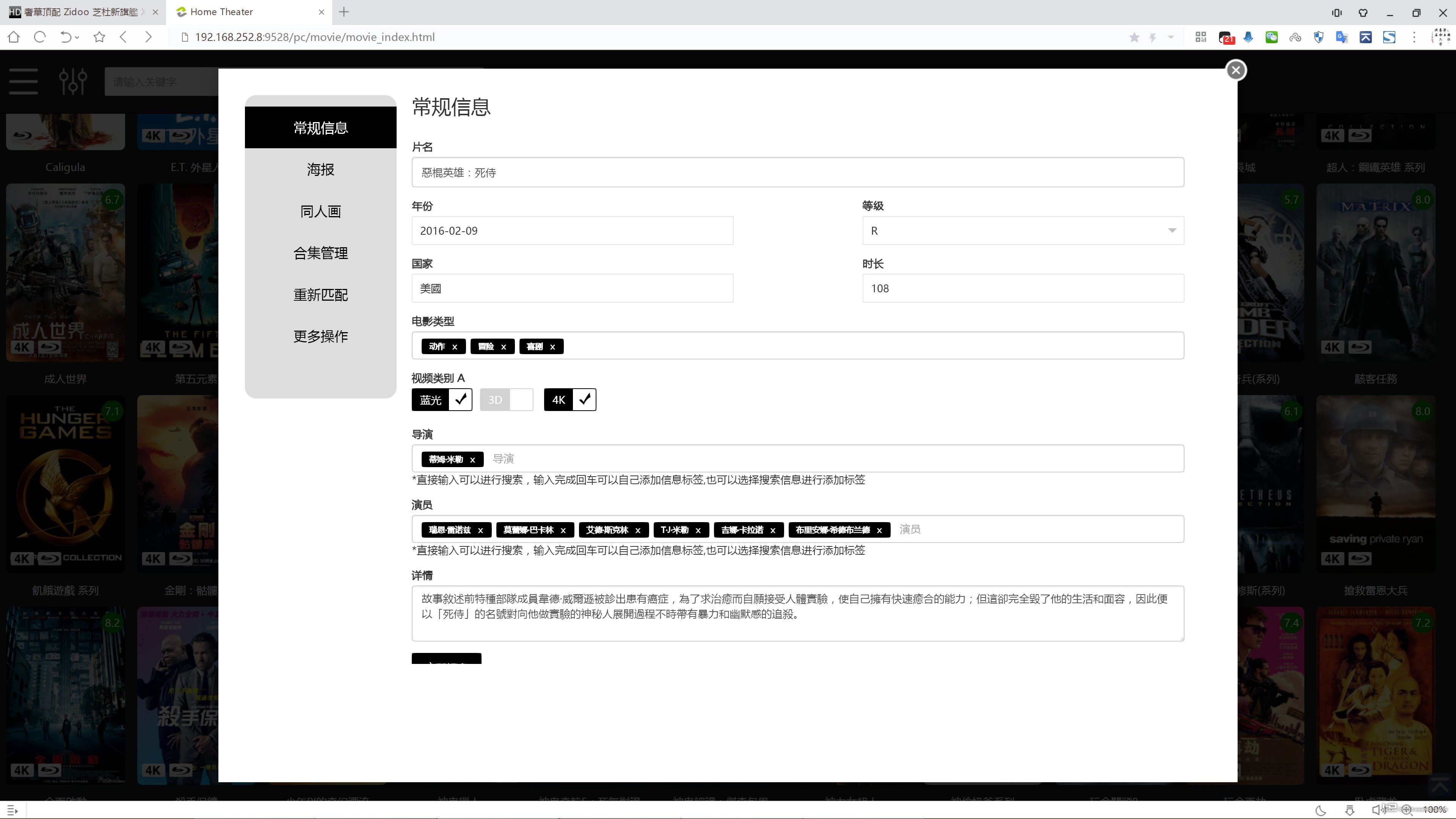

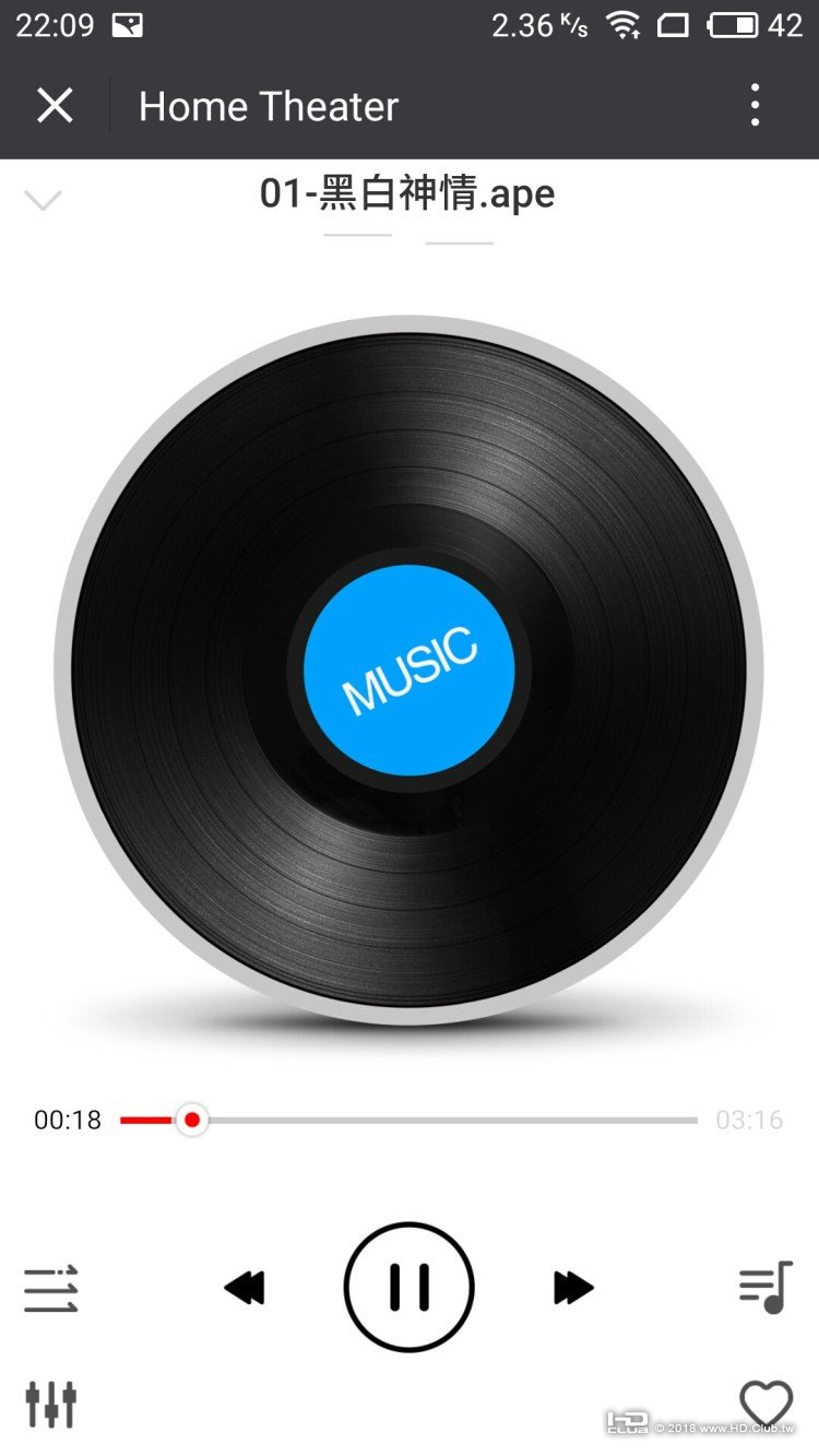

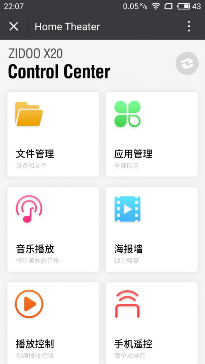

前邊說到,智慧終端通過掃控制中心的二維碼,可以進入到WEB控制中心,它能做什麼呢?
現在我們就來了解一下

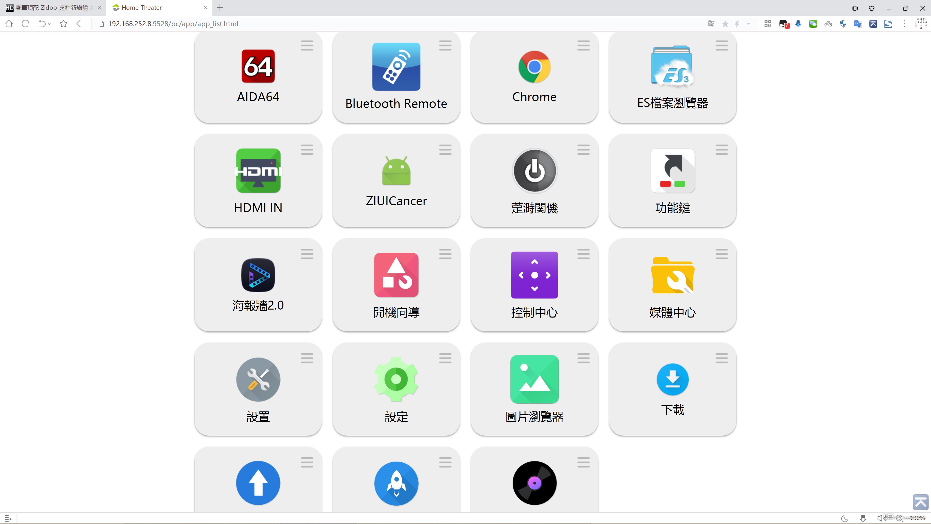

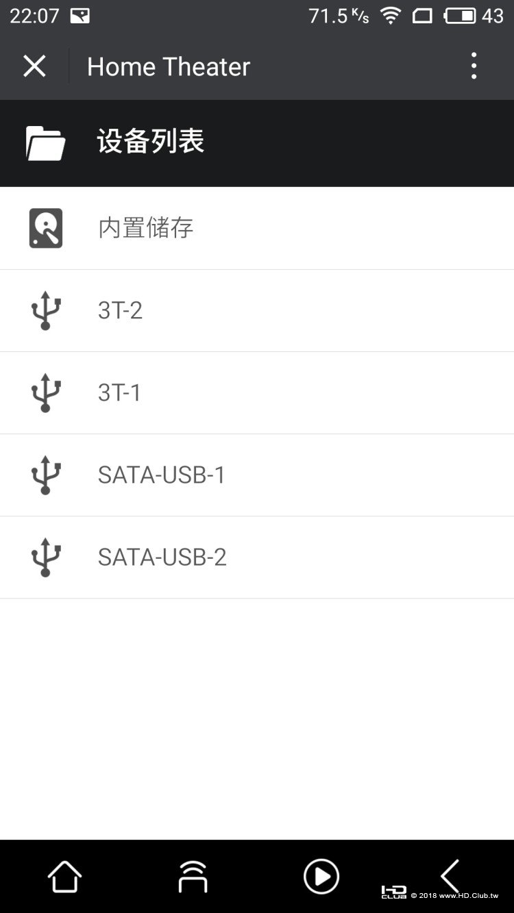

文件管理

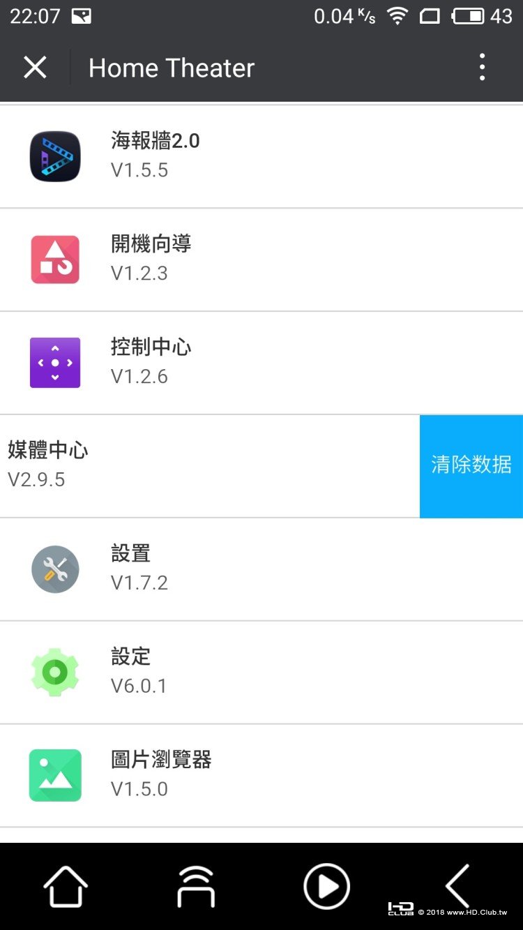

應用管理
音樂播放
如此這般,完全不用開顯示屏幕就能進行聽歌操作了.是不是很強大?
海報墻

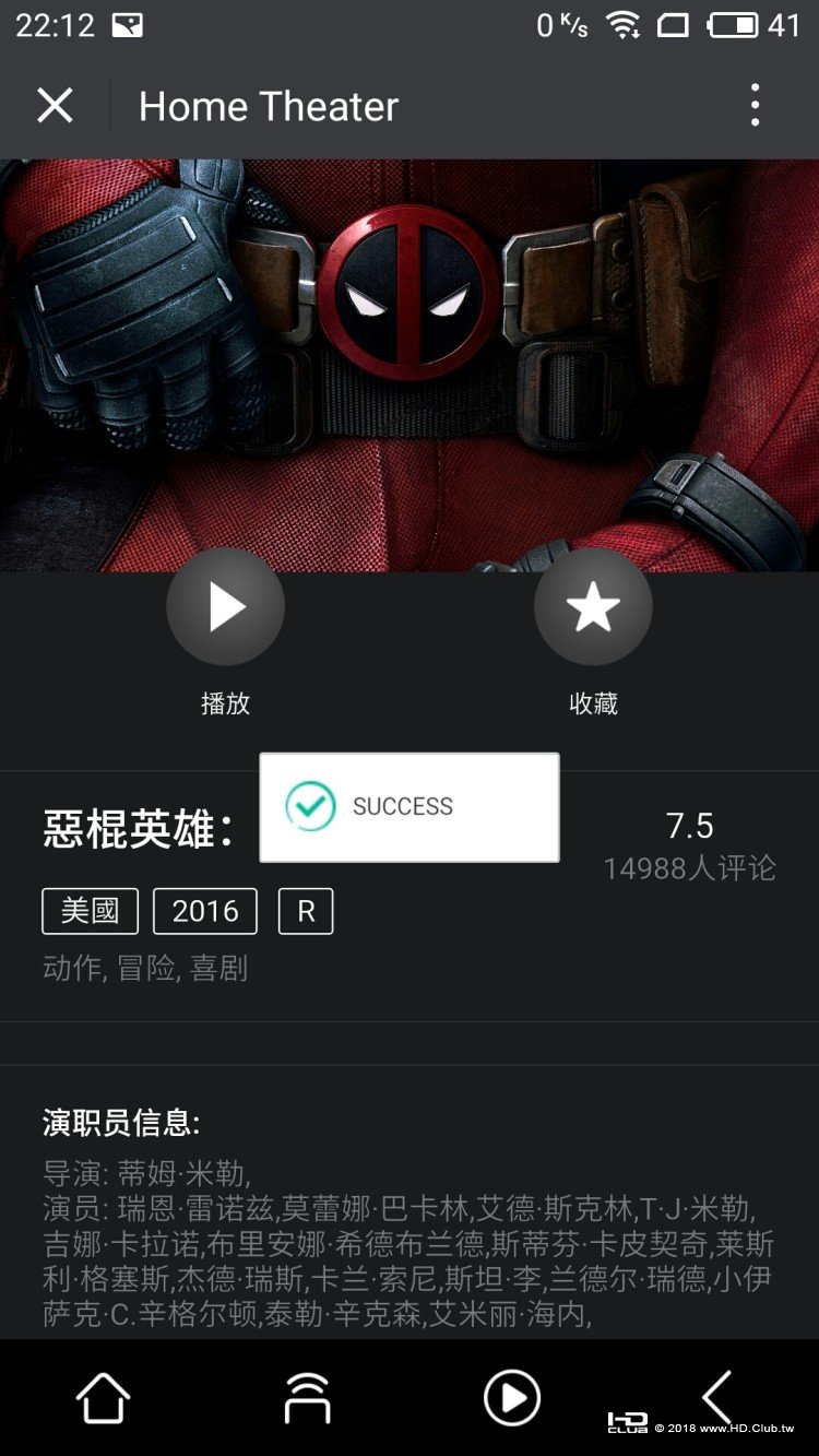

選中影片點開
點播放

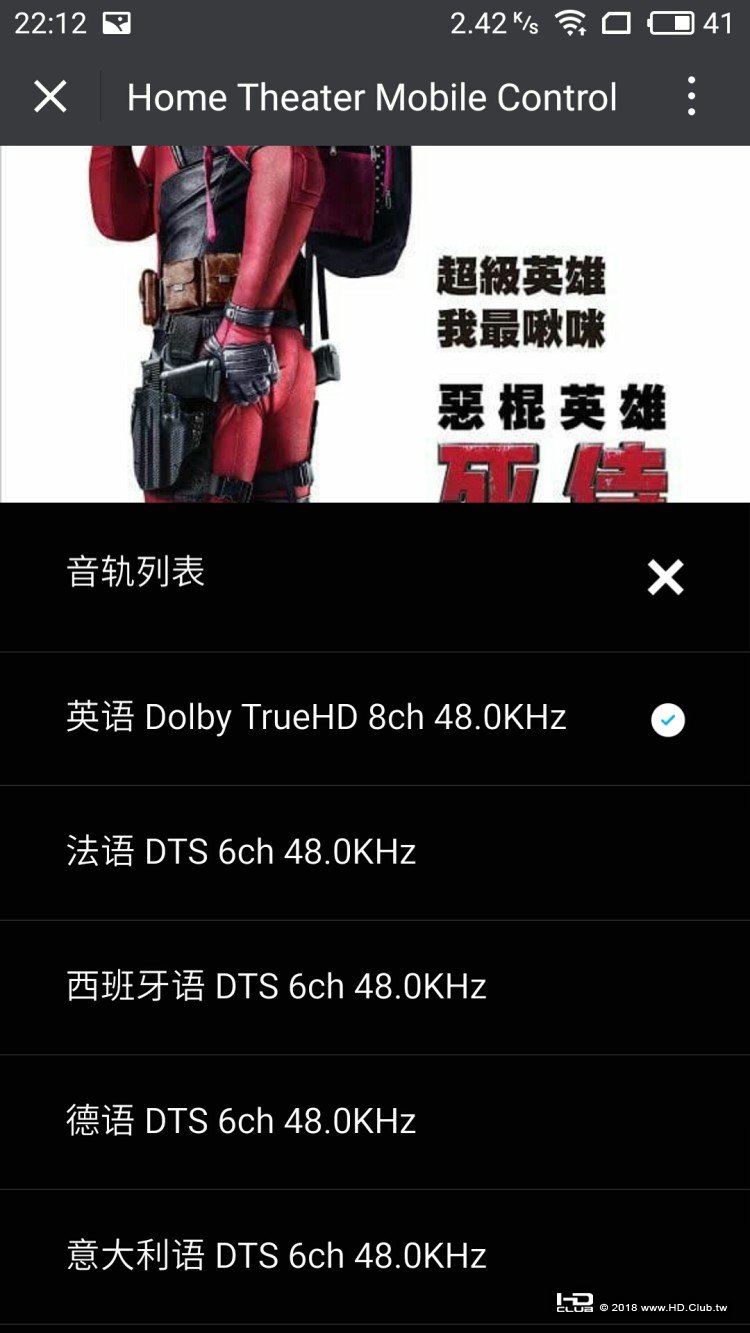

播放控制
選擇音軌
選擇字幕

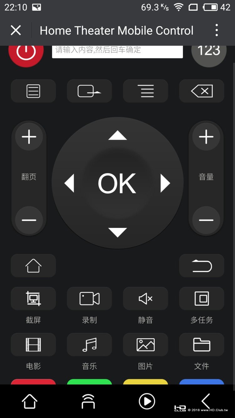

手機遙控
其實呢,不用掃二維碼也可以進入到控制中心,瀏覽器中輸入播放機IP:9528,比方說,我的是:http://192.168.252.8:9528/,這樣就省去了掃碼步驟,完全的脫屏操作.
想象一下,當你用手指直接在手機或平板上,進行點選滑動操作,而且不用停止當前播放的影片,就能查閱其他的影片資訊和直接切換播放,是不是很有feel?
對了,在PC端進行同樣的操作,第一次進入時,會提示你設定一個訪問密碼.用PC編輯海報,功能更強大,連影片的介紹文本都能進行編輯.

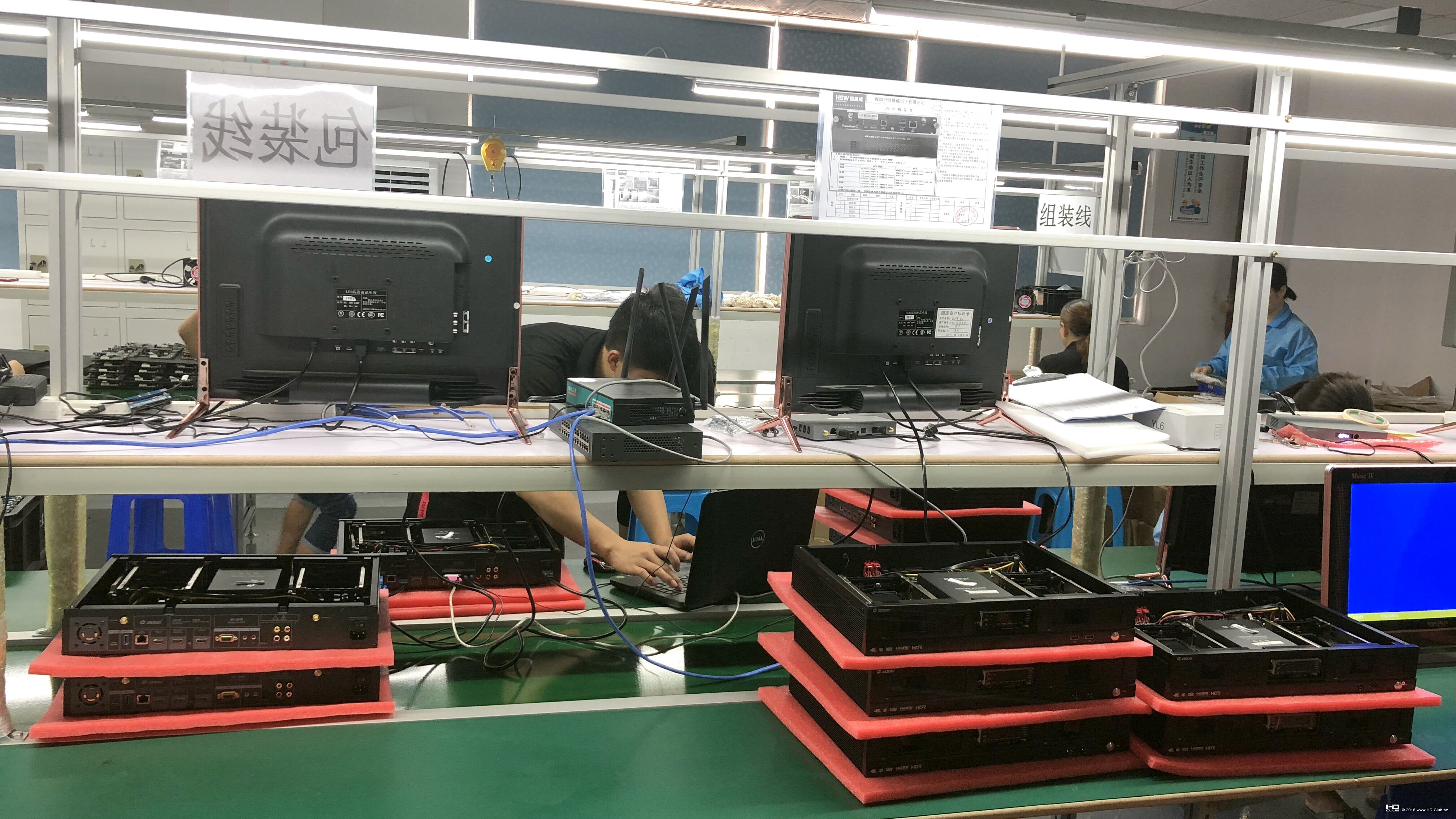

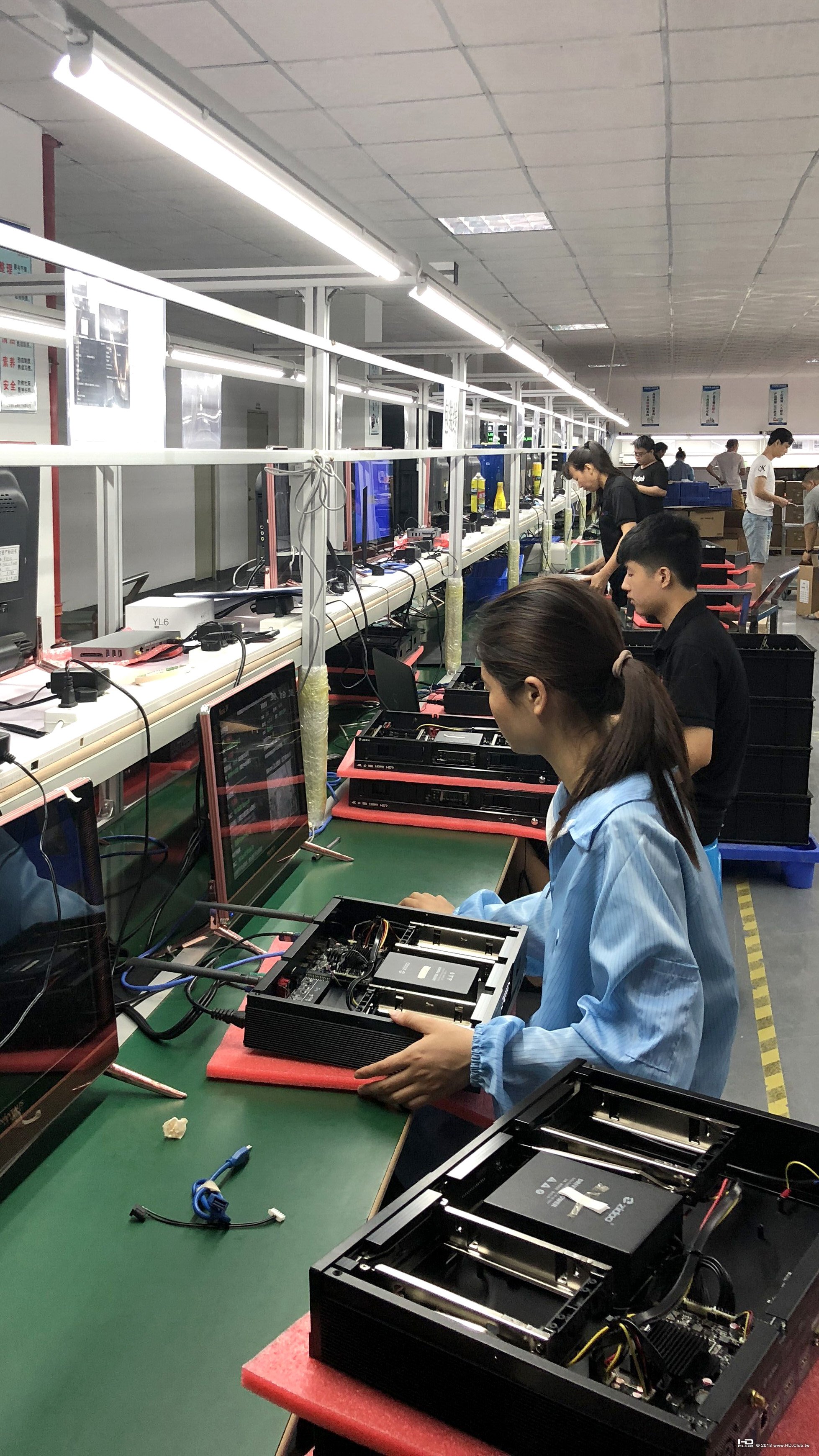

特意向廠家要了一組內部照片,讓大家也感受一下X20誕生的環境和氛圍.

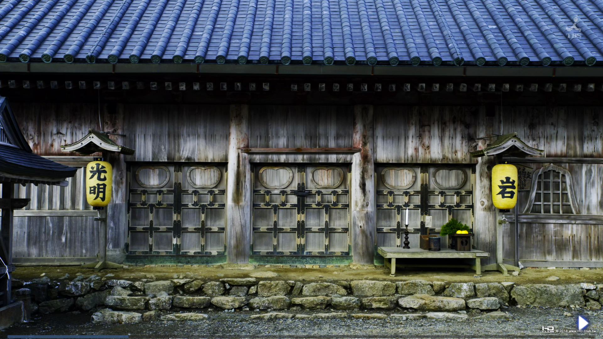

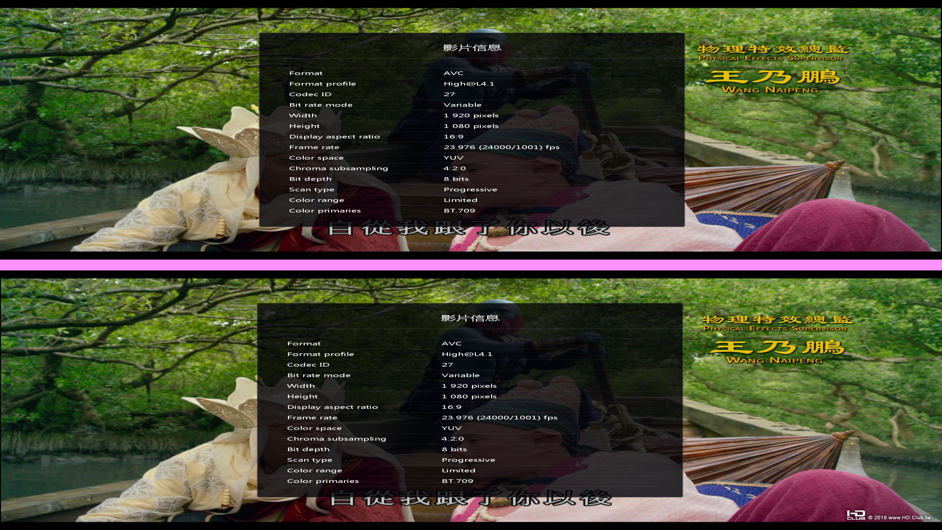

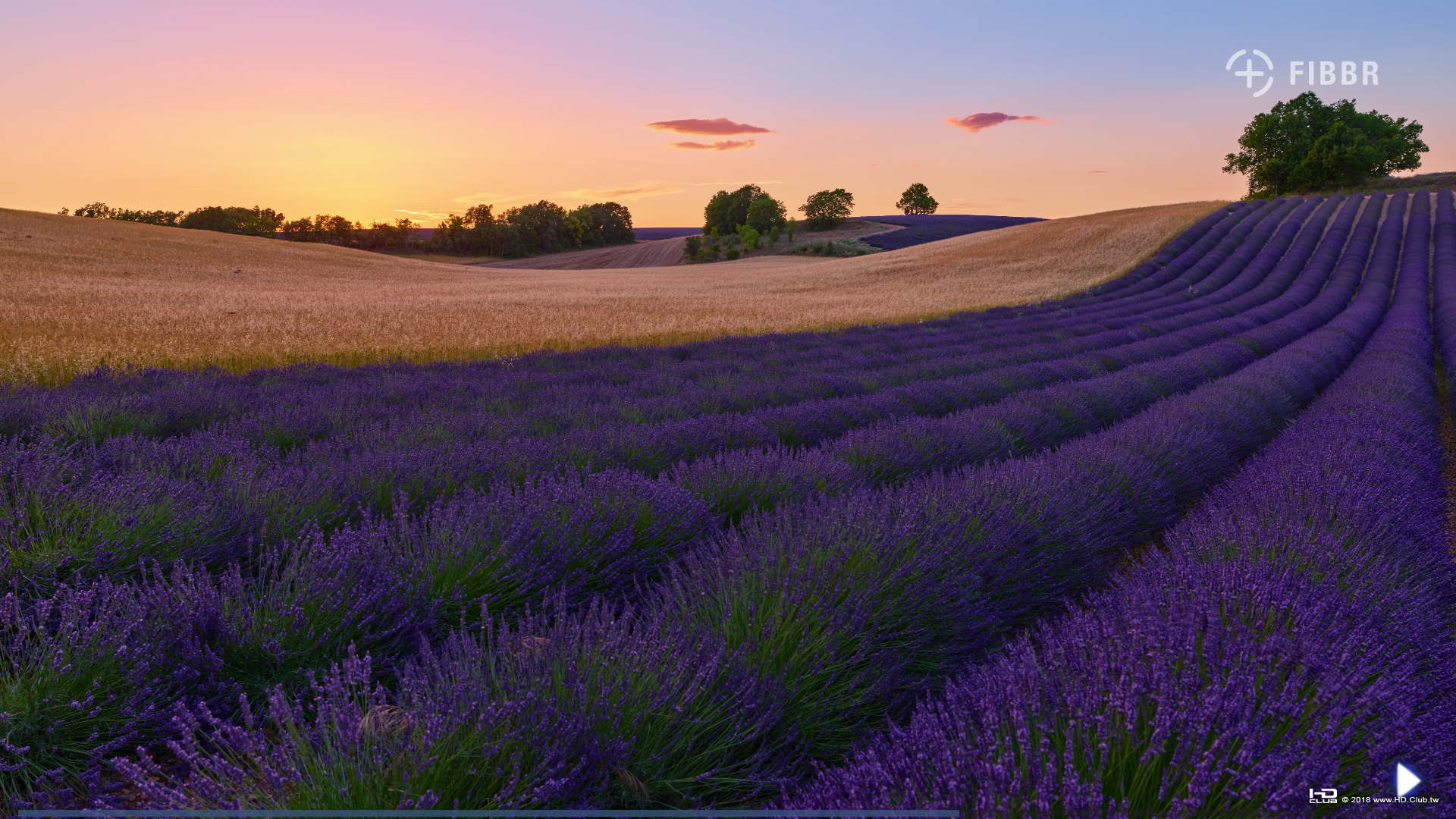

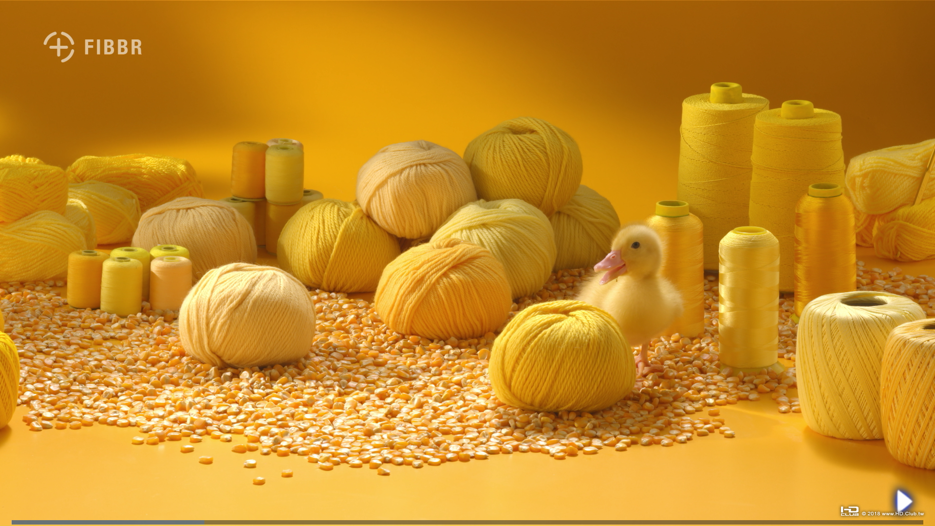

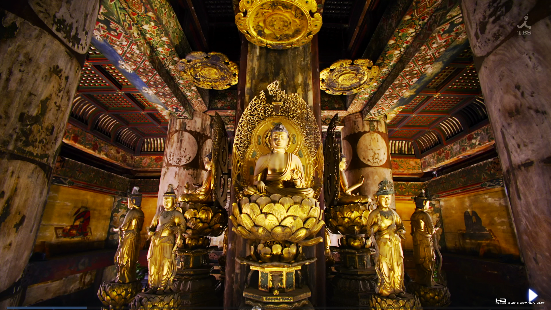

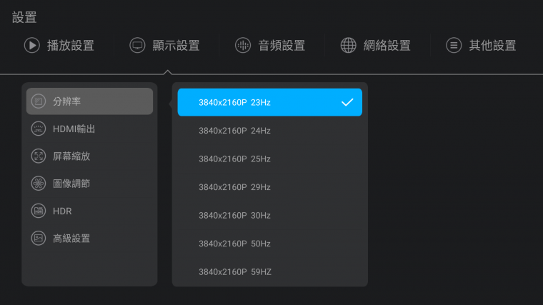

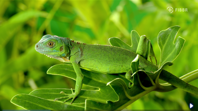

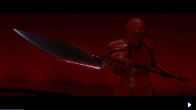

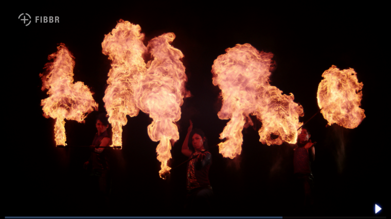

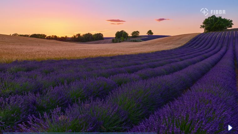

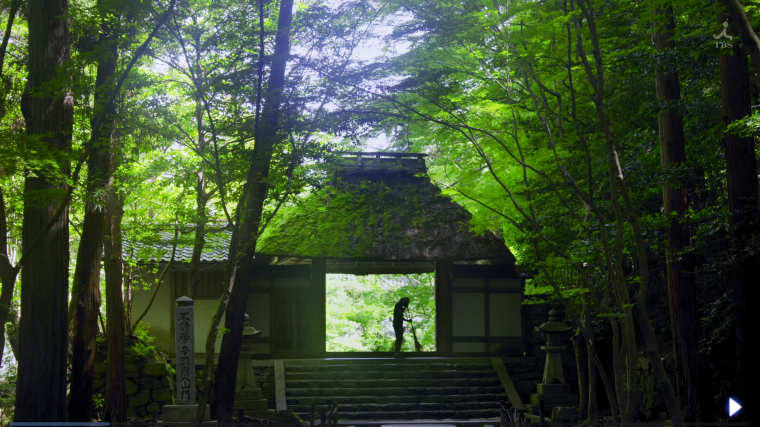

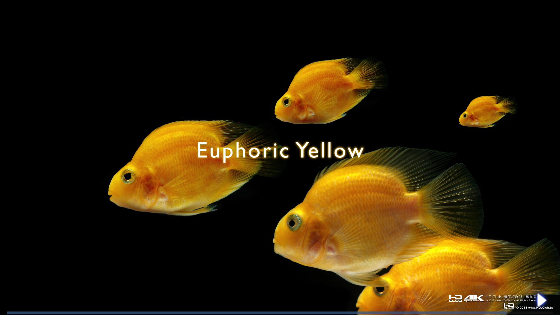

RTD1296在硬體和軟體上對HDR2SDR都進行了升級改良.究竟畫質如何,下面就用一些截圖來展示一下大致的效果.
截圖環境:
X20主HDMI OUT連接到X9的HDMI IN,X20設定為2160P23Hz,RGB444 SDR輸出,圖像參數全部默認值.
需要說明的是,截圖不能完全反映真實的畫質效果,既沒有點對點,色彩上也有所損失.

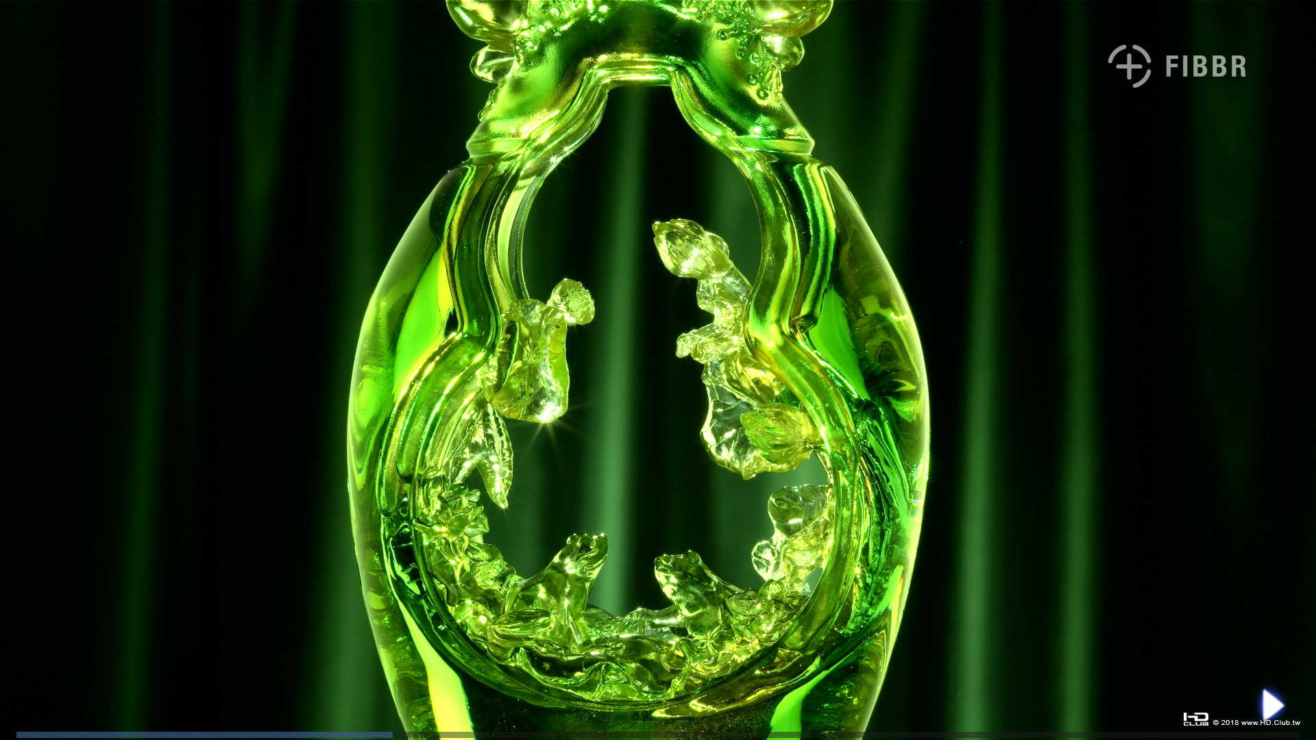

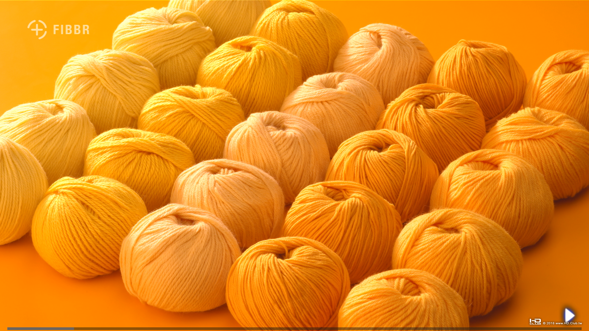

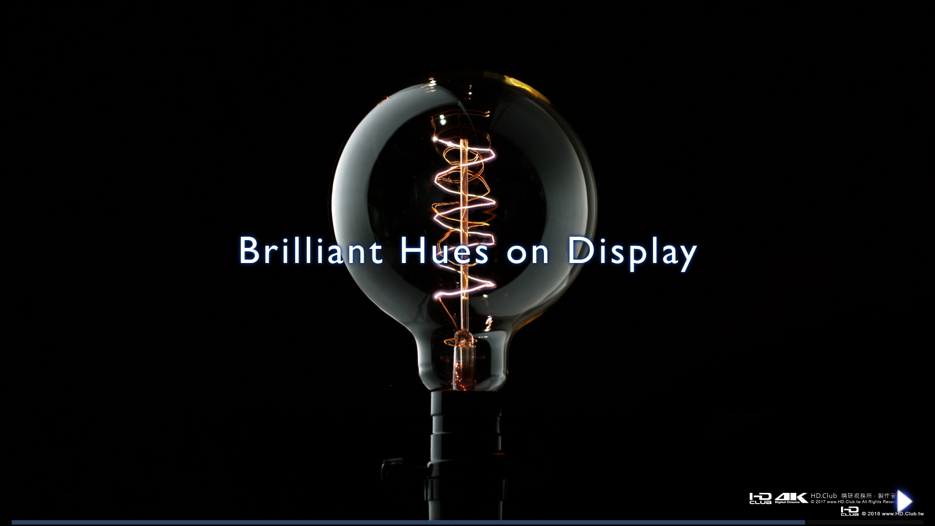

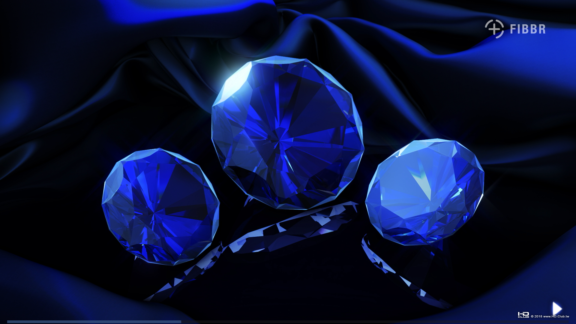

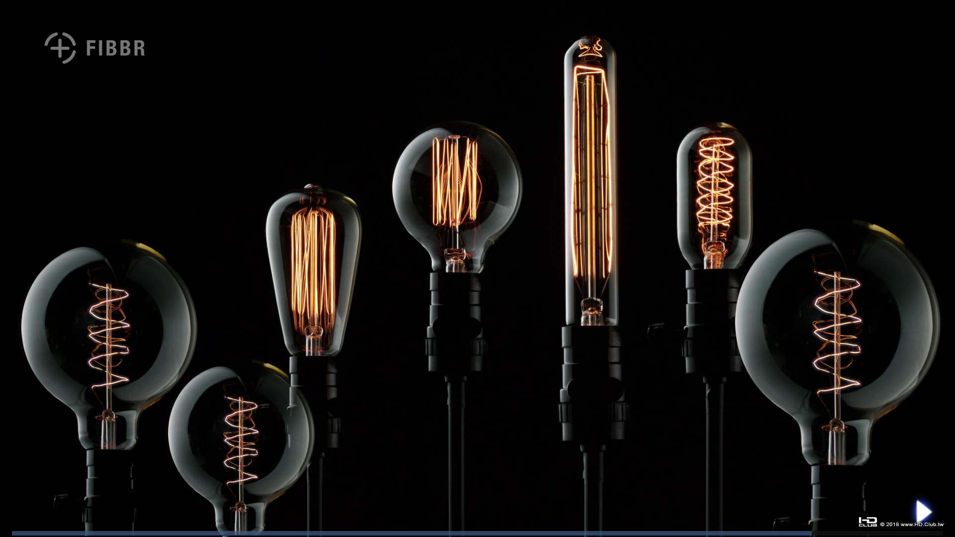

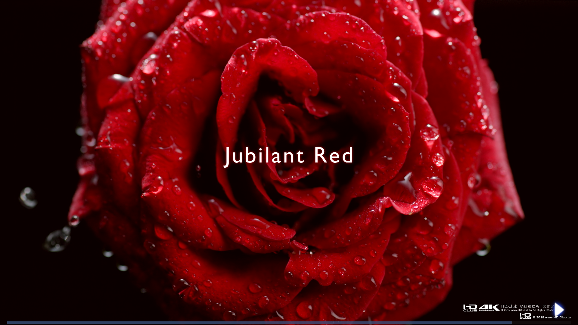

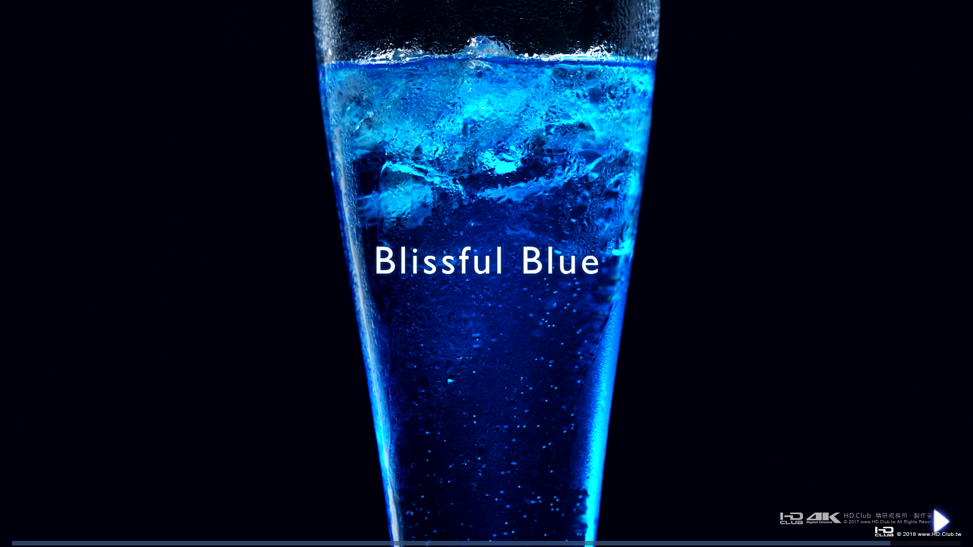

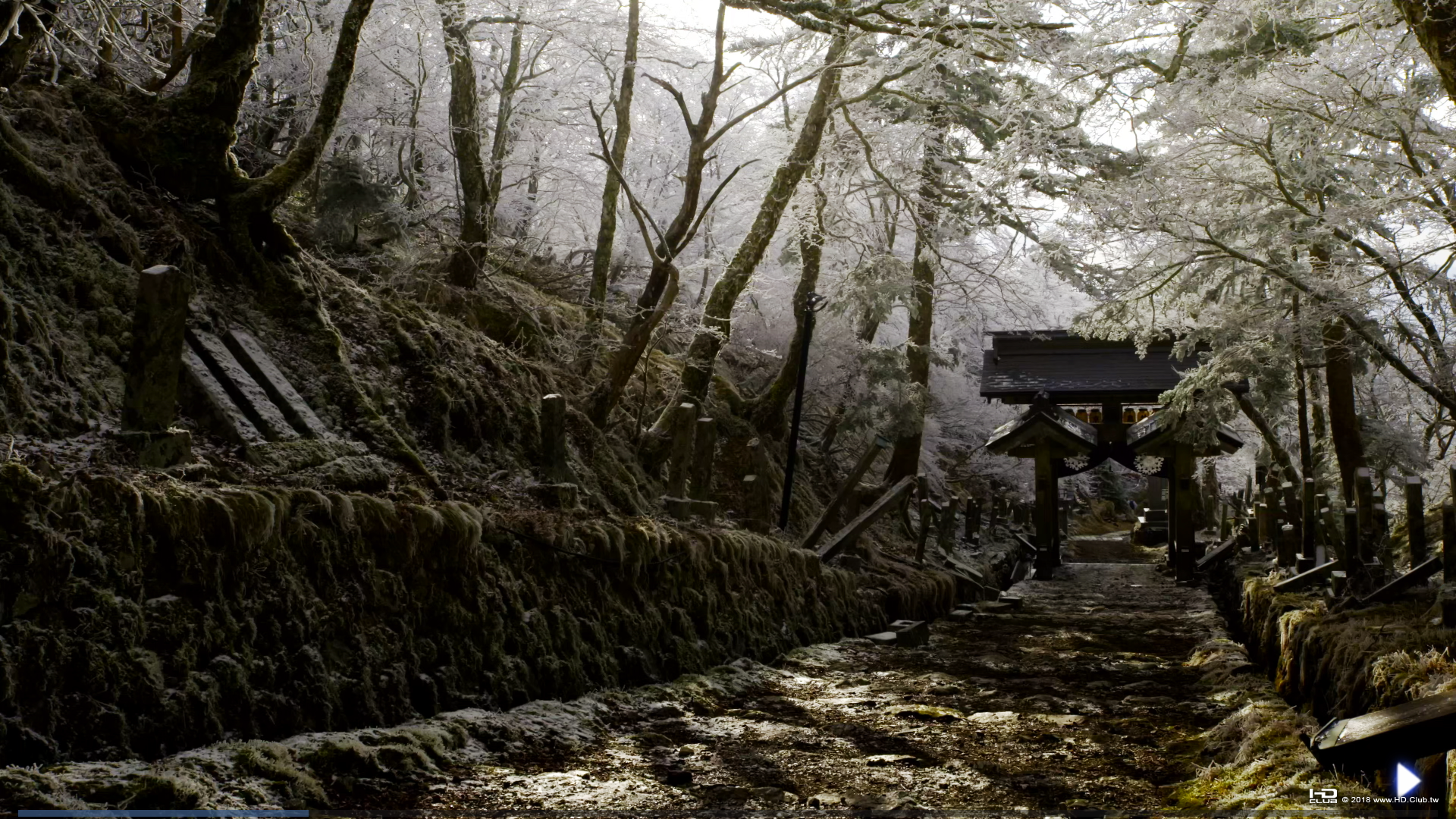

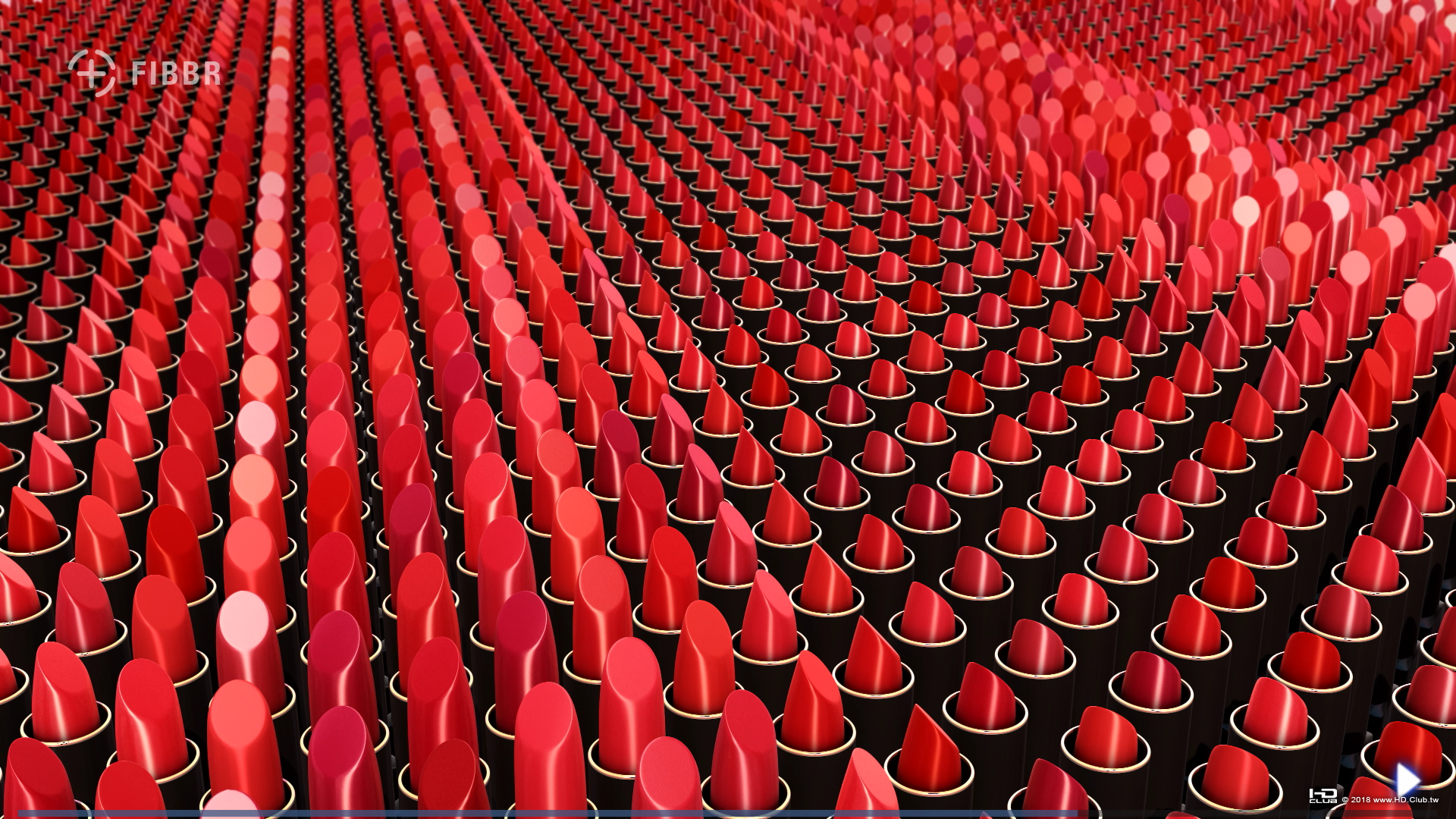

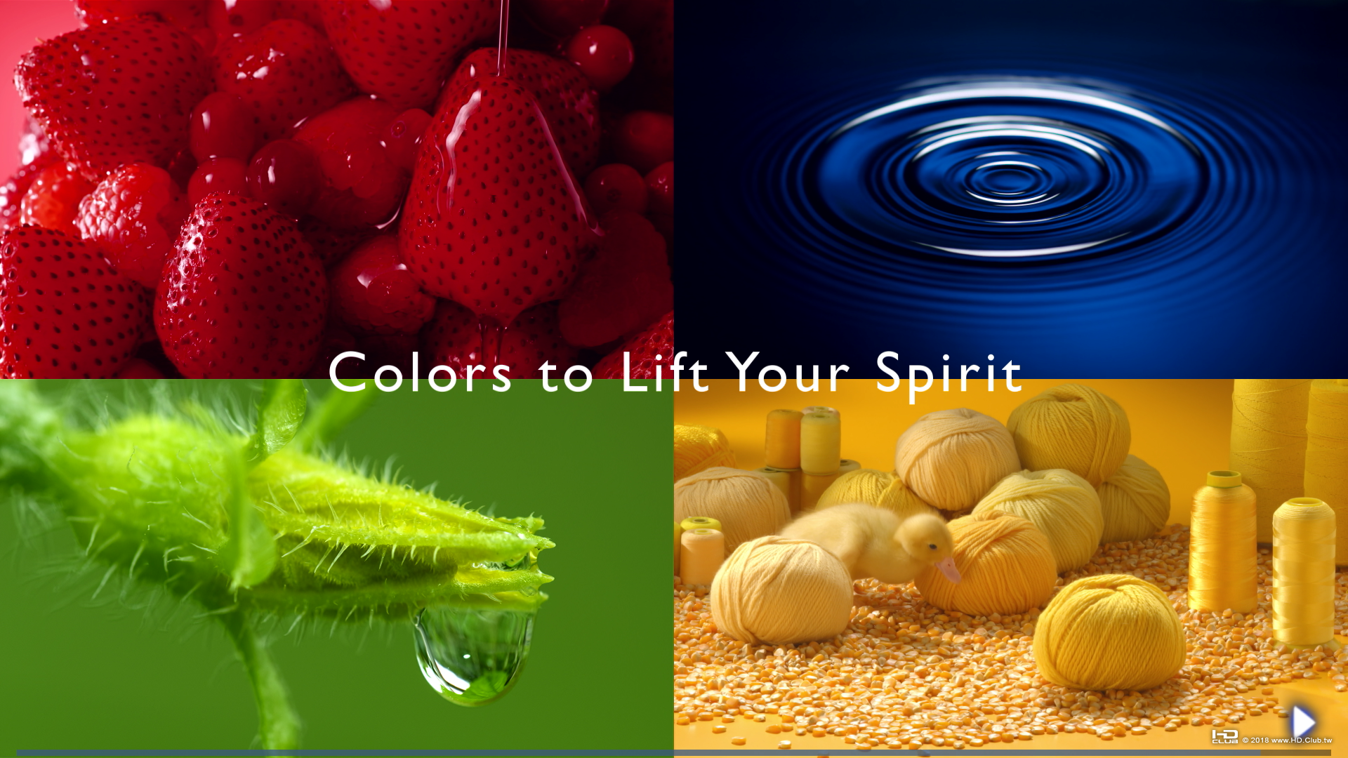

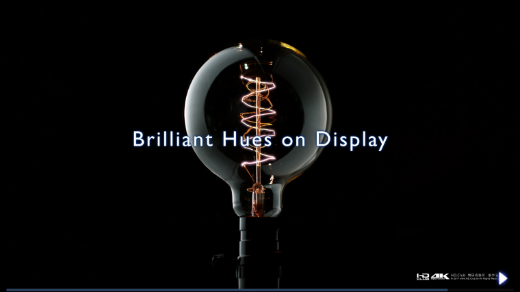

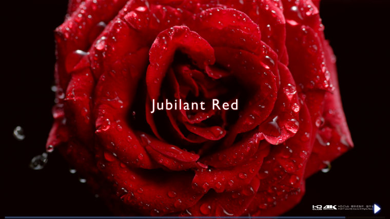

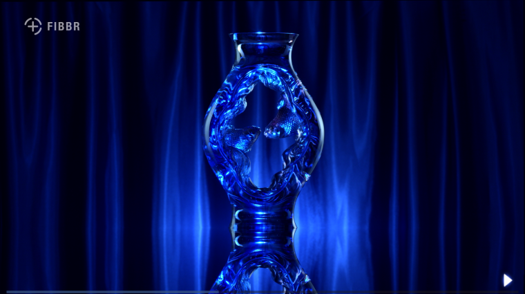

首先登場的必然是精研的大作了,感受一下色彩的衝擊.
BT.2020 to BT.709
另外一個我比較關心的HLG2SDR情況
效果非常棒!比之前RTD1295播放效果要好太多了.

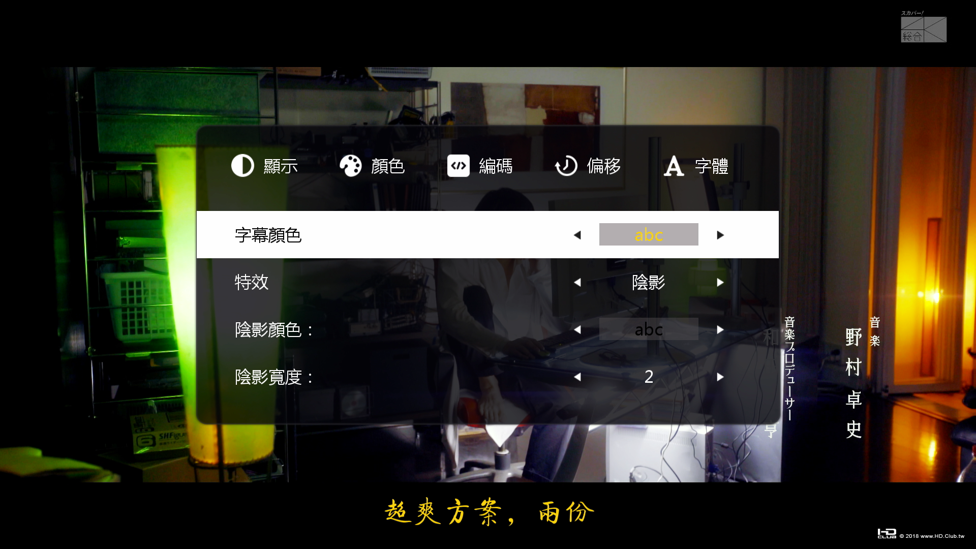

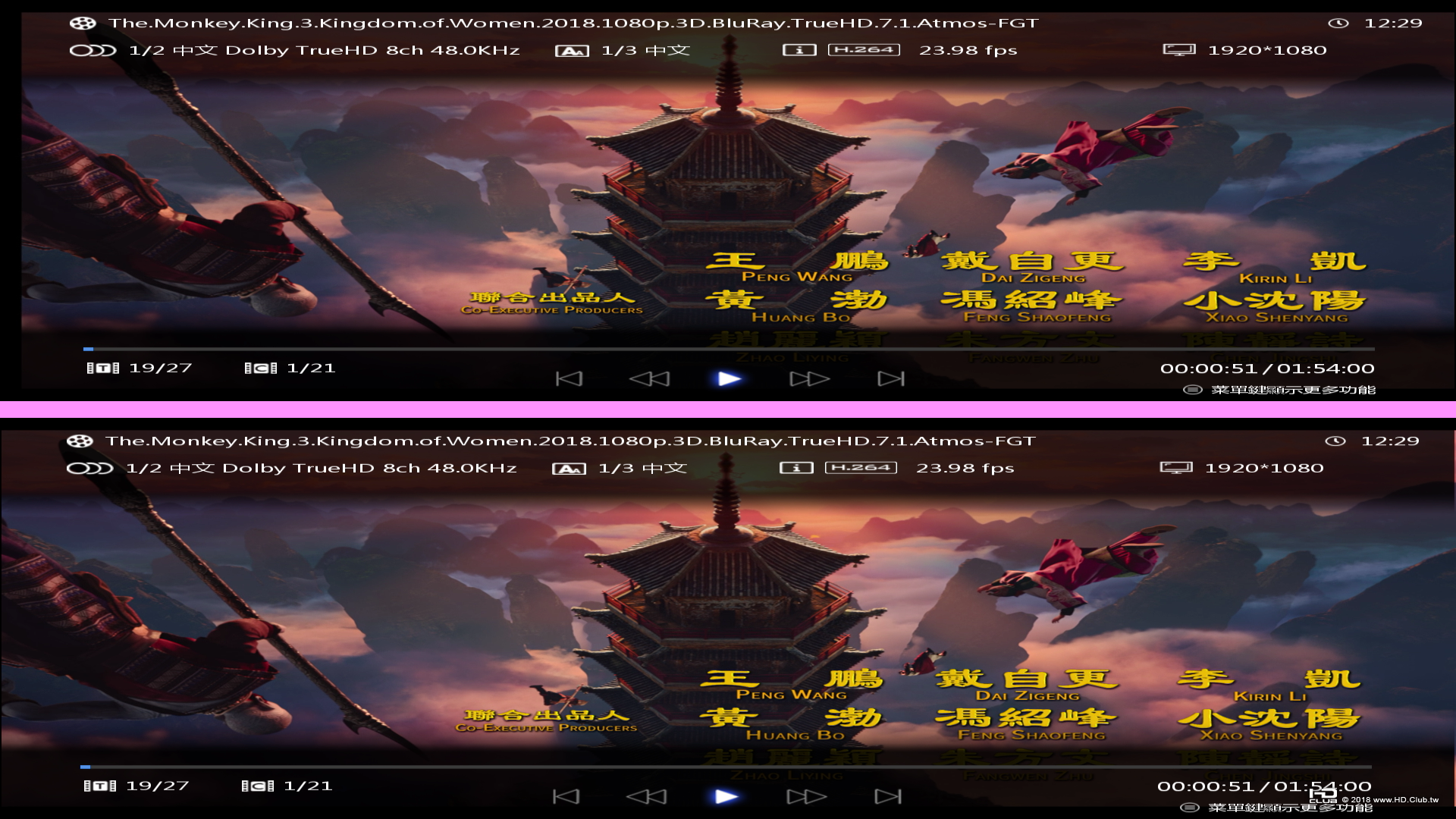

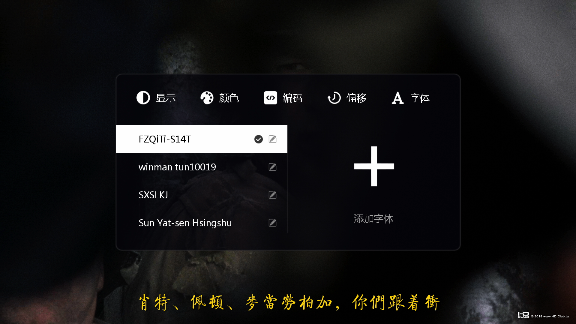

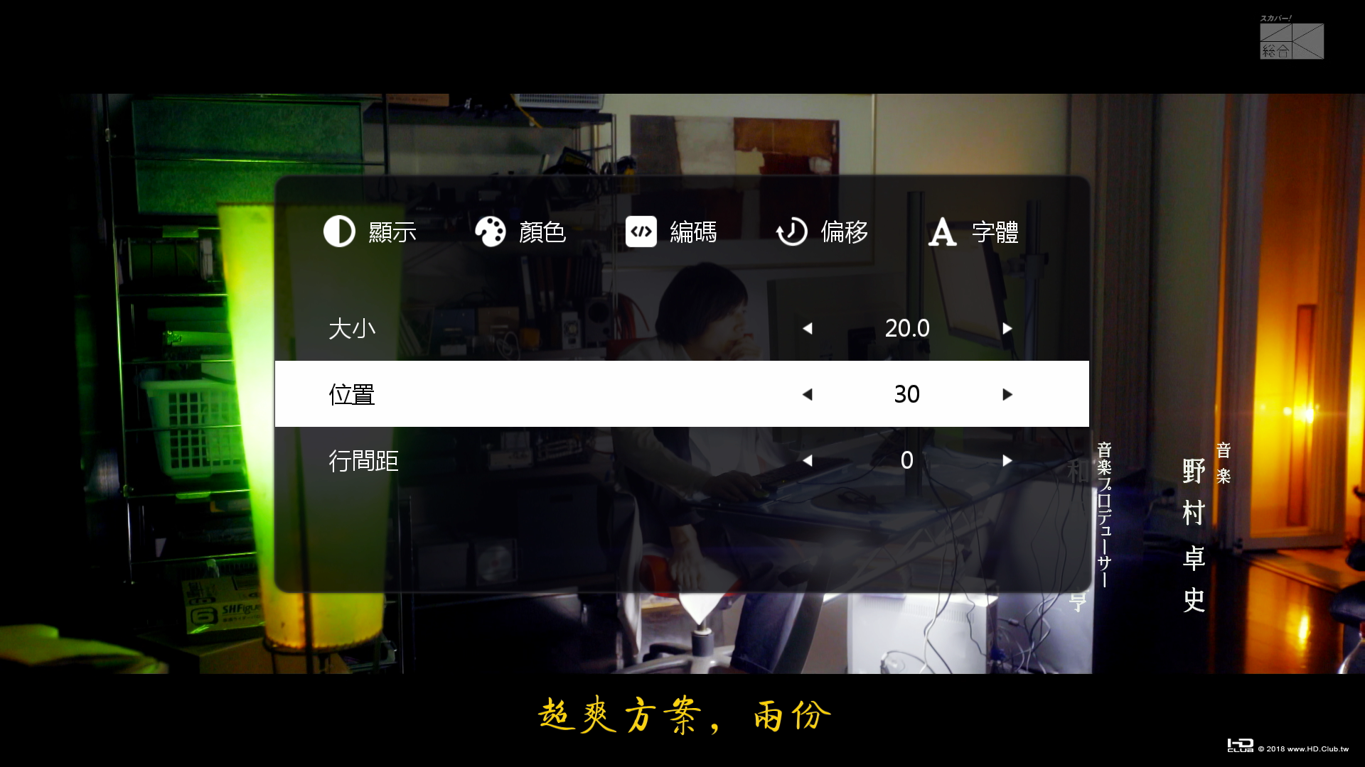

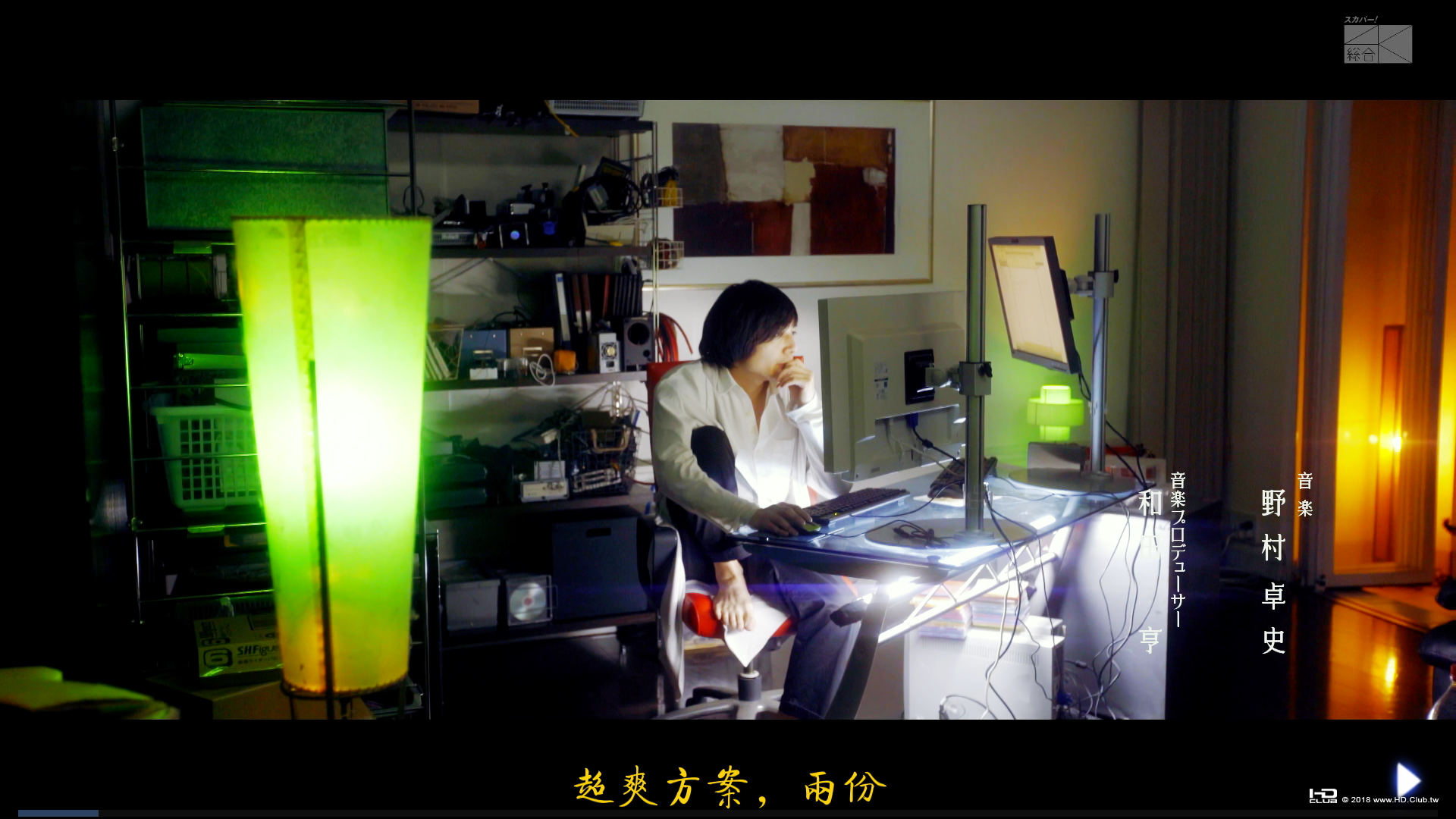

順帶看一下字幕設定吧,調整位置.
字型的顏色
自定義字型的設定,先把字型文檔拷貝至機內存儲的customsubtitlefont文件夾內.

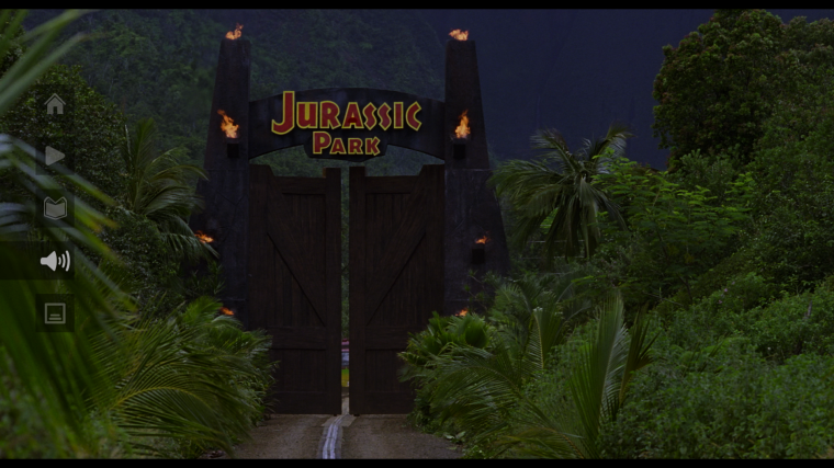

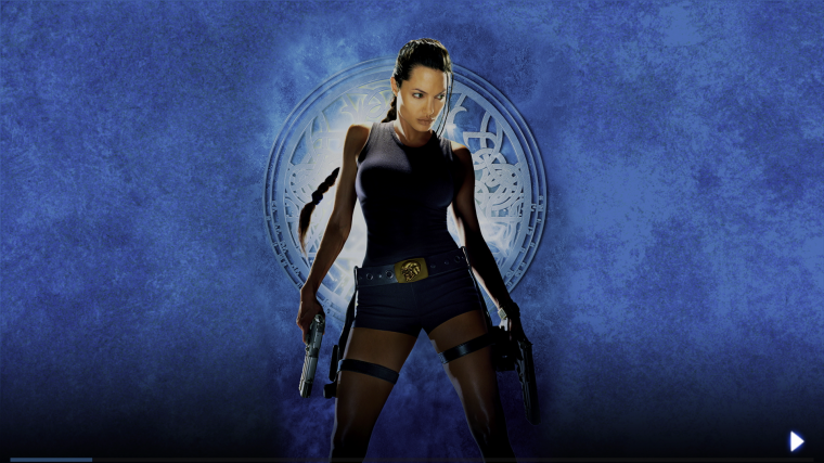

測試怎麼能少得了蘿拉

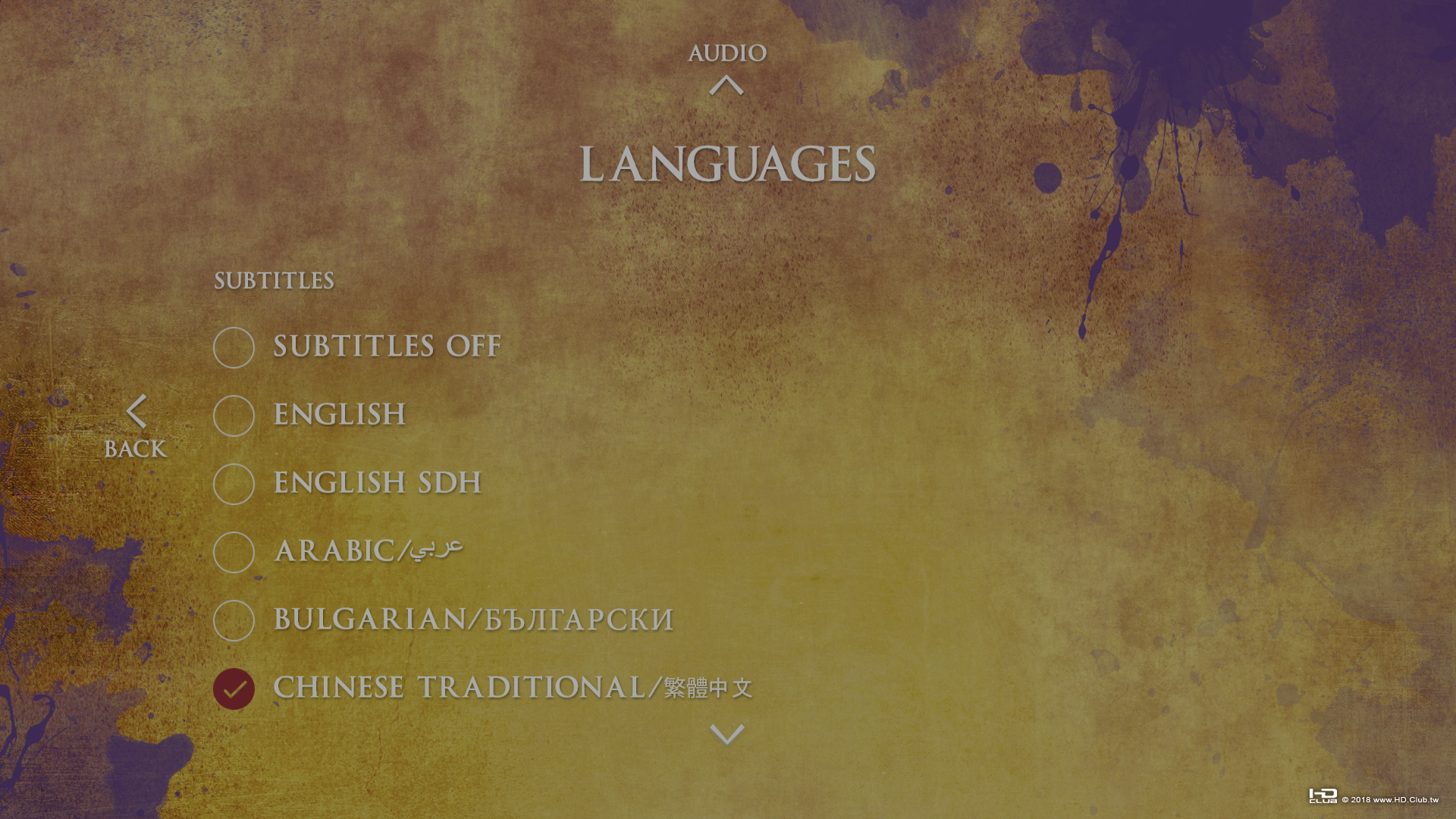

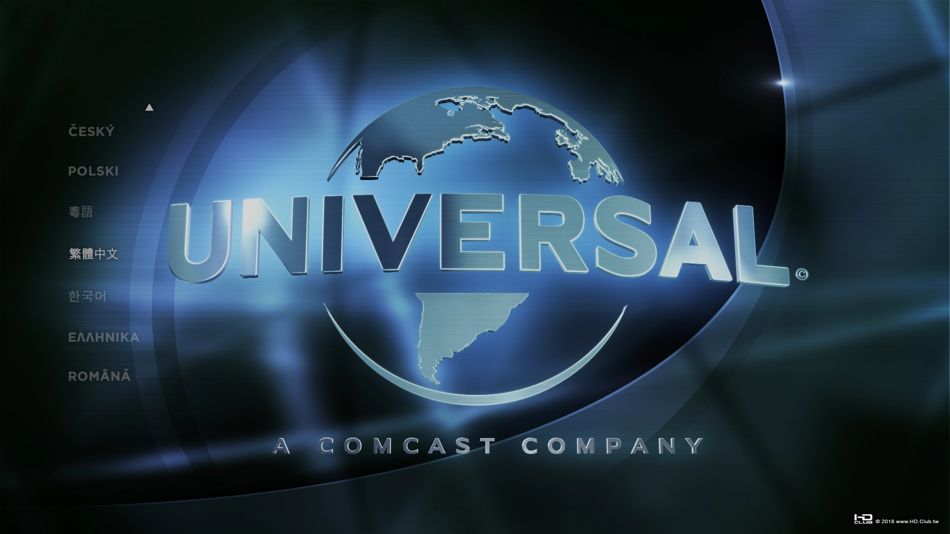

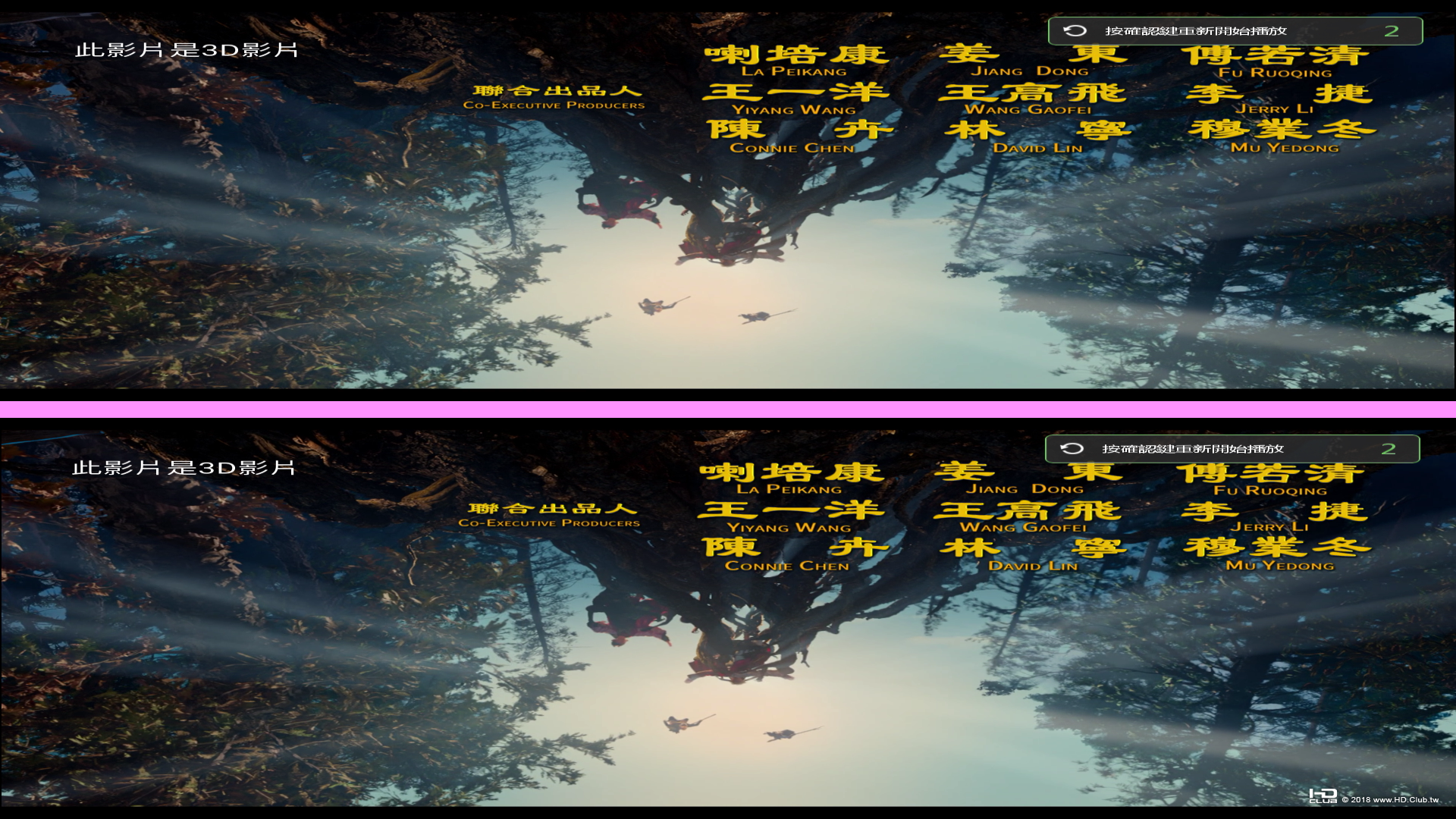

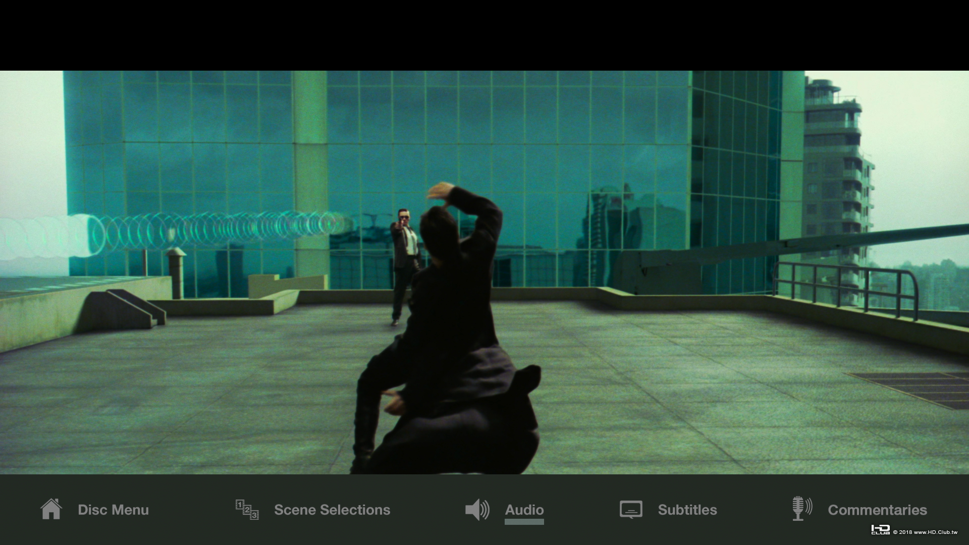

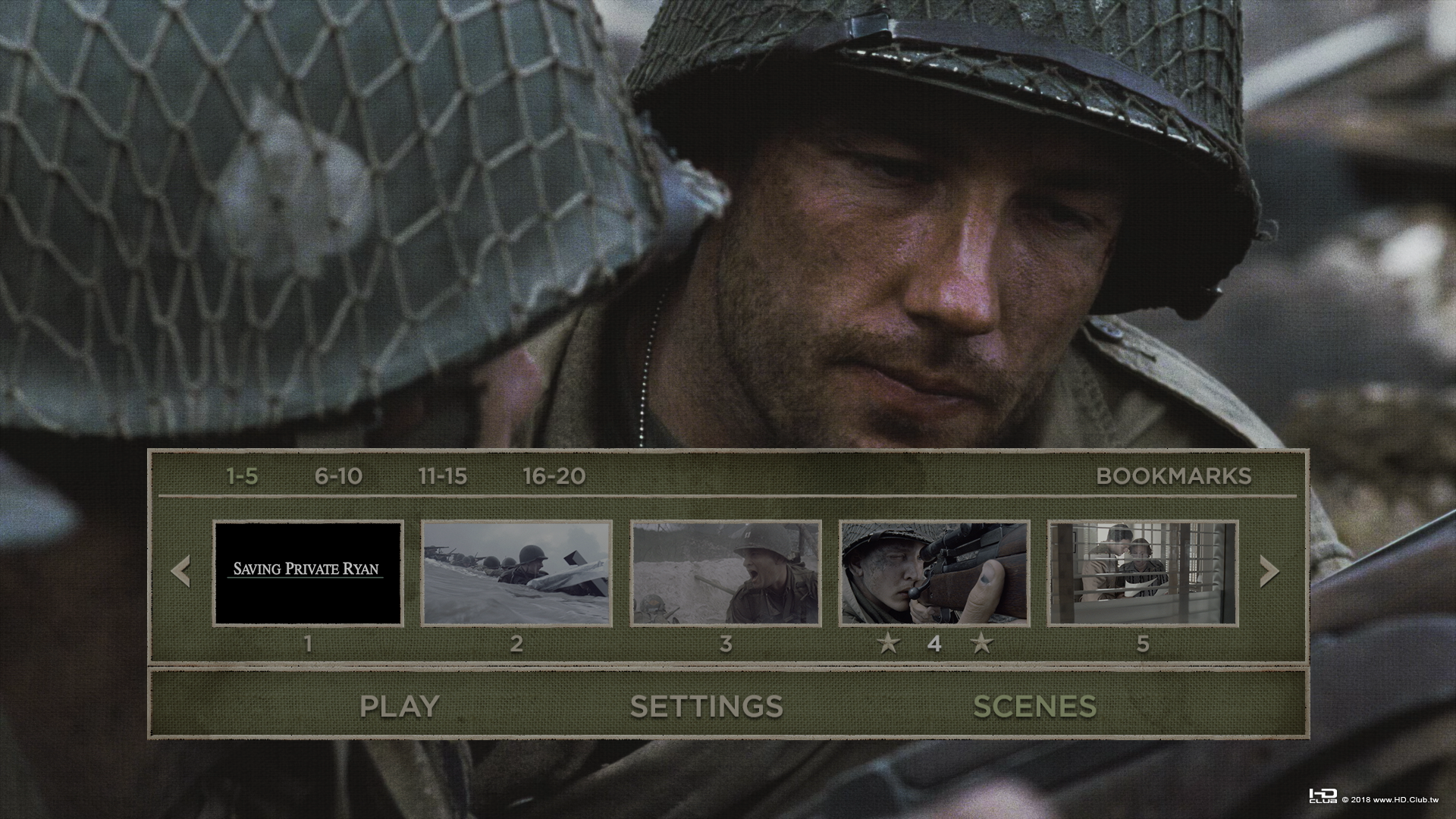

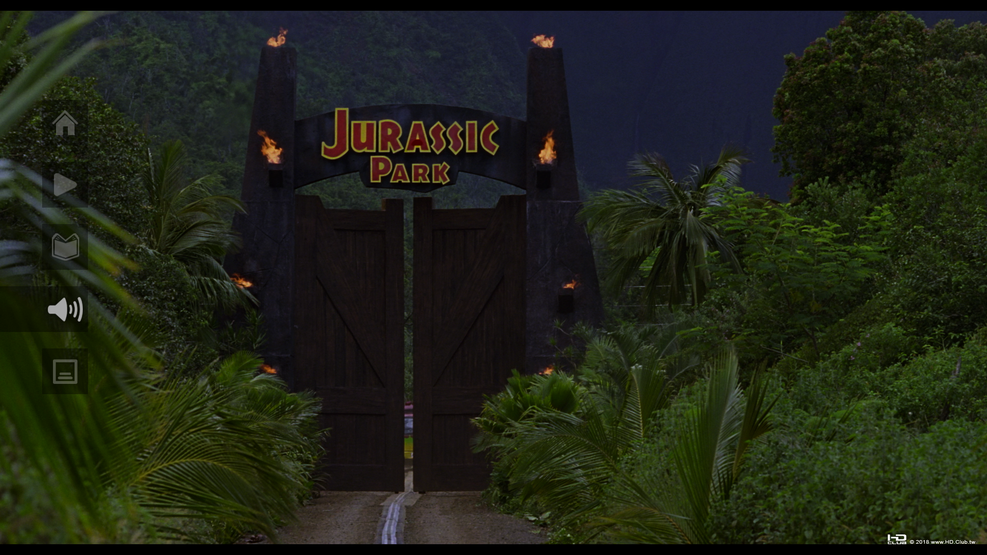

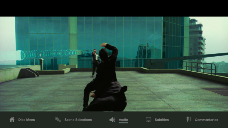

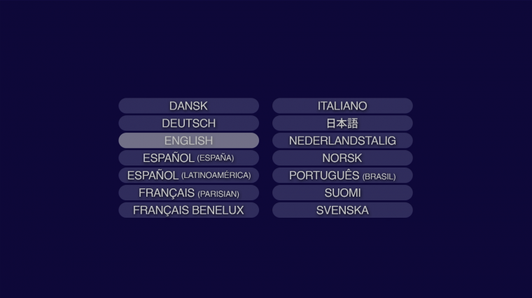

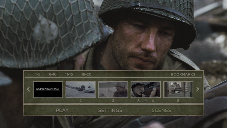

藍光3D ISO導航播放測試

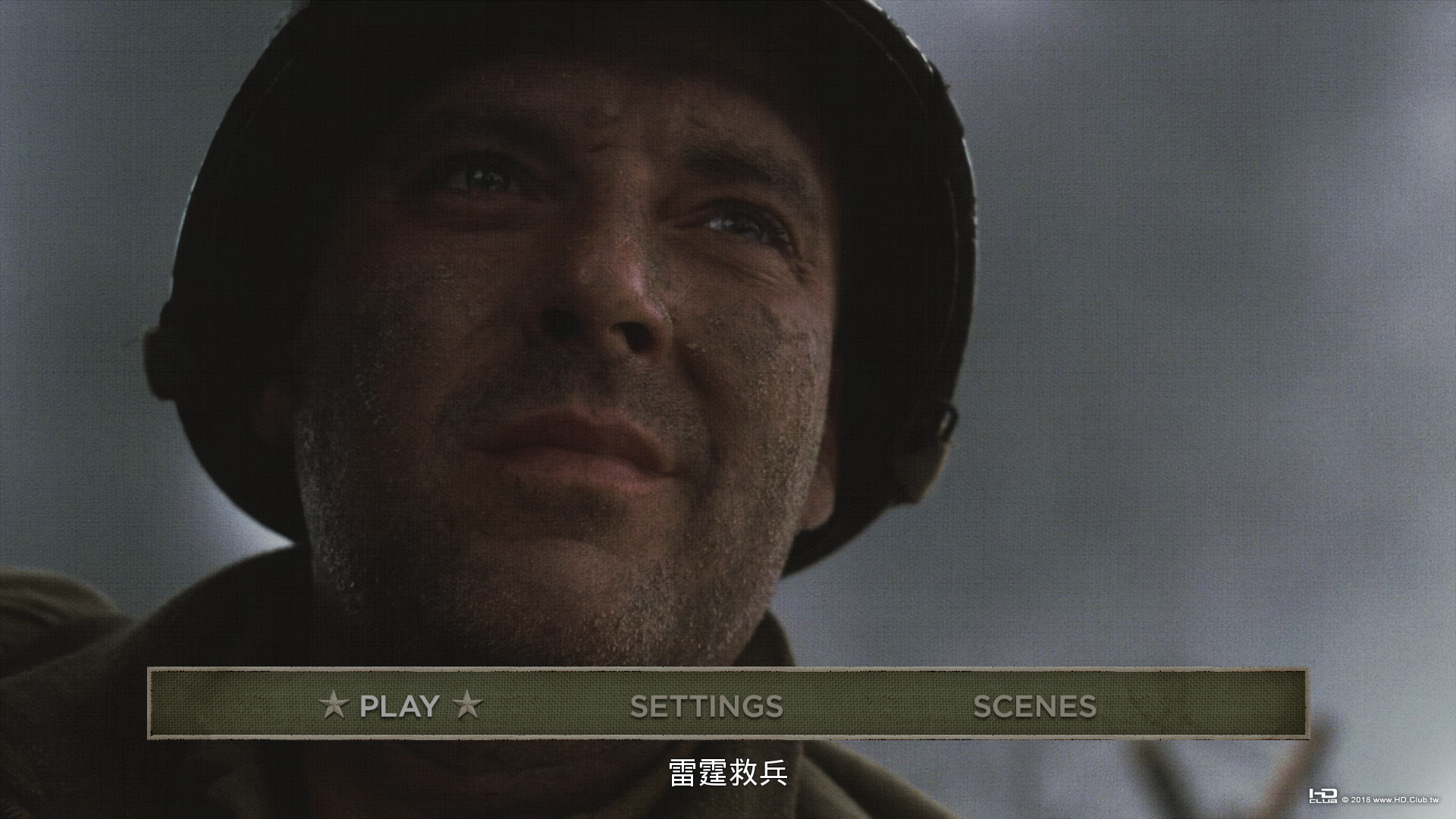

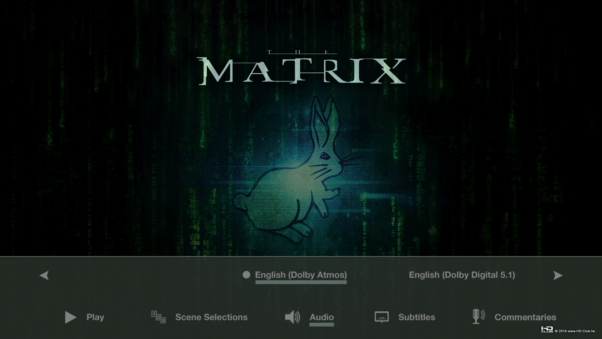

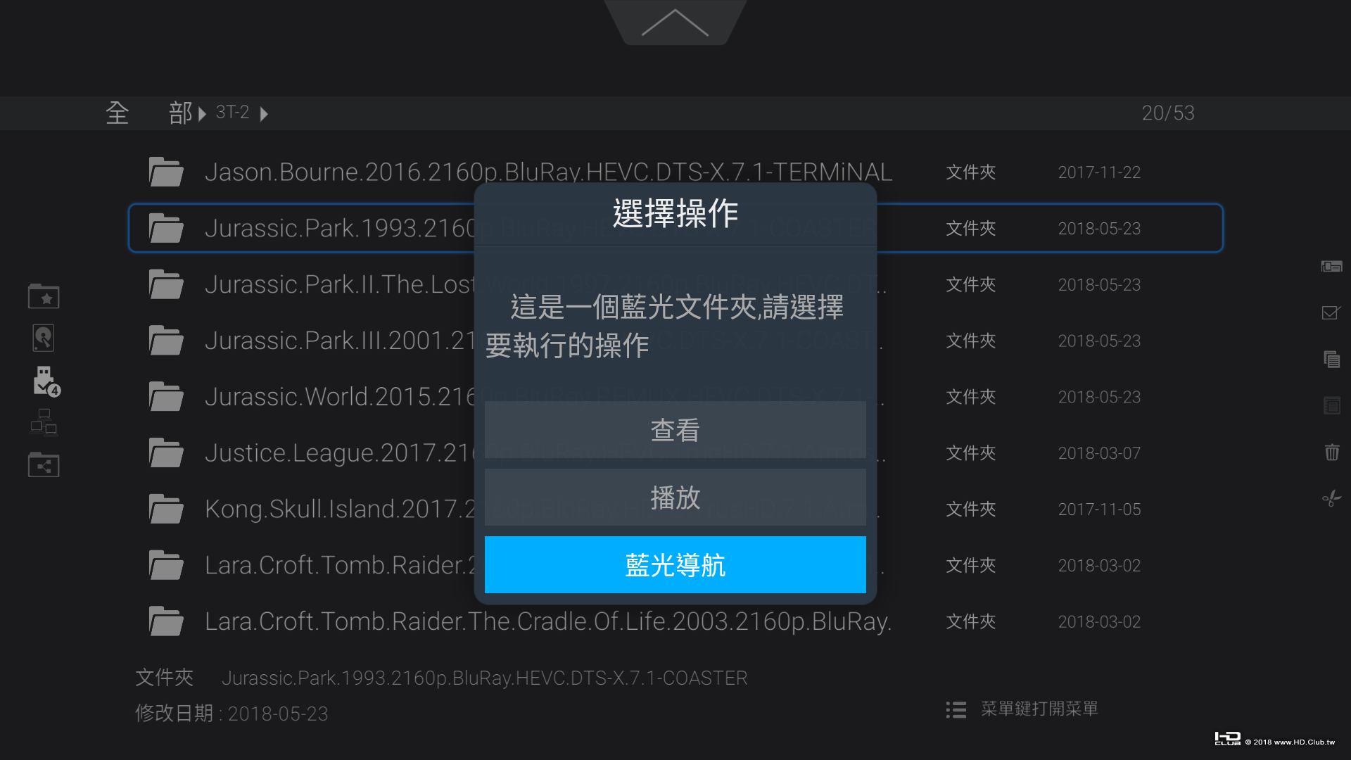

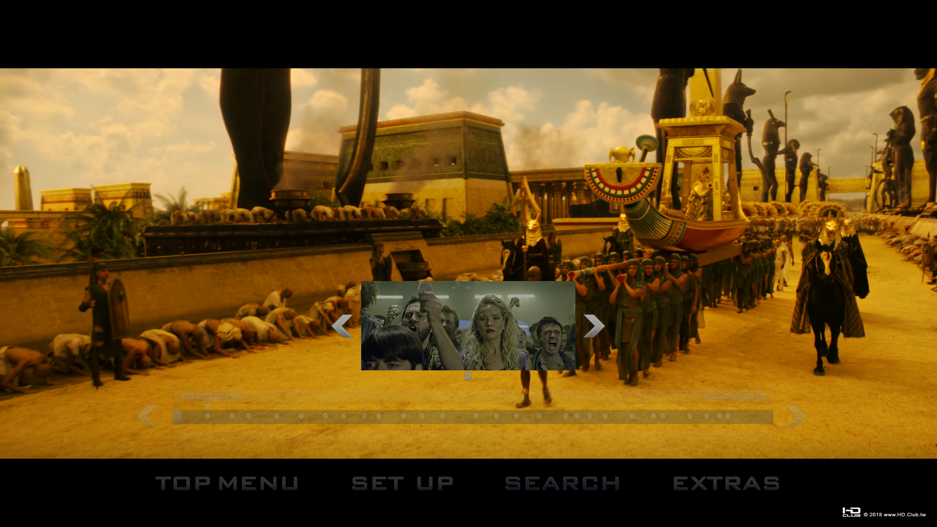

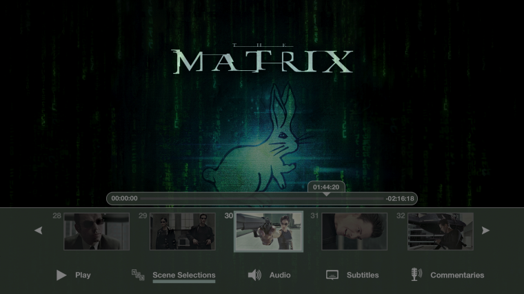

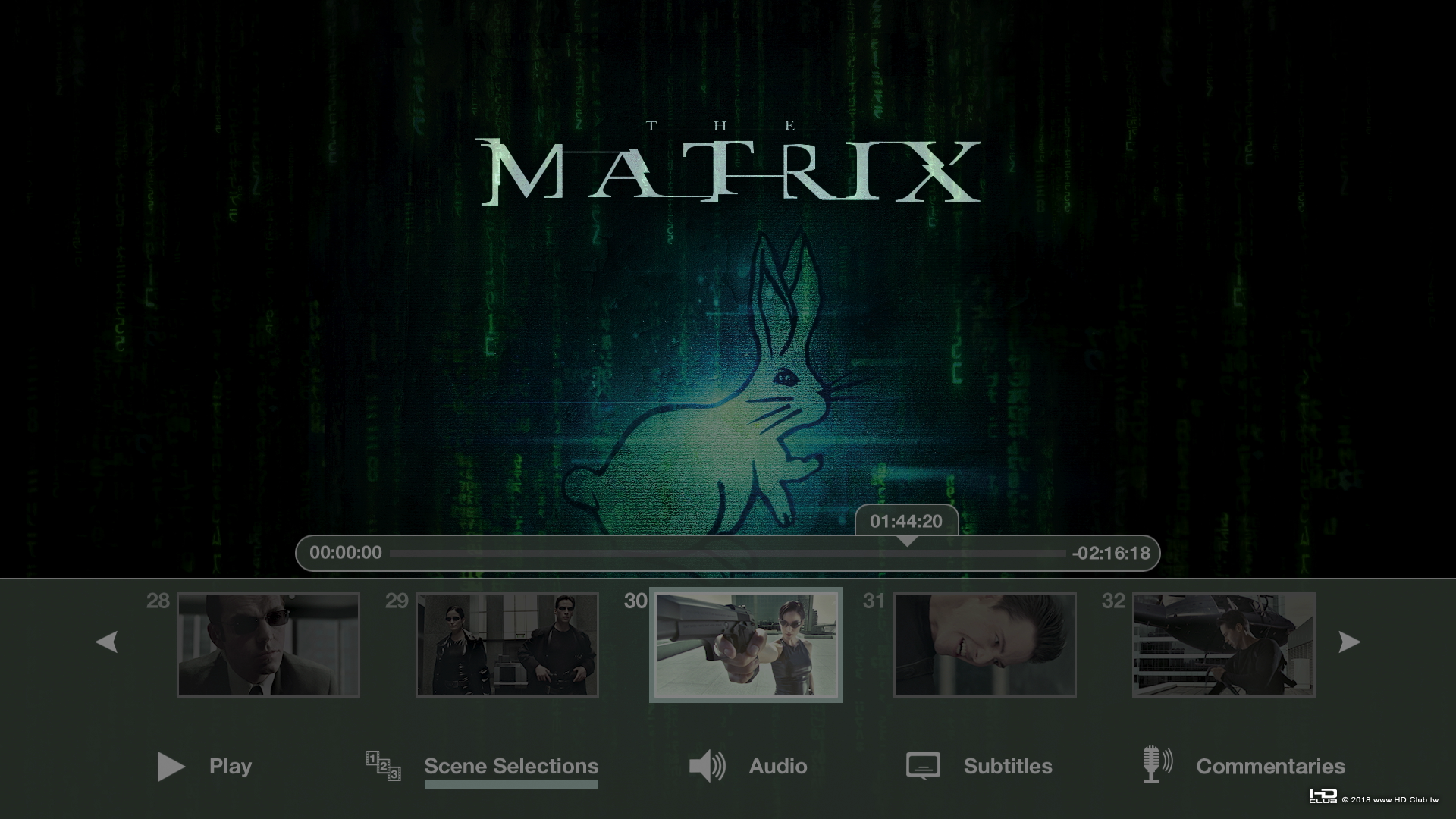

4K UHD BD ISO導航播放測試

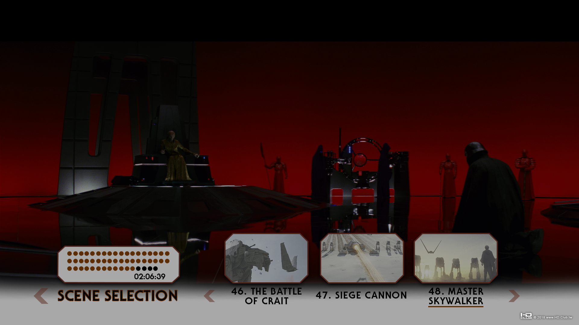

UHD BD導航測試
順帶說明一下,導航背景分動態跟靜態兩種,前者是視頻,後者是圖片.
因圖片的色域是BT.2020的,所以看上去會很淡.要知道,HDR2SDR,BT.2020 to BT.709,只針對視頻有效,SDR BT.709顯示設備也就只能忍受了.

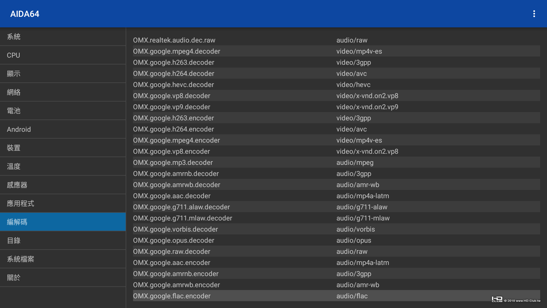

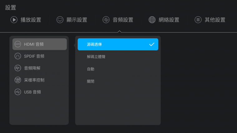

喔喔 我主要是在尋找他是否能解碼 Dolby TrueHD 或 DTS-HDMA
或passthrough atmos dts-x 這些的資訊
 樓主| 發表於 2018-5-27 16:57:02 | 顯示全部樓層
mktsay123 發表於 2018-5-27 04:06 PM
或passthrough atmos dts-x 這些的資訊 ...
您說的這些,早在X9S身上就完美支援了.
