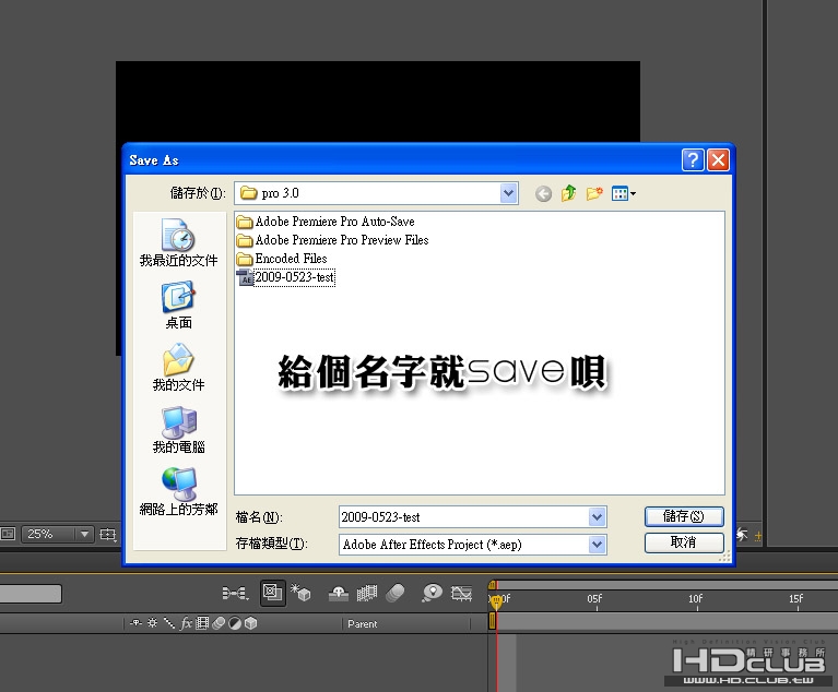

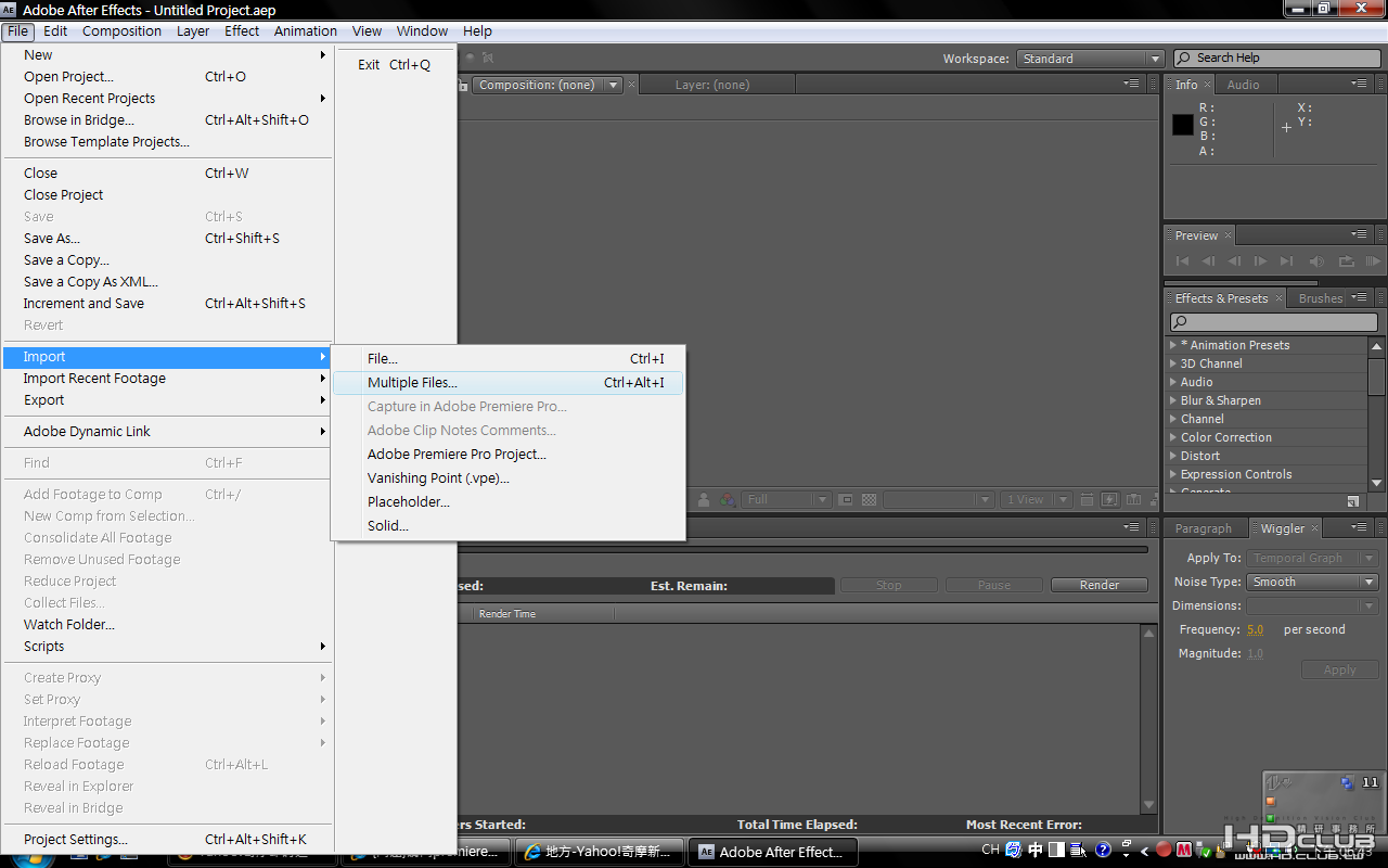

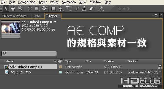

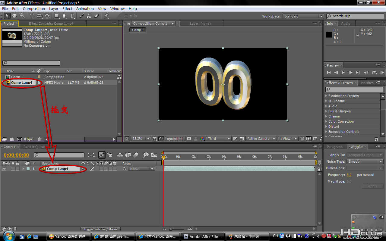

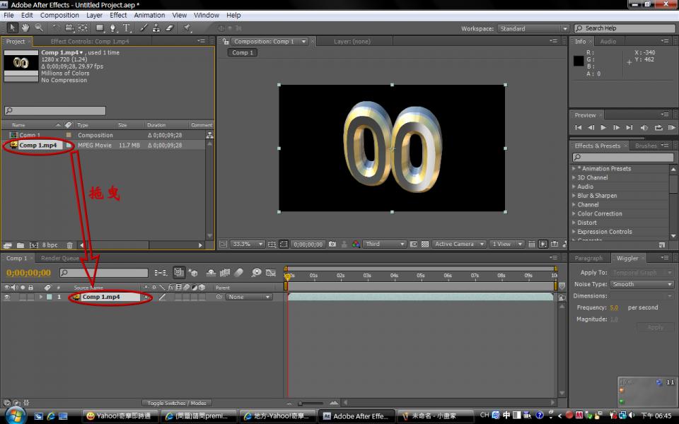

發表於 2009-5-22 19:06:25 | 顯示全部樓層
1.剪接完後要怎麼進AE呢?(格數要完全相同才行)
A:原始影片剪接完使用什麼系統,進AE就是什麼系統,只需要在輸出時做調整

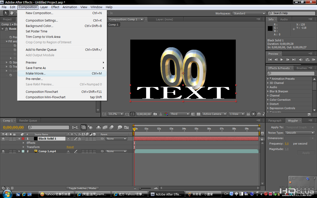

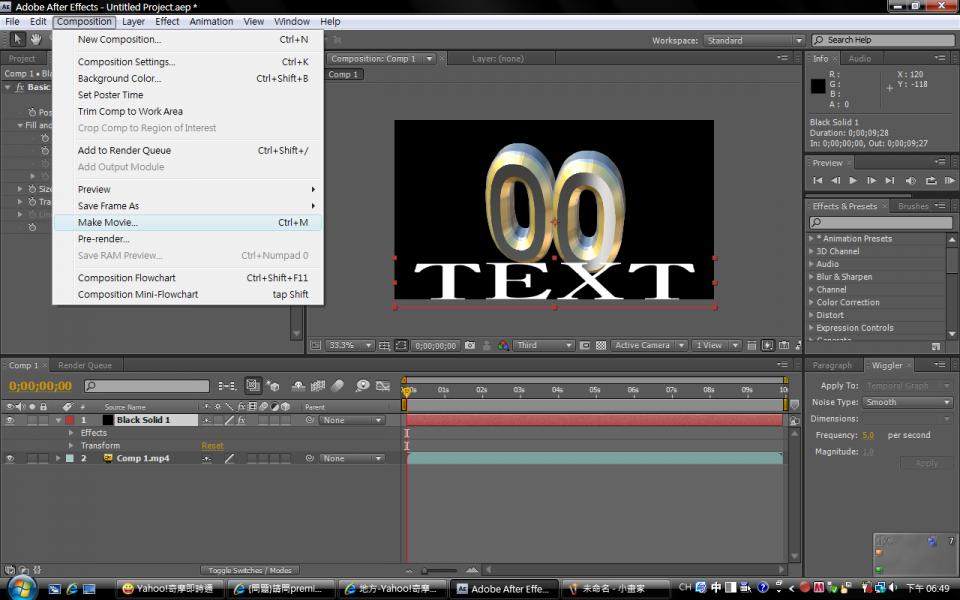

2.您說作預覽的影片 要怎麼做呢?
A:一般都會使用Make Movie,也可以使用File>Export>選擇所需要的格式,但是貌似Make Movie比較穩定
3.音樂點搭配特效影像的問題要怎麼解決呢?(比如說音樂的鼓點要配合畫面的閃光)
Q:音樂是已經錄好音了??

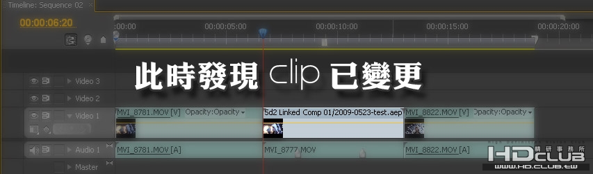

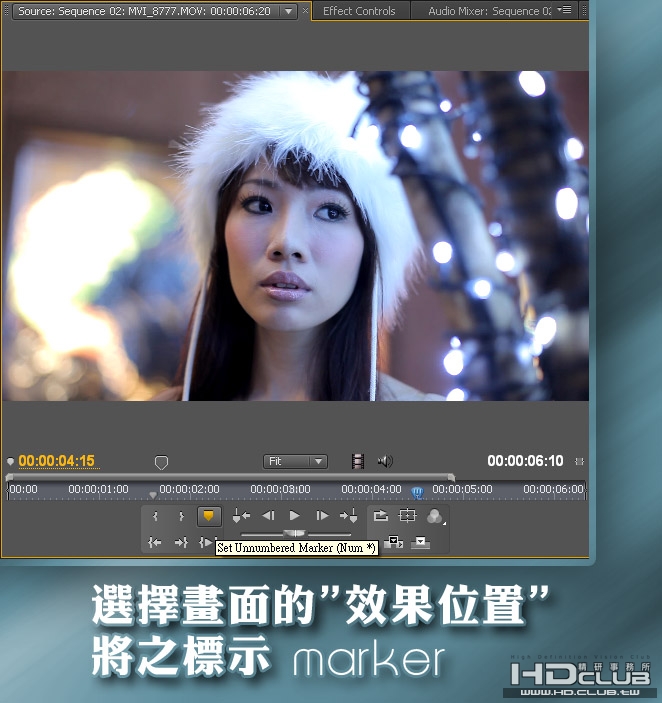

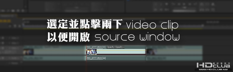

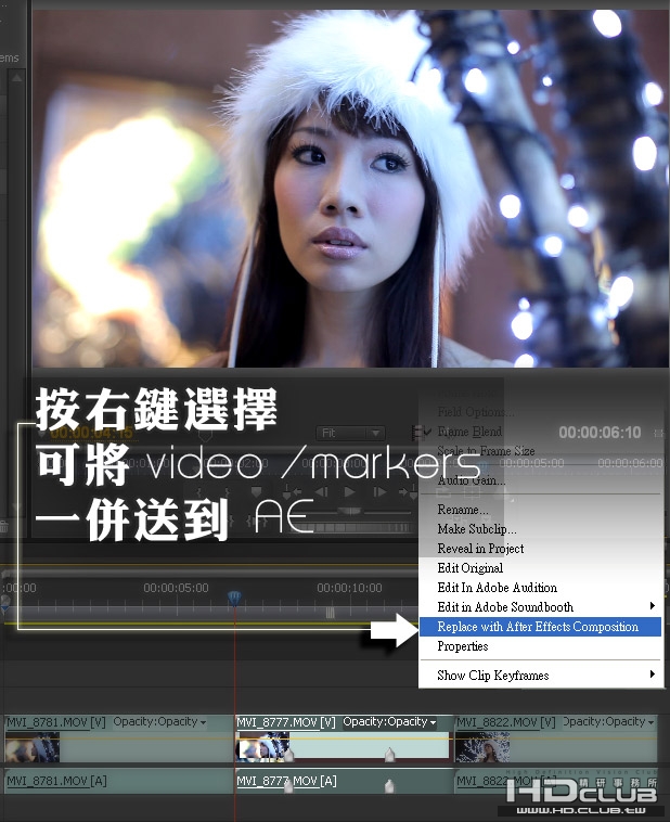

發表於 2009-5-23 13:56:58 | 顯示全部樓層
virgin720912 兄台  (  取名字virgin 又自稱小弟..)
假如 大大使用的多款軟體合裝的 cs4..
那麼 就有dynamic link
那麼..在premiere 剪輯好後的畫面 ''不必算圖''
就可以連結到ae..
相同的  連結到ae之後..把效果做好 或加上字幕後..也''不必算圖''
即時的在premiere就可以觀看到結果
在此先感謝西楓大的素材..
小的 三番兩次的借用囉

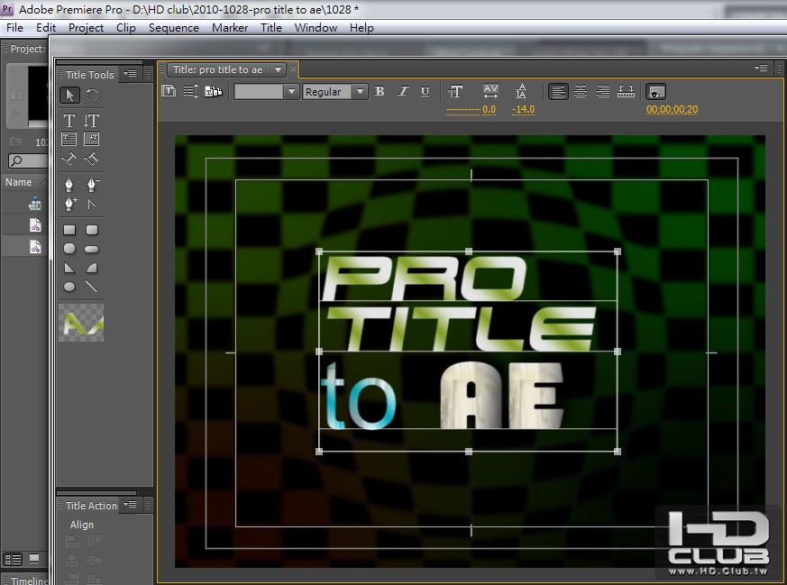

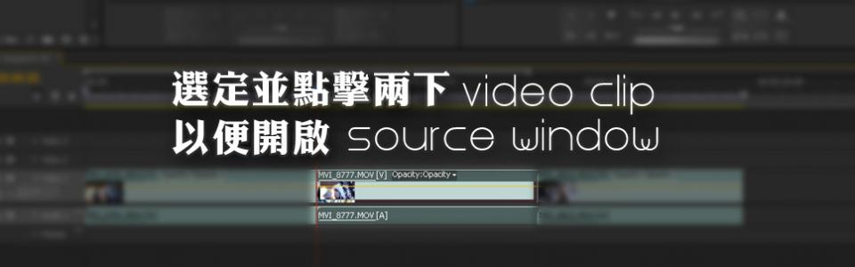

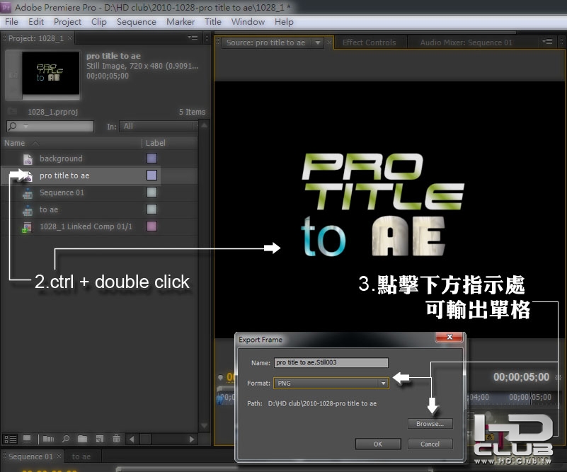

發表於 2010-10-29 10:08:08 | 顯示全部樓層
翻閱了很多網路資料
premiere title 無法直接呈現在 ae --即使應用在dynamic link 也是如此
小的以前都是在project window裡
ctrl+點擊兩下 title..再ctrl+M  用  Media Encoder 輸出成帶alpha 的 TIFF格式
導入到AE裡 去置換掉solid
現在 使用CS5.. 輸出單格有較為簡便的方法了.
但同樣是要導入到AE做置換的動作啊
發表於 2010-10-29 10:09:41 | 顯示全部樓層
哇..第二張圖  的紅色標記..剛好被HD CLUB的copyright 給遮到啦
