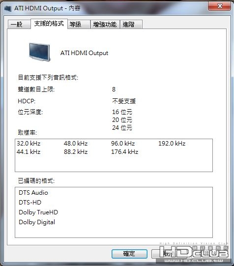

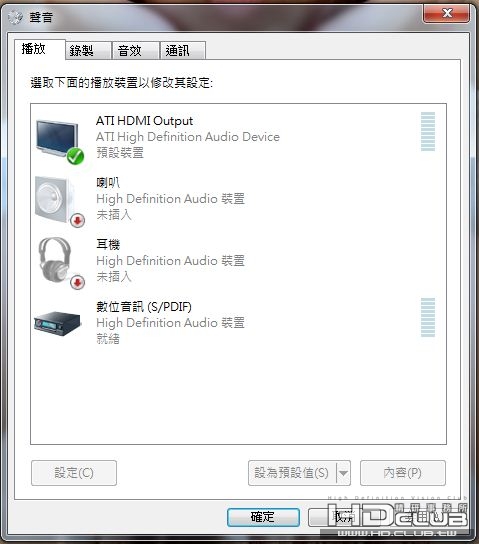

控制台-聲音-ati hdmi output已經打勾(表示使用HDMI當音源輸出)
支援的格式已出現 DTSHD跟Dolby TrueHD(我記得之前在x64時有看到aac說)

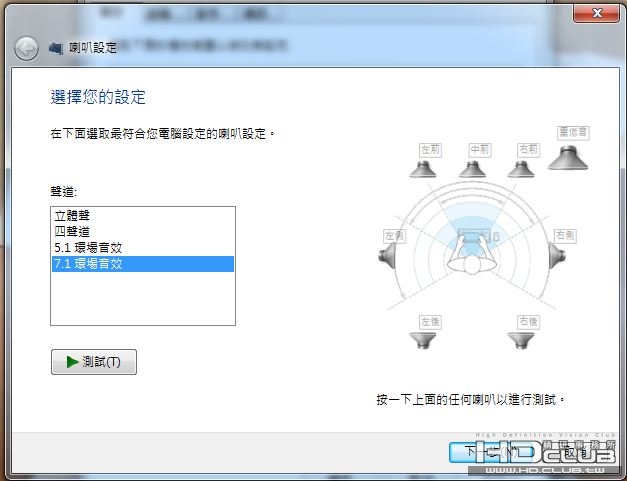

喇叭設定-設定為7.1聲道(就算您家中只有5.1也是設定成7.1)~~這點很重要不然會無法PASS HD輸出

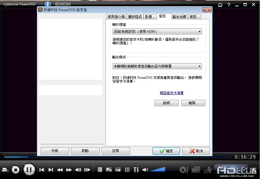

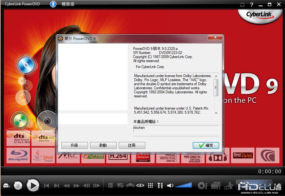

安裝powerdvd9極致版 版本2320以上才能pass hd音效
音訊-喇叭環境設定為使用HDMI   輸出模式設定為未解碼的高解析度音訊輸出至外部裝置(POWERDVD要PASS HD音效只能播放藍光光碟或ISO檔)

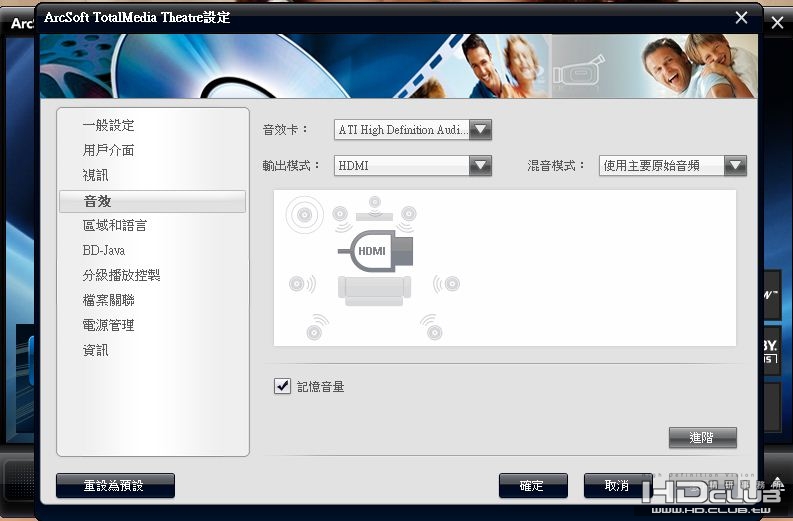

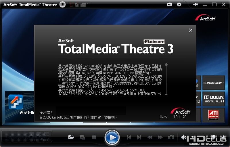

安裝TMT33.0.1.170版(需最新的170版才能使用ATI卡PASS)
音效部份設定如圖(TMT3播放藍光光碟或ISO檔、BDMV資料夾能PASS HD音效~~TS檔不確定)

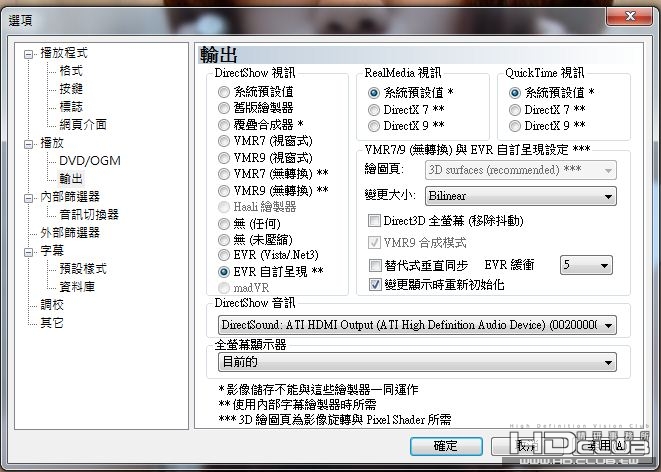

MPC可播放TS及外掛SRT字幕

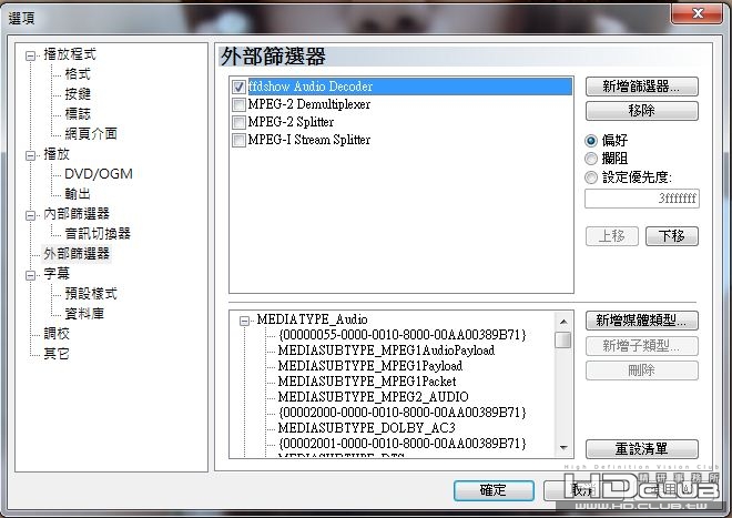

1.安裝MPC-HC播放軟體(只用32Bit的版本,如果你的系統是64bit也是安裝32的)

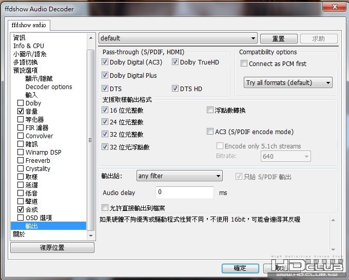

2. 安裝最新版FFDSHOW
3.打開FFDSHOW的音頻解碼器設定-〉輸出->勾選最上面的所有輸出

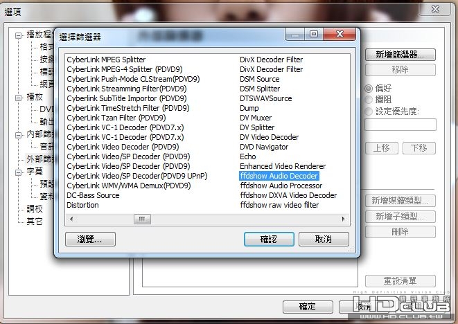

4.打開MPC-HC的設定選項-〉外部篩選器-〉新增ffdshow Audio Decoder->回前頁設成“偏好”
5.打開MPC-HC的設定選項-〉輸出-〉DirectShow音訊下拉式功能表選擇“DirectSound:ATI HDMI Output(ATI High Definition Audio Device)
6.試著播放TS檔看看~~

已經知道第一個問題卡在哪裡了.
我去ATi網站下載HD54xx最新的驅動程式並安裝在Vista平台,
安裝後在"控制台-音效"那邊支援的格式只有DTS與Dolby Digital這兩種.
既然這邊連DTS-HD/True-HD都無法顯示,
自然不用期待MPC-HC能點燈.
使用出廠光碟片安裝驅動程式也是一樣的狀況.

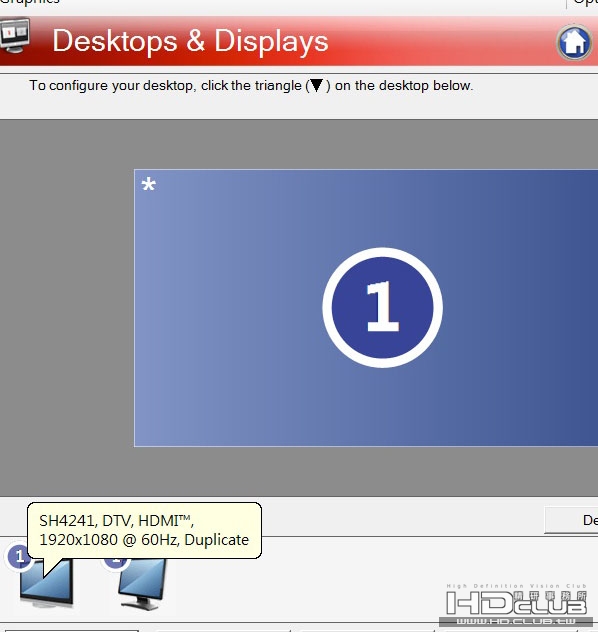

另外一點蠻奇怪的.
我的LCD是SH4241,ATi CCC卻是顯示SH4242,不曉得有無關聯?
找不出問題根源,也只能放棄了

我也是這幾天才順利點燈的,順利點燈後的聲音真是棒呀 我是抓ati 最新的DRIVER  10.2 版  , 介面windows7 32bit, 沒有灌realtek音效卡的驅動程式
用最新的MPC  , 然後用 3200 版的 FFDSHOW
跟樓上的說一下, 我是接 sony擴大機, 然後接BENQ電視
ccc會顯示我的顯示器是SONY牌的,

發表於 2010-3-4 08:30:48 | 顯示全部樓層
4241應該可以正常認出啊?我是WIN7
設定這個部分只是讓 ATi HDMI 以為你的擴大機是 7.1 聲道, 之後玩 PC Game 時若是遊戲有支援, 就可以聽到聲音來自四面八方.
設定成 7.1 聲道之後, HDMI 輸出就是以 LPCM 7.1 的模式輸出, 但是如果您只接上了 5.1 or 2.0 的喇叭, 就會有音場不正確的情況.
另外, 設定成 7.1 聲道時, 可以用 Power DVD 的軟解 Dolby TrueHD / dts-HD 輸出成 LPCM 7.1
就像是厚 PS3 那樣, 不用輸出原碼也可享受 TrueHD / dts-HD 的震撼.

Vista我試不出來,
控制台/音效裝置那邊一直無法出現DTS-HD/TrueHD這兩種格式.

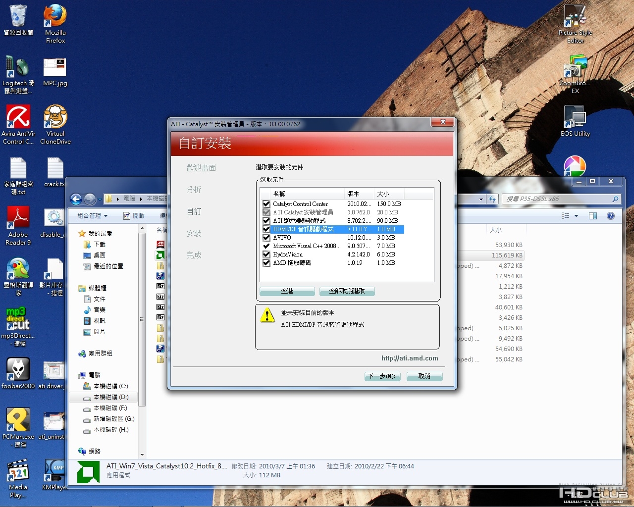

不知道你安裝ATI Driver的時候是用哪一種
今天我重灌os,不知道為啥原因,用driver跟ccc分開安裝的時候也失敗
後來才發現,這樣好像不會安裝到ATI自己的HDMI+DP聲音的driver
之後直接使用driver+ccc合在一起的檔案來安裝,然後用自訂安裝
看HDMI+DP聲音的driver是否有打勾
今天試的結果,只要裝完ATI driver+ccc,混音器那邊就會出現支援DTS-HD跟Ture-HD了
不需要再安裝Realtek的driver就可以正常跑MPC,PowerDVD跟TMT
你在試看看吧
PS:win7 可以30天試用,vista要是真的搞不定,可以先裝來試跑看看
[ 本帖最後由 jotaro 於 2010-3-7 15:16 編輯 ]

看樓主是用2320a. ...
你現在可以出現版主第二跟第三張圖的設定了嗎?

沒錯...先試著用顯卡原廠附的光碟安裝吧....
且在win的音效中hdmi輸出需打勾、並設成7.1聲道喔~~
