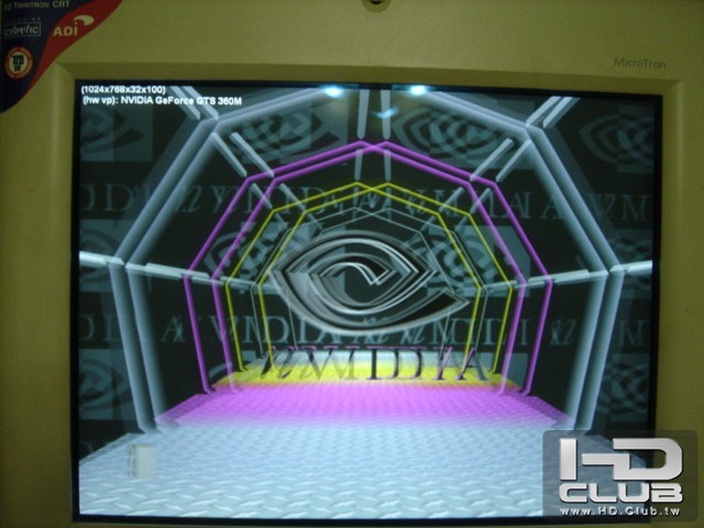

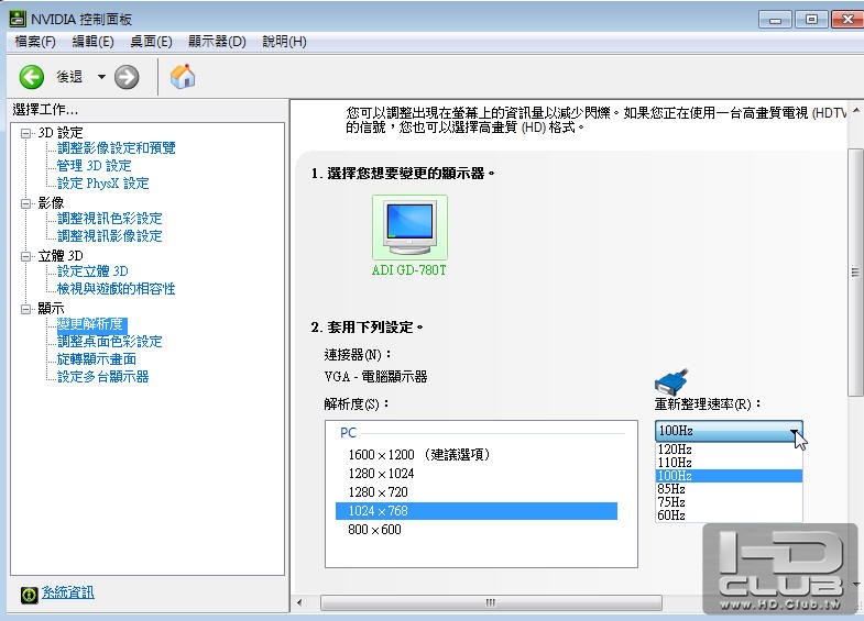

趁著 west 站長ASUS G51 這部 NVIDIA 3D筆電在我這裡 , 小弟做了一個很早就想做的實驗。

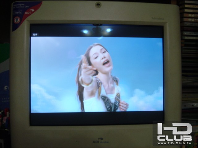

我有一台早年ADI 出品的17吋CRT電腦MONITOR , 可否利用NV的3DVISION系統實現3D播放呢?
經實測答案是肯定的 , 而且3D效果與流暢度都還不錯!!
以VGA連接ADI 的CRT MONITOR
(去年剛接觸NV的3D VISION系統時就有看到" 通用CRT"這個選項了 , 只是沒機會實測 )
這台ADI的CRT  只支援最高1024*768 / 100HZ , 再往上就超出使用範圍
雖然達不到理想的120HZ , 但NVIDIA的3DVISION依然順利啟用 ( 最低標是85HZ , 但閃爍太嚴重 )
解析度未達FULL HD的標準 , 但在小螢幕上觀看 , 精細度也還算OK。

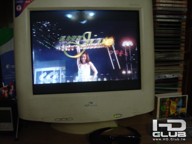

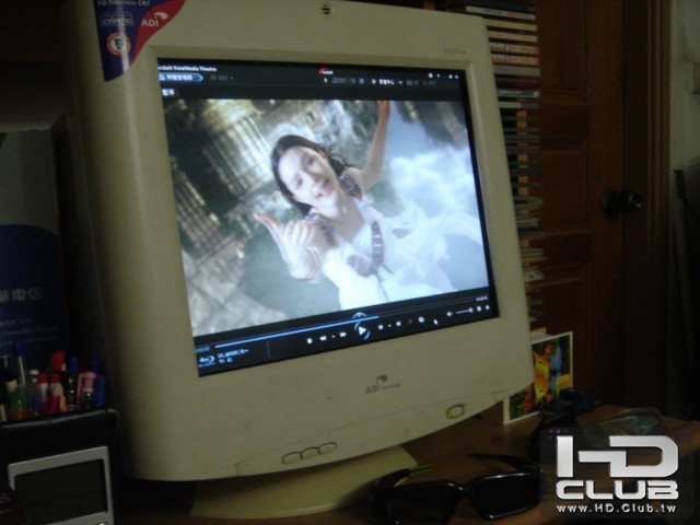

播放的是BD3D
這台CRT老當益壯 ,  稍為調整一下亮度與對比就有不錯的表現 , 還好去年沒把它给丟了
CRT管是SONY的Trinitron,色溫設定為9300K
站長拍攝的劉真3D(demo片),左右眼格式也OK
這台crt monitor等級不夠 , 如果有機會接上更高檔的crt monitor說不定表現更完美。
詳細的測試細節後補 , 因為我還要找真平兄試他的三槍投影機 ,  看是否能實現3D檔案/3D藍光播放 PASS...

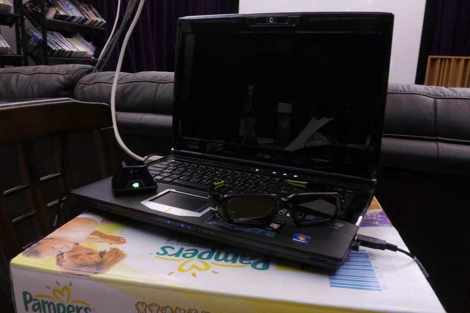

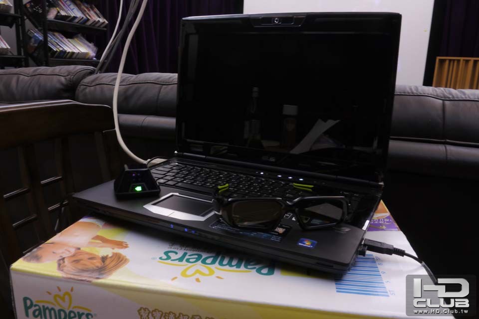

今天跟真平兄約好 , 帶了站大這台ASUS G51 3D筆電前往試3D , 與大家分享一下老三槍與新一代3D技術巧妙的結合
真平孫大是通過ISF認證的工程師 , 對於影像的調整相當專業 , 而且也是三槍的老玩家 , 所以找他試3D是小弟心目中的不二人選
這是去年小許版主做的真平孫大家訪 , 讓大家再看一下孫大的器材與環境
http://www.hd.club.tw/thread-65594-1-1.html
廢話不再多說 , 將設備就定位之後

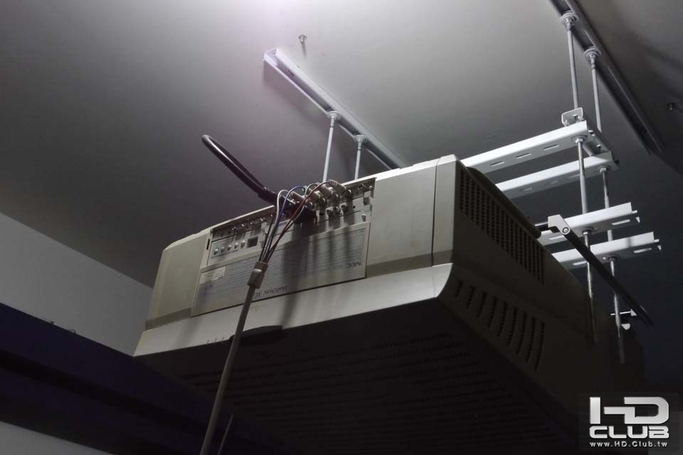

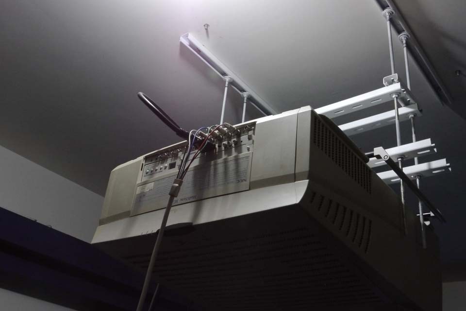

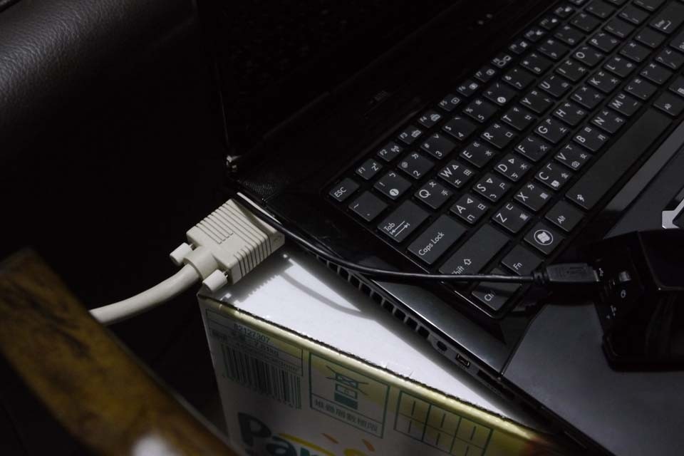

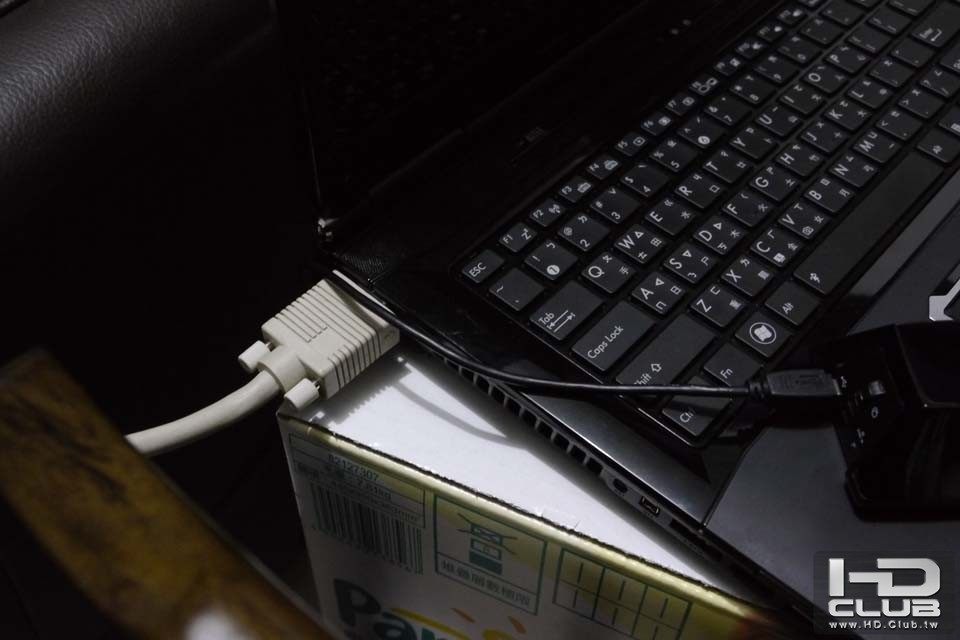

開始接線 , G51筆電以VGA輸出給外部顯示設備
另一頭是5線式的BNC端子連接真平孫大的8吋管CRT
NEC XG-110 三槍投影機

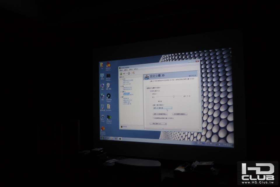

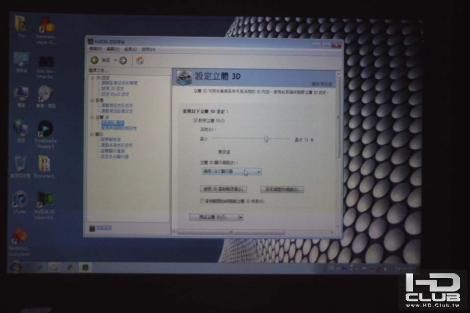

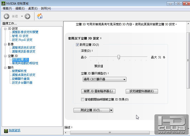

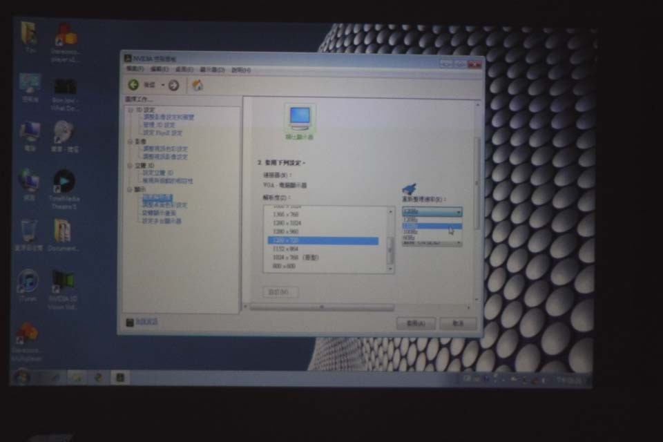

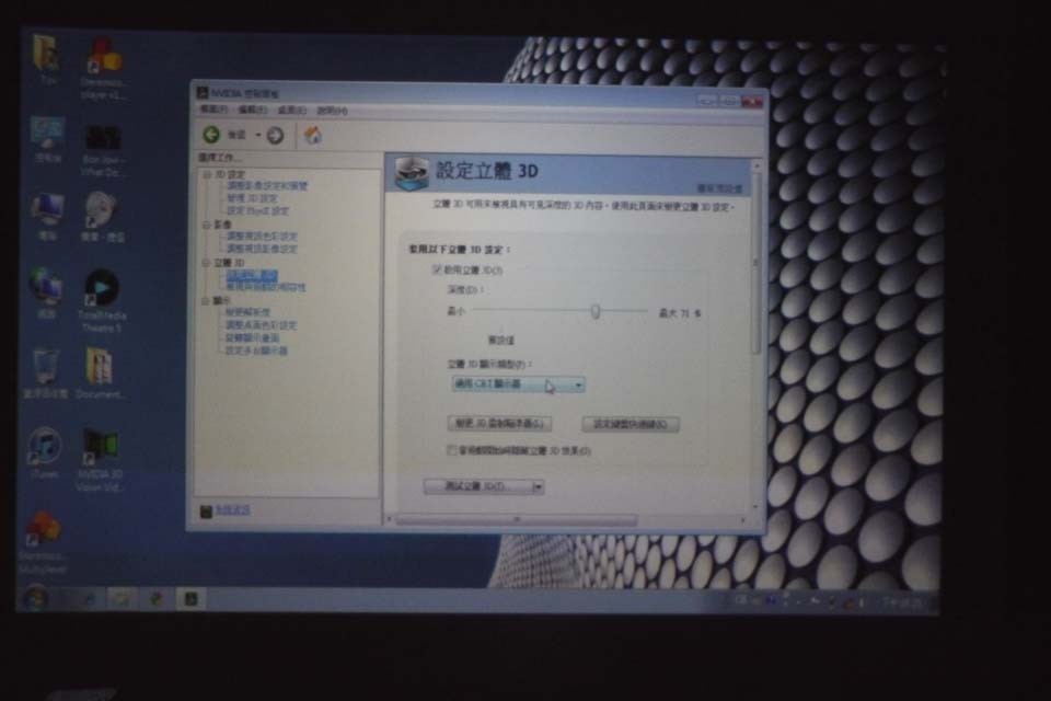

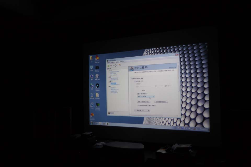

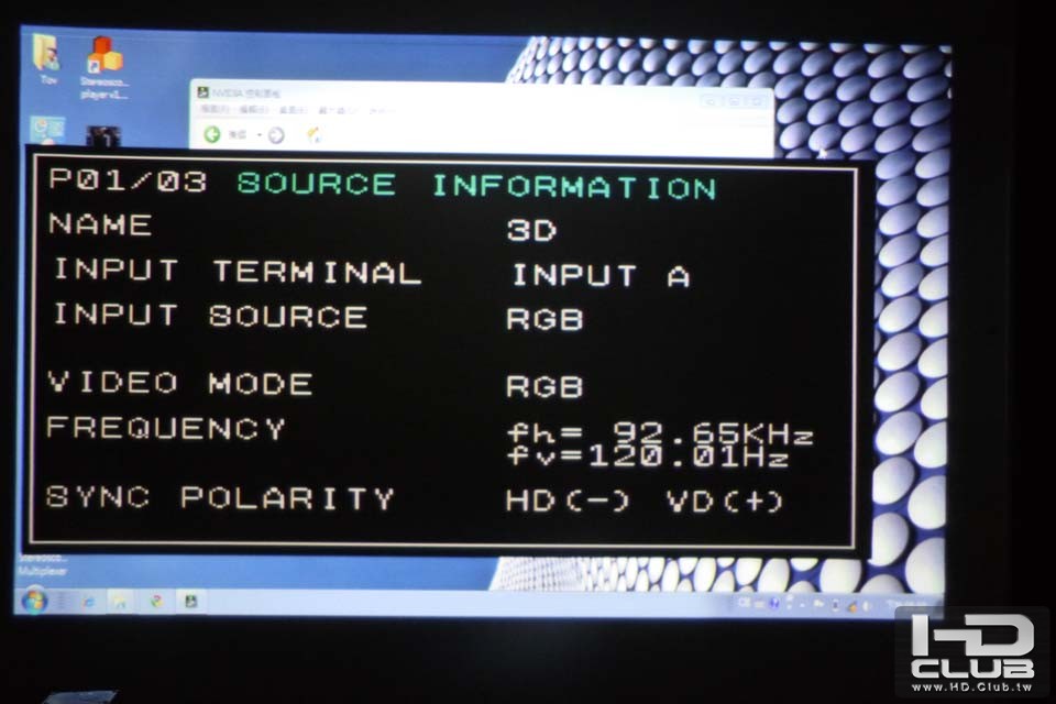

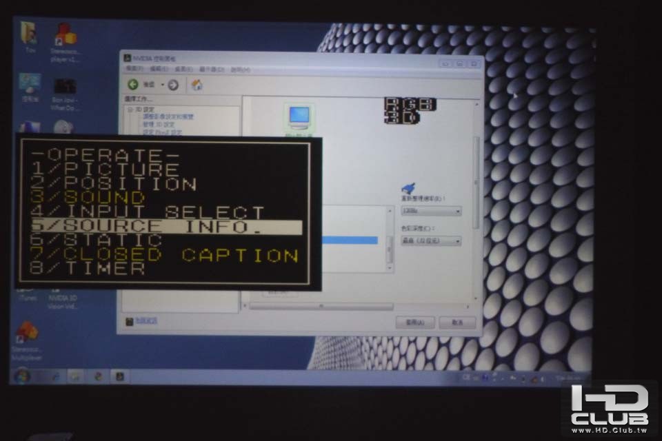

開啟NVIDIA控制台設定VGA輸出後 , 電腦馬上辨識出接了一台" 通用CRT顯示器"

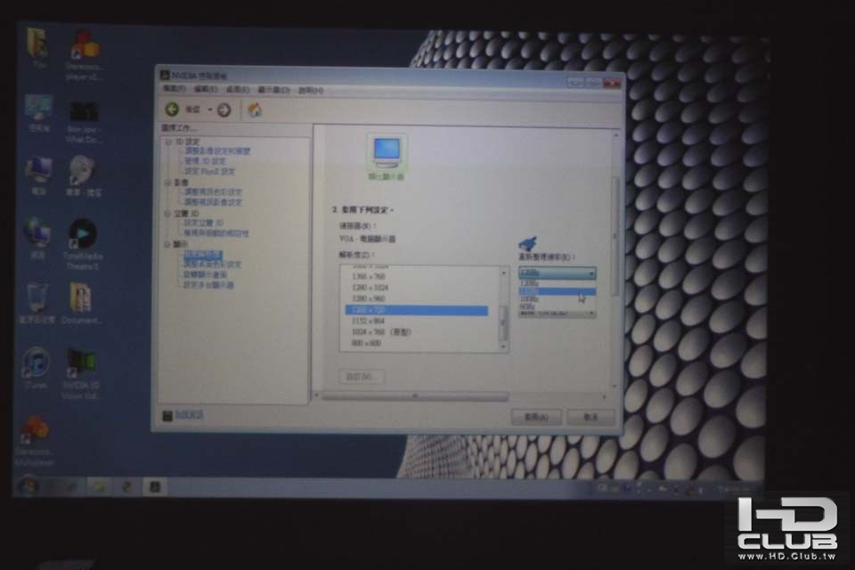

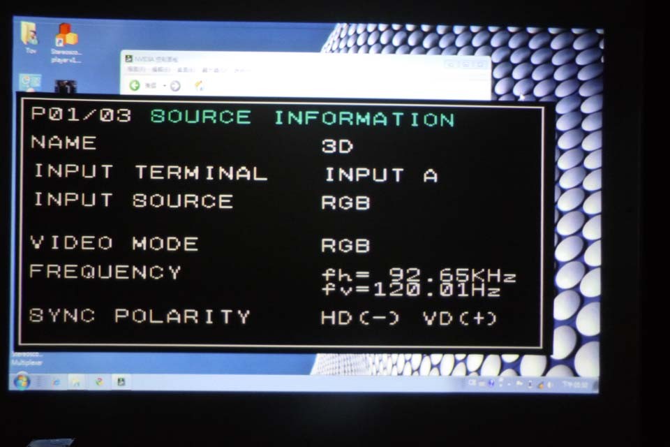

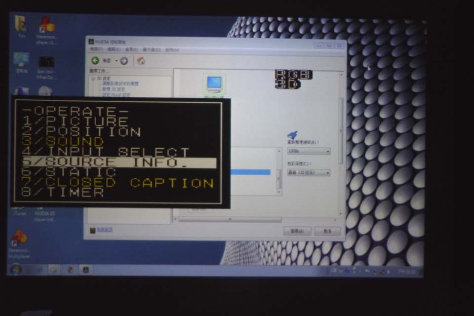

其實一開始將超過60HZ的訊號丟給NEC XG-110 這台老三槍時並不是那麼順利 , 多虧孫大對三槍經驗老到 , 最後終於順利呈像
這台老三槍與NVIDIA顯示的配合度最高至1280*720/120HZ , 同時孫大也開始針對這組輸入訊源調整三槍收斂 , 幾何失真等必要的微調
到底這台老三槍接上最新銳的ASUS G51 3D筆電 , 真的能順利的偵測出3D訊號並正確的顯像嗎?

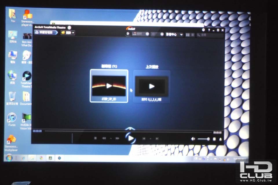

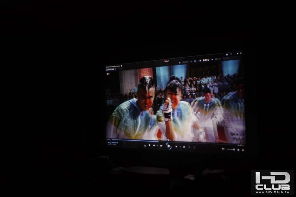

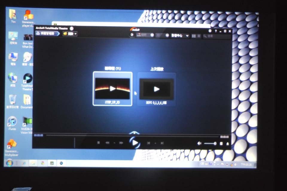

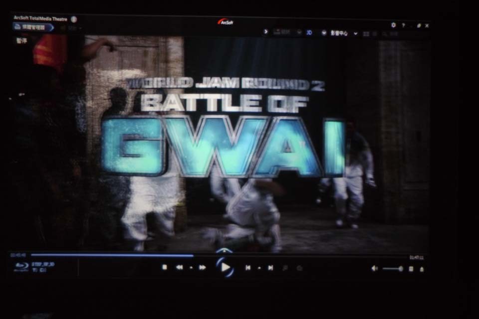

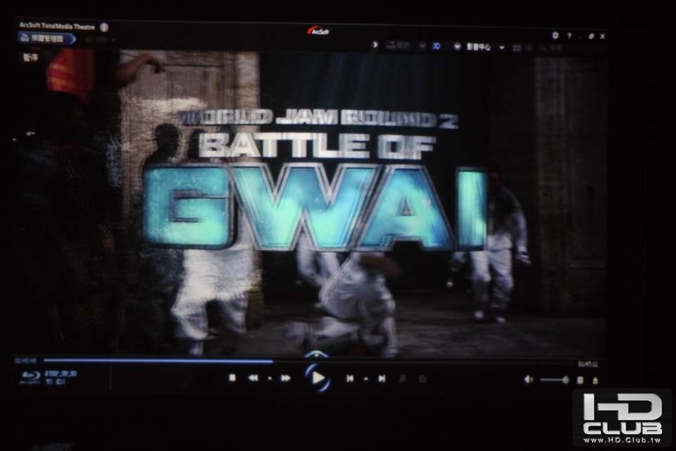

這時我開啟TMT5 , 並匯入一片3D舞力全開ISO檔測試
再次確認目前是1280*720/120HZ模式
哈哈 ..我點燈了 , NV的3DVISION順利啟動
帶上NV的3D立體眼鏡 ( 賓果!! 中大獎!!)

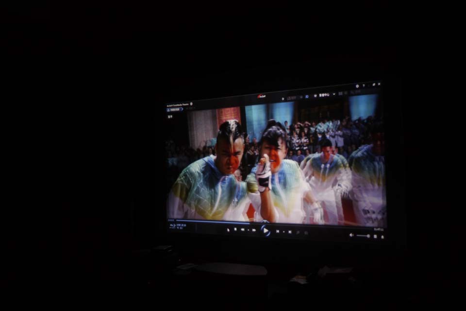

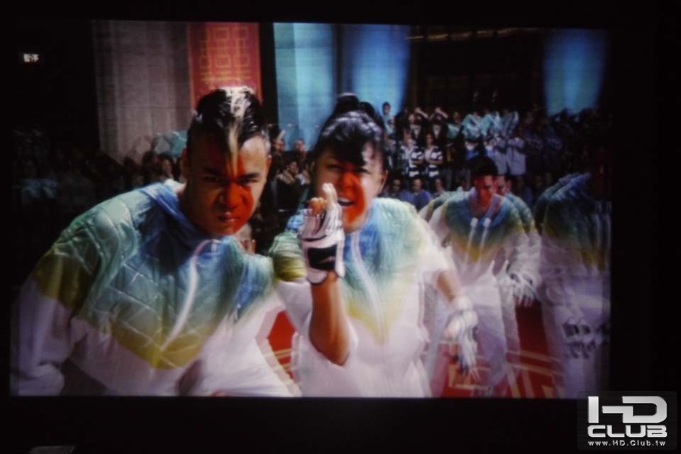

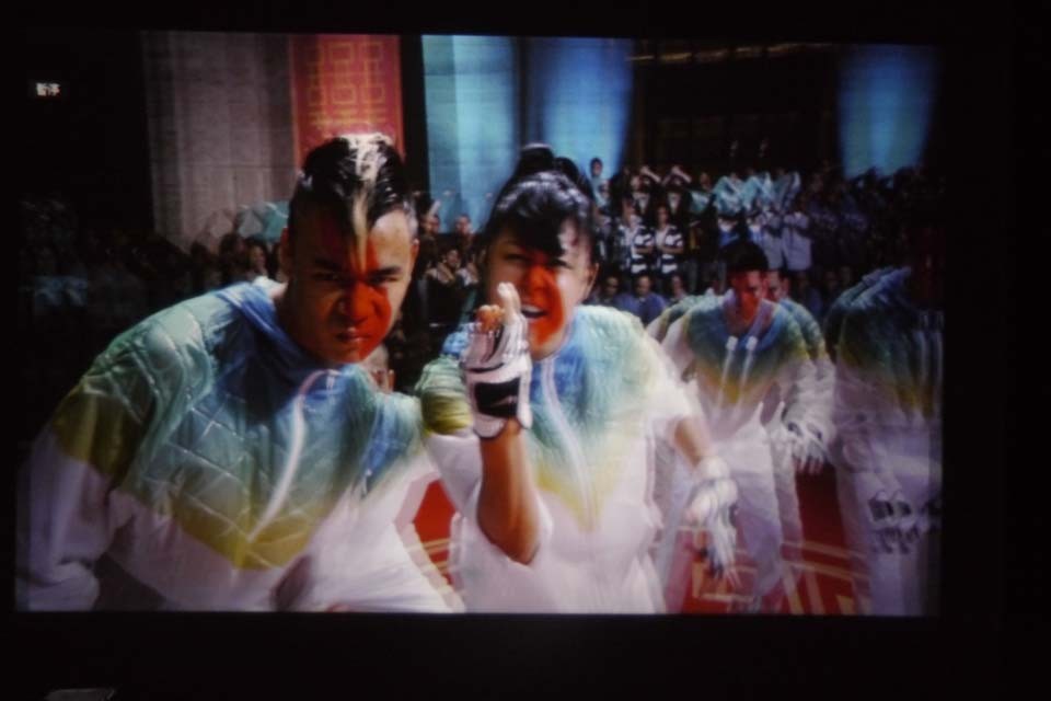

帶上立體眼鏡 , 3D效果立即顯現 , 而且意外發現透過NVIDIA的立體眼鏡 , 亮度衰減的幅度沒有想像中的大
檢視3槍CRT在3D模式下快速移動的場景 , 這點...CRT佔盡便宜ㄚ , 而且長時間觀賞 , 眼睛也不太會有壓力

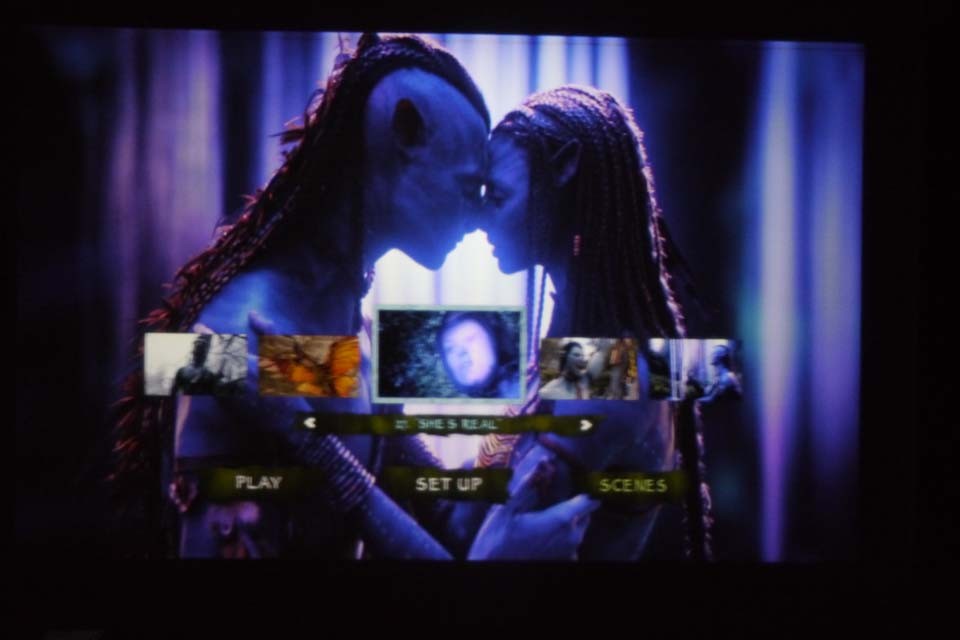

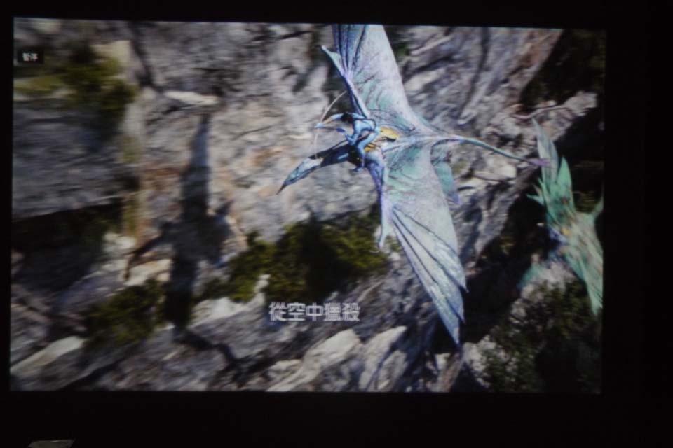

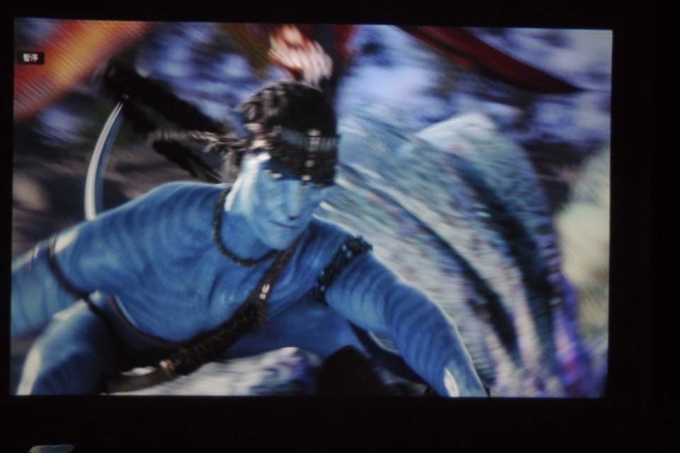

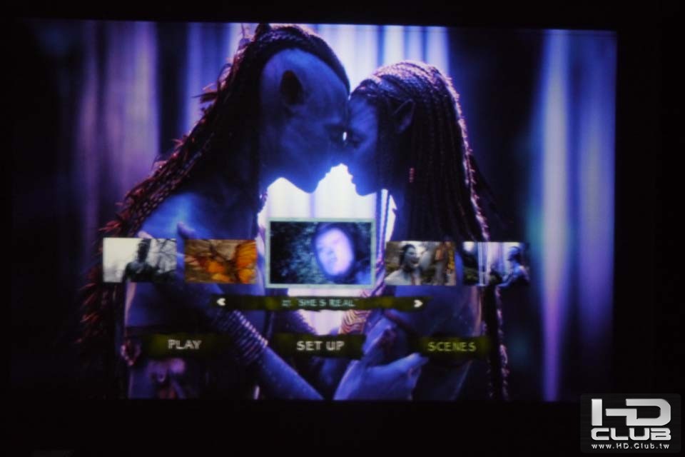

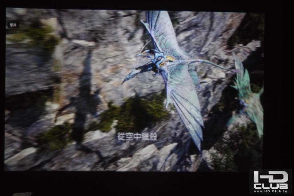

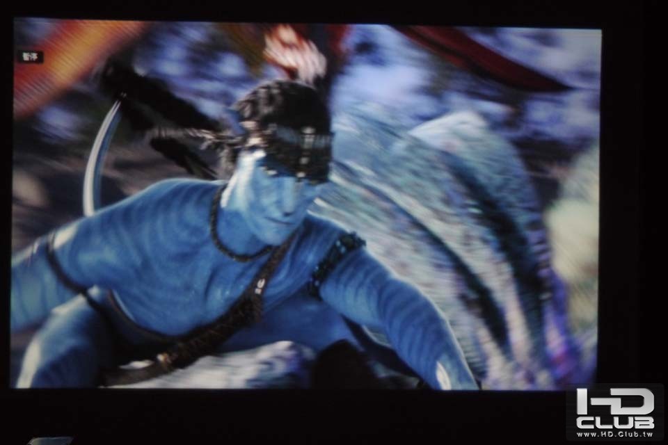

換一片日版3D阿凡達 , 也順利輸出正確的3D畫面
小弟一樣找場景快速移動的章節來考驗3槍的能耐 , 一樣沒得嫌
孫大此時也針對這組3D訊號微調了一下亮度與對比 , 我協助利用TMT5的2轉3D功能播放黑白階測試圖 , 再透過立體眼鏡參考校正 , 之後得到理想的色彩表現
不過這次的實驗雖然算還算成果豐碩 , 但一些問題點還是需要讓大家了解
1.Cross talk現象依然無法避免 , 與小弟的ADI電腦MONITOR相同 , 不過狀況輕微 , 目前這點還是3D DLP PJ SHARP Z17000最強 , 以我的經驗 , 大概介於電漿與液晶之間

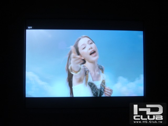

  我還有播音樂3D宣言裡面元氣火箭那個小女生的BD3D (720/60P , 剛好對應三槍的720/120HZ)一樣有但相較液晶來比算輕微 ,  接近松下電漿VT2的水準 ,  只是沒拍照 (Z17000完全沒有 )
