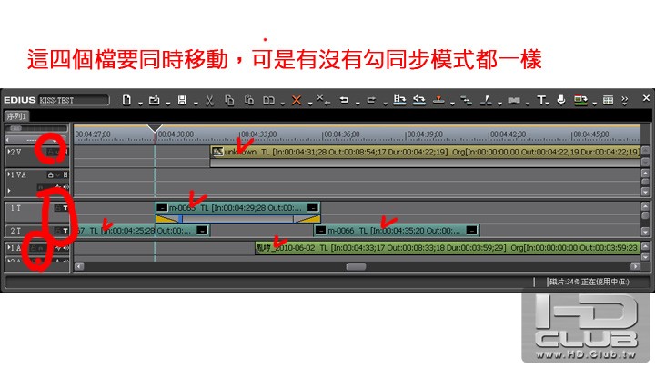

 樓主| 發表於 2011-4-27 14:22:32 | 顯示全部樓層
問題附圖
問題附圖
沒有耶!! 我要移動的部分沒有鎖上
像上面那個圖那樣
回覆 支持 反對
發表於 2011-4-27 23:24:24 | 顯示全部樓層
本文章最後由 國輝 於 2011-4-27 23:26 編輯
你的1VA被鎖住了啊
這樣當然沒辦法同步搬移...Orz...
一定要全部解鎖才可以全部同步搬移,如果有一軌不動 那就不能用同步搬移
