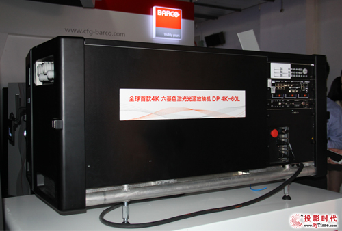

而且在今年所展示的產品中,新品也是很具看點。如巴可攜帶了首款最新推出的單機6P 4K激光放映機——DP4K-60L憑藉行業領先的諸多技術榮獲BIRTV 2014獎項,這是來自廣電行業的最高殊榮,也體現了行業對巴可放映技術的權威認可。

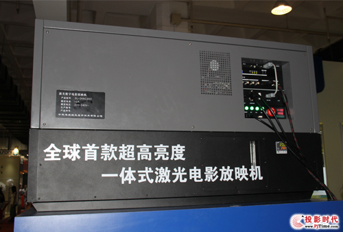

中視迪威在現場也展示了旗下最新發布的SINOLASER品牌SL-2KC20C、SL-2KC40B兩個型號DCI激光數字電影放映機產品,其中SL-2KC20C是全球首款超高亮度一體式激光電影放映機,並在現場搭建了4K激光數字放映機演示區域,為現場的觀眾帶來了激光視覺盛宴。

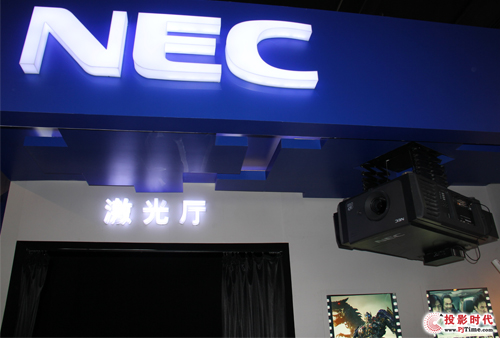

另外,NEC在現場應用明星產品NC1100L-A+激光2K數字放映機搭建了演示廳,科視還特別搭建了24個座位的影院,展示科視Christie Vive Audio™創新音頻解決方案,提供真正豐富、動態和細膩的音響,帶來完整的電影體驗。但並未搭建激光演示區,科視只是通過靜態方式展示了先進的六基色4K激光放映系統,它對3D光線水平、圖像均衡度、觀看舒適度和沈浸感都有大大提高。
