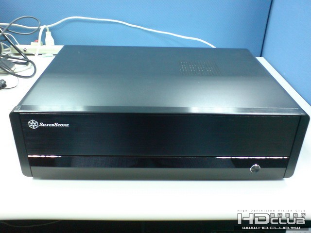

這就是裝這個小可愛的箱子,和我的SST-LC16比起來小太多了,用機車也載得下
上方大大地標示出銀欣LASCALA系列的文字
非常有設計感的文字,凸顯該系列不凡的身價

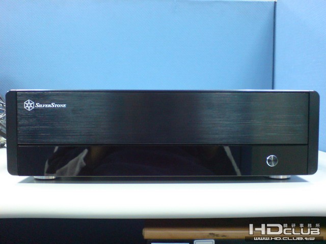

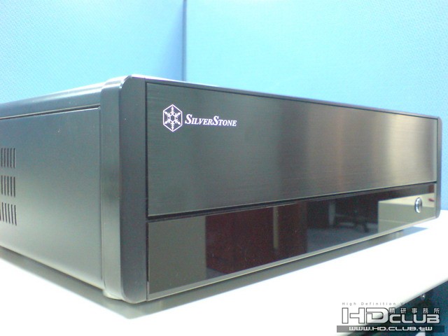

主角現身,其實這是第二台了,先前也先幫另一位同事組了台銀色的,黑色和銀色比起來,銀色到是比較像家電,而且噴漆的質感也較好,各位如有興趣可以到專買店那比較比較
前方鋁質面板加上髮絲紋,為銀欣HTPC機殼的一貫作風
前方面板下方為鏡面壓克力,WOW~質感UP~
鏡面效果....... 讚呀!!

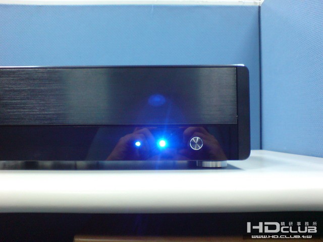

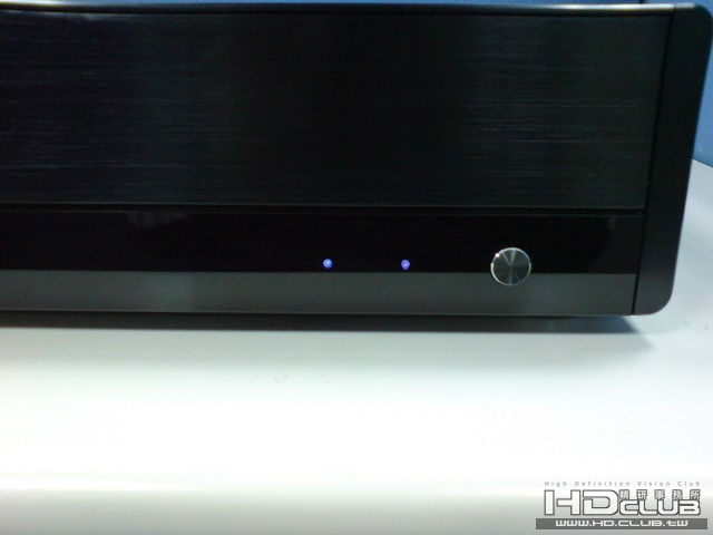

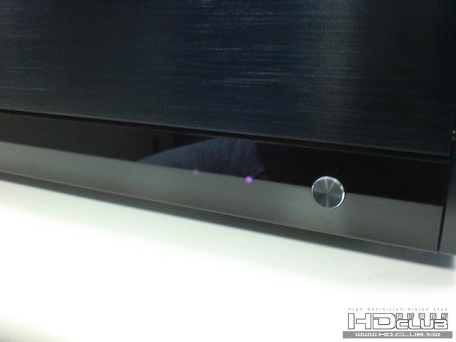

右方亮邊電源鍵,旁邊隱藏了兩個燈號,分別是電源燈和硬碟讀取燈,一樣還是亮(刺)眼的藍光
隱藏的燈光更顯得簡約大方
哇~刺眼

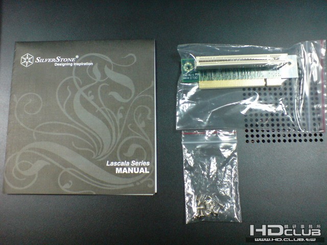

附件非常的少,說明書一本、一個PCI riser card和一包螺絲 (部份螺絲已經使用)。

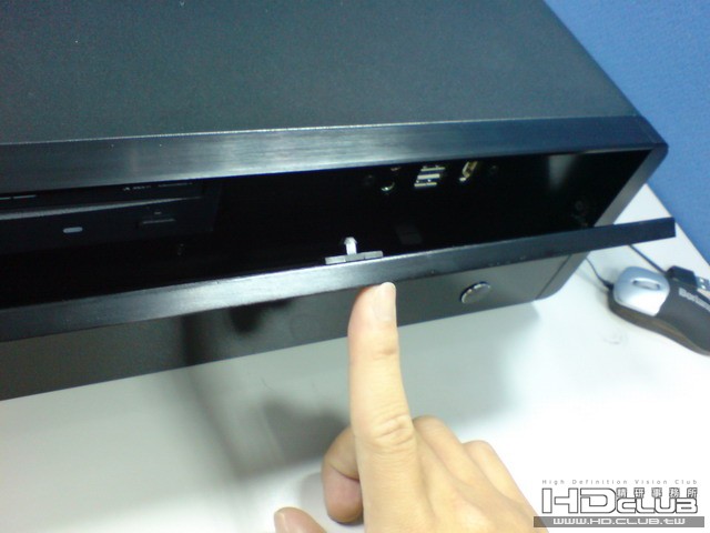

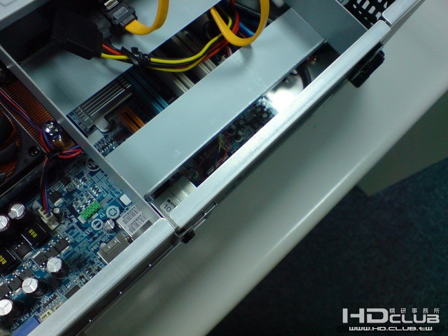

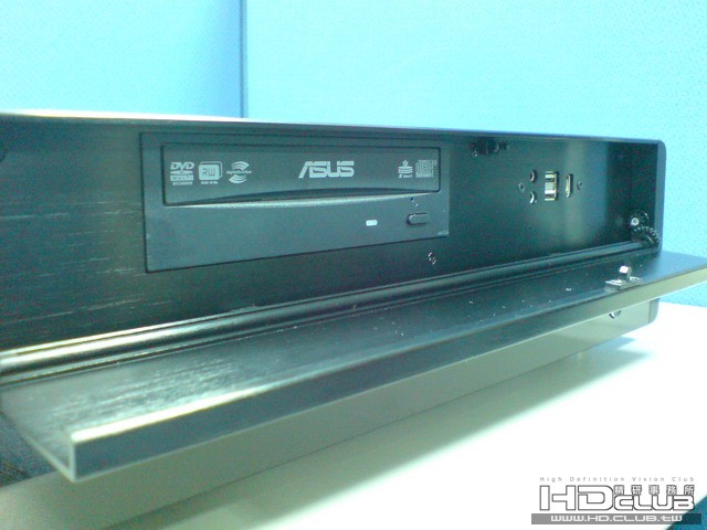

壓下面板後即可打開面板前蓋

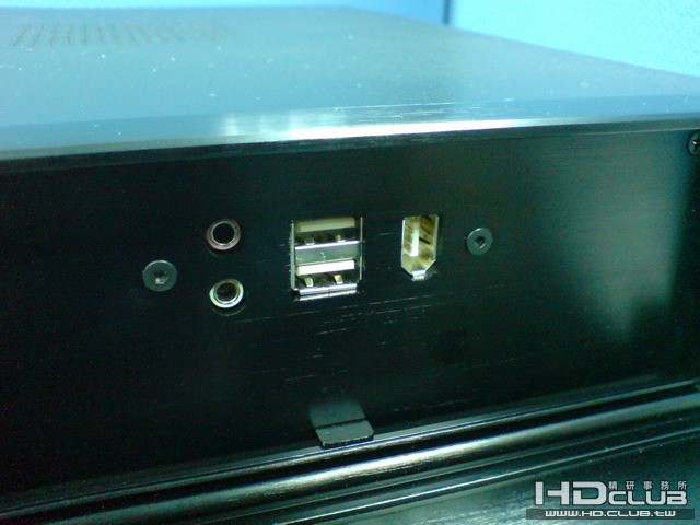

內有光碟機、USB、IEEE1394和耳機麥克風前置插孔,前蓋轉軸為油壓齒輪設計,作為上蓋開啟時緩衝用

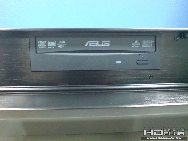

華碩20X光雕機,和機殼的密合度不錯,比LC16來得好很多
前置插孔的密合度也比LC16好,裝置插上後也不會搖動

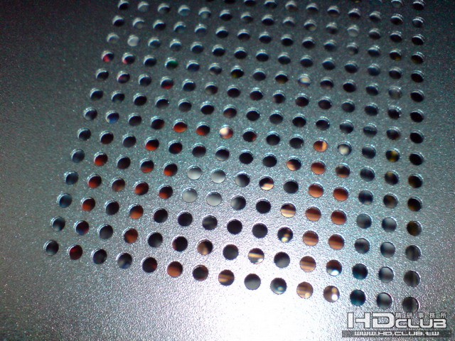

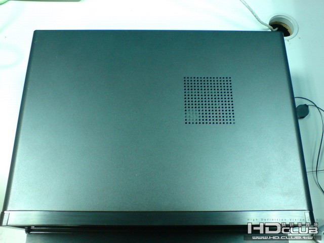

機殼上方留有CPU風扇進風口
直接正對CPU風扇,冷空氣直接灌入,散熱絕佳

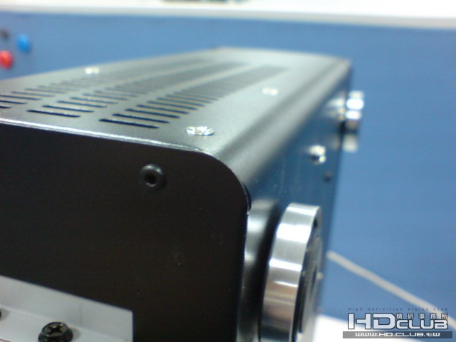

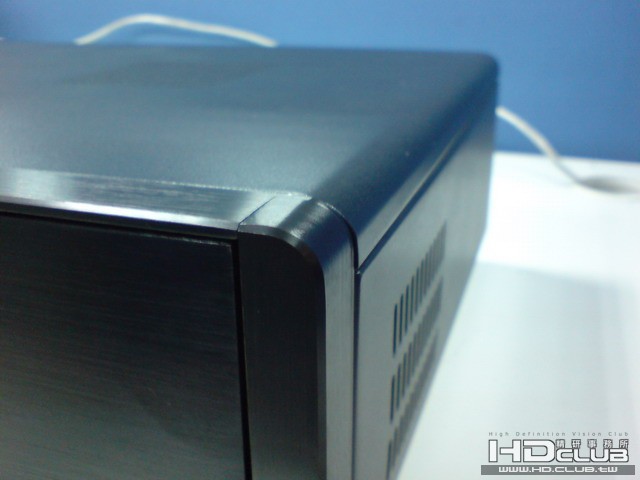

側邊圓角設計,美感一等一

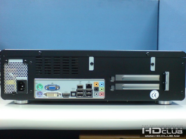

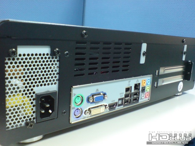

機殼後方,主機板已安裝上去可以看出S2H比S3H多了個DVI接頭。
後方散熱進風口

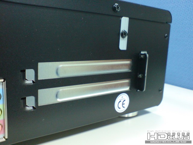

介面卡擴充部份,可安裝兩片介面卡

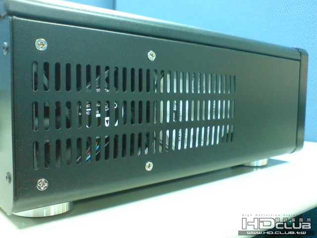

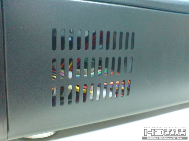

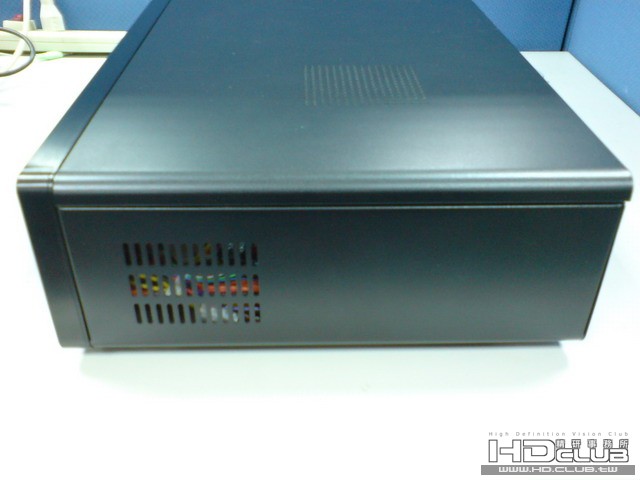

再來是另一邊側面散熱出風口,整個CASE只有這個地方可以加系統風扇,在這裡也可以看到硬碟固定後的方向是立起來的

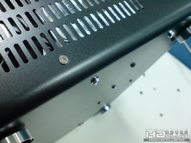

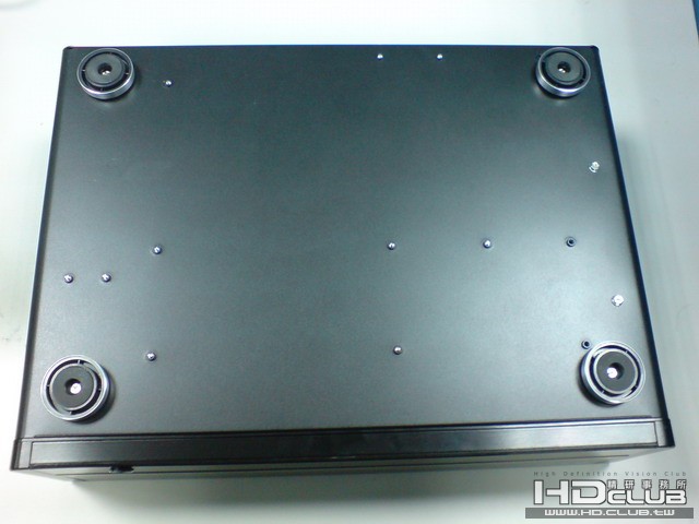

肚肚翻起來看看,嘖嘖嘖..... 螺絲直接凸出,不過也還好啦,底部比較看不到還可以接受

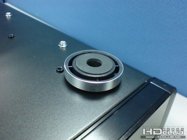

腳座一樣是基本配備,音響等級鍍金腳座
下方側邊也是圓角處理哦,不過因為是鋁殼的關係,鋁的質地較軟,側邊開那麼多洞,強度有點不堪,外觀有點少少的不平整

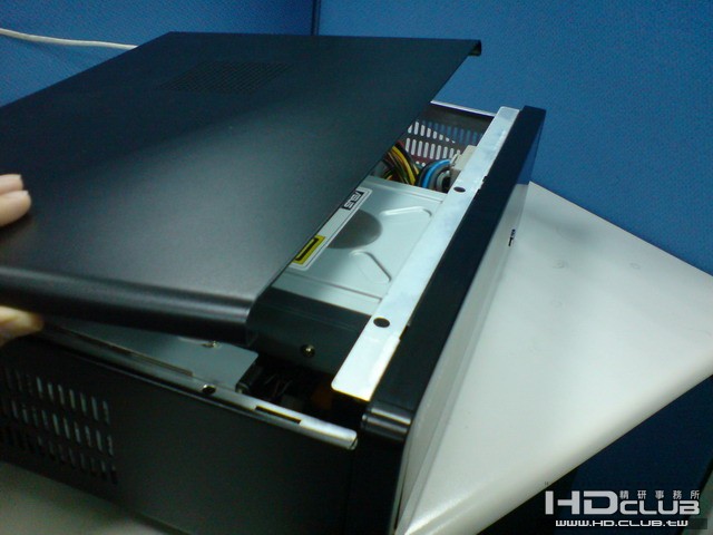

開機殼,看一下裡面吧
上空照,由於硬碟固定方式為直立的,節省了不少空間

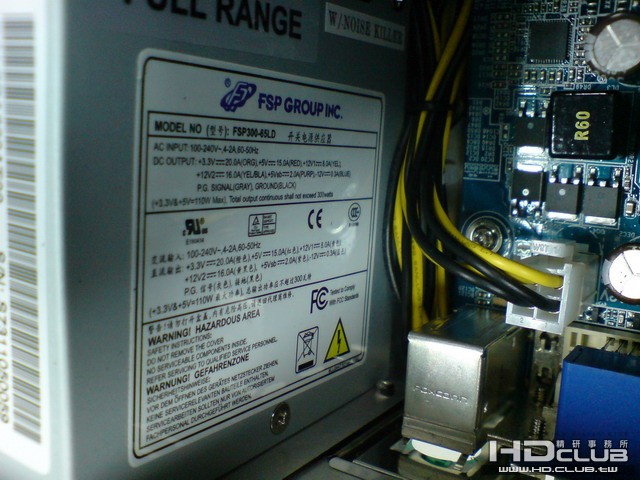

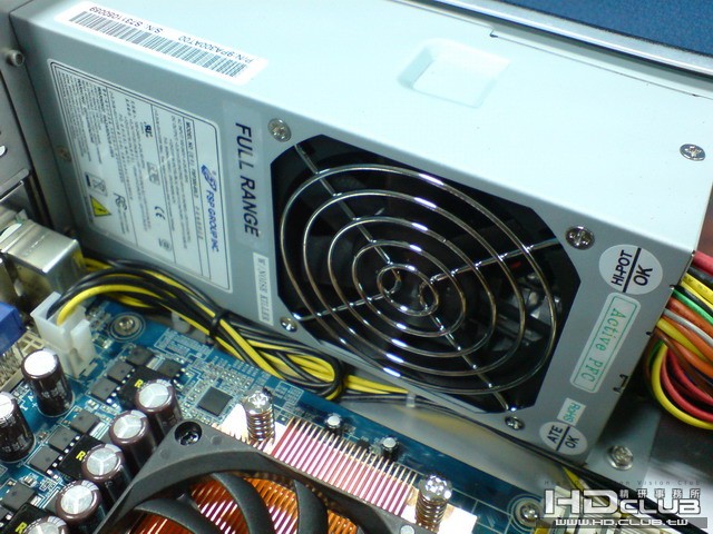

內附300W電源供應器,8公分風扇正對CPU抽氣
大陸製電源供應器300W

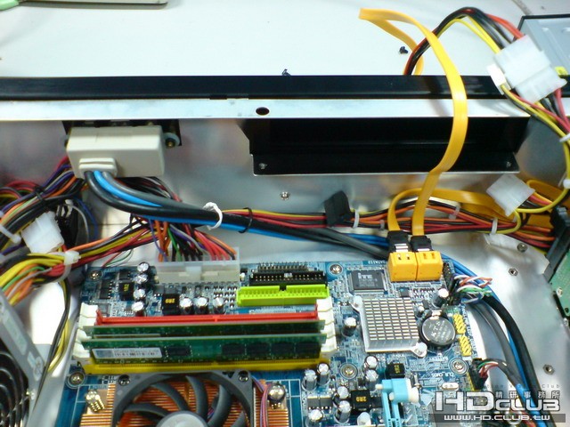

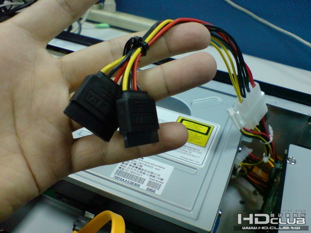

這裡要罵一下了,電源供應器本身SATA電源線材不是很長,有兩個頭,一個接裝置後,另一頭就接不到另一個裝置了,只好另外再買條大4P轉SATA的電源線來延長,這點要改進改進。
由於是鋁殼(又說了一遍),沒有光碟機支架的支撐,機殼很容易變形,在拆裝時需特別注意。

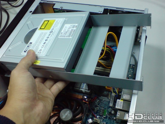

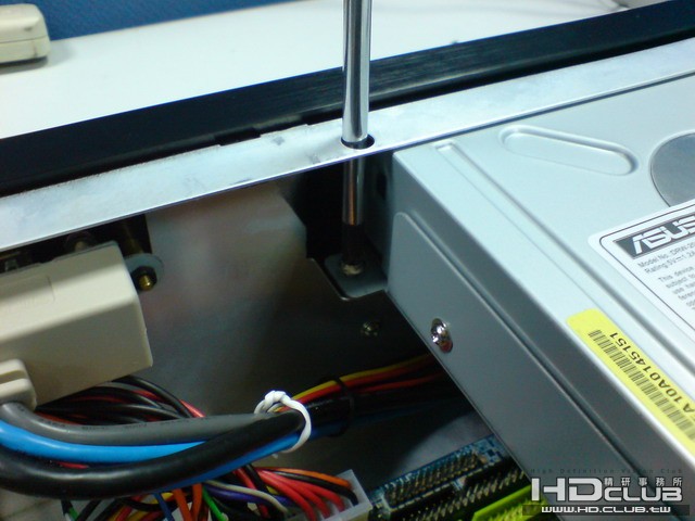

拆下前方兩顆螺絲和後方兩螺絲,光碟機支架就可以拿起來了,拆裝方便且組裝難度很低

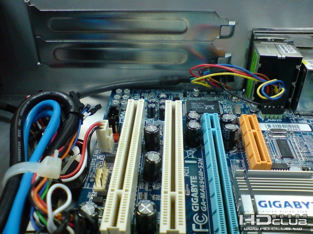

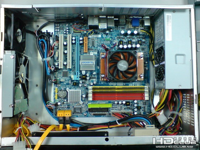

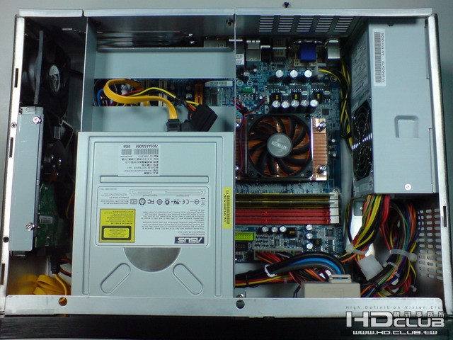

拆下光碟機支架後,可以看到機板全貌,左邊還有空間,確確實實可以放下標準ATX機板~S3H也可以放得下。不過,有個盲點,由於這個機殼的擴充性沒那麼好,要那麼多PCI也沒辦法利用,但在機板選擇上就不用局限在micro ATX了。在這裡我同事還是選擇了便宜300元的S2H。
機殼前方內部,無任何設計可以安裝風扇的地方,所以CPU進氣的部份顯得很重要

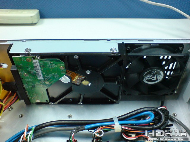

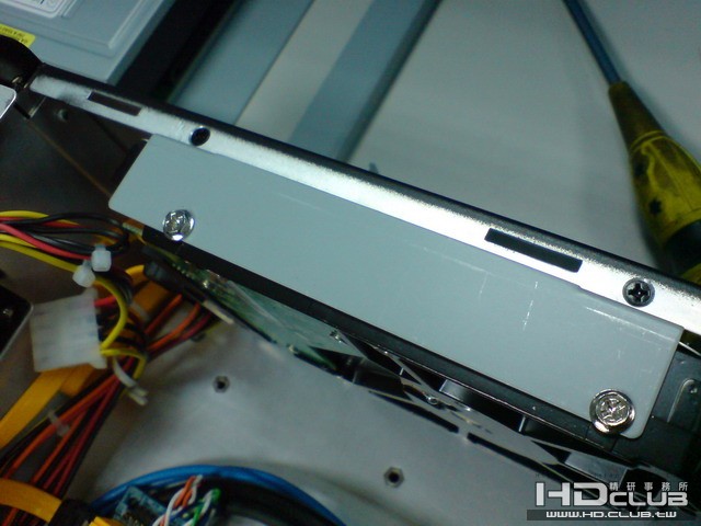

硬碟機固定方式為直立,這裡也有點小缺點,硬碟機側邊下方是直接由機殼下面鎖螺絲鎖進去固定的,所以硬碟是直接和機殼底部接觸。相對的硬碟讀取時共震的聲音就有點大,而且又在散熱孔旁邊,喀喀的聲音會直接傳出來,聽得一清二楚。所以使用這個機殼作HTPC的話,記得硬碟要選安靜一點的。
上方固定硬碟的支架
下方直接由機殼底部鎖上螺絲固定硬碟

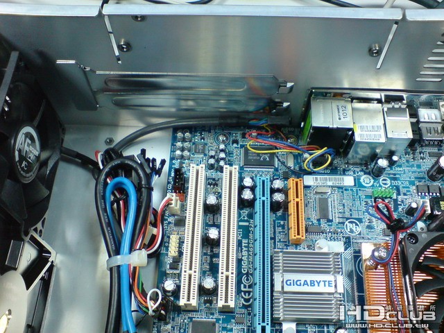

後方介面卡擴充部份
這裡有點令人垢病的地方,其實這和主機板挑選也有關係,這個機殼的Riser Card和後方的開孔距離只能使用到第一和第二的主機板擴充槽。像S2H的第一根(最右邊橘色PCI-E插槽)是PCI-E 4X,第二根才是PCI-E 16X (藍色PCI-E插槽),而銀欣的PCI-E Riser Card只有出PCI-E 16X的,沒出4X的,我就不知道16X的Riser Card可不可以插到4X的slot上了。以目前的配置來說只能使用到16X的插槽,4X和其他白色PCI界面就無法擴充了,在擴充能力上大打折扣。所幸同事並沒有擴充的需求,這個缺點就不算缺點囉。另外銀欣的PCI-E 16X Riser Card要另外購買,價格也不便宜,網購價NT.1650,店面大概也是這價錢吧。另外也有AGP Riser Card的介面,對舊電腦也有照顧到哦。

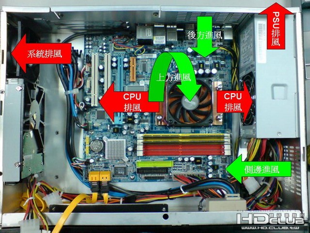

接下來為各位解釋一下SST-LC04散熱的流向。
這顆65nm新製程的5200+的溫度明顯比90nm製程的5200+來得高溫許多。原廠散熱器在這外殼裡,CPU全速的溫度到了60幾度,很明顯得原廠的散熱器是不夠的,而且原廠散熱器的鰭片在風扇下吹後的流向是前後排出,在這個系統裡的排風效率不是那麼的好,所以另外再購買了個銅底風扇,其鰭片方向和原廠的呈90度垂直,CPU上方進風後,由左右排風,一邊由PSU 8公分風扇帶走,另一邊由左邊系統風扇帶走,這樣散熱效率大大地提高,CPU全速的溫度降至50度左右,不滿意但尚可接受啦。補充一點,如欲購買此一機殼,在選購CPU散熱器上,要注意散熱器的高度和寬度,不得太高之外,寬度也要丈量一下,因為上方有光碟機支架要躲開它。

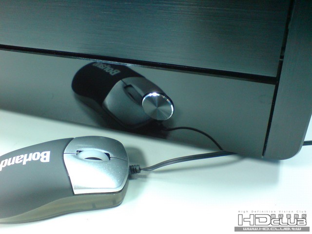

最後感謝分享美圖HTPC . 但.........唯一要改進的是....滑鼠滑鼠...
趕緊去選一套無線的. 丟個有線的,有壞大體.

滑鼠呀,呵呵~真是不好意思,臨時拿了個贈品當Model。說到無線,無線的鍵盤之後有買了一個,內建觸控板的,質感還不錯,改天再來跟各位分享一下~

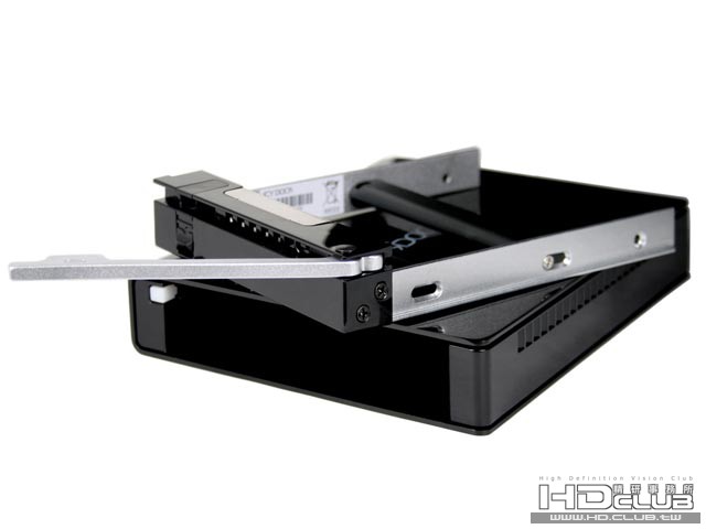

打算買台GIGA的SWITCH HUB,再接台NAS的機器來分享檔案。不過這樣的設備起碼也要一兩萬,還不含硬碟呢。不然就先買個硬碟外接盒來用用,最近物色到中銨出的一款外接盒還不錯。
此款外接盒新版本有黑色的,不錯看
而且E-SATA支援熱抽拔,另外再買一個單槽的外接盒,這個兩種外接盒的tray都通用,以後外出再跟人分享時抽拔硬碟外帶就方便許多了

看樣子 應該開前面板 才能退片吧
嗯~要開面板,不過有個面板蓋比較有整體感,而且可以遮住醜醜的PC光碟機~
