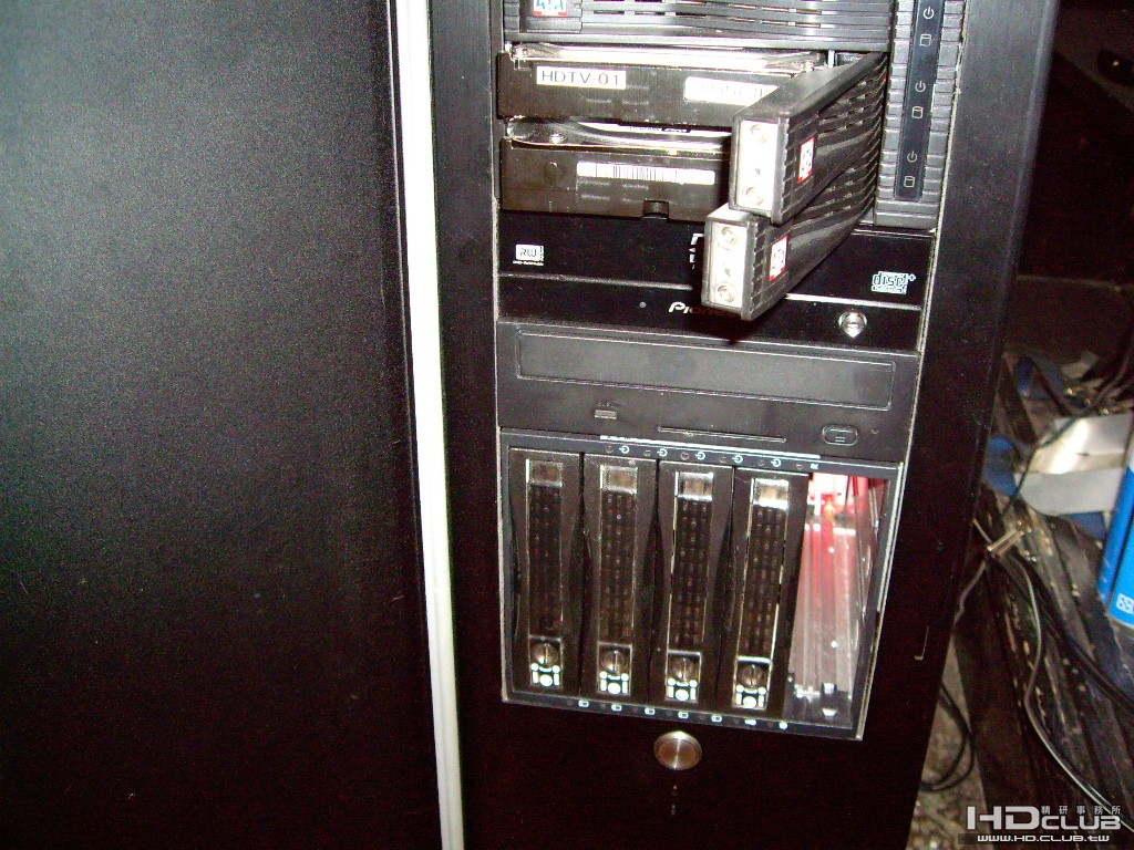

硬碟越來越多,如何放置在電腦裡?
發表於 2007-9-1 08:04:10 | 顯示全部樓層 |閱讀模式

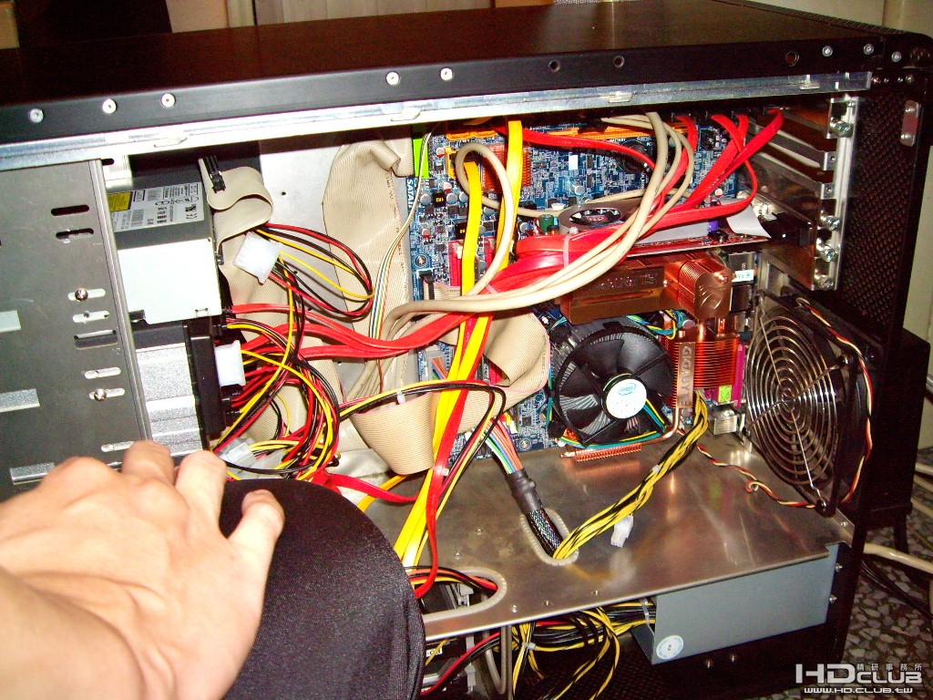

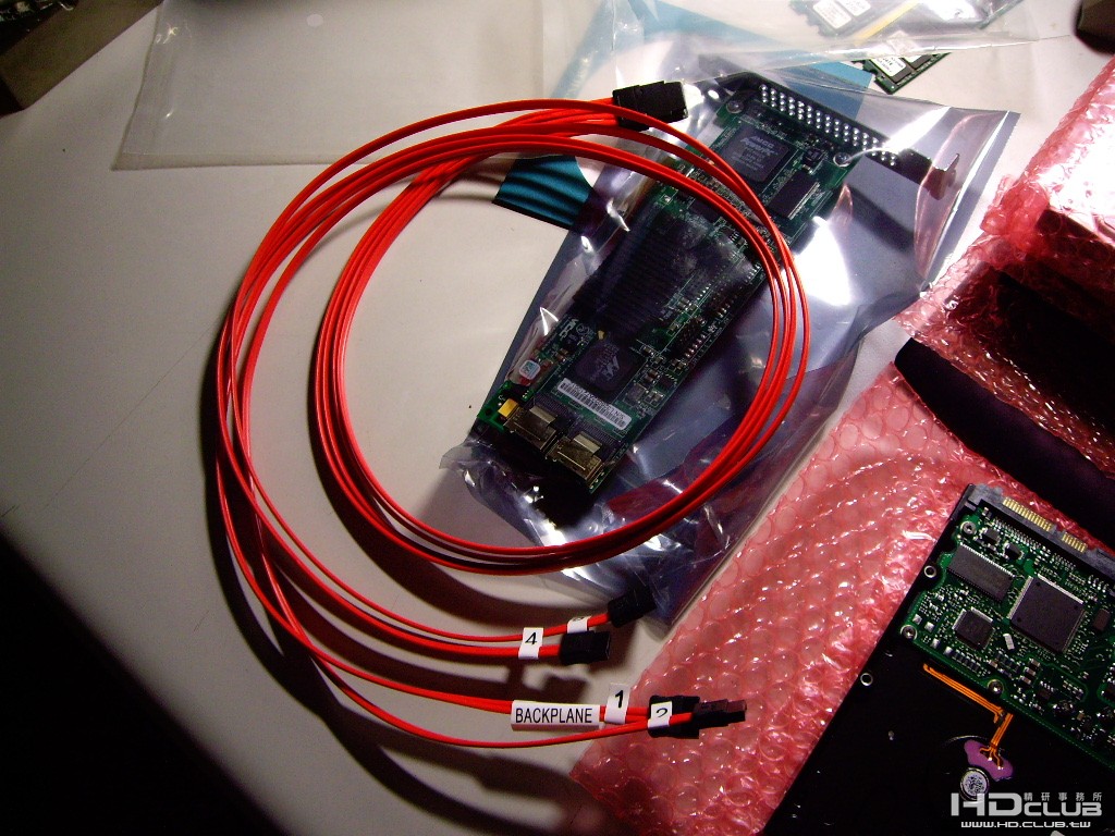

我想大家一定都跟我一樣,有這個困擾...
這一篇電電更適合來寫.因為我只提出想法,組裝都是電電來克服的
機殼
SATA 2 RAID卡
SATA 2 擴充卡
西華 2轉3 硬碟熱抽取盒
電源供應器

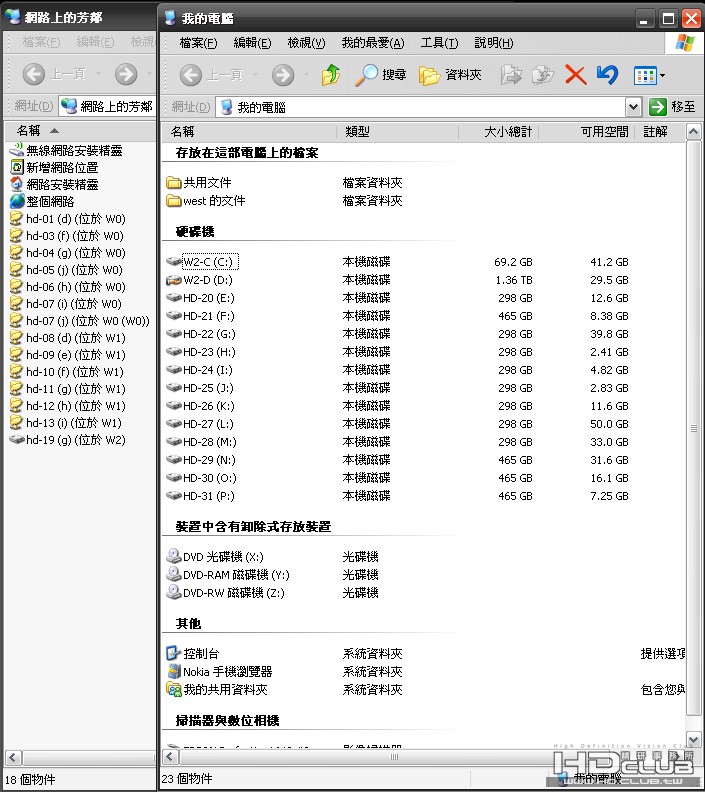

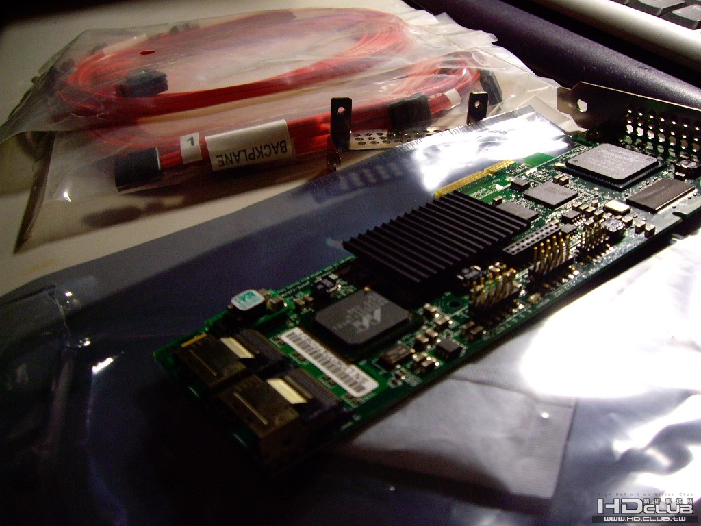

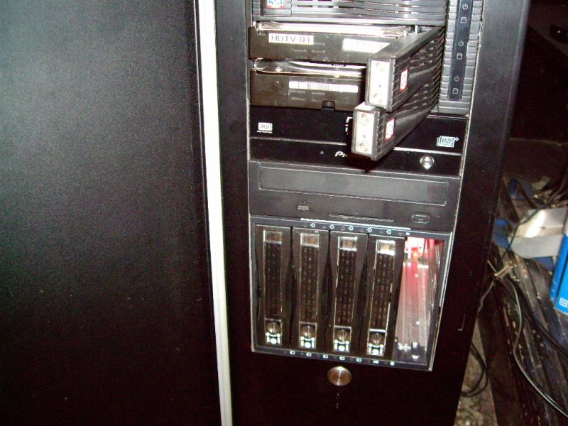

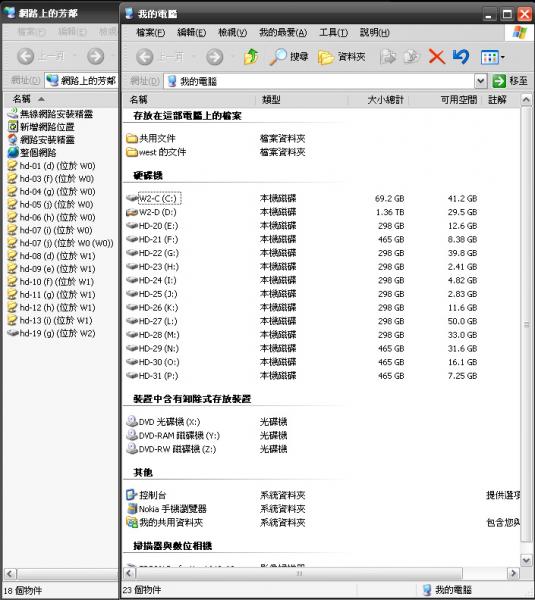

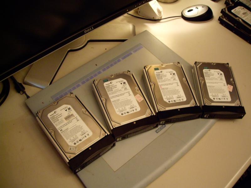

 樓主| 發表於 2007-9-1 08:35:57 | 顯示全部樓層
先貼圖
發表於 2007-9-1 08:53:16 | 顯示全部樓層
請問同時裝這麼多顆會不會很耗電? PSU用幾瓦的?
 樓主| 發表於 2007-9-1 08:55:29 | 顯示全部樓層
720w
編輯好的文章會有說明

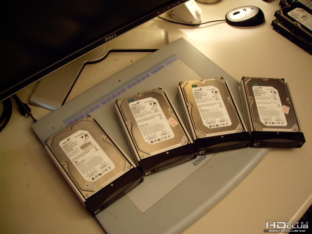

發表於 2007-10-18 13:12:25 | 顯示全部樓層
由於硬碟不多, 經費有限, 所以新買了這個玩具: ICY DOCK MB664US-1S 硬碟外接盒.
好處是裝卸硬碟方便, 不用螺絲幾秒內搞定, 也不用花錢替每顆硬碟裝抽取盒.
缺點是沒法熱插拔, 換硬碟時要從新開機.
如果不需要隨時隨地馬上看到你所收集的影片, 可以等個機分鐘(看電腦重開多快)換上你要用的那顆硬碟, 可以試試這種的外接盒.  至於拆卸來的硬碟, 就標示好收到櫃子裏放著, 或是龜毛點幫每個硬碟買100多塊的果凍矽膠保護套裝著(不過每次裝卸保護套又要個幾秒鐘).

發表於 2007-10-20 10:59:56 | 顯示全部樓層

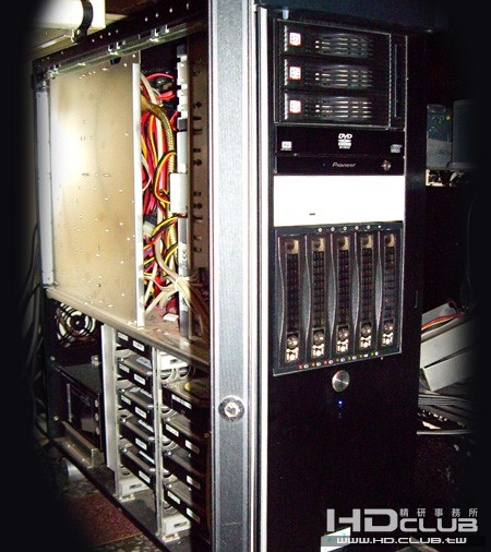

當初為硬碟外接的問題也是頭痛了很久,後來靈機一動採用以下方法
搞了兩個長了多條尾巴之奇怪的盒子
DIY版之外接SATA抽取盒,重點是<免內盒&美觀>
料理方法:
1.買兩個順眼的5.25吋光碟外接盒
2.買回來後把它的內臟(USB模組)取出
3.買兩個免內盒的SATA內接抽取盒
4.兩組SATA電源線 & SATA-ESATA CABLE
5.加上螺絲大火快炒一下
~~然後就完成了~~
食用方法可以有:
1.從機殼的POWER接出1大4P-->轉3大4P外接檔版 (電腦開外接盒跟著開)
2.或是拿一種市電轉大4P含變壓器的線,再去把大4P分接 (可獨立控制電源)
當然SATA訊號方面要從機殼外接出來~~~可用SATA-SATA外接檔版 or SATA-ESATA外接檔版, 我是用後者,因為ESATA的線可以買到比較粗的感覺比較爽ccc
至於風扇也是從大4p去轉小3pin
這張又迷幻了..........
蓋上蓋子後~~照片看不出來但他確實是鋼琴烤漆的喔
原文
http://www.hd.club.tw/thread-1726-1-1.html
後來又拿去水刀切割直接在外接盒的下方切了一個8cm的風扇孔,捨棄原本有點吵的4cm小風扇.然後又加裝了一組風扇調速器來控制轉速
現在安靜又涼爽
其實這應該算內接,因為外接盒內沒有任何模組,只是把它拉出來外面用,熱抽拔完全OK
有興趣的網兄可以參考
比較下來,西華的這組抽取盒還是最方便簡單好用的!
另外西華的這組抽取盒也有2轉3~~3轉4~~也可以如法泡製,甚至對外觀不在意的話還不用另外再買外殼,這兩種原本就有外殼了
如要選擇外殼也只有對拷機的外殼可選擇
但外接越多組,相對轉出的SATA & 大4P PORT要更多,這點要先盤算一下~~
[ 本帖最後由 cabin 於 2007-10-20 11:23 編輯 ]

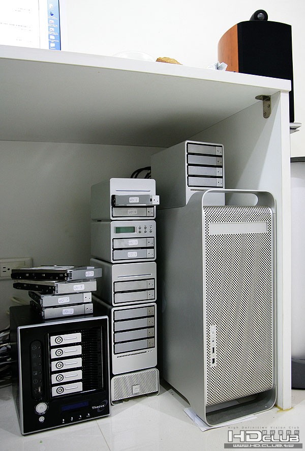

發表於 2007-12-8 01:45:58 | 顯示全部樓層

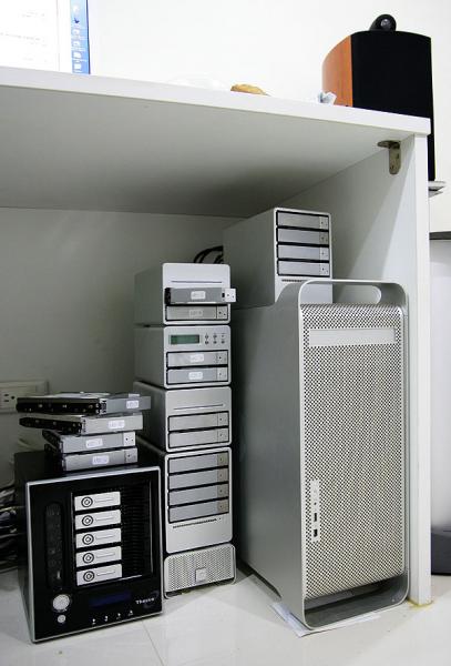

當初我也是一堆NAS、RAID來裝,後來還是想開了
工作時用RAID,常用資料用NAS 配Gigabit 網路
看電影時用最簡單的USB外接盒
然後把影硬碟當成以前的磁片使用
想看什麼就換硬碟片了
不然一堆東西除了很耗電又吵
夏天還真熱.......
現在最需要的是找個放硬碟的專用片櫃
[ 本帖最後由 jerrytai 於 2007-12-8 01:49 編輯 ]
