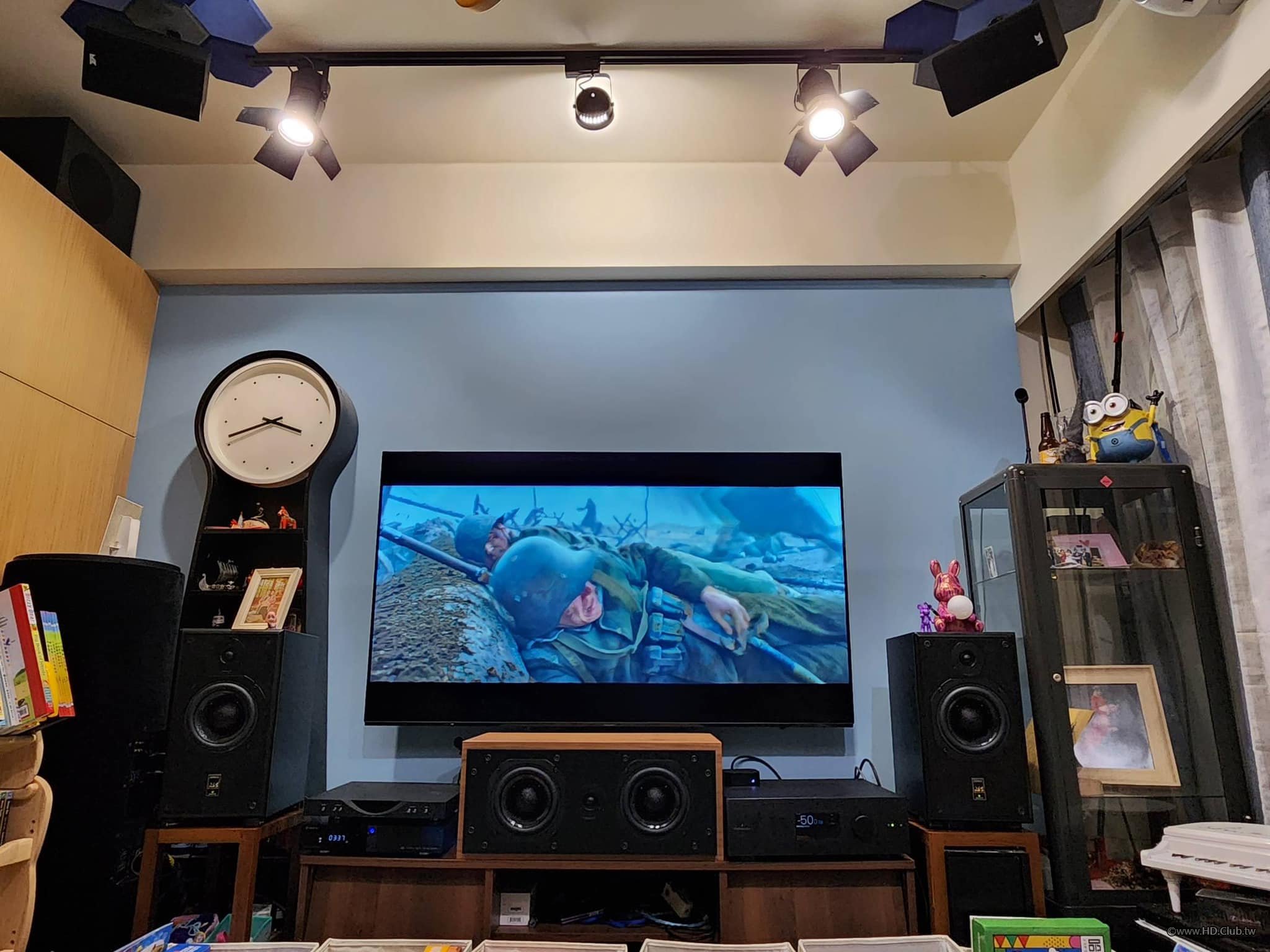

在2024年上半年,我的風暴處理器搭配ATC與Genelec的全主動式劇院系統已接近完工,一步步邁向夢想中的家庭劇院藍圖。然而,計畫永遠趕不上人生的變化——就在這時,我迎來了一個人生大事:買房與搬家!
當時最大的挑戰就是,如何在不犧牲聲音表現的前提下,將原有的系統無縫移植到新家,同時還要符合新家整體的裝潢風格與美感。偏偏ATC與真力那種極具專業感、走硬派風格的外觀,實在很難與我太太所喜歡的簡約優雅路線融合。這讓我相當苦惱。
就在我百思不得其解時,風暴之神—  Daniel Hsu 傳來訊息:「週五13:00-15:00有空,要不要來聽聽看StormAudio搭配Devialet的表現?」

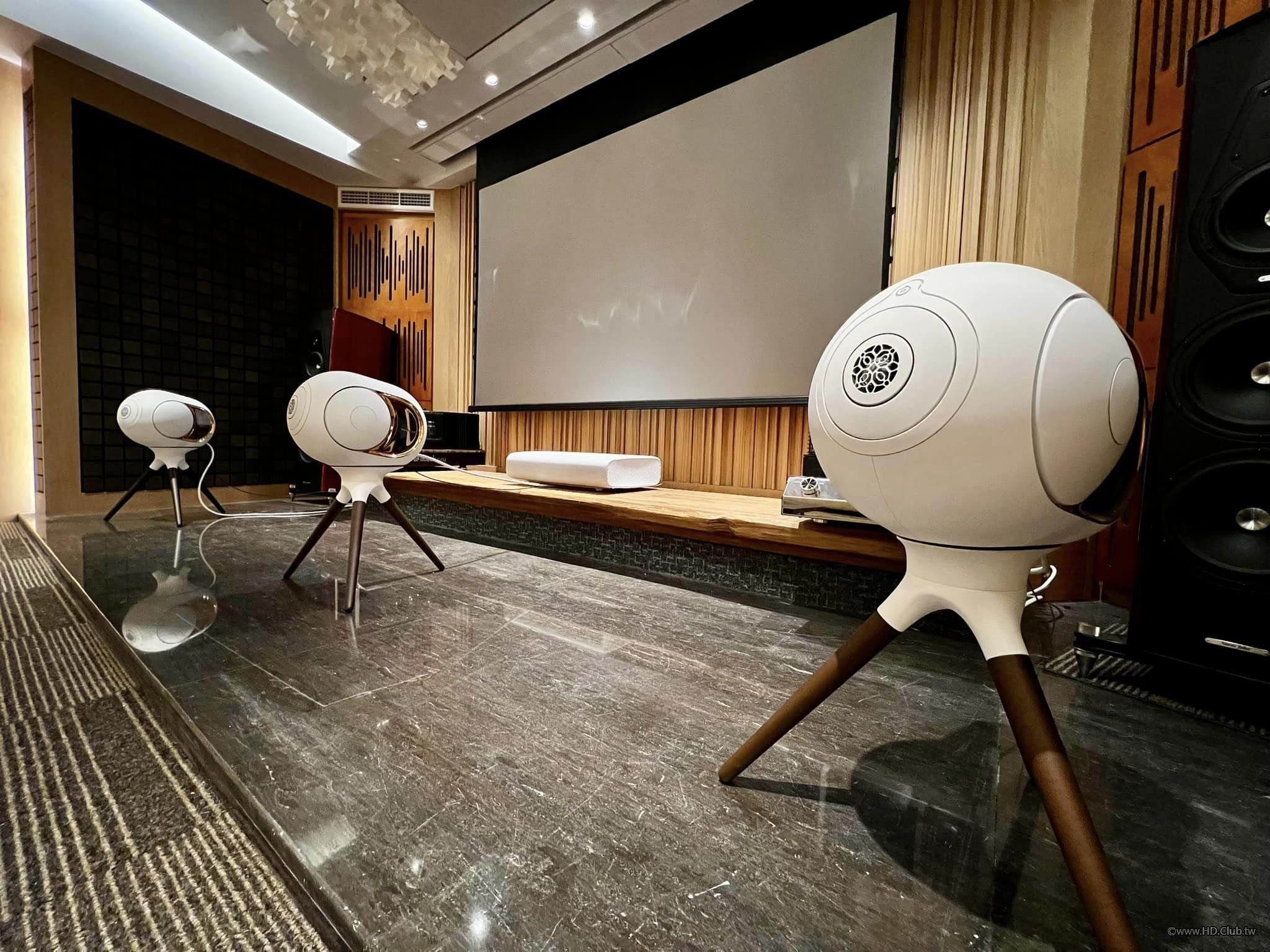

本著一股好奇心,加上那天剛好老婆也有空,我們倆週末午後便一同前往西門映象,準備來場聲音與設計美學的探索之旅,看看這兩個同樣來自法國的品牌碰撞在一起,會激盪出什麼樣的火花。
果不其然,StormAudio EVO搭配Devialet Phantom的系統表現大大超出我的預期。聲音走向充滿現代感與節奏感,音場動態相當出色,雖然比不上頂級發燒級怪獸系統,但以家庭客廳用途來說,已是綽綽有餘。而最重要的是——我老婆一眼就愛上了Phantom的造型,正所謂『Happy wife!! Happy life!!』這顆外型前衛如藝術品的「金蛋」瞬間讓WAF(Wife-Acceptance Factor)指數飆到破表!

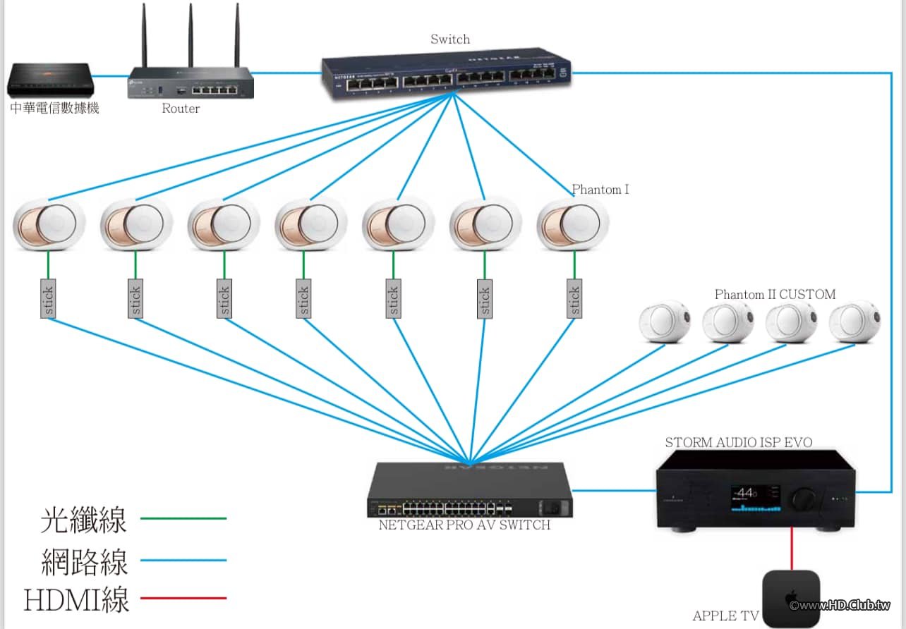

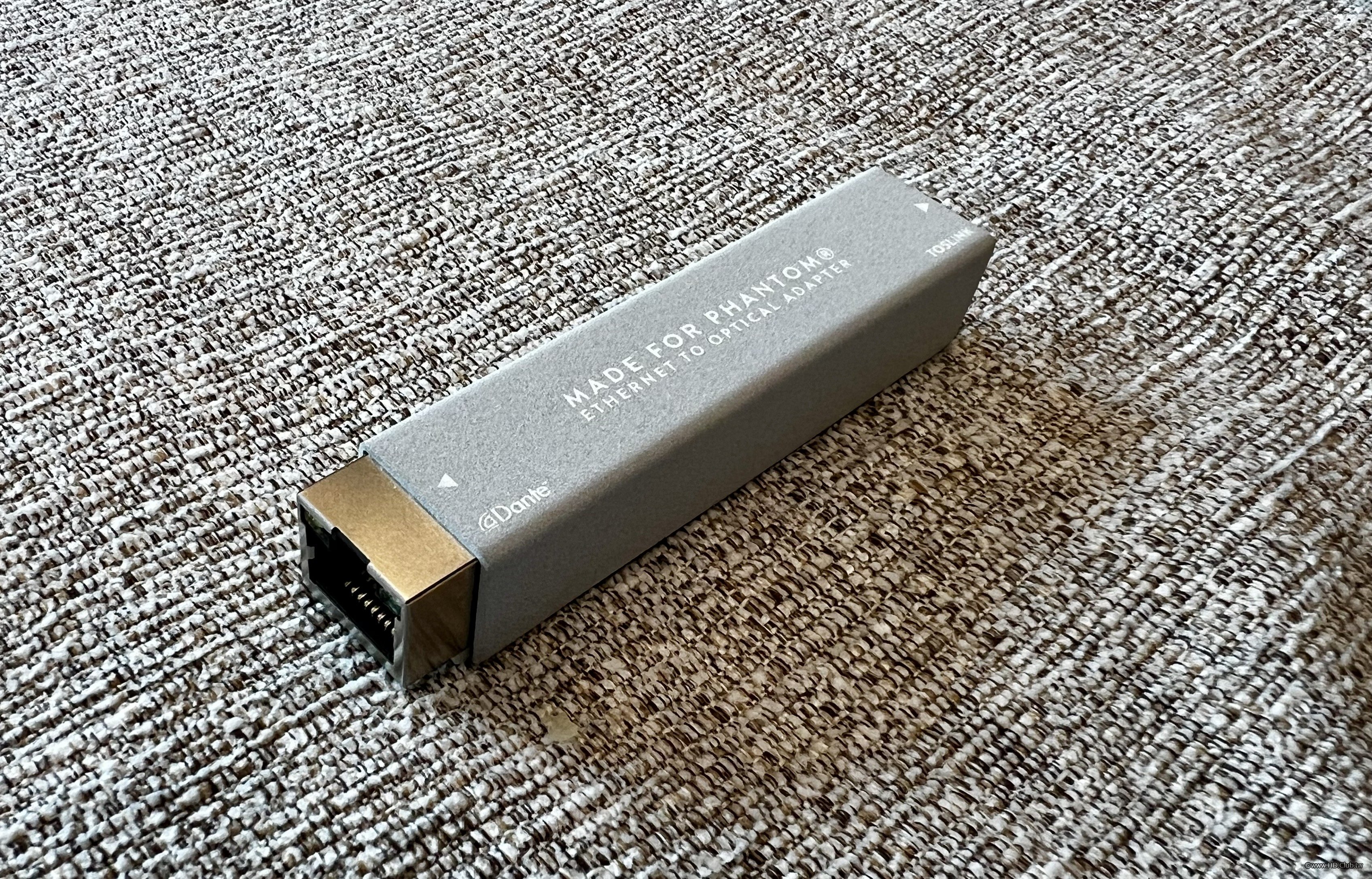

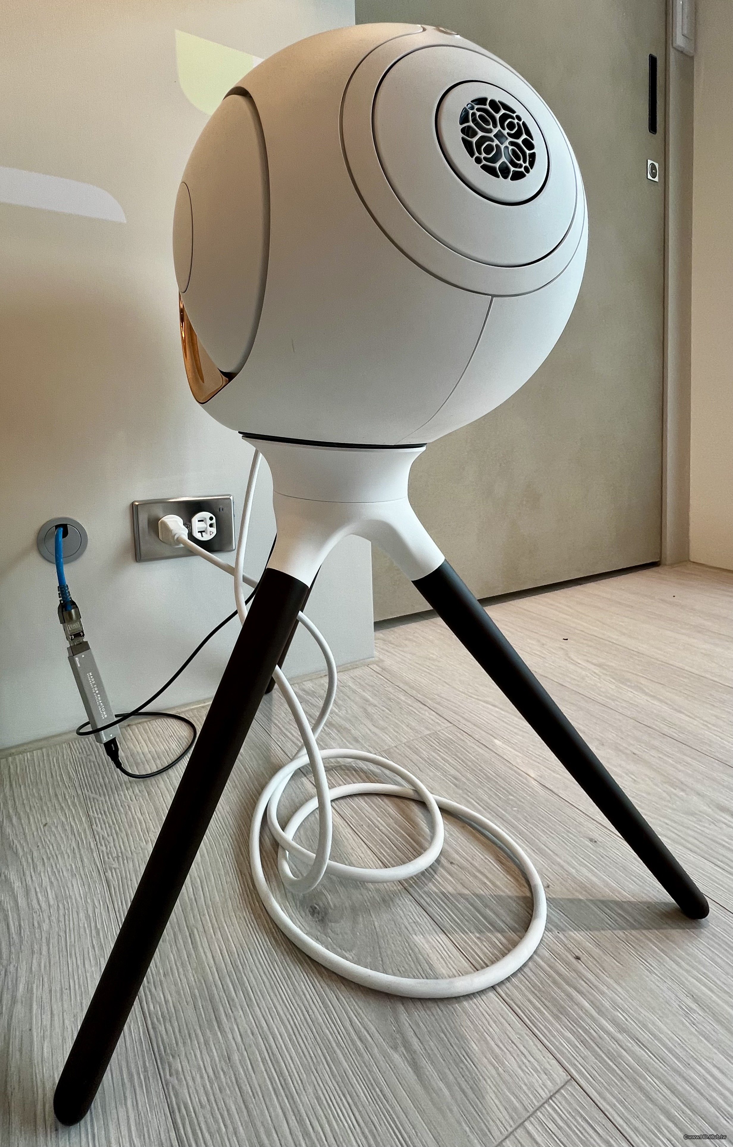

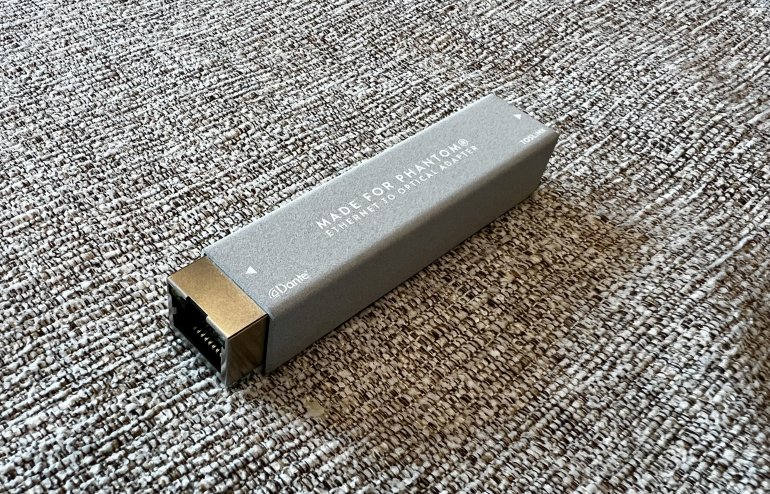

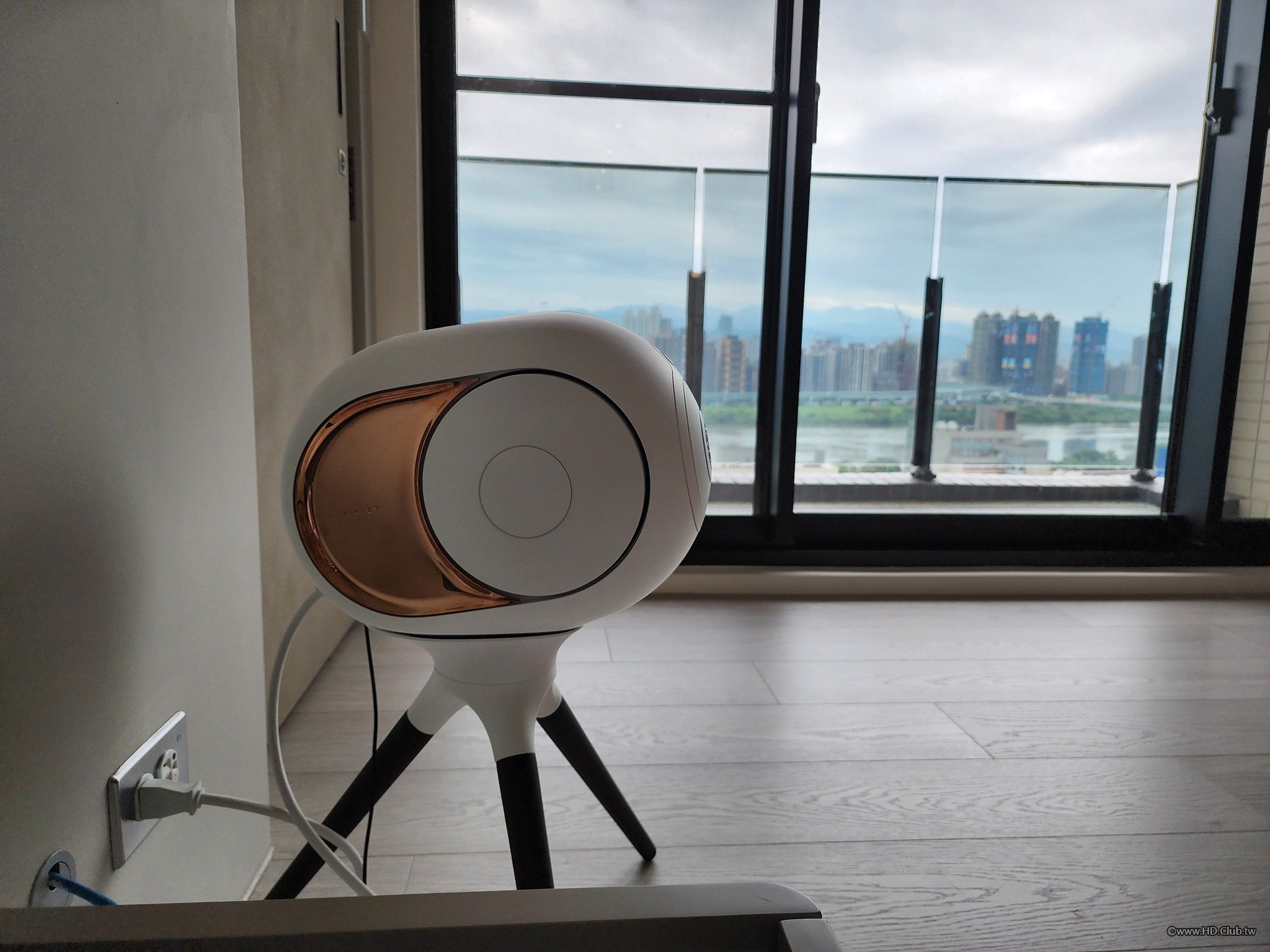

不同於一般EVO使用者會將AOIP訊號傳至DAC後再進入後級與被動喇叭,我的系統搭配的是 Devialet Phantom I 108dB(以下簡稱「金蛋」)——這是一款內建後級與DAC的主動式喇叭。只需透過 Devialet Stick 進行AOIP訊號轉換,再經由一條光纖傳輸至金蛋,即可完成整個訊號鏈
由於每顆金蛋都需要獨立的AOIP訊號傳輸,因此對網路設備提出了更高要求。這次我選用了專為AOIP設計的 NETGEAR M4250 系列交換器,擁有24個Port,及AOIP優化界面,足以滿足多聲道播放的需求,同時確保傳輸穩定與同步。
重低音?不需要!
金蛋本身的性能早已超越一般小喇叭的範疇:官方規格提供1100瓦RMS功率輸出,頻率響應為14Hz – 27kHz(@-6dB),且在20Hz至20kHz間達到±2dB的平直響應,這樣的規格在劇院中完全可以勝任超低音的角色。

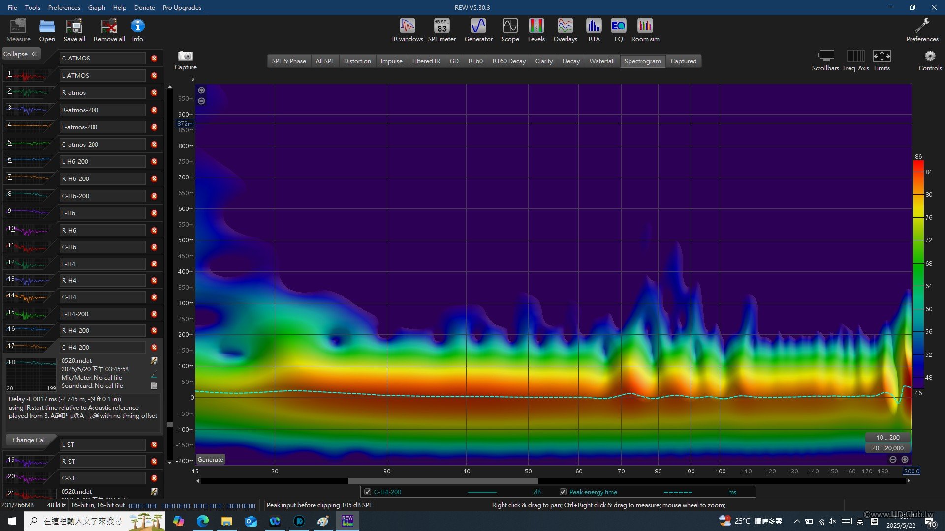

基於這點,我乾脆取消了獨立重低音的配置,改採「全聲道全頻輸出」的設計,達到最自然、最完整的低頻包圍感。實測上,無論是透過DIRAC測圖還是REW分析,都顯示超低頻得到了極佳的控制與整合,讓人聽得相當過癮。
特異功能一顆當兩顆用

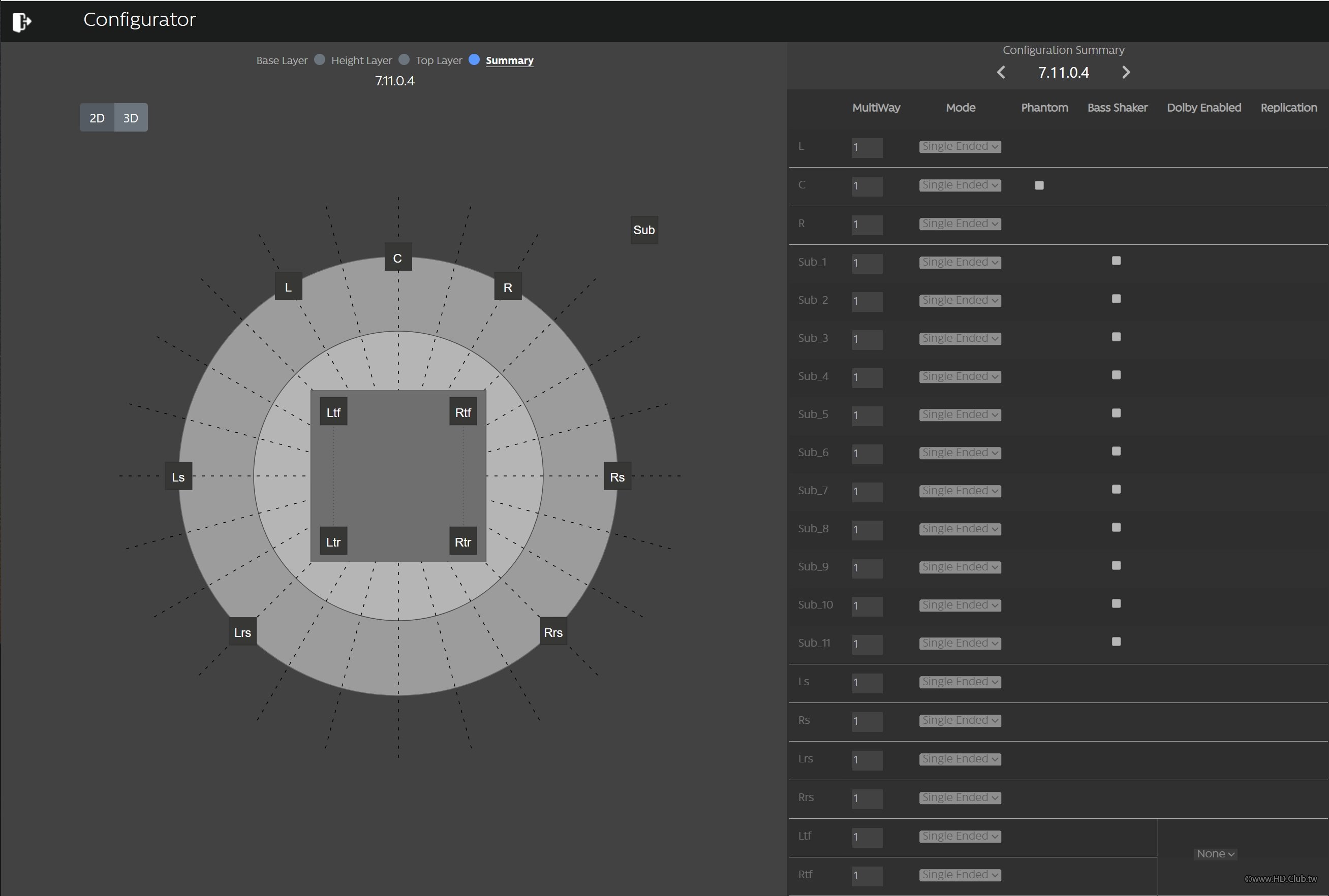

除了每顆金蛋都可以全頻輸出之外,金蛋還有一個功能就是每顆其實是可以接收兩個聲道的資訊再混合輸出的。在系統上有什麼作用呢? 你可以把一顆金蛋切分成一個輸出聲道與一個獨立的重低音聲道,搭配風暴EVO的超靈活配置,將原本的7.0.4的11聲道全頻系統,變成 7.11.4的超狂11顆超低音輸出的炮陣系統炮陣系統帶來的好處是可以獨立調整每顆金蛋重低音的配置,比如說把四個天空聲道結合成一個陣列,或是把因為位置關係頻響表現較差的重低音聲道移至純ART支援群組….等等,可以更加靈活的配置重低音組態。

3. 如Devialet金蛋這類內建DAC主動式喇叭:同樣可透過PTP將時鐘同步訊號分送至每一顆喇叭,確保聲音一致性。

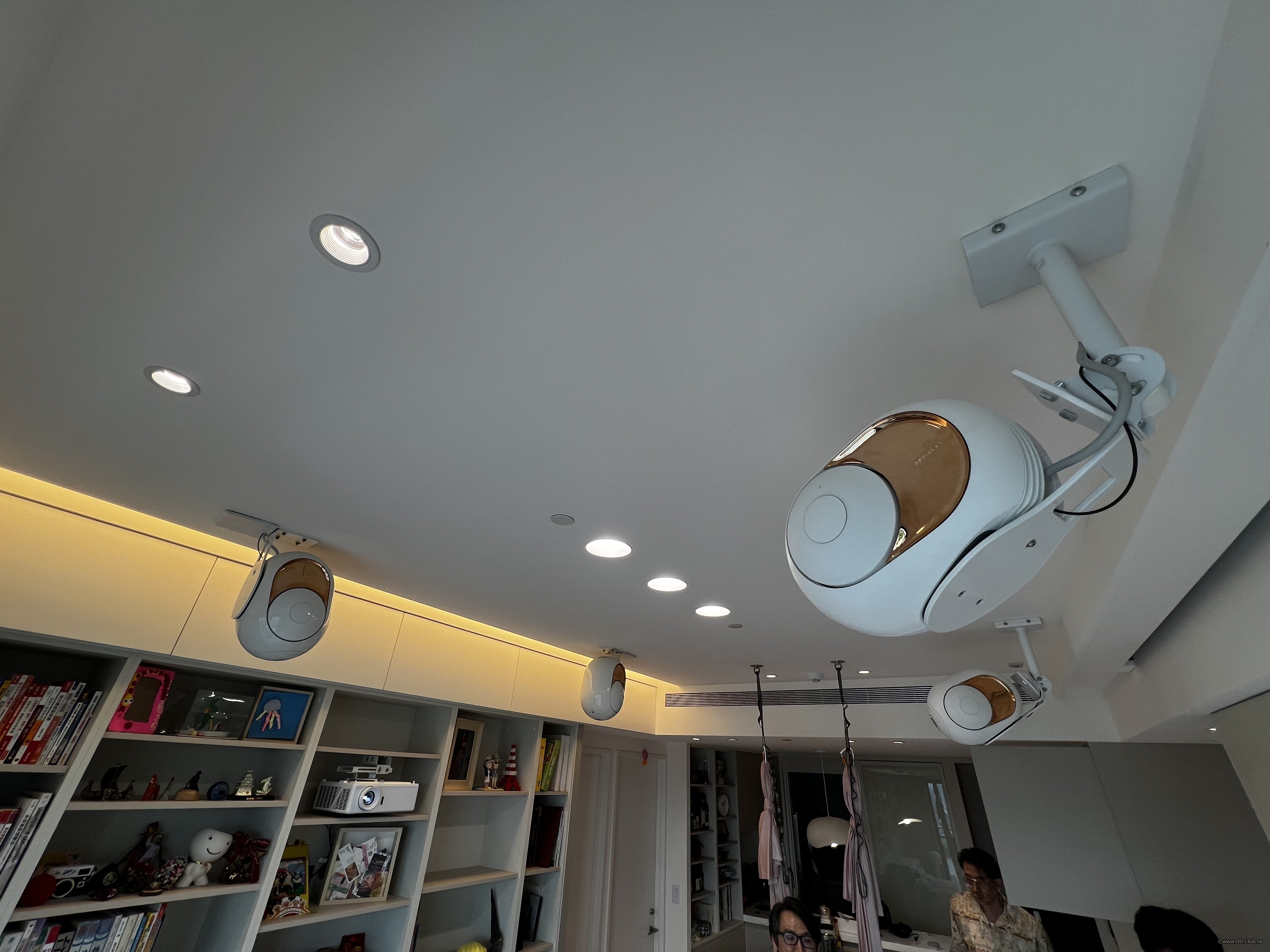

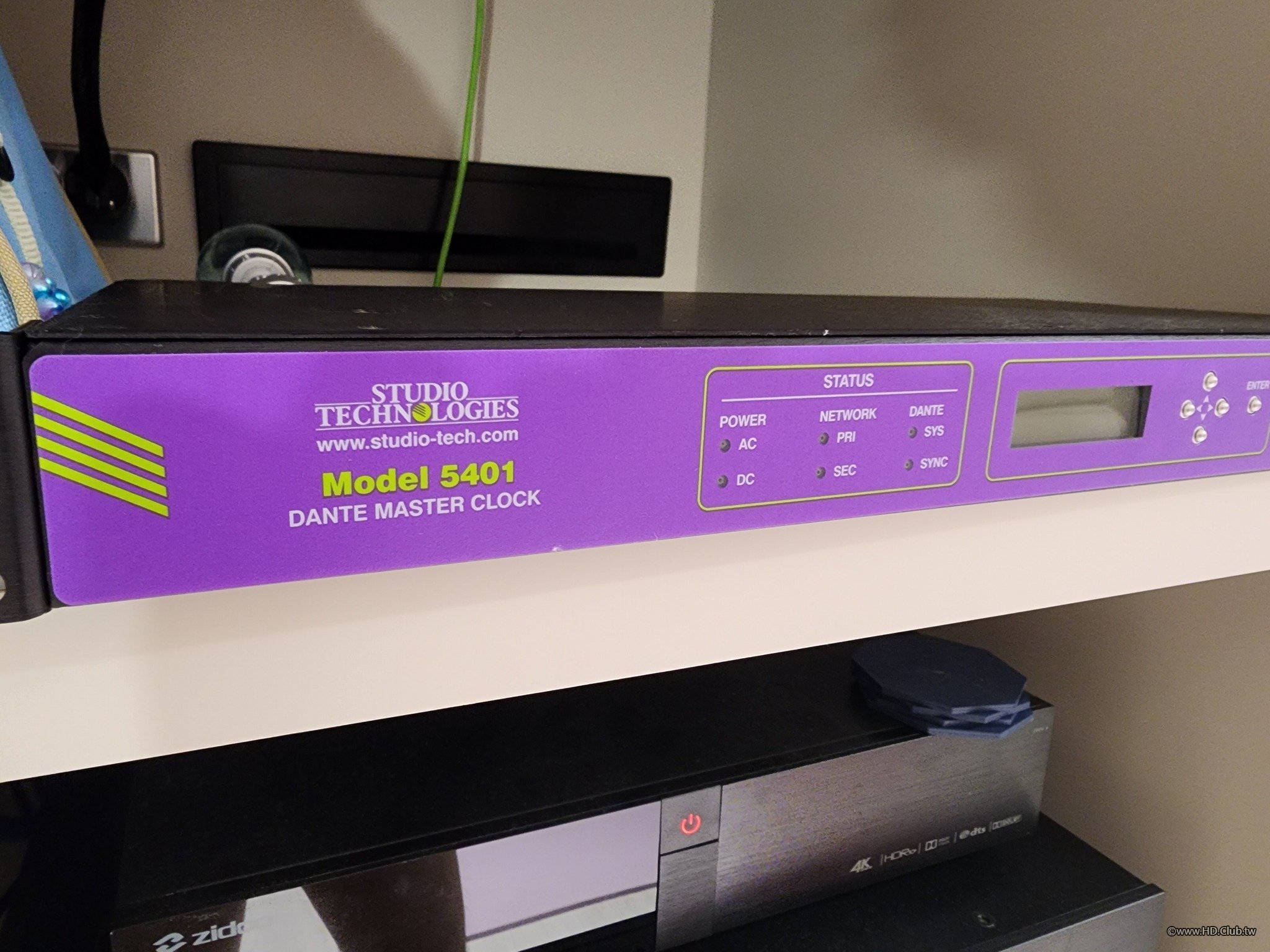

目前我採用的是第三種方式,透過我選用的專業PTP主時鐘(Studio Technologies Model 5401 Dante Leader Clock)來將時鐘資訊透過PTP架構傳輸,日後想要進一步加強時鐘的精準度及降低相位噪聲還可以外接精度更高的時鐘作為參考時鐘,讓整套系統在時間同步上達到前所未有的精準。

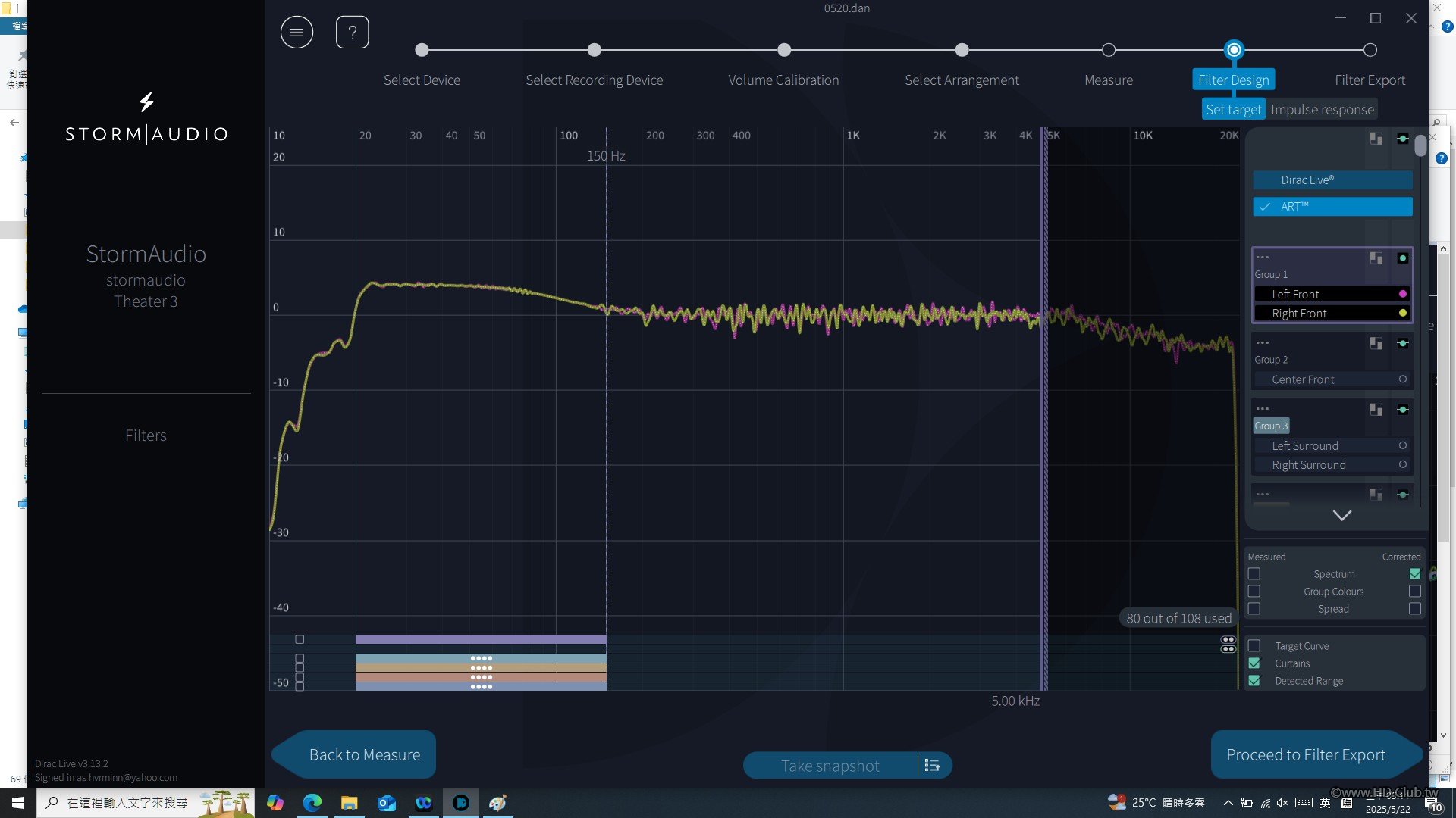

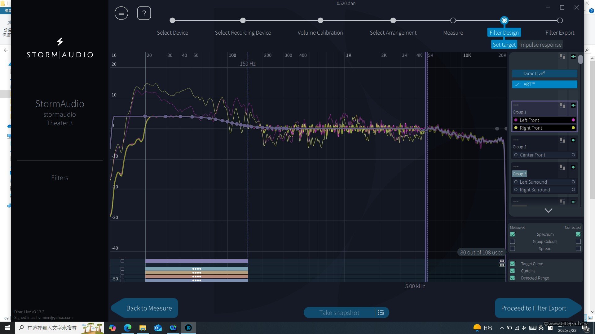

硬體架設完成後接下來的重頭戲的就是量測與校正,從校正前的量測可以看出可以看出金蛋的低頻能量十分的強勁,但放在多聲道系統中確實是過高了,但這也留給校正更多的裕度。
這次所選用的是曲線聽音樂時用Harman+4的曲線,劇院則是使用+6曲線,透過ART的校正 在11顆金蛋協作之下,低頻曲線已被馴服的服服貼貼 而在高音的部份前三聲道在5K以上選擇不校正,其伳聲道則是1K以上不校正以保多更多金蛋的高音甜美原味。
最終檢視主聲道10-200HZ的低頻火焰圖,可以看到消散控制都在300-400ms以內 整體低頻非常乾淨,至此金蛋算是整個脫胎換骨了,擺脫了以往為了單顆使用而刻意加淝的猛爆低頻

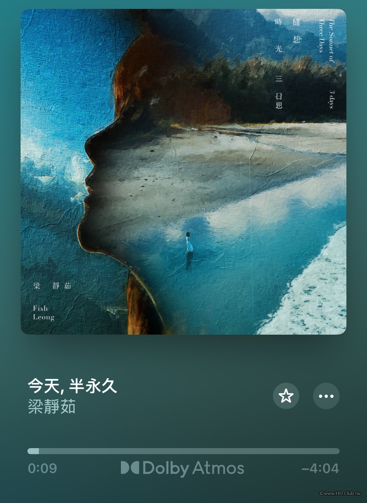

經過實際量測後 對於金蛋的能量己經不再有疑問,但每每實際聆聽時還是覺得小金蛋能爆發這樣的能量真的是很不可思議,首先先來試試Apple Music的Atmos音樂 試聽梁靜茹的半永久 高音的部份因為保留高頻未校正,金蛋鈦高音單原汁原味的甜感及透明感得以保留,強勁的低頻節拍在ART的控制下 不像原生金蛋那樣的爆衝,整体銜接得非常自然。

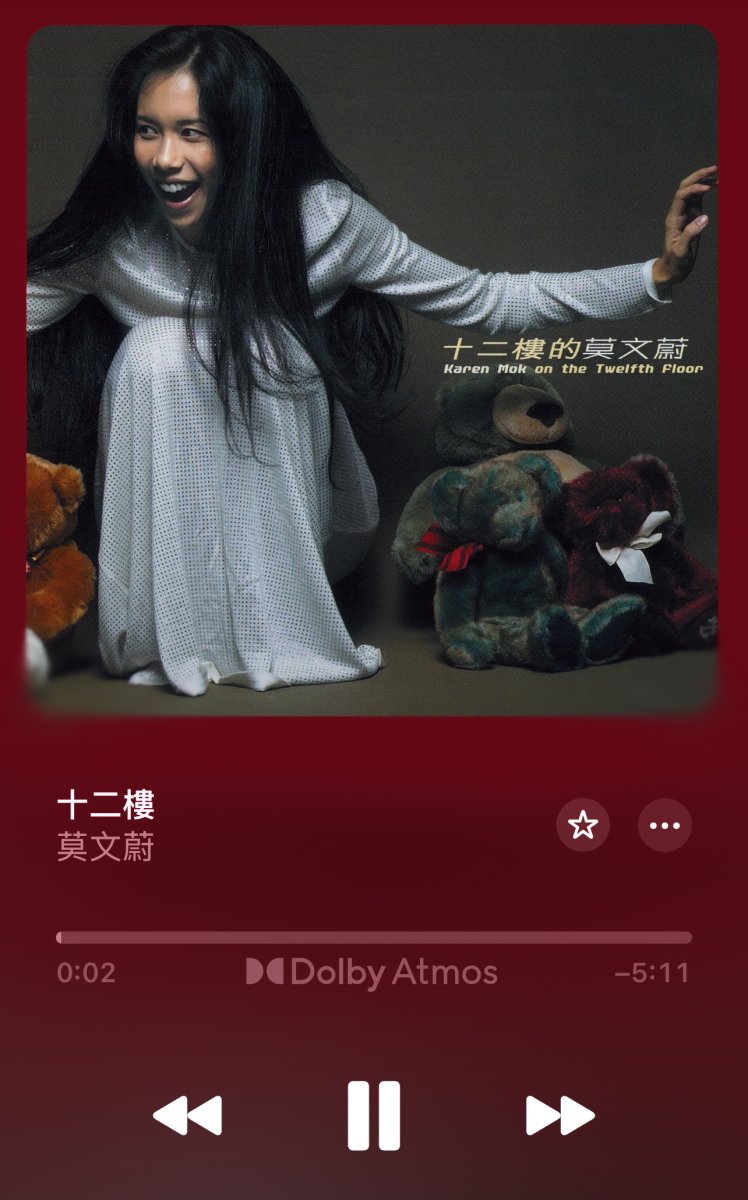

莫文蔚-十二樓 這首製作精良的atmos music混入了相當豐富的背景音。整套系統在EVO的加持下 解析力非常驚人,無數的細微的聲響漂浮在四週,同時莫文蔚那庸懶又富有磁性的嗓音真的是太迷人了 !!

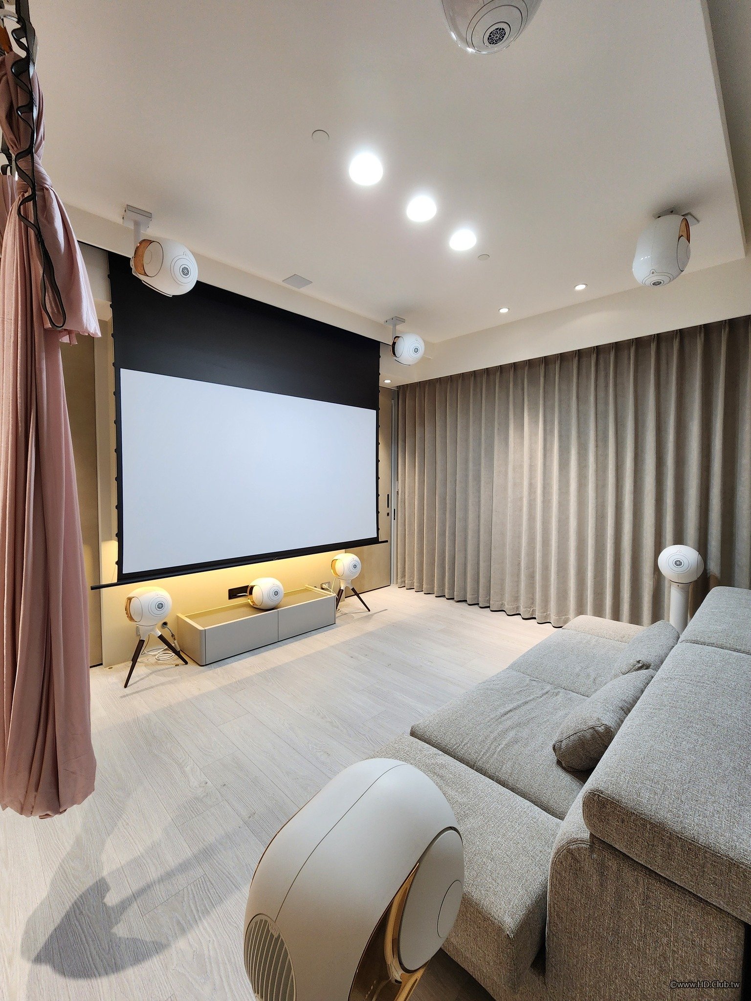

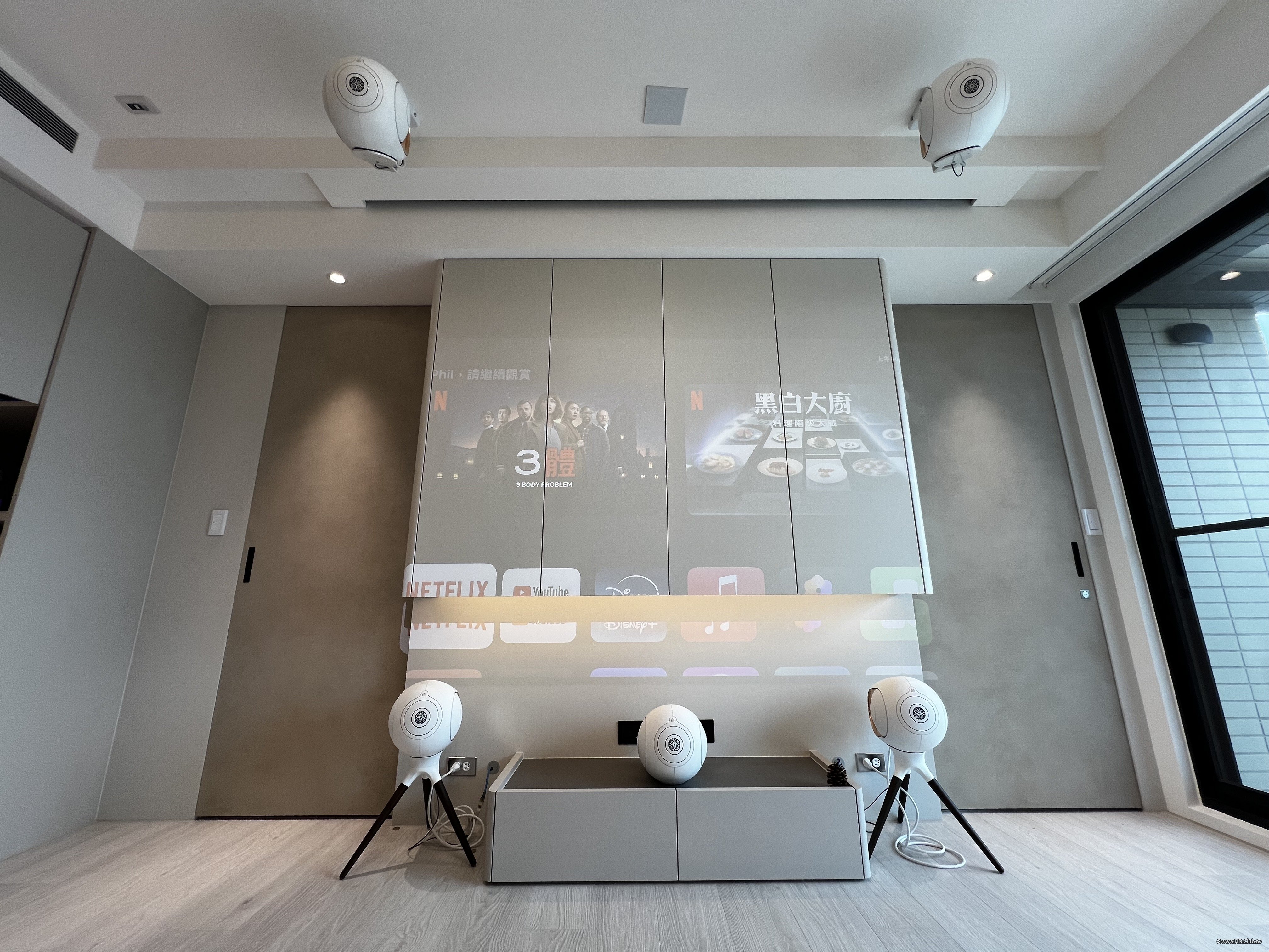

這次音響系統的更新,是一場從實用、審美到技術的全方位升級。不只是在聲音上滿足我對劇院體驗的要求,也在風格與設計上得到了太太的高度認可。從StormAudio EVO 的靈活架構、的藝術化造型、AOIP技術的未來性、到時鐘同步的極致追求,也感謝眾多燒友們陪我一起經歷這場「金蛋孵化之旅」,一路上提供了不少意見給我,我想這不只是一場升級,更像是一次嶄新的生活美學實驗,而我正沈浸其中,樂此不疲。
附錄:系統設備列表

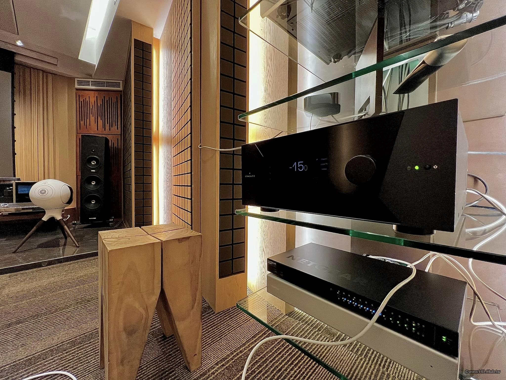

劇院前級 StormAudio EVO-AOIP

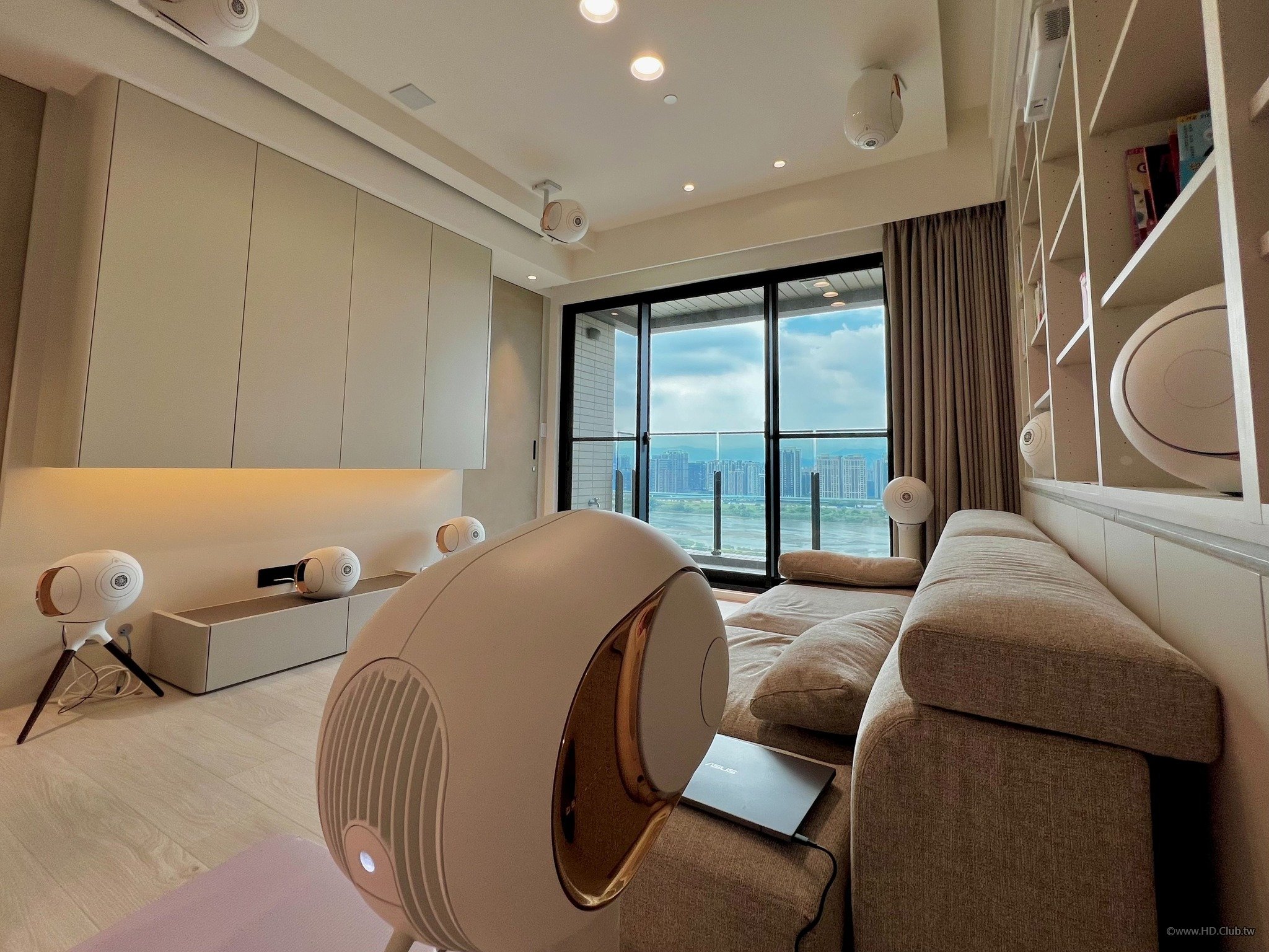

揚聲器 Devialet Phantom 108dB *11
揚聲器配置: Dolby ATMOS 7.0.4
AOIP 交換器:Netgear M4250-26G4F
AOIP轉換器:Devialet Dante stick (Aoip to toslink)
PTP時鐘: Studio Technologies Model 5401 Dante Leader Clock
網路交換器:老虎魚 SW8
