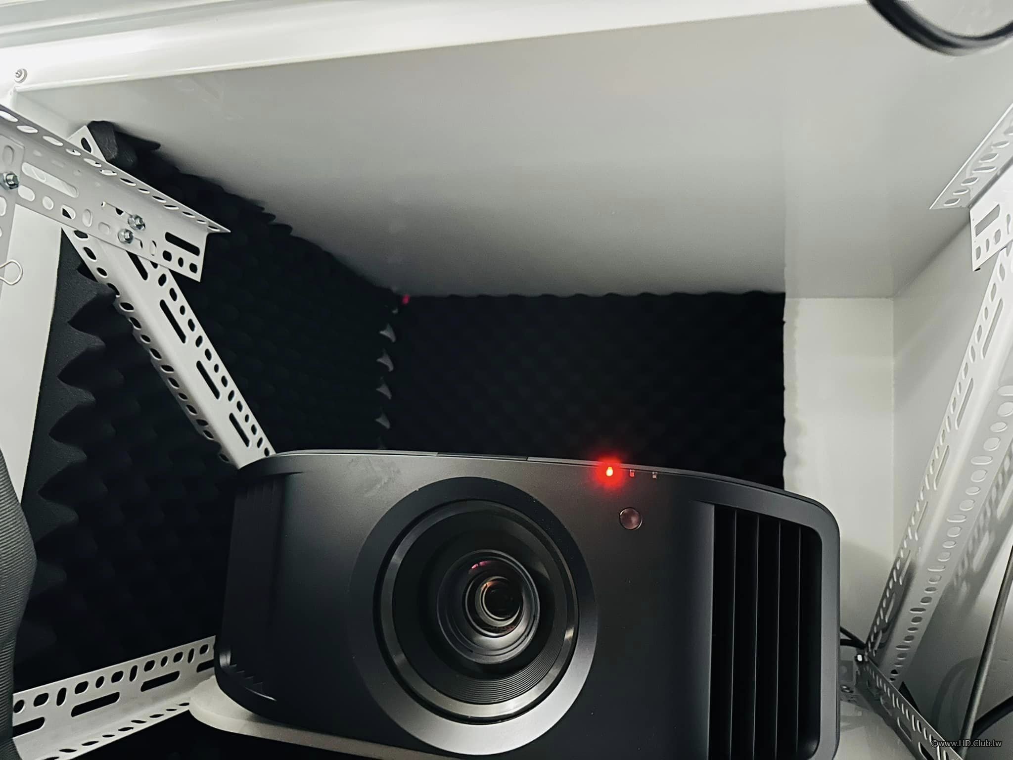

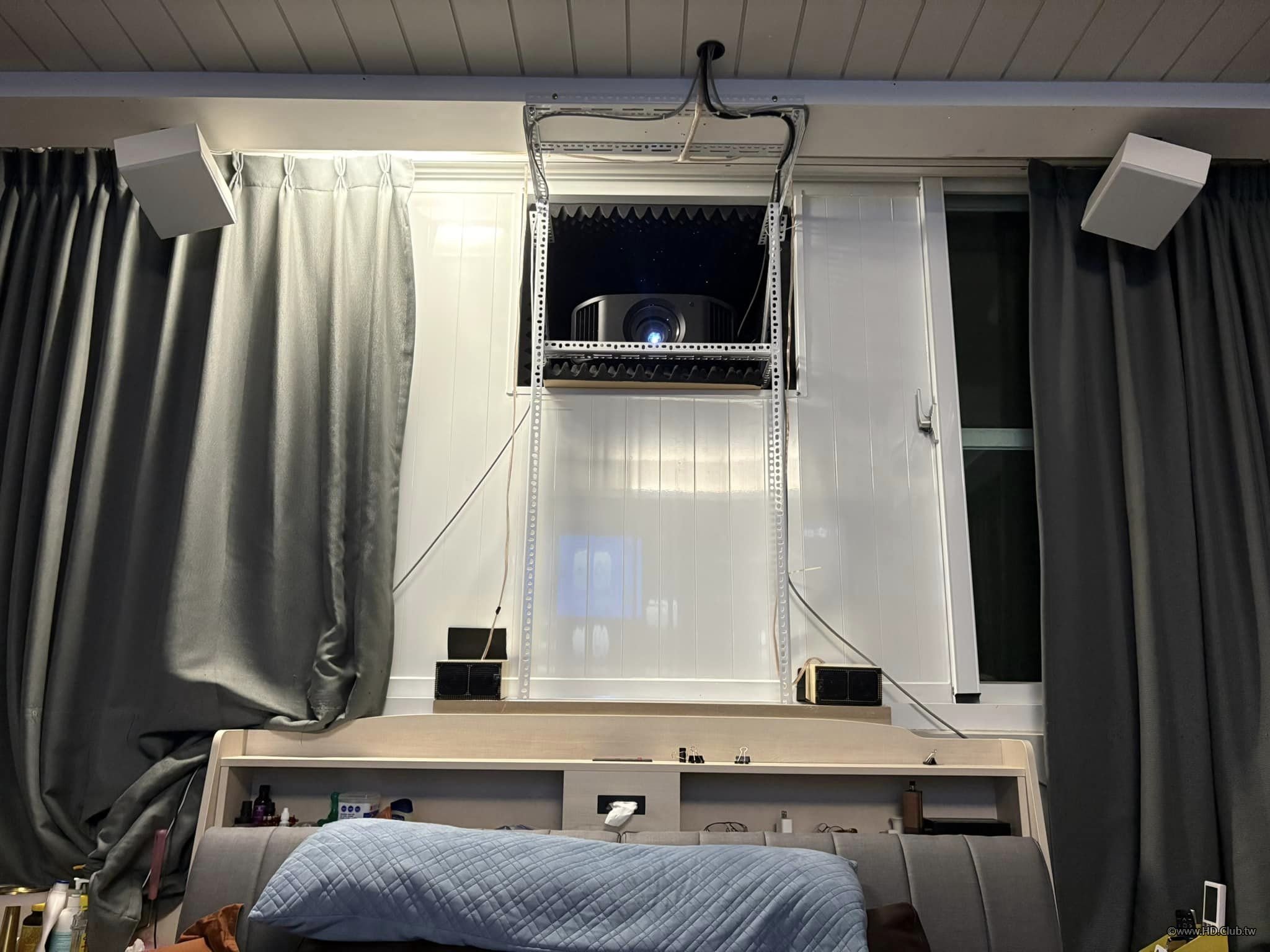

今年七月趁著JVC新機上市,總代理出清的時機入手了NZ7取代BENQ W4000i。但因為投射比的問題導致畫面從145吋縮水到125吋。心一橫~就把窗戶改造,爭取空間,恢復145吋的大畫面。

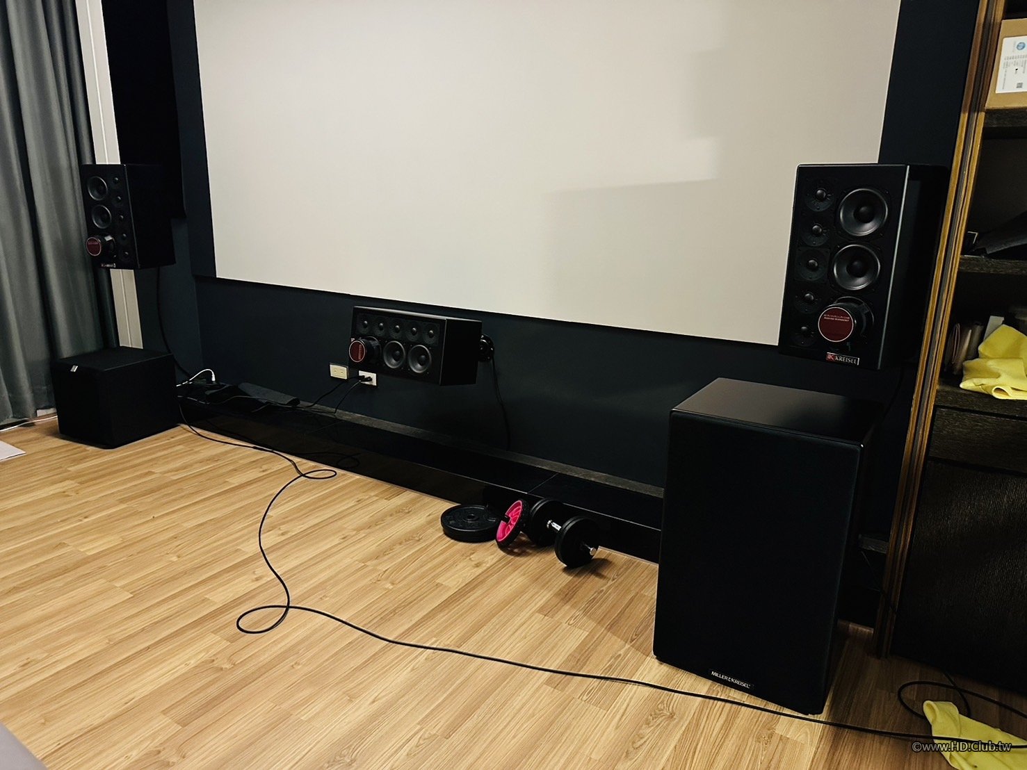

先說說環境,我的家庭劇院是架在臥室,大概是4.5米*7米的空間。主喇叭是在6.5米這面,而且還偏一邊。實際劇院是寬4米、深4.5米的範圍,右側還有2米多的開放空間,左側是落地玻璃門,後方是大面積玻璃窗。整體空間非常不理想。

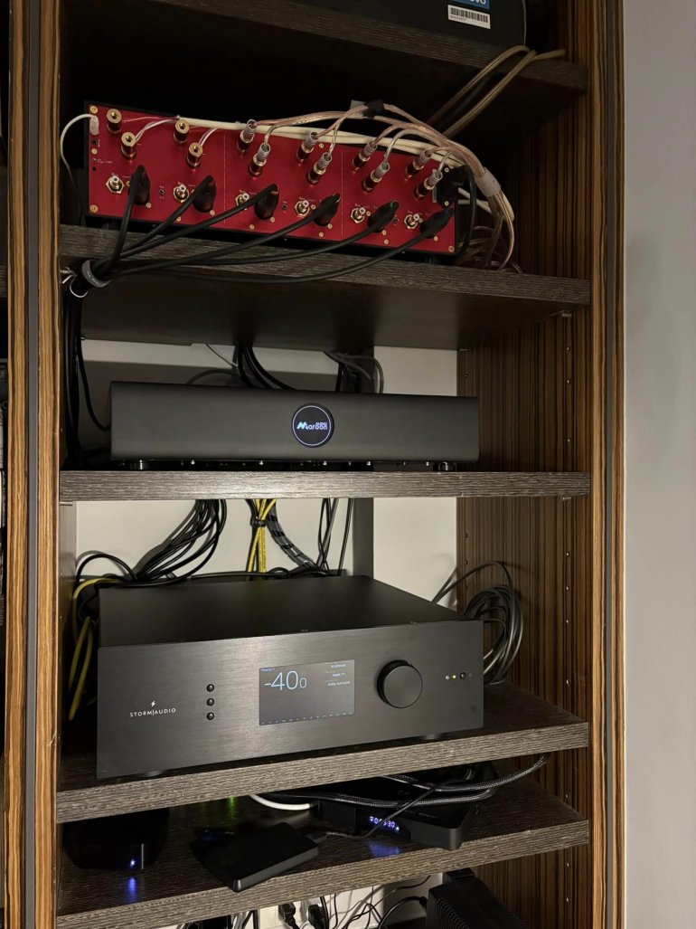

升級後系統陣容:
前三:KK K700 pro
側環繞:KK S150
後環繞:無名全音域小喇叭
天空: MK D95
重低音:MK X12+、Brev sw12
前級:Stormaudio Core16
後級:魔能六聲道*2
投影機:JVC NZ7

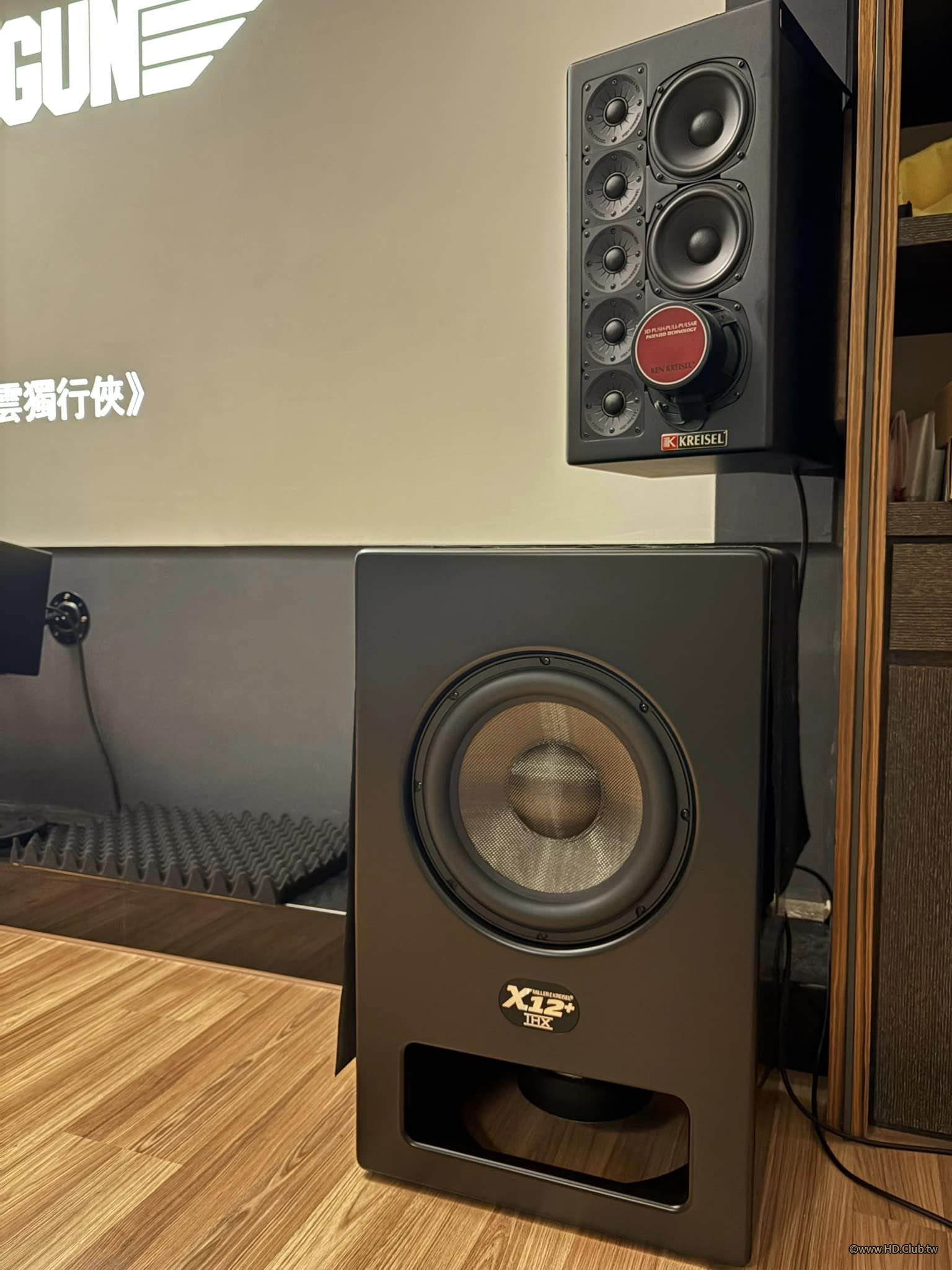

關於主揚聲器選擇
以主聲道+中置預算10~15萬左右,比較了半天,找了地方試聽了SVS、FOCAL、MA、M&K S150,都覺得差了點感覺。最後是在燕旅宿聽到了KK大全套播放的「大娛樂家」之後,找到我的天命真女!大娛樂家片頭的「The greatest show」那厚實的音質、寬廣的音場、清晰的細節、再加上最後音樂嘎然停止所帶來的失落感,讓人完全沈浸其中。再跳到夜鶯獨唱「Never Enough」時,那個嘹亮的高音讓我雞皮疙瘩都起來了。這是就決定是KK了!依預算來說應該是三支S150,But!這時候財務大臣突然說了一句”其實K700pro的紅鼻子蠻好看的”,所以最後在不到一個月的時間後,出現在我家的就是3支K700pro(前三)+2支S150(左右環繞聲道)。因為是陸陸續續收集來的,有新的也有二手,及一些小插曲,所以配置一直在變,試過的組合有:
1.中置K700pro+左右S150+環繞usher S520
左右
2.左右K700pro(無中置)+環繞S150
最終成型5.2.4 前三K7000pro+環繞S150+4支天空(2.5吋全音域喇叭),BREV SW12+yamaha 80瓦重低音。在不加後級的情況下完全把RZ50的推力給搾乾!
最後簡單來說說KK喇叭的使用心得。
在我臥房8坪的空間下,若RZ50直推S150當平面5聲道完全沒有問題!但在K700pro當中置+左右S150時,就感受到聲音的結像是一團渾厚的球狀在面前。但前三都是K700pro時,聲音就從球狀變成了面狀,整體更為均衡!而後環繞從USHER S520變成KK S150後,整個聲音由前到後才有了一致的表現。影院音效的表現就是要全部都用同一型號的喇叭最佳、同品牌同單體的喇叭次之。這點KK的喇叭就很好搭配了~不差錢的就用中音單體5.25吋的喇叭去搭配,有預算考量就用4吋單體的組合(差不多只要一半的價格可以得到80%的效果)。

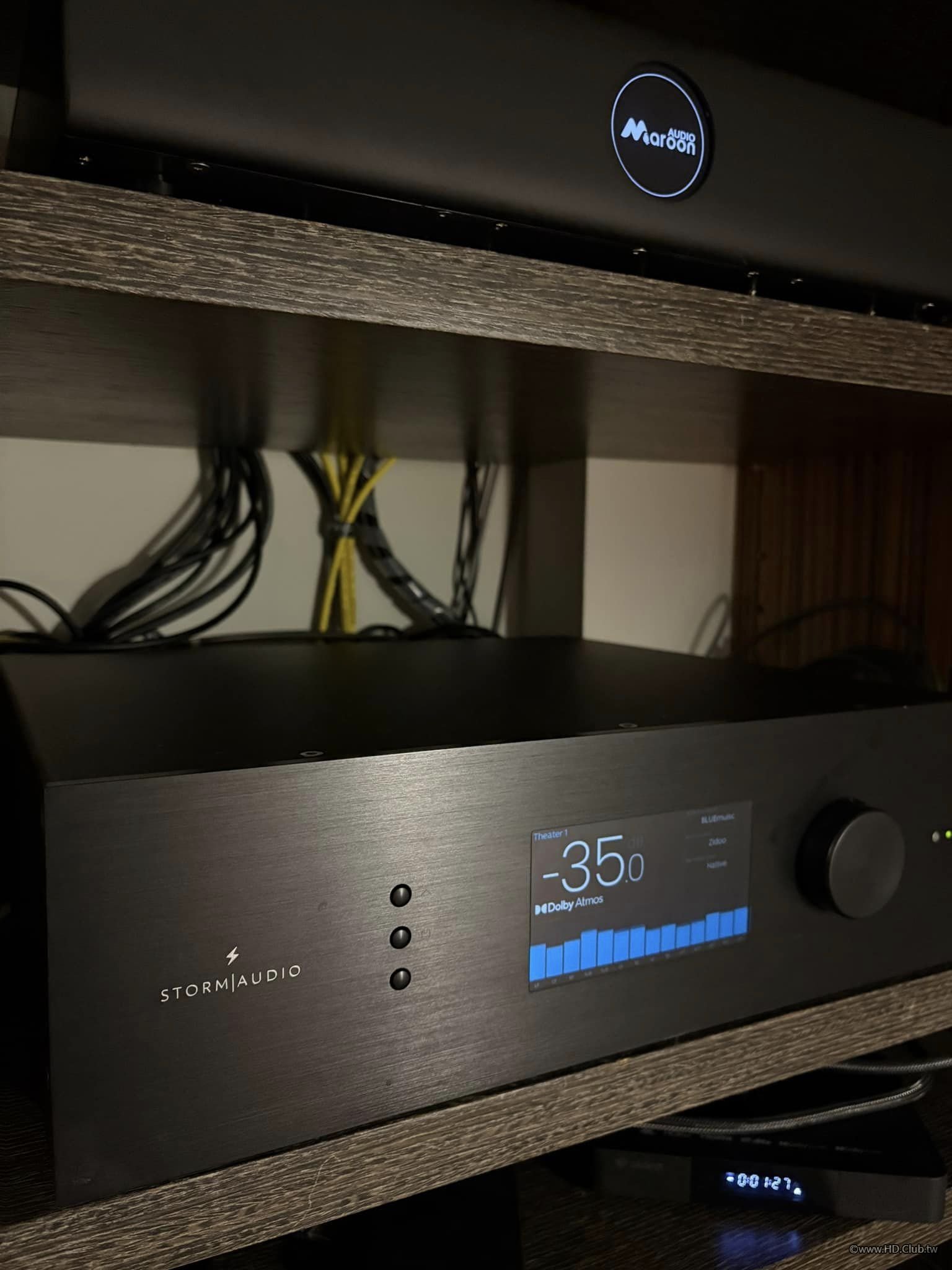

風暴上機!
本來對聲音的表現覺得還不錯,只是有時會覺得對白在某些影片中偏小聲,有點說不上的奇怪。但接上風暴後,刷新了我的三觀!人聲對白無比的清晰厚實,對整個低頻的控制更是收放自如,狂暴中卻又不失細緻。在ART的處理之下,房間原本偏一邊的聲場,變成無比的對稱。二聲道的聲音也能精確的凝聚在畫面的中央,好幾次我都以為是中置發出的聲音。
昨天趁著鄰居不在家,跟老婆測試了一些熟悉的片段:

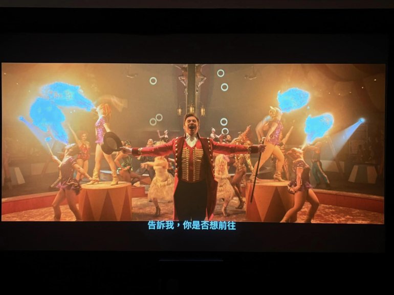

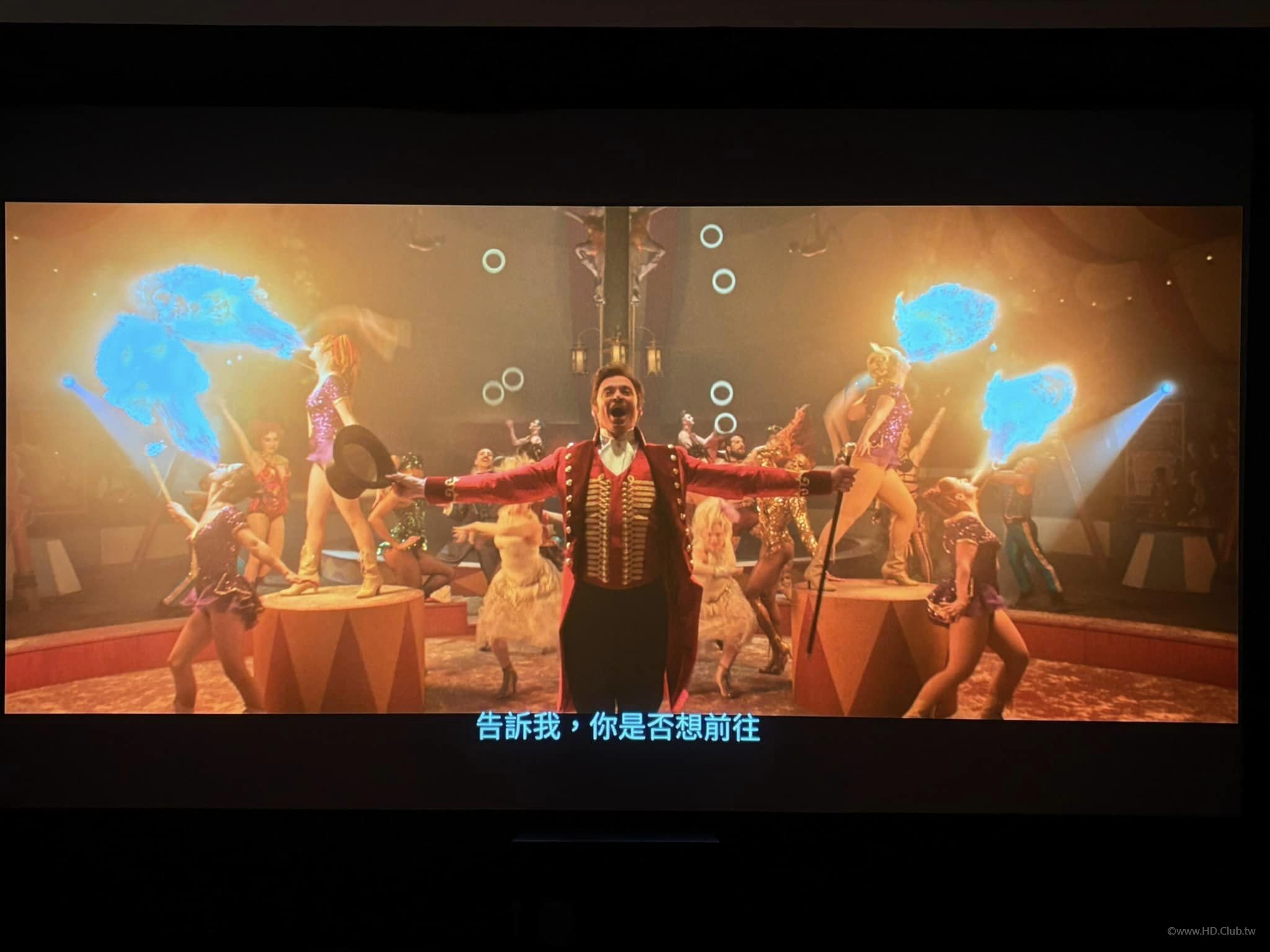

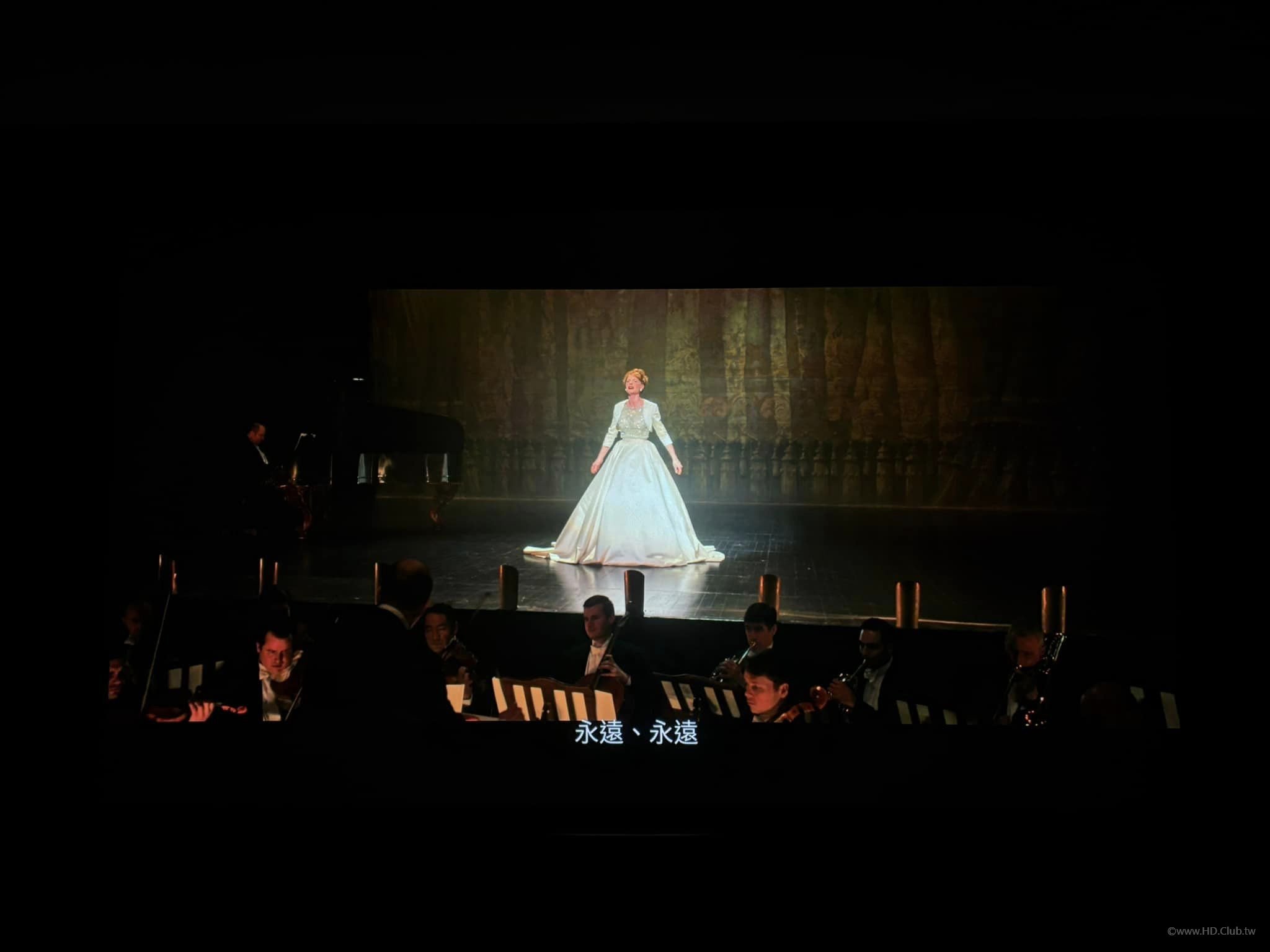

1.大娛樂家片頭:觀眾踏腳的聲音厚實有力,力道連床頭靠背都傳來震動。餘波又收的自然不轟耳。馬蹄聲由右而左,好像真有匹馬在我房間走過。接下來二道火焰
噴出,頓時空氣中有股濃厚的音束迎面而來,配上JVC高對比的畫面彷彿真的有道火焰在我面前。只差沒有火焰的熱度體感。
2.夜鶯獨唱:男主在劇院舞台上說話時,那經過音樂廳空間反射回來的堂音無比的真實,加上觀眾竊竊私語的環繞音效,讓人仿佛置身現場。女主開始歌唱時,飽滿且中氣十足的歌聲震撼人心,卻又不失細節,換氣、脣齒音清晰又不刮耳。
因為大娛樂家是老婆很喜歡的電影,也是常拿來測試系統的片段,所以老婆很熟悉。所以一測完,老婆立刻轉頭問我:「這台機器很貴嗎?多少錢?」嚇了我一大跳!
感謝 陳錦華 Daniel Hsu讓我有機會試用風暴。原本想說在老婆不知情之下,如果聽不出差異就可以斷了升級的心。那知道一開機,老婆就說聲音怎麼不一樣?蠻好聽的耶?而且第一天晚上還特別挑了電音舞曲來聽,把家裡當成了夜店,隨著音樂咚滋咚滋起舞,算是重溫年輕時的輕狂。有了老婆的背書,隔天就決定把風暴留下來。達成了我家庭劇院的夢想。

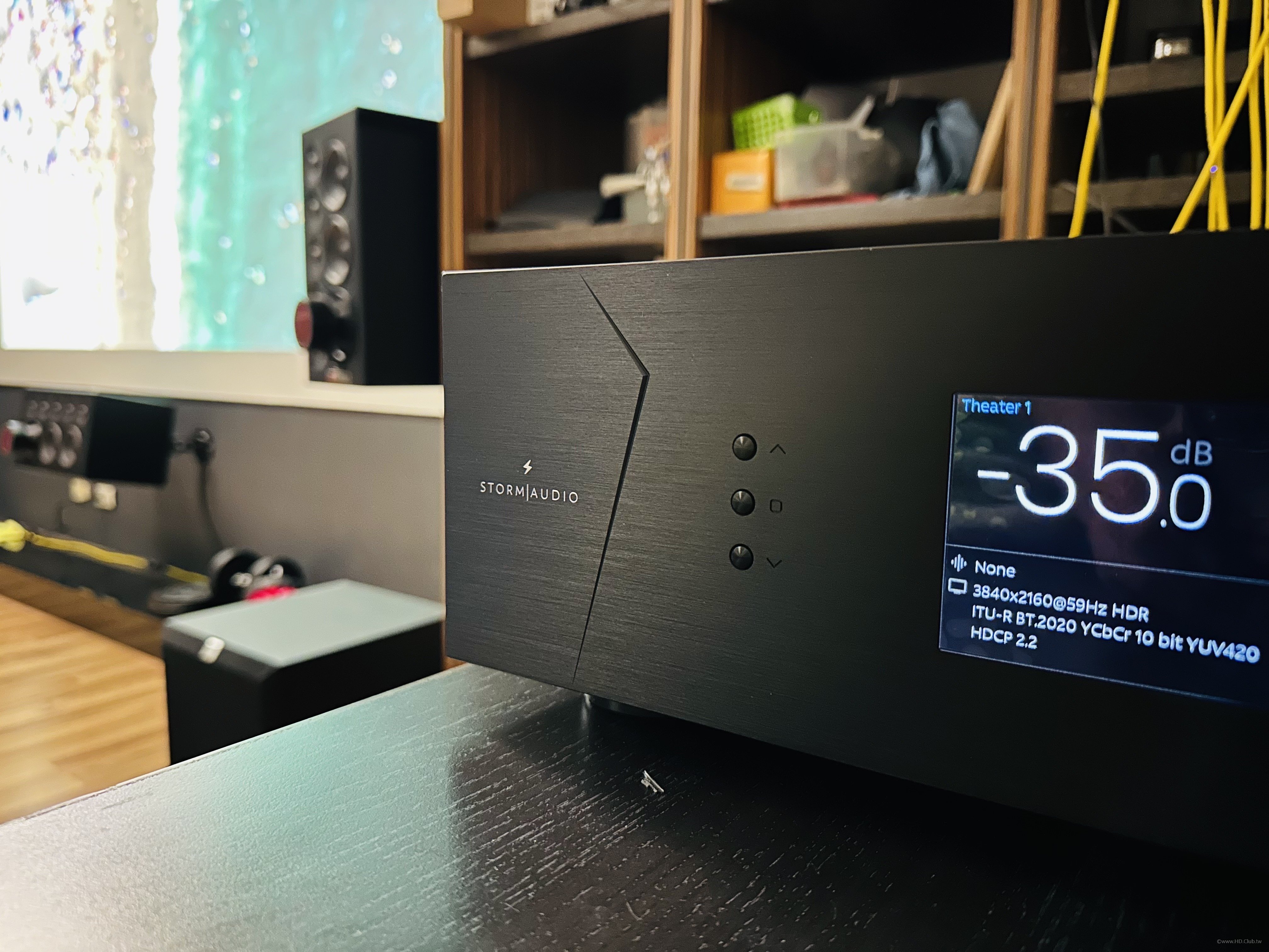

有一些想法及心得想分享給日後要升級ART的朋友參考
家庭劇院是畫面及聲音合一的享受,兩者缺一不可。要有極致的畫面比較容易,用OLED或是投影機+房間黑化即可。但聲音的部分礙於聲學物理特性,有喇叭擺位是否對稱、低頻駐波、中高頻二次反射干擾⋯這都不是容易解決的問題。以往只能靠擺位、空間聲學處理來改善。但非獨立視聽空間的空間不完美,家人無法忍受東貼一片、西貼一塊的聲學模塊。這都可以靠風暴獨佔的DIRAC ART技術可以解決大部分的問題,兼顧了美觀及美聲的需求。
自從Daniel Hsu幫我調校完風暴時,另外動了點小手腳,讓整體的音樂的表現更悅耳後。我找了時間把一些片子拿出來重新溫習一遍。不論是JVC純淨的黑及LCOS帶來立體感的視覺享受,或是風暴無豐富的細節及具有衝擊力的低頻感受。讓我可以很享受的沈浸在劇情之中。
1.DIRAC ART會把多顆重低音設在同一群組裡,並且第一顆會是主要的聲音,其他的只有輔助。所以如果有預算考量,可以買一顆音質好的當main sub,再補上1~3顆比較小的重低音來減輕負擔。多顆重低音不是為了大瓦數、大出力,而是為了讓低頻更均勻來擴大皇帝位的區域,並讓重低音可以更輕鬆的達到目標音壓而不會產生過多的失真。

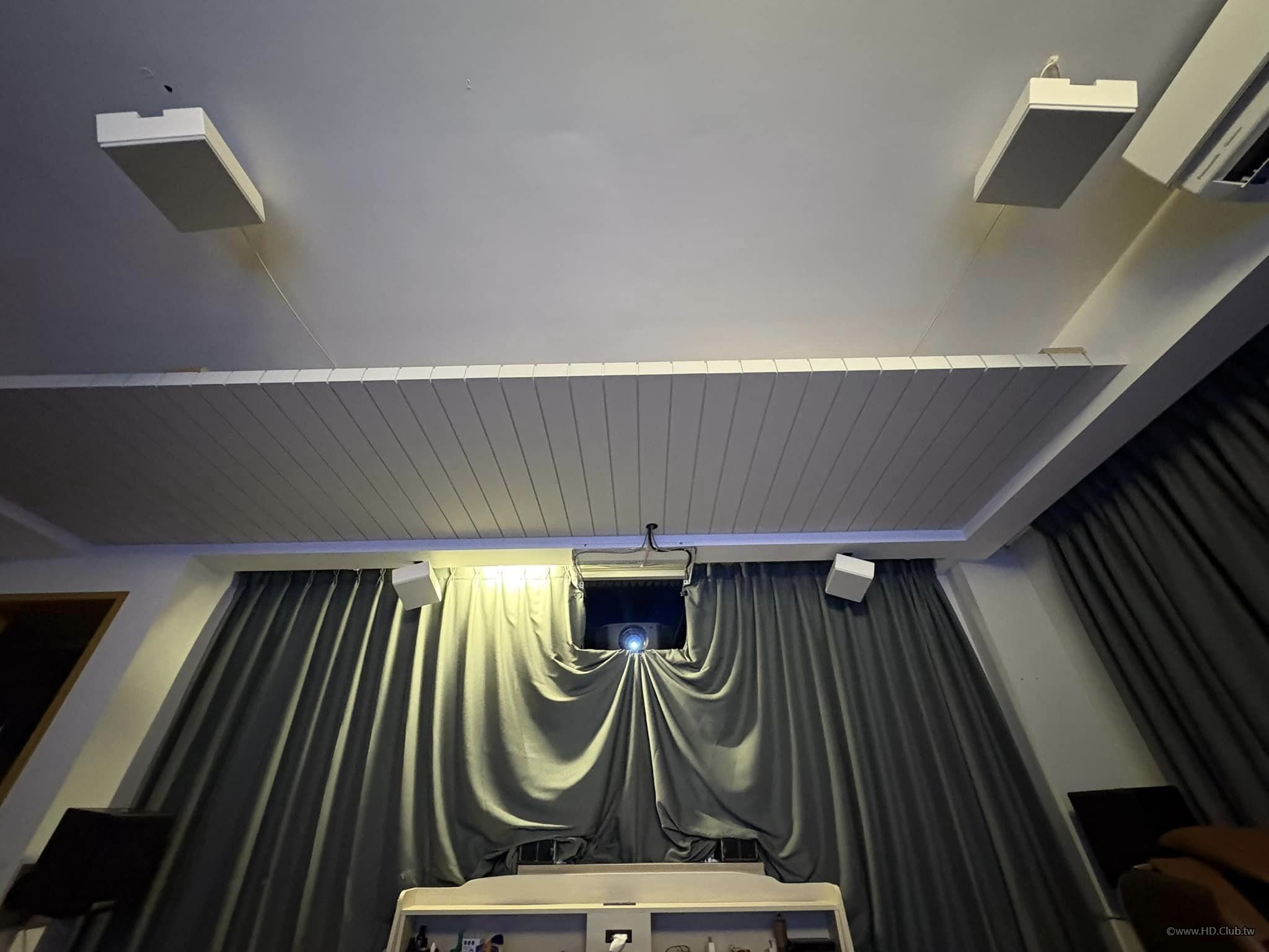

2.過往我購置喇叭的預算是依重要性及發聲多寡比例來分配,所以依次:前三優先、環繞次之、天空再次之。但ART是利用喇叭發出150HZ以下反向的聲音來抵消空間帶來的反射及駐波,來得到乾淨的原始聲音。所以環繞、天空喇叭在ART的作用下,負擔也不輕。再加上天空喇叭的距離有時不輸前三,所以對音壓的要求也不低(音量大小跟距離平方成反比)。這就是丹大一再強調天空喇叭可大不可小的原因!

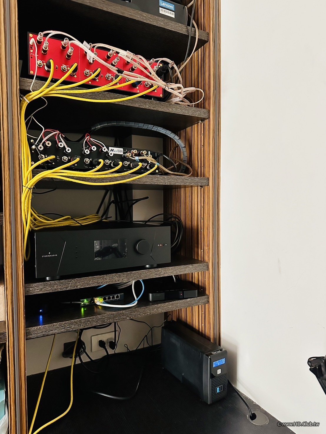

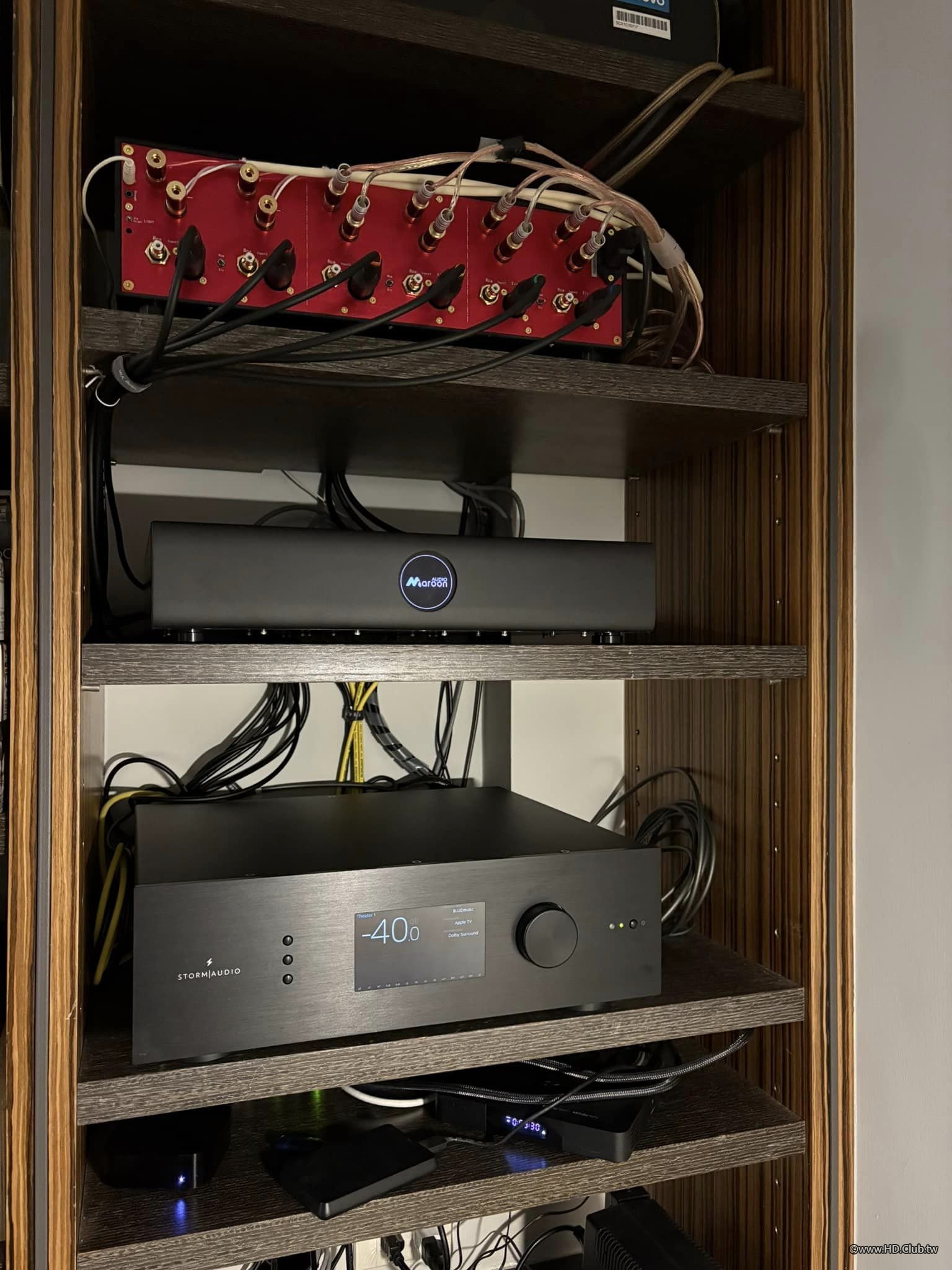

3.也正因ART會榨乾喇叭所有的性能,所以對後級出力的也有所要求,小弟看上了HYPEX NCX500 這顆D類功放模組。
它的出力如下:
Power (2Ω): 700W
Power (4Ω): 700W
Power (8Ω): 400W
完全可以勝任電影裡任何大動態的場景音效!
近期因為風暴用家升級純數位的浪潮之下,有幸入手燒友升級而退下的CORE16。完全無使用限制的16聲道,可組成9.1.6、7.3.6、7.4.5、5.3.4.4,滿足各種需求。要來個9炮齊發的5.9.2也不是問題。真心推薦各位燒友可詢問是否還有甜甜價的core16。它會讓你的系統解除封印,發揮100%的功力!
