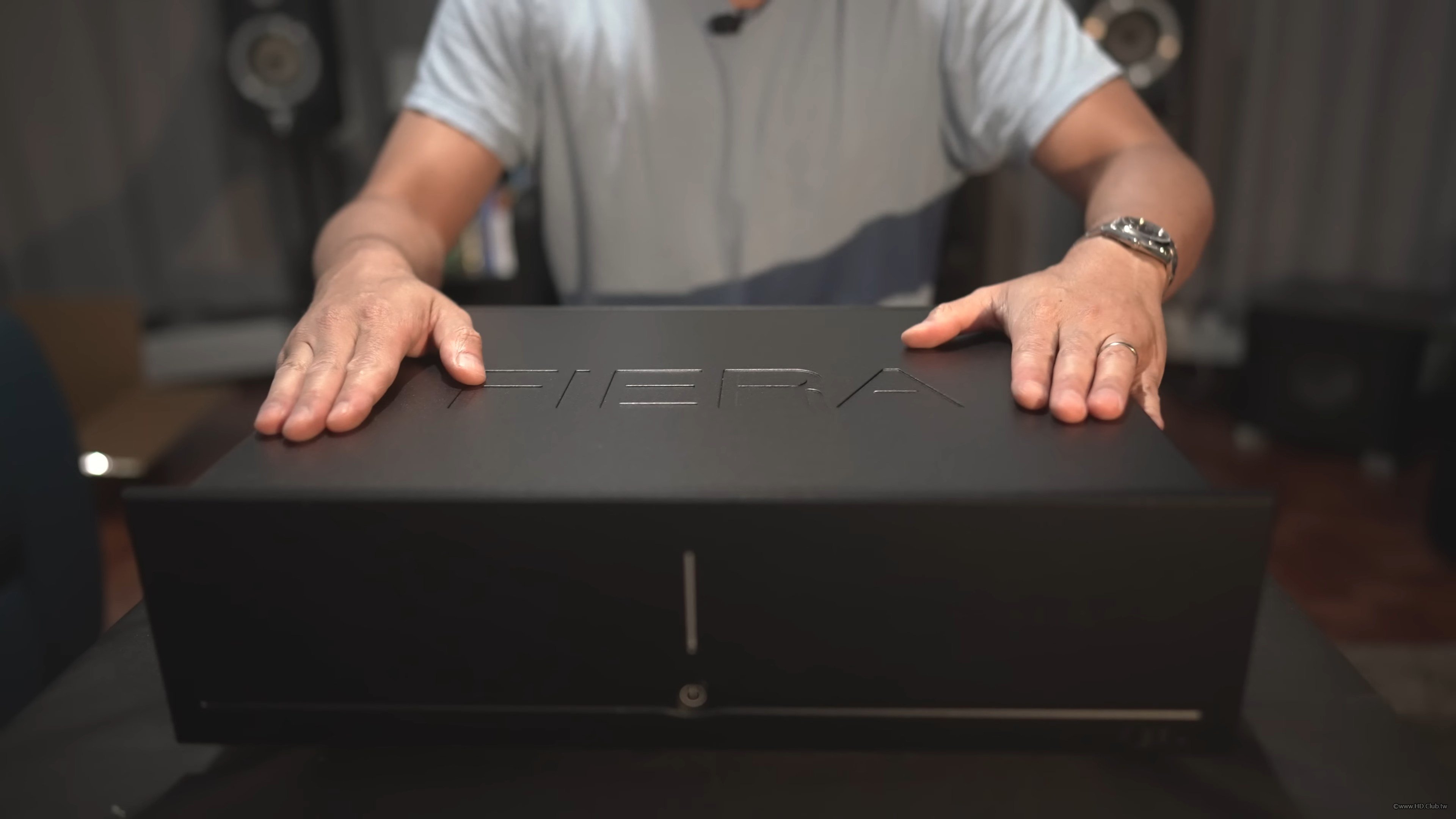

前言:開箱一台全新的八聲道擴大機
今天要開箱的是一台全新的後級擴大機——Starke Sound Fiera 8。這台是 Starke 最新推出的八聲道後級擴大機,同系列還有四聲道版本「Fiera 4」。首先也要感謝 Starke 的團隊寄來這台機器給我測試,讓我能好好體驗看看它的表現。打開外箱,裡面可以看到一本說明書、保固卡(提供三年保固)、電源線,整體包裝非常完整。

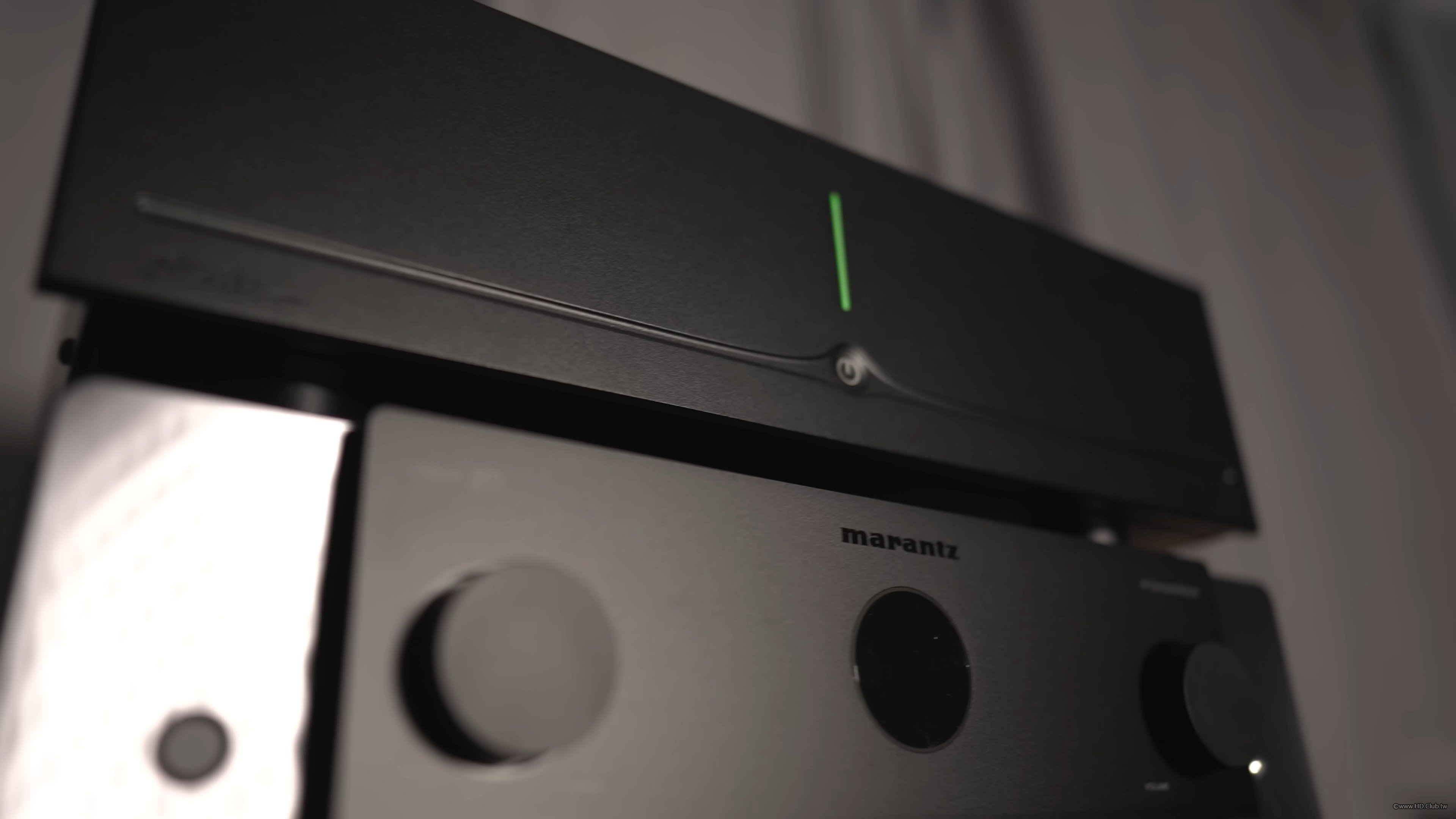

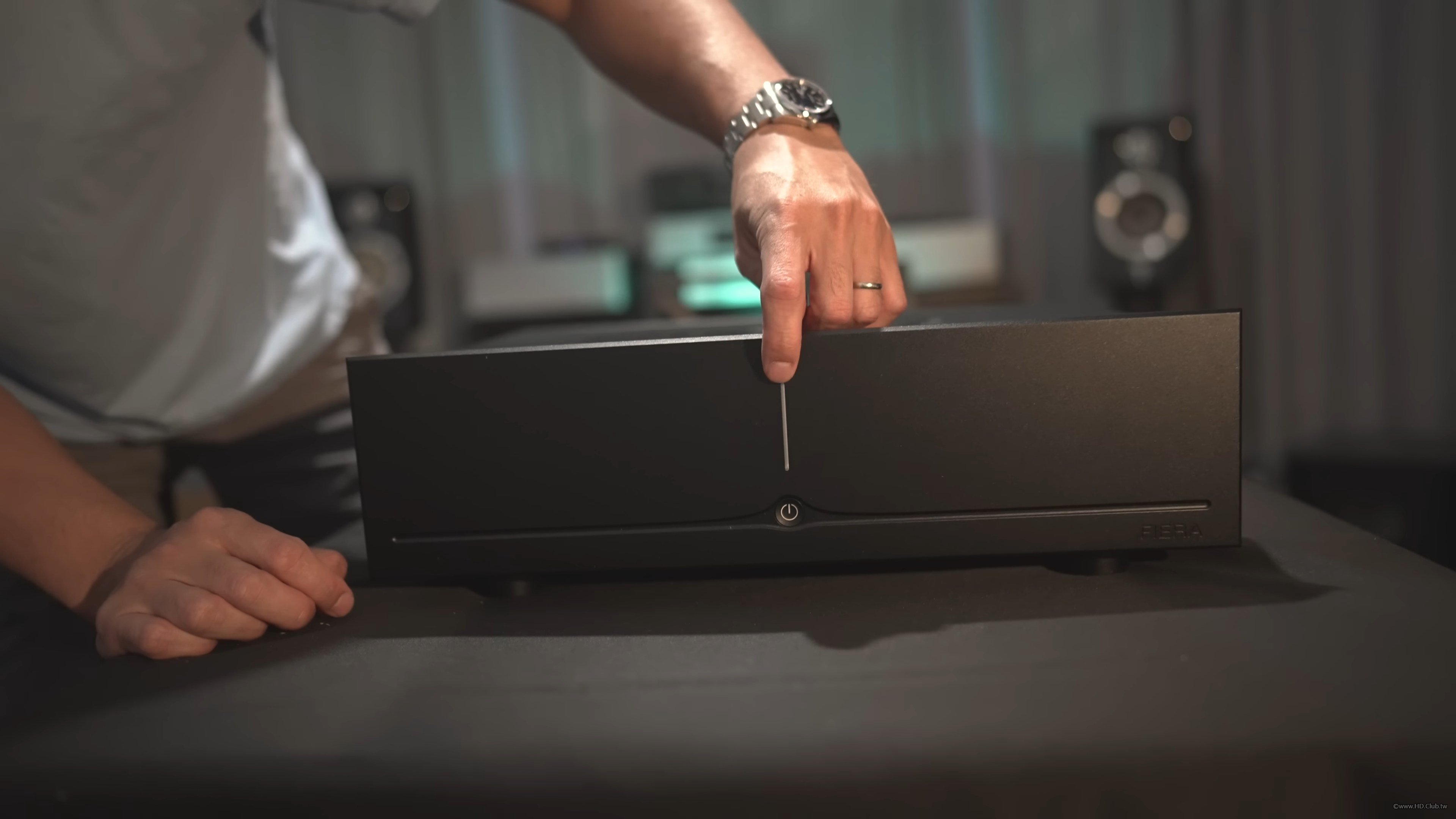

接下來我們先快速看一下外觀設計:前方面板是鋁合金材質,中央有一顆主電源開關與一個LED指示燈,整體設計簡潔俐落。頂部印有 Fiera 標誌,兩側則保持乾淨無接縫。

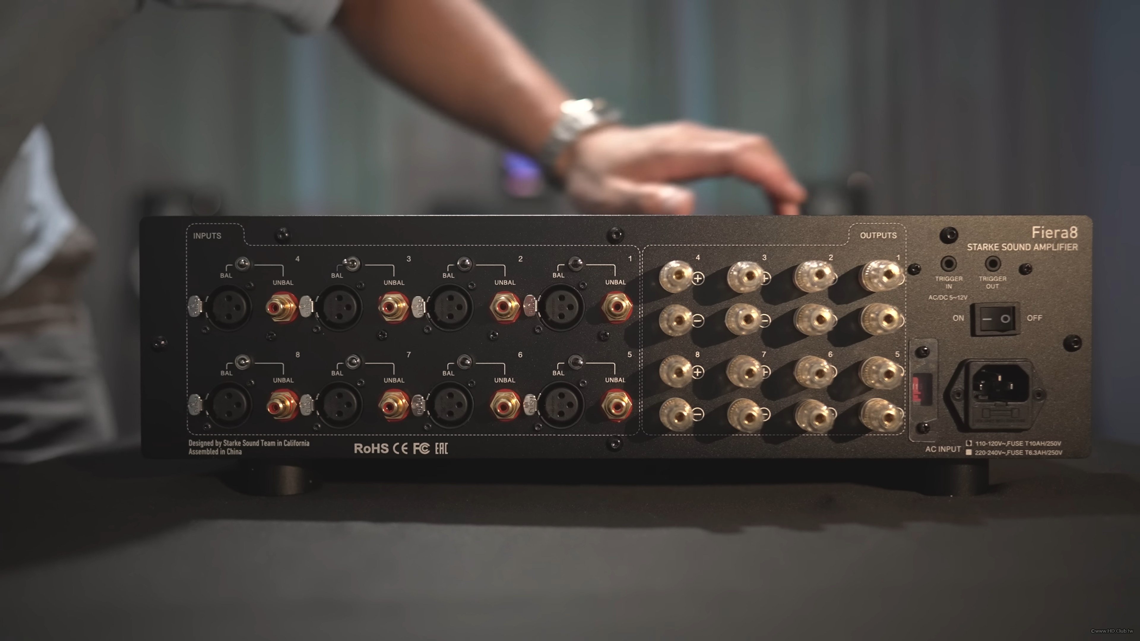

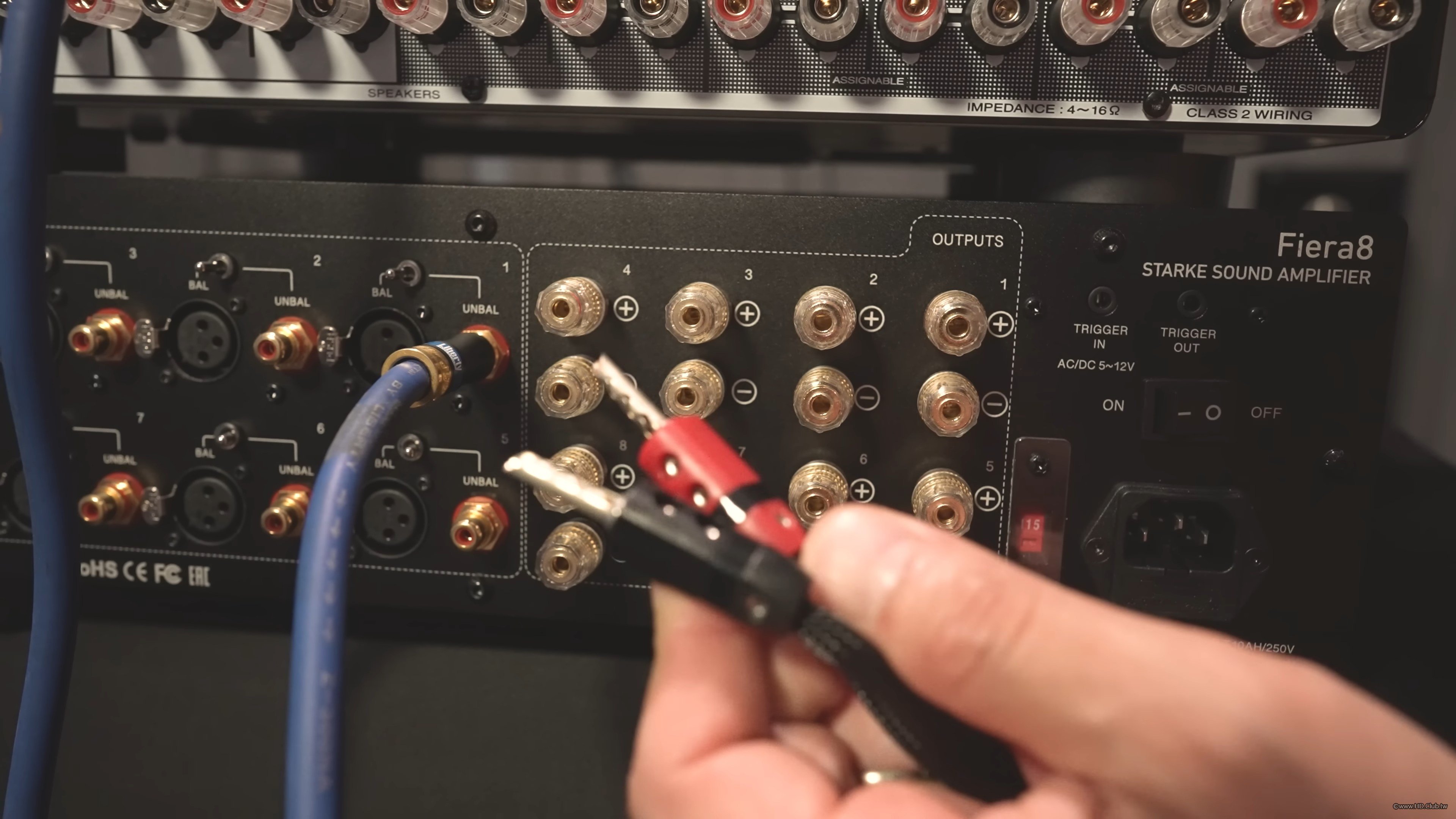

翻到背面,可以看到這台後級的輸入與輸出配置相當完整。共有八聲道平衡與非平衡輸入,可透過背後的小開關在「Balanced」與「Unbalanced」之間切換。同樣提供八組喇叭輸出端子,以及 Trigger In / Out 端子與主電源開關。電源插座位於右下角,整體配置乾淨、邏輯清楚,維修與安裝都很方便。
整體結構非常紮實,從金屬外殼的厚度就能感覺到這是一台設計完整、重量不輕的設備。實際尺寸約 17.7 吋寬 × 5.5 吋高 × 13.5 吋深,重量大約 21.5 磅(約9.7公斤)。雖然體積不算大,但手感相當密實。這是一台小巧但結構緊湊的擴大機,看起來很有質感。

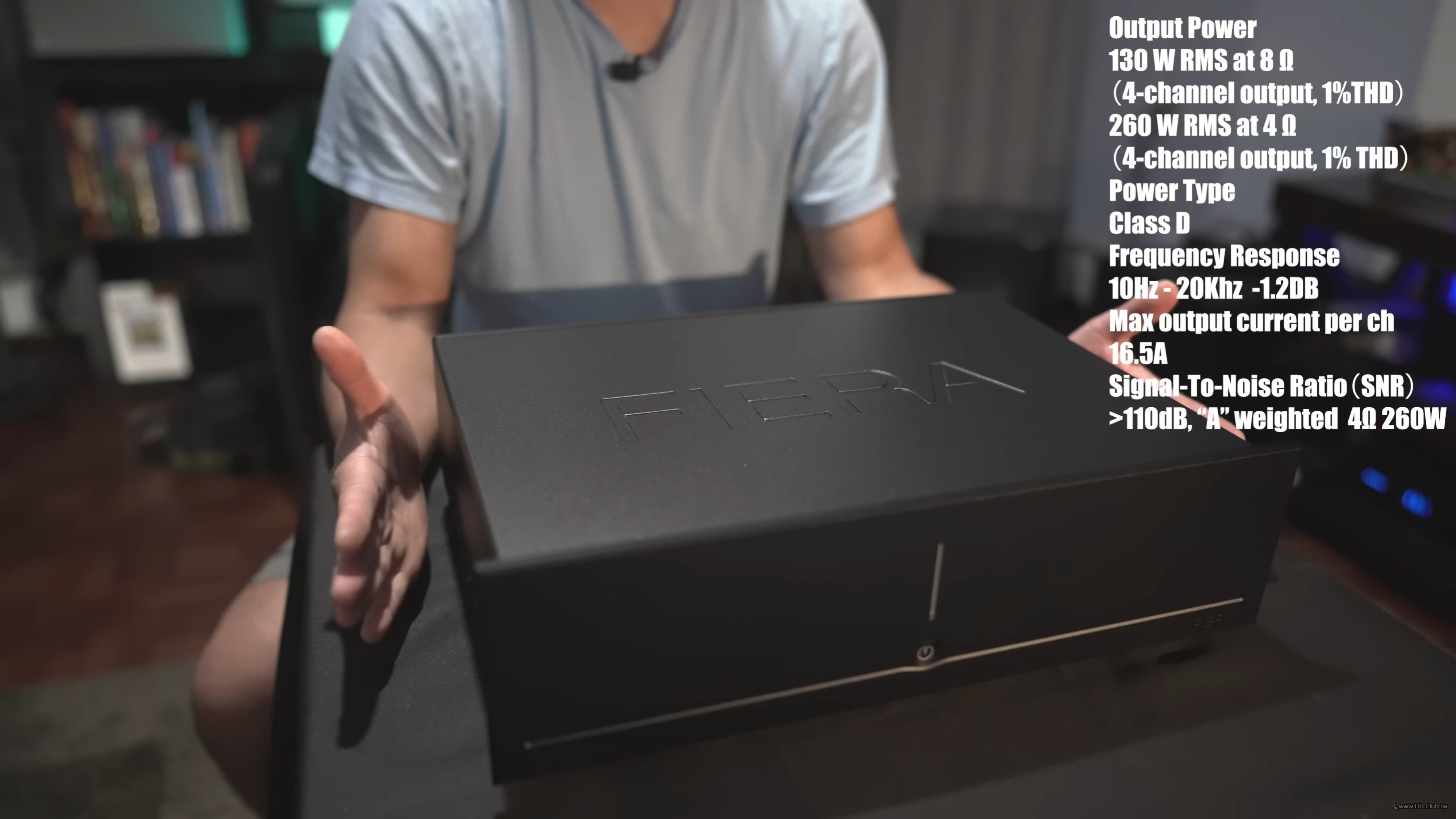

這是一台八聲道Class D後級擴大機,每聲道在 8歐姆負載下可輸出 130瓦,在 4歐姆時可達 260瓦,而且是「全聲道同時驅動」的實際輸出。
它採用的是 Starke 自家設計的 Class D 模組,核心使用 TI(德州儀器)晶片平台。這種設計的優點是效率高、熱量低、失真小,聲音乾淨而且安靜。根據經驗,Class D 擴大機通常在背景噪音控制上表現很好,也比較容易維持穩定的電流輸出。因此我預期 Fiera 8 會比傳統AB類擴大機更安靜,也比較不容易發熱。

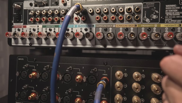

三、與前級的連接示範

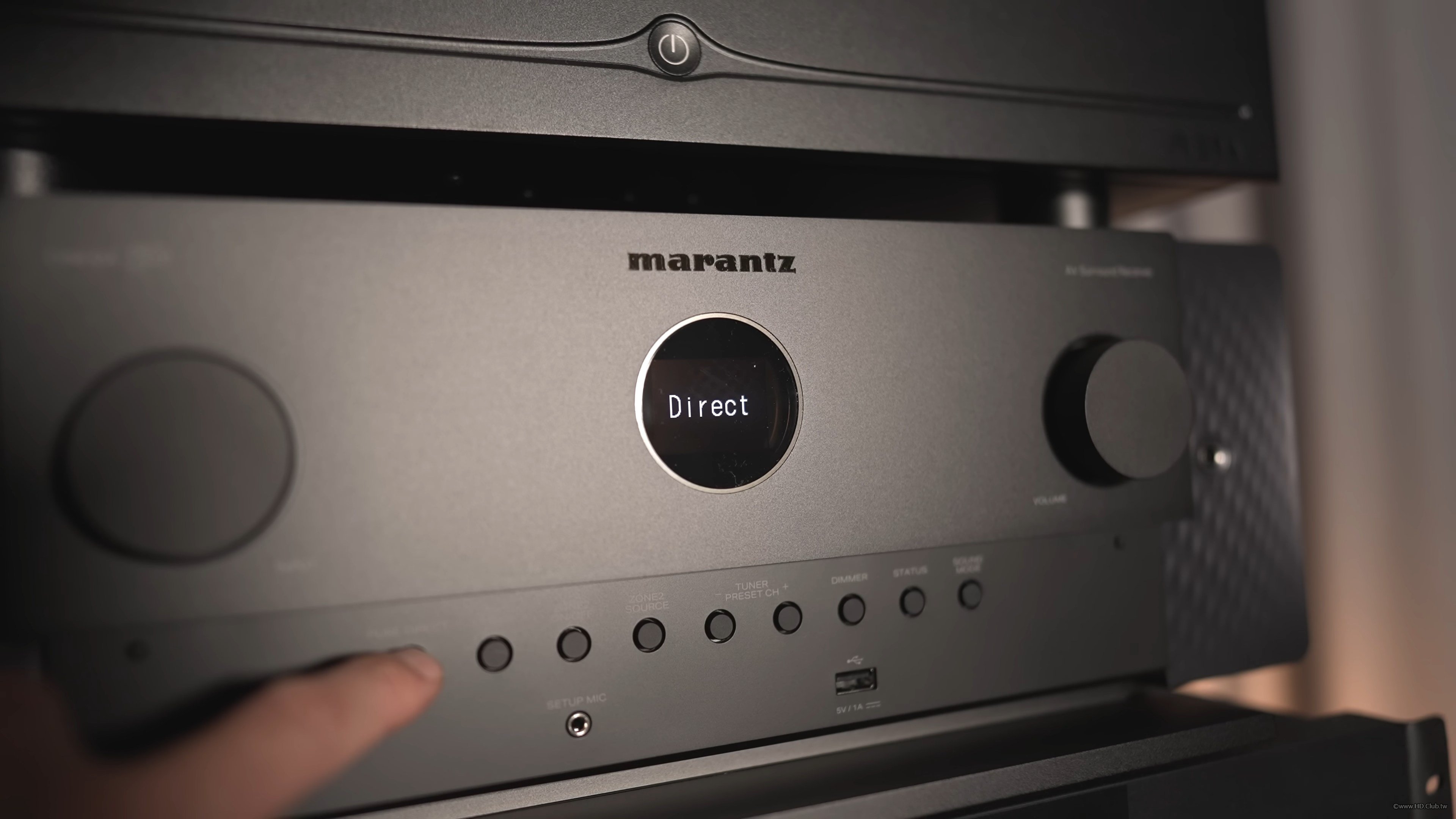

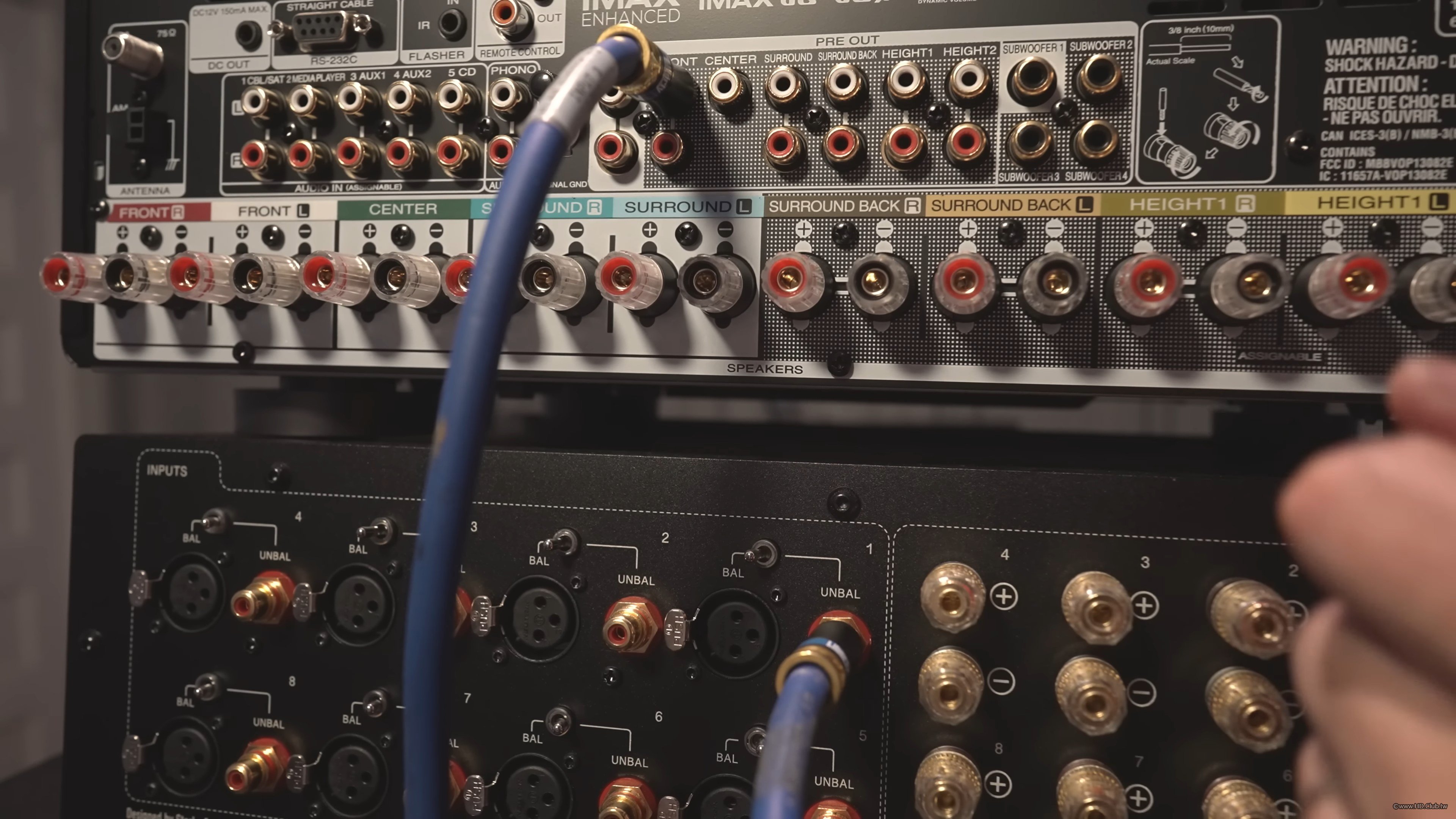

如果你以前從來沒連接過外部擴大機,這邊簡單示範一次。我這次搭配的是 Marantz Cinema 50環繞綜合擴大機,使用它的前級輸出(Pre-out)模式。
步驟很簡單:
  • 從 Marantz 的「Front Left」前級輸出接出一條 RCA 線。
  • 把 RCA 的另一端插進 Fiera 8 的「Input 1」輸入端。
  • 接著把喇叭線接到「Output 1」。
若使用 RCA,就把背後開關切換到「Unbalanced」;如果用 XLR,則切到「Balanced」。這樣就完成連接。建議大家在安裝時標註各聲道的線路名稱,這樣之後維修或更換喇叭會更方便。

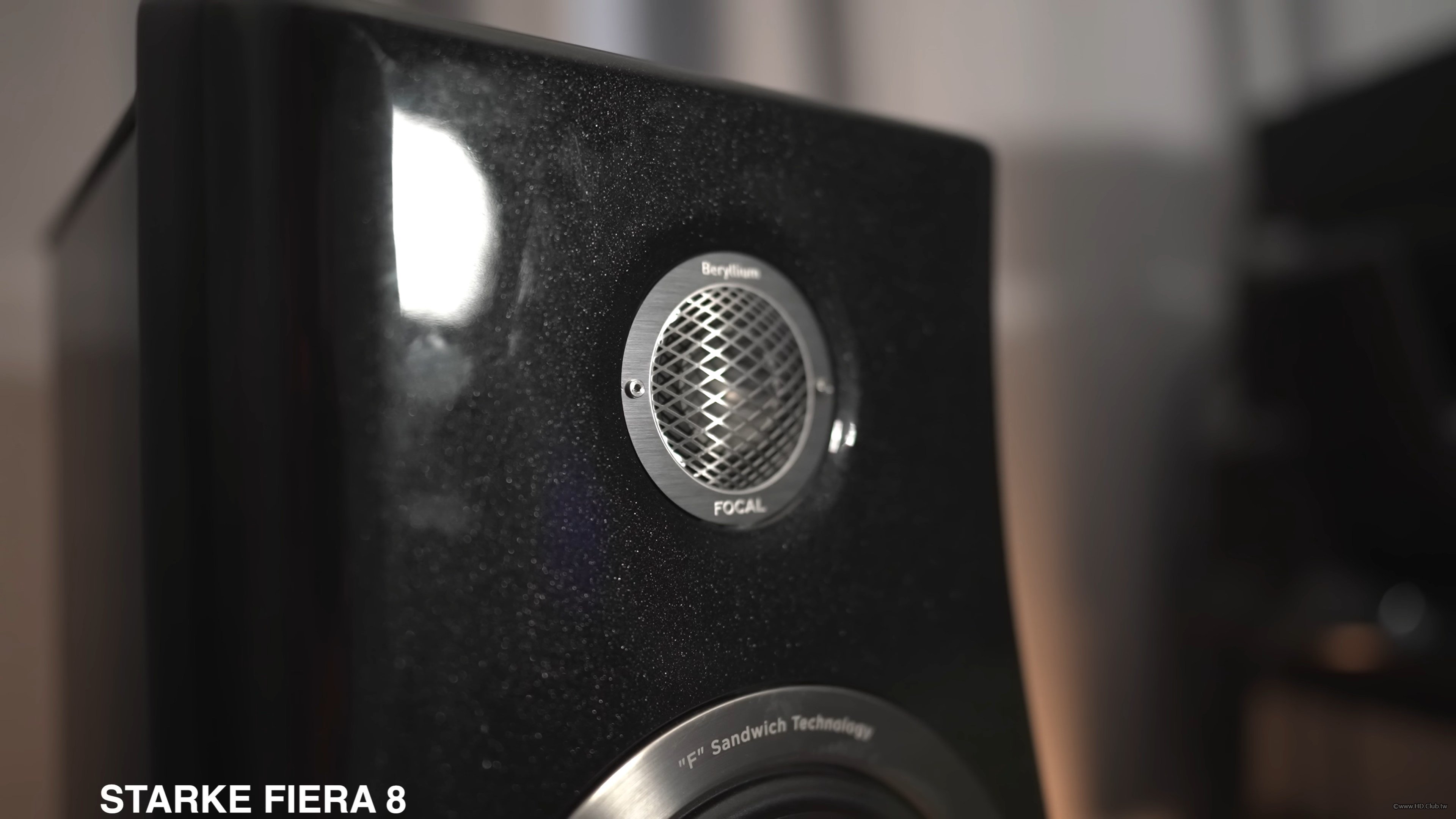

家庭劇院配置為 11 聲道 Bowers & Wilkins CT7.4 系列喇叭;雙聲道音樂部分則使用 Focal Canta No.1 書架喇叭。為了測試擴大能力,全程不接超低音(Subwoofer),讓主喇叭全頻輸出。
