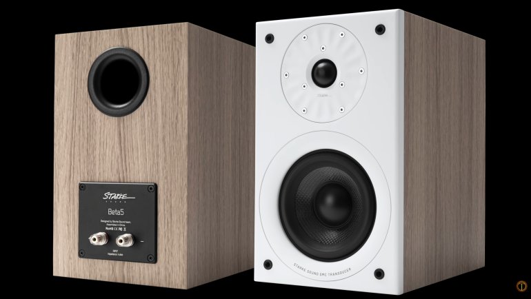

然而偶爾會有一些產品,打破這種階梯。StarkeSound 最新推出的 Beta 5,就是這樣一個讓人不得不重新思考價格定位的產品。這是一對售價 499 美元 的書架式揚聲器,配置 5.25 吋中低音單體約 1 吋軟半球高音。從規格來看,它與市面上許多入門級書架揚聲器並沒有太大的差異。
但真正令人驚訝的地方在於——它的整體完成度與聲音表現,遠遠不像是一對 500 美元的揚聲器。這篇文章將依照實際測量與聆聽經驗,完整解析 Beta 5 的設計、測試結果與實際聆聽感受,並與同級產品進行比較,看看這款揚聲器究竟能否成為入門 Hi-Fi 市場中的一匹黑馬。
外觀與做工超出價格級距的完成度

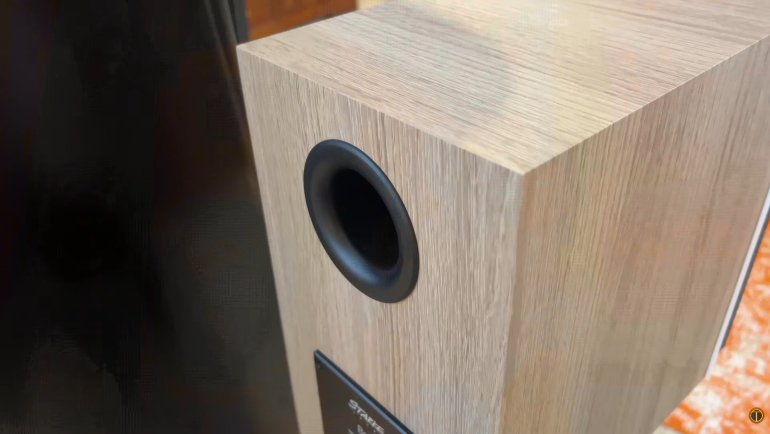

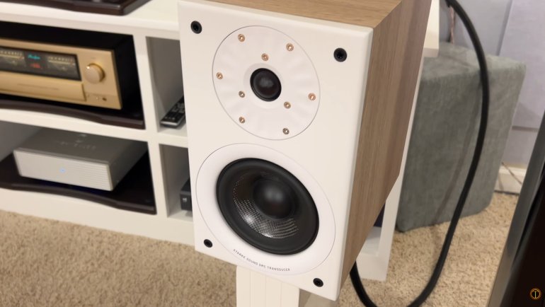

Beta 5 的第一個驚喜,其實還沒開聲就已經出現了。那就是包裝與做工品質。這款揚聲器採用雙層保護包裝設計,內外箱結構相當堅固。這種包裝方式通常只會出現在更高價位的產品中,許多售價 2000 美元級別的書架揚聲器,其實都未必有這樣的保護設計。從開箱過程就能明顯感覺到,StarkeSound 在這個環節並沒有為了節省成本而妥協。

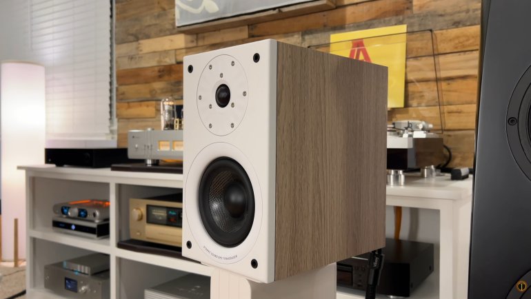

揚聲器本體的結構同樣令人印象深刻。前障板使用聚碳酸酯材料,這種材料在音響設計中並不常見,但它有一個很重要的優點:抑制箱體振動。
在揚聲器設計中,箱體振動會直接影響聲音純淨度。許多傳統 MDF 前障板在高音壓下會產生微振動,進而造成聲音染色。而聚碳酸酯結構能有效降低這種問題。這也是為什麼一些高階揚聲器,例如 KEF LS50,會採用類似的材料設計。Beta 5 在這個價位採用類似概念,確實相當難得。
小缺點:網罩設計
當然,Beta 5 並不是完全沒有缺點。其中一個比較明顯的小問題出現在 揚聲器網罩設計。網罩上有一個類似 「8」字形的開孔結構。在實際測量中發現,當網罩裝上時,頻率響應在 4 kHz 到 5 kHz 之間會出現一個小凹陷。這代表網罩結構對聲波產生了些微干涉。當網罩拆除後,這個凹陷幾乎完全消失。

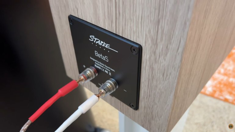

這不是什麼嚴重問題,但如果未來版本能夠改良網罩設計,聲學表現可能會更好。另一個小缺點則是接線柱深度稍淺,在使用粗線材時可能略微不方便。不過整體而言,這兩點都只是小瑕疵。

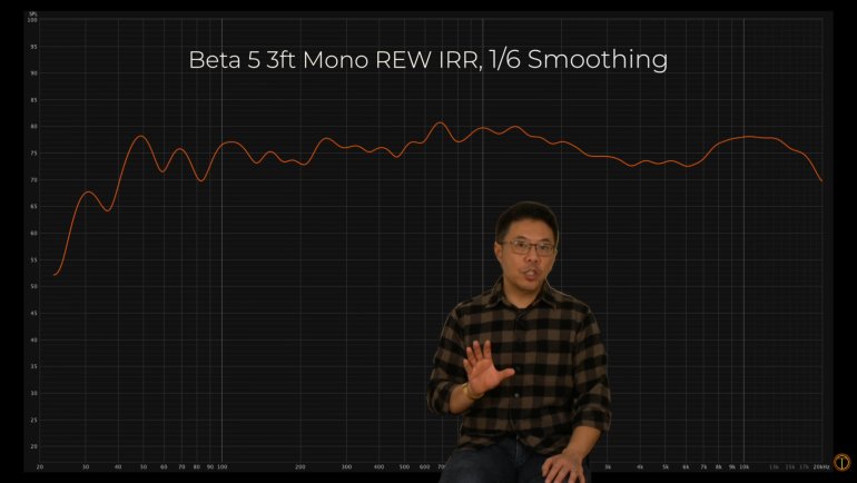

頻率響應與測量

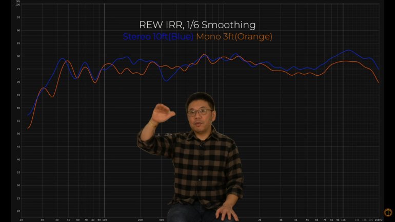

為了更客觀評估 Beta 5 的表現,本次測試使用 REW(Room EQ Wizard) 進行頻率響應測量。
測量分為兩種情境:
  • 1 公尺單聲道測量
  • 10 英尺聆聽位置立體聲測量
在 1 公尺測量結果中,Beta 5 的頻率響應表現相當平滑。整體曲線沒有明顯凹陷或突起,這對於一對入門級書架揚聲器來說是非常好的結果。更重要的是,在 2000 Hz 到 7000 Hz 之間的區域響應非常均勻。這個頻段其實正是人耳最敏感的區域,也是人聲與大部分樂器的核心頻段。如果這個區域出現問題,聲音通常會顯得刺耳或疲勞。Beta 5 在這裡的表現,幾乎沒有任何刺耳感。
高頻延伸與空氣感
另一個值得注意的地方是 7000 Hz 以上的頻率曲線。Beta 5 在這裡有一個 略微上揚的響應設計

在測試中,Beta 5 被推到了相當極端的音量。在 10 英尺聆聽距離,測得的峰值音壓達到了 105 dB。對於一對 5.25 吋書架揚聲器而言,這是非常驚人的數據。當音量接近極限時,中低音單體開始出現些微壓縮現象,低頻稍微變薄。但只要把音量降低 3 dB,聲音立刻恢復正常。換句話說,在 90–95 dB 的日常聆聽範圍內,Beta 5 幾乎完全沒有壓力。

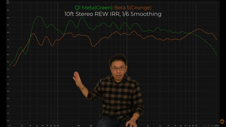

與 KEF Q1 Meta 的比較
在同價位市場中,KEF Q1 Meta 是非常受歡迎的產品。因此這次測試也特別把兩者進行比較。首先必須承認,KEF 的同軸單體設計 在立體定位上確實具有優勢。聲像精準度略勝一籌。
但在其他方面,Beta 5 反而表現更好:
低頻:
  • Beta 5 的低頻更乾淨、更緊實。
  • Q1 Meta 的低頻稍微偏厚,聽起來有一點模糊。
中高頻
  • Beta 5 的中高頻更平滑,不會出現尖銳感。
整體動態
  • Beta 5 在高音量下的控制力更好。這讓 Beta 5 在實際音樂聆聽中顯得更自然。

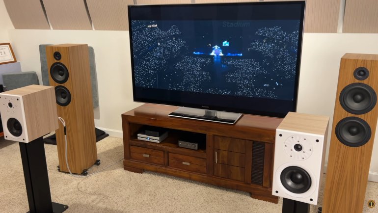

Beta 5 的聲場表現也非常不錯。當揚聲器稍微向內 toe-in 約 15 度 擺位時,可以獲得最佳效果。
聲場具有:
  • 良好的寬度
  • 相當不錯的深度
  • 清楚的層次
雖然無法與大型三路落地揚聲器相比,但在書架揚聲器中已經相當優秀。
