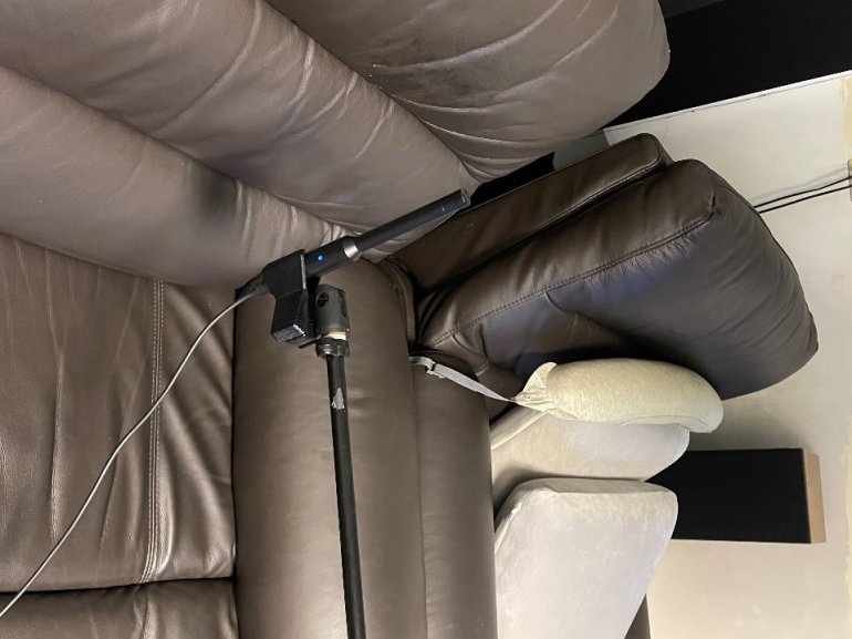

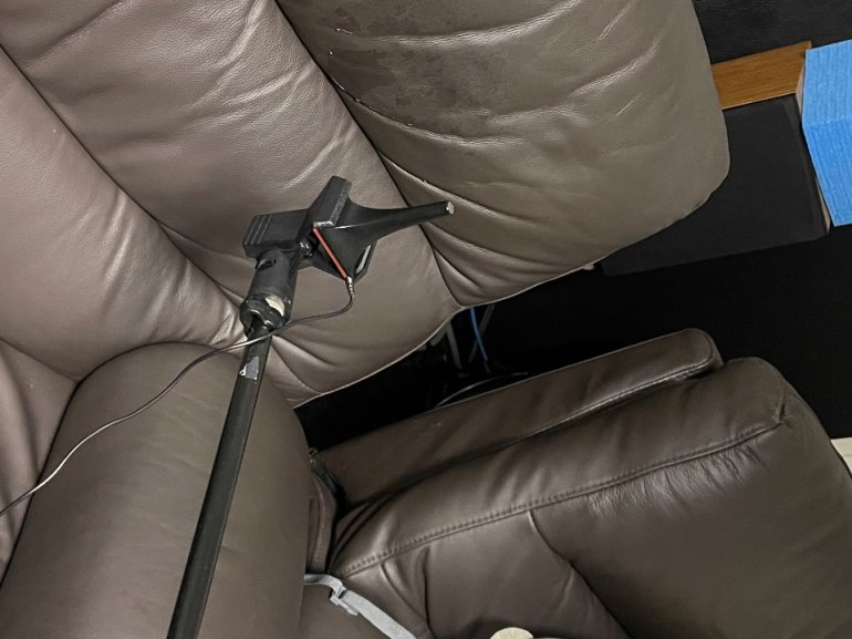

  Notebook 加入區域網路(LAN /Wi-Fi)開啓A1 EVO AcoustiX程式就即可直接串接DENON AVR-X6800H,接著架起那支看似非常簡陋內配的MIC,架在皇帝位上,我的劇院架構是7.2.4,先把全部聲道校調至75db包括重低音喇叭。因為A1 EVO AcoustiX 內建已經把重低音增加10db,當前置作業完成後就可以開自動校正。
  Audyssey 傳統校正需測量 8 個位置,也代表 MIC 必須移動 8 次。而A1 EVO AcoustiX 原作者OCA建議只要測皇帝位即可,一個點最多可以99次,當然也可多點測量,最多20點,本次測量以一個點10次為主,校正完成後全部參數在A1 EVO AcoustiX 計算完成後代入記憶在6800的Preset1即完成,自動校正所須的時間大約30分鐘且不必移動MIC非常方便。

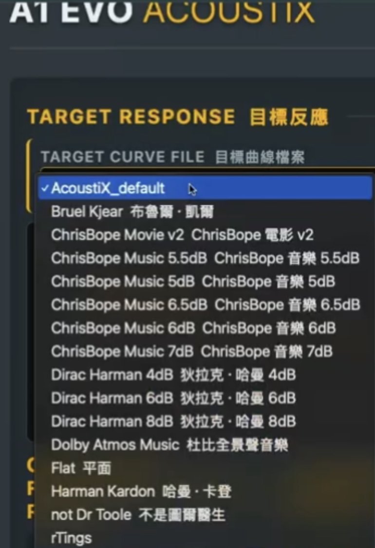

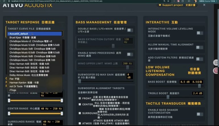

但這其實有補救方法,A1 EVO AcoustiX 的目標曲線庫(Target curve library)有12個目標曲線可以套用、各具不同風格與特色、套用的是AcoustiX_default⁠ 預設目標曲線,此曲線最顯著的特點是擁有顯著的低頻增益、約有 +5dB 的 Bass Boost。主要是為了解決視聽空間的聽覺感知與多聲道均衡而設計。
  套用後使用REW把所有聲道的曲線對齊目標曲線(Target curve ),即所謂的相位對齊。相位對齊是確保所有喇叭發出的聲波,以相同的相位到達你的耳朵,大大消除房間因相位不同造成的駐波干擾所帶來的轟鳴聲,也可補足音效因為互相抵消而消失的細節,使得聲音細節更多更乾淨。但若干預調整過多,也可能使聲音的泛音與延展性變差,所以調整非常重要。

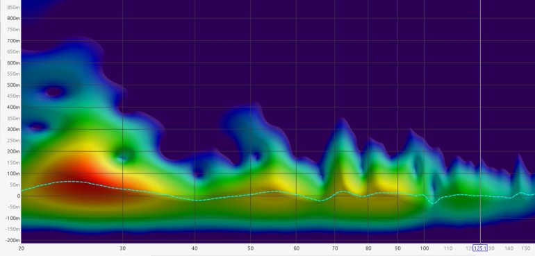

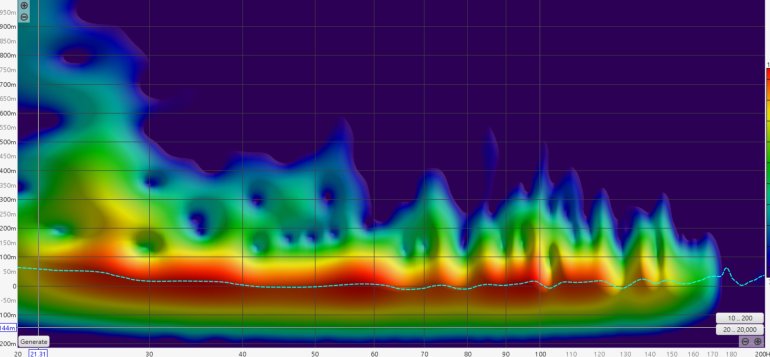

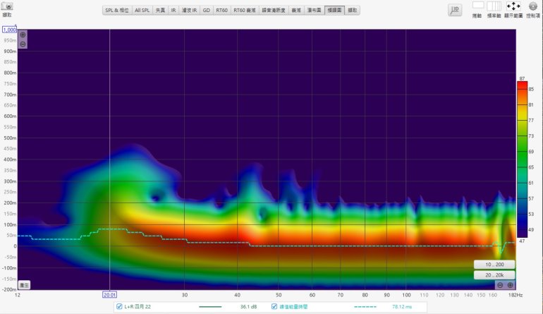

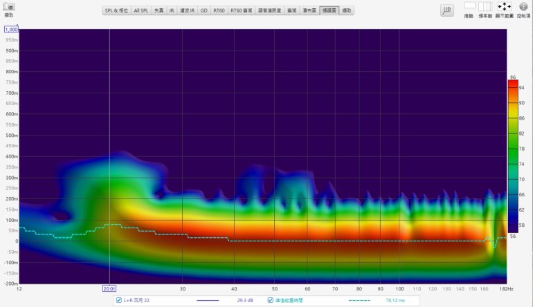

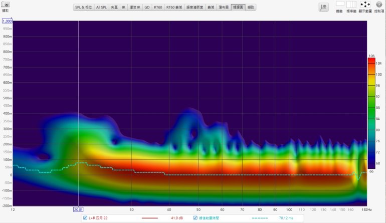

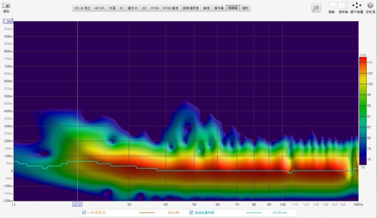

  再一次測試《沙丘 2》大戰片段,A1 EVO AcoustiX 的低頻量感雖足,但與 Dirac Live ART相比,我認為 ART 的表現更勝一籌,尤其是低頻的力量感與衝擊力,在 ART 的處理下,錘擊器低頻的聲音消散快,聽感像是重拳一拳拳直擊胸口。   相比之下A1 EVO AcoustiX 的低頻量感雖足,但消散速度較慢,殘響時間過長,導致低頻容易糾纏在一起並引發駐波干擾,使得聲音顯得較為混濁。這部分應該還有調整的空間,值得再深入研究。

miniDSP UMIK-2 量測麥克風
Dirac Live ART頻譜圖(香腸圖),二者的頻譜圖一比較就了解為何ART低頻比較好
A1 EVO AcoustiX 頻譜圖(香腸圖),做ART校正時二顆重低音喇叭都有使用REW找最佳炮位

A1 EVO AcoustiX 校正程式介面
