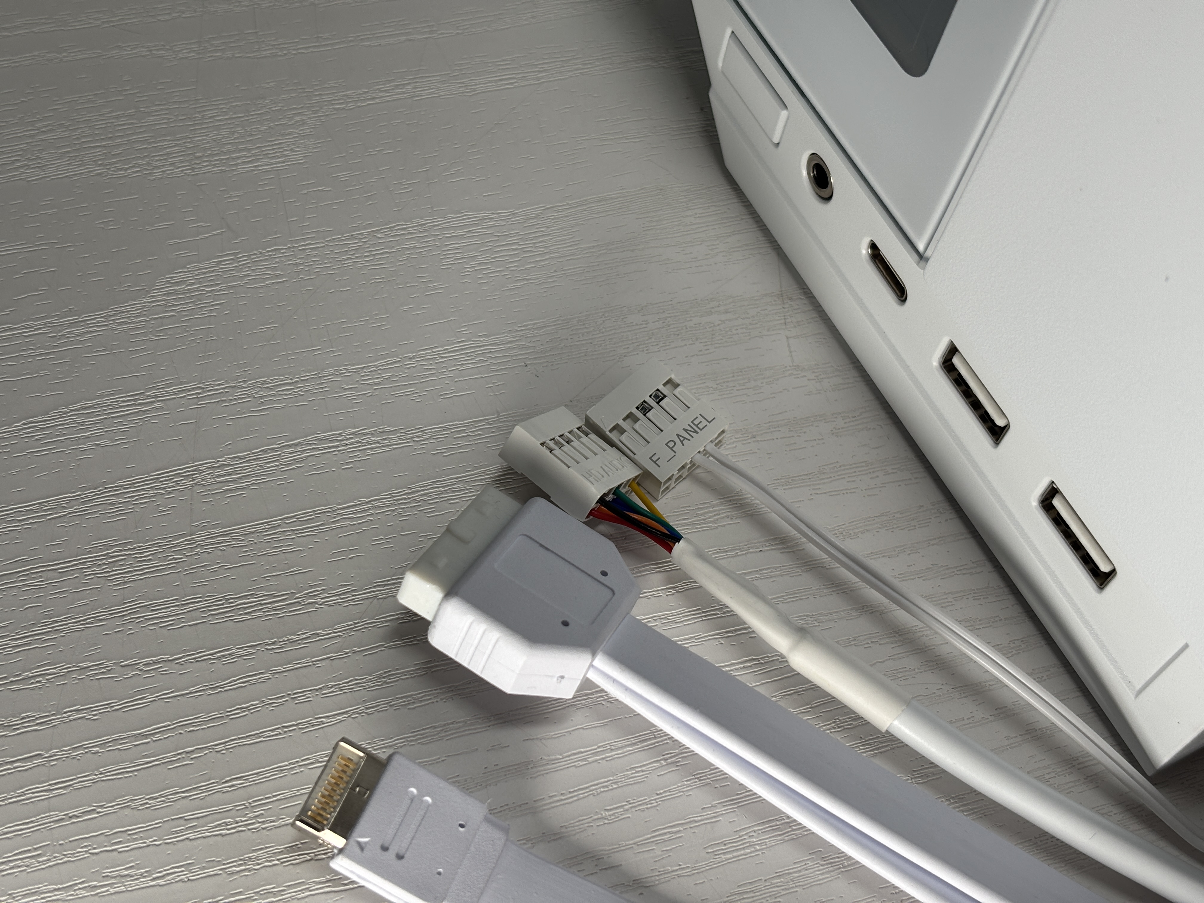

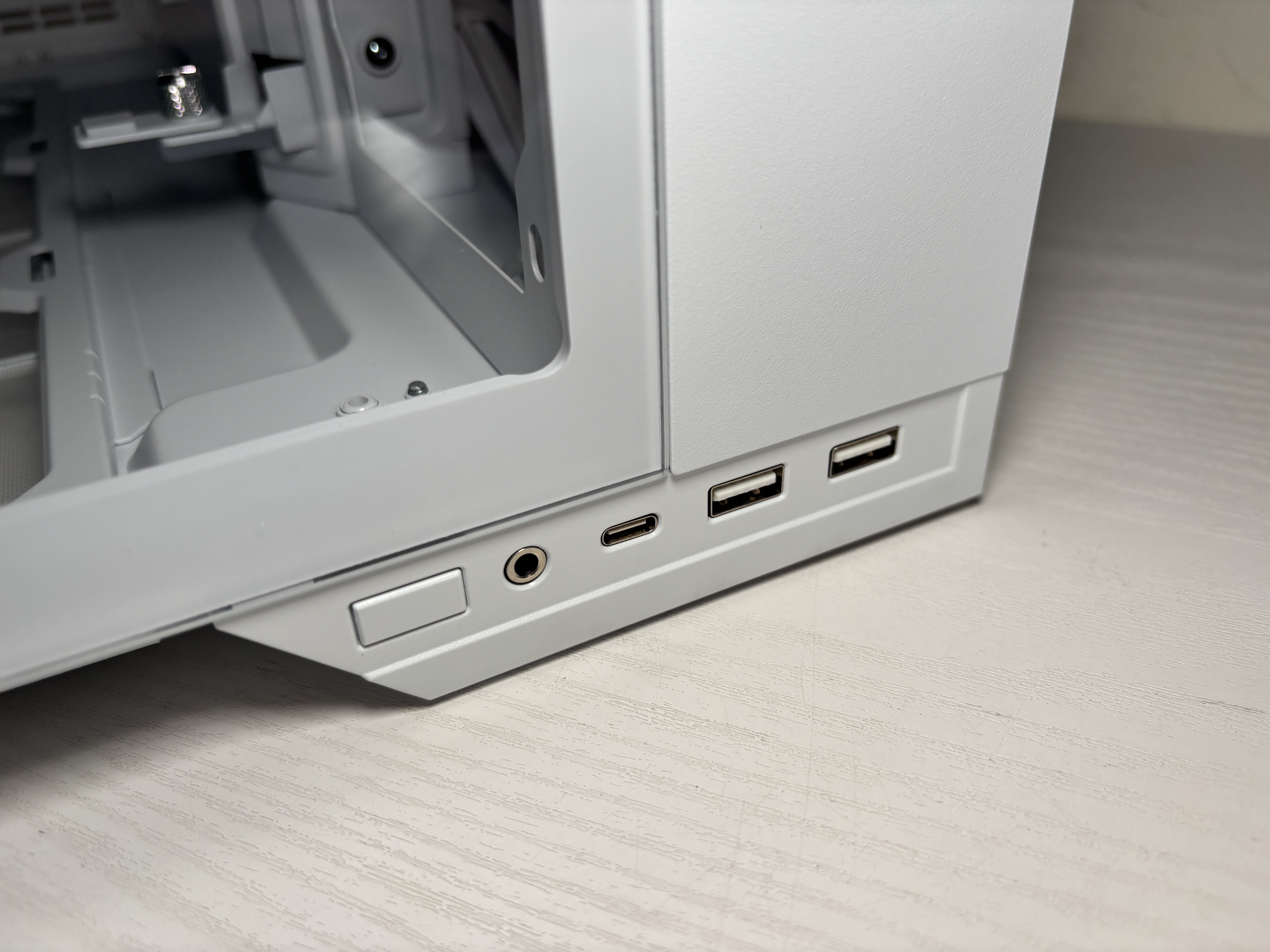

▲機殼的 I/O 設置在前方底部靠右的區域,僅做了一個開機鍵以及主流的 2A1C 與音源複合孔,是一咖適合擺放在桌面上使用與欣賞的類型

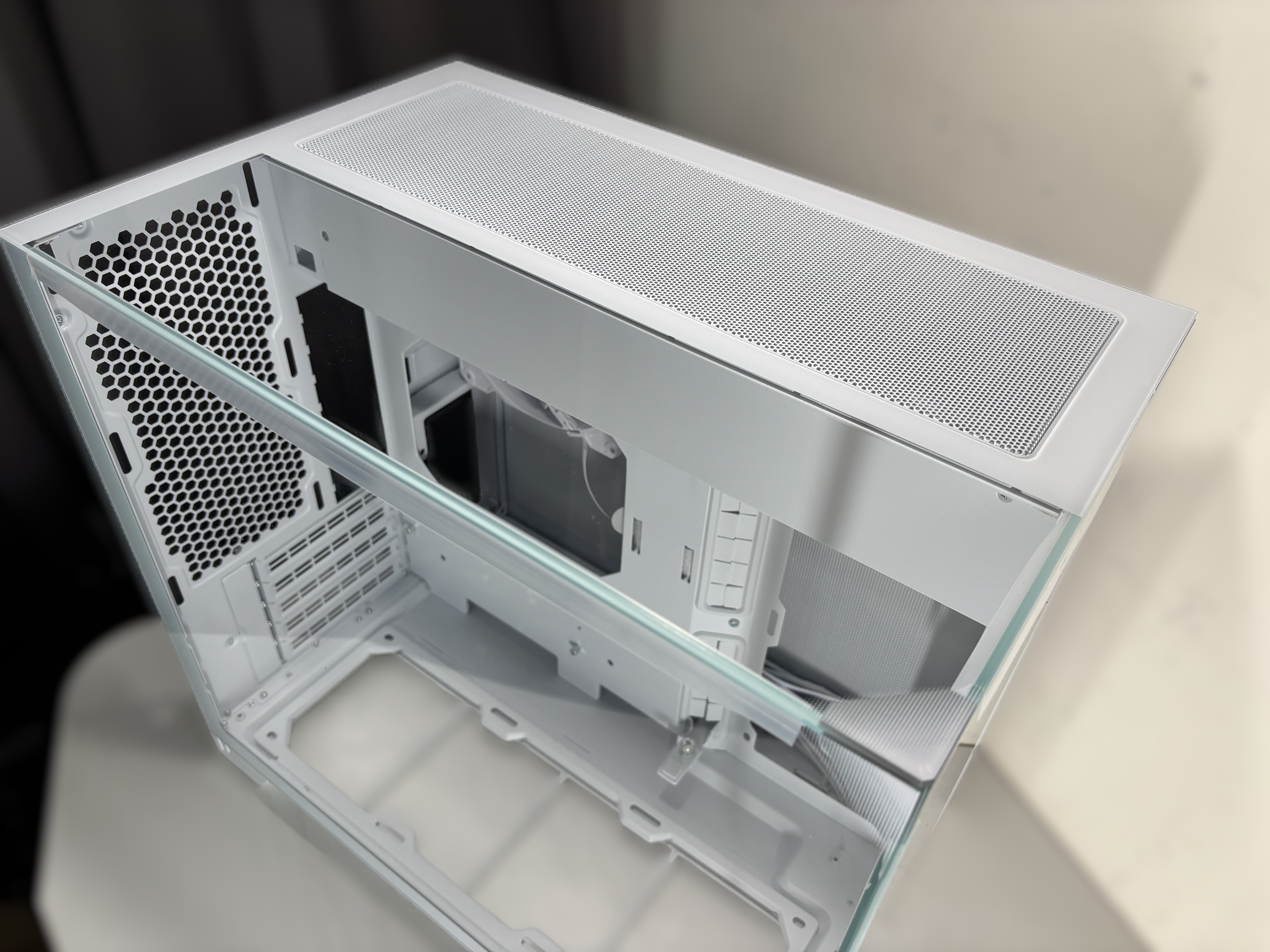

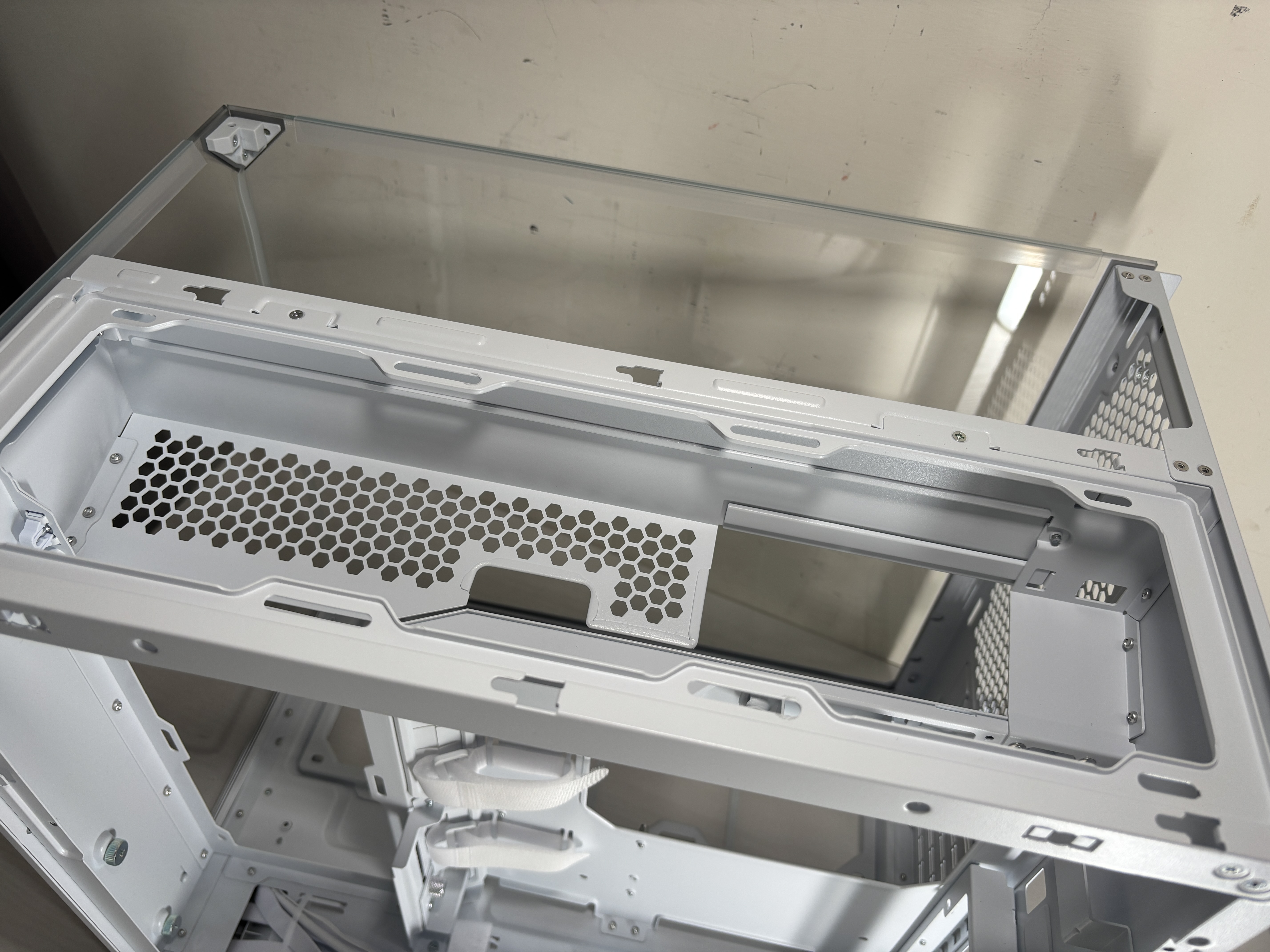

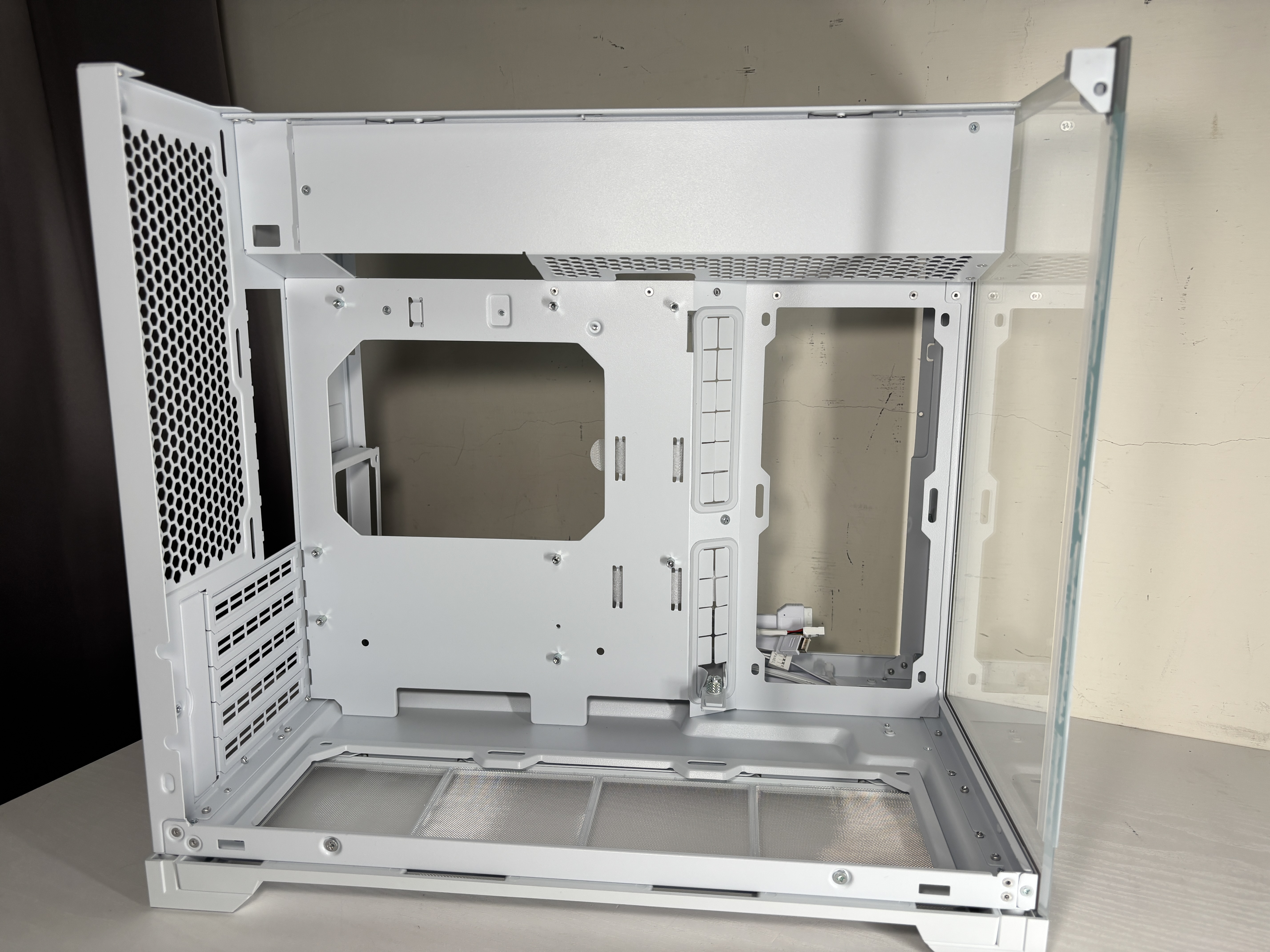

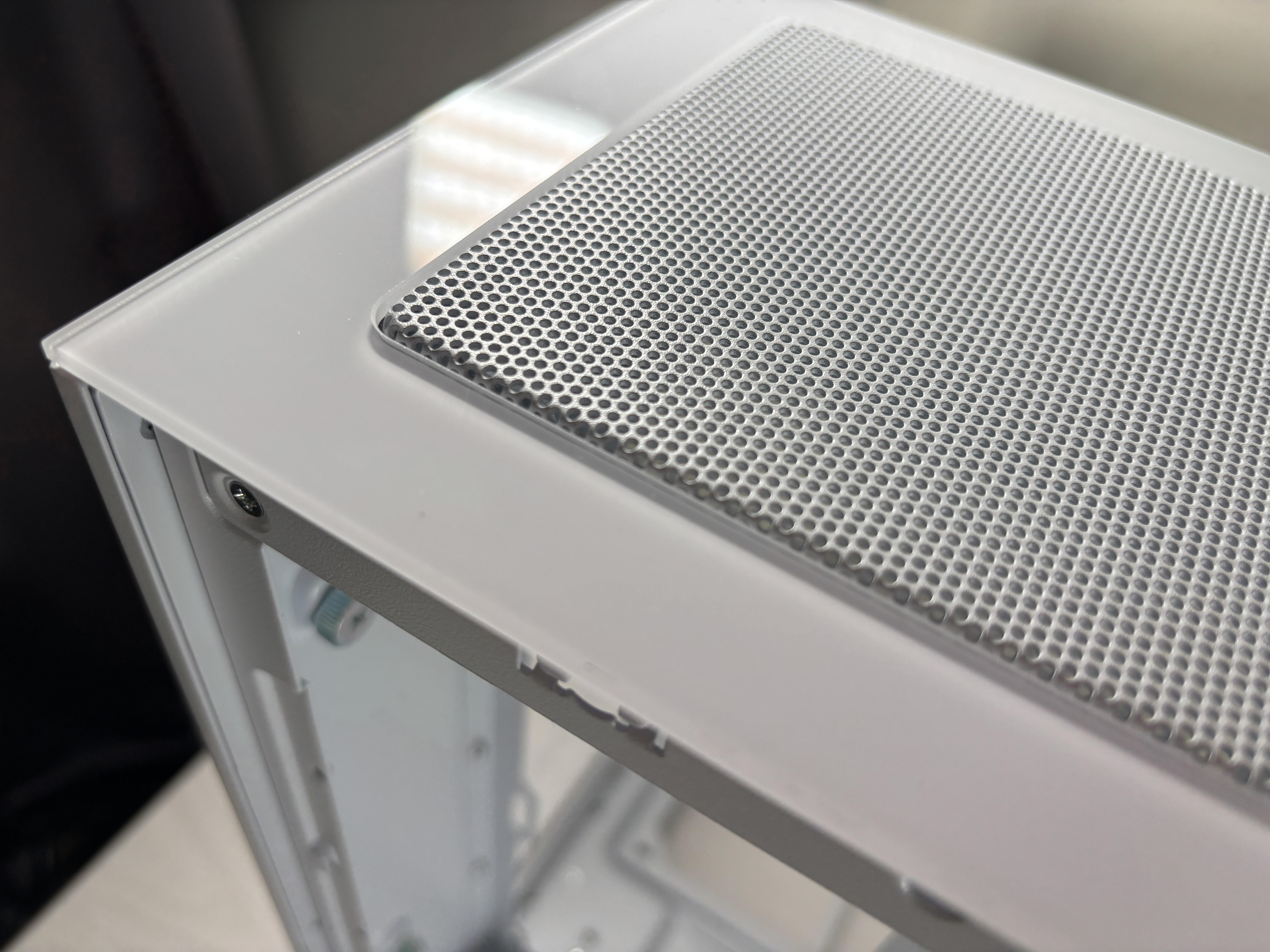

▲雖然是三面玻璃的 Vision 系列,但在頂部的部分其實可以看得出來是把空間一分為二,靠左最通透的視野留給玩家們欣賞,右半邊做了網孔面板讓冷排有地方可以透氣~
▲不過仔細一看,並非像是 Q58 那樣一分為二,其實是把頂部這一大塊玻璃,將冷排區挖孔,再加入了網孔面板拼接而成,這樣的工藝設計很不簡單!

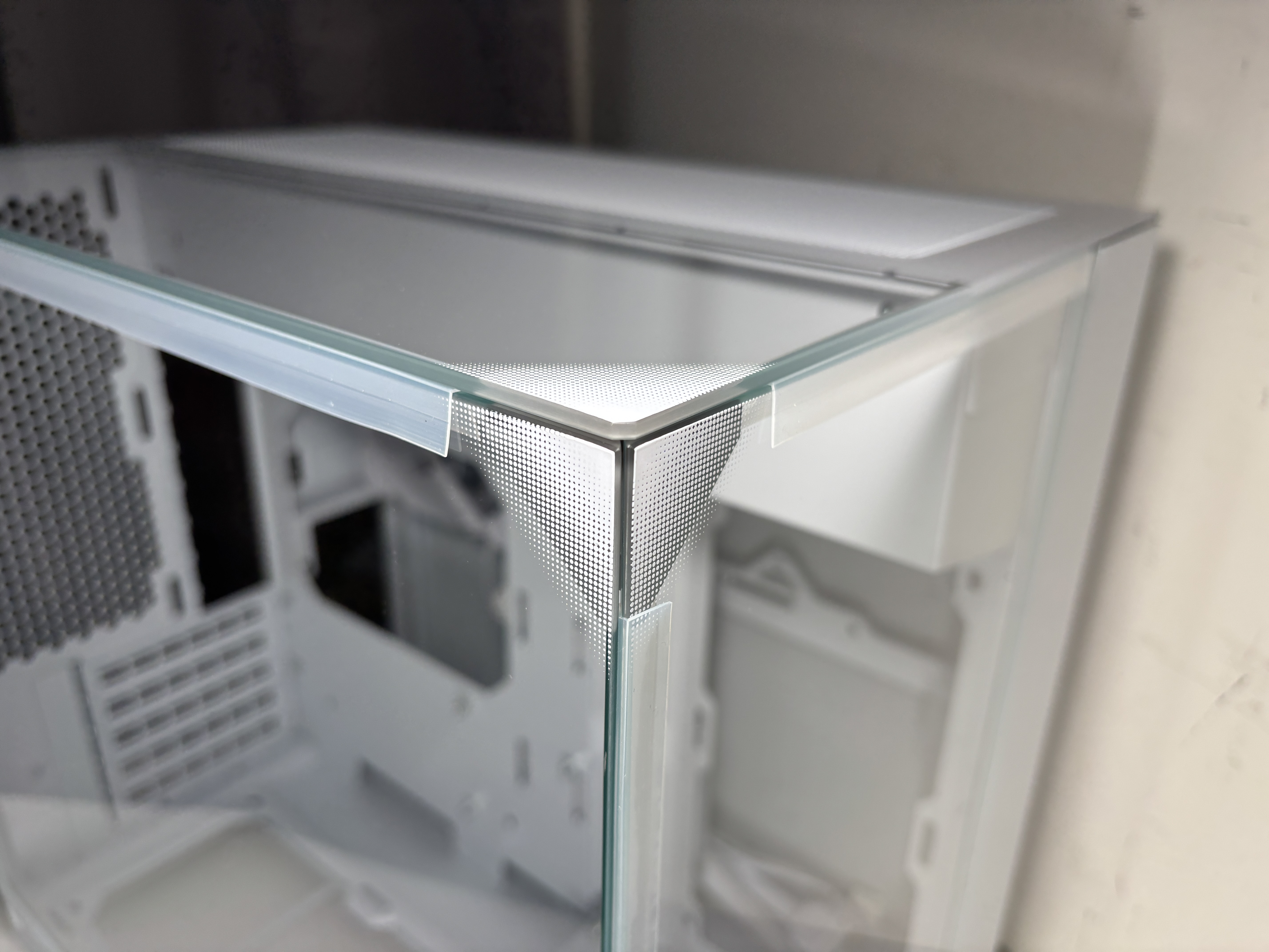

▲還是維持聯力自家一貫的老傳統,在三面玻璃的邊角銜接處設有一個漸層小三角,提供玻璃連接時的定位與結構支撐力,在出廠時也會在三面玻璃的交接縫隙中加入了矽膠條作為運輸時的防護措施~

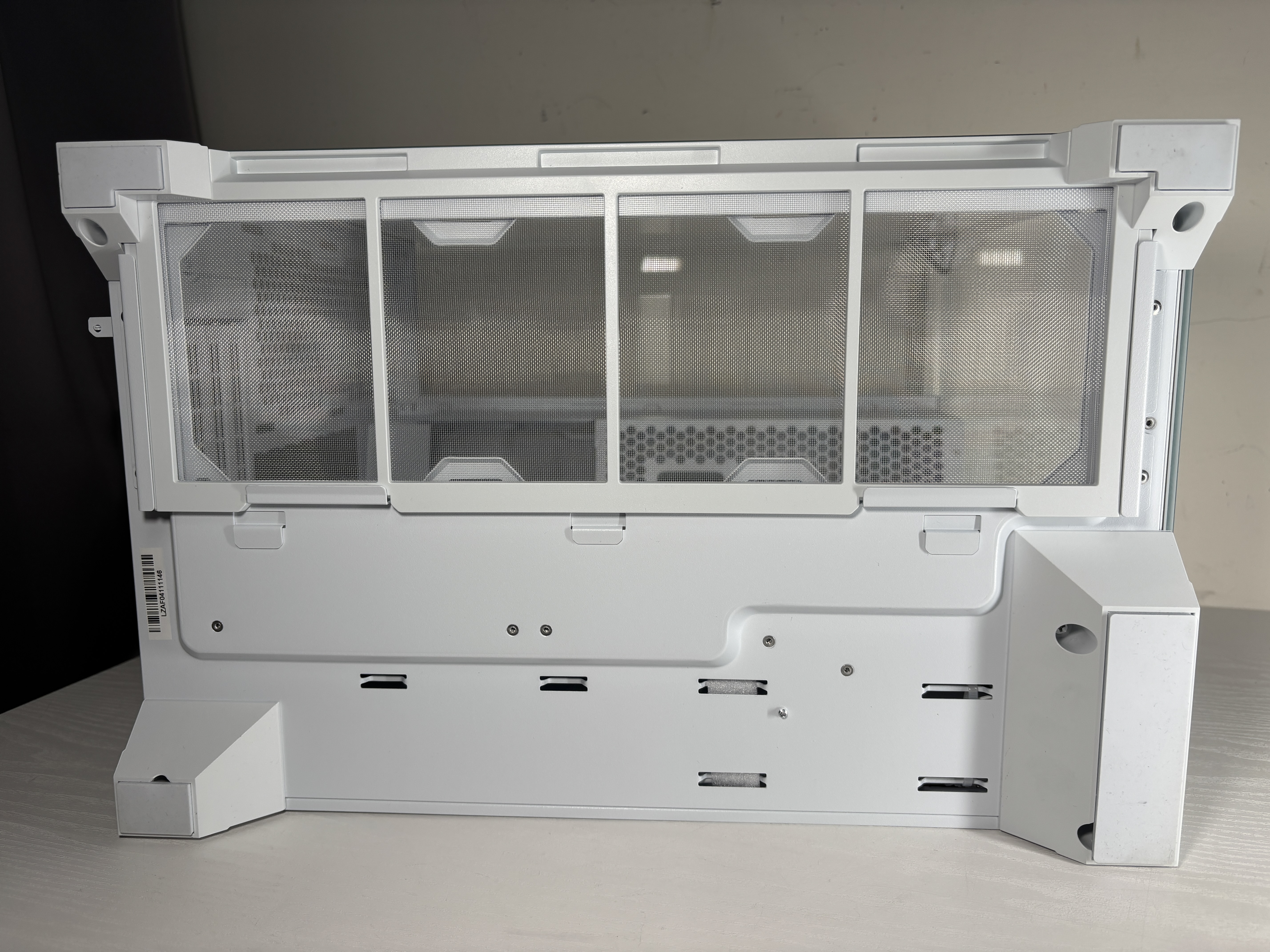

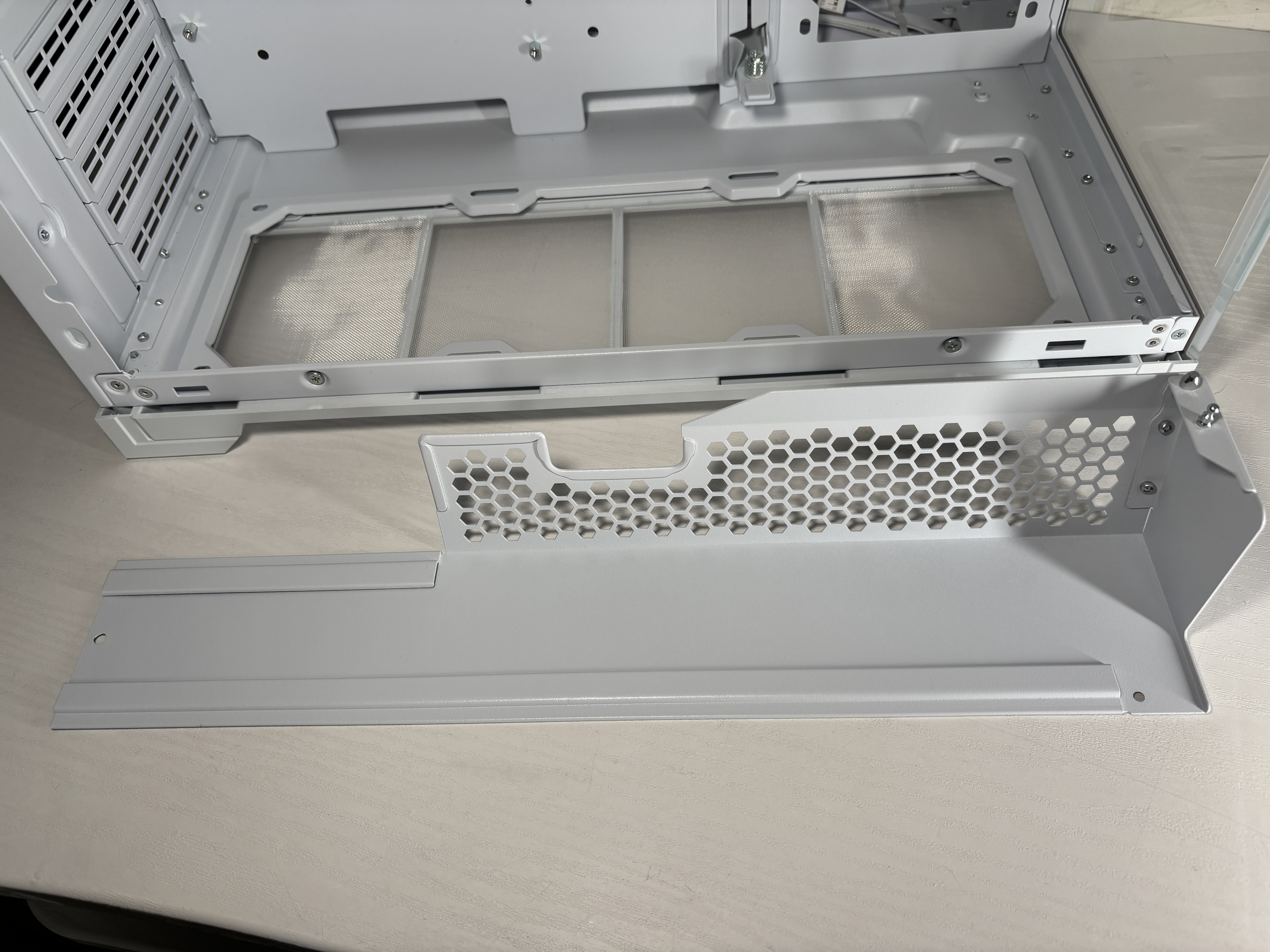

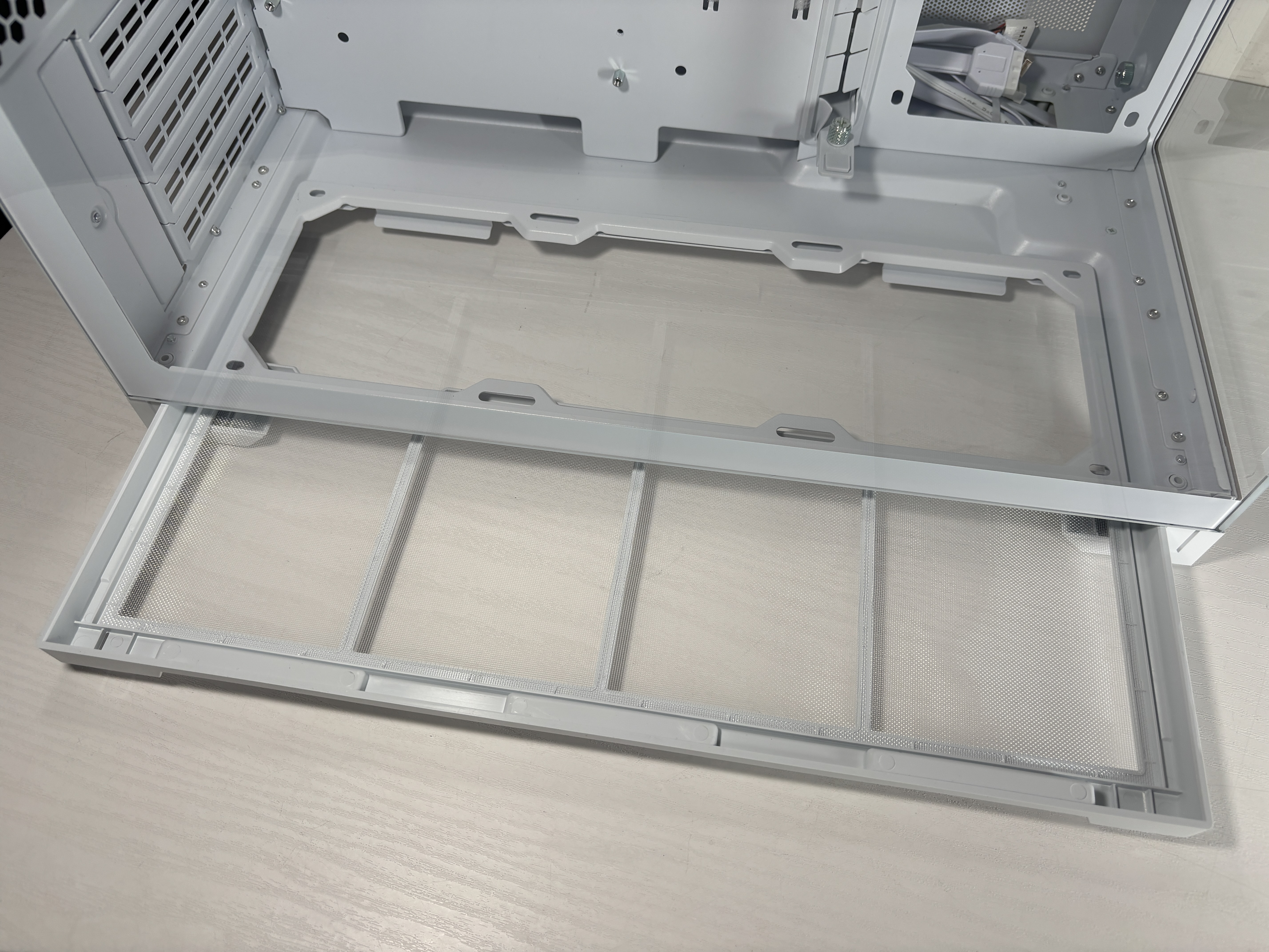

▲底部配置了一塊尼龍防塵濾網,底部的四個腳墊面積都很大,防滑效果相當不錯~
▲底部濾網採用側抽的方式,在日後清潔維護上非常方便,詩人超級喜歡這種設計,對於擺放在桌面使用的機殼大大加分!

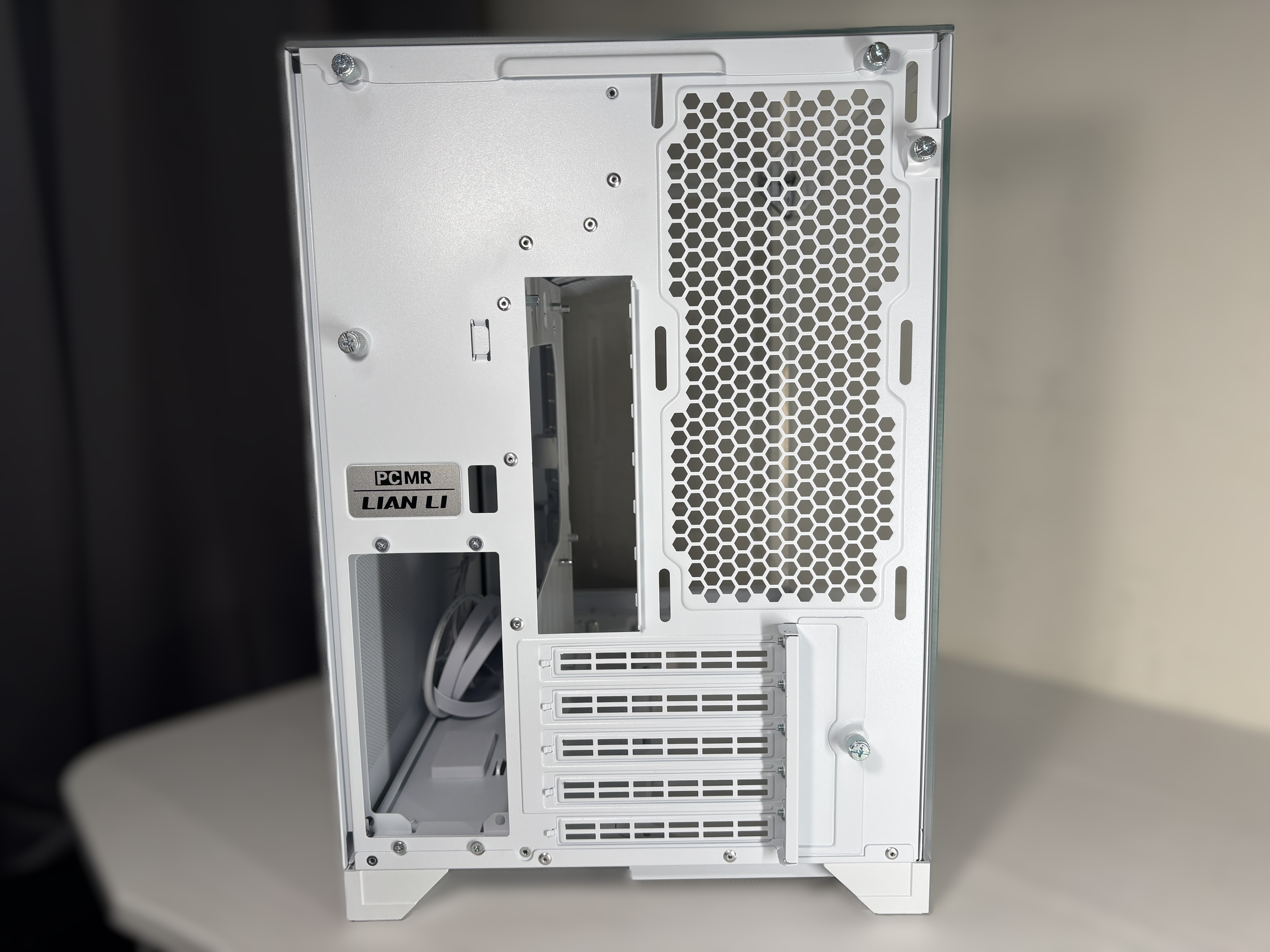

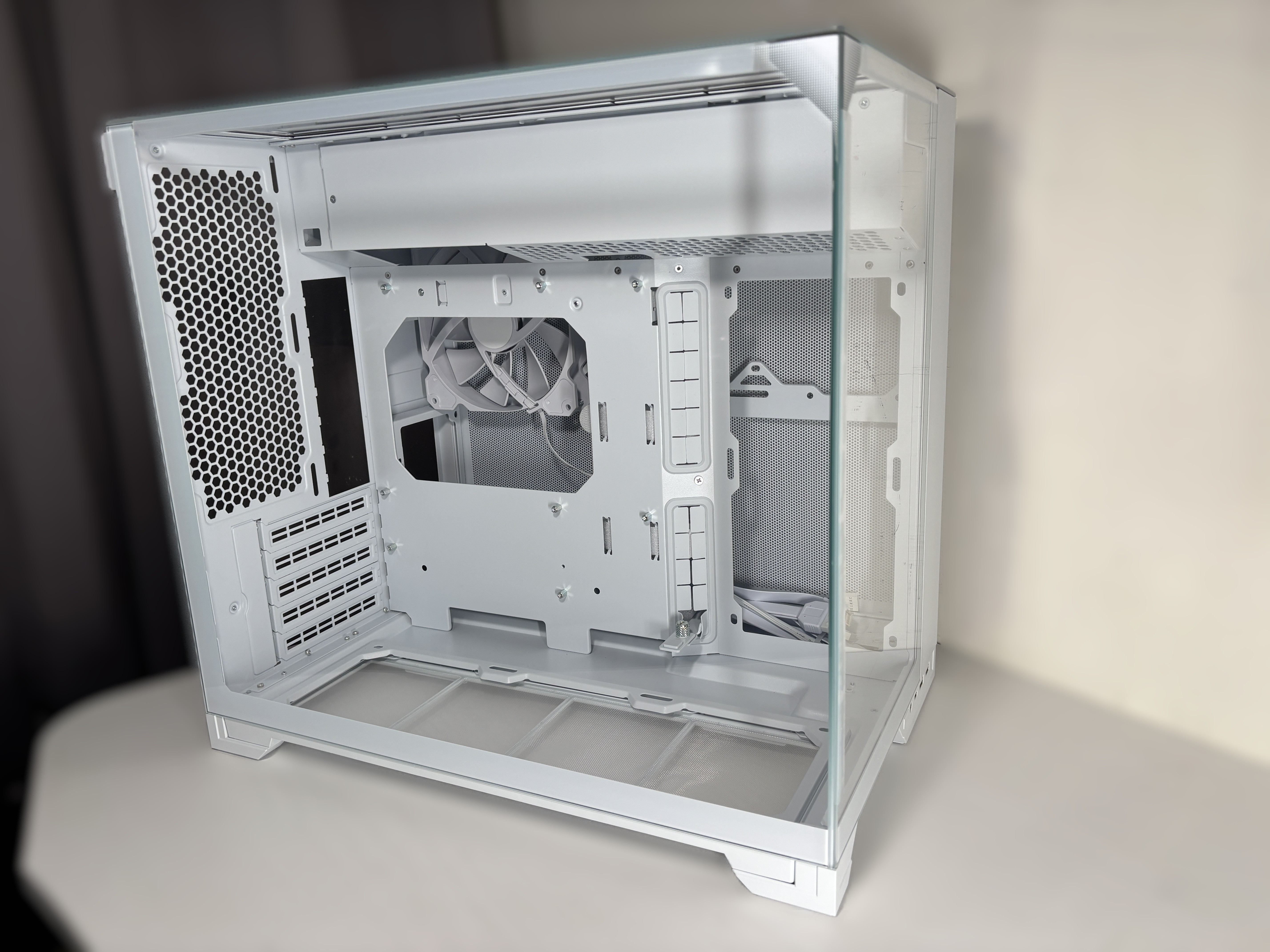

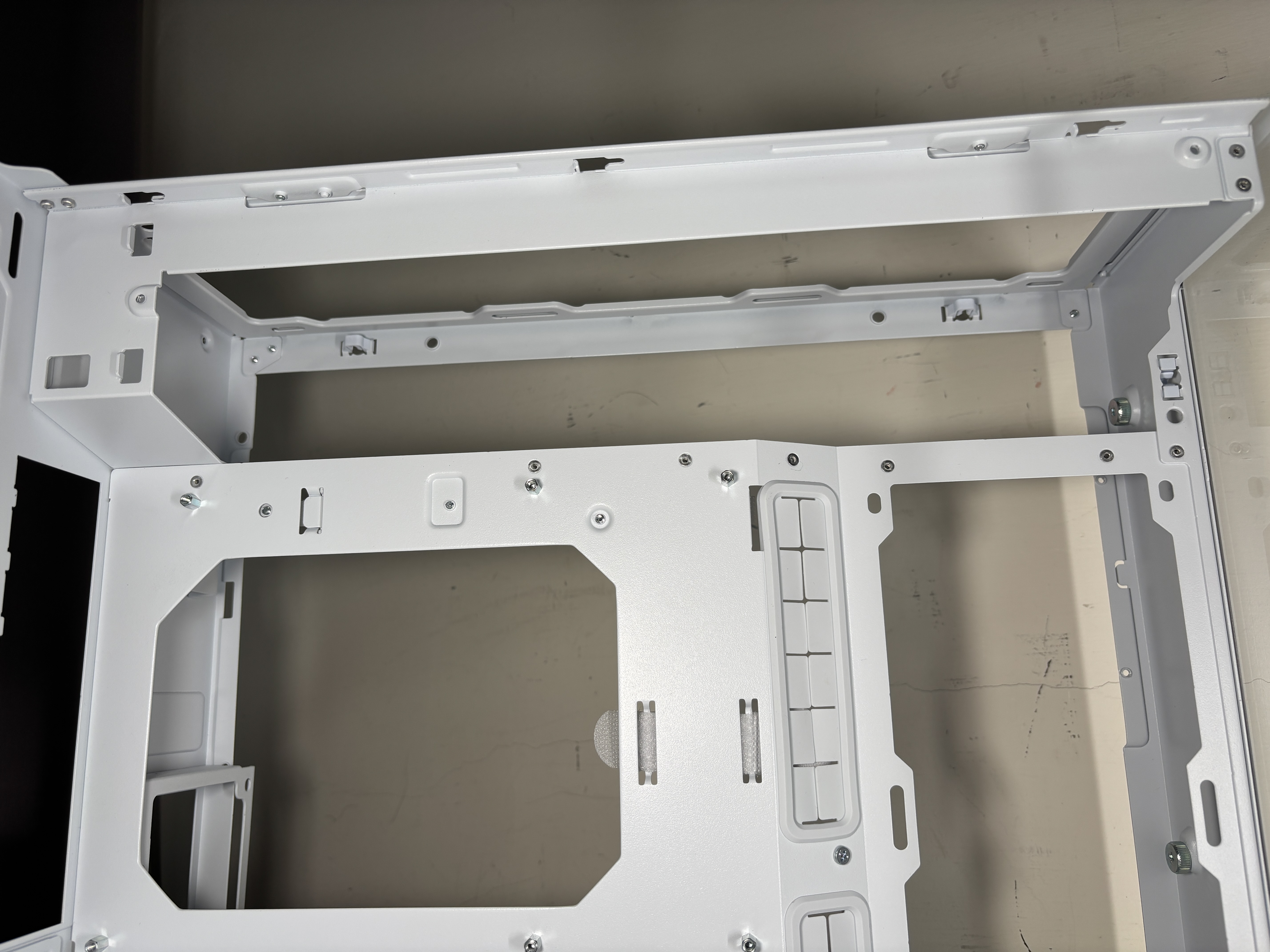

▲將視角轉到機殼後方,能夠看得出來採用的是經典的左右分艙設計,也能夠理解為何不支援背插式主機板了,在後方的電源位會佔據底下一整排的接口位置;在側面玻璃的後面還設計了一個鎖固螺絲進行額外固定,安全感加分!後方可以安裝到兩個 12 公分風扇,但無法安裝 240 水冷

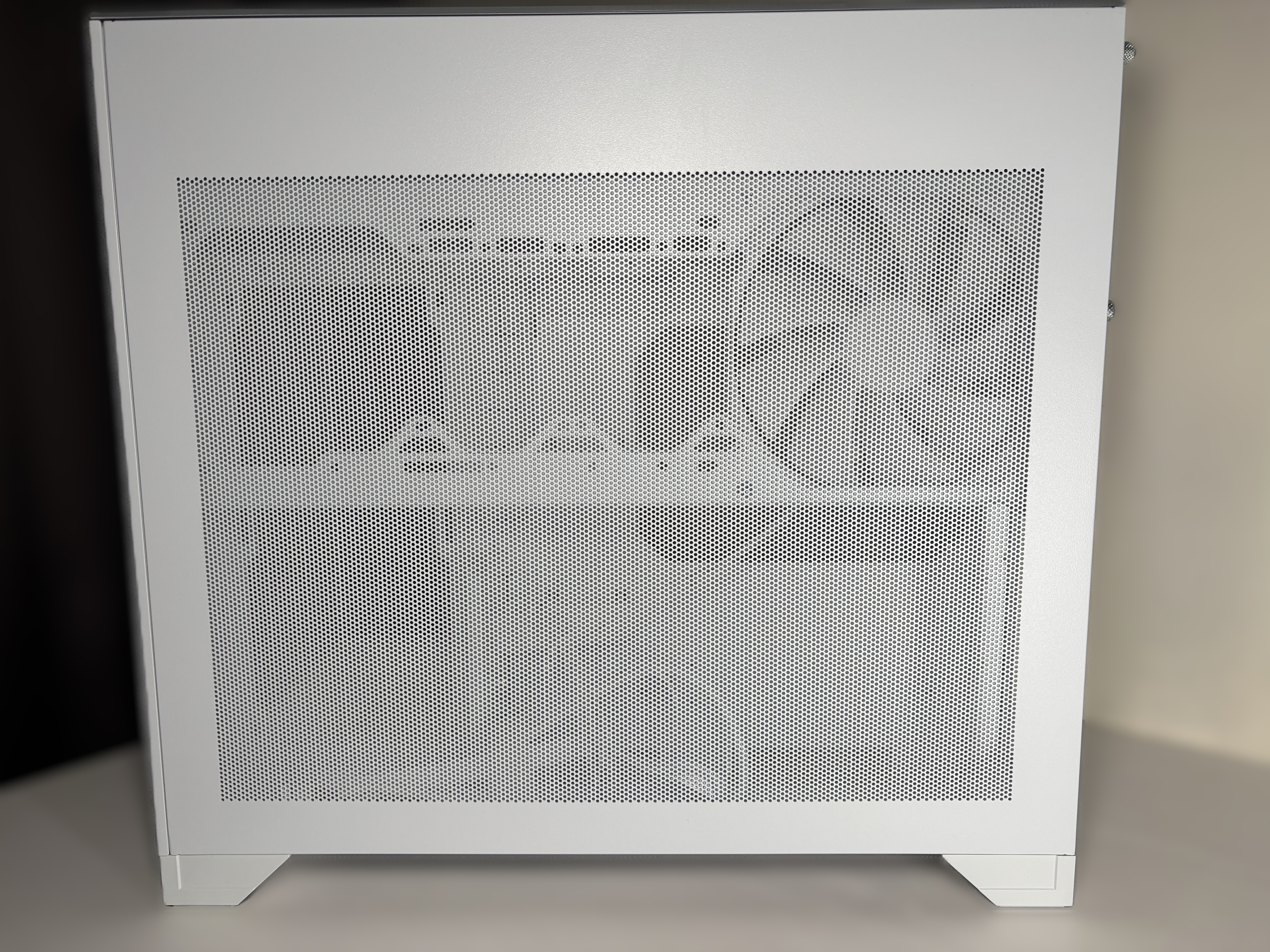

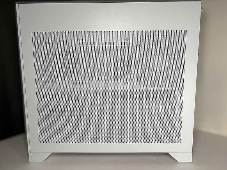

▲右側背板是一整片大面積的沖孔網板,預裝的 14 公分風扇的氣流方向是由外將冷空氣往裡面吹,再交由上方的水冷排出,在風扇下方的位置則是電源,一樣也是風扇面朝外來吸入冷空氣
▲側面的網孔面板本身的孔洞就已經很細密了,所以內側並沒有額外再加裝一層濾網,如果覺得自家環境的灰塵量很大的話,就得自行再加裝濾網上去,好在是鋼板,用磁吸的方式並不會很難~

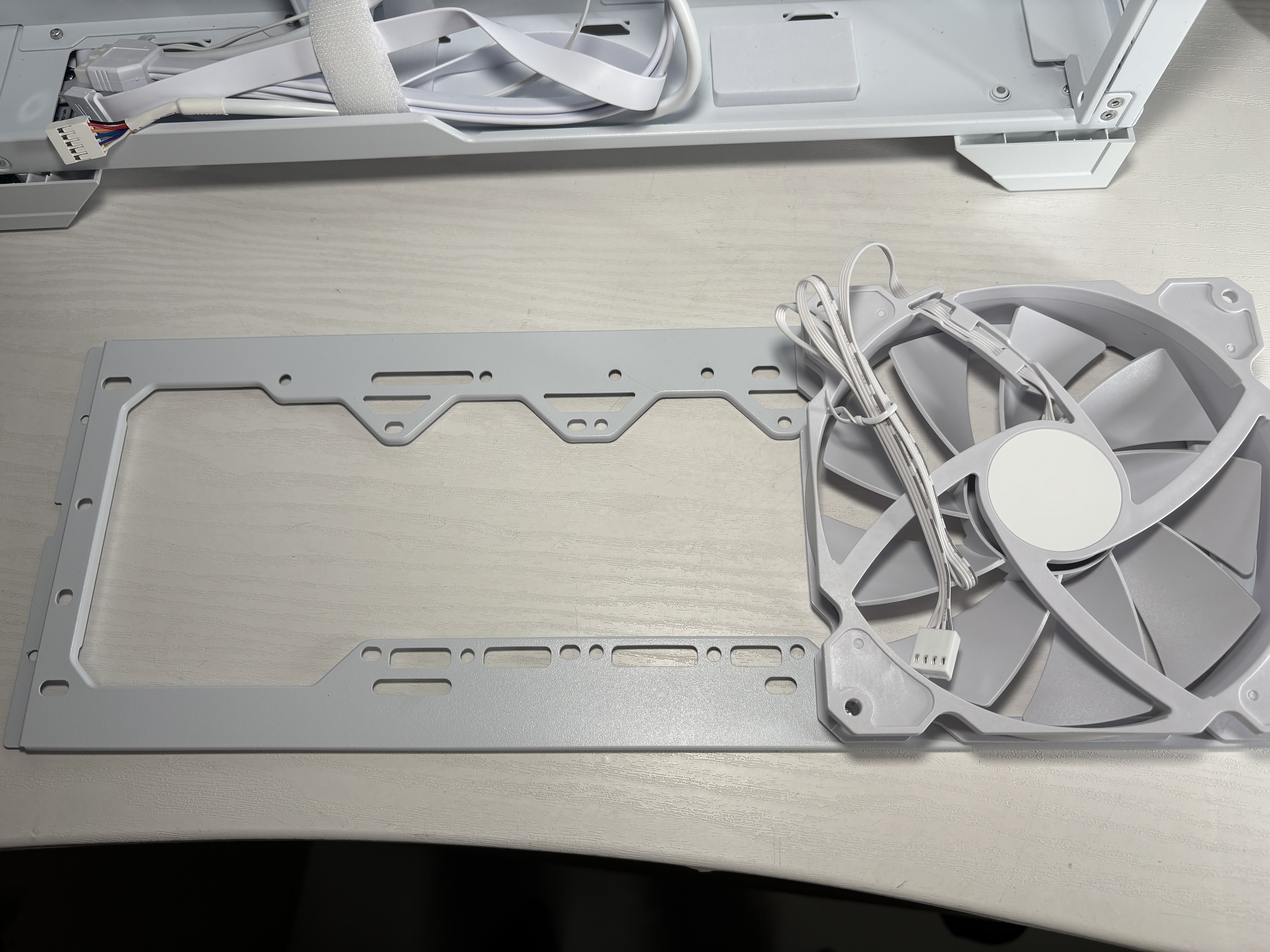

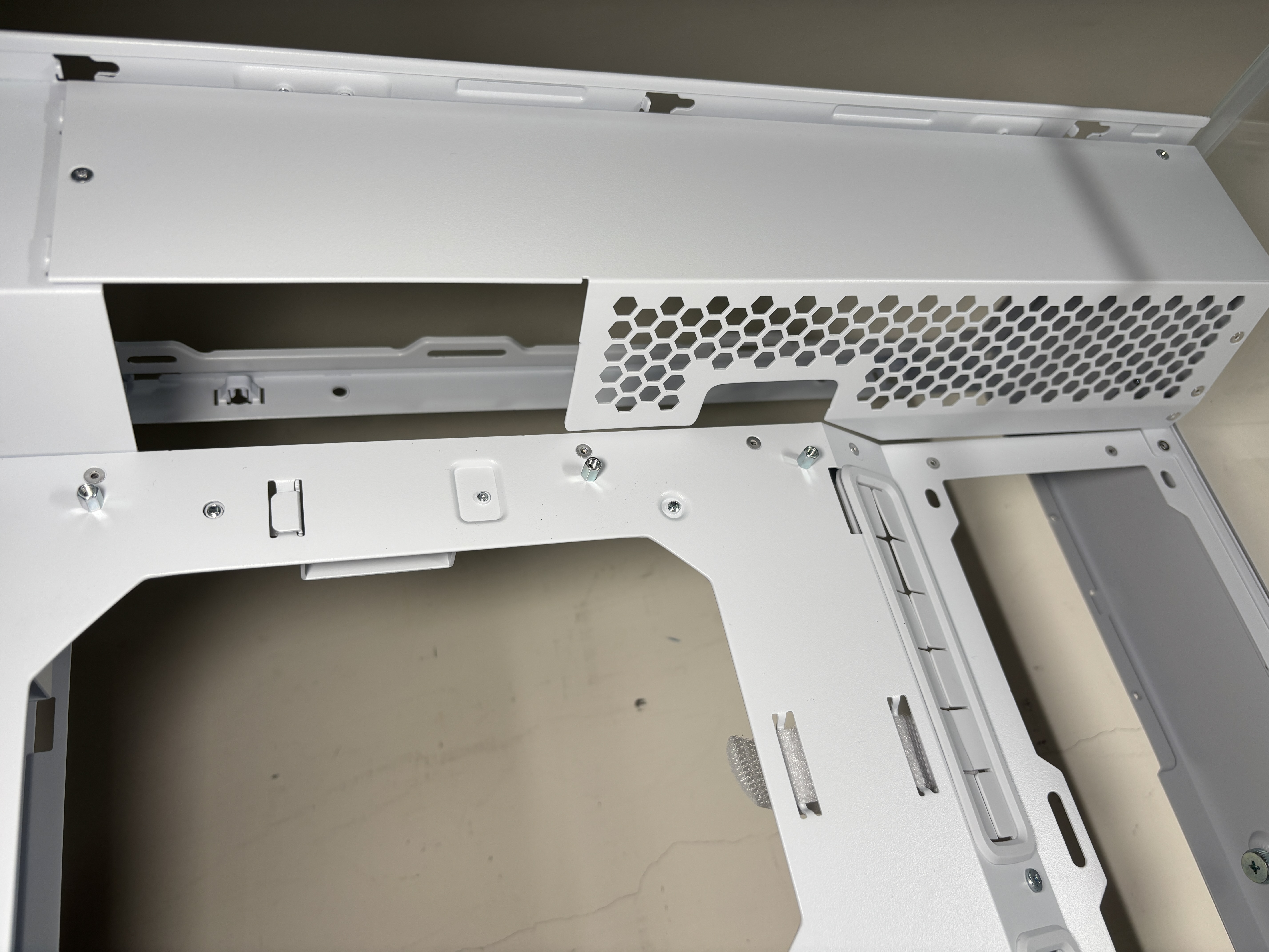

▲後方的這個風扇支架由左右共四個小螺絲固定著,在進行安裝前需要先拆下,頂部水冷排的厚度容納空間為 55mm,主要也是跟側面的這個風扇有一點點關係~

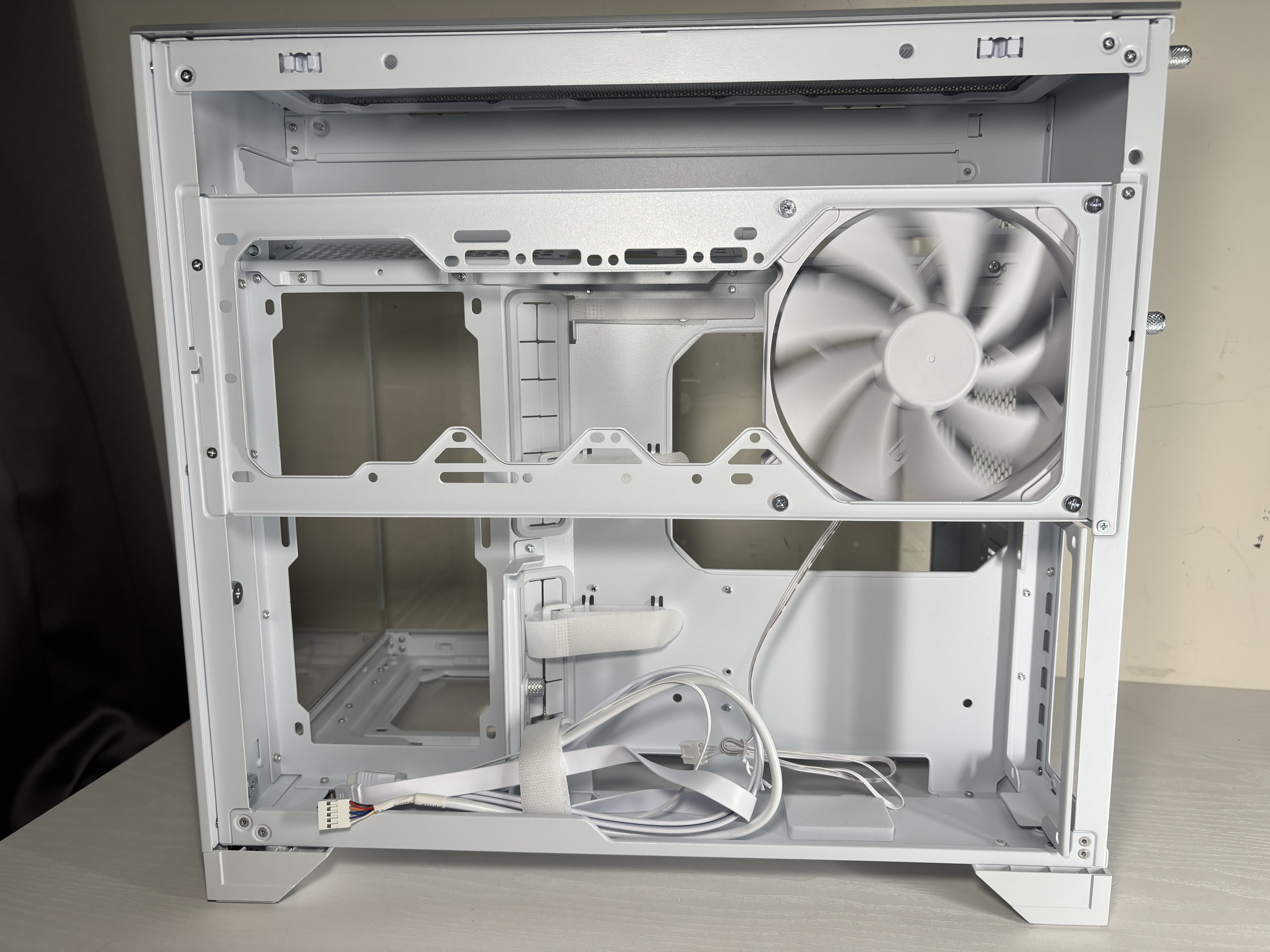

▲在預裝的 14 公分風扇旁邊還可以再自行額外加裝兩個 12 公分風扇,或是三個 2.5 吋 SSD,或是一個 3.5 吋 HDD 加上一個 2.5 吋 SSD,也因此這個支架就叫做複合式支架

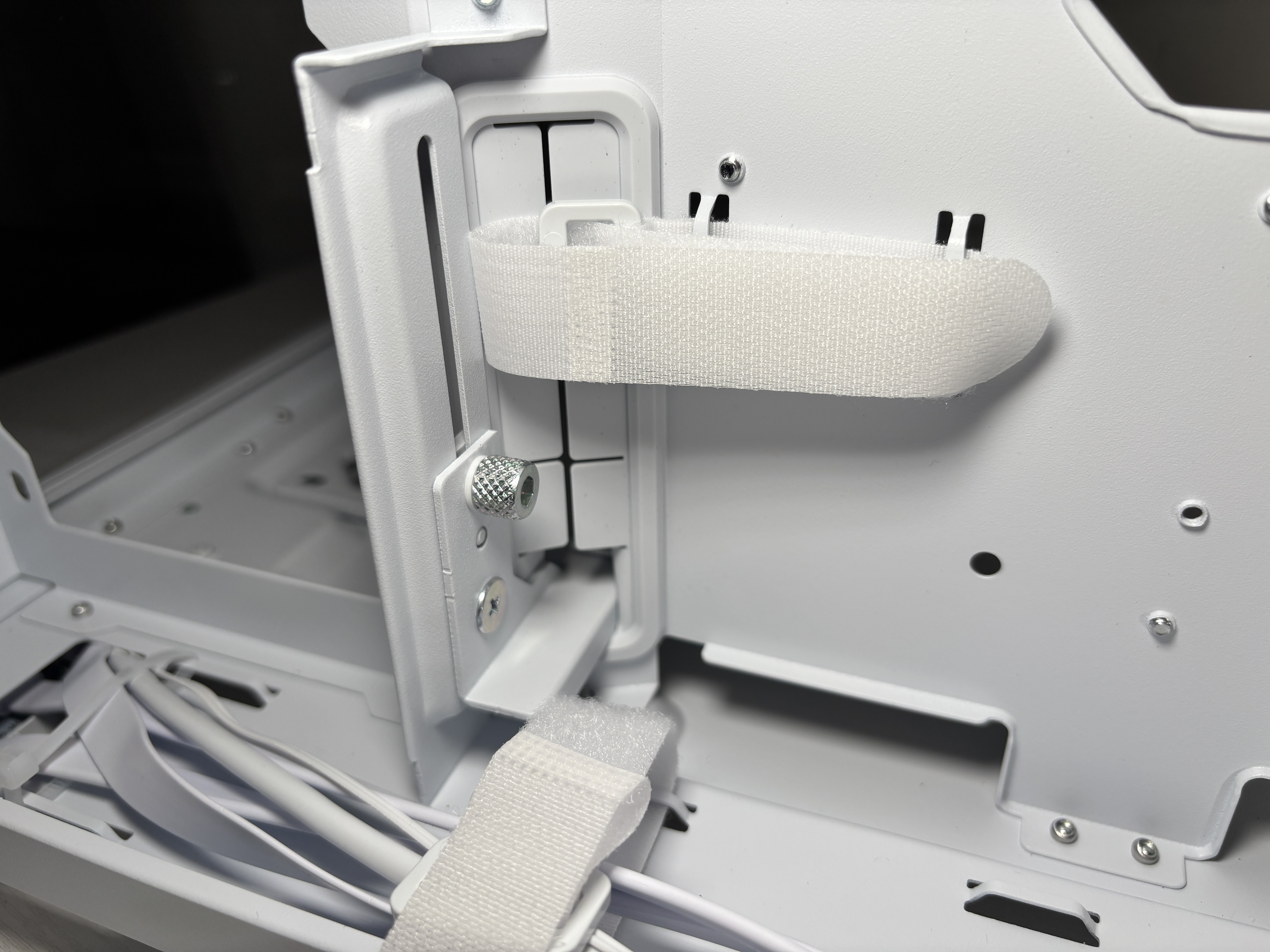

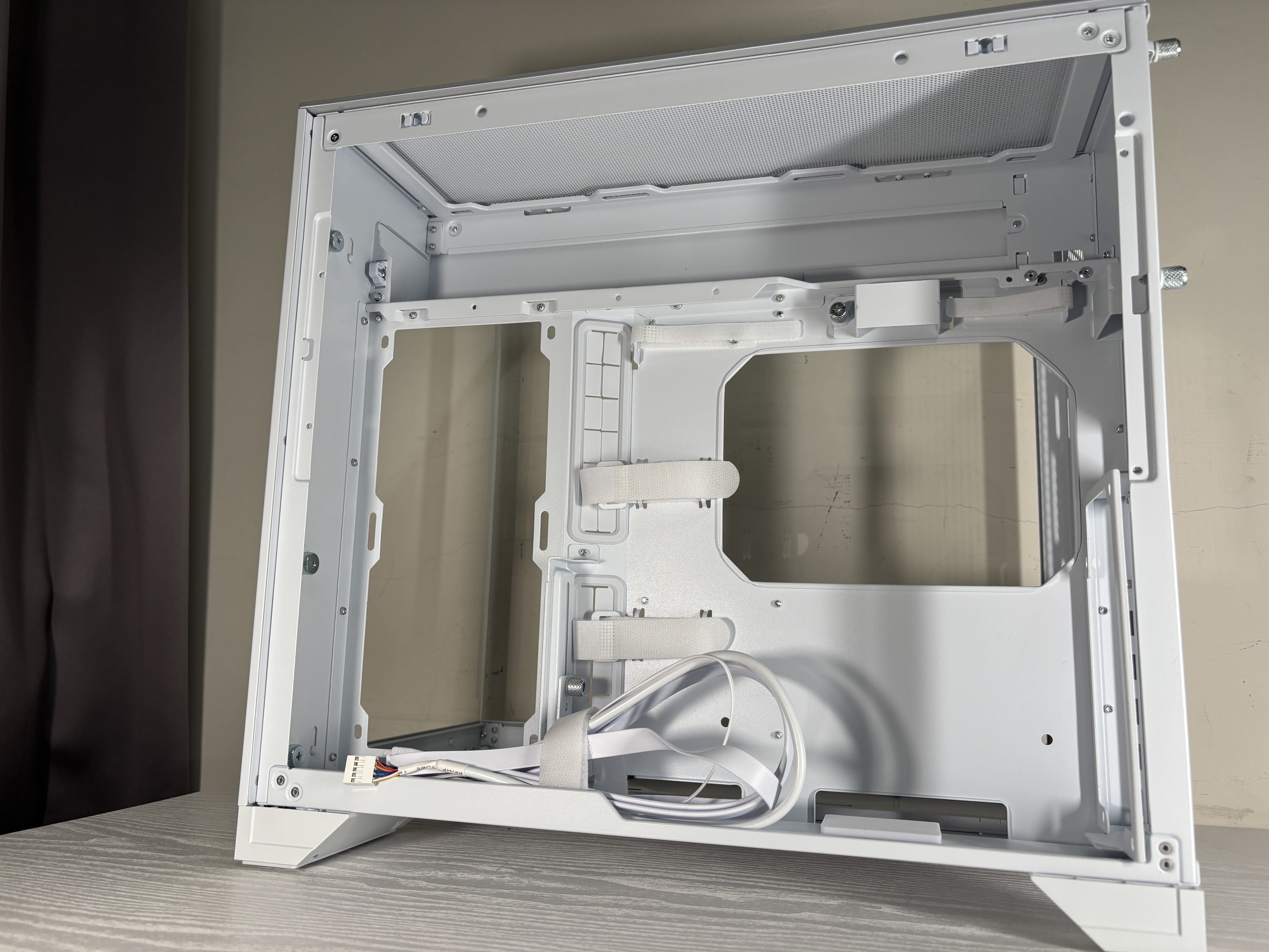

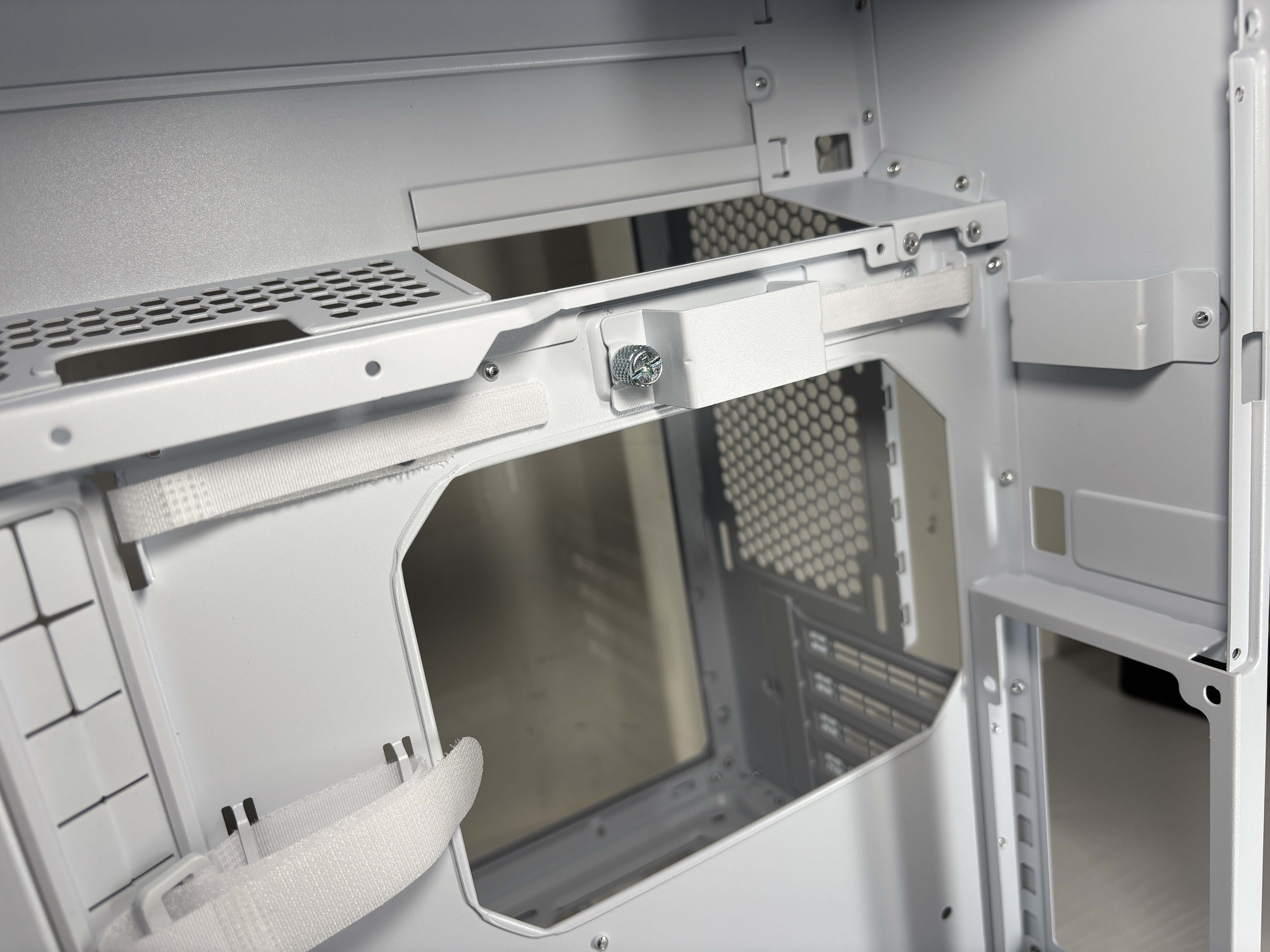

▲後方的理線空間非常充裕,但因為側面與支架上的風扇關係,線材必須整理好才不會打架!所以在很多地方都給了魔鬼氈,在整線時會方便很多~

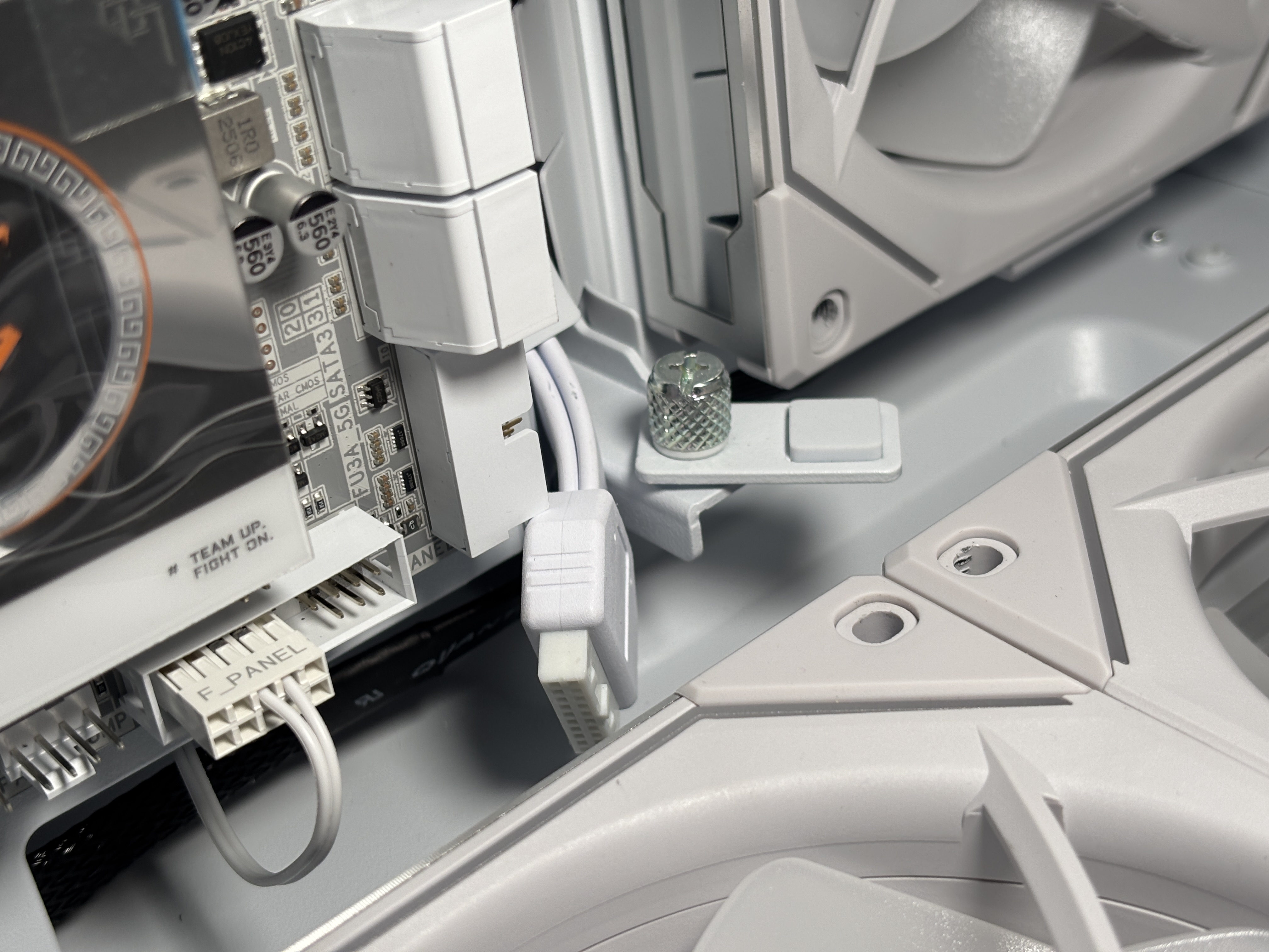

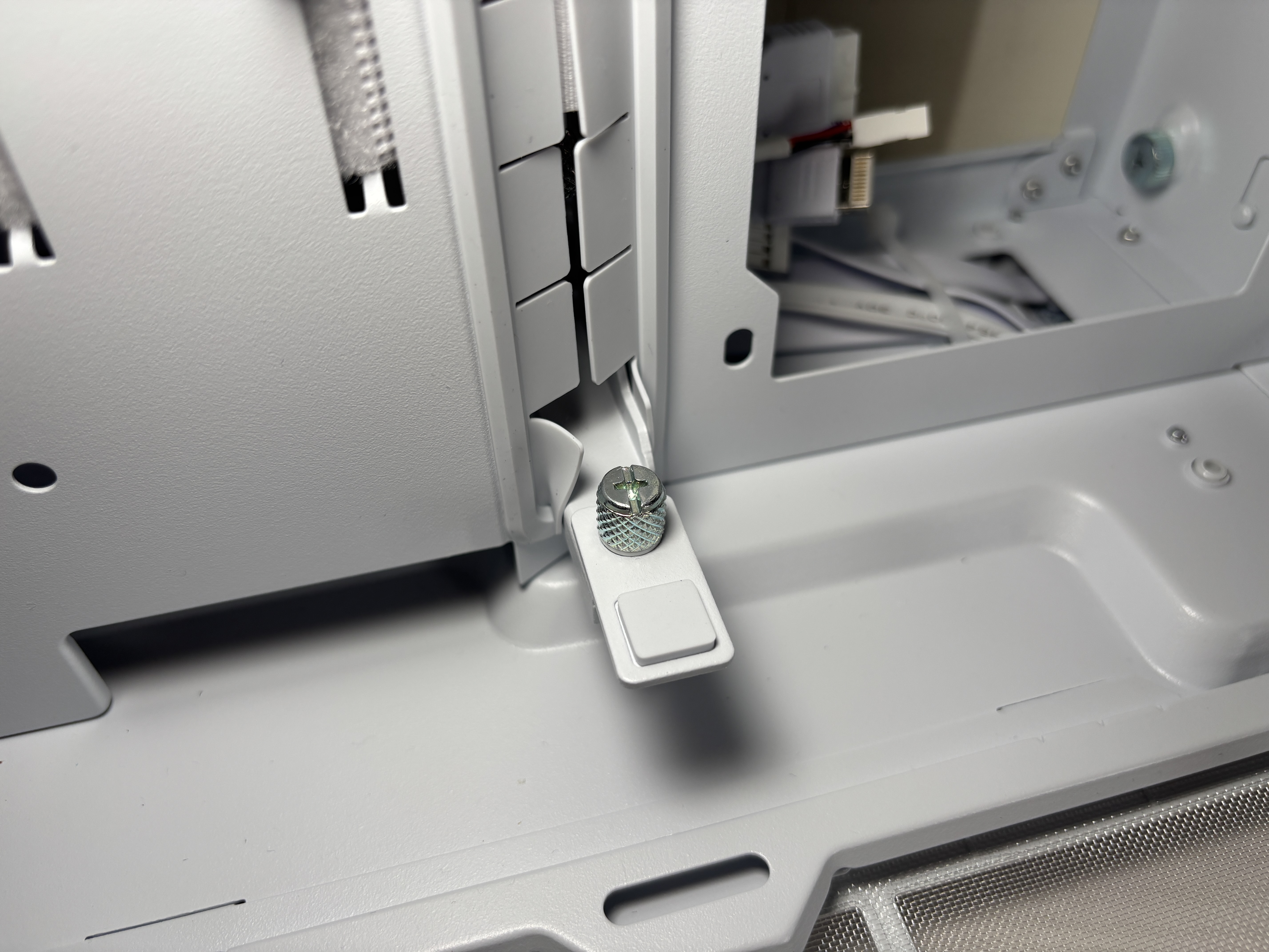

▲在主機板側邊下方配備了一個顯示卡支撐架,不過這個固定螺絲卻是內六角螺絲的設計,雖然附件盒裡面有給工具,但在操作上很不直覺!主要是為了避免長電源安裝之後,這個位置就沒有空間可以伸進螺絲起子了~
▲顯示卡支撐架正面處的調節螺絲則是常規的十字螺絲,可以調節支撐點的左右旋轉,用來避免與顯示卡風扇互相衝突~

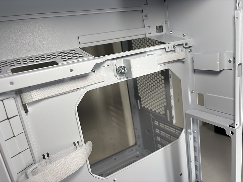

▲在主機板上方以及電源上方都有一個鐵製固定扣,主要是用來固定水冷管,尤其是針對於自家的 HydroShift 的隱藏水冷系列有奇效!

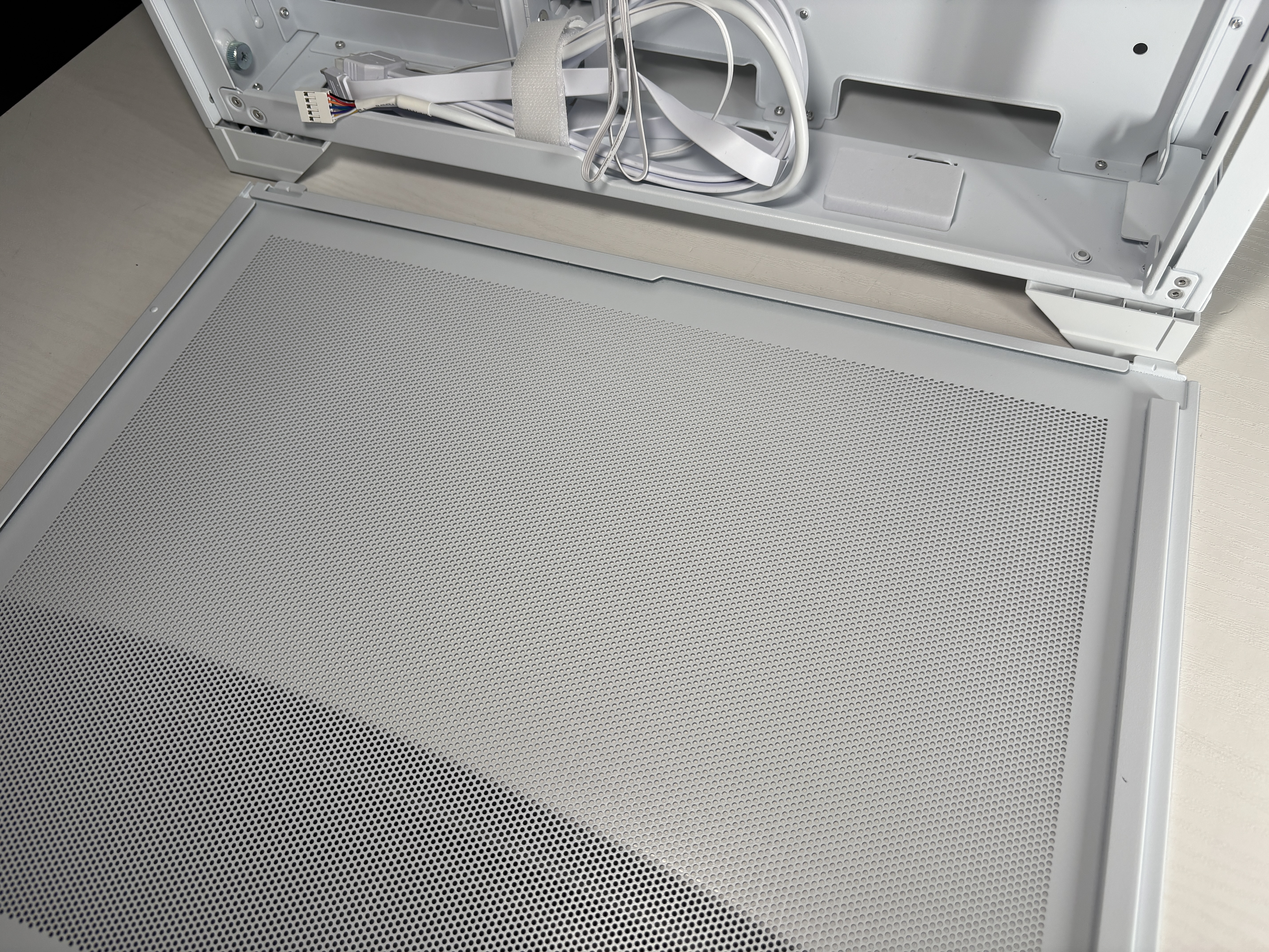

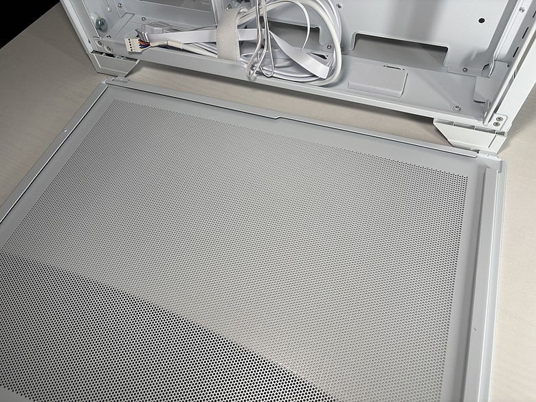

▲頂部的面板透過往後抽的方式拆下,在上方的風扇支架是可以獨立拆卸下來的,對於水冷的安裝非常有幫助!

▲即使只有開機跳線而已,但聯力還是將前置的 F_PANEL 給做成了更方便插線的一體式接口~

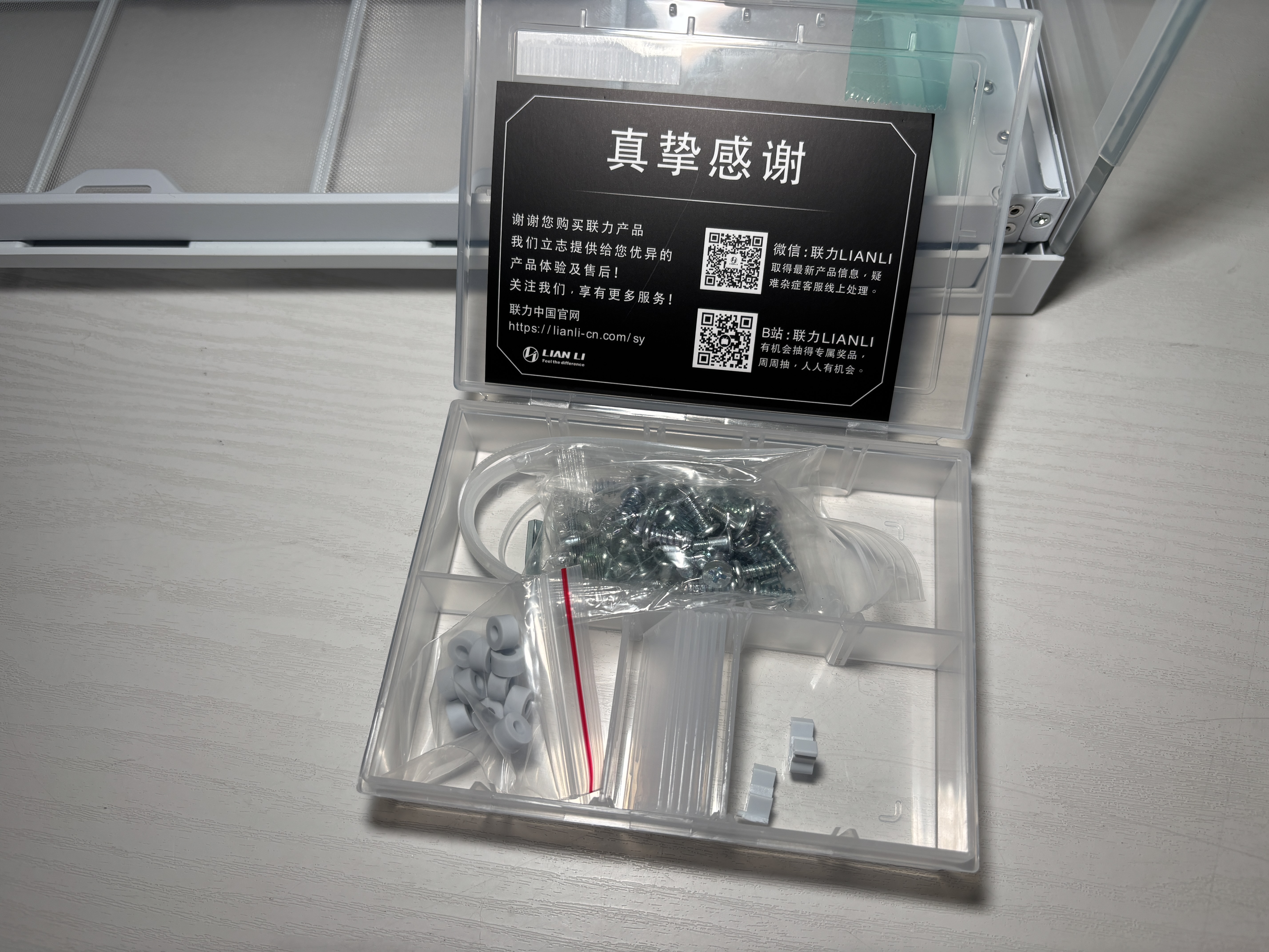

▲還是一樣那份帶殘體字的感謝小卡,配件的部分可以核對說明書上的內容,主要是附上了許多風扇的自攻螺絲,內容應有盡有,搭配的小零件也都有與白色機殼相符,整體細節做得很好~

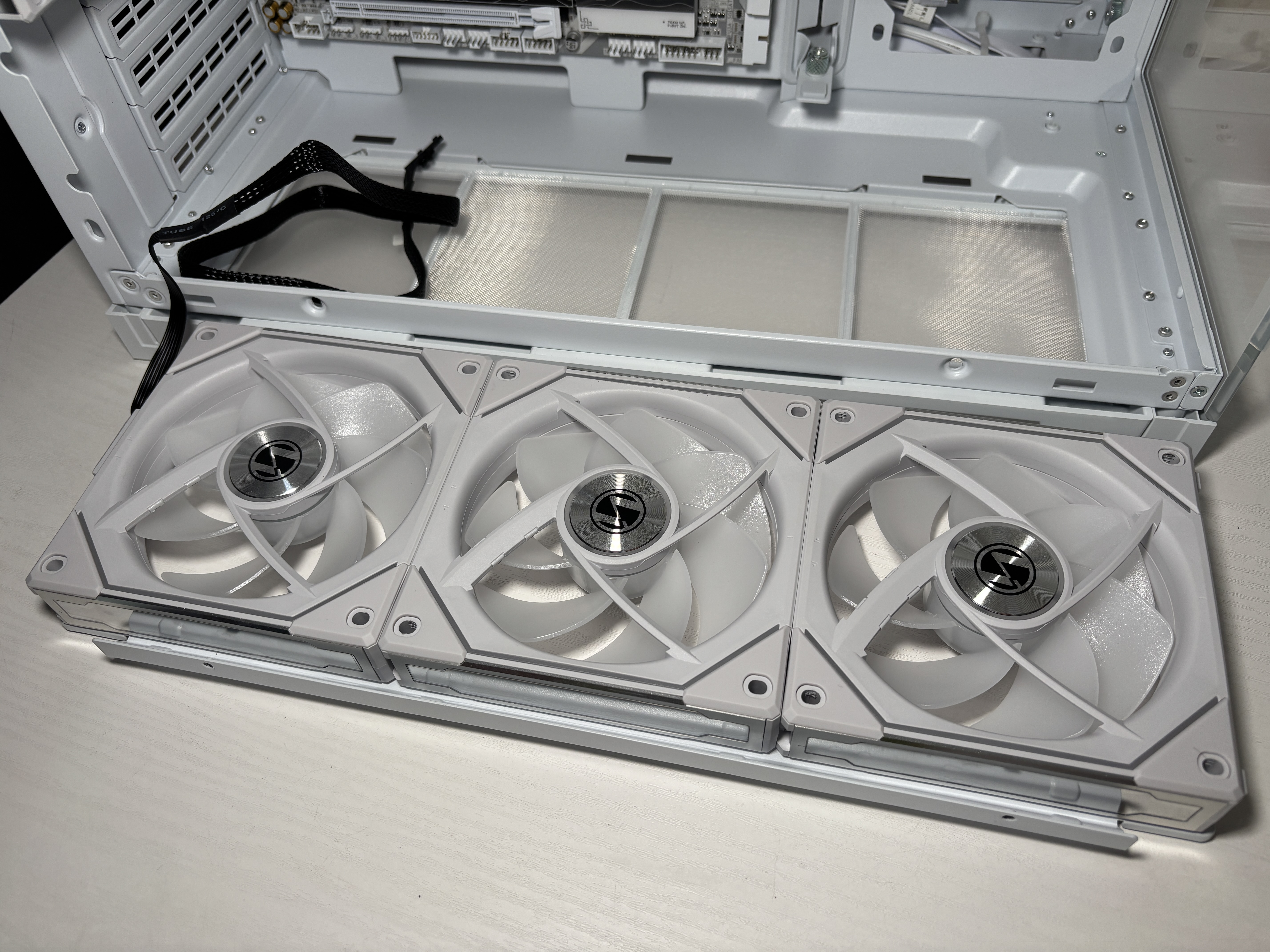

▲接下來開始進行組裝環節囉!動用了放在角落已久,我最愛的三代積木來搭配裝機,首先是底部的風扇支架,可以獨立拆下來,等安裝好風扇再裝回去;如果打算使用三槽厚或以上的顯卡,要注意一下底部風扇的厚度不能太厚,並且顯卡的供電線就必須從上面走

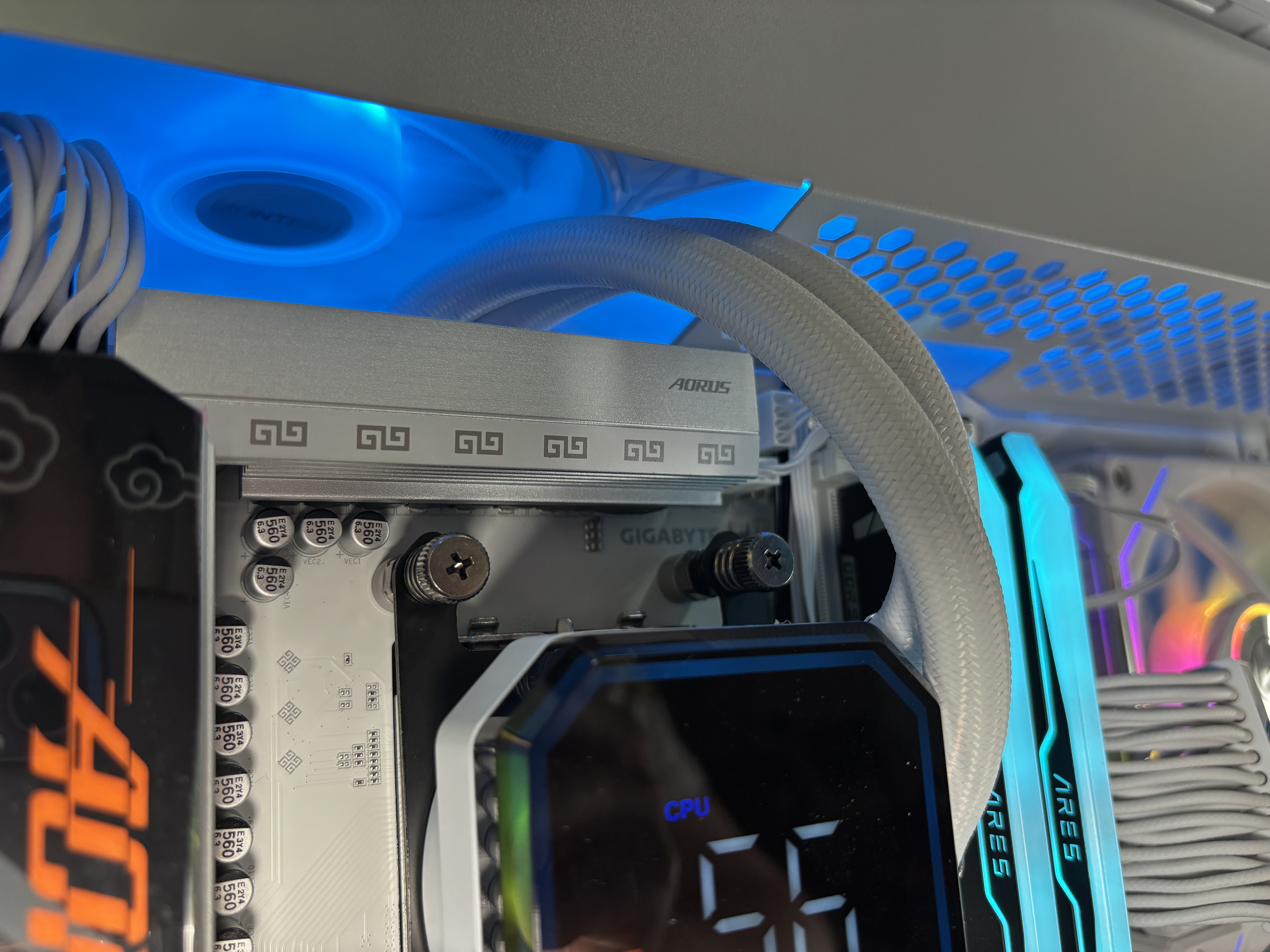

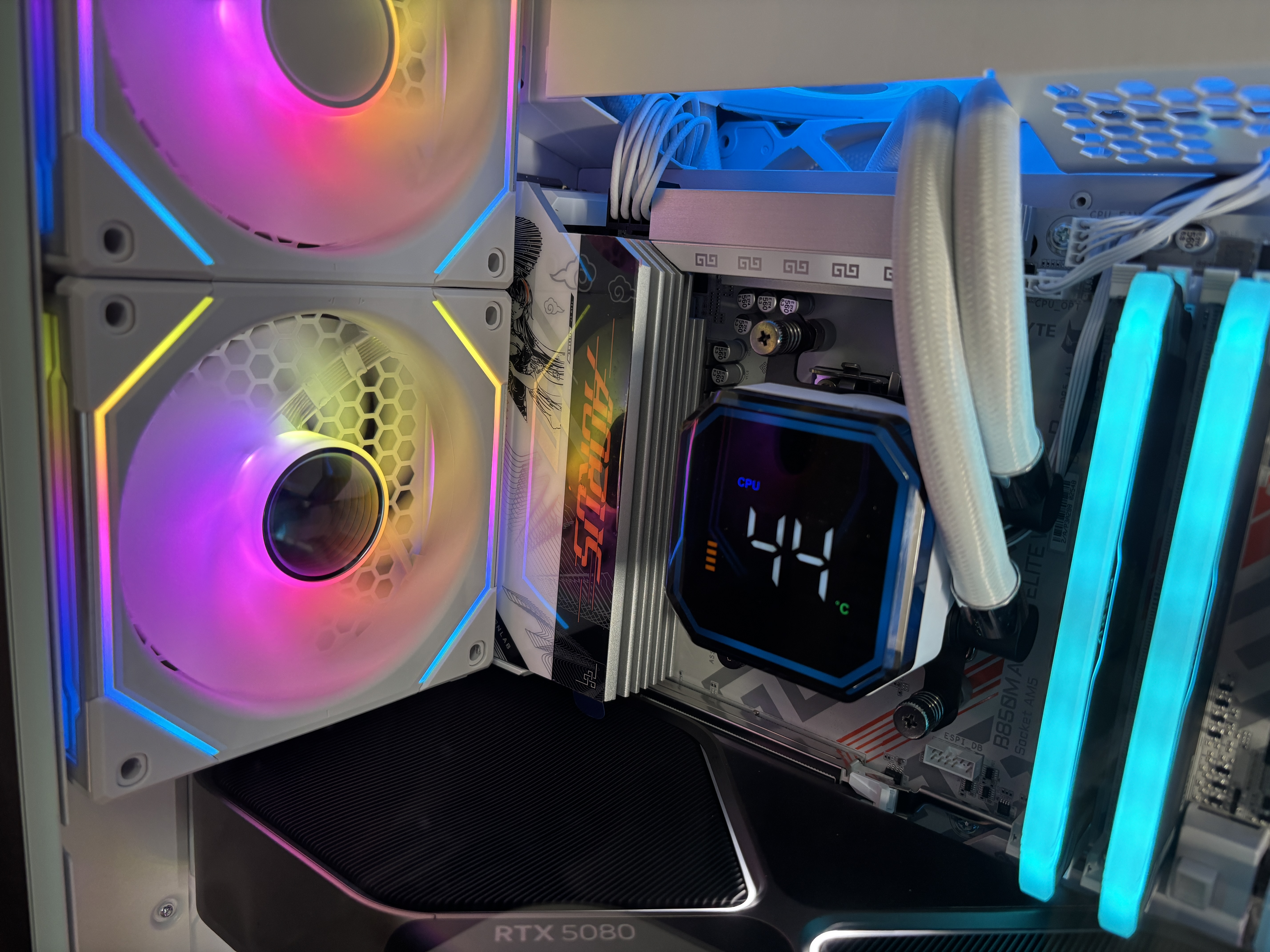

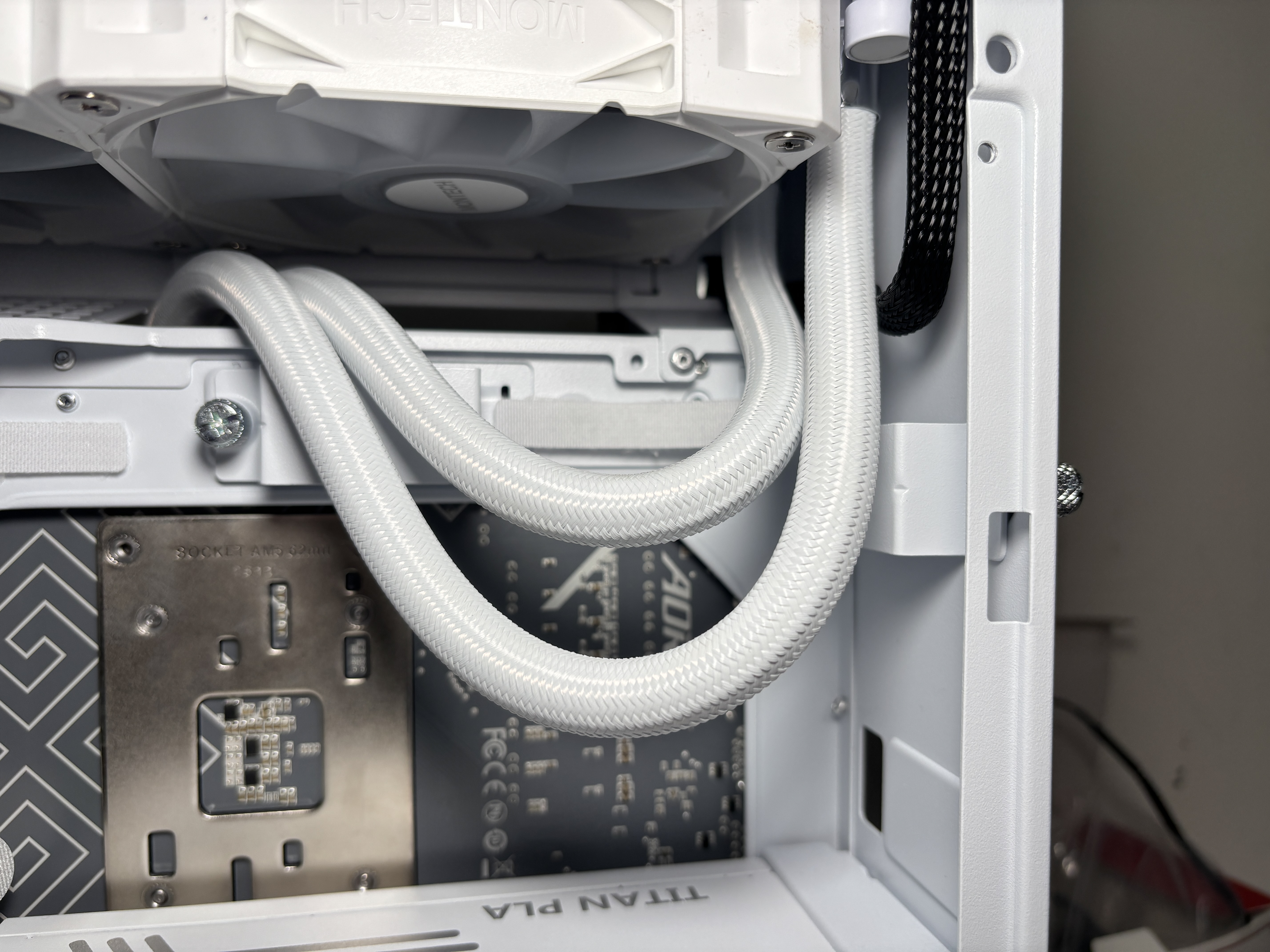

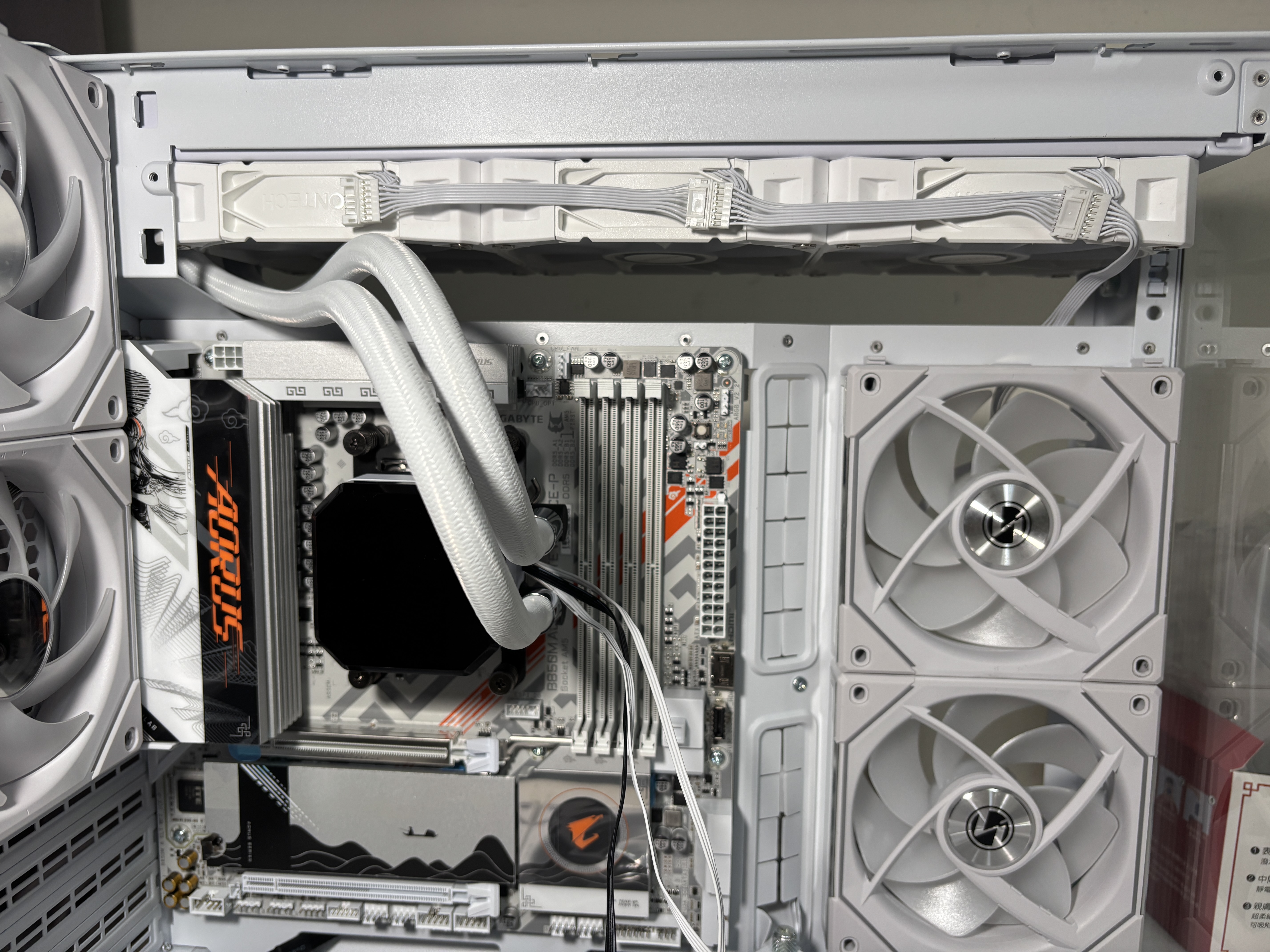

▲其實在水冷安裝的部分我揣摩了許久,不知道水冷管線該如何走才好,一般情況都是水冷管出入口在冷排與冷頭這端都是朝向右方,但在這裡就會有點彆扭!後來看了說明書上的指示,選擇了冷排出入口朝向後方來安裝
▲如此一來就能夠讓背後的鐵製固定扣派上用場!把管線照顧得服服貼貼的~
▲在主機板的挑選上也挺重要的,建議選擇 USB 3.0 接頭不位於側下方的主機板,容易跟顯示卡支撐架有所衝突!

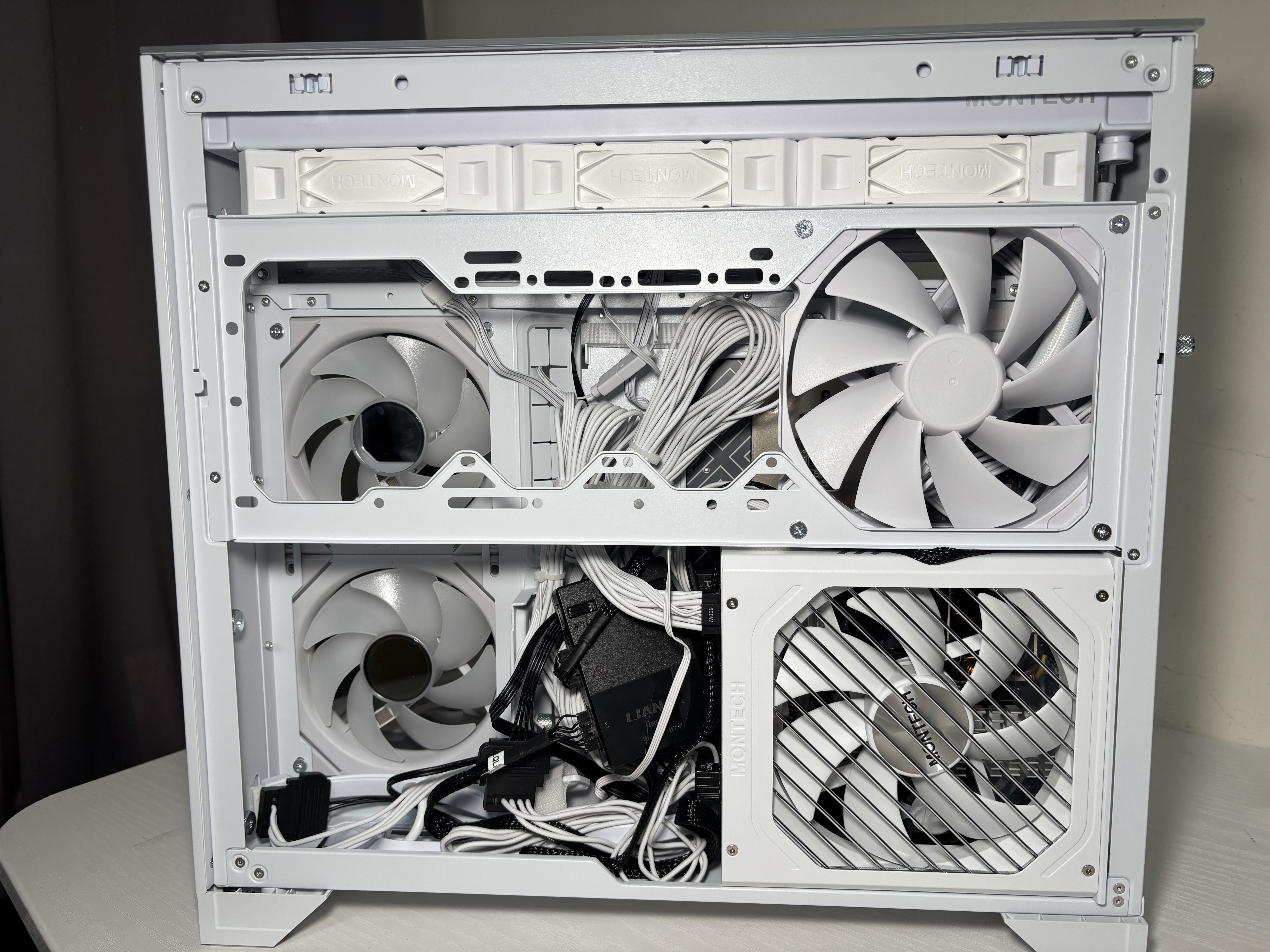

▲簡單給大家參考一下背後,沒有特別整理,主打一個亂塞!在順序上建議電源最後再安裝,因為會把主機板底下靠左的所有接口都給封死,主機板頂部的風扇接口也要記得留一個給最後才裝上的 14 公分風扇架找個歸屬~

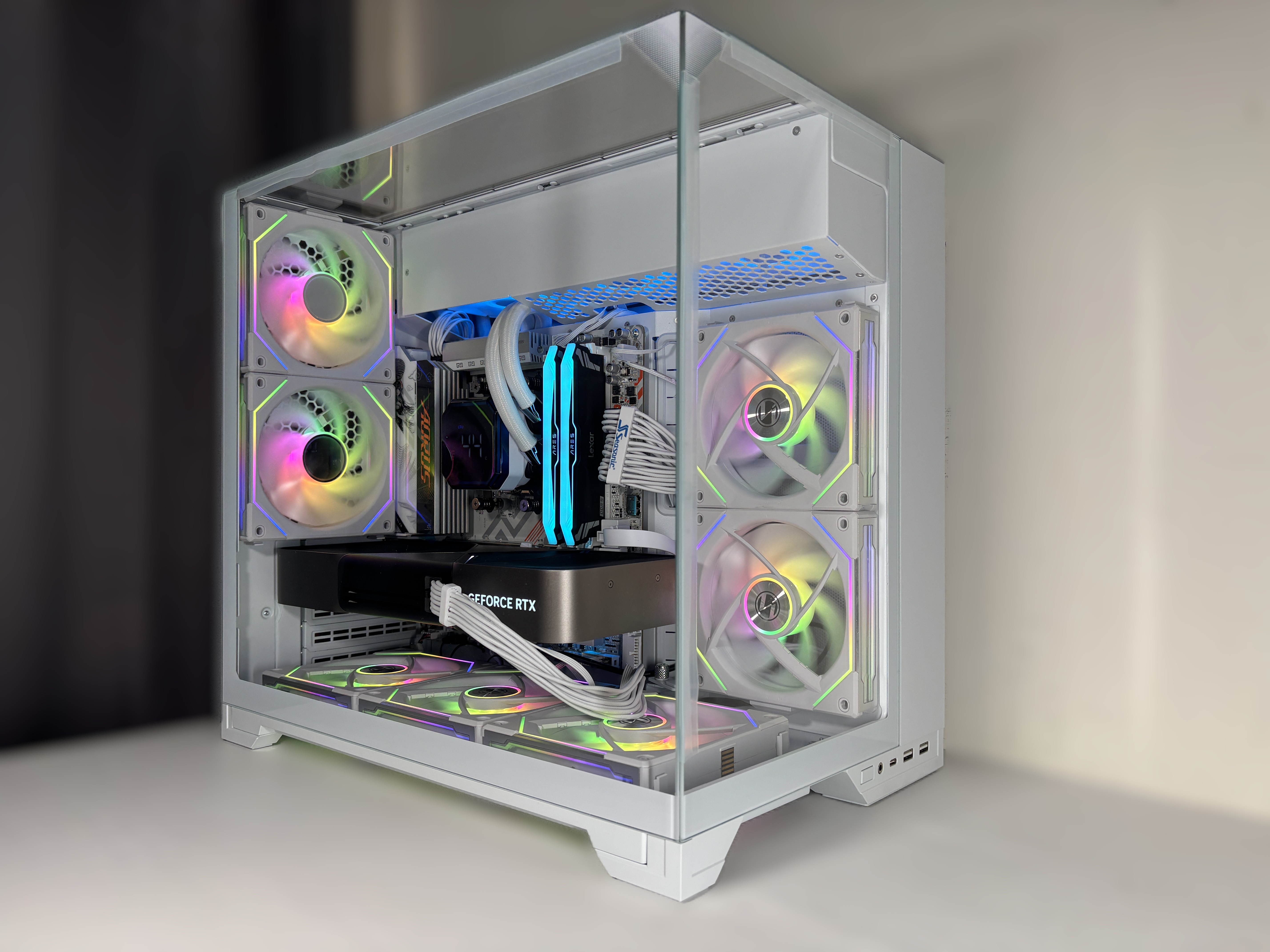

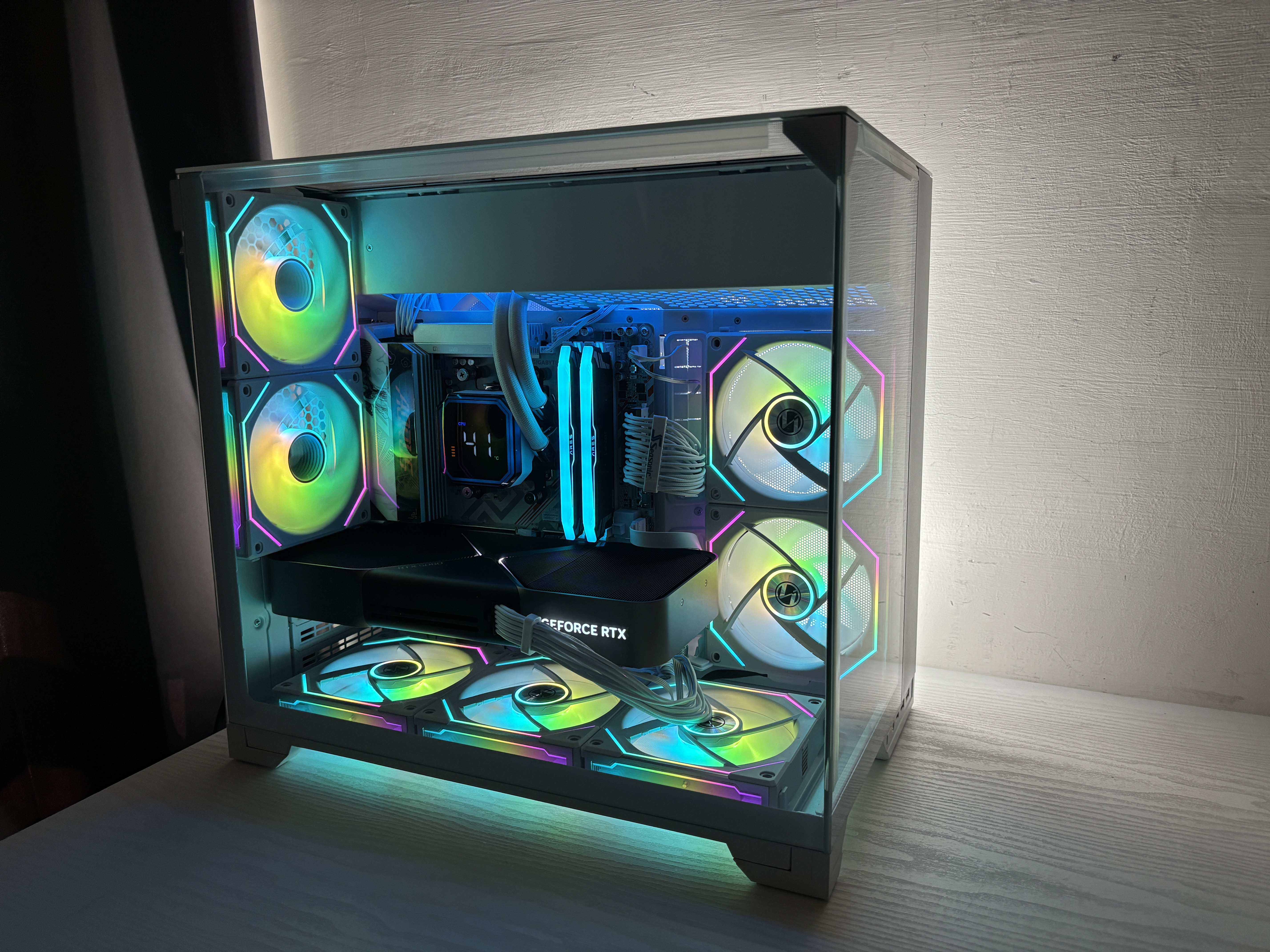

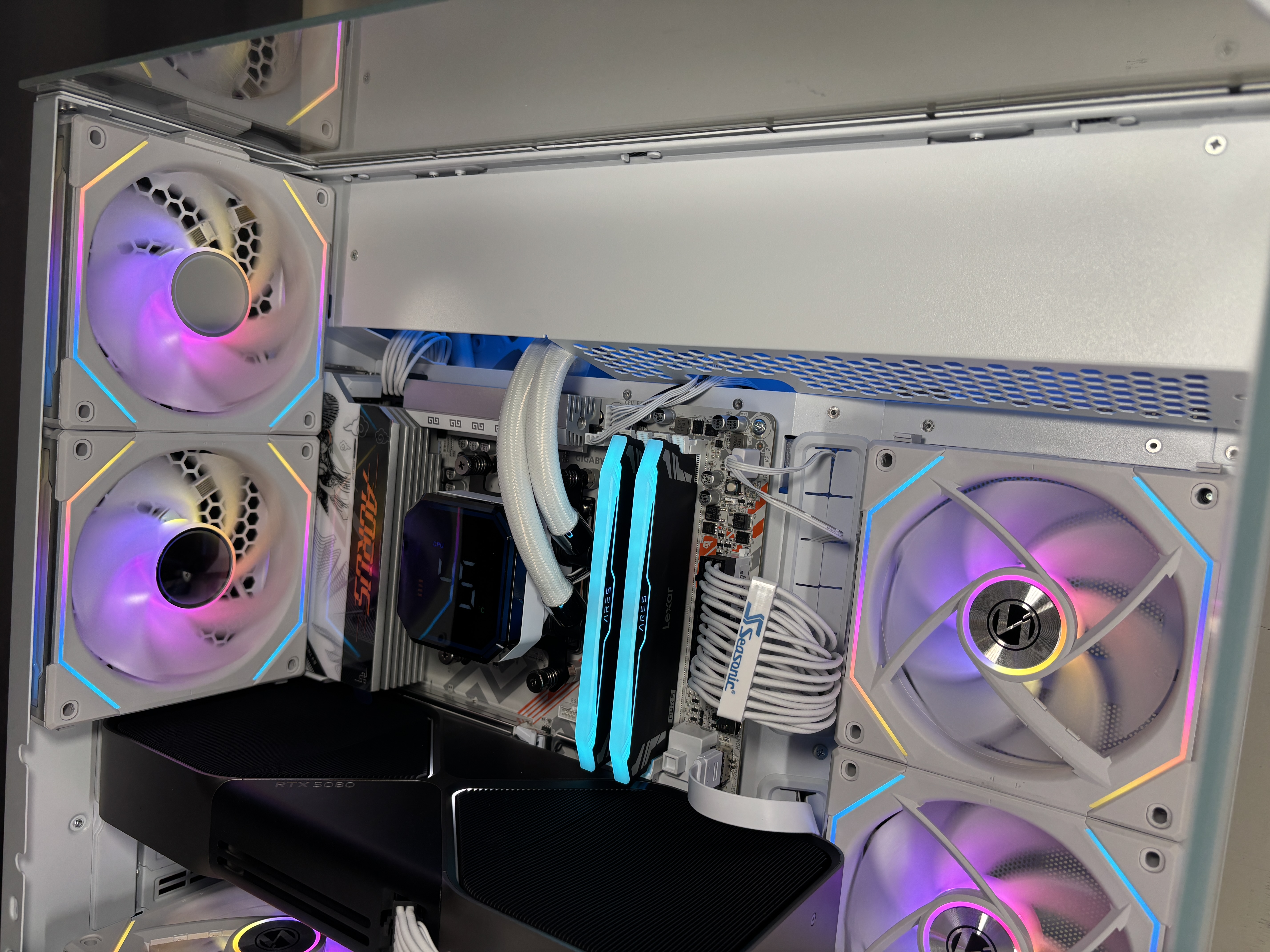

▲經歷了一番愜意的走線與施工後,LIAN LI O11 Vision-M 裝機完成,在精巧比例下展現出極致的全景魅力,整台主機就像是一座專門展示 PC 頂級工藝的桌上櫥窗,內部空間被硬體填滿得恰到好處,我的風道規劃是透過底部三個風扇為高階顯卡提供源源不絕的垂直冷空氣;側面風扇進氣,背側腔體的預裝風扇連動進氣;最後由後方兩顆風扇迅速排出顯卡熱氣;在顏值、空間比例與散熱對流之間,都達到了和諧的平衡~

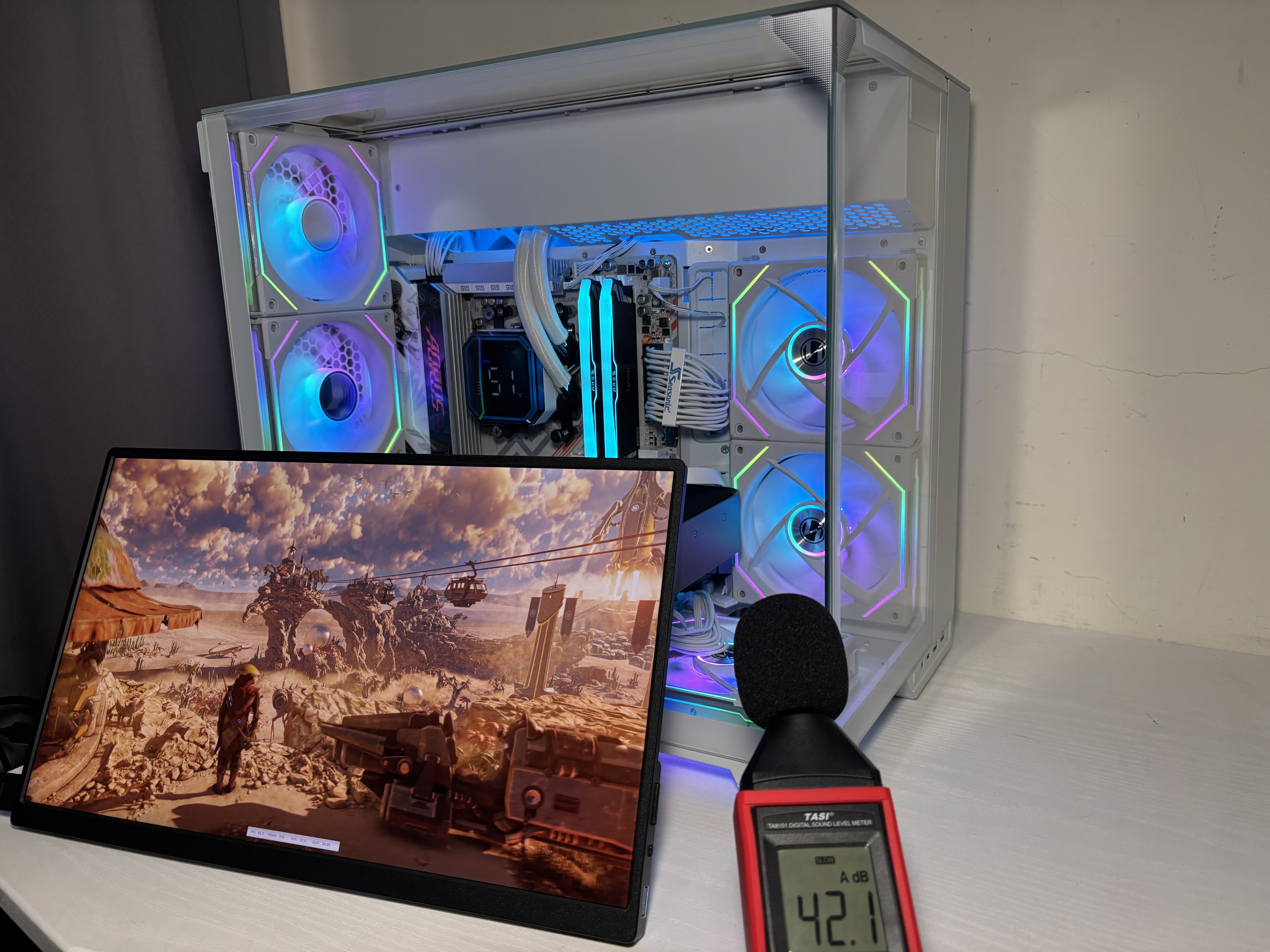

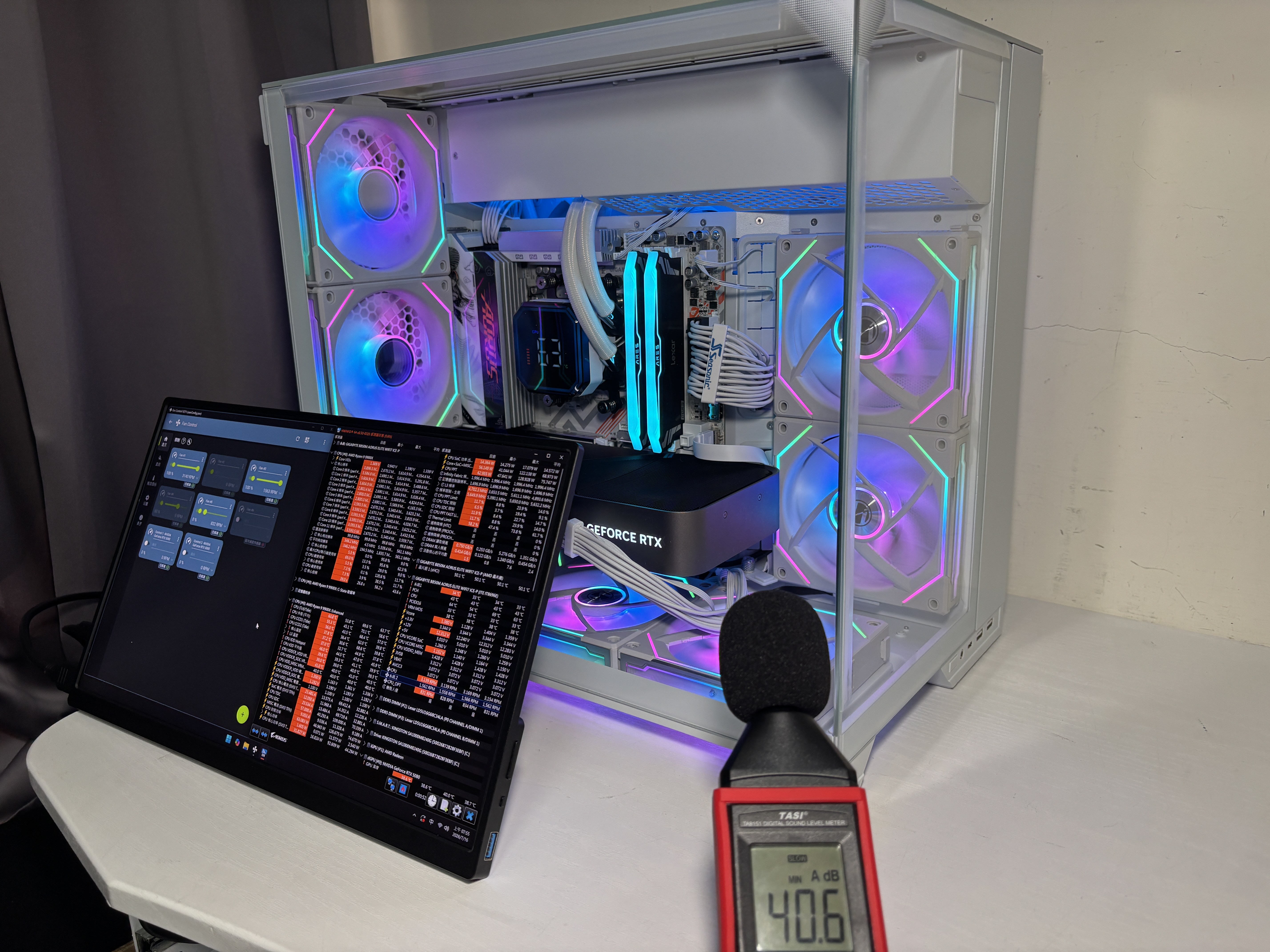

▲首先來個噪音測試一下,把所有風扇都調整到最低轉速下,背景噪音大約是 37 分貝左右,接著把後方預裝的 14 公分風扇調整到滿速狀態,大約是 1562 RPM,此時噪音表現約為 40.6 分貝,預裝的這個 14 公分風扇其實還蠻安靜的,日常使用下其實不超過 1200 RPM,基本都沒什麼感覺~
▲接著將風扇固定在約 1200 RPM 的狀態下,模擬遊戲場景進行 3DMark Steel Nomad 的壓力測試中,可能會再加入一些顯卡與電源風扇的噪音,大概稍微會來到了 42 分貝左右,稍微有一點點感覺但不會覺得吵~

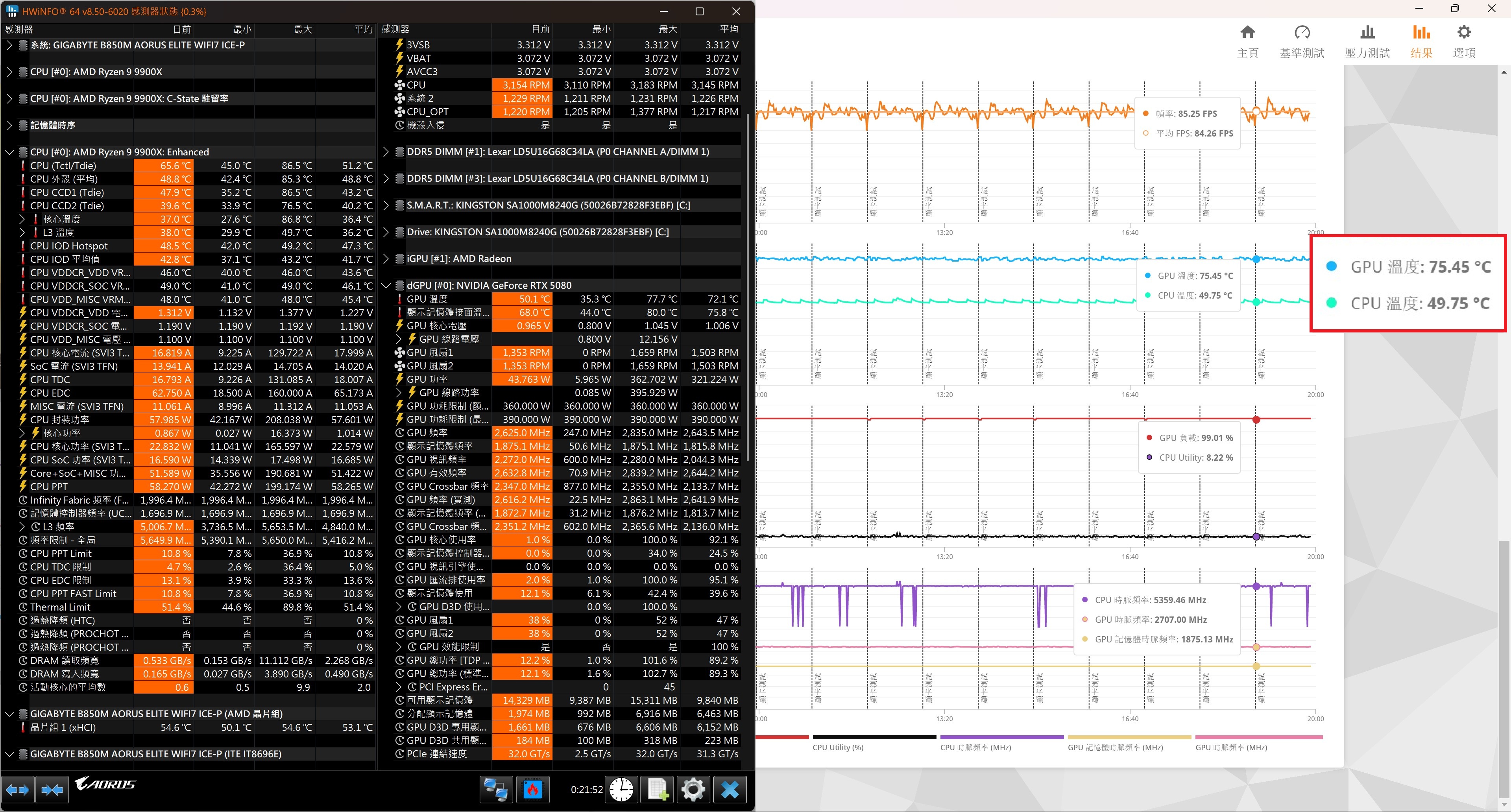

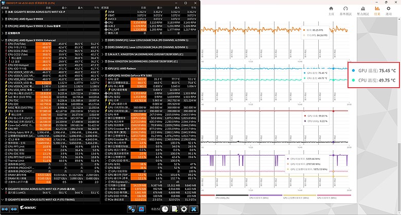

▲得益於 O11 Vision-M 底部三顆風扇組成的無阻礙垂直進氣通道,GPU 的運作溫度最終平均約在 75°C 左右,CPU 平均溫度僅有涼爽的 50°C 上下,流暢的風道打破了海景房不易散熱的刻板印象!

▲水冷管從冷頭出來之後就可以順著頂部遮飾蓋板所設計的空間引導到後室,從正面來看就會讓水冷管的存在感大大降低,這樣的空間設計也可以想像得到,如果做成分體水的話,那個畫面該會有多乾淨~
▲在這樣的佈局之下,詩人覺得有一點點不協調,可能是來自於側面與後方的兩個風扇並沒有對稱的關係,也可能是在白色裝機主題之下,硬是要選擇黑色公版的 5080 FE

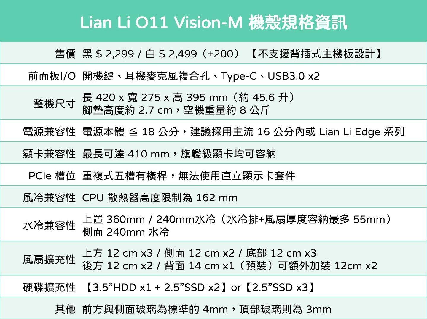

▲老規矩,依照慣例,每次機殼的開箱,詩人都會再次整理出更加詳細的相關規格給大家參考,記得點讚收藏一下,回去慢慢看,希望對大家都能有所「收貨」!
