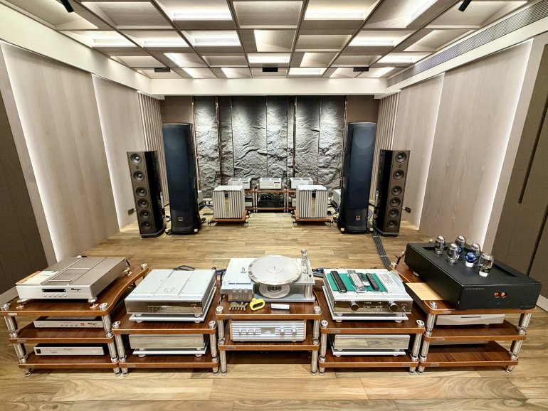

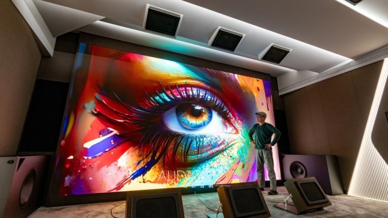

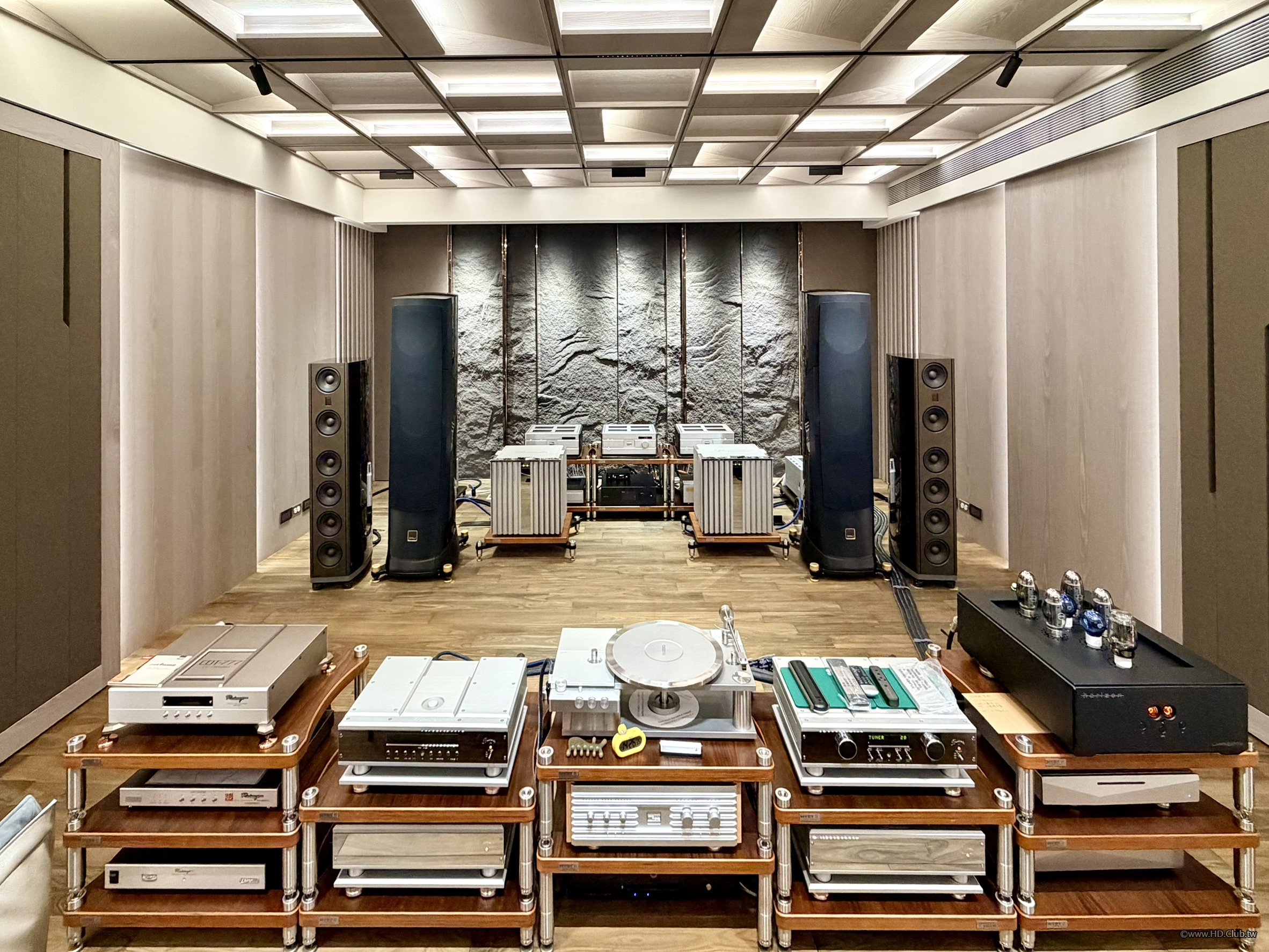

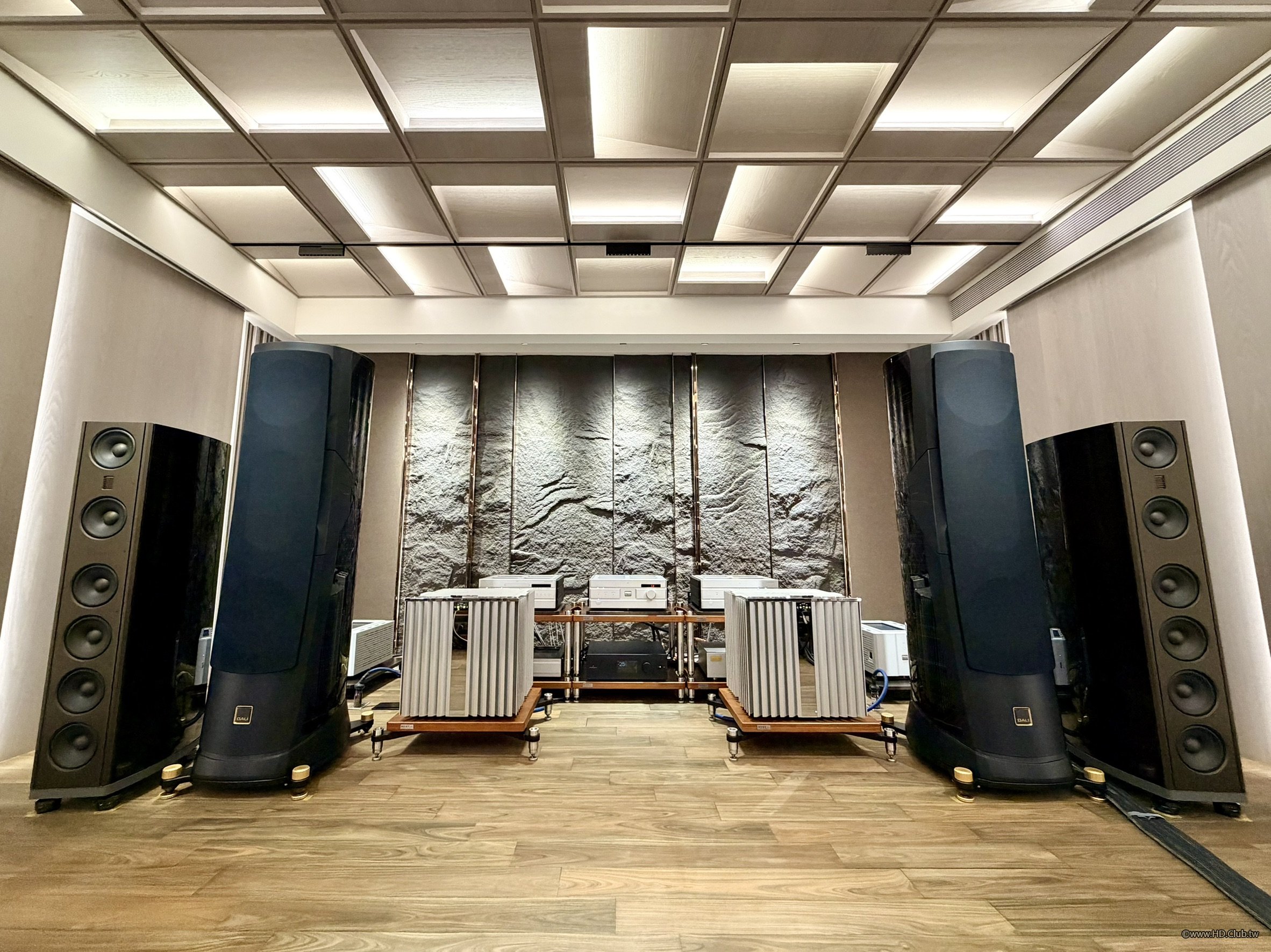

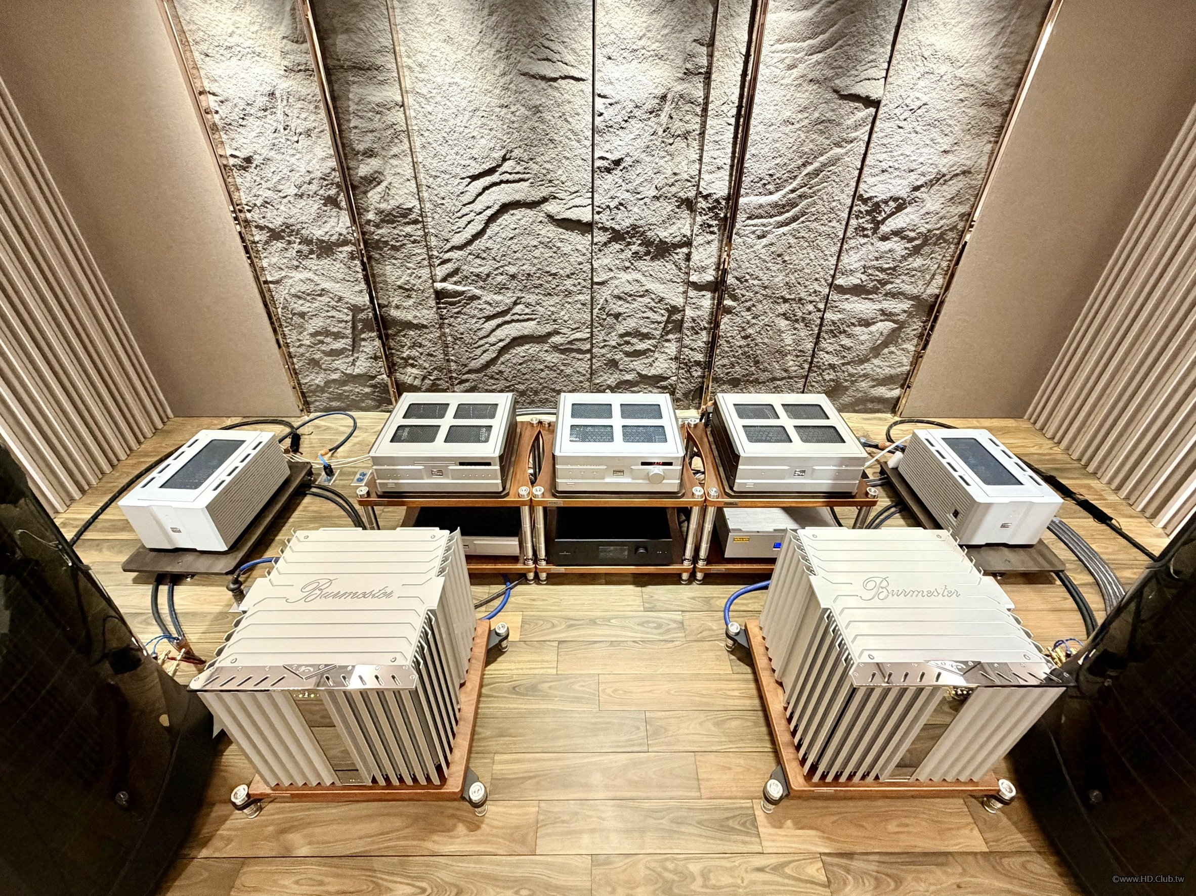

歷經多套系統,身為資深音響發燒友的C董,趁著實踐公司招待所的建置計畫,將自己的音響喜好也加入規劃 - 一套32聲道,擁有全台唯一之217寸MicroLED螢幕的StormAudio風暴/StarkeSound P系列的極致劇院和一間專為兩聲道而設的專屬空間。C董的風暴32聲道MicroLED劇院早已有諸多媒體報導,其重裝火力,令人驚豔的影音效果不言而喻。(Prime AV新視聽雜誌專訪:採訪亞洲首座217吋MicroLED顯示巨幕,結合風暴32聲道的超頂級私人家庭劇院!)
而就在這風暴32聲道劇院的斜對面,擁有兩套自播放裝置、DAC、前級到後級皆完全獨立的兩聲道專屬房實力一樣不容小覷 -

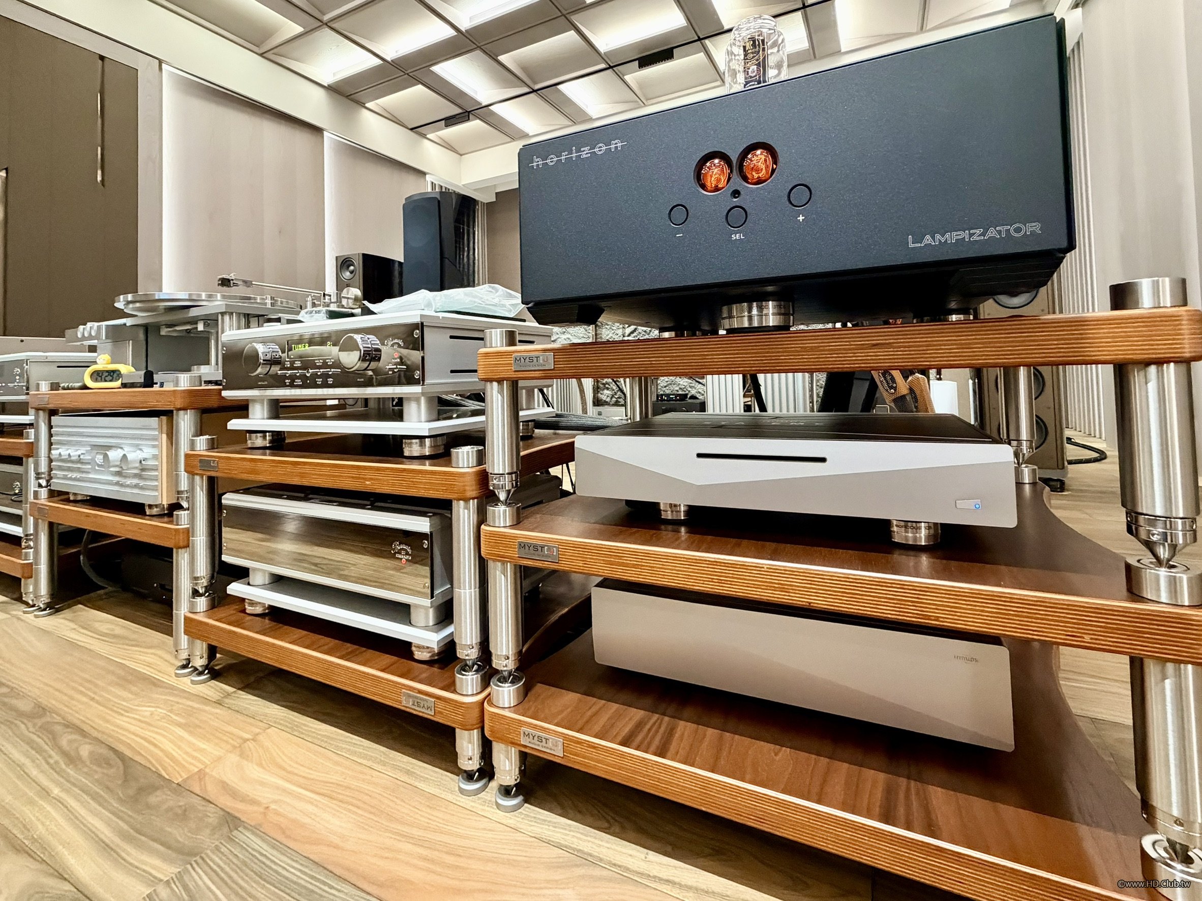

系統A:
揚聲器 Dali Kore
後級 Burmester 909 MK5 mono mono
前級/DAC Burmester 077
音樂串流轉盤 Innous Zenith MK3
音樂串流 DAC Lampizator Horizon DAC
CD轉盤+DAC組合 Reimyo CDT-777 + DAP-999EX
CD播放機 Burmester 069
LP唱盤 Yuki AP-01
LP唱頭放大器 Soulnote E2
系統B
揚聲器 Burmester BA71
後級 Soulnote M3 mono mono
前級/DAC Soulnote P3
音樂串流轉盤 Soulnote Z3
CD播放機/DAC Soulnote S3

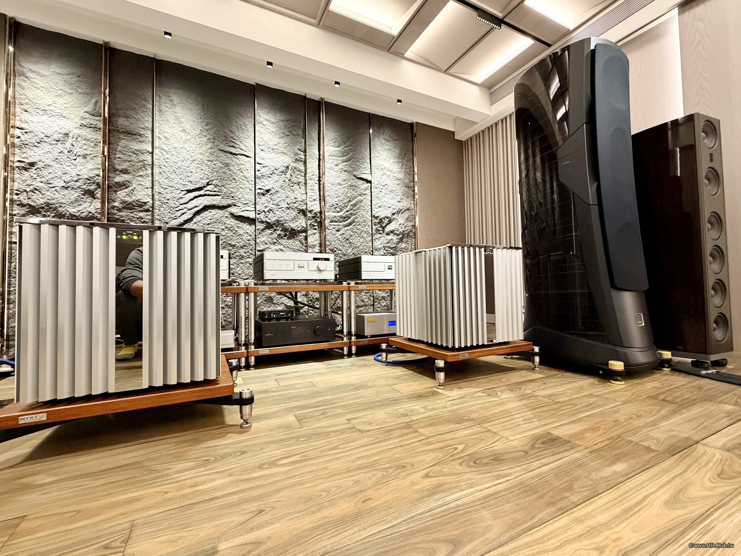

其他族繁不及備載的線材及電源處理機制就不再贅述。如同C董的風暴劇院一般,這個兩聲道專用房間光是隔音/吸音/擴散等聲學處理也斥資數百萬,做好做滿,務求達成聲音的最佳狀態。C董對於聲音的愛好及求好心切如此可見一斑。從上述的器材陣容我們不難看出,這是一間以除了各式音樂訊源,基本上是以C董依自己的喜好並加入已經擁有的各式器材打造出來,追求「類比」的兩聲道美聲的超級發燒房。

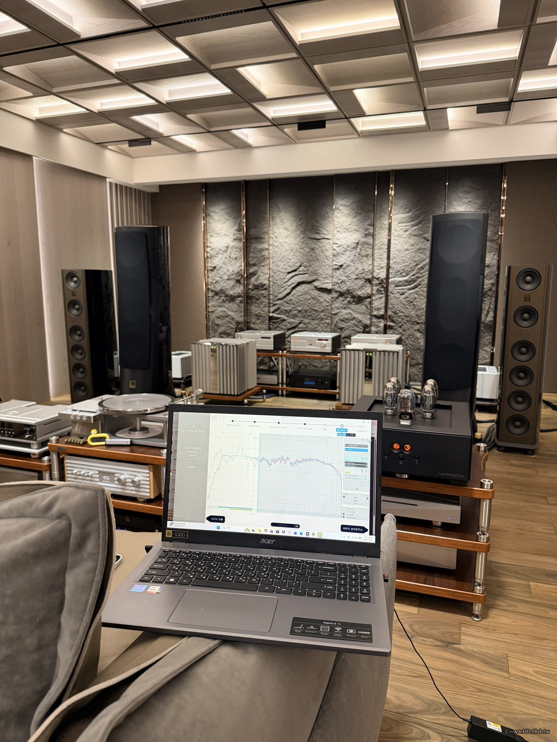

臆測而量測

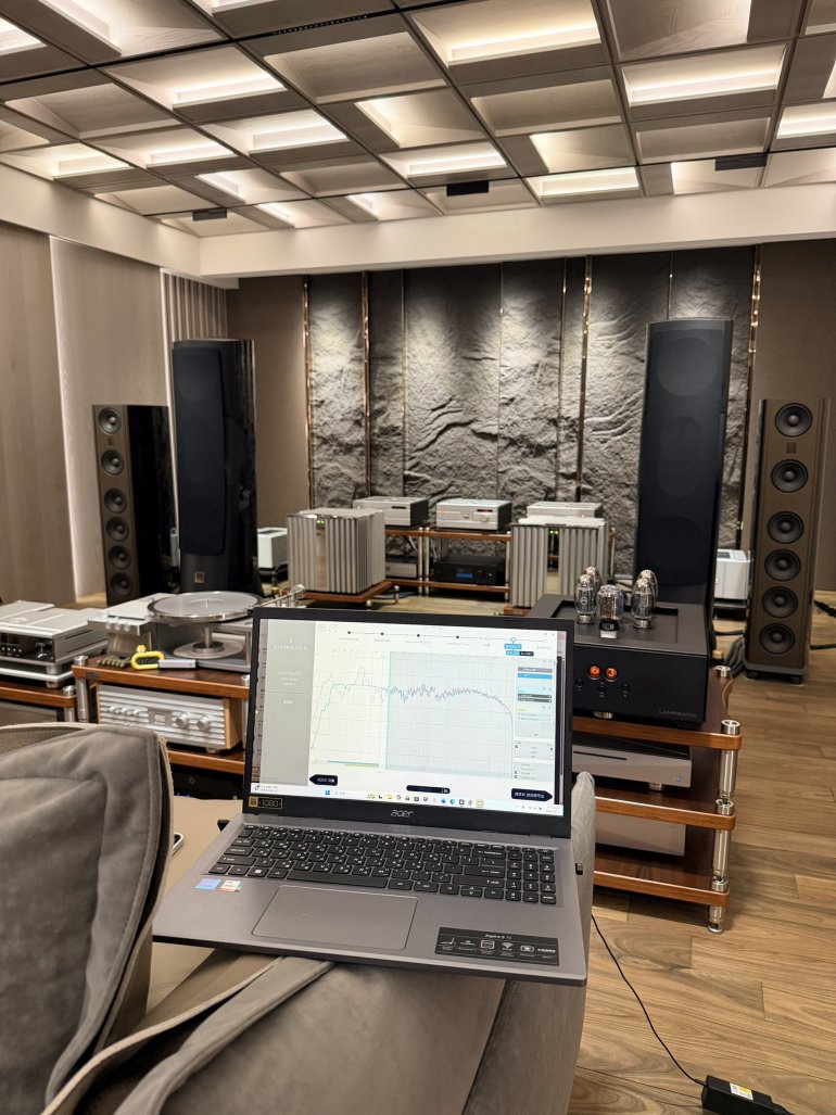

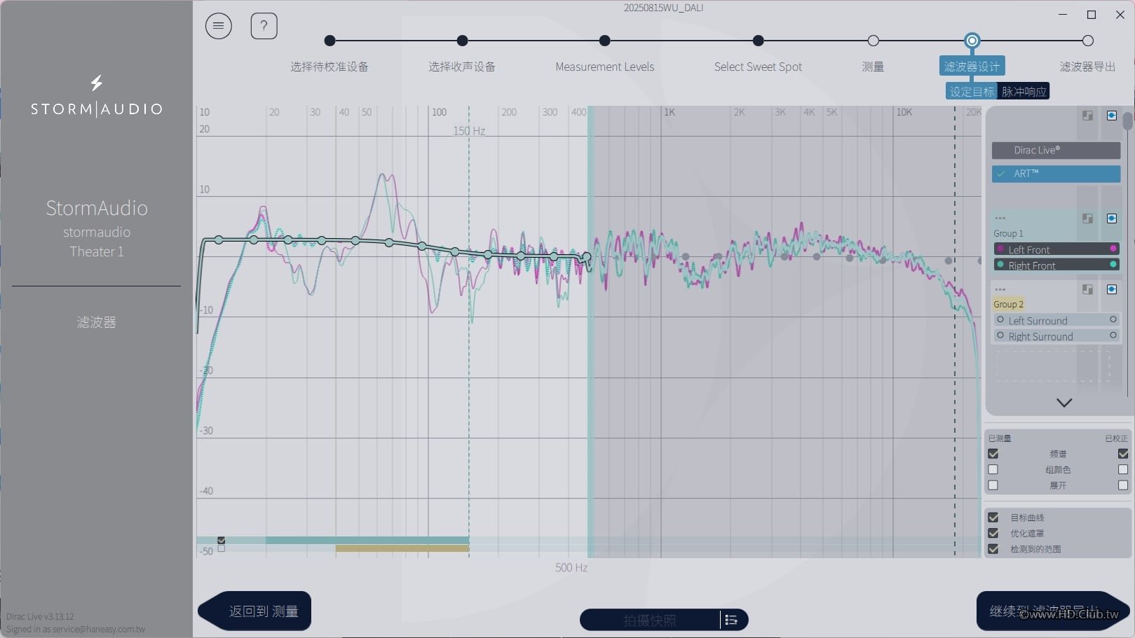

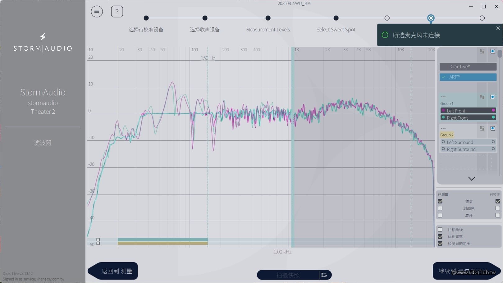

幾次有幸造訪這件房間賞樂,在驚豔於其器材陣仗和每一件銘器的高水準演出同時,對於耳中聽到的聲音表現我有一些臆測。經同意後我對於該空間的系統進行了量測。兩對揚聲器不約而同地在50-90Hz都出現了以標準值0dB,超過10dB的多餘能量,故可以判定為因房間模式造成。而Dali Kore由於其放置位置及強大的能量輸出反而造成20-40Hz、100-200Hz之間近10dB的凹陷。
談量測數據
必須要說,通常 +/- 3dB 被視為可接受的平坦範圍,但到了+/- 10dB 的落差在聲學上就會一定程度地改變音色,甚至扭曲原本的錄音意圖了。
根據量測結果,
  • 50-90Hz 隆起 +10dB(極強的重低音/中低音)
  • 100-200Hz 凹陷 -10dB(極度缺乏上低音/人聲基頻)
  • 20-40Hz 凹陷 -10dB(缺乏極低頻)

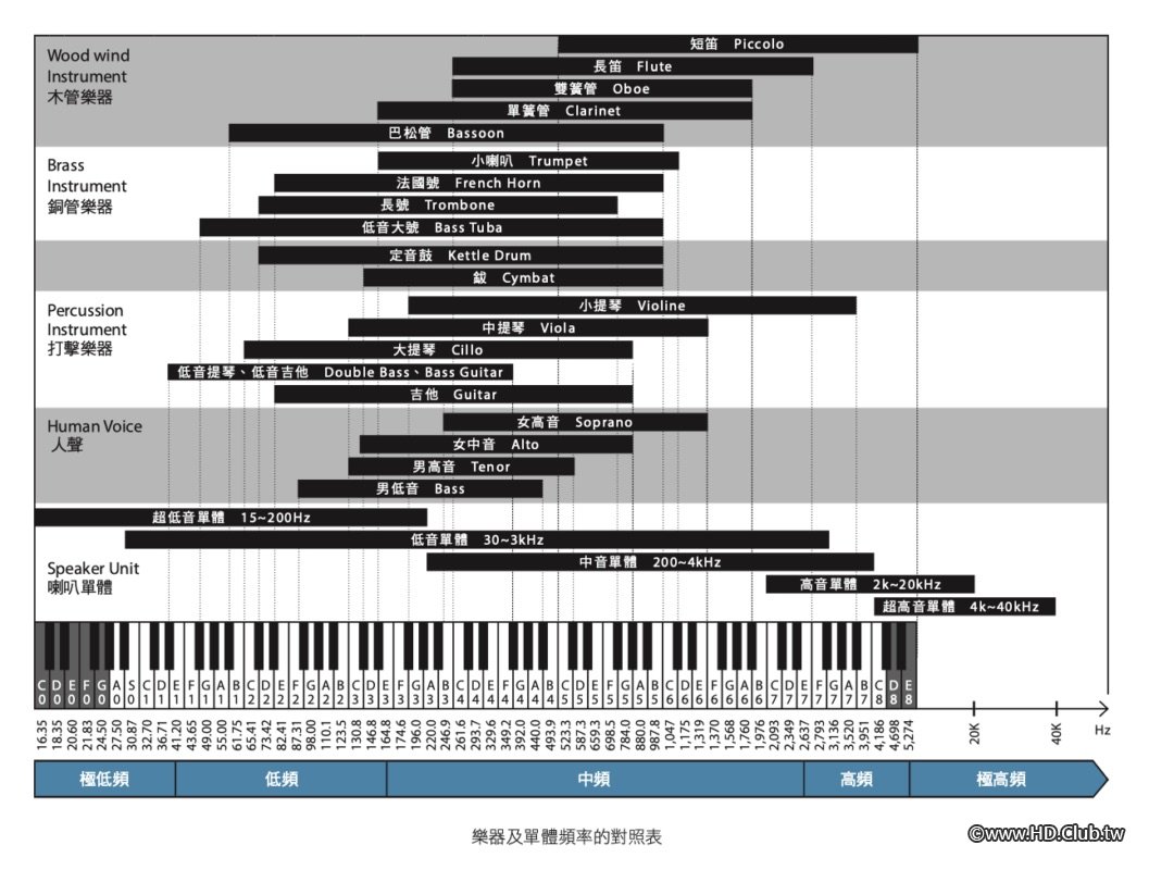

這樣在音樂上對例如「爵士樂」與「人聲」的具體聽感會有什麼影響呢?
1. 爵士樂:
爵士樂非常依賴低音提琴 (Double Bass) 的撥奏質感、薩克斯風的管味與鋼琴的共鳴。這種頻響曲線會造成「頭重腳輕且中空」的聽感:
  • 低音提琴 (Double Bass) 變得「只有轟鳴,沒有線條」,Double Bass 的主要能量集中在 40Hz-200Hz。
  • 50-90Hz (+10dB) 會讓特定的幾個音符變得巨大、肥厚,產生駐波或轟鳴聲 (Boomy),缺乏撥弦的顆粒感。
  • 100-200Hz (-10dB) 卻又把琴弦的「牛筋味」和木頭琴身的共鳴切掉了。你會覺得低音提琴聽起來「虛」,只有沈悶的嗡嗡聲,卻沒有實體感。
  • 鼓組 (Drums) 變得奇怪:大鼓 (Kick) 的撞擊聲會過於突兀且生硬(因為 50-90Hz 太多),但小鼓 (Snare) 敲擊時會覺得像是敲在塑膠罐上,缺乏厚實的「波波」聲(因為 100-200Hz 太少)。
  • 空間感消失:20-40Hz (-10dB) 的缺失,會讓人感受不到現場錄音的空氣流動感或極低頻的震動,會感覺「規模感」變小了。
2. 人聲:
因為 100-200Hz 是人聲厚度與溫暖感的關鍵區域,所以
  • 男聲 (Male Vocals)會變較年輕、單薄:成年男性的基頻通常落在 100Hz-150Hz 左右。這個頻段凹陷 10dB 意味著男歌手的嗓音會失去磁性與胸腔共鳴 (Chest Resonance)。像是一個原本厚實的男中音(如 Frank Sinatra 或陳奕迅)的聲音後縮、變得較乾扁、遙遠,缺乏感情與權威感。
  • *女聲 (Female Vocals)則是變尖銳、缺乏韻味:雖然女聲基頻較高,但 100-200Hz 仍然負責聲音的「肉感」與基礎支撐。女歌手如蔡琴或 Diana Krall的聲音會失去醇厚的韻味。由於低頻50-90Hz能量過大,背景樂器可能會蓋過人聲(Masking Effect),導致人聲聽起來雖然清晰但稍嫌刺耳(因為失去了下盤支撐,相對凸顯了高頻齒音)。

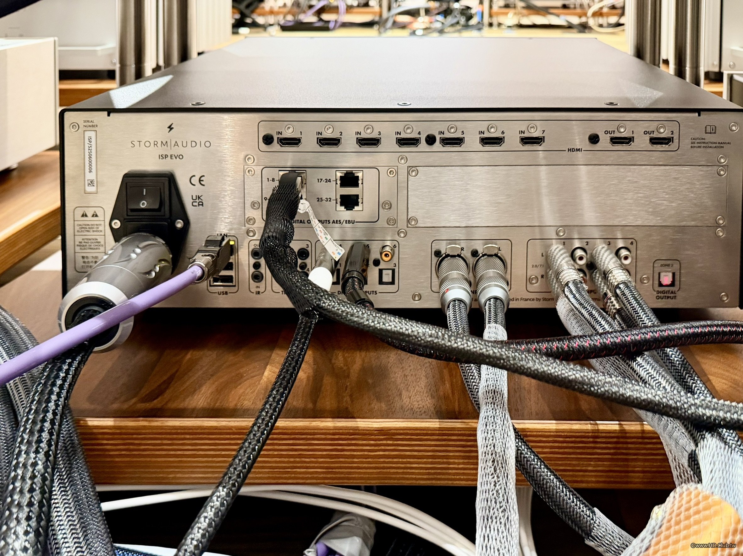

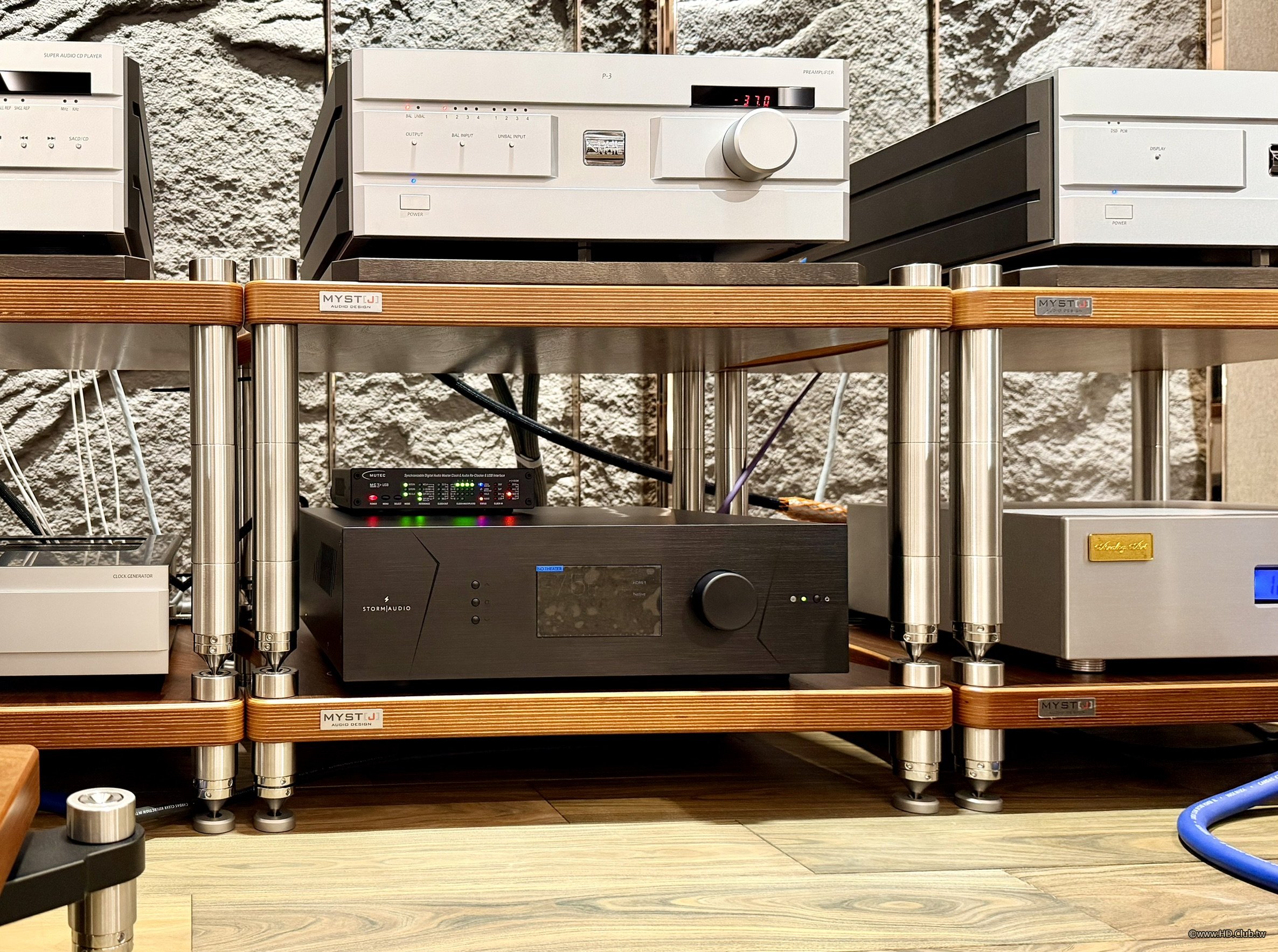

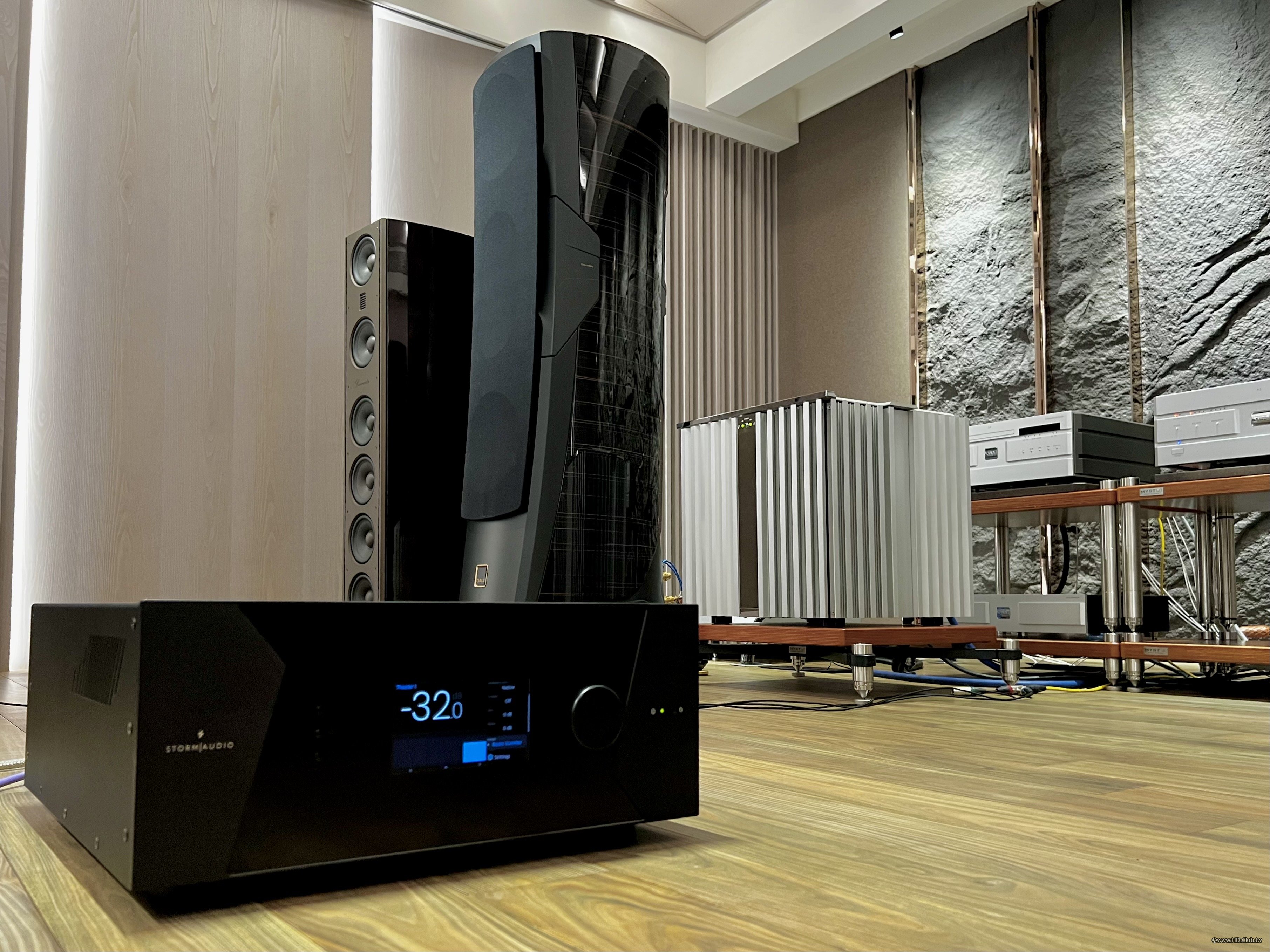

一般而言,我們可以試圖調整喇叭擺位來改善頻段凹陷的問題(這通常比處理隆起更難),或是利用主動低頻陷阱來「吸收」多餘能量。但由於想要同時容納兩套系統,而且聆聽位置也已經確認,揚聲器擺放位置能更動的幅度有限(畢竟,「嗜好」是為了讓生活更美好而不是綁手綁腳);而以「吸收能量」的方式來處理駐波經嘗試後C董認為聲音聽起來偏「乾」而決定不採用。於是,我鼓起勇氣向C董建議在系統中加入風暴EVO數位多聲道處理器,保留原本兩聲道中自DAC以降的所有架構,在完全不妥協其兩聲道器材音質的前提下,透過Dirac Live ART的主動降噪機制「取消」造成聲音劣化的駐波及SBIR,讓Dali Kore和Burmester BA71不受空間影響唱出其聲音的「原汁原味」。
「試試看囉!」
C董也好奇想知道眼前這兩套Hi-End系統的「原汁原味」是什麼樣的聲音?而且,當以「類比」作為架構思維的系統,當經過數位聲學處理之後聲音是否劣化?
實驗開始!
怎麼做?在擁有超級設置彈性的風暴處理器中,我們設置了兩套可以任意切換的4.0「組態(preset)」- 一套以Dali Kore作為左右聲道,Burmester BA71為環繞聲道;另一套則是以Burmester BA71作為左右聲道,Dali Kore為環繞聲道並分別進行Dirac ART量測處理。在設定ART時,在以Dali Kore作為左右聲道的組態中,用Burmester BA71作為對Kcore進行聲學處理的「支援揚聲器(support speakers)」;而在以Burmester BA71作為左右聲道的組態中,Dali Kore作為對BA71進行聲學處理的支援揚聲器。另外,在原本房間已盡可能執行聲學處理,自300-400hz以上的發聲頻段都呈現對稱而且沒有明顯突波或頻段低消的狀況,為了最大程度展現器材和空間特性的原汁原味,兩套系統在400Hz以上便不進行額外處理。

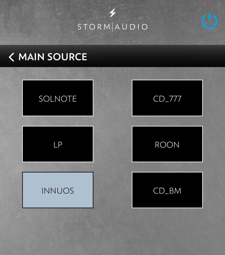

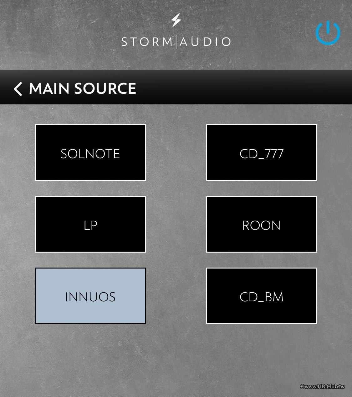

當播放音樂時風暴音場選擇「Native」(原生)模式,此時當然環繞聲音不會播放音樂,但是該執行的ART降噪功能卻完全不打折扣!不僅如此,既然風暴的位置在DAC之前,所有訊源都會先接進風暴EVO後才進入DAC,風暴儼然成為本系統中的「訊源切換器」。也就是說,原本在這個房間裡的A系統和B系統的訊源和揚聲器是完全獨立的,換句話說原本要用A系統的Dali Kore來聽Soulnote的串流機是沒辦法的。但現在因為風暴EVO的加入,Dali Kore和Burmester BA71可以任意播放房間內所有訊源,而任何訊源也都可以指定由Kore或是BA71來演繹,切換就在彈指之間!只需在手機或平板的APP裡指定「訊源」和依不同揚聲器量身訂製的「組態」即可。聽到這個方便讓C董當場眼睛為之一亮!

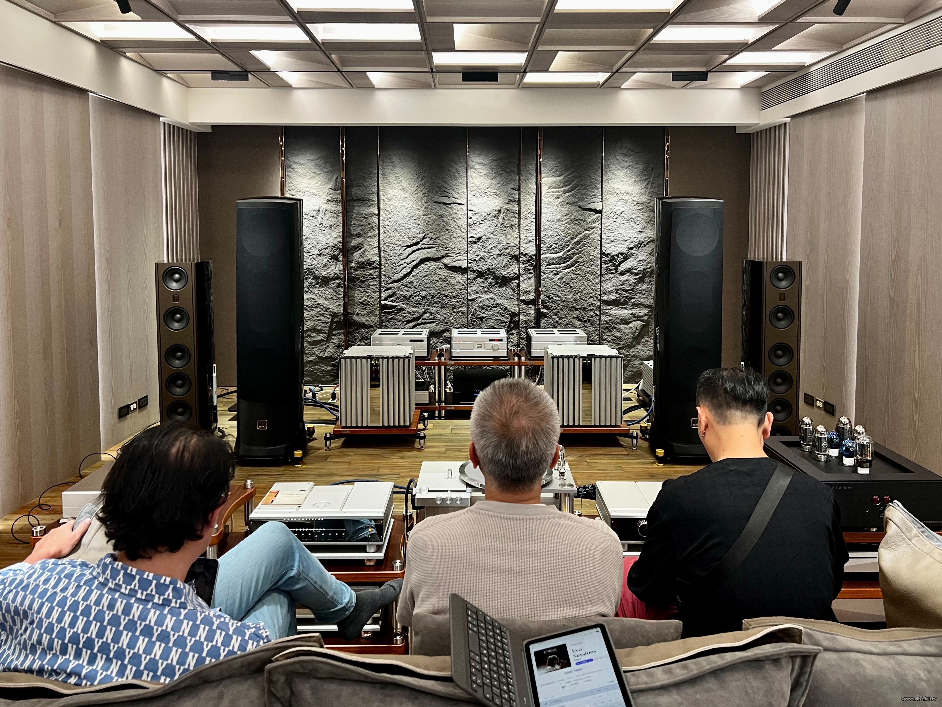

以Francin Thirteen「Queen Mary」開聲不過10秒,C董驚呼。經過風暴EVO的處理,同樣的器材演繹出完全不同以往的音場、細節、層次和活生感!試驗當場不僅C董本人,也是因為好奇,精研國際呂文元導演、Focal大稻埕店長Adam,WADAX總代理蔡先生也同時到場見證。幾經AB試聽確認,兩套系統的本色被發揮得淋漓盡致:

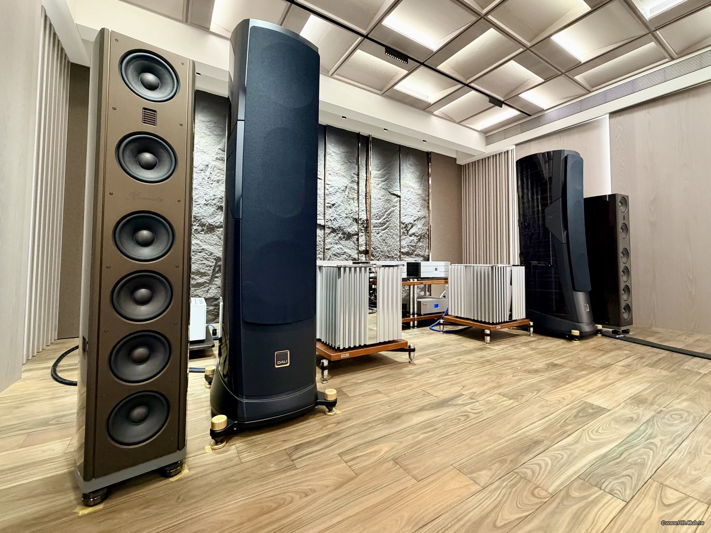

Dali Kore帶來的就是寬鬆與自然, 有種「不費吹灰之力」的輕鬆感。即便在像「Make Us Storger」這樣的大低頻、大動態下,聲音依然保持從容不迫。而且它不刻意強調銳利的線條,而是呈現出一種有機、連貫而且溫潤的聲音,這讓Dali在聽大規模交響樂時有一種獨特的流暢聽感。Dominique Fils-Aime’的「Feeling Good」女聲中頻帶著 DALI 特有的豐潤情感,但帶著迷人的解析度。當我們聆聽老鷹合唱團Hell Freezes Over「Hotel California」,身為Dali旗艦揚聲器,發聲下潛可達20Hz以下的Kore更帶來全頻段的權威感,低頻下潛極深且具有包覆感,不是那種硬梆梆的打擊感,其豐沛的能量更像是海浪那樣一波波湧來!
而體型較小,發聲頻段在35Hz開始緩降的Burmester BA71也帶來屬於自己的好聲音。得益於前後氣動高音,BA71 的高頻延伸極佳,帶有一種貴氣的光澤感。演繹Sara Bareilles的「Goodbye Yellow Brick Road」,鋼琴的琴鍵一彈下去就可以聽到華麗、飄逸的空氣感與泛音。另外讓人驚喜的是,在風暴EVO加入後,不再受聆聽空間限制的BA71竟能創造3D 舞台感!揚聲器後方的高音將音場的深度拉開,帶來有一種「脫箱感」,讓人彷彿置身於更大的音樂廳中。BA71的聲音線條非常清晰、乾淨,而且速度超快,沒有任何拖泥帶水。當播放先前幾首強調低頻表現的曲目,BA71的低頻結實、快速且衝擊力強,與 DALI 的寬鬆鋪底迥然不同。
能怎麼唱,就該這麼聽!
當設置風暴EVO時並沒有將原本的「純類比」的架構拆除,在現場我們得以在是否有風暴EVO加入及ART是否介入等前端條件反覆聆聽比較。對於幾位來賓而言,答案很明顯,大家一致投票給由風暴EVO主導,駐波及SBIR被移除使發聲頻段被完整表現的聲音 。無論訊源是什麼,兩套以不同DAC、前後級和揚聲器所組成的聲音皆能展現環肥燕瘦,各自有各自的美,大夥聽得清楚明白,心曠神怡。
