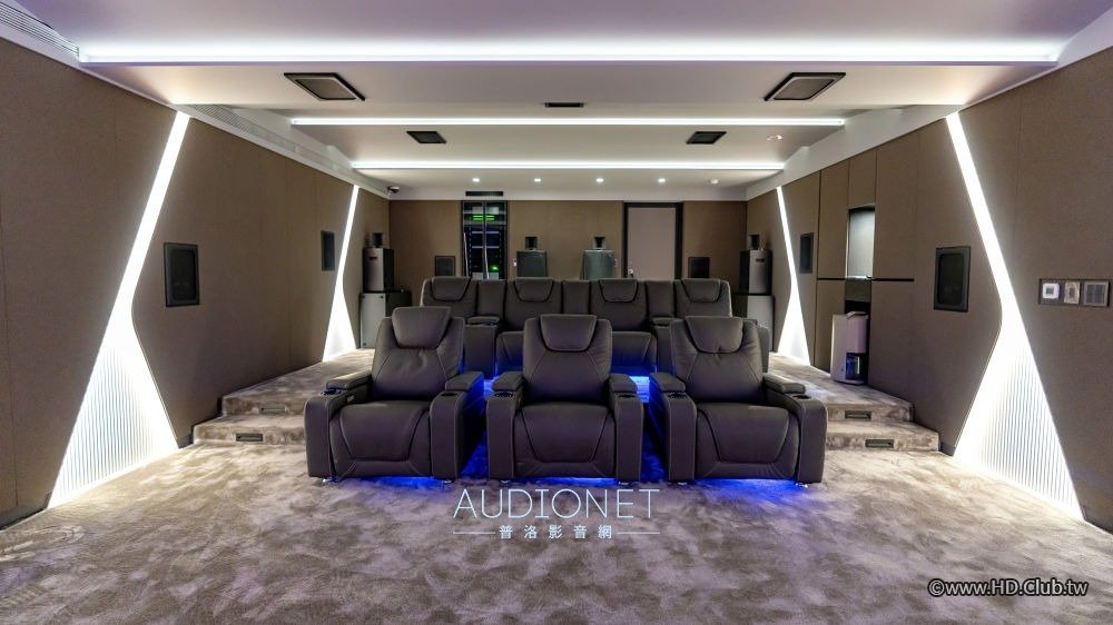

為能從零開始,所以能打下最好基礎
而這就是此案成功的第一步,要知道,台灣有太多的家庭劇院是受到空間環境限制而無法做到盡善盡美,而陳董不僅是將樓層打掉重練、從零開始,而且他給精研國際極大的自由度,讓精研國際能直接在樓層「圈地」選位置,然後隔出最適合多聲道劇院的空間格局,等於從頭就打下好基礎,最終讓這個空間能達到9米深、6米寬,高度則是接近3米。
深度能達到9米,這在台灣住宅環境中是很不容易的,有了這樣的縱深、及鞋盒型的空間,就能好好的配置多聲道系統。而除了這個主空間之外,還在空間後方設置了獨立機房,器材可以配置於此,達成通風與散熱,並隔絕器材運作噪音。而室內還有一個獨立機櫃,讓部分較常操作的器材可以露出來,方便操作。
而這個空間除了是從零打造,也在聲學處理上下了很大功夫,整個空間的六個面都做了隔音處理,其中地板還做了浮動地板,以隔絕噪音,而這也代表能將聲波能量留於室內。此地光是空間處理據說就超過了三百萬台幣,而整個案子歷時約兩年多才全部完成。

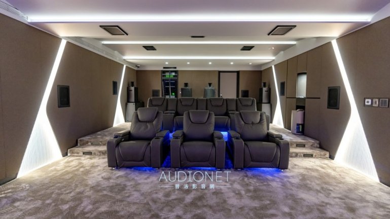

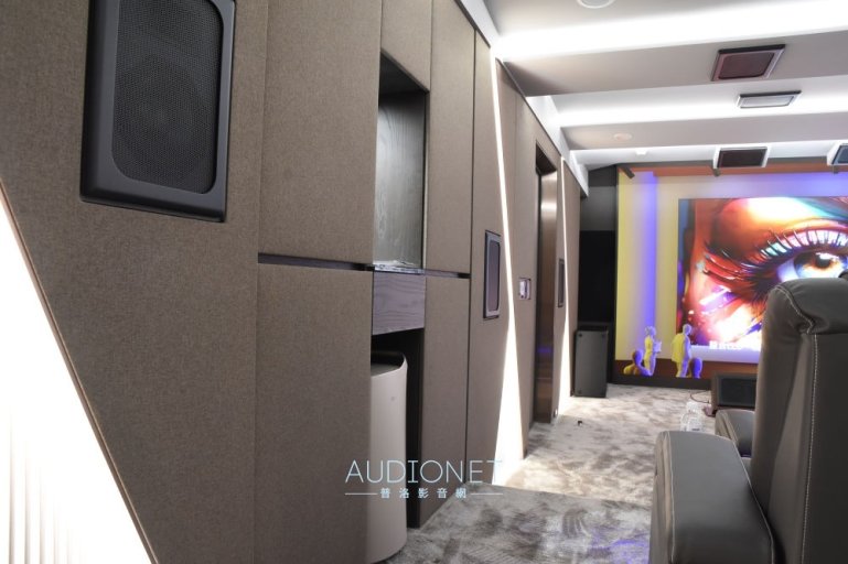

▲ 這是現場側牆的一隅,整體空間的規劃極為完整,牆面設計巧妙融合了隱藏式燈光、表面織布裝飾、嵌入式喇叭、與聲學隔音處理,不僅兼顧視覺上的美感,更確保了音效的優異表現。

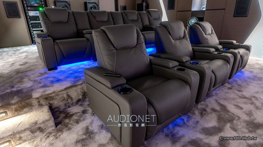

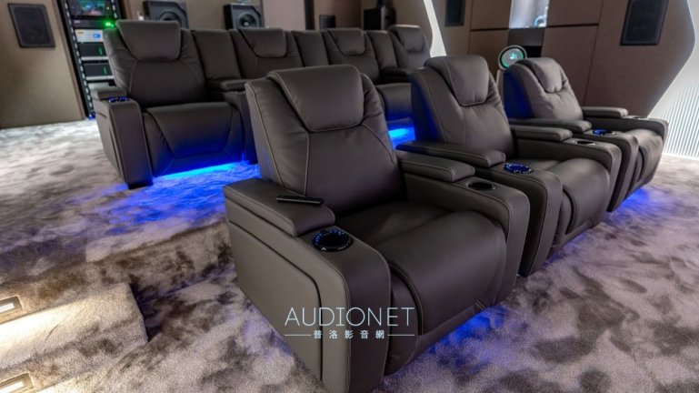

而這麼大的空間,並沒有配置大量座椅,而是只配置了7個座位,很奢侈。而這些座椅不僅可以坐、可以躺,前方三個座位還有特別待遇,就是配置了「沉浸式動感劇院座椅」,這些座椅連結一個主機,能偵測電影音效,並和雲端資料庫進行比對,讓座椅配合電影劇情做出動作,因為其內部有三向六軸的運動機構,所以能做出很靈活的動作,大大加深觀影體驗,這部分我們後面會詳述,接下來我想先講這個空間最大的亮點,就是217吋的MicroLED顯示巨幕。

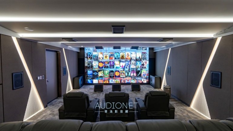

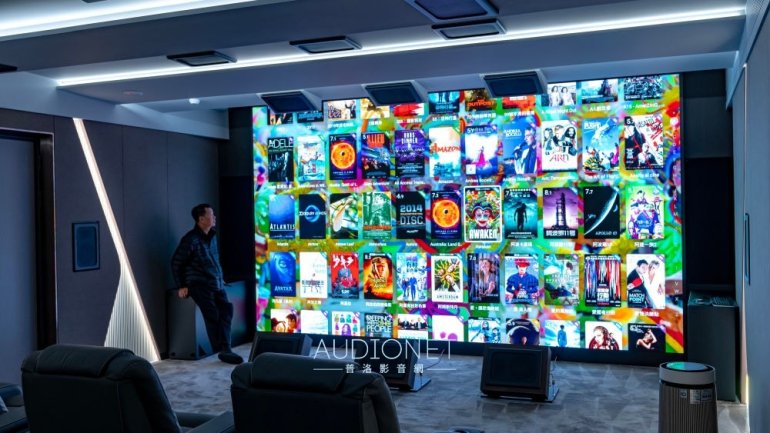

▲ 現場使用Zidoo UHD8000進行檔案播放,其具備強大的海報牆功能,所有儲存的電影檔案一目了然,並能自動搜尋或自訂封面圖片,使播放過程的體驗更享受。畫面左側即為精研國際的老闆、台灣8K影片拍攝先驅者呂文元導演。

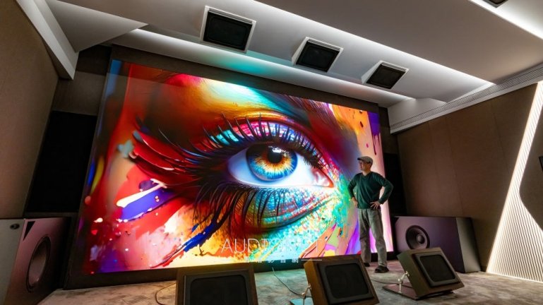

根據精研國際提供的資料,這張MicroLED顯示幕的規格驚人,除了尺寸達到217吋之外,它有一般家用投影機無法匹敵的畫面亮度,達到1000nits,而它的暗位表現更是驚人,可以達成近乎完全無光的狀態,規格標示是200萬:1,而這個數字是儀器測試的極限,如果按其可以近乎完全無光的特性來看,說是「無限大:1」也不為過,而這種暗位也不是一般家用投影機可以相比的。
而MicroLED的色彩表現能力更是傲人,可以達到DCI-P3(數位電影院標準)的110%,非常強悍。要知道,過去有很長一段時間,家用顯示器材都是以DCI-P3為目標,有很多器材能超過九成就已經在大肆宣傳了,而能超過100%的非常罕見,而這就代表這張MicroLED螢幕可以呈現極為鮮豔和濃郁的色彩,遠超過一般的家用電視機和投影機。

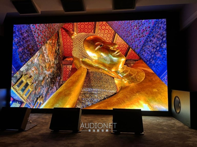

▲ 就因為這塊MicroLED巨幕能呈現很高的亮度,而且有寬廣的色彩表現能力,所以在表現大佛身上的金色漆飾時,能展現高亮度、高飽和度,以及濃豔色彩,讓這幅影像猶如眼見實物般的迷人。

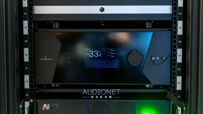

再說多聲道音響系統,也是豪華配置,環繞處理前級是法國風暴StormAudio ISP Elite Analog MK3,而且是32聲道全上,我之前採訪過很多個採用風暴的案例,32聲道全上還是第一次見到。而後級與喇叭全部都是史塔克Starke Sound的製品,後級是四部A8.350 8聲道後級。衛星喇叭部分,左右聲道是旗艦P7,中央、環繞、天空和部分後環繞聲道是P3i,i代表是嵌入式喇叭,而後環繞部分還有使用了四只次旗艦喇叭P5。

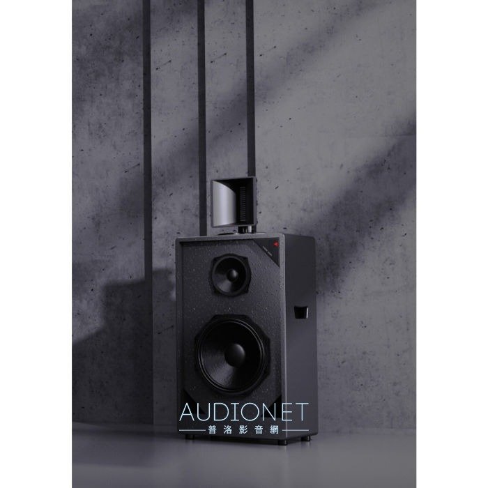

▲ 左右聲道採用史塔克旗艦喇叭 P7,由於紗網擋住無法拍攝,所以附上原廠圖片讓大家看看。P7的技術含金量很高,搭載AMT氣動式高音與號角開口,而且低音單體尺寸達到12吋,這已經是超低音喇叭的等級了,聲音輸出能力不容小覷。

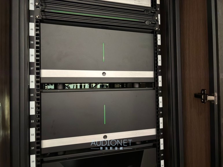

▲ 這是驅動喇叭的多聲道後級:史塔克A8.350,這是一款8聲道設計,功率輸出能力達到每聲道350瓦(4歐姆),現場共配置了四部,以確保每只喇叭皆能獲得充足且穩定的驅動功率。

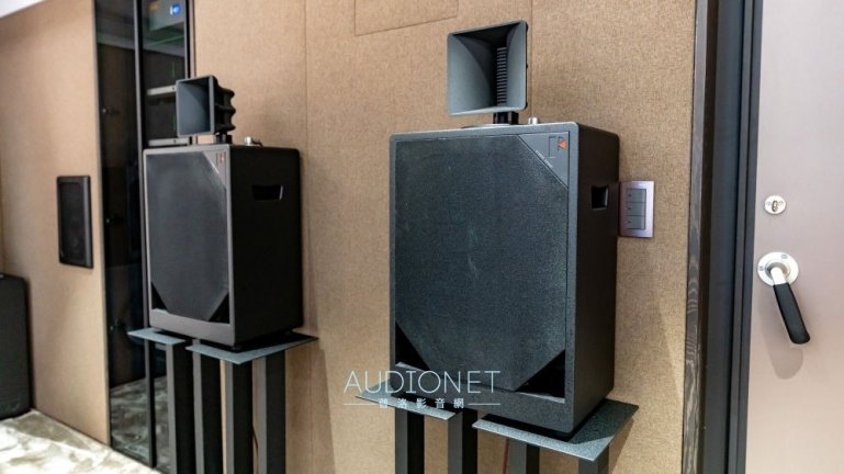

▲ 環繞喇叭除了P3i之外,還配置了次旗艦P5,而且一次就使用了四只,讓這間劇院的前方與後方都有重量級喇叭坐鎮,前後兩方的聲音能量與包圍感都很強。

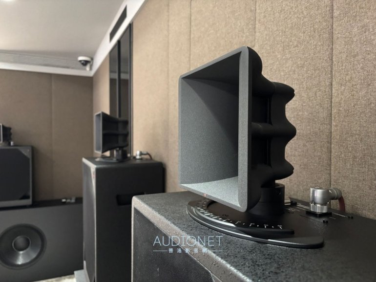

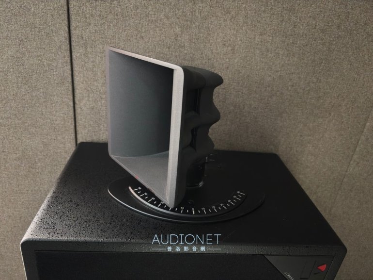

▲ 這是P5號角高音的特寫,內部搭載氣動式高音,並採用金屬材質打造的堅固號角(原廠稱為黑犀牛號角),使P5具備強大的音壓輸出能力。此外,相較於傳統圓形振膜,號角的能量不會隨距離快速衰減,就算遠距離仍能呈現清晰細膩的高頻細節。
▲ 這是號角高音的另一個角度特寫,可以清楚看到其具備可調整角度的設計,並附有精確刻度標示,讓用戶能細微調整發聲的指向性,無論喇叭擺放於何處,都能確保高音能量可不精準投射至聆聽區域。

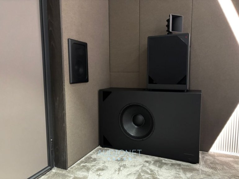

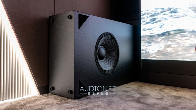

而超低音則是史塔克的PB18,這個超低音也是怪獸級的,振膜尺寸達到18吋,箱體採取低音反射式設計,搭配外接式的獨立擴大機,每一只超低音以2000瓦的D類擴大機驅動,讓PB18的低頻下潛能力可以達到驚人的16Hz(-3dB),音壓更可以高達130dB,絕對有滿足大空間的能力,而現場就配置了四只,分別位於前後左右四個角落。
▲ 這是位於空間後方的超低音,值得留意的是,透過風暴處理器的Dirac Live ART主動式低頻管理技術,現場的超低音不僅負責低頻輸出,還能同時執行「消除空間內多餘低頻能量」的工作,使整體低音的表現更結實、更清晰。

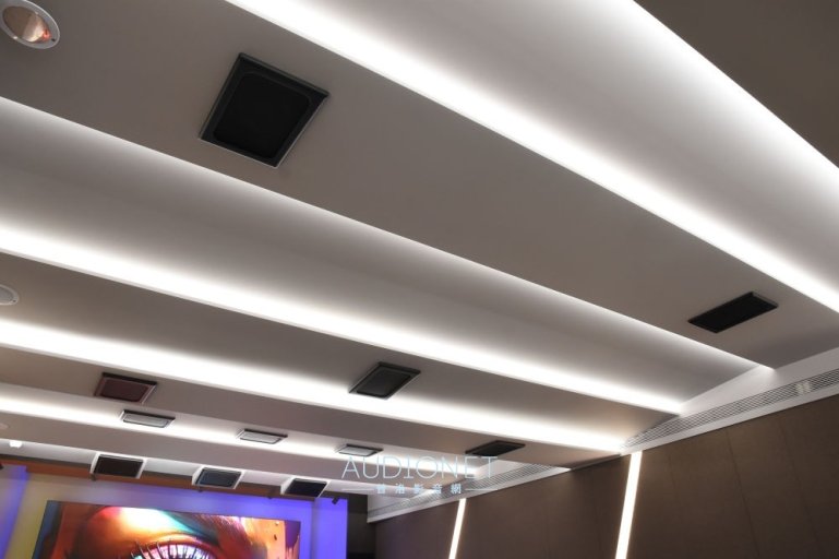

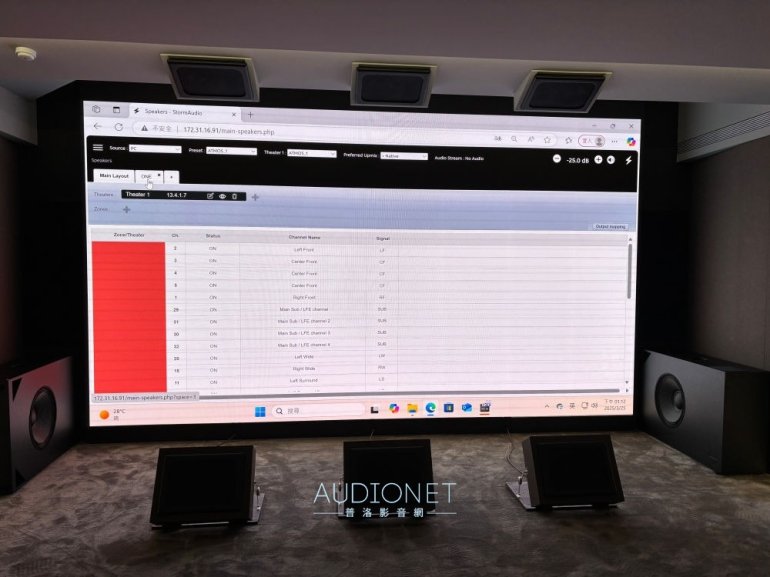

此間的中央聲道設置也是重點。我們常說,中央聲道是劇院系統裡面最重要的聲道,因為它擔負了大部分的人聲,以及座位前方的音效衝擊力,所以中央聲道一定要夠力,而且要精心調整,其中一個重點,就是要讓中央聲道的音效能跟畫面做精準結合。
然而問題是,只要是平面型的顯示器,為了避免喇叭擋到畫面,都只能將喇叭置於畫面下方,就會造成中央聲道音像偏低的問題,畫面尺寸越大影響越明顯,這在過去是很難處理的,市場上有極少數的品牌有開發出功能想要處理,但效果也多半不盡理想,而現場就採用了非常高級的手法來達成最好效果。

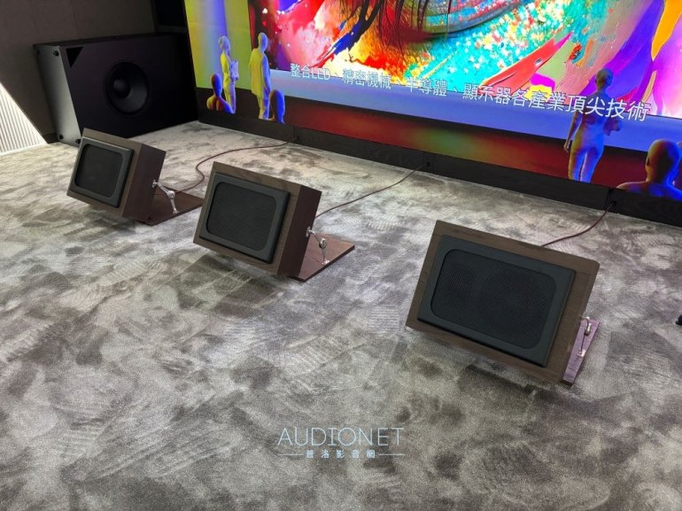

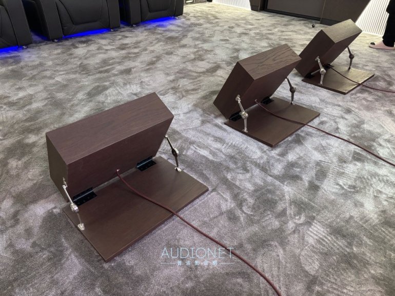

作法是這樣的,現場在地面配置了三只P3i喇叭,它們透過風暴處理器的運算結合成一組中央聲道,請注意喔,是透過運算處理進行適當結合,不是複製或疊加,所以不會有音壓過量的問題。再來,天花板上再配置了四只P3i喇叭,然後透過風暴處理器獨家的「中央聲道抬升」功能,就能現場的上四、下三喇叭通力合作,讓中央聲道的音像能結像於畫面中央,當人聲對白出現時,會覺得口形與人聲是吻合的,這是我看過最豪華、也最講究的中央聲道設置了。

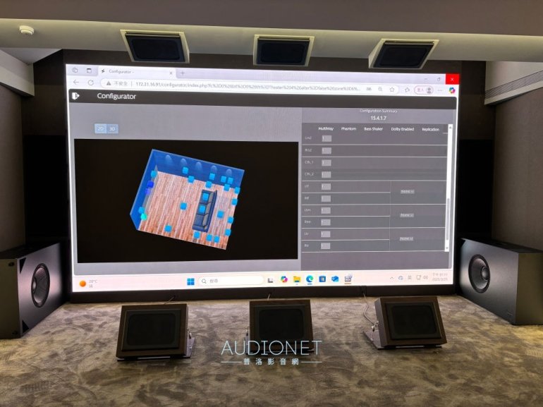

而風暴處理器能做的事情還不只如此,它還可以將現場的32只喇叭做多組定義,現場就做了2組設定,如果是單人於皇帝位聆聽,就是正常的解碼狀態,也就是所有喇叭採取獨立解碼,可謂是「獨樂樂」的設定。
但如果是多人同時聆聽,因為這個空間很長,為了避免後排座位的效果不一致,精研國際做了第二組設定,就是將座位側邊的兩只環繞喇叭合併為一聲道解碼,如此一來,就能讓前後排的觀眾都能有相同的聲音效果,這就是「眾樂樂」的設定。而這樣的設定能做很多組,自由度很大,高階玩家可以隨心所欲的依據人數、活動、軟體內容進行設置,從中你就能一窺風暴處理器的能力強大與靈活性了。

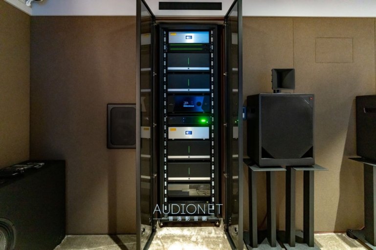

▲ 這是負責本次多聲道音訊處理的核心設備:32聲道的Storm Audio風暴處理器,而且此空間讓它能進行32聲道全輸出。在過往採訪案例中,還沒見過能用滿風暴32聲道的劇院系統。

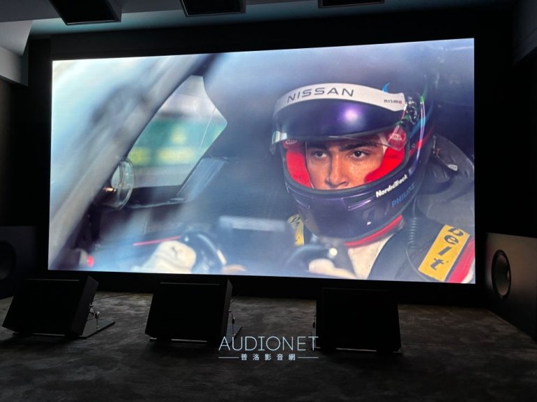

接下來談現場的體驗。先說影像的部分,當我在第一排坐下來之後,馬上就被吸引住了,因為現場螢幕不僅尺寸達到217吋,而且觀賞距離(螢幕至座位)拿捏的剛剛好,有非常完整的視覺包覆感,但又絕不會超出舒適的範圍,我能輕鬆看到整個畫面和所有字幕,而這個畫面包覆了我九成以上的視野。更重要的是,這樣的畫面有很強的戲劇張力,例如觀賞「GT:跨界玩家」的賽車片段時,賽道在眼前展開,車手激動狂飆時,這個超大畫面就有超強烈的帶入感,讓人感受賽道高速迎面而來的刺激感。

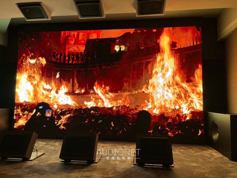

為了展現畫質的極限,呂導還播放了他拍攝的示範影片,這支影片有許多元素很考驗顯示器材的能力,而這面MicroLED螢幕皆輕鬆過關,例如超高的亮度,為畫面帶來了很強的活力,而且這種亮度不是只有局部,而是全畫面都能展現出超高亮度。再搭配極強的「顯黑能力」,讓明暗反差顯得極為強烈,例如俯看大城市的夜景畫面就美極了,不僅能感受夜晚的暗沉,還能感受萬家燈光的耀眼。而且因為是完全的「點對點」顯示,所以即使畫面大到217吋,畫面的清晰度、細緻感仍然很強,甚至可以細數夜景中的每支路燈、每扇窗戶。

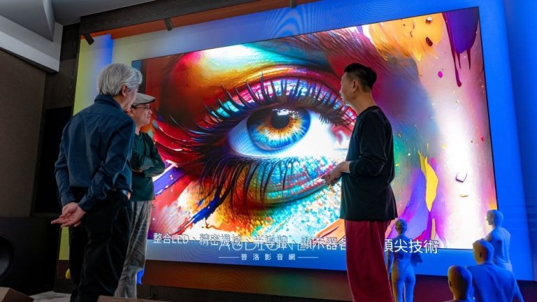

▲ 這是呂文元導演拍攝的示範影片,呂導向我們表示他特別在此片段中加入了大量顏色,尤其是家用顯示器材較難表現的青色、洋紅與紫色。而這面MicroLED巨幕的色彩表現力達到DCI-P3 110%,因此能完美、且鮮豔地顯示這些畫面。

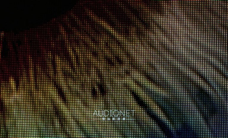

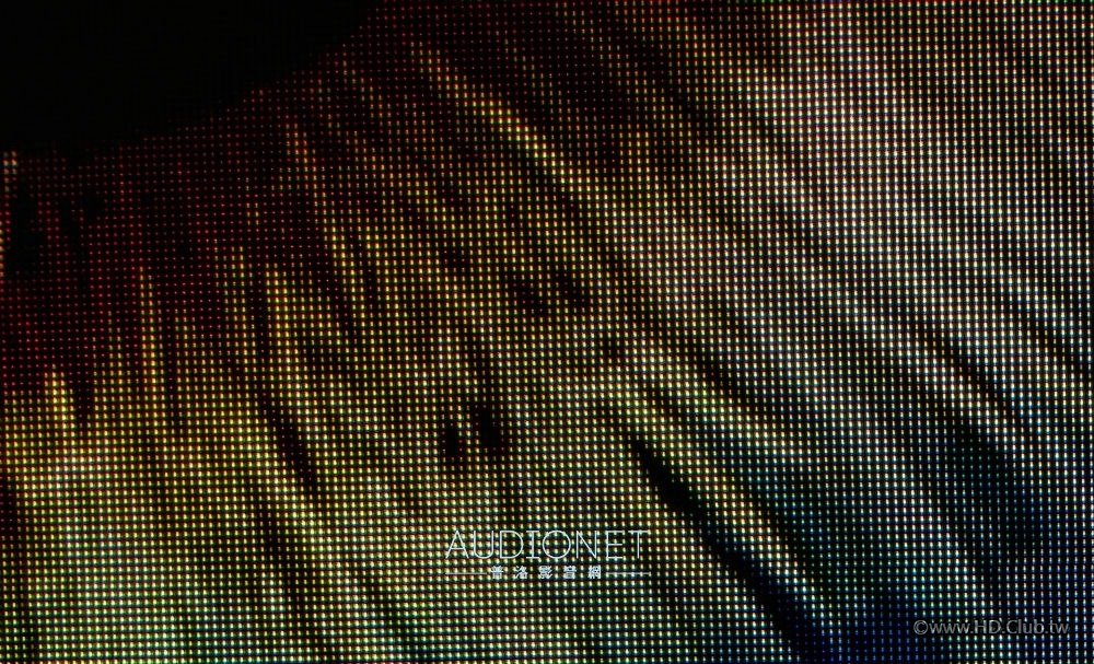

▲ MicroLED相較於投影機的另一大優勢,就是細節的收斂度與解析力,圖為筆者近距離拍攝的畫面,因為它是採取「點對點」顯示,可以清楚看到每顆像素粒粒分明,若是一般家用投影機,在長焦投影狀況下要達到相同銳利度並不容易。

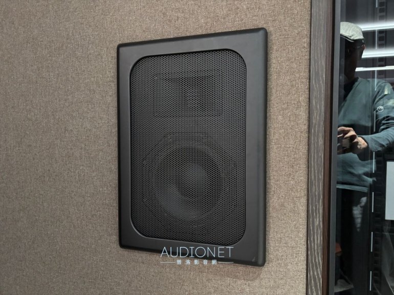

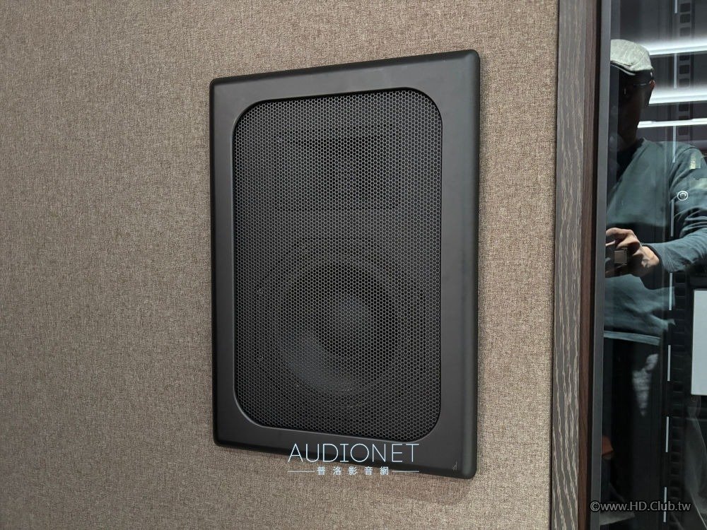

▲ 現場所有環繞喇叭均為史塔克P3i,雖然為嵌入式設計,但一樣配置了氣動式高音,並搭載號角開口,使其高音的能量、細節表現、與聲音傳遞距離均相當優異。此外,其中低音單體亦達到8吋,也能帶來不俗的中低頻表現。

還不只如此喔,我坐的前排還有動感座椅,能隨著電影劇情上下左右的移動(是移動,不是只有振動而已),所以對於全身感官的刺激是全面性的,不是只有聲音能量而已,有了這麼多感官上的刺激,你說看電影怎麼會不過癮呢。

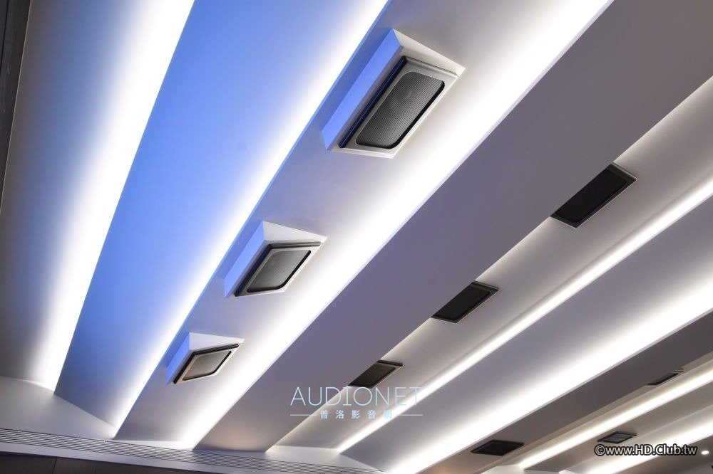

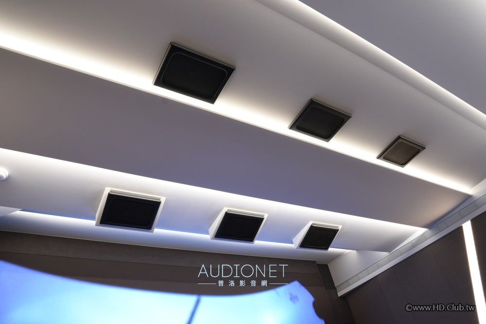

▲ 這是由視聽室後方拍攝天花板,本空間配置了7只天空聲道,除了Dolby Atmos規範的左右兩排平行(左 3、右 3)外,還額外增加了一只位於座位區域正上方的喇叭,以對應Auro-3D音效中的「上帝之聲」。

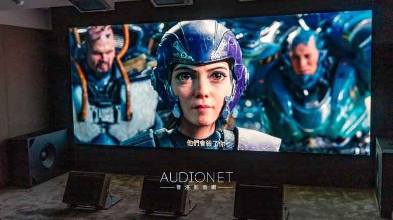

還有「艾莉塔:戰鬥天使」的死亡賽道,這也是大家常播放的片段,當死亡球賽開始,我們馬上能感受這套系統的氣勢,死亡球是一個顆金屬鐵球,它觸地、撞擊、被搶奪、被拋擲的每一個瞬間,都能感受強大的金屬碰撞音效,更不用提大量人造人與機器人在死亡賽道上滑行時,接觸賽道的音效有著強大的金屬摩擦尖銳聲效,而且能呈現非常清晰的移動軌跡。而217吋畫面在表現此一片段時,又再次給人很強的帶入感,好像人就在賽道現場高速奔馳。
觀看本片時,動感椅子又跟著劇情快速高低起伏,左躲右閃,更是大大強化了這種感官上的快感。再次強調,這種動感椅子不是傳統的「踢屁股」(ButtKicker)裝置喔,不是只有低頻來時才會振動,它的動作是原廠工程師根據劇情所編排出來的,所以是跟著劇情動作,而不是跟著低頻振動,就像死亡賽道追逐片段,有時音效裡面沒有低頻,但是畫面上是快速移動的賽道,椅子仍然會跟著做出相對應的動作,所以是很有趣的體驗。
