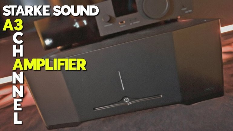

在家庭劇院與兩聲道音響的世界裡,後級擴大機往往是系統靈魂的所在。今天要介紹的主角——Starke Sound A3 三聲道後級擴大機,正是一台兼具「肌肉與音樂性」的重量級猛獸。
它的定位清楚,為發燒級家庭劇院而生,同時也擁有可進入純音樂系統的高階表現。本文整理自實際開箱與聆聽的完整體驗,歸納出五大重點,帶你認識這台價格逼近美金一萬元、卻讓人驚艷的旗艦後級。
一、工藝與結構:沉甸甸的金屬工藝與靜音設計

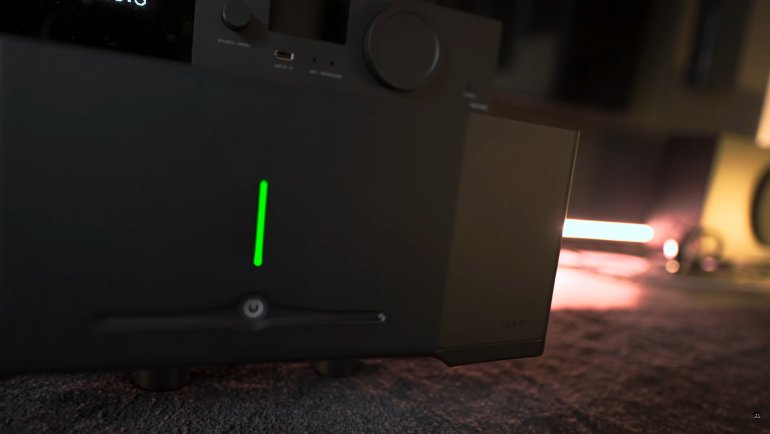

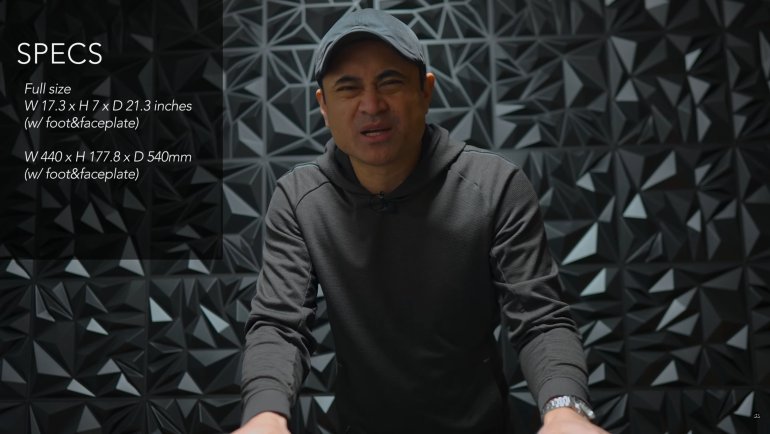

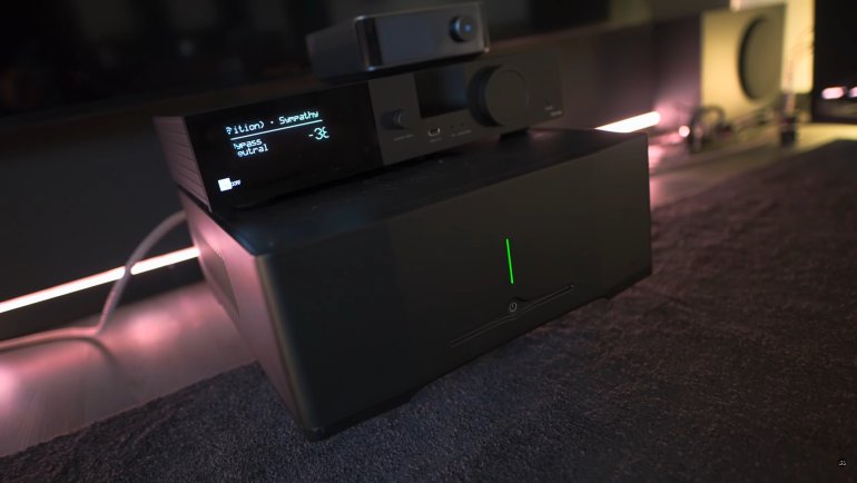

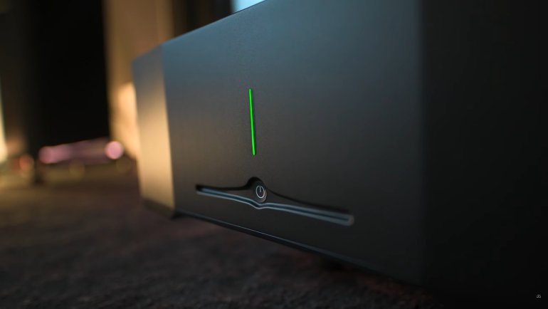

打開箱子的那一刻,最先衝擊而來的,是它誇張的重量。Starke A3 重達約 89.5 磅(約 40 公斤),幾乎等同兩台中型後級擴大機的重量。厚實的鋁合金前面板質感極佳,開關上方配有一條綠色的指示燈條,啟動後會發出柔和光線。整體設計極為簡潔,但透著工藝品般的穩重感。

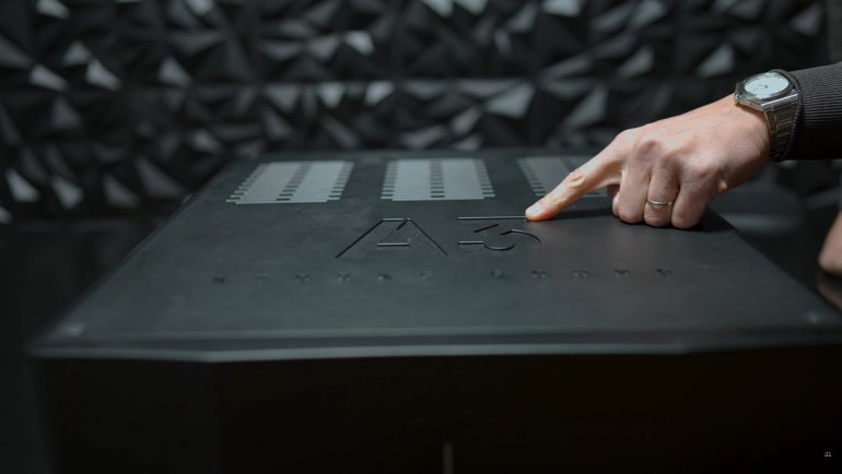

頂部刻有醒目的 A3 Logo 與 Starke Sound 標誌,這樣的雕刻不是貼標,而是直接在金屬上雕鑿而成,手感與視覺都顯得高貴。機身內部搭載一顆超大型環形變壓器銅鋁混合散熱片,採取全被動式散熱設計,沒有風扇、沒有噪音,確保聆聽空間能維持極低的底噪。

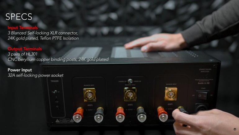

後方介面同樣令人印象深刻:24K 鍍金 XLR 平衡輸入端子、極為厚實的喇叭接線柱、帶鎖定機構的電源插座,以及觸發開關。Starke 還貼心地設置了一個「中置聲道開關」,若只用於兩聲道模式,可關閉中置輸出,讓整體功率集中於左右聲道。

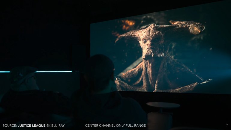

同場加映的《正義聯盟 Zack Snyder 版》中「Darkseid」的台詞,更被形容為「一開口就讓人起雞皮疙瘩」——這樣的低頻控制力,證明了 A3 不僅僅是強壯,還相當沉穩。

家庭劇院的表現只是開胃菜,A3 真正令人驚艷的,是它在兩聲道純音樂的表現。測試搭配使用 Perlisten R5T 落地喇叭,並與 Lyngdorf TDI-3400 綜合擴大機 內建擴大作 A/B 比較。第一首測試曲是滾石樂團的〈Sympathy for the Devil〉。在中等音量下,兩者表現相近,但當音量推至「演唱會級」時,差距立刻浮現:Lyngdorf 開始出現聲音壓縮與音場收縮,而 A3 仍保持寬闊、穩定、毫不緊繃。吉他 solo 部分尤其明顯,A3 的控制力讓聲音既銳利又乾淨,而非刺耳。
