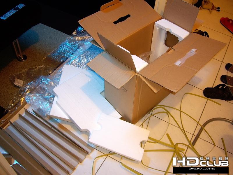

超扎實的大餅包小餅四邊還夾油條外帶保鮮膜保麗龍包裝,光拆這些就拆了十幾分鐘...

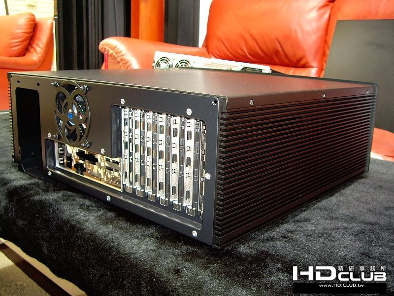

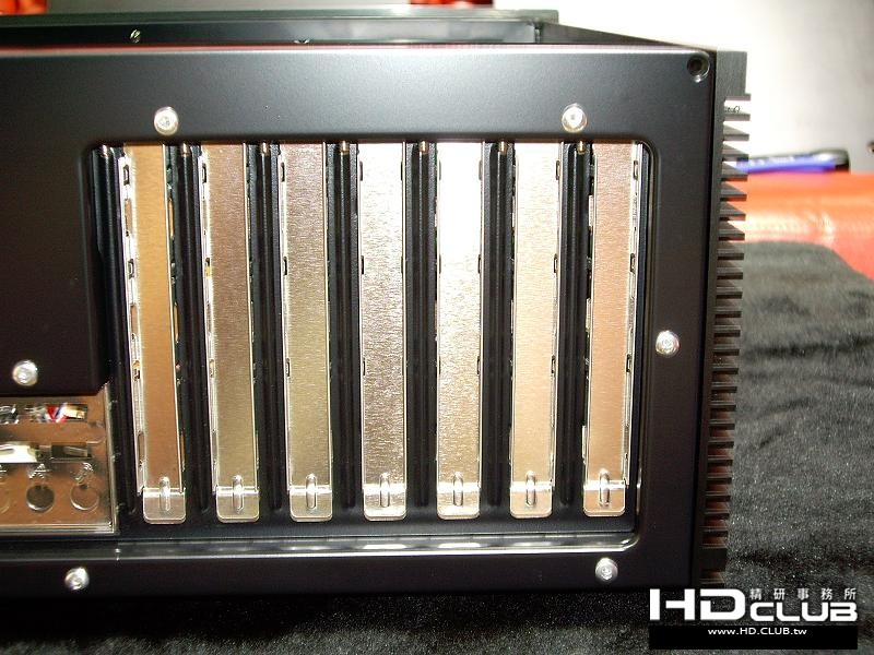

先看一下我最喜歡的側面~~它的縫隙是設計成傾斜的,這樣灰塵不容易進入

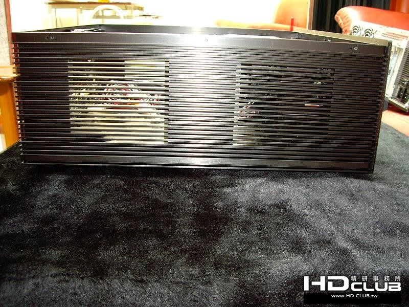

側面鰭片設計,可幫助散熱和通風~~

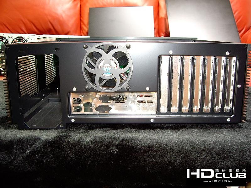

風扇防塵罩自行換了一個黑色有造型的~~~另外使用防震拉釘來固定風扇~~並換成安靜的8CM高爾夫風扇

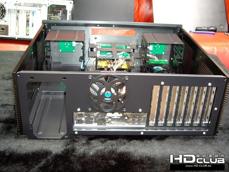

忘了從上方拍,這裡先勉強看一下內部
內部搭配外殼一樣是全黑色的,連內部螺絲都是全黑的喔~~就像內衣和內褲要搭配顏色一樣ccc
中間是光碟機的位置,下方還可放一個硬碟
左右都是放硬碟的位置,各可放兩顆~~所以總共可放5顆
硬碟的位置下方各可鎖一個8CM風扇
鎖硬碟的每個孔位原廠都附了防震的內外橡膠墊,可有效抑制硬碟震動~~非常周到

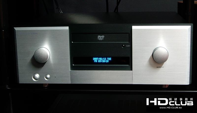

連檔版都很有質感,不知道怎麼形容...

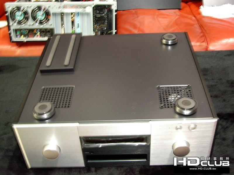

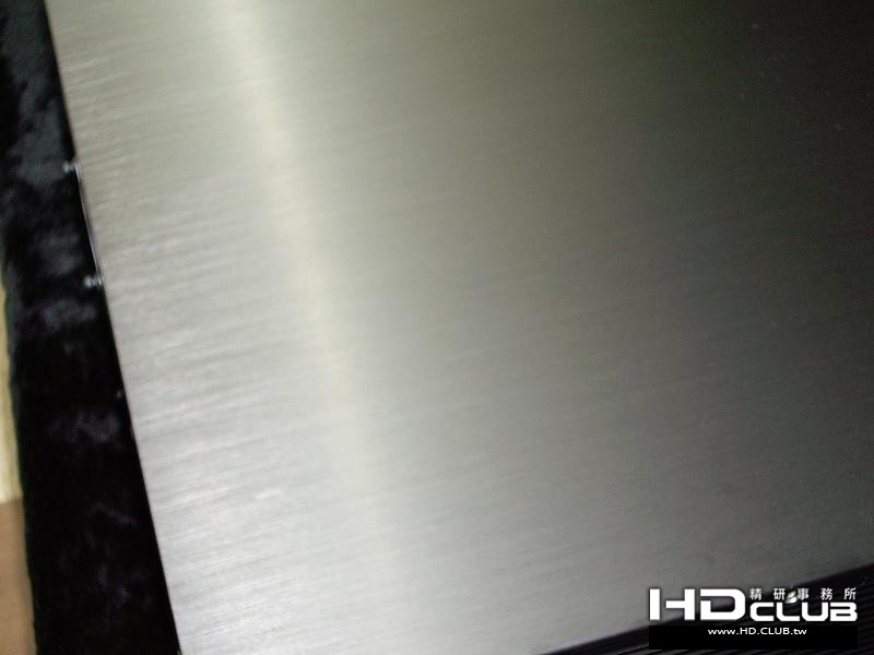

上蓋~~髮絲紋是一定要的
這張可迷幻了XD~~~是四腳朝天的關係嗎?

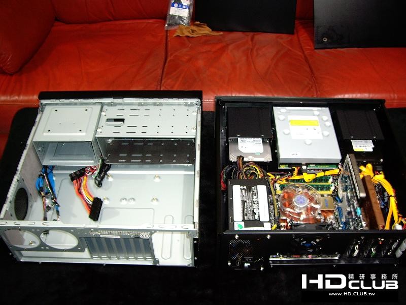

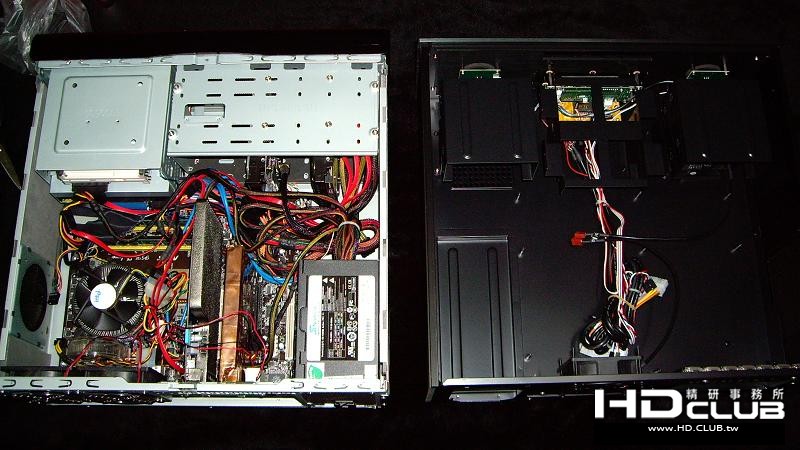

~~~手術前~~~
左: SilverStone LC20M  右: Alutek 7620BS

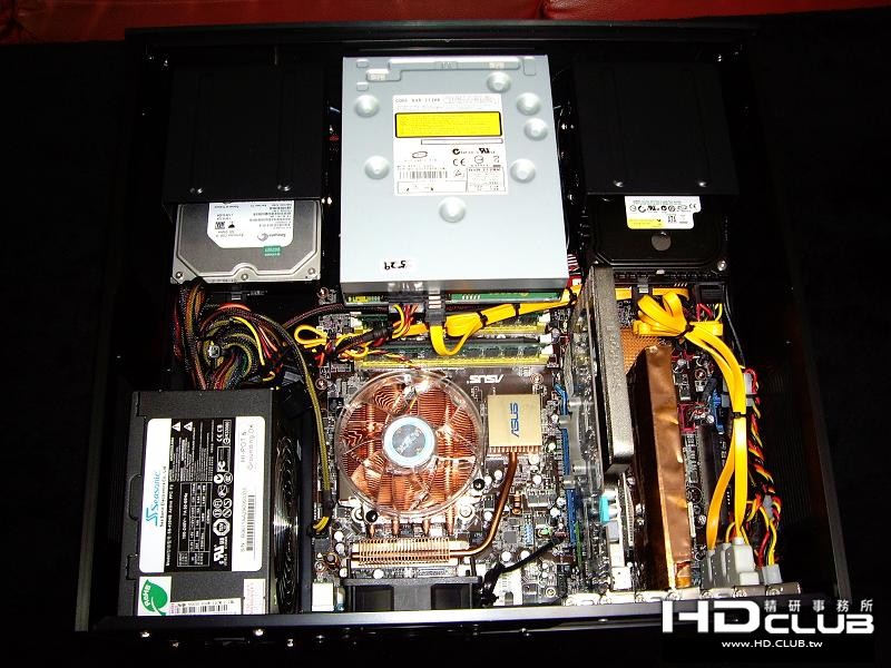

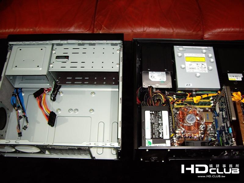

手術後:
近一點好了
特寫一張
趁著手術順便換了CPU散熱器 , PIONEER 212BK SATA燒錄機 , 黃色MSI 金屬彈片SATA線 , 加裝SATA-ESATA 2PORT檔版 , 大4P 1對3外置檔版
另外最重要的是整線,所有線材全都騰空,增加散熱空間~~然後能隱藏的通通不放過,幾乎用光整包的黑色束線帶
後記: 音效卡金鐘罩現已改成2mm的紅銅板+兩層銅箔+地線~~取代圖中的銅箔膠帶,另外線整的更整齊了,就算把整個機殼拿起來甩,裡面的線依舊不動如山ccc
這邊還要讚一下原廠,配件包中還附了絕緣墊片,而且是有雙面膠帶的那種,撕下後直接黏在在主機板背後的螺絲孔位上~~~在與機殼螺絲孔位的中間,可提供方便且安全的保護~~

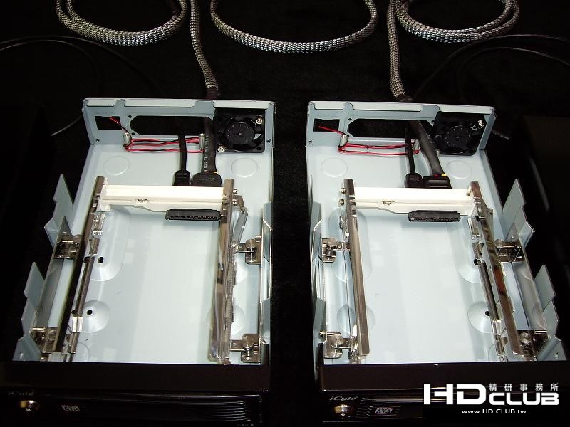

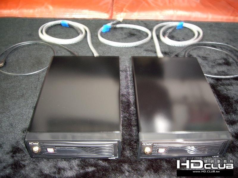

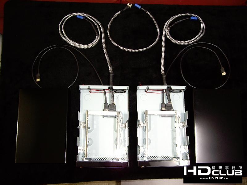

搞了兩個長了多條尾巴之奇怪的盒子
DIY版之外接SATA抽取盒,重點是<免內盒&美觀>
料理方法:
1.買兩個順眼的5.25吋光碟外接盒
2.買回來後把它的內臟(USB模組)取出
3.買兩個免內盒的SATA內接抽取盒
4.兩組SATA電源線 & SATA-ESATA CABLE
5.加上螺絲大火快炒一下
~~然後就完成了~~
食用方法可以有:
1.從機殼的POWER接出1大4P-->轉3大4P外接檔版 (電腦開外接盒跟著開)
2.或是拿一種市電轉大4P含變壓器的線,再去把大4P分接 (可獨立控制電源)
當然SATA訊號方面要從機殼外接出來~~~可用SATA-SATA外接檔版 or SATA-ESATA外接檔版, 我是用後者,因為ESATA的線可以買到比較粗的感覺比較爽ccc
至於風扇也是從大4p去轉小3pin
這張又迷幻了..........

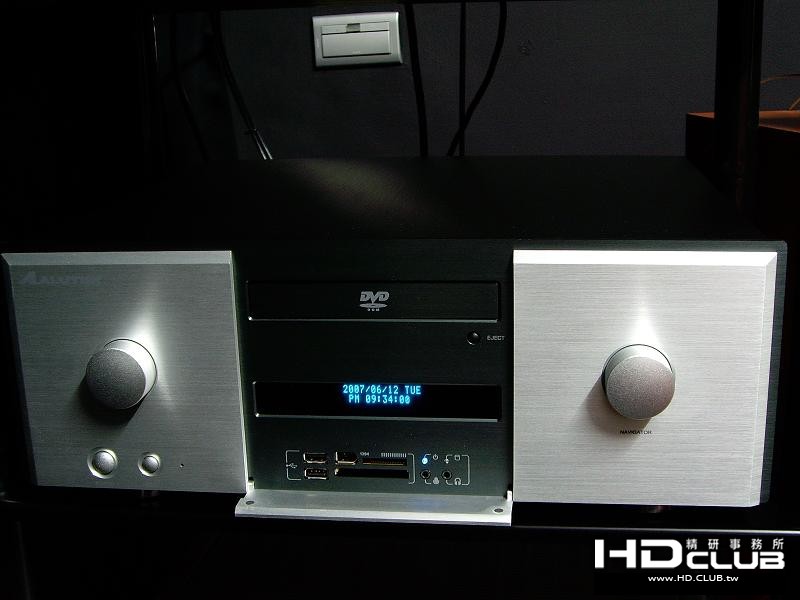

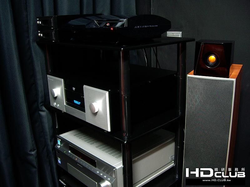

蓋上蓋子後~~照片看不出來但他確實是鋼琴烤漆的喔

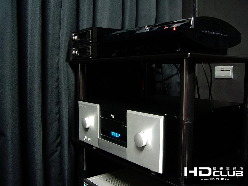

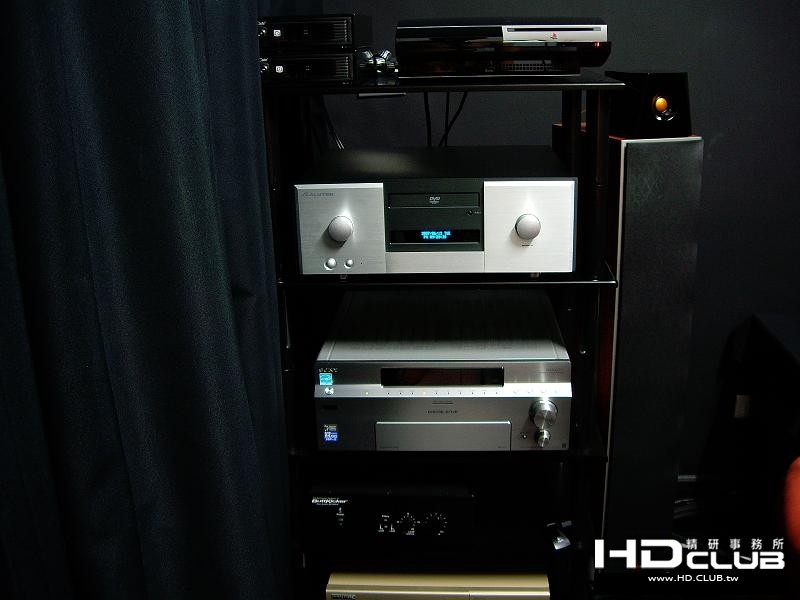

放上機櫃後~~~~這真的是電腦嗎?
吐一下舌頭@@

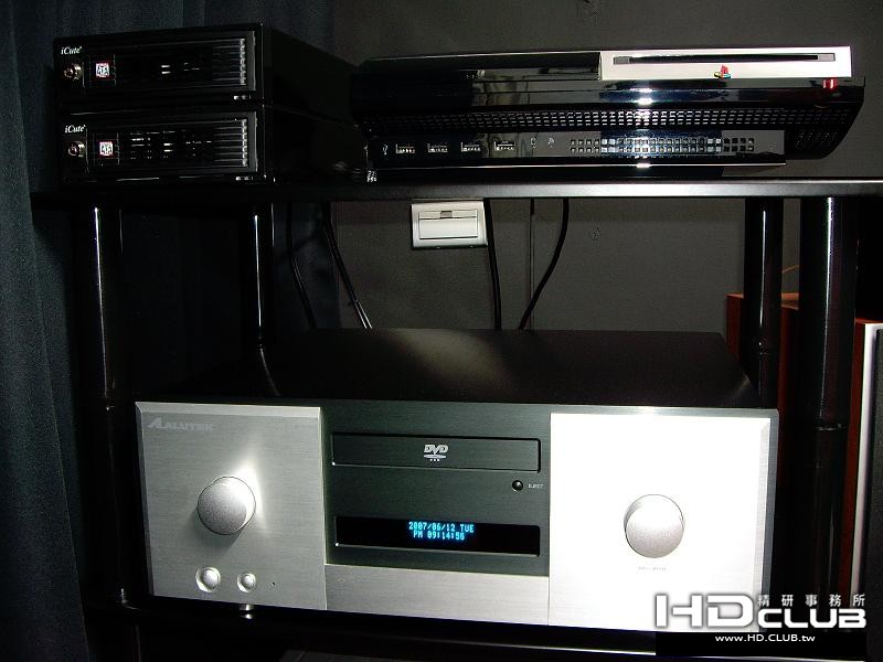

HTPC & 外接盒 & PS3 合照來一下

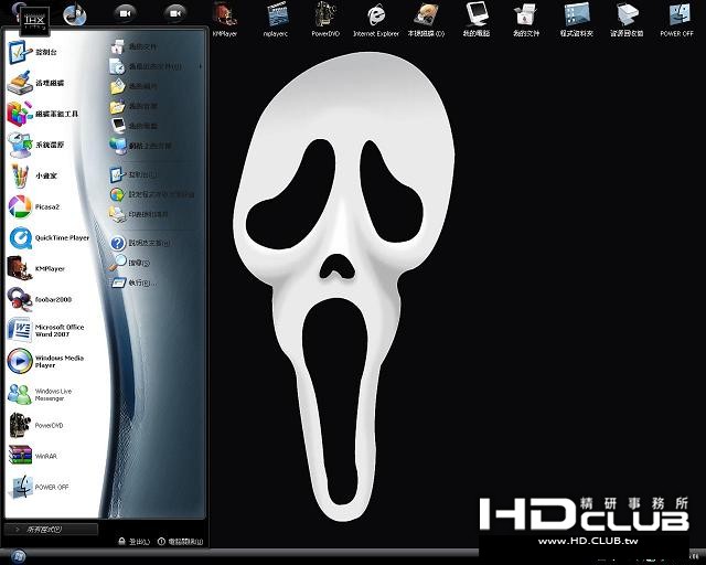

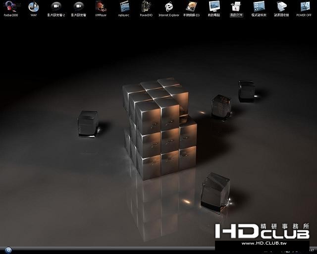

幕後花絮:我的桌面1
我的桌面2

另外借問一下,你的桌面2的底圖,可以分享一下嗎?
感覺也是頗有質感. 還另外加上了外掛程式嗎?
 樓主| 發表於 2007-7-7 04:36:48 | 顯示全部樓層
原帖由 Jeff Hsu 於 2007-7-6 17:57 發表
Alutek 的case 果然超有質感,真是超級閃光彈,
請教cabin 兄,
Alutek 這款要多少摳摳呢?
感覺也是頗有質感. 還另外加上了外掛程式嗎? ...
Jeff兄,好久不見~~記得初次見面我還問了您很多關於HTPC的問題
case入手價格9K多
圖2那張桌面可至下列桌布網站下載,這張的質感很不賴,解析度還可任選
http://interfacelift.com/wallpaper/details.php?id=1301
另外主題則是在下列網址下載,我都稱它為鋼烤黑主題,但要注意一下這個網站下載的東西都會附帶廣告程式在內,所以下載後最好用廣告清除軟體掃一下
http://www.themexp.org/preview.p ... all%206%206%20Basic
然後其它就自行換了喜歡的ICON
http://www.iconarchive.com/categ ... -by-iconaholic.html
更換右下角電子鐘款式(Sarbyx TrayClock,內建50種可選)
http://www.sarbyxlabs.com/en/download.html
然後帶光球的黑色鼠標(這超屌,我應該會用它一輩子ccc)
http://tw.myblog.yahoo.com/dolph ... 5&prev=189&next=179
一些整組全部幫你換好好的程式如MAC化,VISTA化..等都玩過了,
不過感覺那種東西會導致系統出一些莫名的小問題,而且常會移除不乾淨,必須動用強力的反安裝程式才行~~~
所以後來就都自己動手隨心情更換了,現在已有一堆主題,ICON...等哩哩摳摳的隨時在待命中
桌面跟case一樣,每天都要看,不美一點怎行呀~~~
