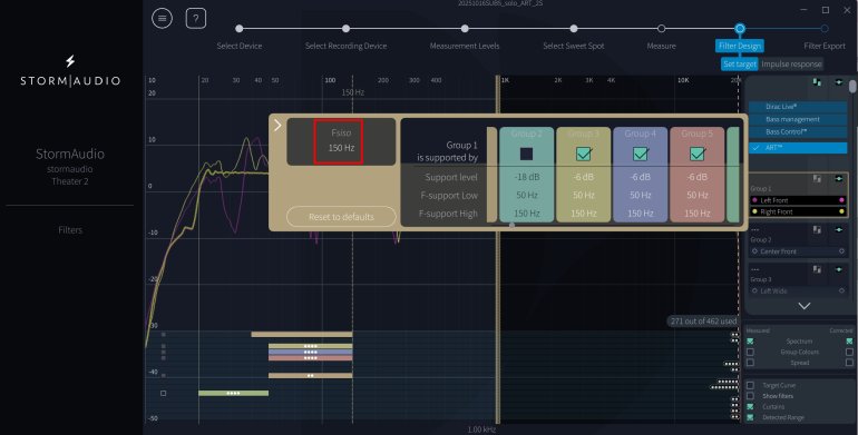

當然這算是個蠻粗略的問題,而答案也隨著個人偏好甚至器材發展而異,而丹爸的回答,目前絕對會是 “1.「高級處理器」+「超值後置」+「超值揚聲器」” - 以入手搭載Dirac Live ART的高級處理器為優先!(甚至不諱言,以入手Storm Audio風暴處理器為尚!)
Dirac Live ART的劃時代室內聲學校正技術,能確保:
  • 最大程度應用「所有」揚聲器發聲頻段 - 絕不浪費揚聲器實力!
  • 最低程度的空間要求 - 各種空間都能客制出最佳的聲學處理設定,帶來最佳聲音效果
  • 最少程度安裝環境聲學處理材料 - 維持視聽環境整潔美觀!
  • 最彈性的超低音擺放位置 - 保持環境完整動線暢通!
而選擇Dirac ART的原廠開發平台Storm Audio風暴處理器,除了其超彈性的系統設定可能性、模組化設計和超長5年保固期之外,是因為與目前其他支援Dirac ART技術的環擴/處理器相比:
  • 處理精度高出約三倍
  • 2-4倍ART計算消耗點數
  • 系統內「所有」揚聲器皆可作ART支援揚聲器用途
  • 在執行Dirac前後都可再針對揚聲器進行調整

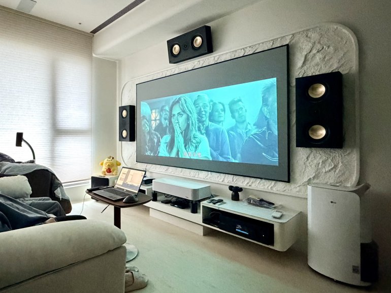

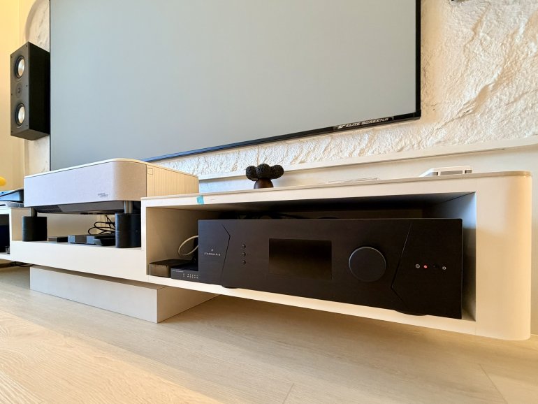

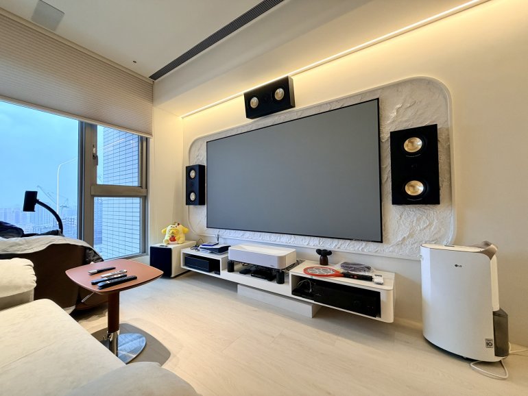

今天丹爸拜訪的這間風暴/Starke劇院,就可以說是完全按照「高級處理器」+「超值後置」+「超值揚聲器」這個心法搭建。其前級導入風暴Core 16+,入手價格大約 “1:1” 等同包含系統中
  • 3支Starke Sound VS
  • 4支Ken Kreisel IW200(側環繞/天空聲道)等7支揚聲器
  • Starke Sound Sub1超低音揚聲器
統統加起來的總值。
其企圖心,就是「徹底」挖掘並發揮系統可能的實力!讓每一分錢都花在「聽得到」的刀口上!

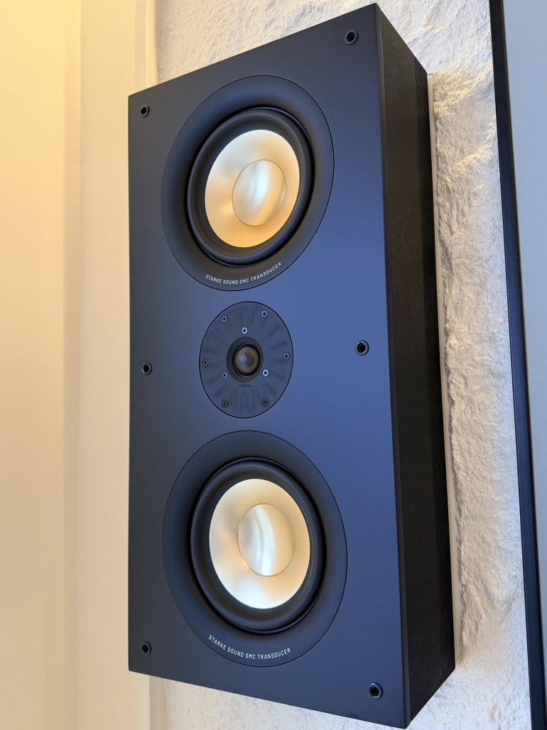

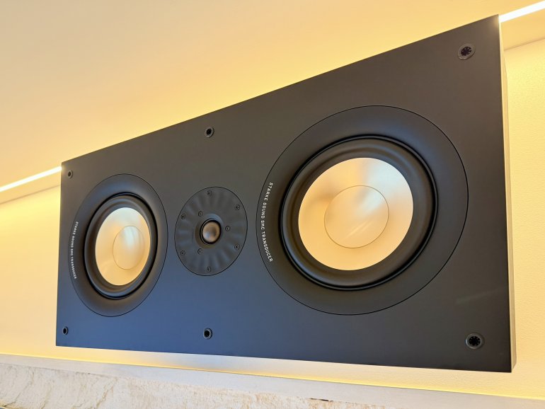

Starke Sound VS62 MK2簡介
來自美國的Starke Sound最近非常活躍,除了聲音和外型皆盡精美之能事的新旗艦Halo系列之外,甫推出入門的Beta 5/7書架揚聲器也都在國際舞台斬獲諸多好評。而較早推出的VS是定位在「超值」的系列。
系統主人選用的VS62 MKII 聲音表現具備以下幾個核心特徵:
  • 清晰且自然的音色:原廠特別選用了金屬陶瓷單體錐盆 (Metal Ceramic Driver Cones)。這種材質具備高剛性與輕量化的特性,原廠強調,經過反覆驗證,此材質能提供「最清晰且自然的聲音重播」。
  • 龐大的動態與高音壓:雖然深度僅 13 公分的薄型喇叭,但它具備 89dB 的靈敏度,且最大音壓 (Max SPL) 可達 112dB。這意味著它能在不佔用空間的前提下,爆發出極大的音量與動態範圍,原廠標榜其能勝任大型家庭劇院系統,的嚴苛需求(特別是數位聲學系統導入可能會損失達12dB的音壓)。
  • 優異的中低頻延伸:VS62搭載了一顆 1.1 吋高音與兩顆 6.5 吋中低音單體,頻率響應達到 50Hz - 25kHz(+/- 2dB)。能下潛至 50Hz 代表它具有相當扎實的中低頻基礎。
  • 影音雙修的定位:Starke Sound特別提到VS系列「非常適合大型劇院系統以及高品質的兩聲道音樂播放」,其聲音調校不僅追求劇院的爆發力,也兼顧了純音樂聆聽所需的細膩度。

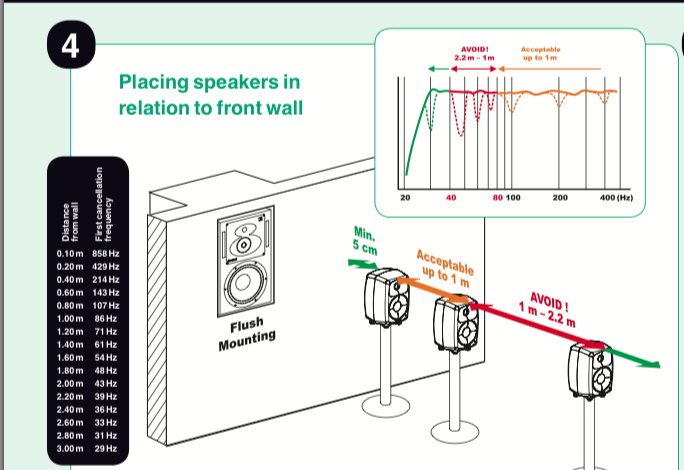

從室內聲學角度看「薄型壁掛揚聲器」的優勢

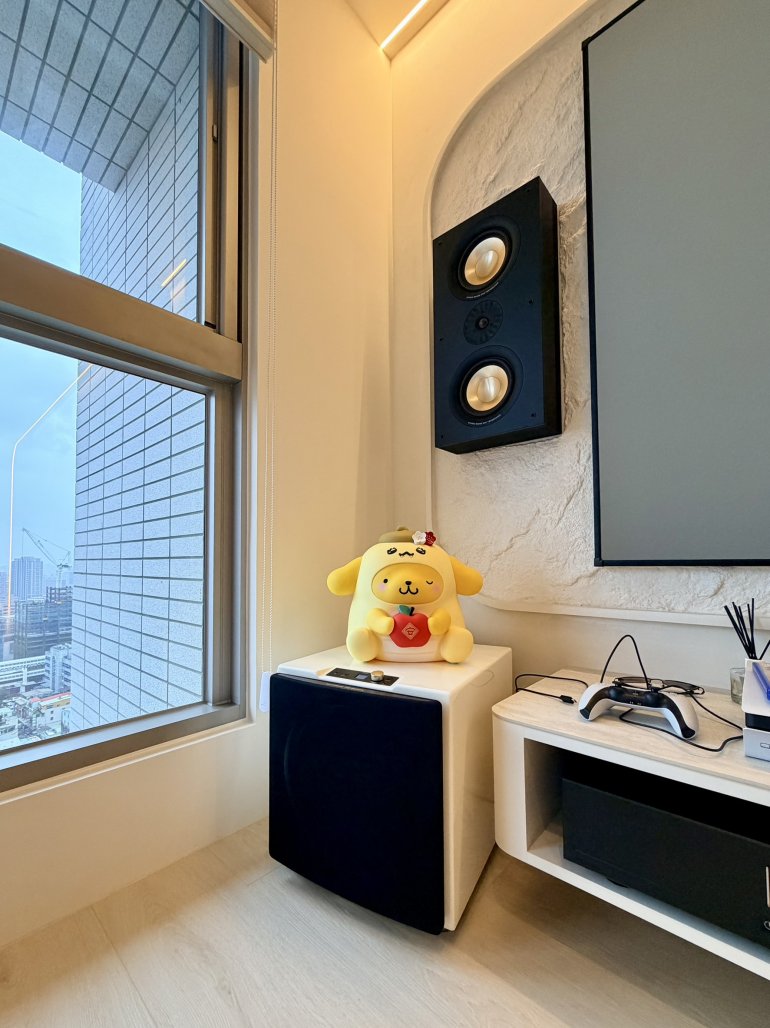

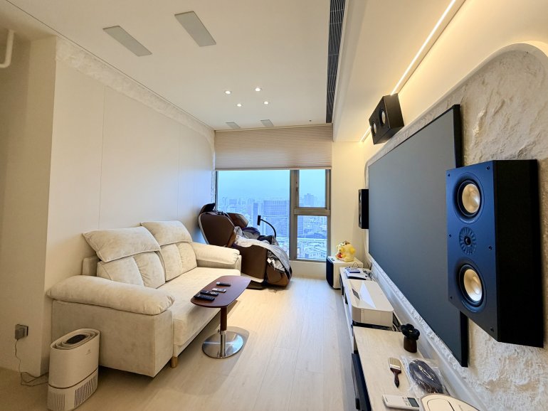

在本客廳劇院的揚聲器除超低音外都是壁掛和嵌入式揚聲器,除了節省地板空間與美觀之外,像 VS62 MKII 這樣的薄型壁掛喇叭(On-wall Speakers)在室內聲學上具備非常顯著的物理優勢:
  • 大幅減少前牆反射引起的低頻抵消 (解決 SBIR 效應)
當一般的落地喇叭擺放在距離牆壁 1 到 2 公尺的位置時,喇叭向後發射的低頻聲波撞擊到前牆(喇叭後方的牆面)再反射回來,會與喇叭直接發向聆聽者的聲波產生「時間差」。這個時間差會在特定的中低頻段產生嚴重的相位抵消,稱為 SBIR (Speaker Boundary Interference Response),導致低頻出現難以用 EQ 補救的「凹陷」。薄型壁掛喇叭直接貼齊牆面安裝,讓反射波與直接波的距離差幾乎為零。這能有效消除前牆帶來的梳狀濾波干擾,讓中低頻的響應更加平順、乾淨。

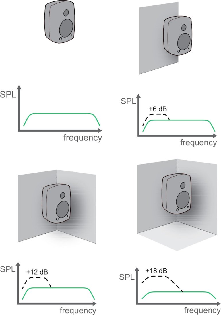

  • 獲得聲學邊界增益 (Boundary Gain / 半空間負載)
聲音在傳遞時,低頻具有無方向性(會向四面八方擴散的球面波,即 4π 空間)。當喇叭貼牆放置時,牆面會阻擋聲波往後傳遞,將原本要散失到後方的能量全部「往前推」,變成半球面波(2π 空間)。這在聲學上稱為半空間負載 (Half-Space Loading),最高可以為低頻帶來高達 +6dB 的自然增益。這使得像 VS62 這樣薄小的箱體,只要貼牆安裝,就能產生超越其體積的豐沛低頻與龐大音壓。

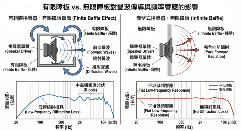

  • 將牆面化為「無限障板 (Infinite Baffle)
傳統獨立喇叭的箱體面板寬度有限,低頻聲波容易繞過邊緣跑到箱體後方,造成「障板步階效應 (Baffle Step)」,使得正前方的低頻能量衰減。壁掛喇叭在設計上等同於將整面牆壁視為喇叭的延伸面板(無限障板),聲波無法向後繞射,這讓中低頻的能量更為集中與厚實

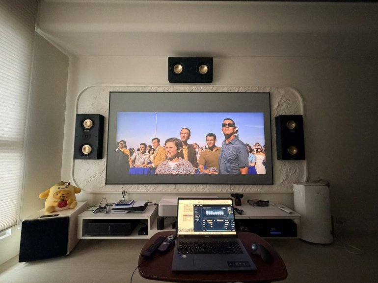

調整與驗收!

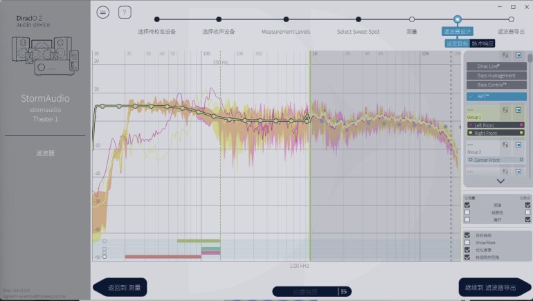

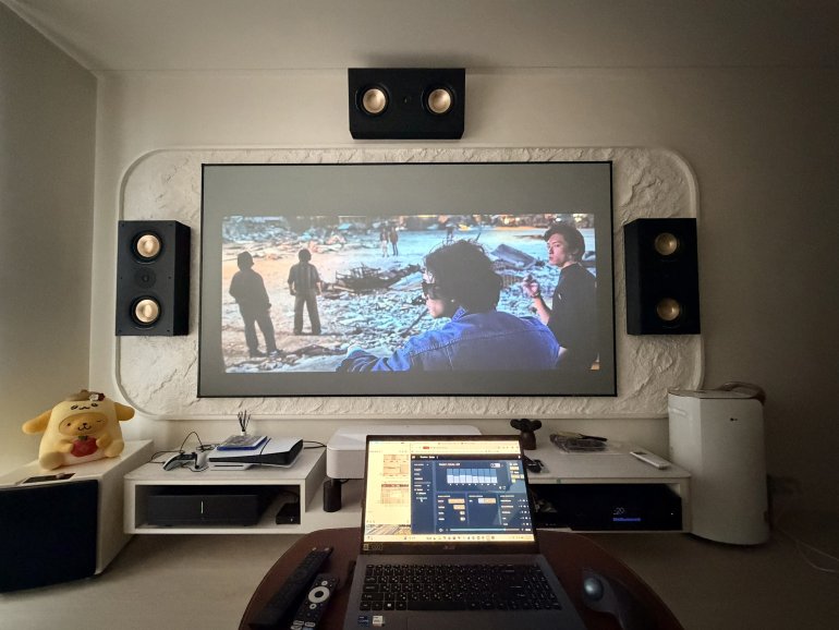

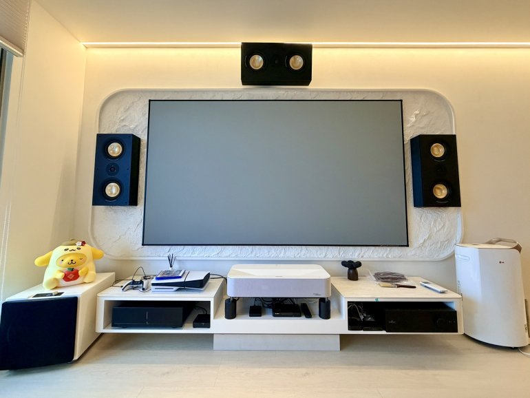

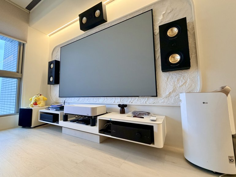

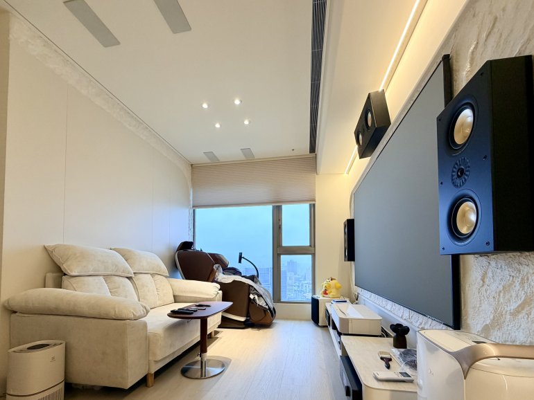

雖然這是一座5.1.2的系統,但麻雀雖小,五臟俱全,聲音也不容小覷,由於使用抗光幕及其下方安裝投影電視的關係,中置揚聲器被掛在靠近天花板的上方,照理來說很不理想!

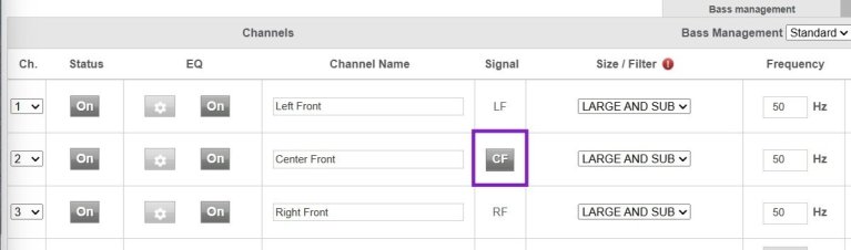

但是在風暴處理器獨家的「Center Shift中央聲道位移」處理之下,中央人聲穩穩釘在畫面中間。

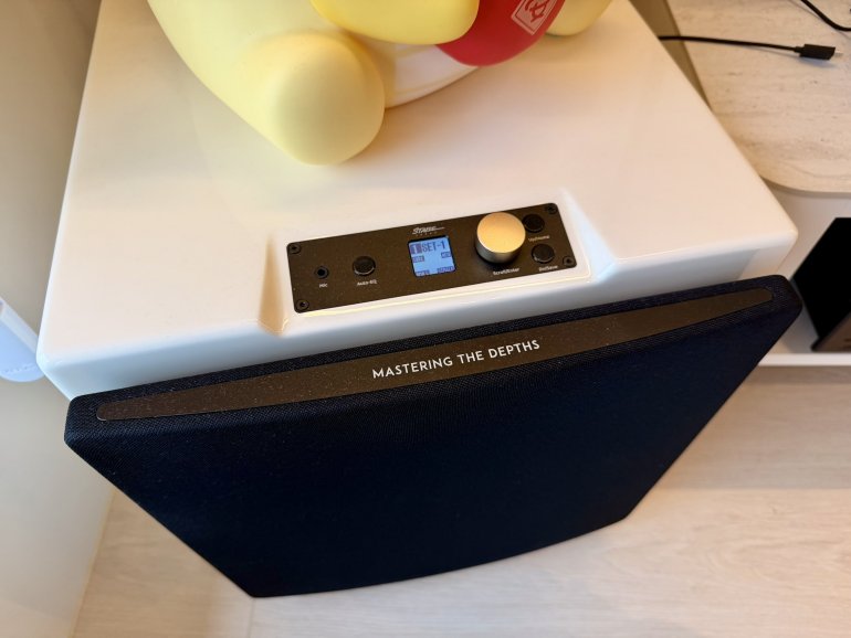

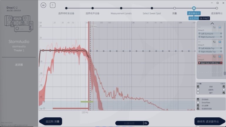

因為只有一台SUB1超低音,擺放位置也因裝潢固定在左前方不能移動,為了得到最佳效果,我們決定先用Sub1內建的AccuCal自動低頻管理系統將超低音的頻響整理一次。
測試音僅3秒,很快(不過計算要12分鐘)。而優異的調整結果也在Dirac量測中得到印證。

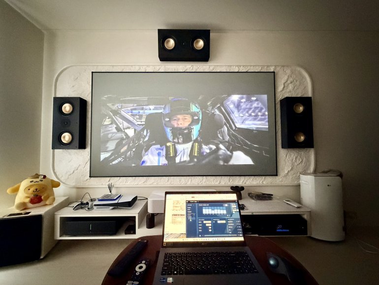

調整完成,我們首先用《F1》的開場Daytona冠軍戰試天空聲道、細節和空間感。不要小看IW200的4寸單體,也不過才2支天空聲道,但本系統營造出的3D空間感極佳!「空間泡泡」而且在天空的煙火和掠過的直升機都展現出極佳的物件實體感!
說到空間和細節,在《九龍城寨》主角剛跑進寨內的巷弄,有位帶著桶子的阿姨喊著「燙啊~燙啊~」從身邊經過,聲音從聆聽位置側邊移動的軌跡和實體感意外地好極了!但請注意,本系統的環繞揚聲器可是裝在天花板上啊!風暴/ART的處理效果真的可以說是「美美客廳」的好聲救星!
「這聲音比電影院好太多了!」女主人開心地說。「《九龍城寨》我們是去電影院看的。電影院裡根本沒有這樣的聲音!」
我們用「一個巨星的誕生」的「Shallow」確認對白和歌聲。果然,風暴穩穩地將中央人聲鎖在畫面中間,完全不覺得從「天上」來!當然也不得不提VS62揚聲器的人聲真的頗具水準,透過Dirac ART讓VS62發聲頻段下到60Hz,不但有厚度,細節豐富,有水分,通透度佳而且泛著甜味
Lady GaGa的歌聲固然美好,連在最後一場的紀念演唱會之前那段Jack哥哥Bobby的追憶敘述都讓人聽得入神!
「聲音聽起來很乾淨,連一般我們不會注意到的聲音都會聽的很清楚,像是歌手唱歌換氣聲和高低音都很細,看影片音效不會聽起來很刺耳,」女主人說。
值得!
「這個聲音和之前的日系機種相比進化太多!不只人聲更好,以往音樂是音樂,東西是東西,兩者是獨立的。但是現在,很自然。真的融合在一起,沈浸感十足!」女主人努力地表達她的聽感。
男主人讚嘆:「之前風暴還沒調整聲音就很有感了!ART調整完現在更棒!」
連女主人都收貨,看來這筆音響支出是妥妥地值得!主導系統建置方向的男主人之前就忍不住開始用YouTube享受兩聲道音樂。整套系統效果讓人驚喜,,想當然爾他更是得意自己這套「高級處理器」+「超值後置」+「超值揚聲器」的系統規劃邏輯有理,真心恭喜^_^
