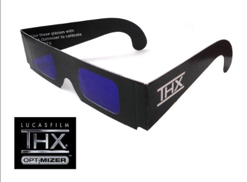

今天要分享的是THX Optimizer Glasses:
各位在光之白翼版主寫的顯示器基礎校正教學文中,都看的到這個東西。
我早期曾有機會入手一副,雖然後來也入手了SPYDER 3校色器,但在某些場合的使用上,我卻發覺還是這一副紙眼鏡最好用。
以下是最近的使用心得
最近入手新款的多媒體播放機後,一邊高興於該台機器輸出效能比我原先的舊PC好太多,一邊則苦惱於該台色彩與色相的設定值取捨該怎麼調才好。(因為之前使用SPYDER 3 來調色彩與色相,花很多時間後發覺效果不好而放棄)
一開始是先用電視機的預設值來看,我使用的顯示器是VIZIO 320M-TW,原電影模式的預設值實在色彩過濃,一開始看的時候覺得很棒,但看沒多久就覺得畫面感覺是怪怪的,一點也不耐看的情況。
前2個星期找了時間先用SPYDER 3來校正灰階(gamma無解就先不管了)。校完後再來是色彩/色相的調整。作這一段調整時我沒使用校色器(因為感覺調不出好設定),改用先前買的THX glass搭配AVS HD.709測試片來調。
第一次調完後覺得好像色彩變的太淡(因為先前一直是看色彩濃郁的設定),而且與我用PC播放的色彩感還是差異蠻大的。於是又把色彩值調高一些。
註:雖然使用PC的設定下我可以嘗試調整影像的gamma,但最後的畫面解析效果及音效等考量,都輸給這台播放機,所以舊PC現在只拿來上網用。
就這樣看了2天,還是覺得不習慣,尤其是有時候會看到人物臉部有色塊(色彩糊在一塊)的情況。於是在前幾天的時候,我再拿出THX GLASS來調整色彩與色相,調到色彩與色相至符合THX GLASS的最佳值後就收工。先用這樣的設定來看吧。
然後奇怪的事情發生了,從昨天開始再用新播放機來看片,感覺HDTV的人物膚色非常地自然有層次。這種細膩的膚色解析度,是用這部機器看片以來最高的。
這時候我才又一次了解:
經過THX GLASS調整的色彩/色相設定值,可以帶給我最大的看片滿足感啊~
寫了那麼多,其實我是想問看看有沒有人對這個THX Optimizer Glasses感興趣的?
有興趣的人夠多的話,希望精研站方可考慮看看能不能辦個團購方案,讓大家都有機會用一點點預算,就可使用/體驗看看經由THX GLASS調整過後的影像表現~
參考文章:Purchase a pair of THX Optimizer Glasses to help properly calibrate your HDTV.

藍色濾片眼鏡(THX BLUE FILTER OPTIMIZER GLASSES)
在進行影象系統校正時,需要校正訊源跟顯示器間的色解碼(Color/Tint)是否正確,這樣三個原色間的混色比例才能正確而顯示出正確的合成色彩。調整這個項目最簡單的方法就是用藍色濾片,許多校正片裏都有附,但最便宜好用的就是由THX所出的這付藍色濾片眼鏡,價格約2xx元.....(如有錯誤之處 請糾正或請版主刪除...)
