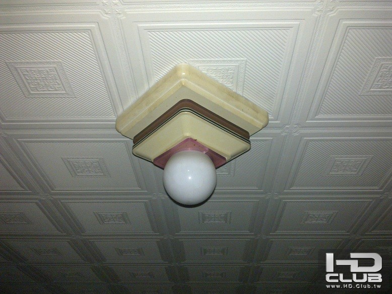

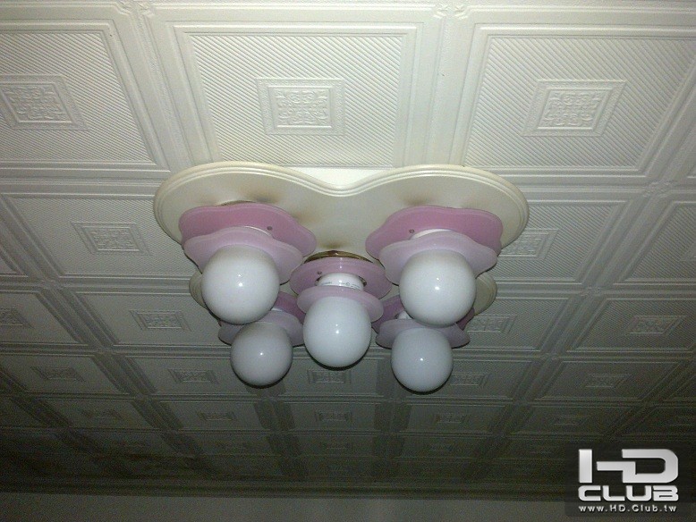

 樓主| 發表於 2011-6-20 02:16:54 | 顯示全部樓層
本文章最後由 kao.c.y 於 2011-9-3 14:46 編輯
今天才想到.我的天花板寬的中間有兩座燈.剛好是正中央的線上.前後各一座.
如圖:
是還不會檔到預計中頭影機位置的最上方.但是會造成反光的問題嗎.
我是想拆掉.然後在最兩側前後再加裝共四根T5燈管.不知是否可行?
