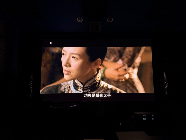

這讓我想起圓山大飯店一碗500台票的牛肉麵,或是,應該更實際地說,如梁朝偉在電影《一代宗師》裡飾演的葉問,說過一句耐人尋味的台詞:「功夫乃纖毫之爭。」
高手過招,勝負早已不在大開大闔,胳臂拳頭之間,而往往是在此消彼長的那一絲一毫。老爺子和葉問過手,是看葉問能不能掰開他手中的餅;宮二在金樓比武勝了葉問,是因為葉問不慎踩裂了地板。高階音響系統不也是這樣?如果只是要功能包山包海,那麼其實CP值高的器材還真不少,要播放UHD藍光碟PS5或是X BOX也能辦到。而越頂級的機器,正是那些吹毛求疵,硬是鑽牛角尖,從電源、隔離、用料、避震、佈線、調音等每一個環節都要求到極致,這裡再贏一點那裏再好一些,最後堆砌淬鍊出"完勝"的結果。身為頂級影音發燒友,當你擁有了頂級處理前級、超級後級與百萬級喇叭,您的訊源是否該選擇為臻完美之境,能展現「纖毫之差」的千錘百鍊之作?

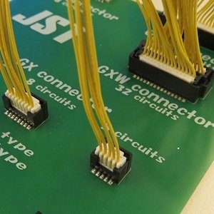

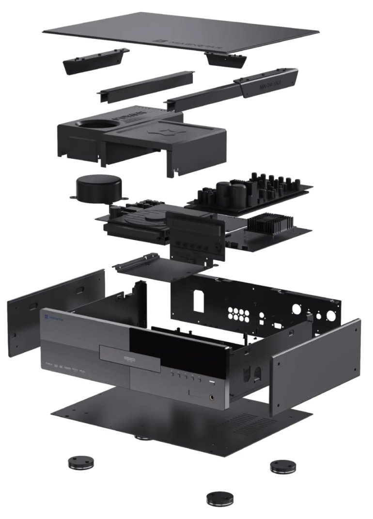

1. 神經網路重塑:JST/Amphenol 工業級連接介面
在一般的量產機中,為了成本,機內通常使用通用的板對板連接器。但在 MK2 內部,關鍵的 PCB 連接器全數升級為 JST (日本壓著端子) 與 Amphenol (安費諾) 兩大頂級品牌
這類工業級連接器擁有極高的端子保持力極低的接觸阻抗。配合升級後的高優質銅芯機內線材,確保了大動態電流傳輸時的低損耗。在微伏(Microvolt)等級的類比訊號中,接觸電阻的降低會直接反映在聲音的「微動態」上。你會發現背景更黑,樂器尾韻的消失過程更加線性、自然。這就是所謂的「纖毫之爭」。

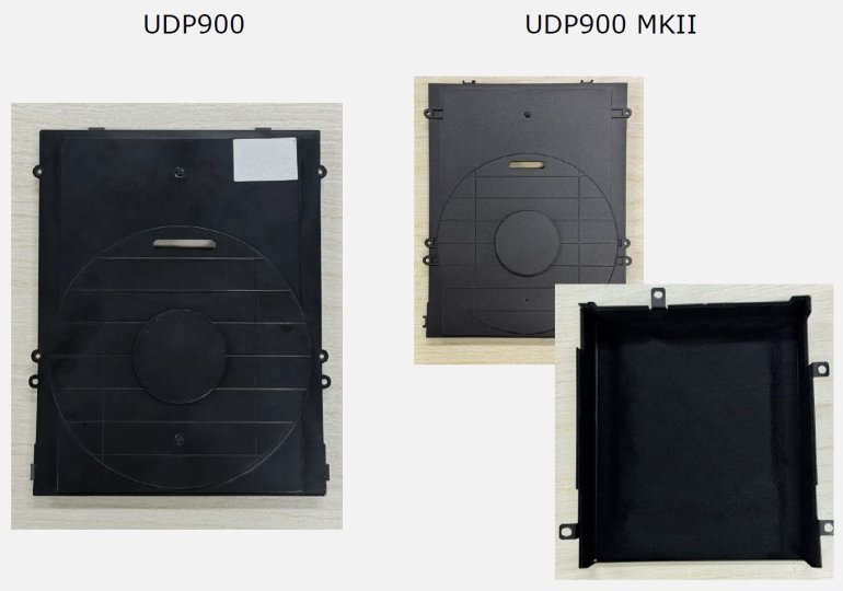

2. 物理靜音工程:塗裝與齒輪避震
UDP900 MKII 採用Sony 481AAA 雷射驅動器,確保廣泛的光碟相容性,包括 SACD,並具備強大的糾錯功能,可實現快速精準的光碟讀取。光碟機在讀取 4K UHD 光碟或 SACD 時(轉速極高),產生的微震動是音質的隱形殺手。MK2 對此進行了近乎偏執的處理:
  • 結構阻尼優化: 原廠對機芯元件框架進行了特殊的噴漆處理。這層漆面充當了「阻尼層」,改變金屬諧振頻率,減少微震動傳遞。
  • 聲學封裝: 在光碟機外殼添加了高密度吸音棉。這不僅是為了安靜,更是為了讓雷射頭伺服系統(Servo System)更穩定。
UDP900 MK2 新設計的減震光碟機結構 。對於播放 4K UHD 藍光光碟(轉速較高)尤為重要。物理上的穩定性直接減輕了光頭伺服電路的糾錯負擔。當伺服電路工作電流穩定時,其對電源的干擾也會降低,間接提升了影音品質。。
3. 堅若磐石的機械結構與避震
  • UDP900MK2擁有全鋁機身與雙層底盤機身重量超過 15 公斤 。這在藍光播放機中屬於「坦克級」的重量。高質量的鋁合金機身配合雙層底盤結構,提供了極佳的剛性與阻尼特性。物理質量的增加能有效降低機身的諧振頻率,抵抗聲波引起的微震。
  • 分艙屏蔽: 內部線路採用金屬屏蔽罩進行實體隔離,將電源、數位處理、類比音訊三個區塊分開。這種「房中房」的設計最大限度地減少了電磁干擾(EMI)與射頻干擾(RFI)在各模組間的串擾(Crosstalk)。
4. 雙電源供應系統設計的優化

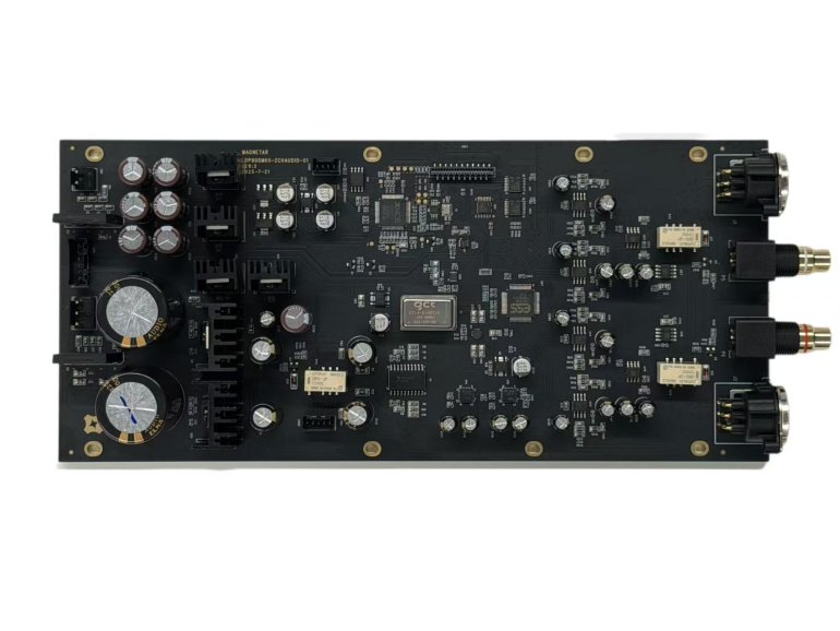

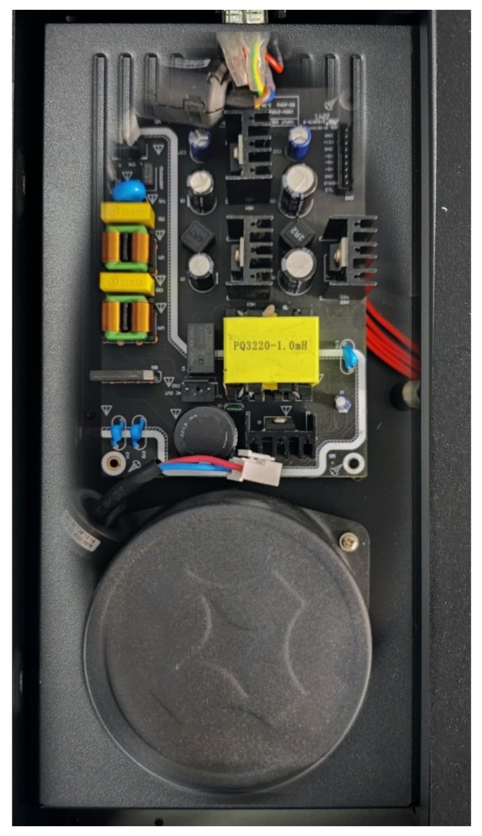

  • 類比電路供電: 採用 60W 的大型環形變壓器。環形變壓器相較於傳統方形變壓器,具有更低的磁漏與更高的效率。原廠強調使用了高品質無氧銅線繞製,並配合金屬屏蔽罩與環氧樹脂灌封。這種設計能提供充沛且純淨的電流,滿足 ES9038PRO 與 OPA1602 在大動態輸出時的瞬時電流需求,同時徹底隔絕變壓器震動對電路的影響。
  • 數位主板供電: 採用訂製的高功率交換式電源。雖然開關電源常被認為噪訊較高,但其具有高瞬態響應與高效率的特性,非常適合為 CPU 與光碟機馬達供電。MK2 的開關電源經過二級濾波設計,確保數位雜訊不會回流至類比電路。特別值得注意的是,原廠特別提到UDP900 MK2的USB 電源經過重新設計 。這對於使用 USB 硬碟或將其作為 USB DAC 的用戶至關重要。更穩定的 USB 供電能減少資料傳輸時的封包錯誤(Packet Loss)與時基抖動,並隔離來自電腦端的電源噪訊(Ground Noise),這是發燒級 USB DAC 的標準配置。
二、 核心解碼的「完全體」:全聲道 ES9038PRO

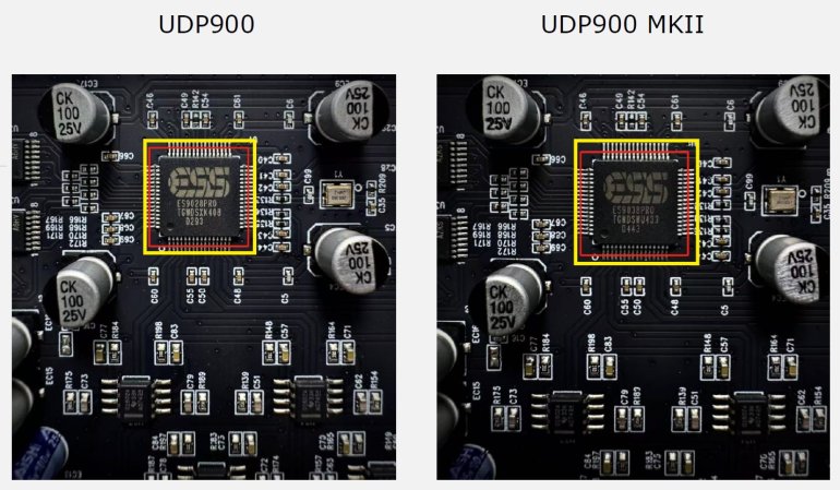

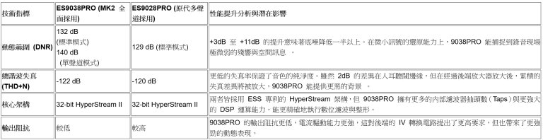

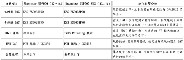

第一代 UDP900 採用了非對稱的 DAC 配置:專屬的立體聲(兩聲道)輸出板採用旗艦級的 ESS9038PRO,而負責 7.1 多聲道輸出的電路板則採用次旗艦的 ESS9028PRO 。這種配置在當時雖屬高階,但在純理論性能上,多聲道輸出的動態範圍與解析力確實略遜於主立體聲聲道,導致當透過UDP900解碼透過RCA類比輸出聆聽多聲道 SACD 或觀賞高規格藍光演唱會時,各聲道間的音質一致性存在微小的理論落差。UDP900 MK2 的核心變革在於將多聲道與兩聲道電路板全數統一採用 ESS9038PRO 晶片 。這不僅是型號的統一,更是性能天花板的全面提升。

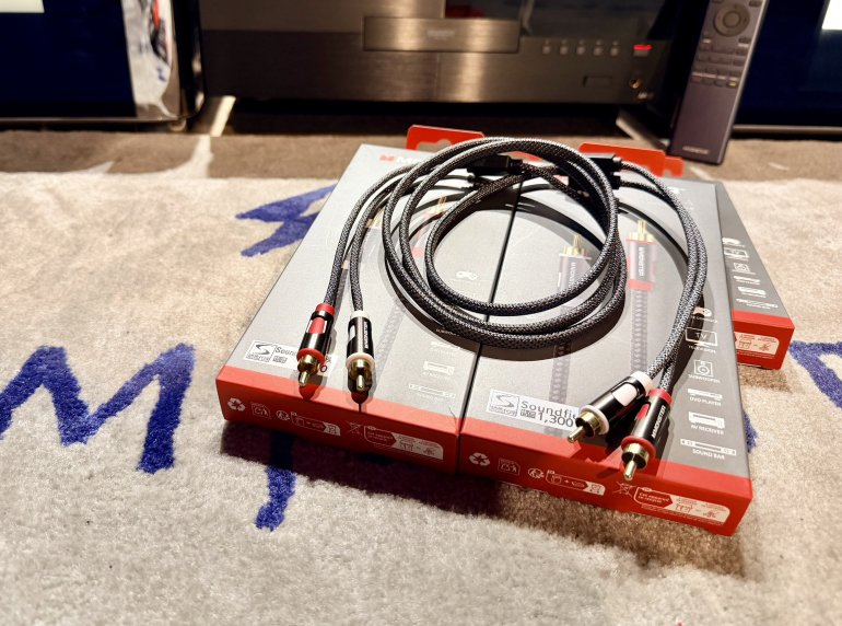

這代表了「動態平權」,每一個聲道的解析力、動態範圍都是頂規標準。丹爸認為,與前代相比在SACD由UDB900 MK2解碼後播放時進步最大,透過代理送過來的Monster Cable RCA立體聲訊號線連接,各聲道樂器音質不再有落差,徹底消除了音場銜接的斷層感。
雖然 3dB 的 DNR 差異在數據上看似微小,但在高階音響系統中,這代表了訊噪比(SNR)物理極限的突破。ES9038PRO 透過更高的電流輸出能力,能夠在 I/V 轉換(電流轉電壓)階段提供更強的訊號能量,從而壓低電路中的熱噪聲。對於 UDP900 MK2 而言,這意味著其 7.1 聲道類比輸出的每一聲道,現在都具備了與獨立 Hi-End DAC 同級的性能指標。這對於依賴類比多聲道輸入的前級擴大機(Pre-amplifier)用戶來說,是極具價值的升級,確保了環繞音效中微細節(如電影中遠處的風聲、雨滴落下的質感)不會被底噪掩蓋
聲道並聯技術(Channel Summing)的應用
UDP900 MK2 在立體聲多聲道部分各使用一顆 ES9038PRO,本身是一顆 8 聲道 DAC。這種「雙旗艦芯」的設計並非僅是為了堆料,而是為了實踐聲道並聯技術
  • 在左右聲道的立體聲輸出基板(Stereo Board) 上,設計團隊極將這 8 個通道配置為「4 並聯左聲道」與「4 並聯右聲道」的模式(即 Quad-Differential Mode)。當多個 DAC 通道的輸出訊號相加時,相關的音訊訊號會線性增長(相干疊加),而隨機的量子化雜訊與熱雜訊則僅以平方根速率增長(非相干疊加)。理論上,每增加一倍的並聯通道數,訊噪比可提升約 3dB。因此,4 並聯模式下,理論信噪比可大幅提升,這是單顆晶片處理多聲道時無法比擬的優勢。
  • 在多聲道輸出板(Multichannel Board) 上,使用一顆獨立的 ES9038PRO 負責 7.1 聲道。這確保了中央聲道(負責人聲對白)與環繞聲道擁有與主聲道一致的音色特質。在第一代機種中,由於晶片不同,前後聲道的暫態響應與音色可能存在極微小的差異,這在聲音物件從前場移動到後場時可能會造成音像的輕微模糊。MK2 的統一架構徹底解決了這個問題。用UDP900 MK2解碼聆聽SACD或是多聲道演唱會,聲音品質的一致絕對帶來更加的沉浸感。

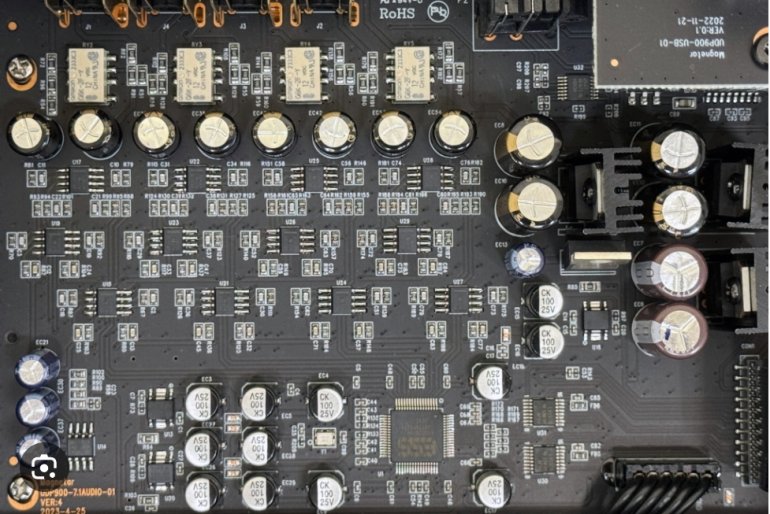

此外,兩塊音頻電路板均採用四層 PCB 電路板,每個聲道均採用獨立佈線設計。大量 ELNA 和 Red WIMA 配對 NCC 音頻電容、ELNA SILMIC II 電容、獨立的高輸出線性電源,以及 Hi-Fi XLR 平衡端子和鍍金 RCA 輸出接口,UDP900 MK2的類比輸出性能不容小覷。得益於 DAC 與運放的雙重升級,UDP900 MK2 的類比輸出指標達到了超高水準:噪訊比 (SNR): 2聲道及7.1聲道RCA輸出≥120dB,2聲道XLR輸出≥130dB;7.1聲道RCA輸出為≥120dB ;聲道分離度: ≥120dB 。極高的分離度意味著立體聲成像(Stereo Imaging)將更加精確,樂器在音場中的定位將更加清晰穩定,這對於交響樂的各聲部定位還原非常重要。

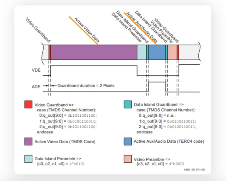

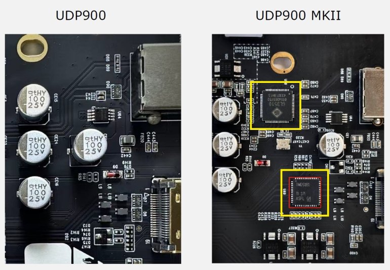

2. HDMI TMDS Retiming:
改善傳輸鏈路的訊號完整性
HDMI 傳輸最為人詬病的時基誤差(Jitter)。HDMI 標準最初是為視訊傳輸設計,其音訊封包是嵌入在視訊訊號的消隱期(Video Blanking Intervals)中傳輸的,這種架構天生容易產生較高的傳輸 Jitter 。
UDP900 MK2 在其專用的純音訊 HDMI 輸出埠(Audio Only HDMI)加入了 TMDS Retiming(最小傳輸差分訊號重整時序) 功能 。這項技術的工作原理相當於在訊號輸出的最後一關設置了一個「數位時鐘重整器」,把所有隨機抖動全部攔下並重新整形。它不會直接將解碼晶片輸出的訊號透傳,而是利用一個高精度的本地時鐘對 HDMI 的 TMDS 訊號進行重新計時與整形(Reshaping)。這能有效消除訊號在機內傳輸路徑上累積的時基誤差,確保傳送給後端 AV 擴大機的是波形方正、時序精準的數位訊號。對於依賴源碼輸出的用戶來說,這能顯著提升聲音的凝聚度與背景黑度,特別是在大動態場景下的分離度會有可聞的提升 。

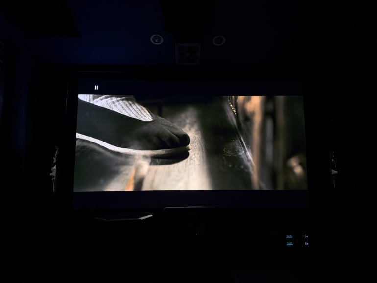

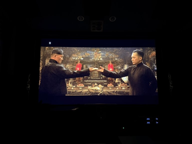

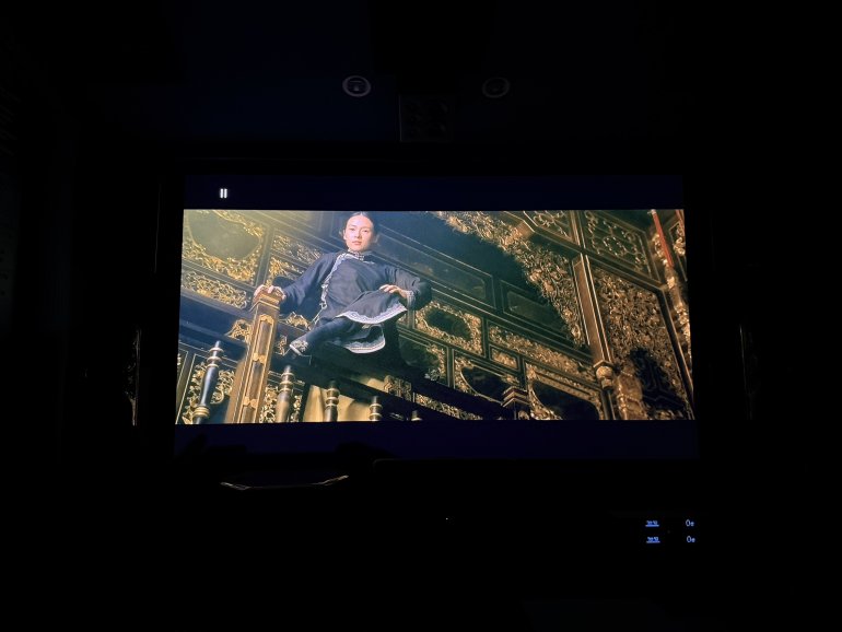

而這一點,在丹爸以《一代宗師》2K藍光實拍取材時,感受十分強烈。我認為這刷新版的影像處理引擎確實「自然」地提昇了影像品質,讓影像內容看起來擁有更高的解析度和對比度,而且多材質細節的立體感令人驚喜,較「原汁原味」更具觀賞價值。本文所有圖片都是實拍直出無修圖,各位朋友可以自行參考。

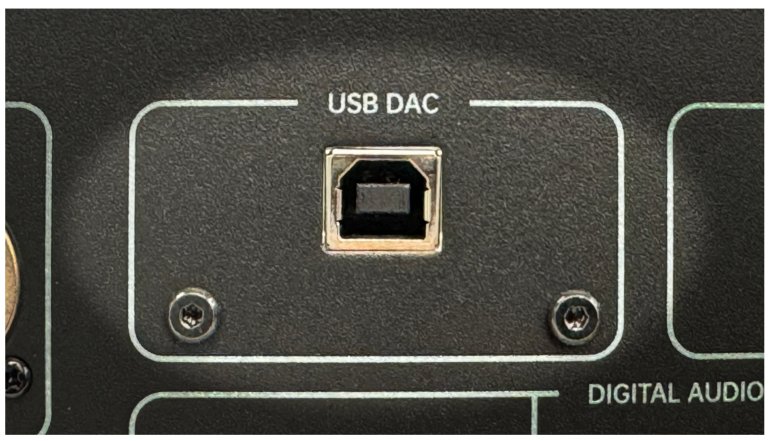

1. USB DAC 功能的極致發揮
得益於雙 ES9038PRO 的強大架構,MK2 的 USB DAC 功能成為了本次升級的亮點之一。
  • 規格大躍進: 透過 USB Type-B 介面連接電腦或音樂伺服器,MK2 支援高達 PCM 768kHz 與 DSD512 的極致規格 。這比前代機種通常支援的 PCM 384kHz/DSD256 提升了一倍,完全覆蓋了目前市面上所有高解析音樂檔案的格式需求。
  • XMOS 接收介面: 為了支援如此高的傳輸頻寬,內部勢必採用了新一代的 XMOS USB 接收晶片,配合專屬驅動程式,能確保資料傳輸的非同步(Asynchronous)傳輸,讓 MK2 的高精度 TCXO 接管時鐘控制權。

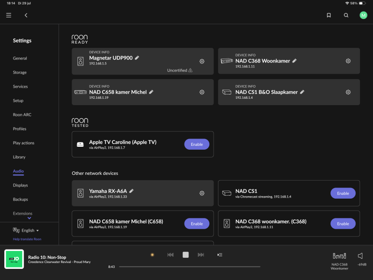

2. Roon Ready 與串流支援
UDP900 MK2 宣布即將支援 Roon Ready 認證(至筆者完成前尚未支援,但根據UDP800 MK2已經取得Roon Ready認證看來,UDP900 MK2應在近期通過認證。) 。這意味著它能無縫整合進 Roon 這個目前最先進的音樂管理與串流播放系統中。用戶可以通過 Roon 強大的介面管理NAS及硬碟內的音樂庫,並利用 RAAT(Roon Advanced Audio Transport)協定將無損音樂串流至 UDP900 MK2 進行解碼播放。充分開發UDP900 MK2 的優異音質,讓UDP900 MK2正式成為音樂播放中心。
透過內建的類比及數位輸出介面,UDP900 MK2可以做為播放機或是轉盤,直接數位訊號傳輸給後端的環擴或是DAC進行數類轉換。

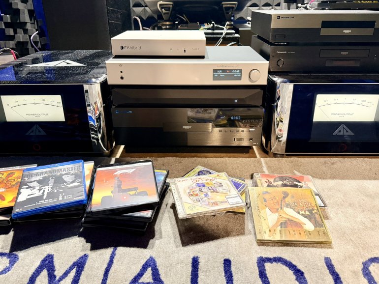

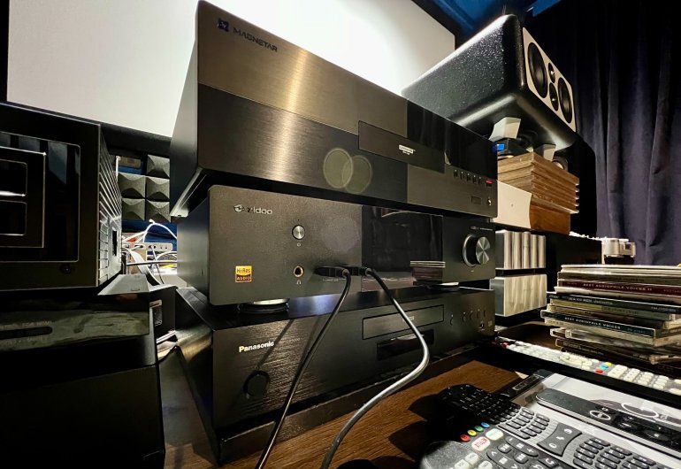

既然有TMDS時鐘重構系統,丹爸首先透過NAS以數位流及SACD碟在UDP900 MK2上以HDMI AUDIO OUT,做為數位轉盤播放串流音樂檔案和CD/SACD實體碟。在享受方便的串流資源的同時,我必須誠實地說,碟機UDP900 MK2在實體CD/SACD在MK2上的表現無論密度、力度與音樂線條和動態依然更優於NAS上的串流檔案!雖然能理解同樣是0與1的傳輸與堆積重組,但播放效果確實有差!也無怪乎CD播放機或轉盤直到今天各大音響廠商仍然持續推出,而CD則是新片雖然減產但繼續壓片,老片則成為玩家收藏的目標。
老實說,為了追求更好的聲音與影像傳輸品質,更優質穩定的網路環境,丹爸也在網路交換機、網路線及其電源供應上投資了不少資金(大概有快6、7台UDP900 MK2吧⋯),有沒有效?有沒有更好?經過反覆聆聽比較,絕對有!每項器材都是因為帶來更好的效果而決定留用。丹爸以為,NAS與影音數位流的建立在現今的視聽環境中因其便利性和豐富的內容絕對有其必要。未來實體光碟的取得也會日益困難。但有一說一,截止目前,若要論及相同媒體(如同一部電影,同一種格式)最極致的播放效果,無論在自己系統上或是去家訪,以丹爸自身體驗而言實體碟仍然更勝一籌。
2. 以SACD體驗UDP900 MK2的升級重點:統一DAC純類比輸出 vs 時鐘重構HDMI

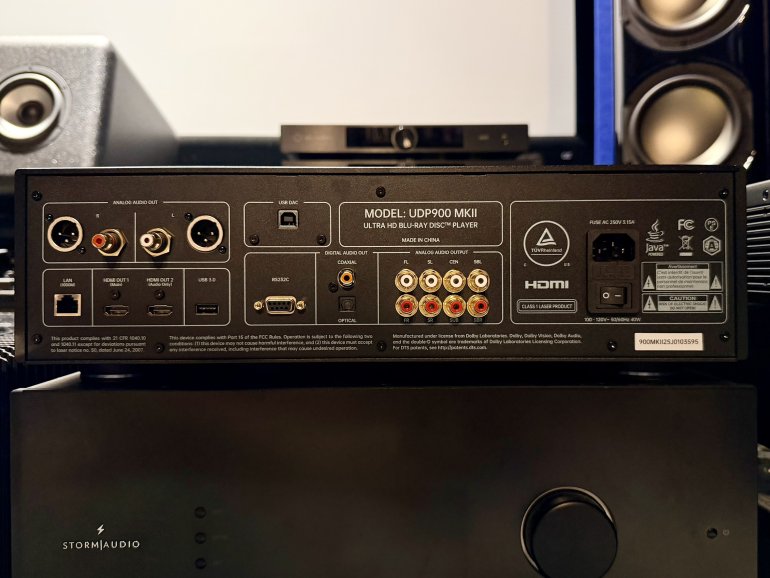

為了實際體驗全聲道類比輸出播放 SACD 的好處,讓UDP900 MK2在訊號讀取後直接送往 ES9038PRO 進行原生解碼後從7.1 RCA送進風暴類比輸入聆聽,。這樣「7.1純類比」的播放模式,風暴不會載入Dirac ART的聲學處理,所以也必須先要在UDP900 MK2中先進行揚聲器分頻讓系統全頻段得以合宜表現。播放SACD多聲道版馬友友的《巴西琴迷》,大提琴聲音醇厚而且直接,人聲甜潤,而且正如Magetar全聲道統一DAC的初衷,各聲道音色的銜接極佳。確實有別於透過HDMI數位傳輸交由風暴解碼並掛上ART聲學處理的聲音表現。前者的好處如上述,而後者則因為房間模式得到解決和眾多揚聲器得到完善整合並在分頻點為40Hz的前提下徹底發揮,展演出更宏大的規模,更多細節,均衡度更佳,擁有更細緻的空氣感與泛音

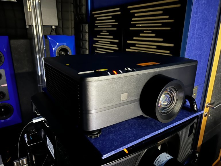

為了完全解放UDP900 MK2升級後的實力,丹爸特別準備了配備全玻璃鏡頭,亮度來到5000流明,96% BT2020/100% DCI-P3廣色域,擁有杜比視界(Dolby Vision以下簡寫為DV)的專用處理晶片,並獲頒杜比實驗室官方認證,生成杜比視界專用映射曲線的Optoma UHR90DV投影機,以及為了體驗UDP900 MK2的TMDS重新定時的好處,使用HDMI影音分離的接駁方式。並毫無妥協地以實體碟的方式播放,企圖在HDR10/DV和沈浸式多聲道體驗都能夠在自己的系統上同時推到極致。

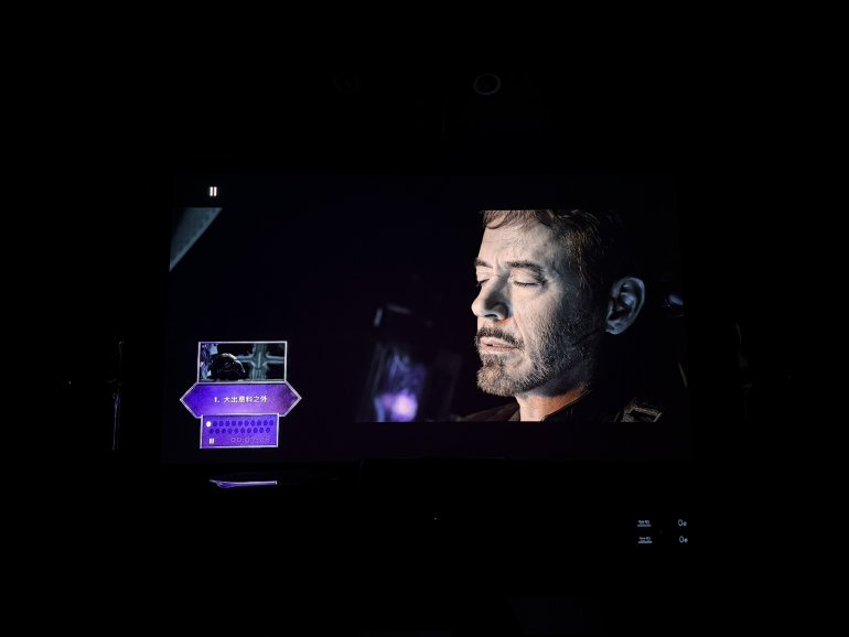

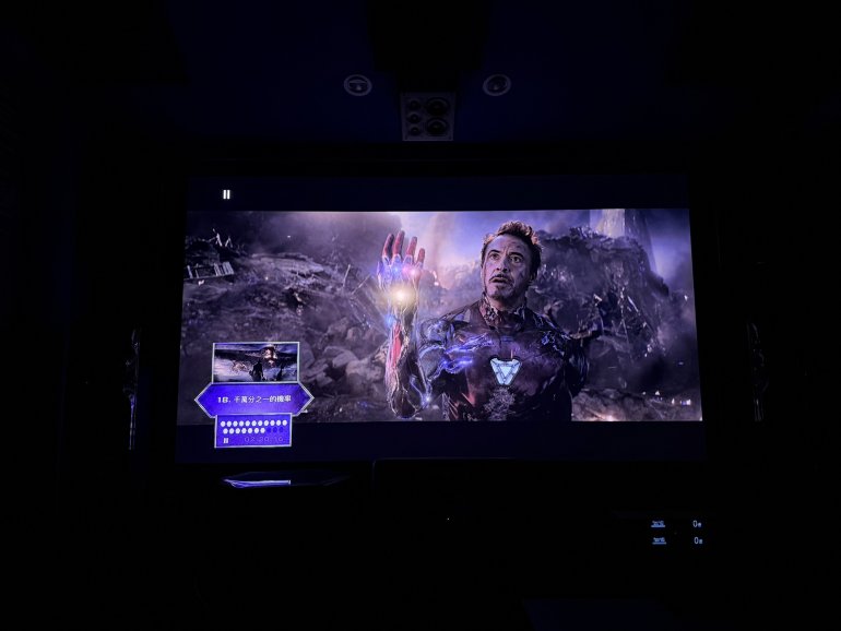

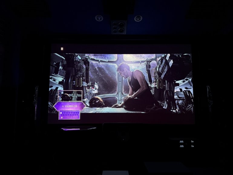

我原本只是想播放《復仇者聯盟:終局之戰》(HDR10)和《F 1》(DV)幾個畫面做參考,結果,兩部片都從頭看到尾,因為都太精彩了!畫面的精緻度、瀰漫在畫面中的空氣感、無論是HDR10或是DV播放帶來的耀眼光影或是物件倒影反射,都能讓眼睛清晰地捕捉,馬上能注意。以往,這些光影的表達好像就是一個靜態的存在,好像就是一個時間標記,或是場域的示意。但是透過UDP900 MK2,光線的過渡沒有色塊,十分絲滑,彷彿活了過來,在畫面上開始走動,開始表演,開始吸引觀眾的目光。「光」在UDP900 MK2的演繹下,不再只是明暗,它成為具有厚度、擁有景深的實體

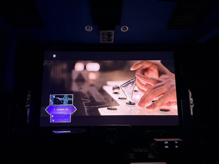

在太空船上Tony和藍魔鬼殺時間用的足球遊戲,我從來沒有看過這麼閃眼生動的鋁箔紙材質表現(也許是其他什麼太空金屬?)!
這一幕,太空船外的光,照得讓人睜不開眼,UDP900 MK2卻讓這樣亮眼的光照不僅沒有過曝,也沒有色斑,極為穩定,而且細緻。在光照下駕駛艙內的粗糙的空氣粒子被表現得淋漓盡至,讓人激賞。
救星出場的前一刻,大家有注意到因為光的變化,反射在Tony臉上的光影顏色也隨之轉變嗎?這部片丹爸看過這麼多次,這是我最有感的一次!顏色的變化相當明確,而且最後的黃色竟然可以讓人感到熱度!

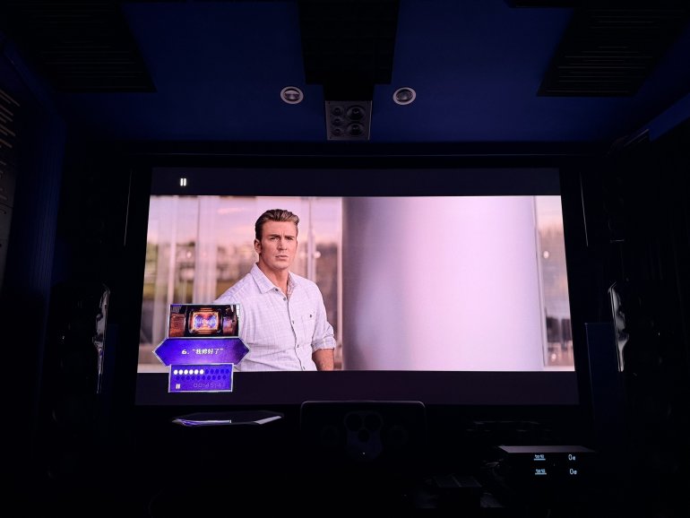

美國隊長看著Tony開著跑車來拯救研究時間旅行未果的眾超級英雄。丹爸居然在這一幕被驚艷到!不是因為美國隊長的帥氣,而是美國隊長在右邊金屬材質的柱子上的倒影竟然有隨著他同時移動!我以前從來沒有注意過,但這一次用UDP900 MK2觀賞,那閃在柱上倒影的清晰讓人眼睛為之一亮!

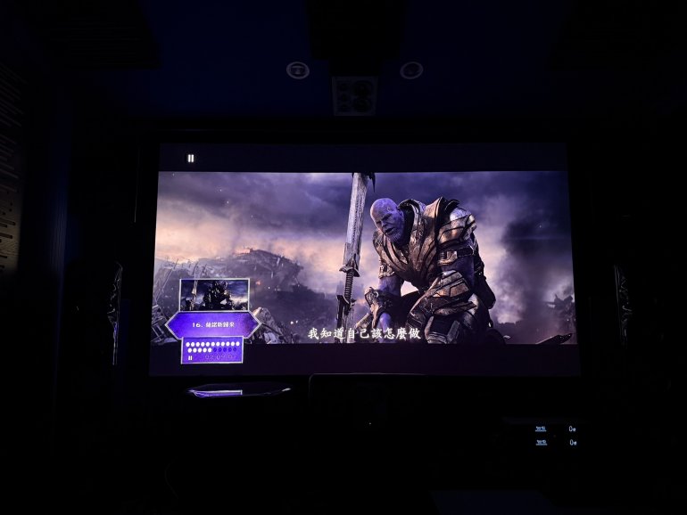

同樣的,這一段薩諾斯向鋼鐵人、美國隊長和索爾叫陣,大家有注意過他盔甲上的光影移動變化嗎?老實說,我從來沒有注意過,一直以來這幕對我來說薩諾斯就是CG ,沒什麼真實性可言。但是這次觀賞,這身盔甲的材質真實度可讓我服氣了。

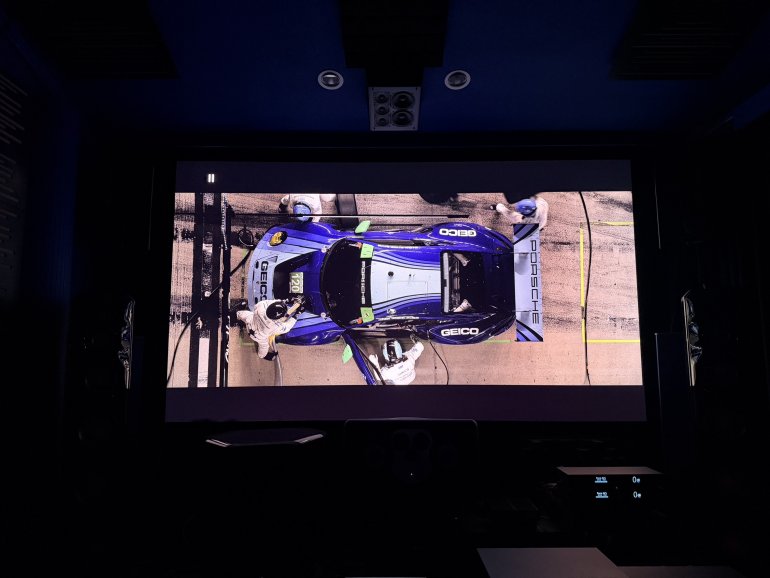

這一幕Sonny在Daytona出閘前的車輛檢修,車體的金屬光澤不只是要傳達高對比,更要能展現賽道當場強力聚光燈打在車身和賽道上的那種亮眼程度!UDP900 MK2演繹出的畫面不只犀利明亮,而且非常乾淨!

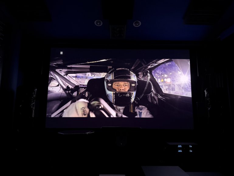

Sonny右側的車窗玻璃閃著強大的聚光燈,不僅如此,車窗玻璃的透明和玻璃上的眾多水珠更是讓人嘆為觀止!UDP900 MK2在細節上的刻劃能力絕對不是蓋的!
Optoma UHR90DV身為DLP的機種,暗景照理來說會容易浮動,但UDP900 MK2演出的暗部,表現十分穩定,完全不會浮動,沒有噪點。除非全黑本來無法做到如JVC NZ系列的程度,但重要有畫面中有光,動態對比能作動,畫面絕對能讓人洗眼睛!

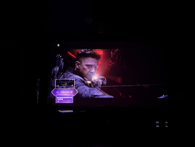

當薩諾斯入侵,在坍塌的大樓殘垣內,鷹眼發覺腹背受敵。這幕的背光演出真是棒極了!鷹眼身後強光的耀眼,身旁的漆黑空間裡的細節都極具水準!

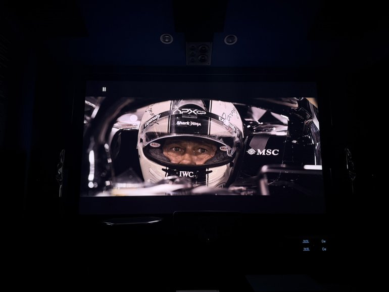

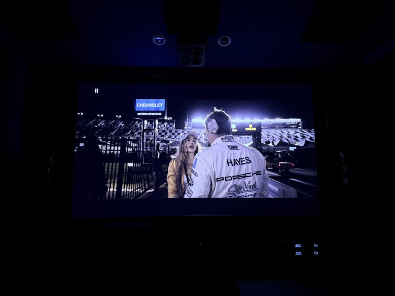

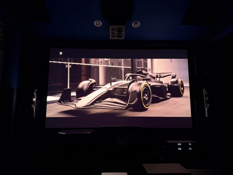

在《F 1》風洞測試時這個「黑」的表演我認為已經非常不錯,我問身旁的女兒:「妳會覺得這部車灰灰的嗎?」女兒一臉狐疑回答:「不會呀!」
在阿布達比準備最後背水一戰,Sonny在車內對Kate堅定一望。必須要說,UDP900 MK2在畫面的處理真的是穩定、細膩、清晰而且引人入勝。丹爸不知道這是不是能用數據來表達,但是,眼前的畫面氣質,確實更勝UDP900!
在聲音的表現上,TMDS時鐘重構對聲音優化的效果十分明顯!以往觀賞《F 1》,會覺得整部電影的音樂音效很熱鬧,但不太突出,也不能說精緻,去過戲院看、從Apple TV+串流上、也看過ISO檔案,想說大概這部電影在聲音上的製作大概不是重點。F1的引擎聲浪音頻比較高,低頻也不若「賽道狂人」那樣震撼。但是這一次放入UHD光碟以UDP900 MK2播放,光是電影一開始Daytona 賽事的電吉他前奏就讓人覺得非常過癮。那個推弦特別有力,還有鼓擊所帶來的空氣震動也是前所未聞。音樂突然從畫面後方跳了出來。沒想到TMDS這麼厲害!
《復仇者聯盟:終局之戰》的最後戰役,大家有注意過隨著戰局行進的弦樂嗎?在之前,我會因為其較高的發聲頻段留意到有弦樂,但這一次,我卻不得不因為其弦樂演奏的「柔潤泛甜」而注意到它。所有人的對白因為更精準的數位資料時序對準更加細緻,表情更多,可以更清楚意識到每一位角色在說話時唇齒喉嚨肌肉的使用狀況,更加引人入勝,教人更感同身受。無論是Sonny的「I’ll take that life, man. A thousand times!」,還是Tony的「I…am…Iron Man.」在同樣的系統上以相同揚聲器相同設定播放,我可以斷言,即使是HDMI數位輸出,也許是TMDS時鐘重構技術讓背景更黑了,細節更多了,UDP900 MK2在聲音的表演上不只細節豐富,它更有機,情感演繹更豐富

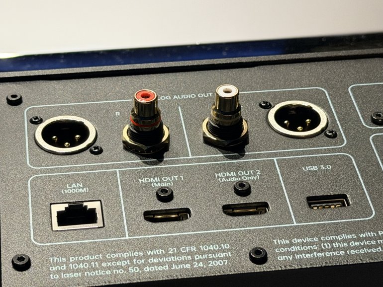

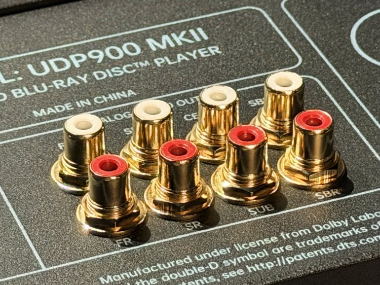

類比音訊輸出: 立體聲XLR平衡一組、立體聲RCA單端一組、7.1聲道RCA一組
數位音訊輸出(光纖及同軸):最高 2 ch 192kHz PCM、Dolby Digital、DTS
HDMI 輸出: HDMI 2.0b一組(Video/Audio)、HDMI 1.4一組(Audio Only,獨立音訊輸出)
其他介面: USB 3.0一組(後置,支援高容量硬碟與高解析檔案播放)、乙太網路埠一組、RS-232C一組
