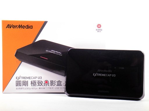

▼外包裝可直接看到產品外型,下方說明產品特色,右下角印有產品規格,該產品獲得2014年台灣精品殊榮

▼本體正面採用鋼琴亮面烤漆,質感相當不錯,並印有產品型號,底下還有狀態指示燈
▼正面的鋼琴亮面烤漆究竟有多亮,已經可以亮到當作鏡子了!!!不信請看!!
