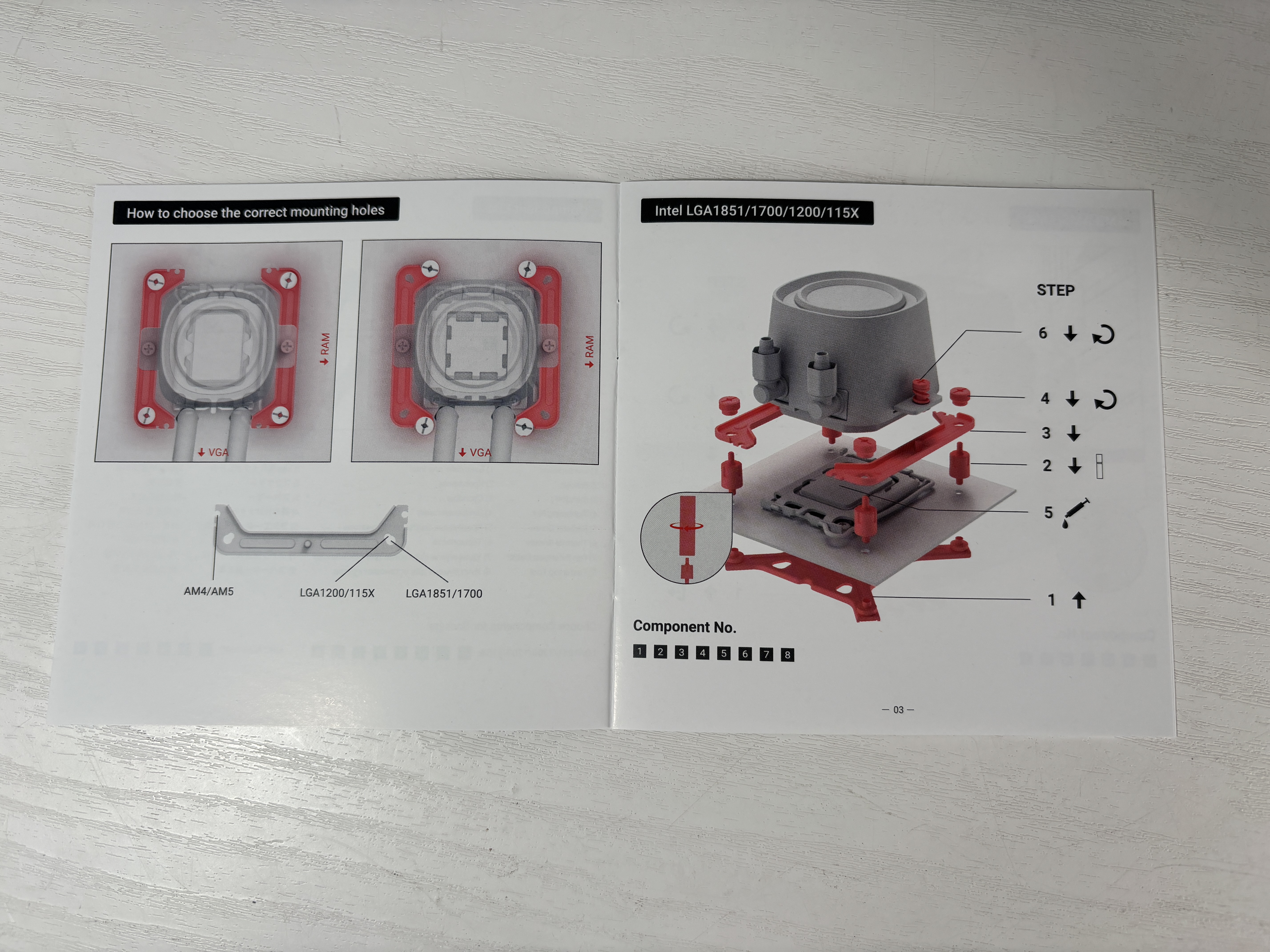

▲內部的說明書指引相當清楚明瞭,採用相當新穎的 AMD/Intel 共用扣具,省去許多繁瑣的步驟與複雜的各平台對應零件,這項設計必須給予好評!

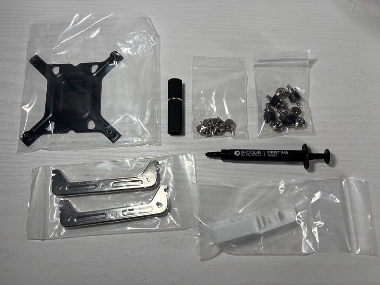

▲採用雙平台共用的扣具設計,自然在配件上的小零件可以大大的簡化許多,內附 Intel 平台扣具背板、很有質感的手轉套筒、冷排固定螺絲、平台扣具、水冷管扣以及一管散熱膏

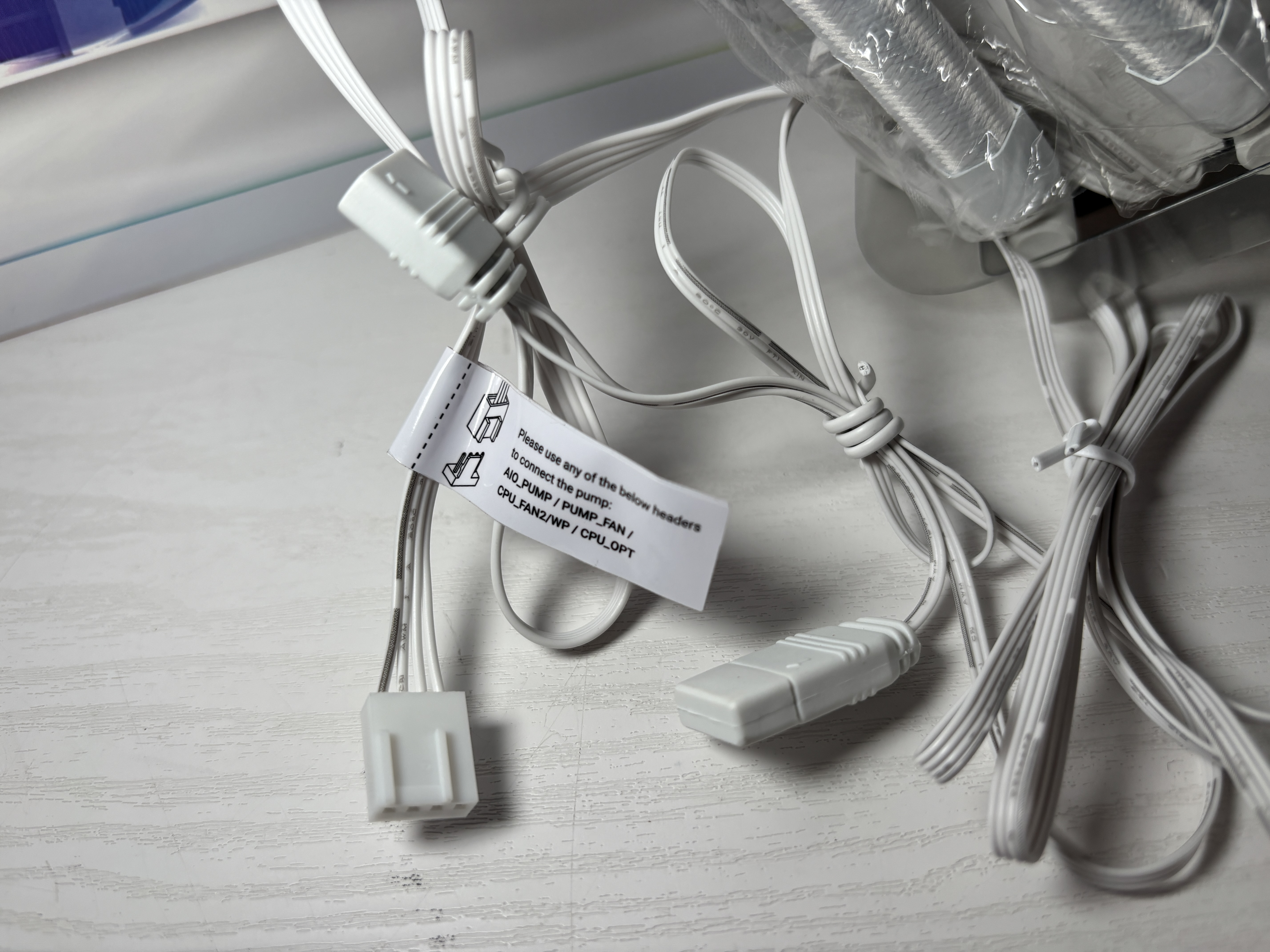

▲在冷頭上延伸出的線材有點多,首先是 5V 3-Pin ARGB 燈光線材,採用子母串接的菊花鍊型式,整合冷排上的風扇後只需要占用一個主機板接口而已,另外一條水泵轉速線,採用 4-Pin PWM,上面還很貼心的標註了應該插主板上哪些接口比較適合,對於 DIY 新手相當友善~
▲除了這兩條常見的線材之外,還多了一條需要連接與控制冷頭上 LCD 螢幕的 USB 2.0 線材,接口通常位於主機板下方~

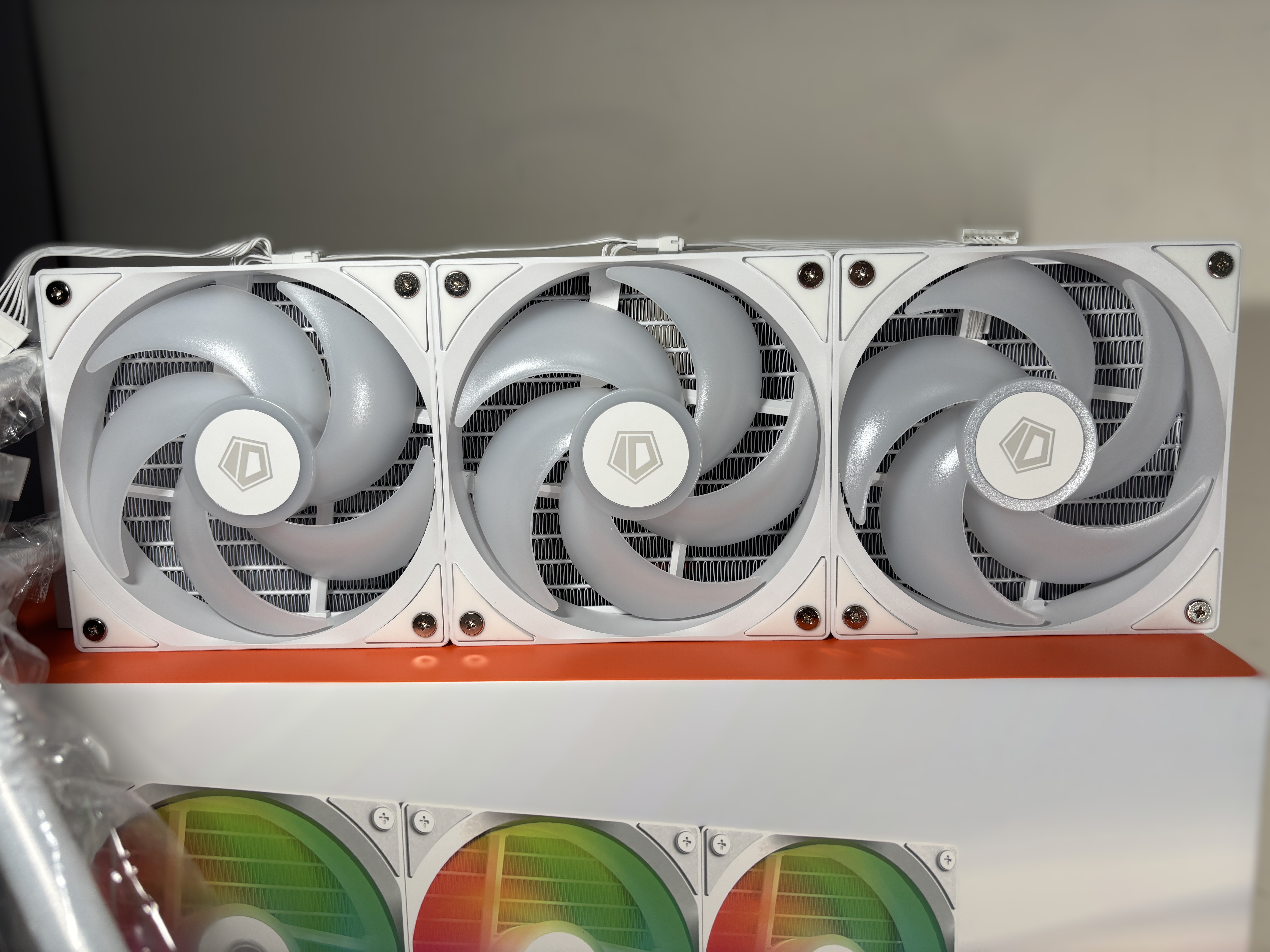

▲在冷排上的風扇不僅已經預先幫你裝好,連線材也都幫你接好了!三個風扇只需要接一組 4-Pin PWM 的風扇轉速線以及 5V 3-Pin ARGB 燈光線就完成了,連這裡也都還用上了子母串接菊花鍊,想要再延伸去接也可以~
▲風扇上的線材採用特規的短接 7-Pin 接口串接在一起,最後再由轉接線材連接到主機板上,上面的線材長度抓得剛剛好,接口也算是很小巧,對於機殼的相容性非常好~
▲在冷排與風扇的側面完全沒有 Logo 或裝飾,對於白色控來說,「一片空白」是不少人所追求的潔淨呈現~

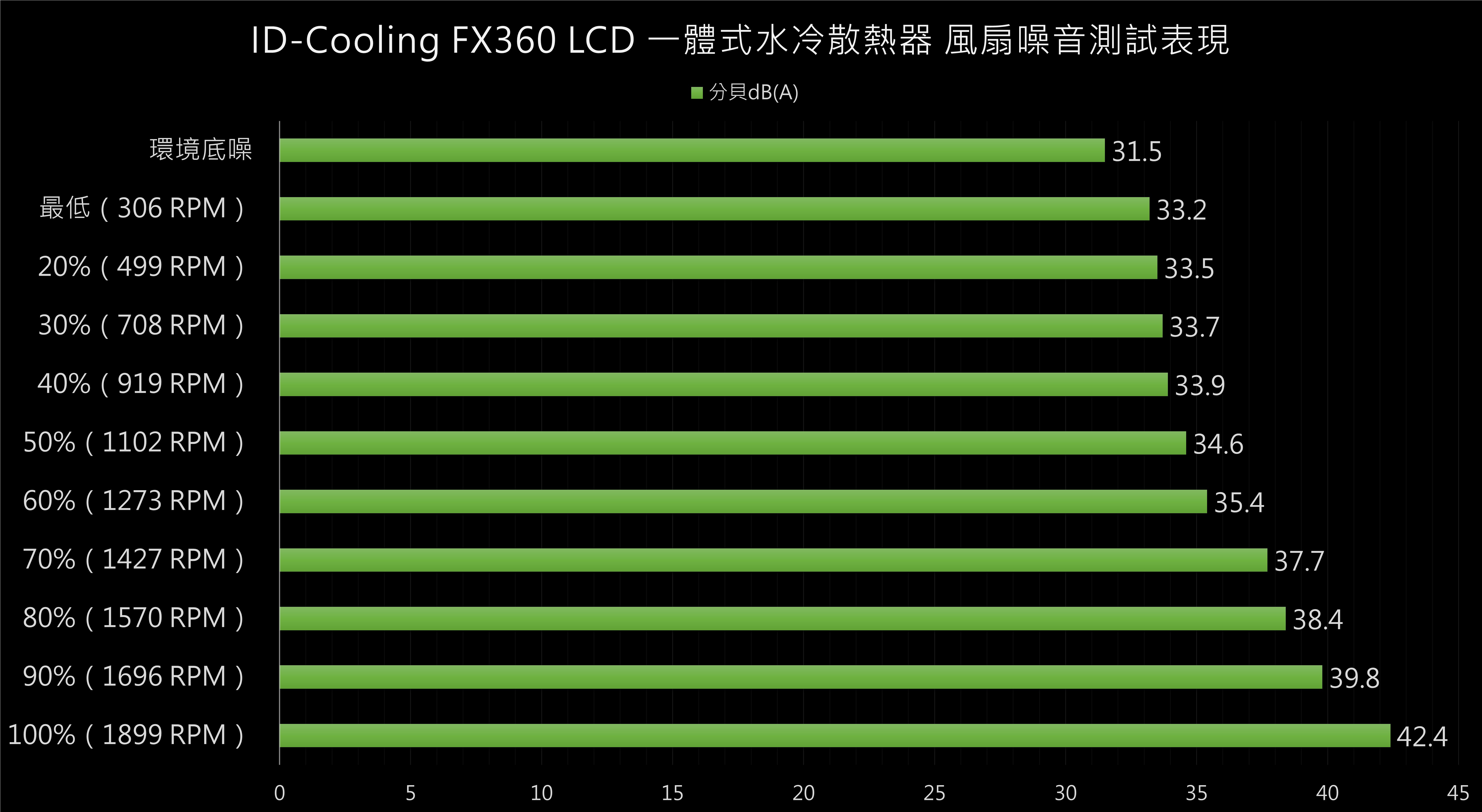

▲還是老樣子,在裝入機殼搭配展示之前,先在裸測平台上感受一下風扇的噪音表現,分貝計距離風扇約一個鄉民的長度
▲在夜深寧靜、尚未開機的情況下,環境底噪音最低僅有 31.5 分貝而已,我將會從最低轉速以每遞增 10% 來記錄噪音數值
▲這組風扇真的超級安靜,查了一下之後其型號是 AS-120-ARGB,在 1300 RPM 之前真的是感受不出來噪聲,不過在 1400 RPM 左右會有稍微明顯一點的共振,不過在 1700 RPM 以內相信它的表現是大部分人都能夠接受的!在滿速時也僅有約 42 分貝的噪聲,整體表現非常不錯~

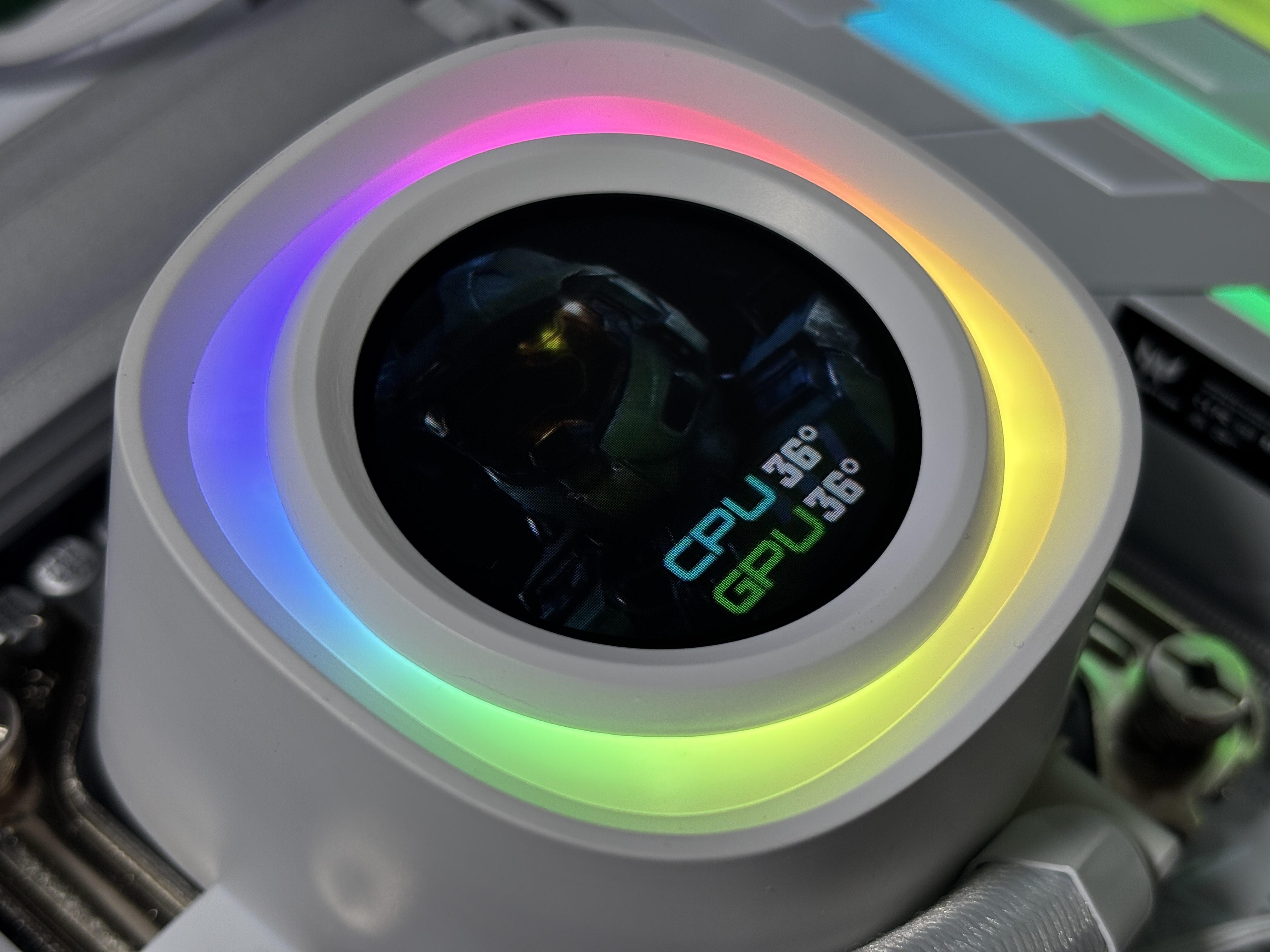

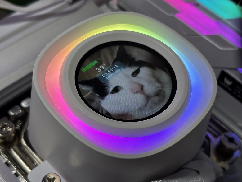

▲剛剛看到冷頭上的厭世貓了吧!接著就來到大家比較關心的 LCD 表現上了,在一開始剛通電的時候會顯示「THIS IS YOUR WORLD! BECREATIVE!」,翻譯:「這是你的世界!發揮你的創造力!」,如果沒接上 USB 2.0 則是全黑沒畫面~
▲在開機點亮後,在還未載入驅動之前都還是會維持這樣的畫面,LCD 螢幕外圈還有相當好看的 ARGB 氛圍燈,而且看不出有燈珠感,整體呈現相當有質感~

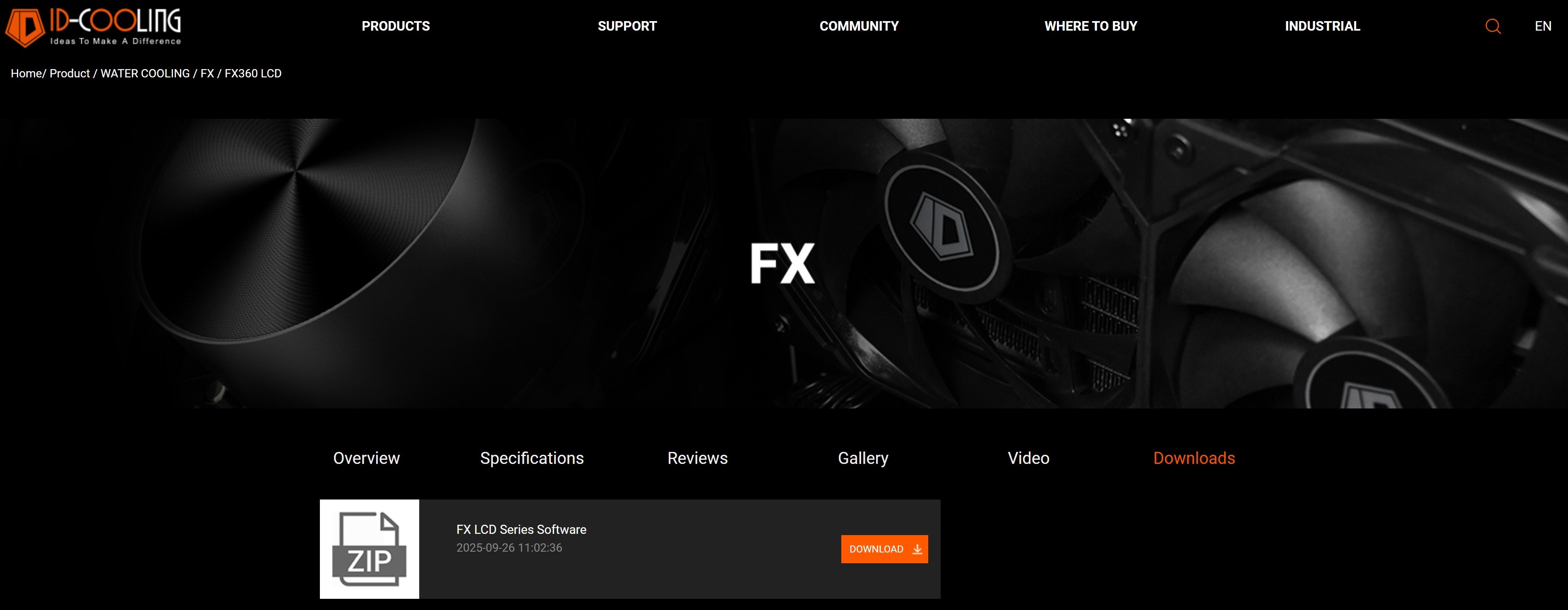

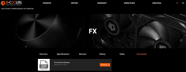

▲驅動其實也是相當好找,到 ID-COOLING 的官網上就能輕鬆找到了~
▲或者是你也可以到台灣代理:松聖的產品頁面上找到「液晶顯示螢幕軟體下載」

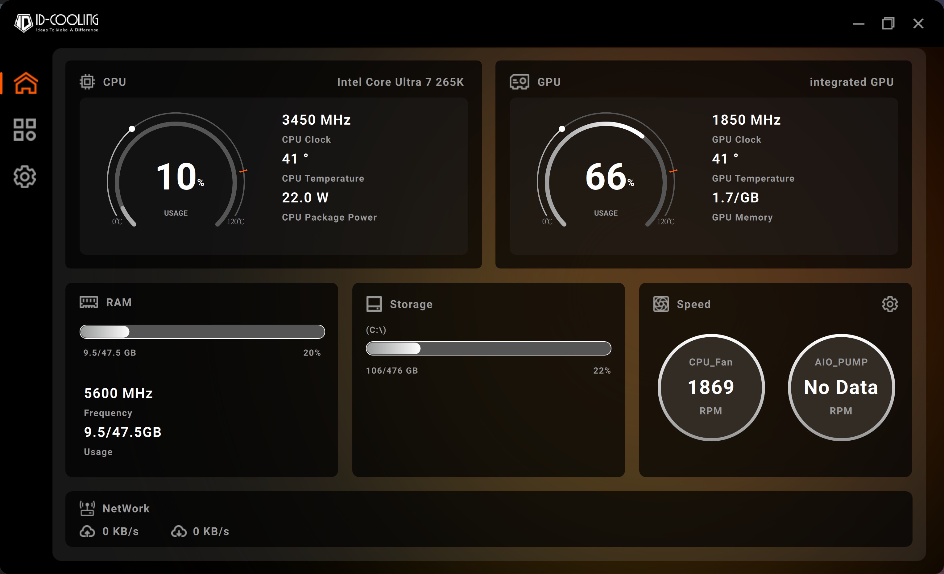

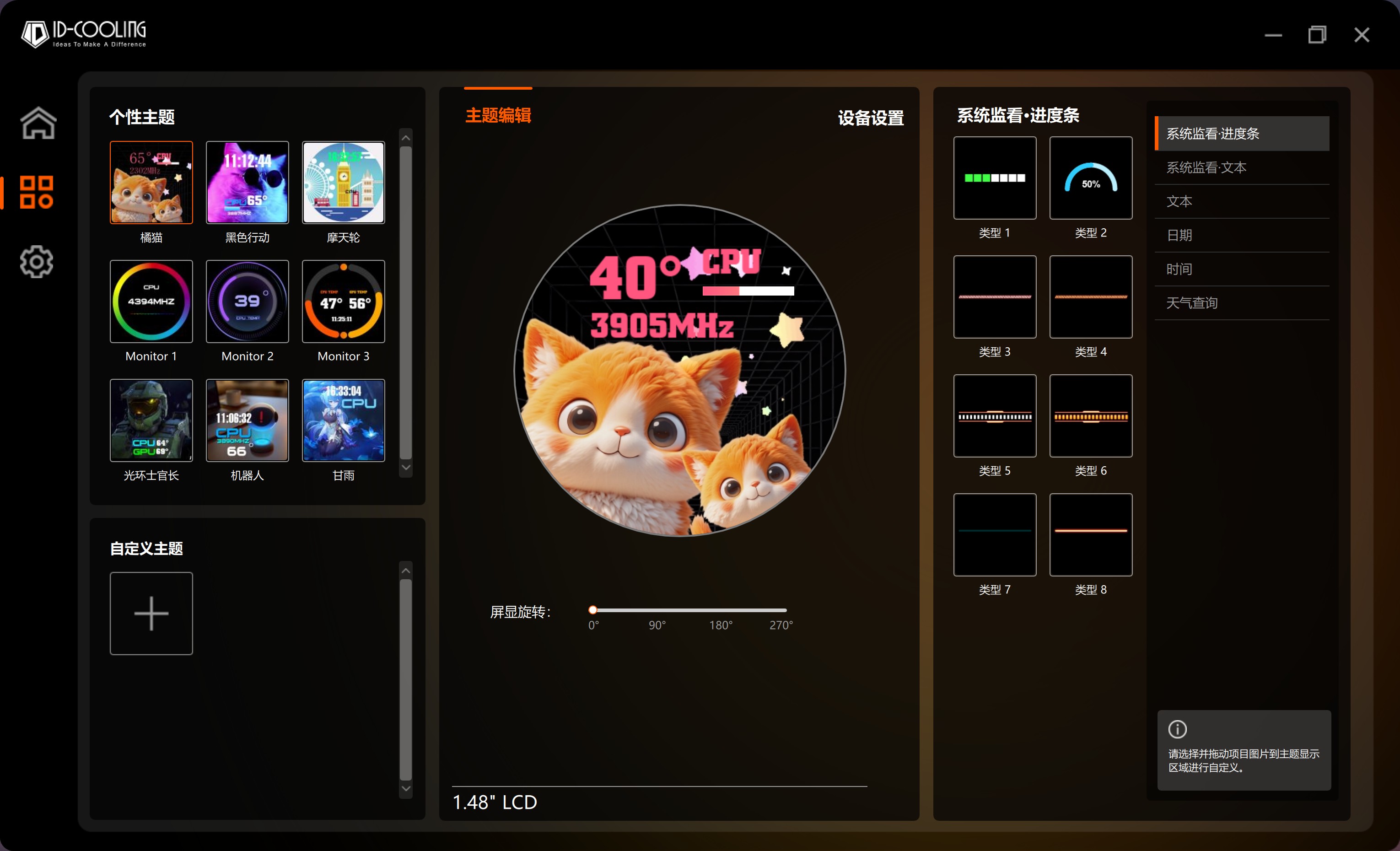

▲一進來就能夠看到電腦整體的資訊了,這對於新手來說可以說是相當有幫助,一目瞭然~

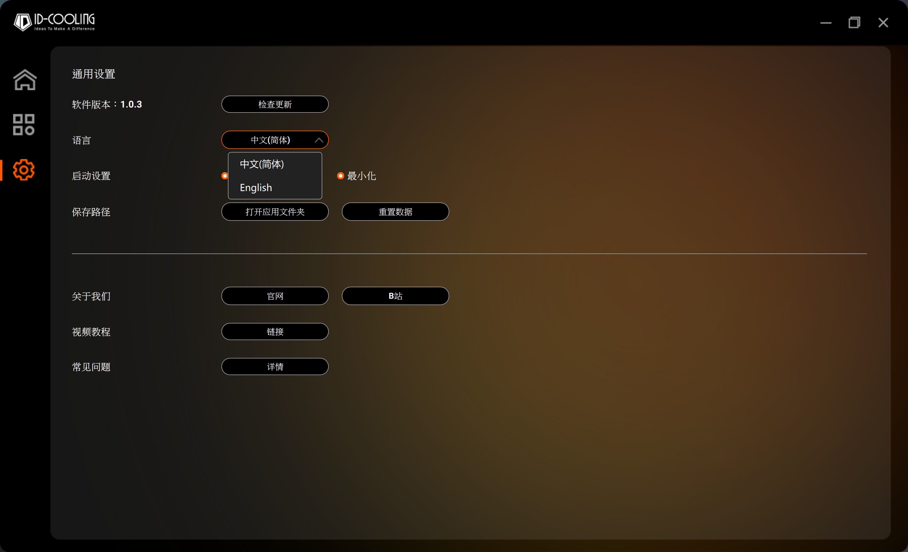

▲在設定的部分幾乎不需要做什麼調整了,已經預設在開機後自動打開驅動並且最小化在後台,螢幕就會自然載入先前的設定,只不過語言部份只有英文和簡中,如果不會使用軟體的話,你也可以在這裡點擊鏈接去看教學~
▲目前預設的個性主題有九種,第一個橘貓其實就還蠻可愛的~
▲整體的 LCD 螢幕大小為 1.48 吋,其實並不大,所以建議搭配的主題字型可以選大一點的~

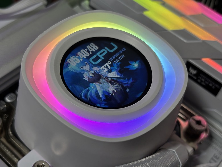

▲像是這位光環士官長在呈現上就還不錯,如果冷頭上的水冷管出入口你是用預設朝下的話,在螢幕旋轉這部分就不用動,配合著機殼的擺放情況與構建方位,你可以選擇旋轉角度來做調整~
▲螢幕的解析度為 240 x 240,亮度 300 cd/m2(尼特)由於尺寸不大,所以解析度也不用太高就能看得很清晰,不過像是 CPU 溫度旁的頻率、功率等小字就會看得比較辛苦!
▲我會推薦像是第二個黑色行動主題,字體大大的,也有很直觀的進度條,背景的貓貓也很可愛~
▲如果這九個預設個性主題你都沒有喜歡的話,那你當然也可以自己發揮創造力,去設定一個專屬於你的畫面~
▲不過詩人是預設派的啦,其實對於這種可以自定義的設定操作並不是很擅長,相信從這張臉你也可以看得出來我的心情對吧!更多的內容就留給大家自己去探索囉~

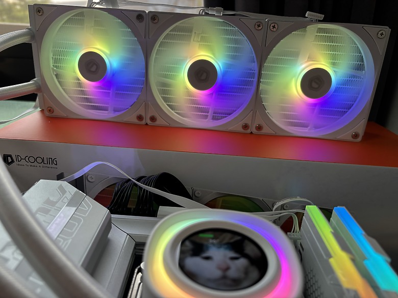

▲裝上機之後的呈現也相當出色,每當轉過頭看到衰臉貓總是不自覺嘴角上揚,心情也不知不覺隨著燈光的渲染也好了起來~
