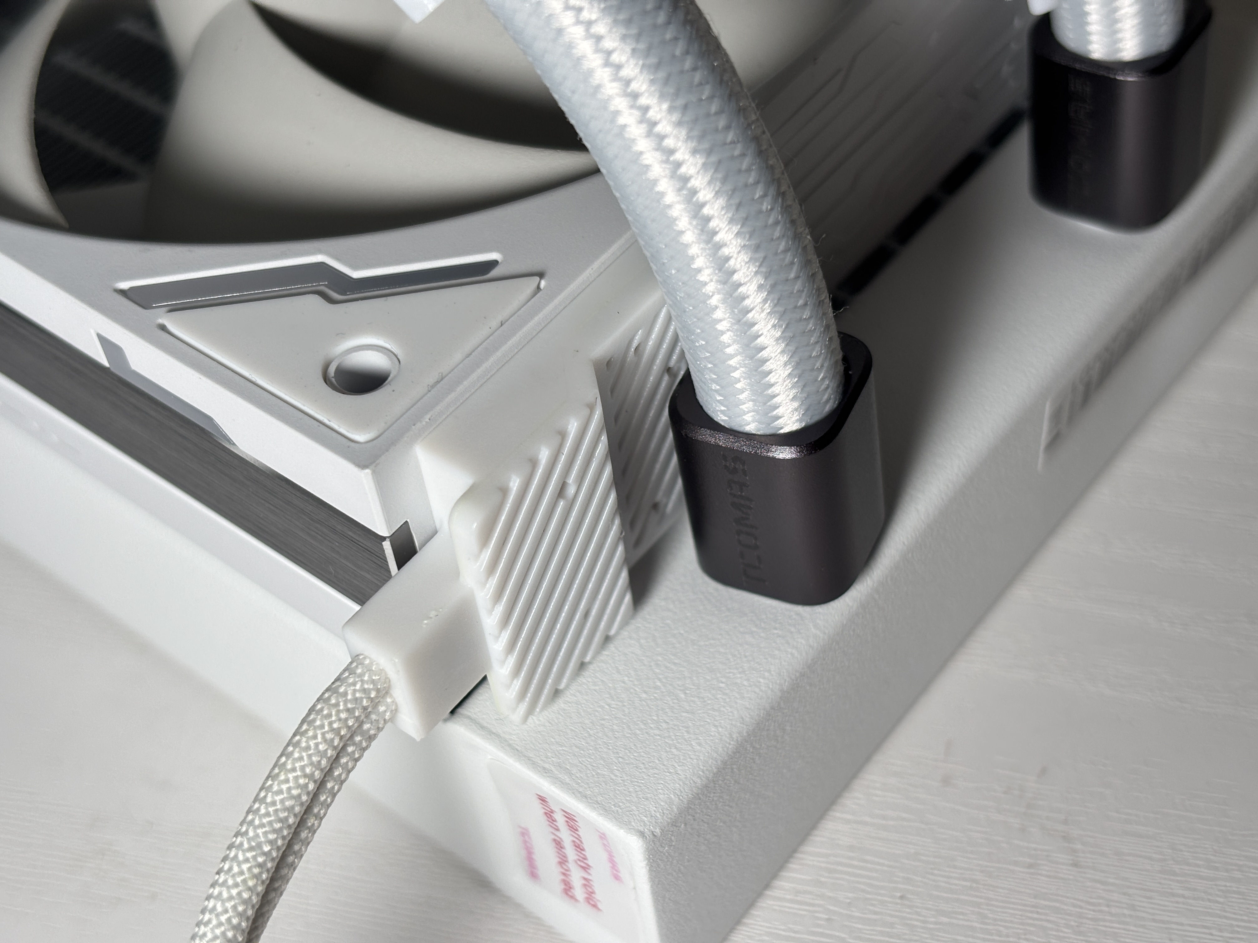

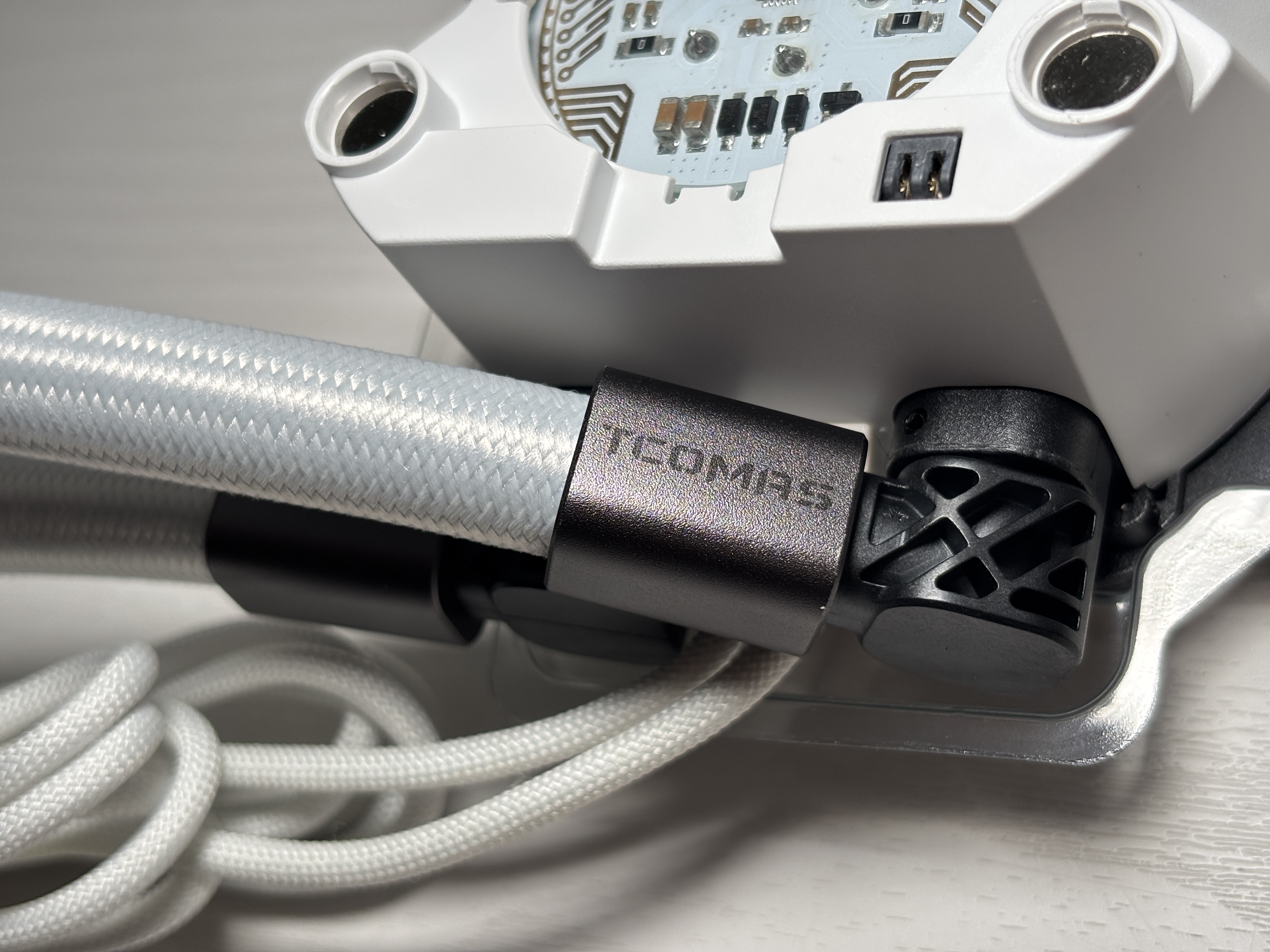

▲在水冷管出入口端還配有鋁合金的套管,用來防止水管過度彎曲,進而降低漏液風險~
▲不只有冷頭那一端,冷排這一端也是如此,不過這部分沒有跟著白色款式一同白化,稍嫌可惜

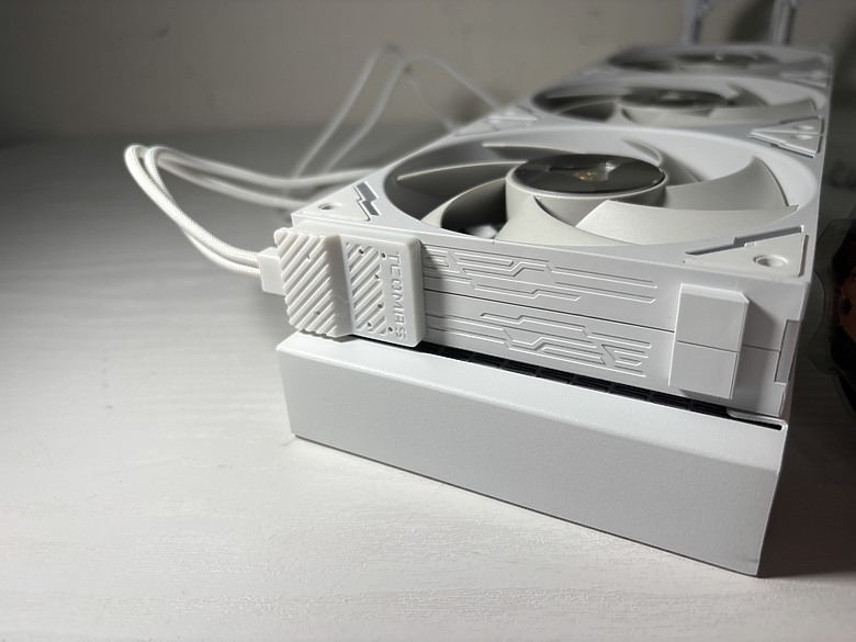

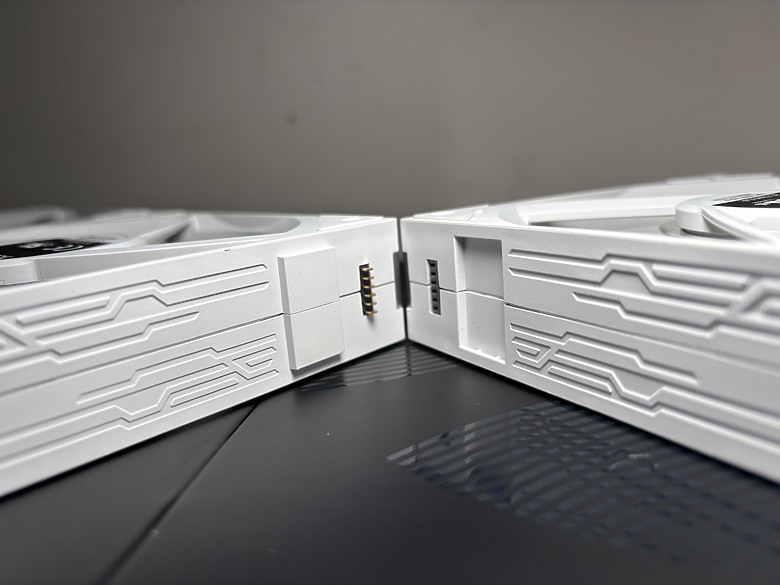

▲不僅冷頭,風扇也是採用磁吸方式的觸點拼接設計,省去了理線的困難,風扇本身相當有份量,磁吸的力道也相當強勁,三個風扇裝在一起的穩定性非常好
▲三個風扇連接後,僅需要一個轉接線材即可控制全部,但是端子這一端為了保證接觸良好,裡面的彈簧片彈性很強,在吸上之後還要再按壓一下,以確保連接穩固!
▲風扇的線材和冷頭一樣都是 Kevlar 編織,質感相當好!不過連接線目前還不能更改走線方向,如果依照常見的方式讓水冷管走右邊,線材就會暴露在正面
▲加上線材連接端子稍大與水冷管出入口有鋁合金的套管有所干涉,需要在固定好風扇之前就已經先接好,否則事後會塞不進去!

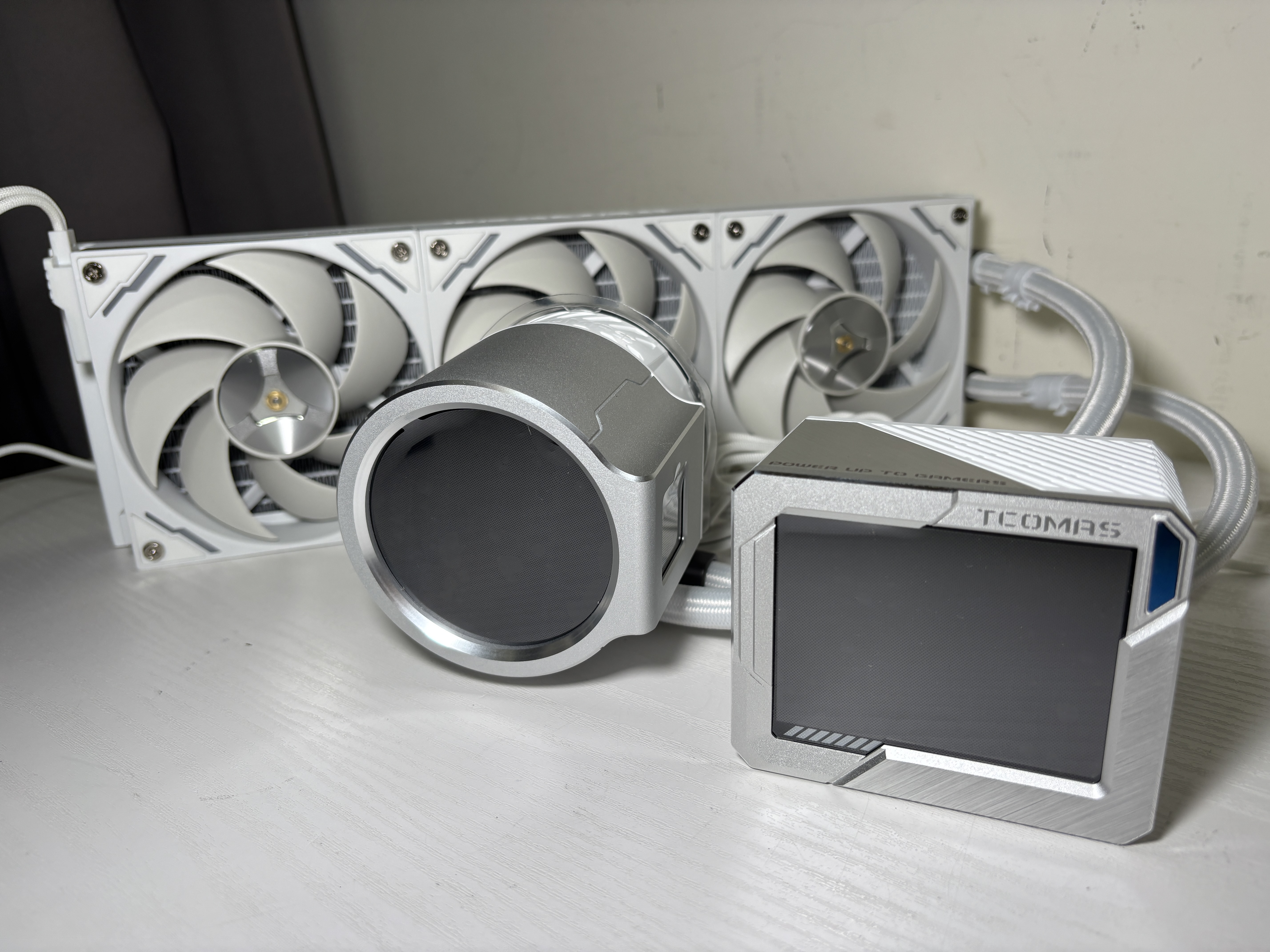

▲不過 LG700 PRO 還有一個非常大的特色是 WG600 無法取代的,那就是可以替換螢幕!同樣是旗艦級的 LX800 PRO 水冷頭可以替換~

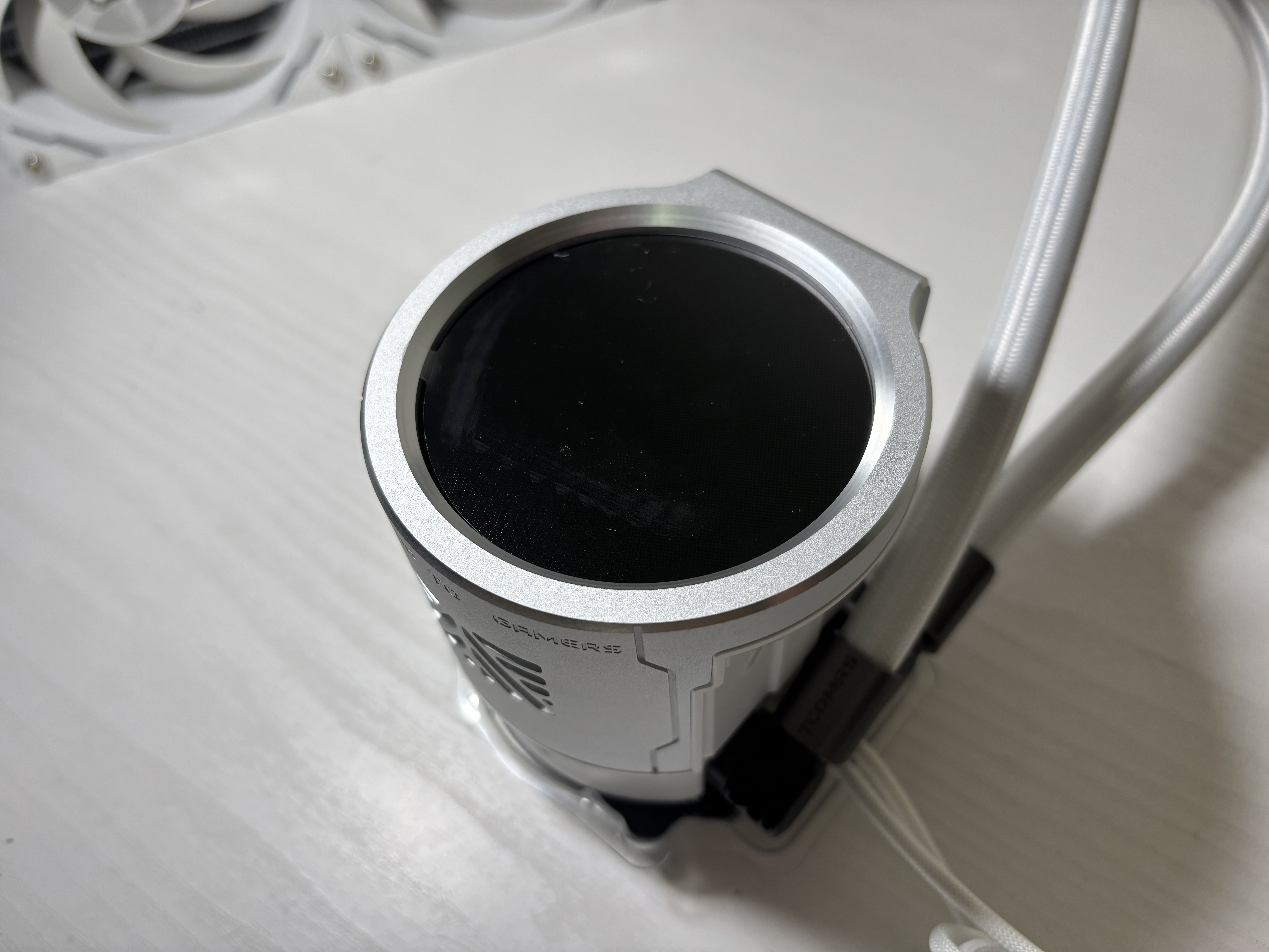

▲這顆 PA800 能夠完美的相容於 LG700 PRO 上,同樣道理 LG700 PRO 的冷頭也能夠替換在 LX800 PRO 之中,兩款水冷可以說是兄弟款呀!
▲如果方形螢幕看不慣,那麼擁有 2.8 吋的圓形螢幕也不失為一個好選擇,甚至一個螢幕不夠,那就拿兩個螢幕來湊,在側面還有一個 1.44 吋的副螢幕可以欣賞,想不到現在連水冷都有雙螢幕了呢!
▲雖然兩款水冷都是旗艦級,甚至除了冷頭之外其他都一樣,只是不知道這兩款水冷頭未來是否有單賣的機會~

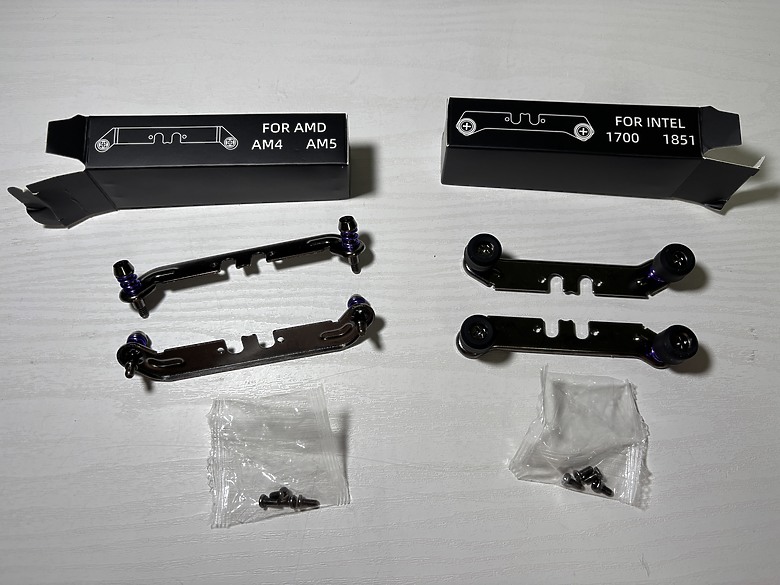

▲看完了外觀,接下來就是安裝了,在扣具部分需要先對應好平台,AMD 的 AM4 / AM5 共用,Intel 則是只支援比較新的 12~14 代以及新命名的 Core Ultra 系列

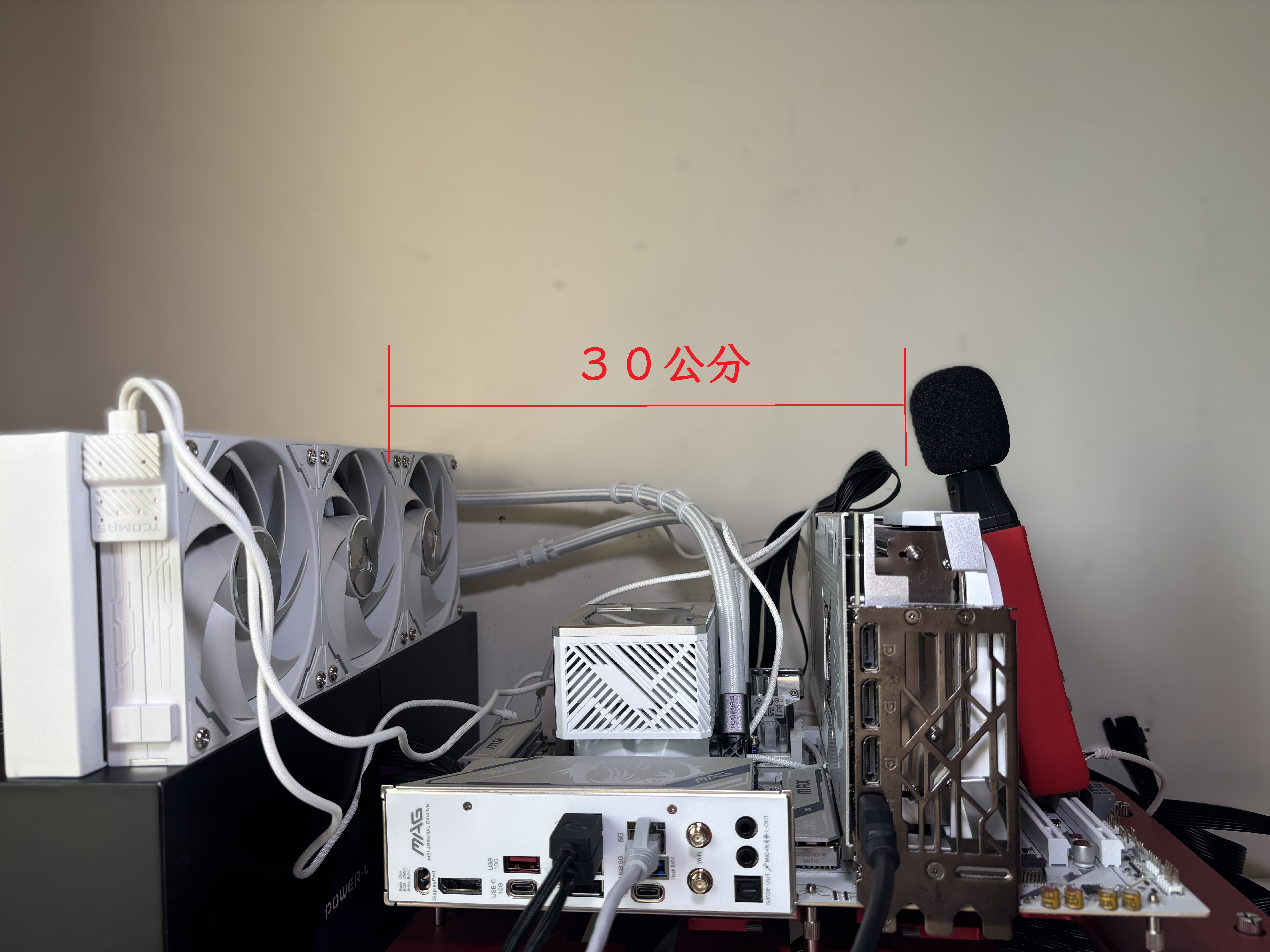

▲安裝完成後,首先要來測試的就是 FC700 PRO 積木風扇的噪音表現,那麼先來跟大家簡單說一下條件,分貝計距離風扇約 30 公分
▲在尚未開機時的環境最低底噪音約為 34 分貝,在噪音測試過程中,會將電源風扇、顯卡風扇、冷頭風扇均設為停轉,以保證僅收錄風扇數據
▲這組 FC700 PRO 的轉速上限很高,搭配上特規的 30mm 厚度,在性能優秀的表現之下,其噪音表現也十分驚人!在滿速時能達到 67 分貝,若非不得已,建議日常使用狀態下維持在 2000 RPM 以內,而在官網上也是建議設置 1600~1800 RPM 來顧及噪音與性能的平衡

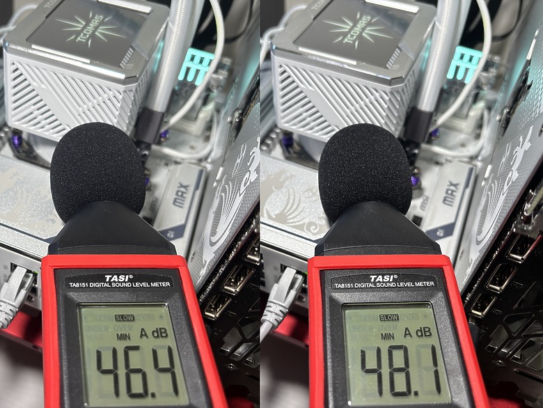

▲在水泵的噪音部分也做了測試,調整到最低仍然會保有約 1400 RPM,並不會直接停轉是件好事!噪音與底噪差不多,連耳朵湊近聽也感受不太到,而最高速的 3200 RPM 約 47 分貝,雖然數值稍高,但放進機殼內基本也就聽不到了
▲不過剛剛也都只是還未裝上冷頭,在內部還有一個 5015 規格的小小風扇,經測試後其轉速為固定,並不會跟隨著水泵轉速而起伏,影響噪音大小的關鍵主要還是在於水泵而非小風扇

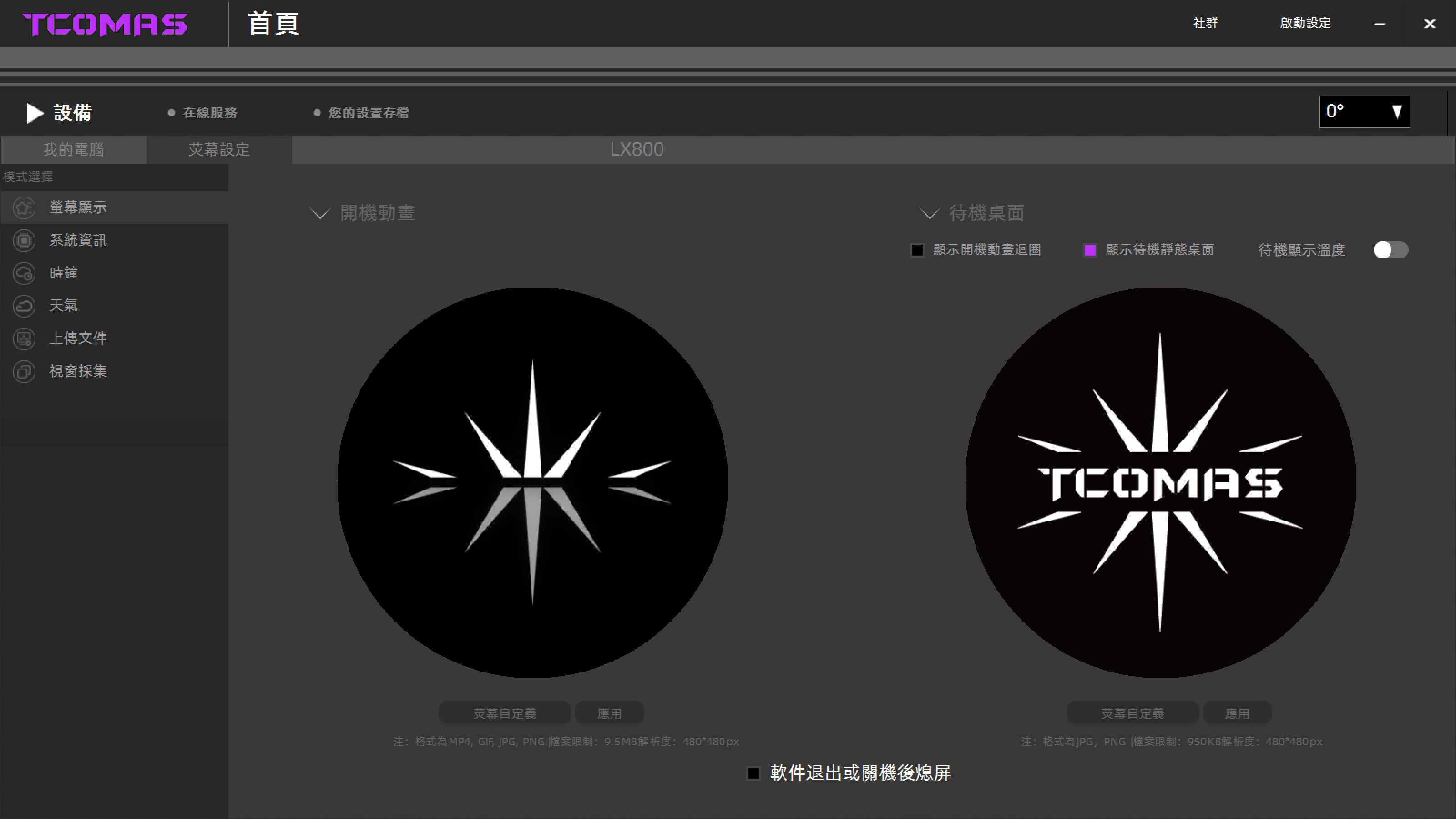

▲在 TCOMAS 官方網站上可以下載到驅動軟體,軟體啟動時的動畫相當華麗,在設備接上後就可以在裡面找到對應的裝置~
▲首先在螢幕設定的螢幕顯示這裡,下方有個軟體退出後或關機後螢幕不亮,這個設定還蠻重要的,因為在通電時螢幕就會一直顯示著,對於晚上睡覺追求燈光全暗的人來說,這個功能一定要打開!

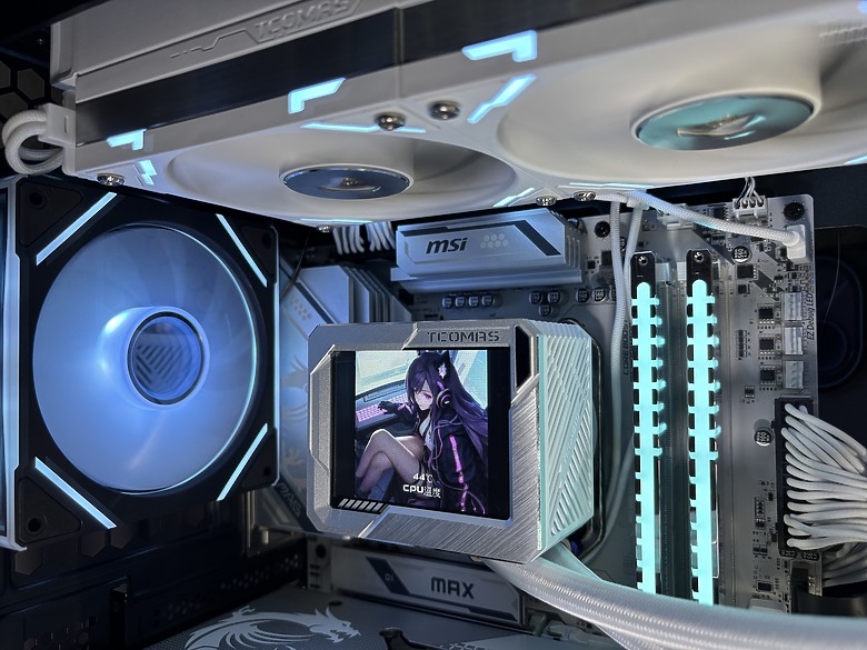

▲進入後主畫面顯示目前CPU、顯示卡及記憶體的名稱與目前使用狀態,對於較不懂得自身設備的用戶算是相當好用~
▲雖然顯示系統資訊是很多人喜歡的呈現方式,但比起冷冰冰的數據,顯示更香的動畫場景想必更吸引人!在左側如果勾選多項資訊,會用輪播的方式來顯示,字體大小、顏色可以再因應背景來調整,預設的八種內容都還不錯,當然也能上傳自定義顯示圖片、影片,接受 MP4、GIF、PNG、JPG 等格式,經典的 4:3 相信能夠搭配許多影像~

▲支援熱插拔的冷頭螢幕,即便是拆下來立刻換上 PA800 的圓形螢幕也能夠立刻顯示!
