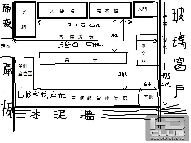

小弟是劇院界的新手,已確定會在過年前入手5.1聲道喇叭組,
只是又卡在家裡空間老舊狹小,老媽也不准動其他櫃子桌子下,
有可能會聽從樓下大大們建議改壁掛方式把46吋電視壁掛到牆壁上,
這樣原本擺電視的櫃子就可以擺中置和前置了。只是還是有些疑問
想問問專業大大的建議指點,先感激大大們了。
基本上我的客廳目前位置圖如下,客廳總面積 380*375 CM (應該不到4坪吧 @@)
如果假設我把電視壁掛到上面的話,下方一個電視櫃和大餐桌
大餐桌底下約有長度 100 CM的空間可利用,右側為玻璃窗戶,左側為房間普通隔板
1.如果46吋直下式LED電視壁掛到牆壁上後,如家中無冷氣,夏天時會不會影響電視?
2.以我家小客廳的空間如果要選 書架前置+中置 放在電視櫃上的話,選擇75WATT夠嗎 ?
3.重低音的位置,如果擺在大餐桌下,會不會影響到隔壁電視櫃上的前置和中置喇叭表現?
  如果重低音擺到右下方座位旁空區 ? 這樣非擺在正前方的低音表現會差很多嗎?
4.小弟用途80%電影,20%音樂演唱會,有無推薦的書架型喇叭擴大機 ? 預算6萬初左右

 樓主| 發表於 2010-12-30 10:03:55 | 顯示全部樓層
感激大大回覆..音購買的是直下式LED電視..散熱性無側光式好..且重量高達35KG
加上家裡無冷氣,考慮到長期使用,故無壁掛考量,如果就現階段而言,大大會有何建議?

 樓主| 發表於 2010-12-30 18:15:10 | 顯示全部樓層
本文章最後由 小少爺丹 於 2010-12-31 01:22 編輯
感謝樓上幾位好心大大的經驗分享,好像是一面倒都選壁掛。
但小弟家牆面不夠厚且老舊了,但又聽到大大們建議,很猶豫阿!
 樓主| 發表於 2010-12-31 02:47:13 | 顯示全部樓層
請問一下,您放電視的那面牆
是水泥牆嗎?又牆面的另一邊是隔壁戶還是室外?
如果是水泥牆,外加是緊連隔壁戶的話,就請放心的考慮壁掛吧
熱度不會是問題的 ...
rizing 發表於 2010-12-30 14:58
電視的那面牆是水泥牆沒錯,牆的另一面就是公寓的樓梯(應該算是室外)
所以夏天應該不會有問題吧? 壁虎丁? 壁掛架的一種嗎? 這樣基本工大概多少摳摳?
