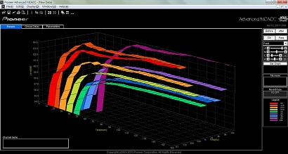

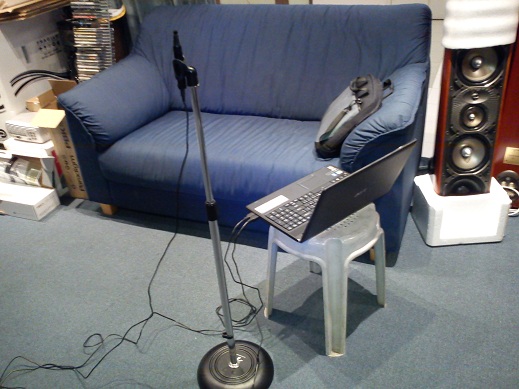

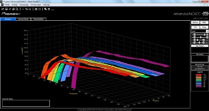

 樓主| 發表於 2011-4-13 13:19:03 | 顯示全部樓層
本文章最後由 ai_0301 於 2011-4-13 13:24 編輯
Pioneer SC-37 MCACC data  before calibration,
現役劇院, 可見到各聲道 reverb 參差不齊 , 低頻駐波非常嚴重 !
MCACC 閹割重低音, 平坦化 5.1 輸出
p.s
  user 可下載  MCACC 分析軟體, 開啟解讀存於 USB ㄉ measurement data.
